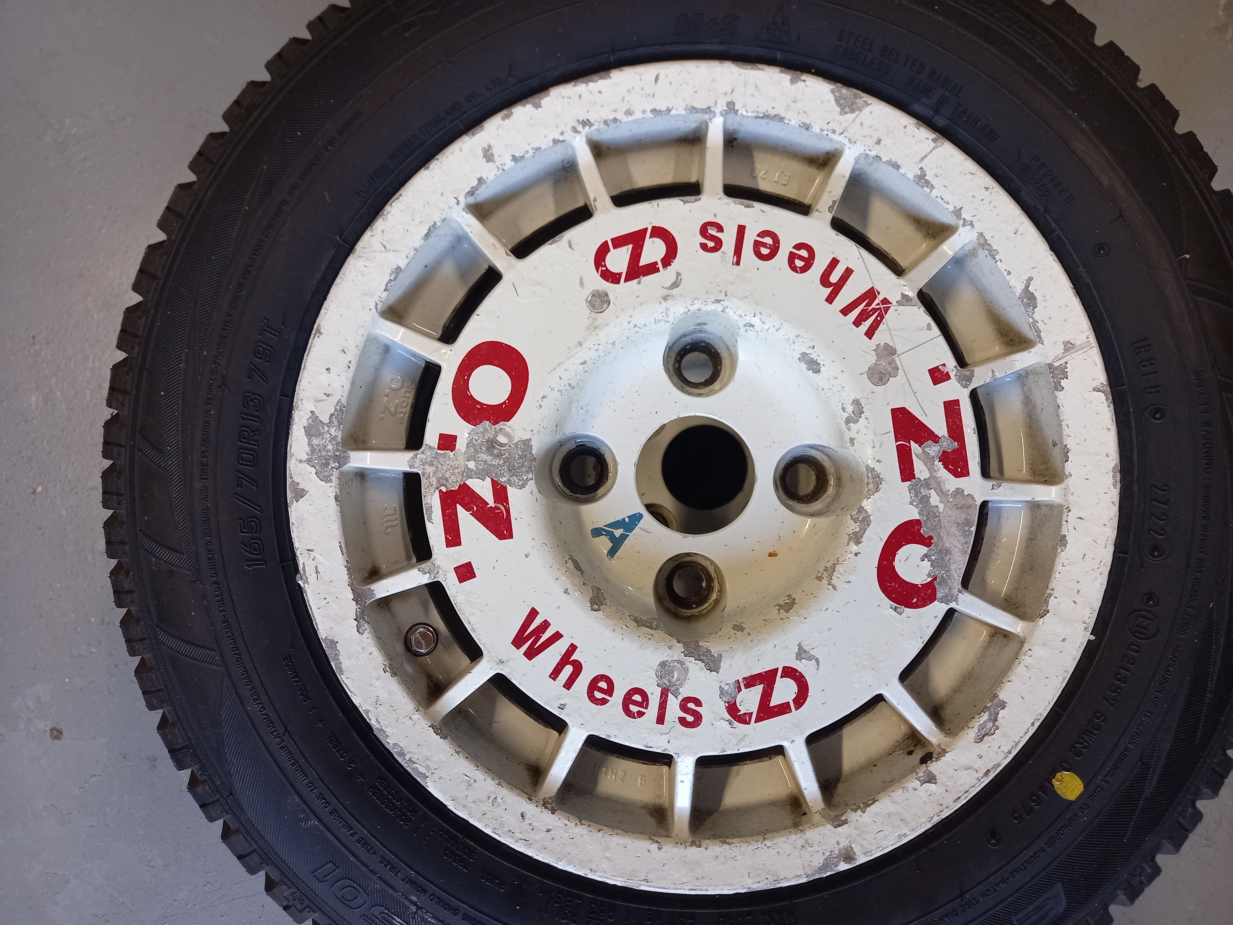

Avant:
Après :
13"

Re: La Schtroumpfette.
Ils bossent bien les portugais… <oo>

Salut Yannou, dit moi, tu les a pris ou tes autocollants OZ, je dois refaire en peinture mes OZ aussi .
Et question qualité ça donne quoi.

seb02800 a écrit :
26 mars 2024, 10:40
Bonne journée et bonne continuation
Salut
Alors c'était dans le forfait redressage/peinture.
Après il faudrait voir plutôt pour des pochoirs pour peindre le logo, parce qu'avec les autocollants il faut mettre un coup de vernis.
Sinon j'avais repéré ça mais pas de retour:
