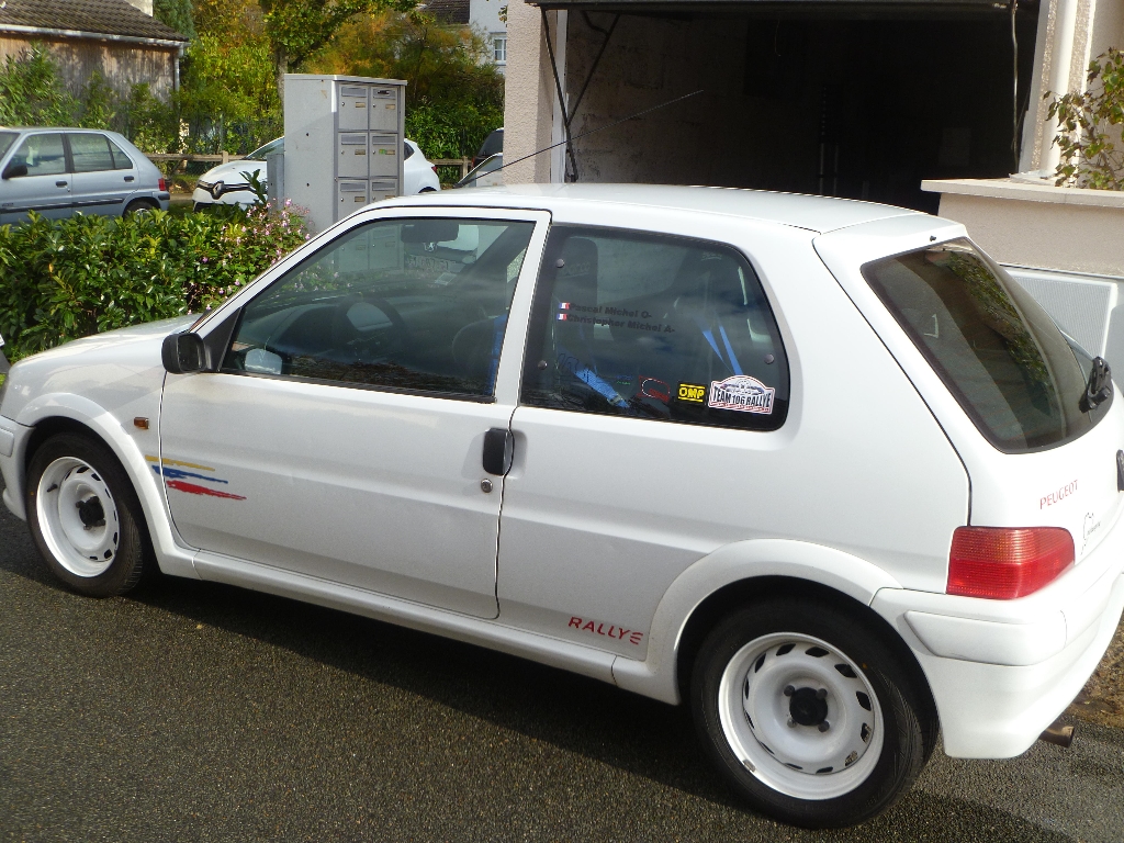

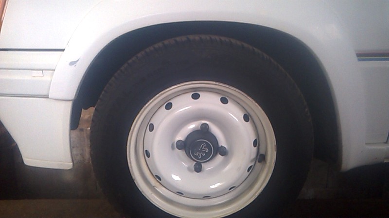

Salut la compagnie, en vue de rabaisser ma future rallye que je monterai en jantes 106 rallye comme j'avais monté ma 1ere, je vous ferais des photos du chantier à l'ocaz d'ailleurs.
Je voulais savoir si en mettant des b6 avec ressorts -30mm elle serait suffisamment basse ou si elle resterait haute sur patte comme j'avais eu sur mon ax? Je voudrais idéalement qu'il n'y ait pas trop de jour entre l'aile et le pneu.

Avec du B6 en -30 tu risques d'être encore haut
La 106 est plus lourde que la 205 et ça donne ça :)

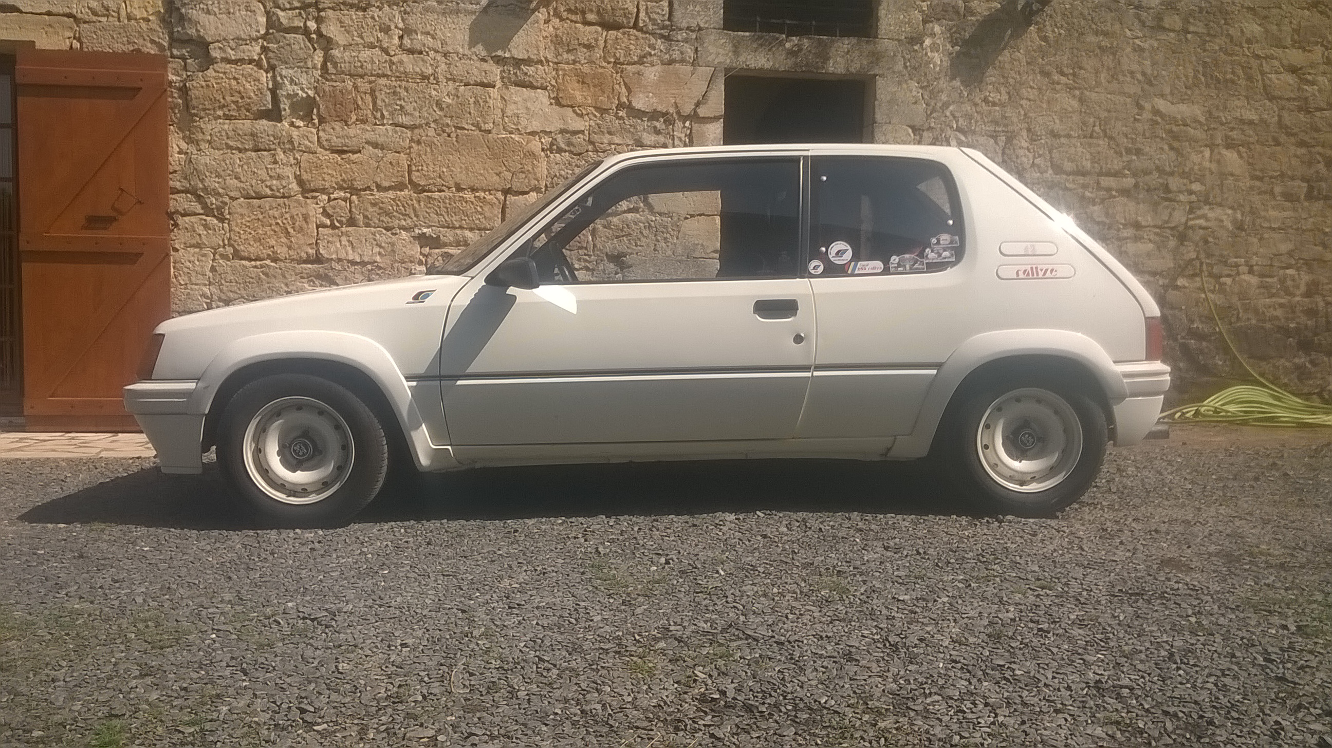

b6 et eibac -30
205 rallye
Honda civic vti vtec1.6

Super,merci beaucoup Gwen. Si tu as d'autres photos ou on voit toute la voiture je suis preneur et ton ressenti est le bienvenu.

un copain qui a fait du rallie sur 205 y a 25 ans la conduite et trouve qu'elle tient bien la route meme les virages sur 3 roues.
205 rallye

Génial, merci Gwen en fait c'est pas trop haut ça a même l'air top?
Messages : 6826
Has thanked : 653 times
Been thanked : 625 times
Re: Rabaissement de vos ralloches.
Ca a l'air nickel comme ca :ok:

On est très nombreux avec les ressorts -30mm (annoncés pour la GTI, plus lourde de l'avant).
Ce qui fait un bon -20mm sur la rallye, et c'est juste parfait.
Reste à jouer la plonge avec la hauteur du train arrière. :ok:
