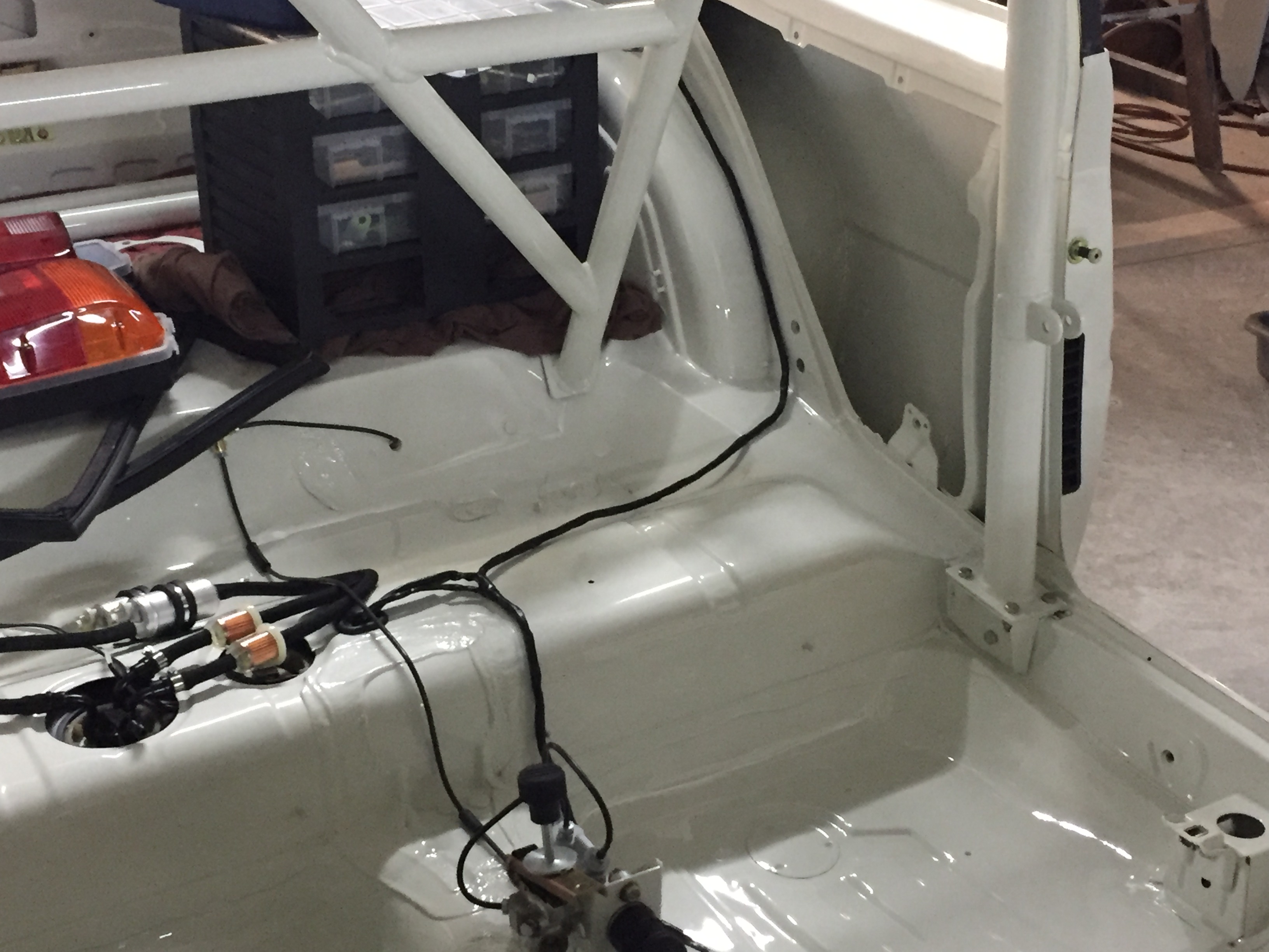

Samedi c’etait cardans sur l’ax et révision des freins ar.
Un bonheur de faire ça sur cette auto !! :rolleyes: Je crois que c’est l’auto la plus facile du monde. :mrgreen:

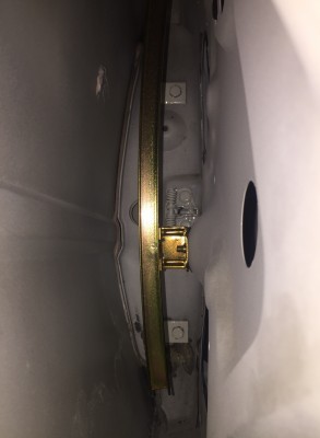

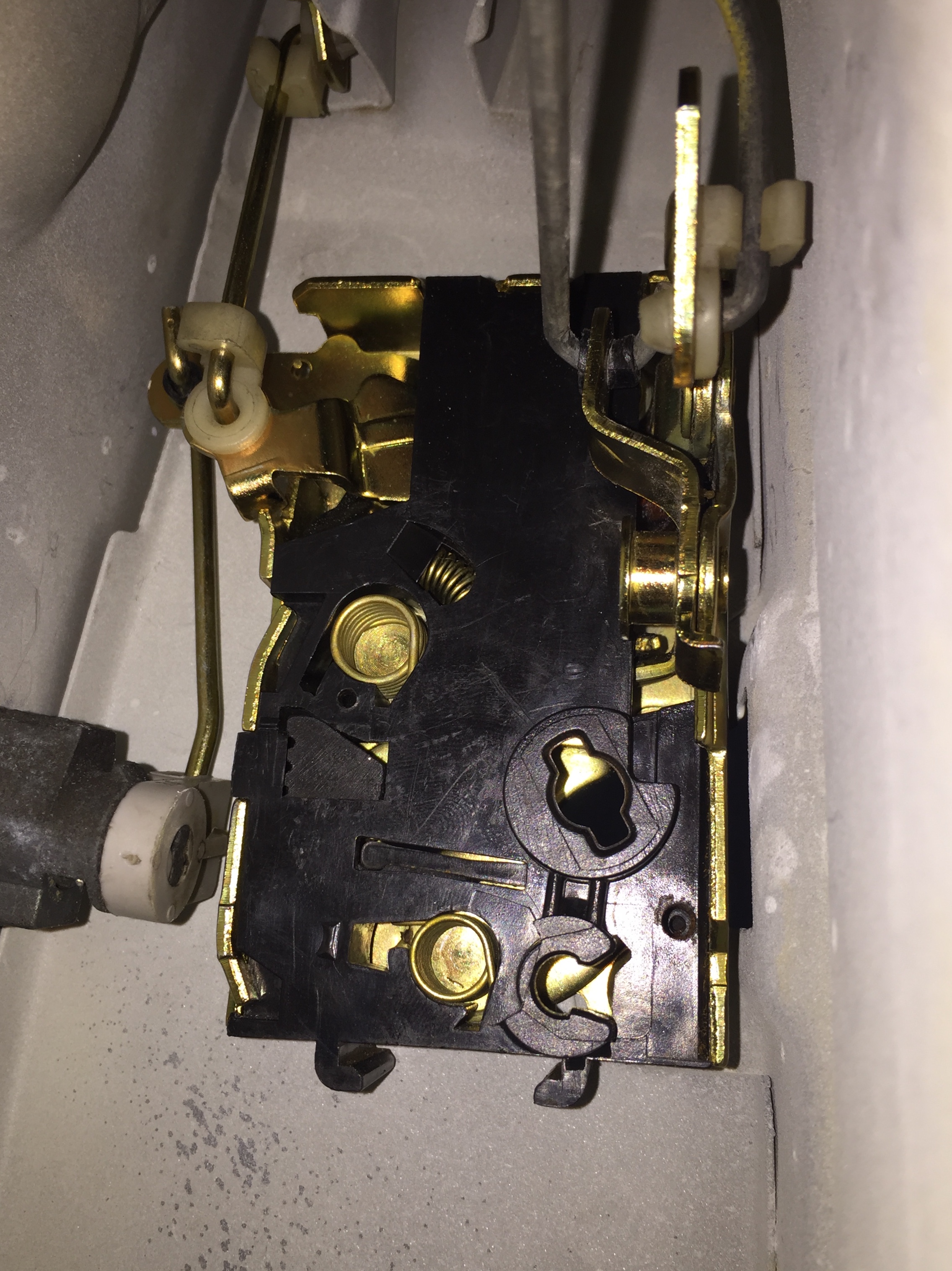

Mais dimanche j’ai pu avancer un peu sur la rallye.

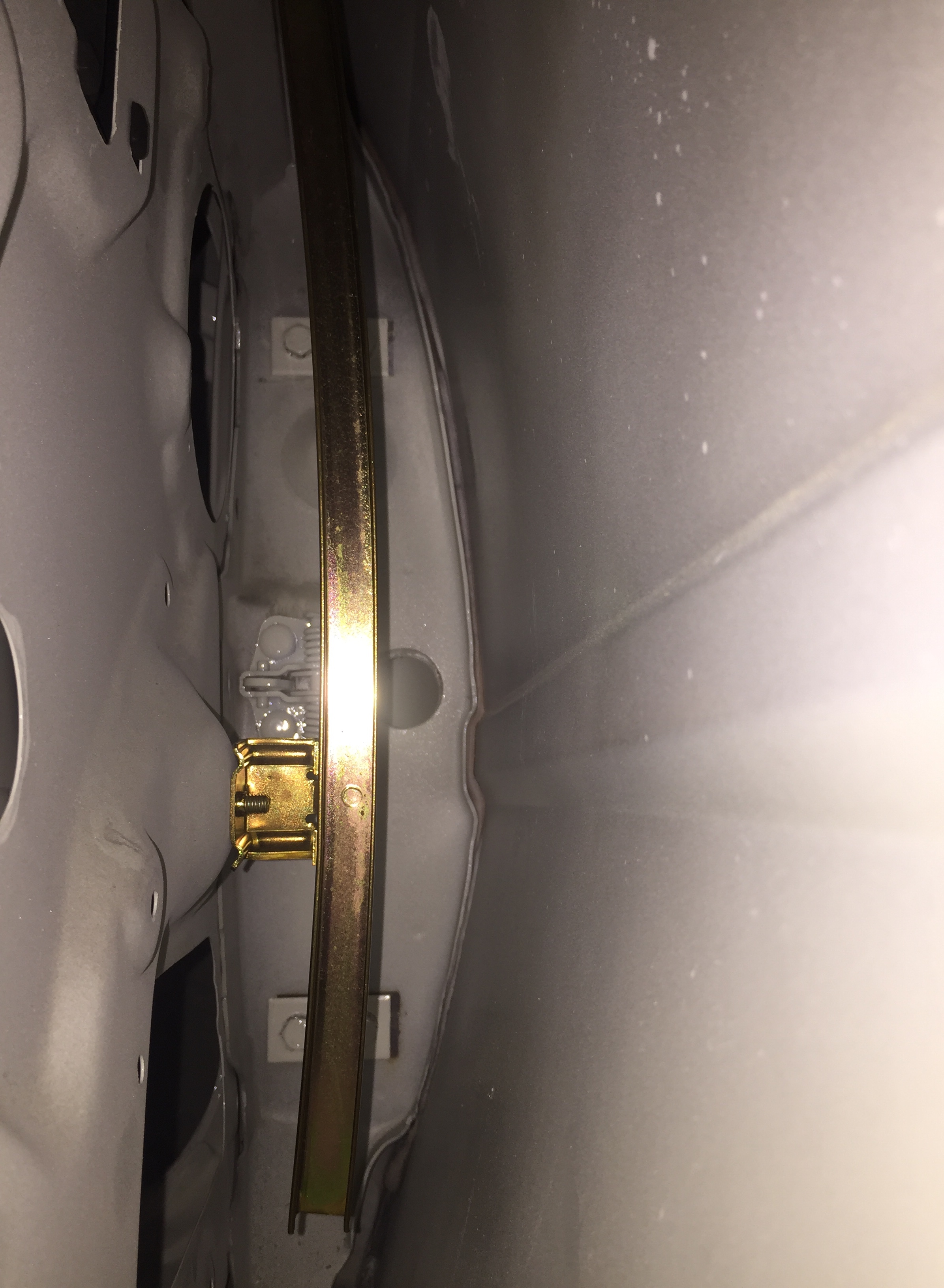

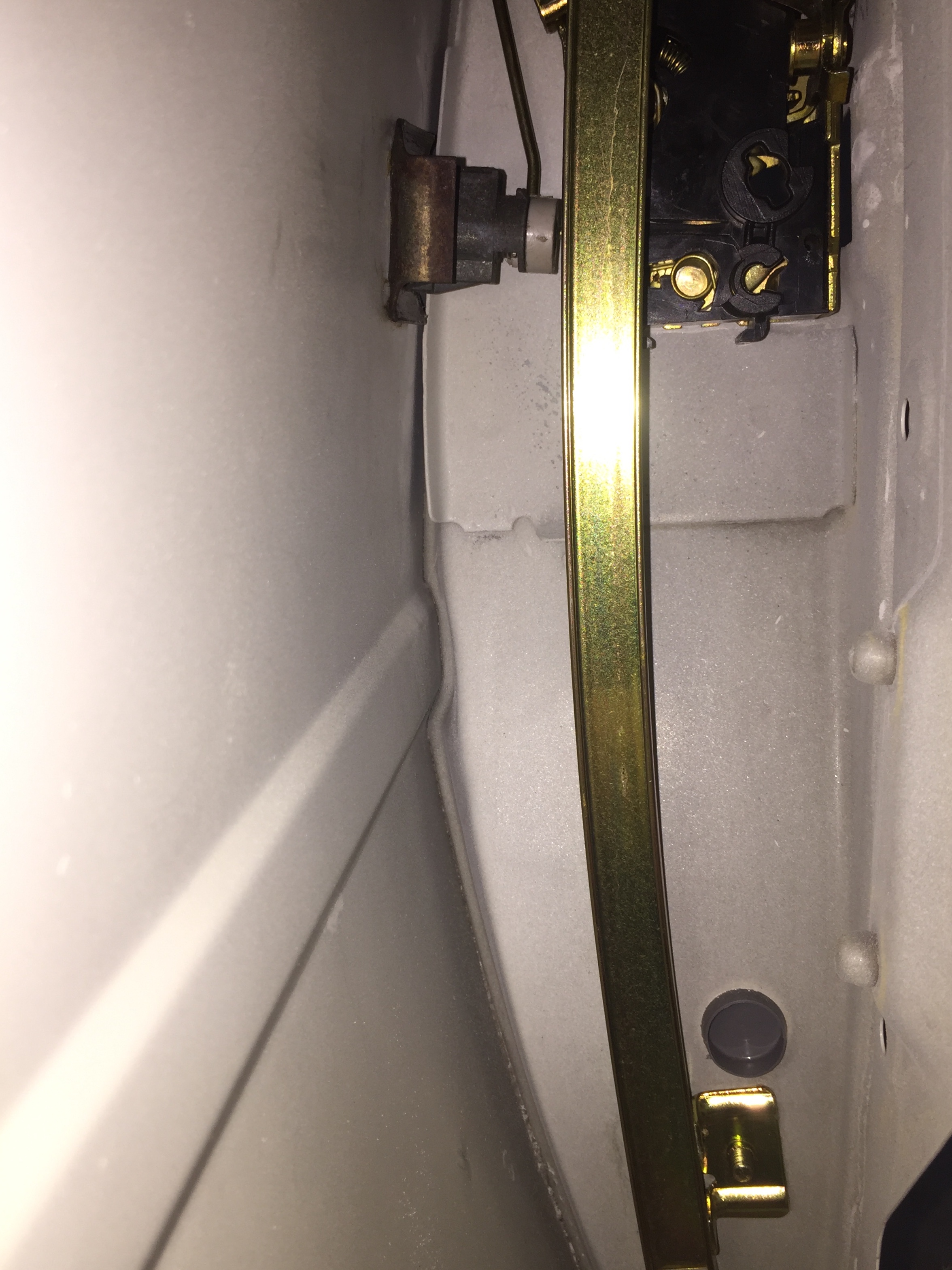

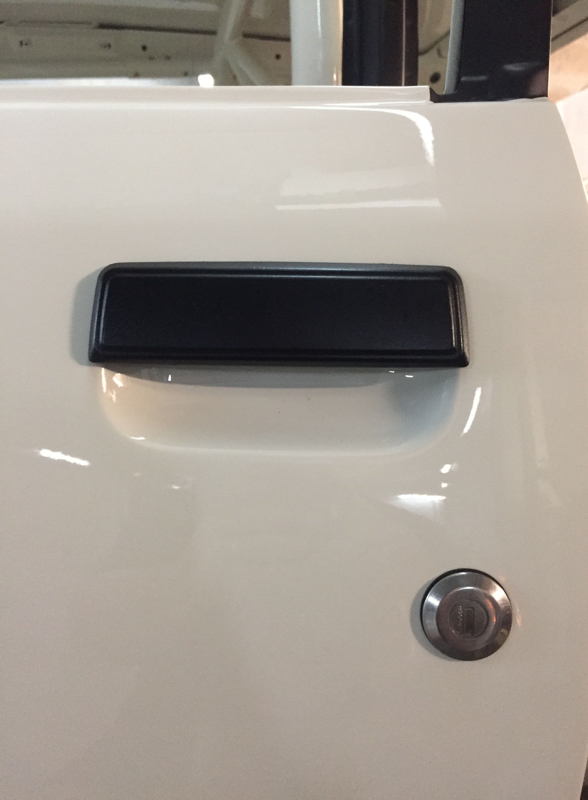

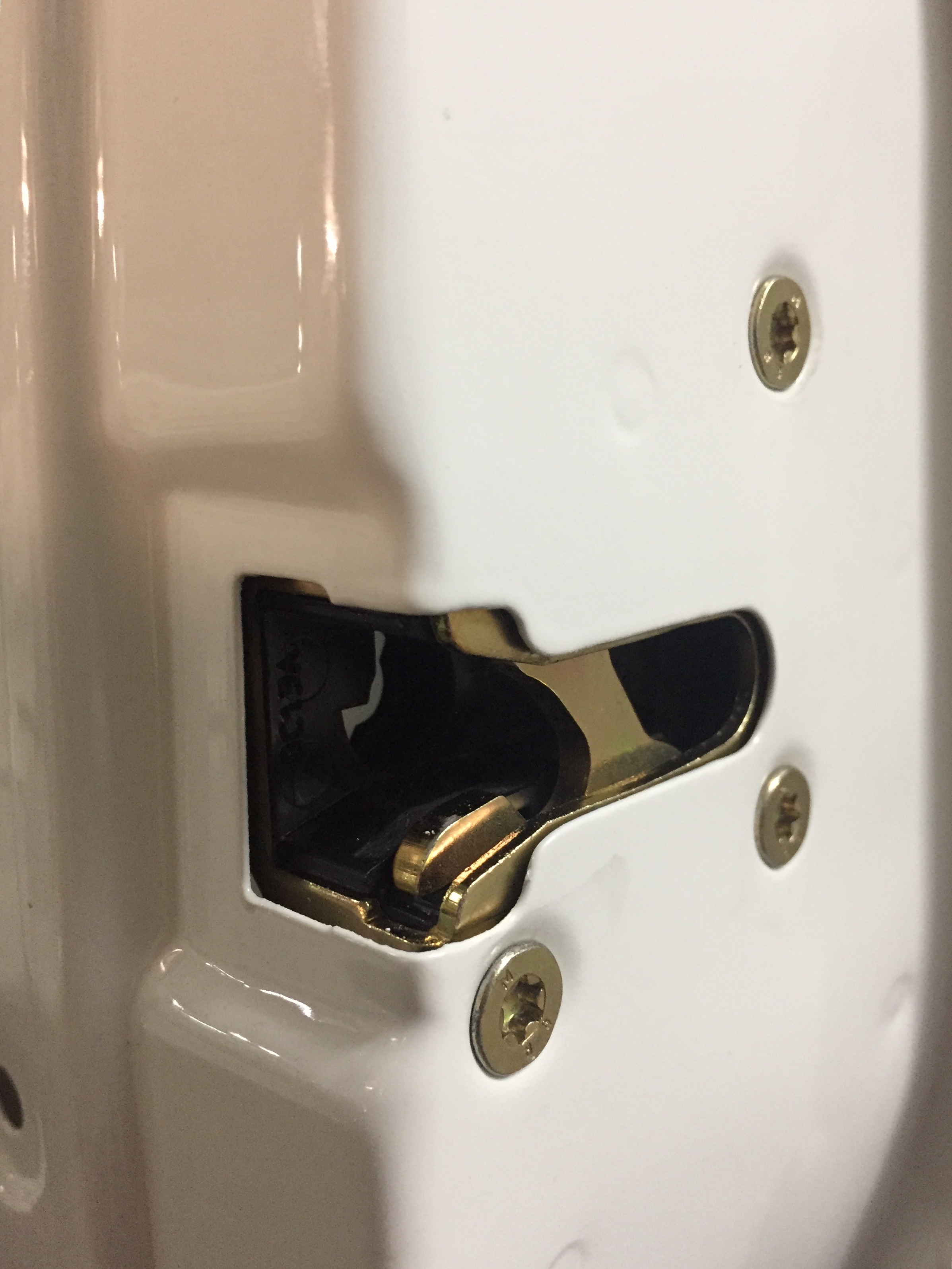

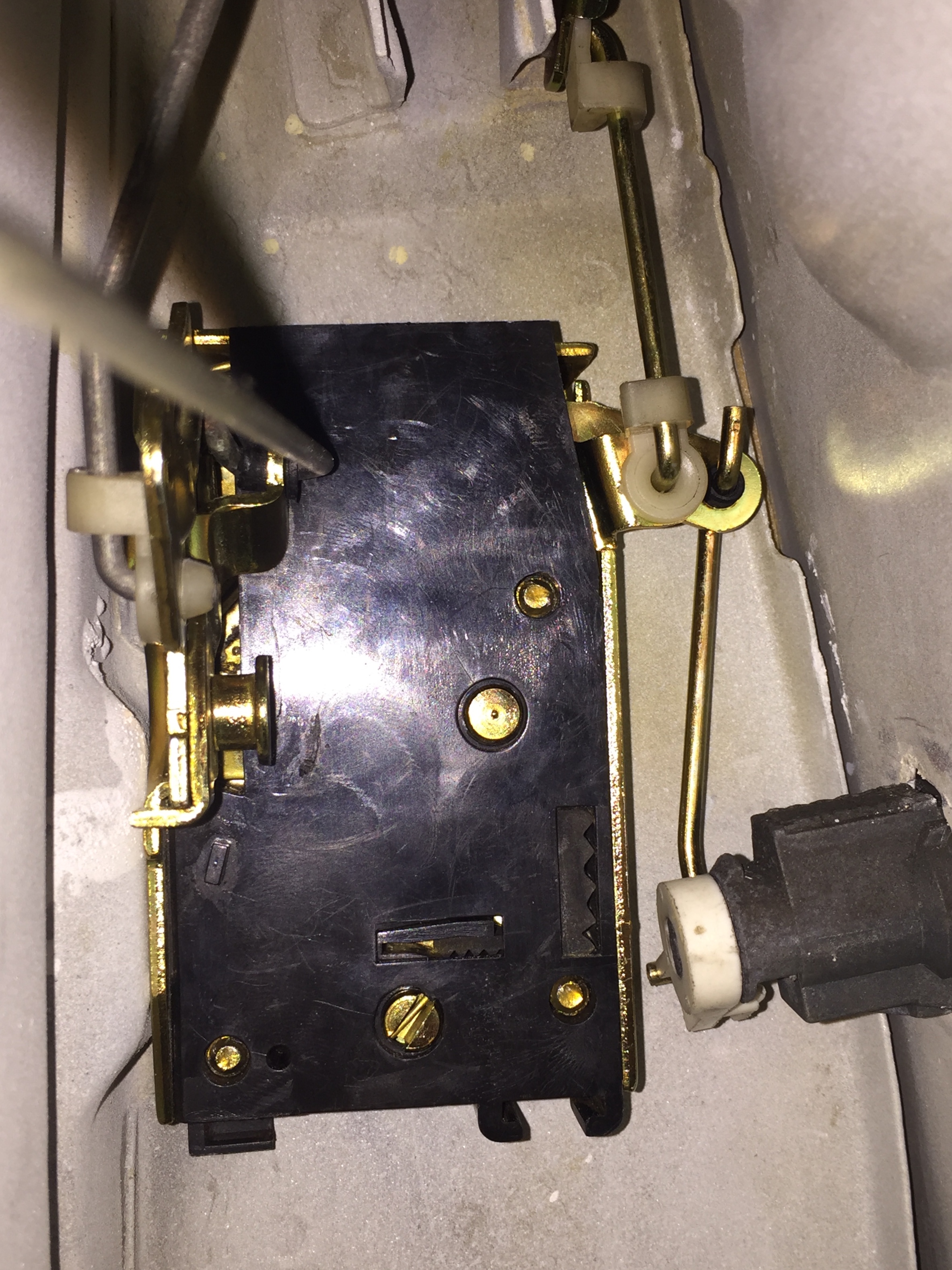

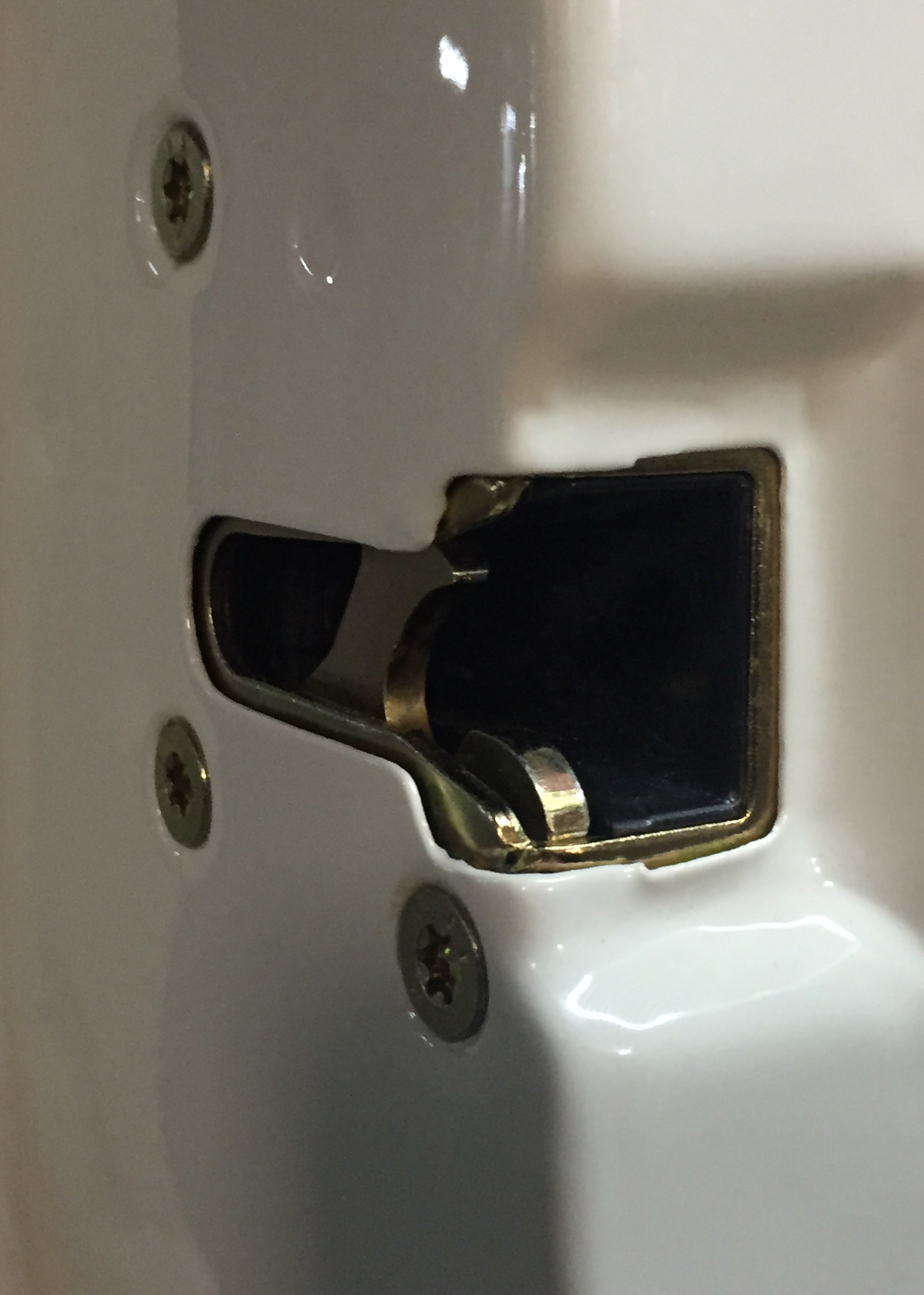

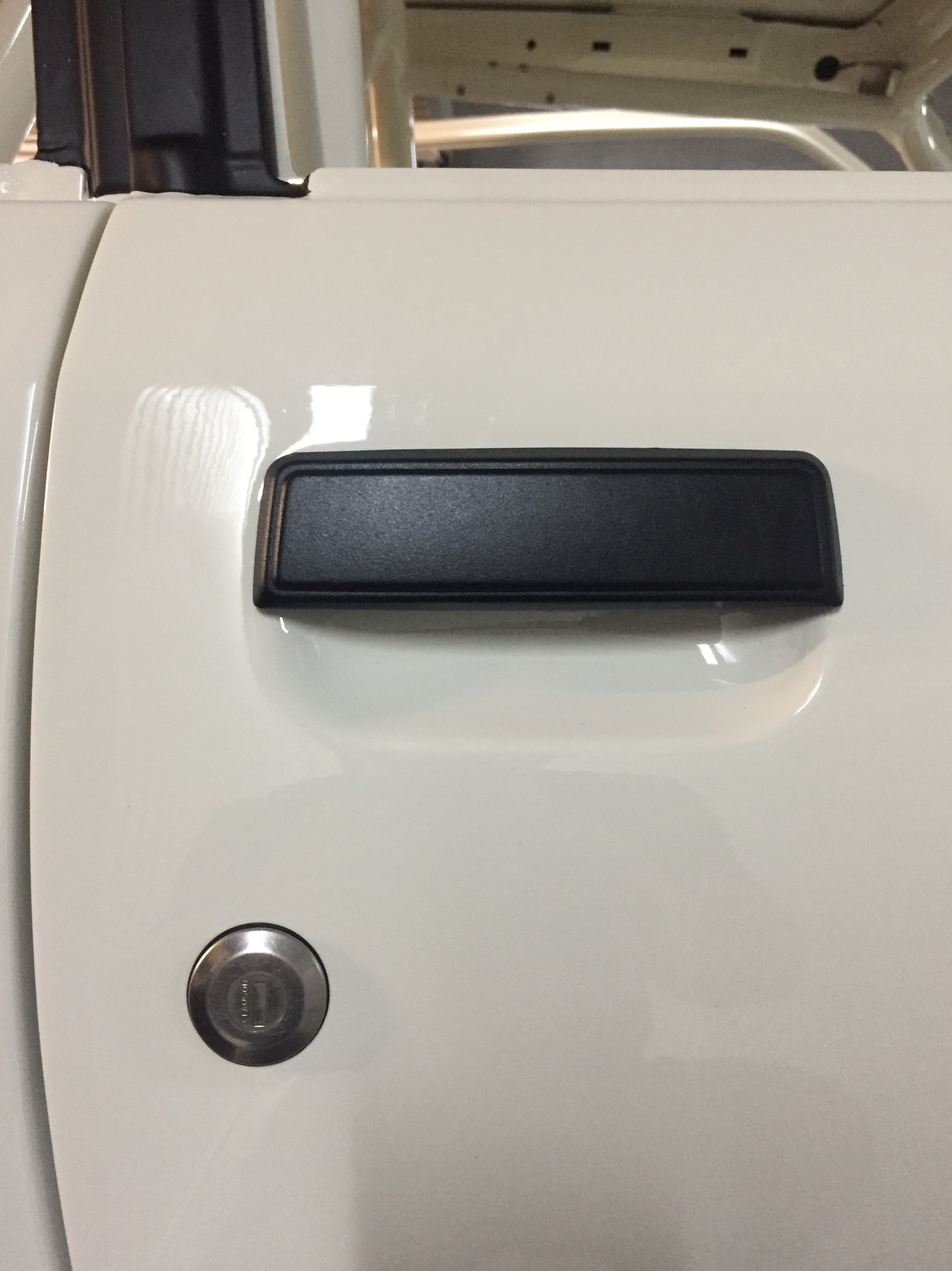

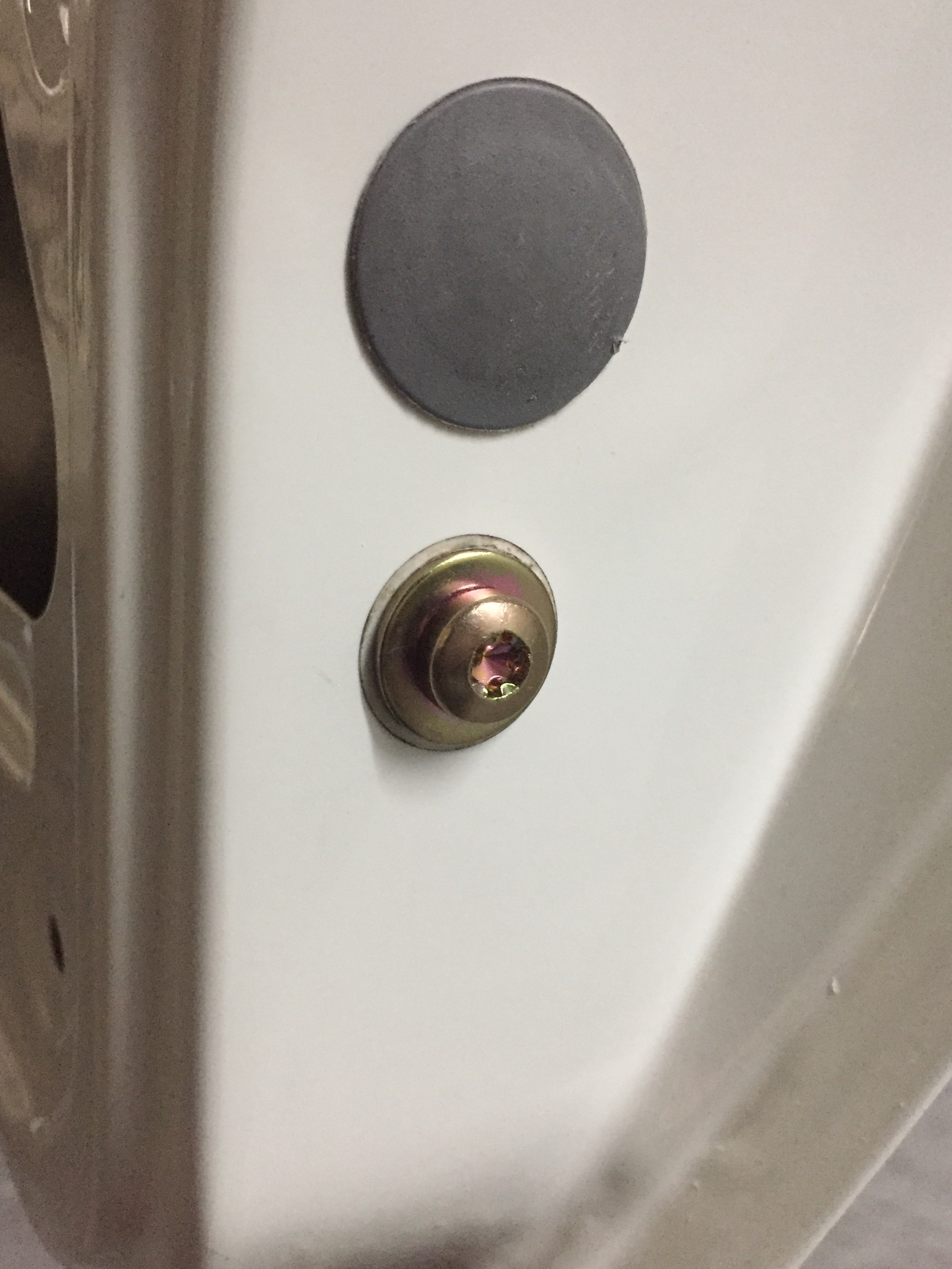

J’ai remonté les serrures, loquets de portes, barillets et les poignées. C’est un vrai bazar de faire ça.
Il faut suivre un ordre bien précis sinon tu re démontes sans arrêt.
Enfin c’est fait et c’est une bonne chose. :mrgreen:

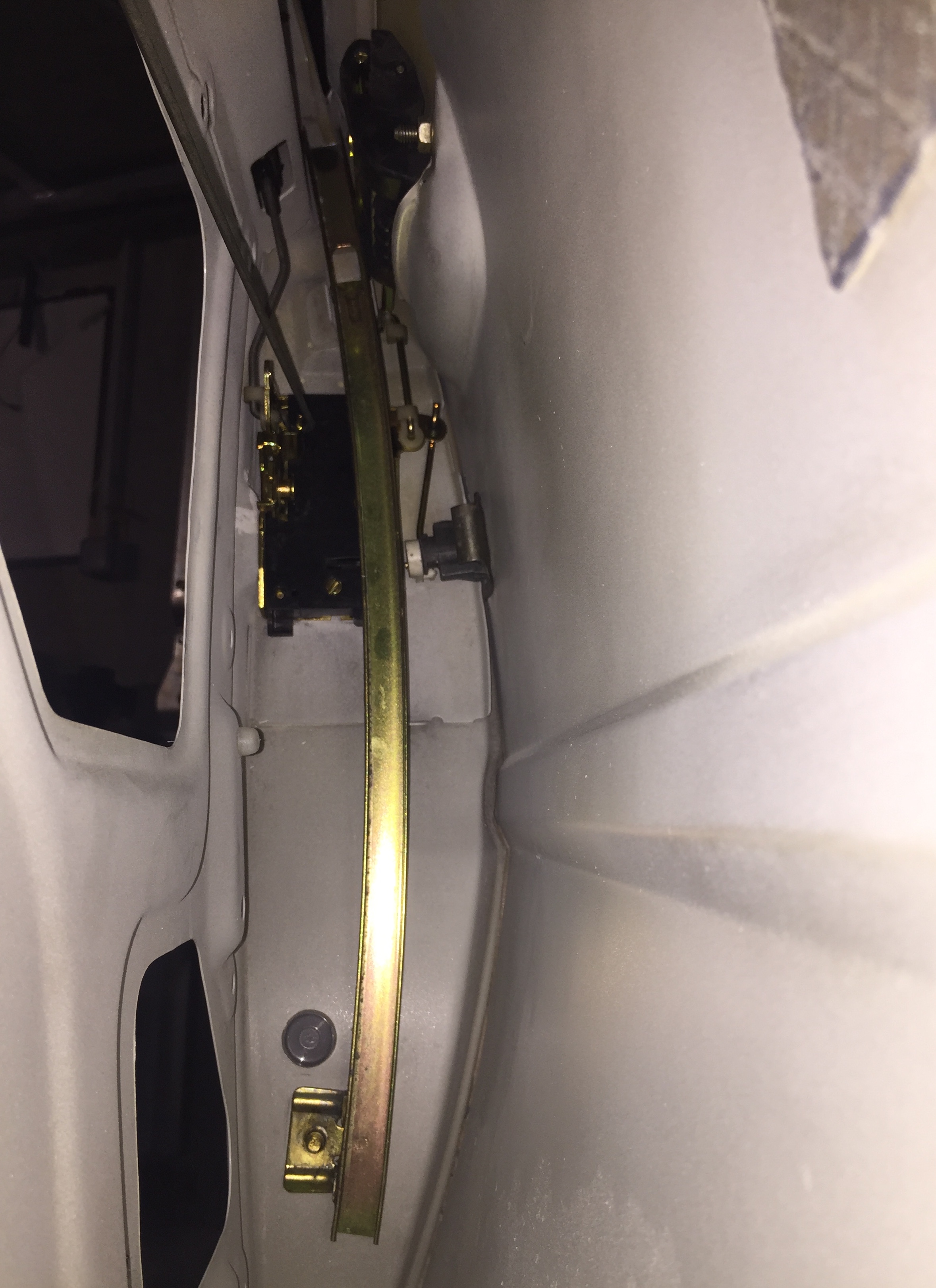

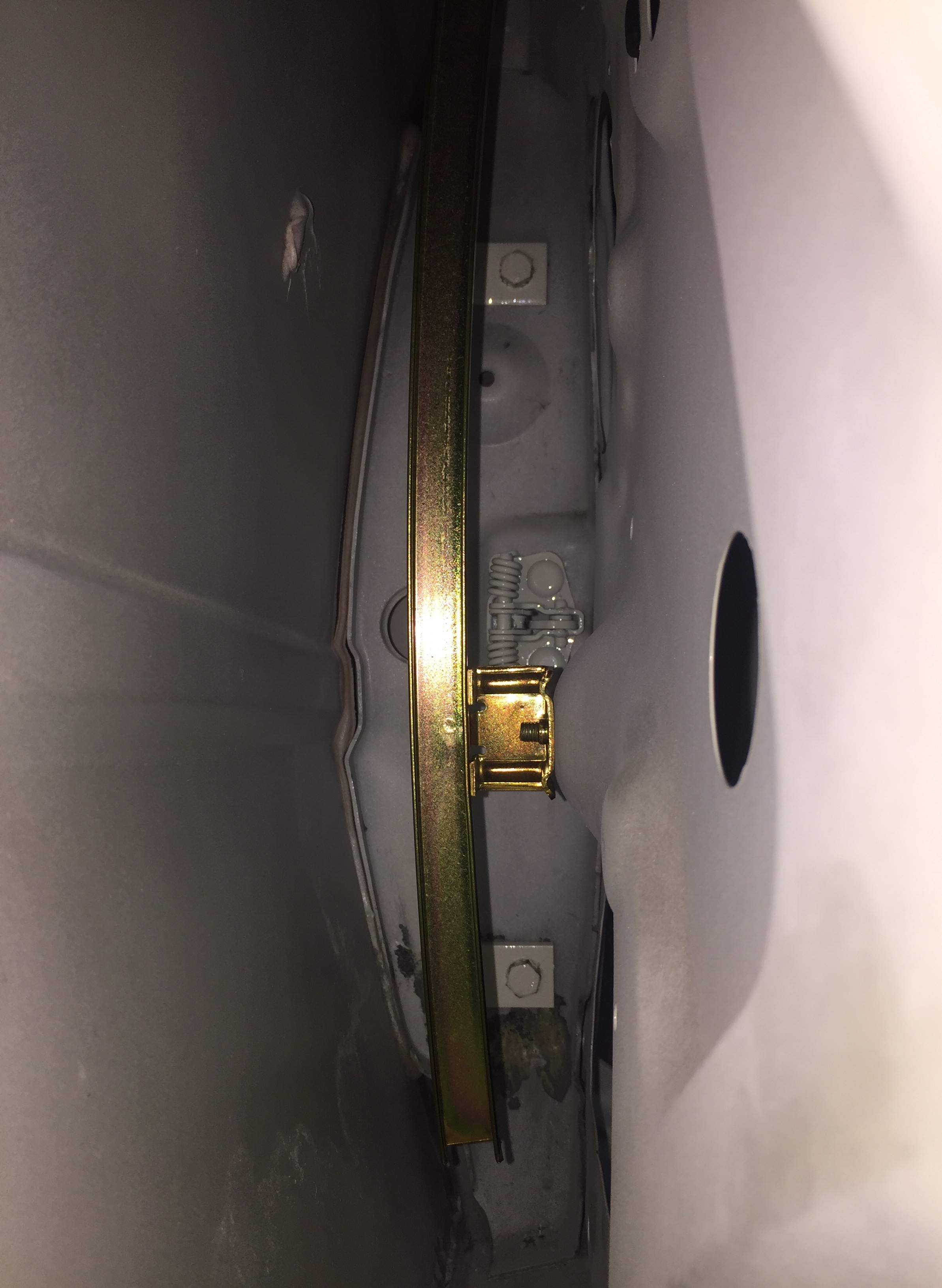

Puis j’ai installé les guides de fenêtre.

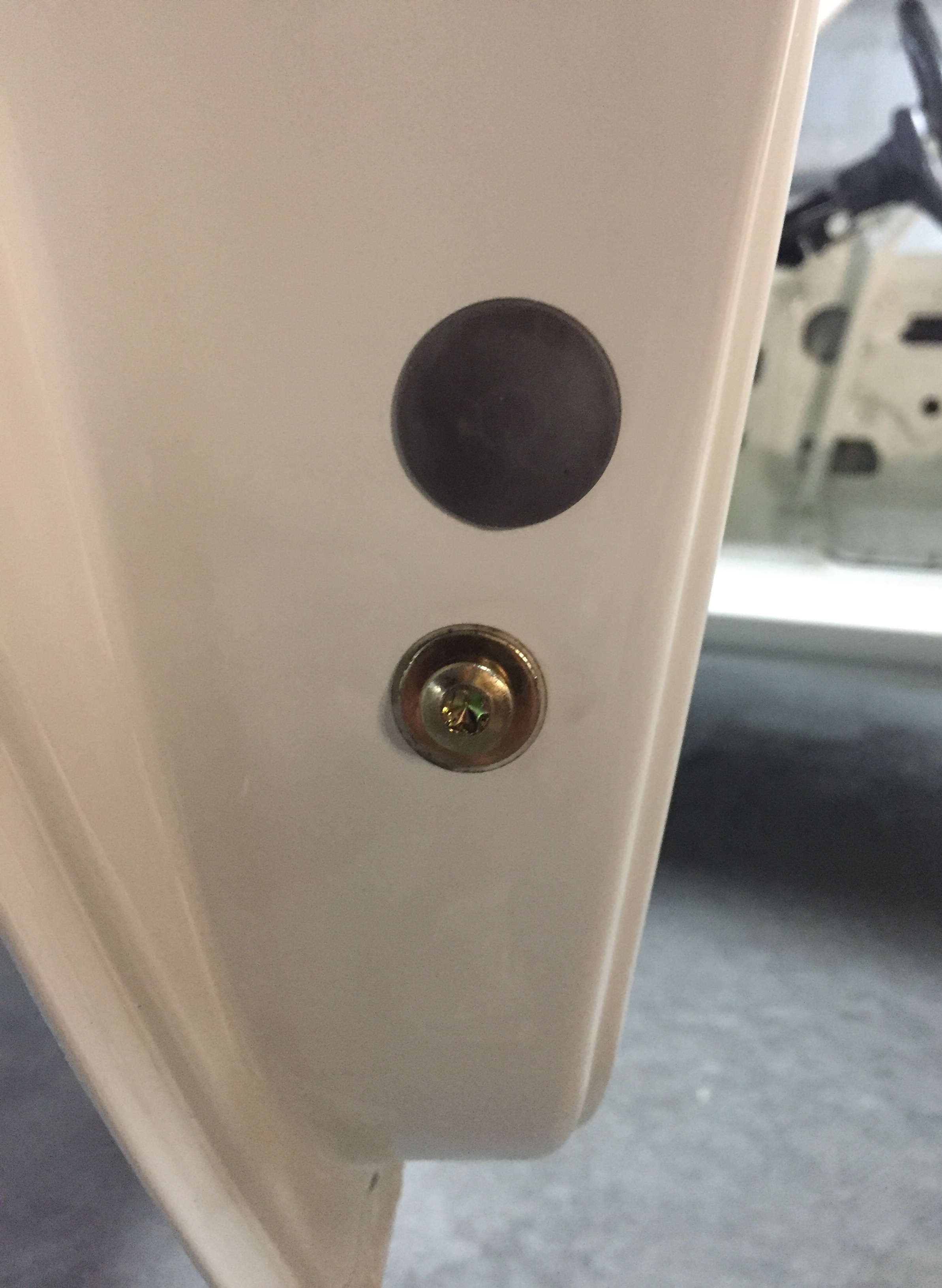

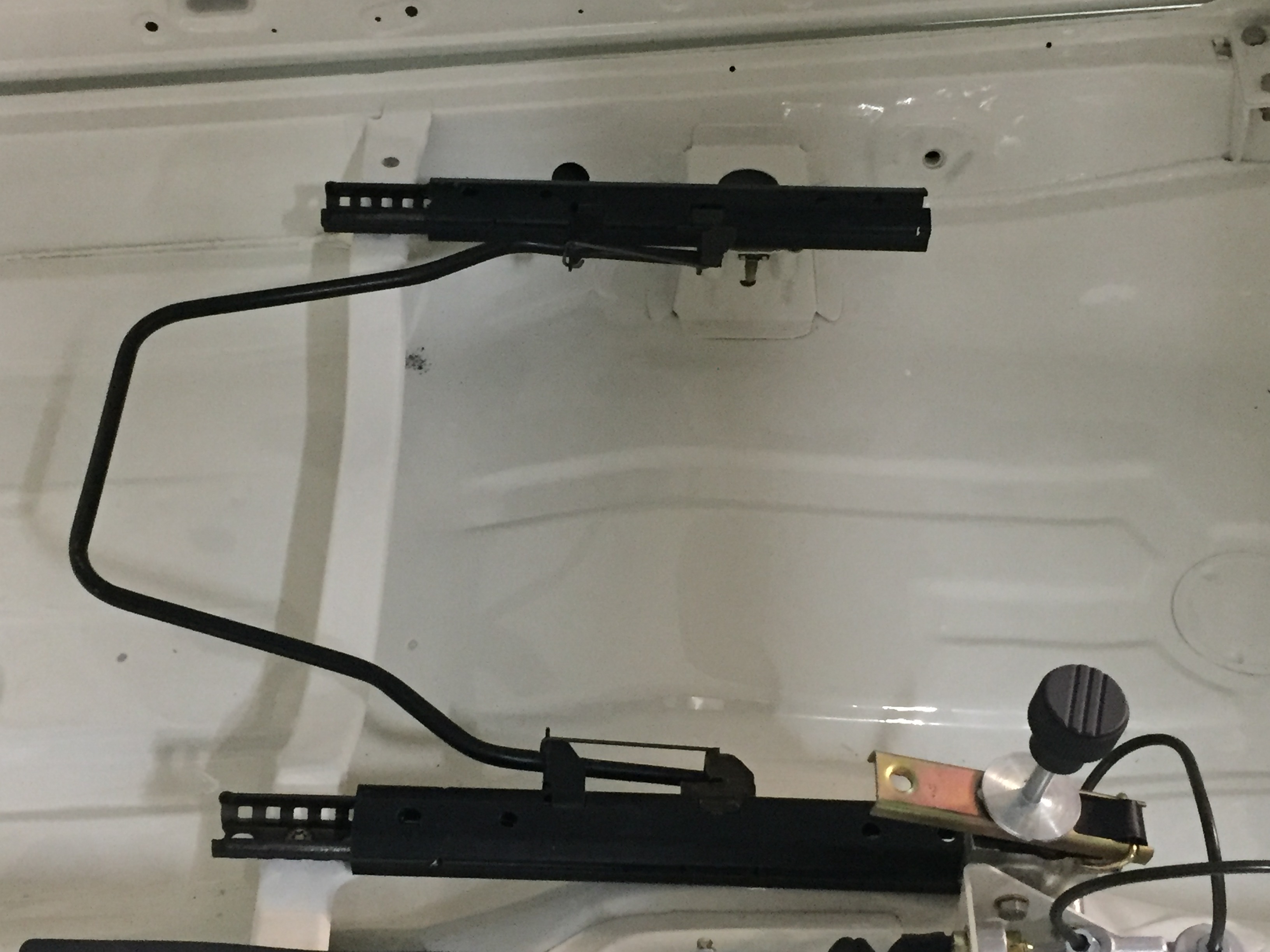

Ensuite j’ai préparé le montage des glissières pour les baquets. Histoire de voir si tout se monte bien. B)
Une petite retouche sur une et le tour était joué.
Donc les deux baquets seront montés sur glissières parce que je suis prêteur et que tout le monde n’est pas lilliputien comme moi. :mrgreen:
Par contre il faudra qu’ils fassent maximum du 42 parce que sinon ils vont être à l’etroit !!! :lol: :lol: :lol:

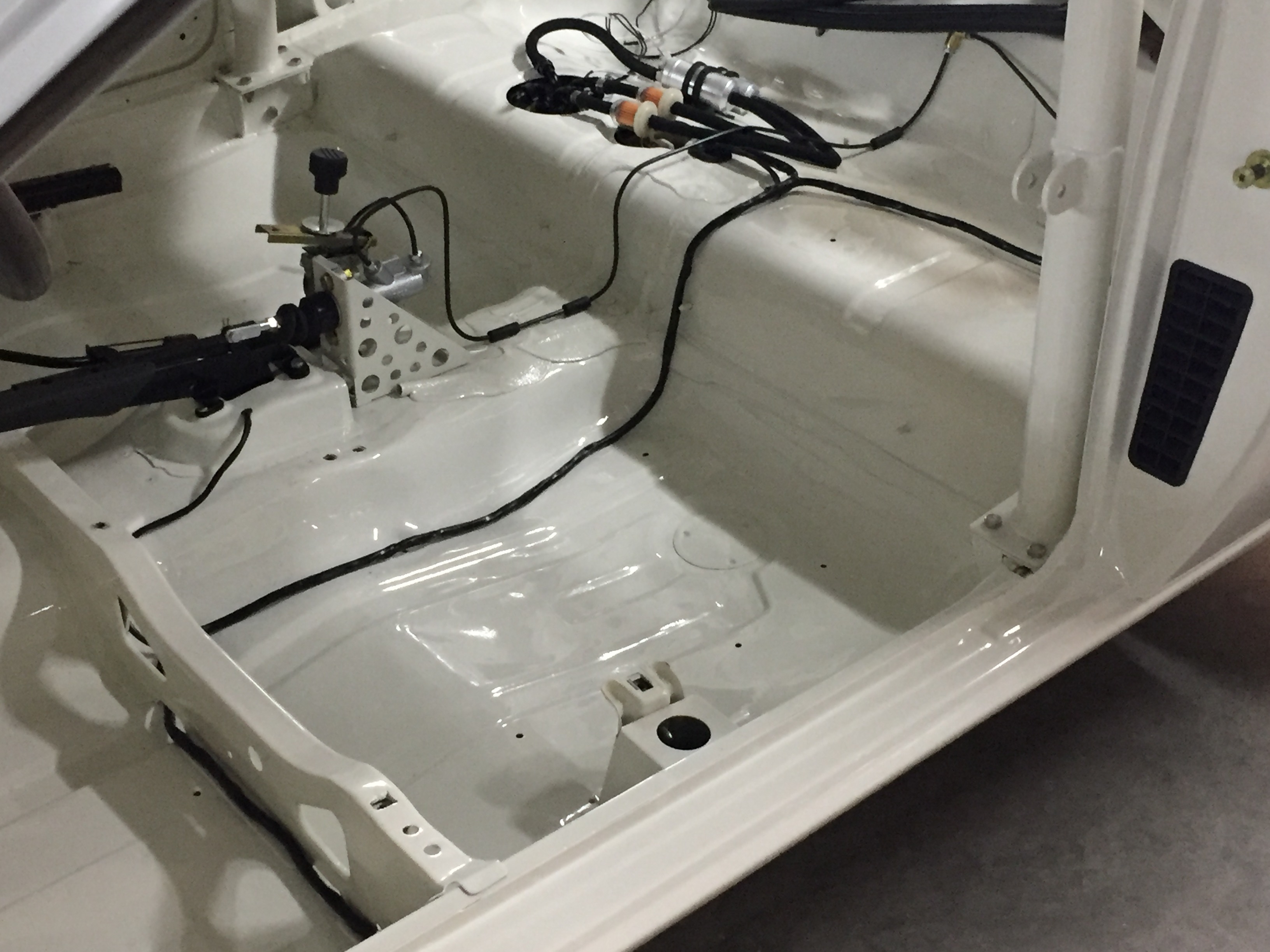

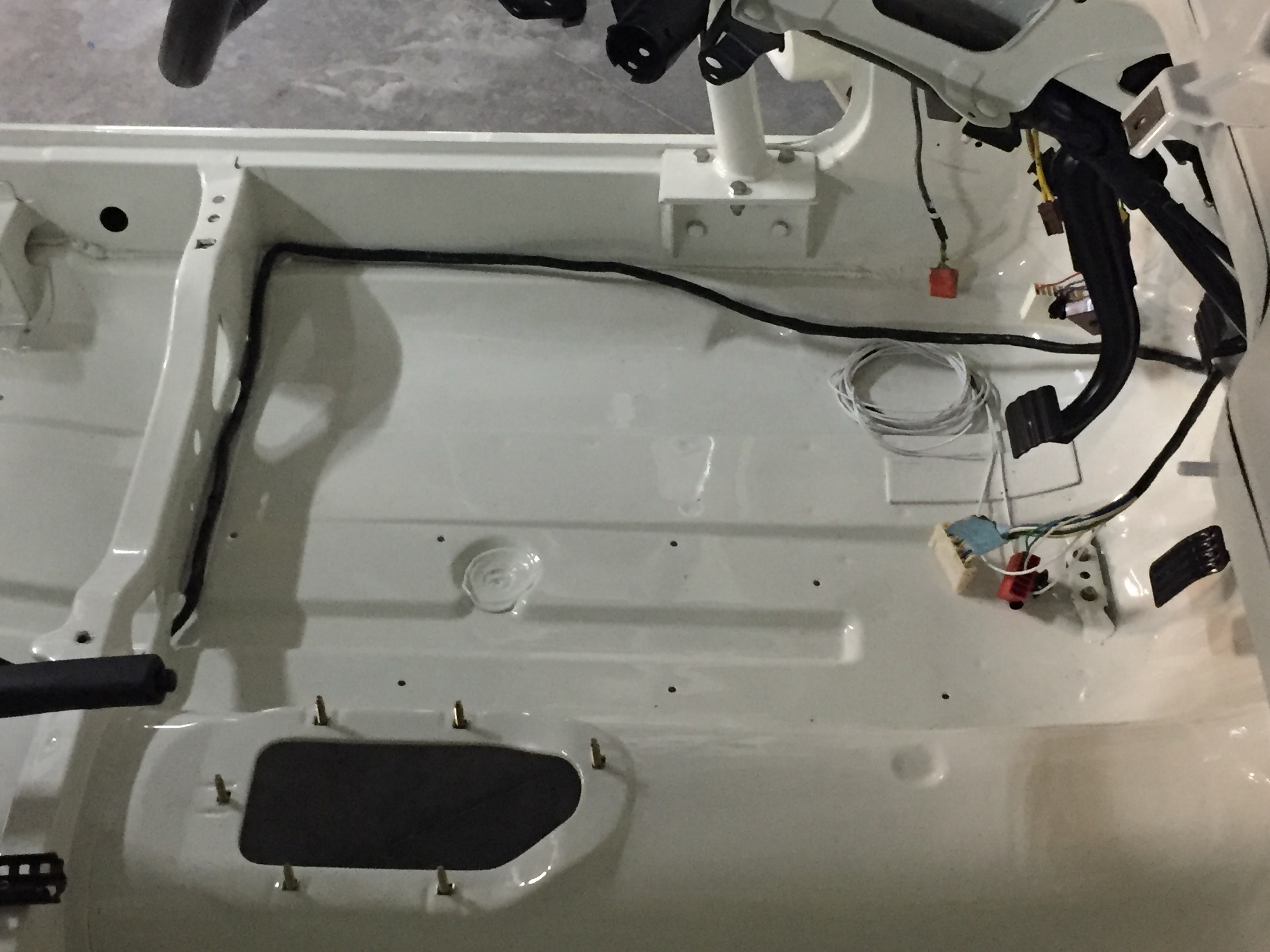

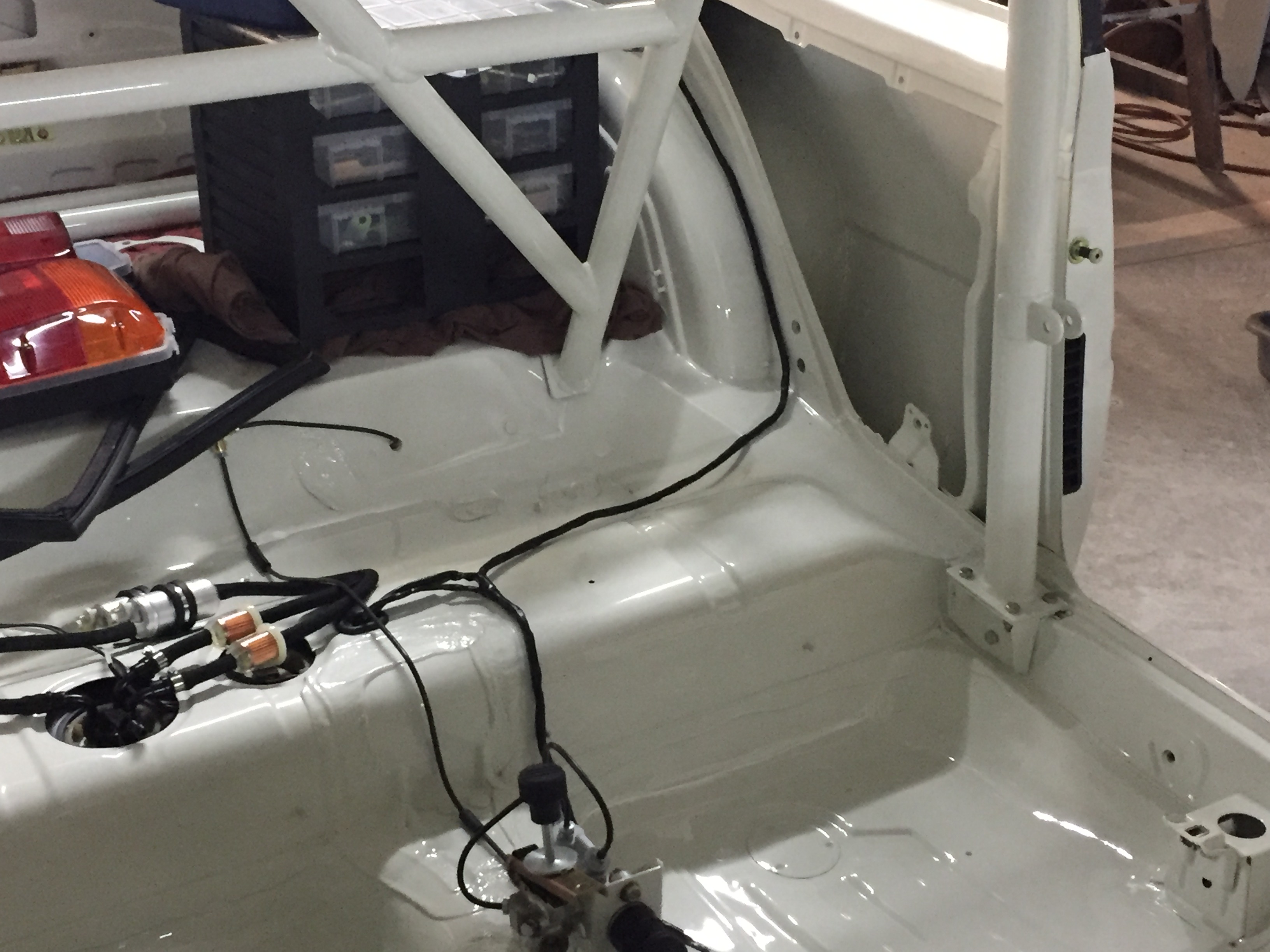

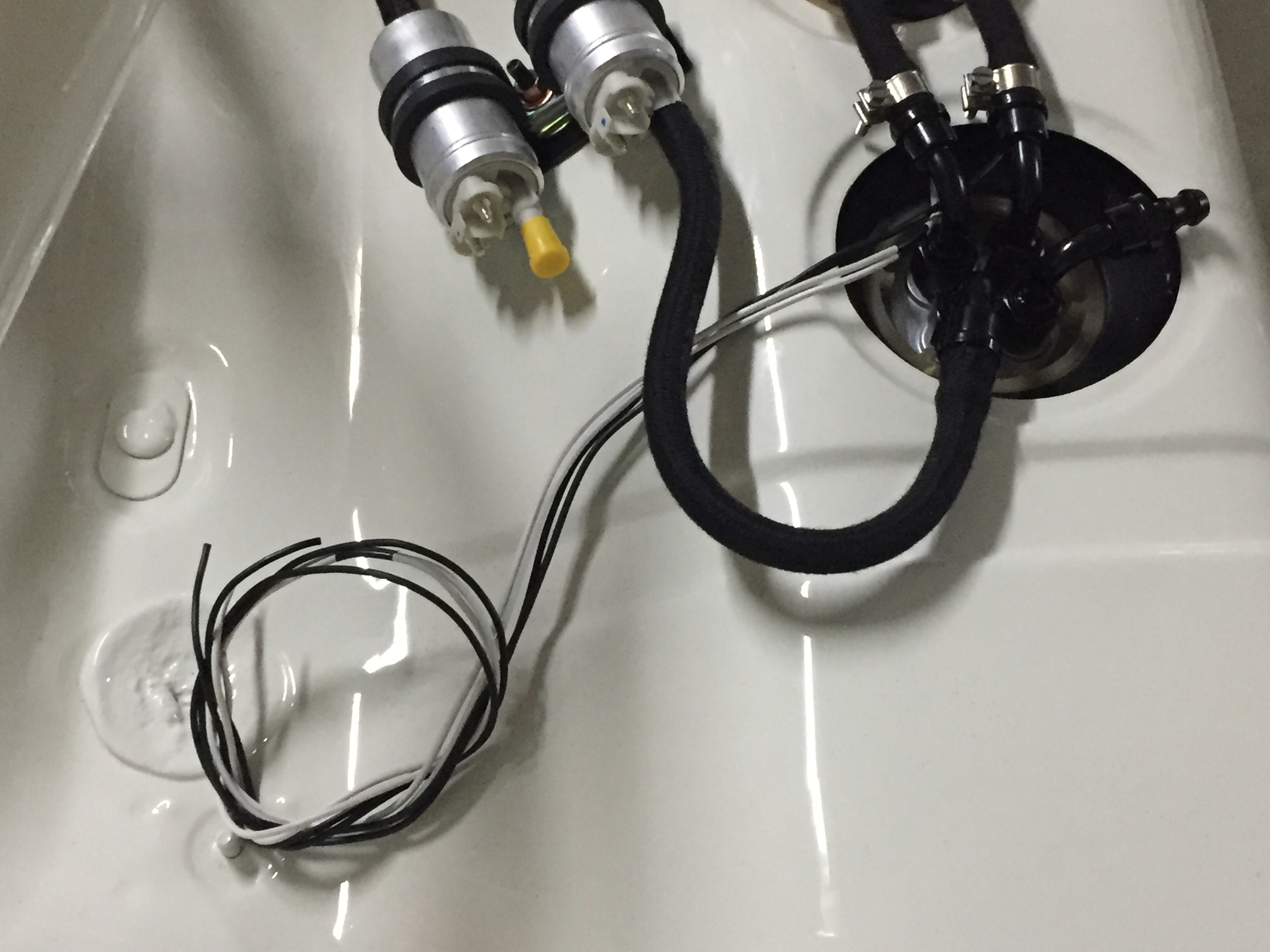

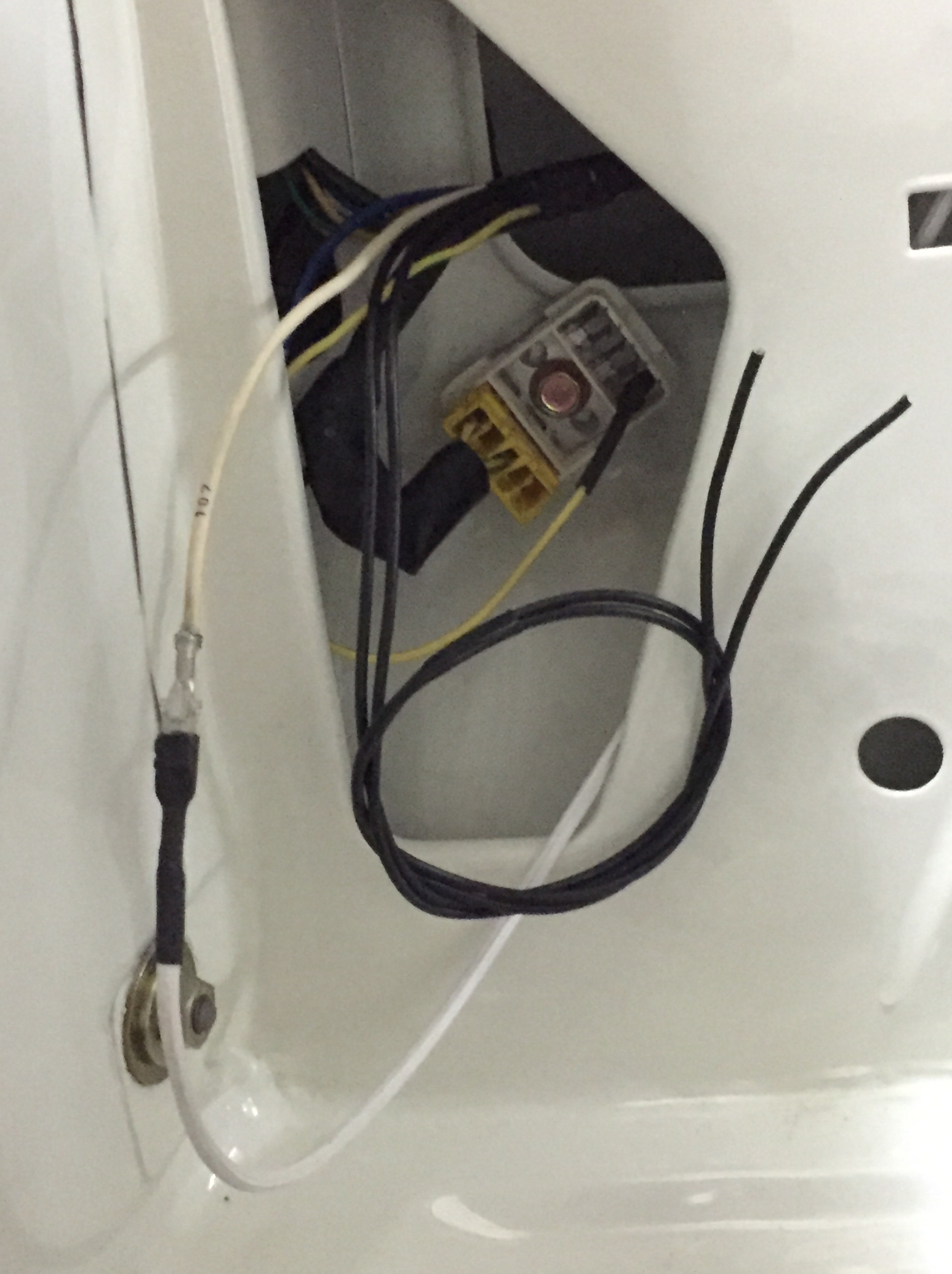

Et pour finir, mise en place du faisceau qui alimente la partie arrière de l’auto. Il a été revu pour intégrer l’alim des pompes à essence et allégé sur la fin pour supprimer l’alim du moteur d’essuis glace. Je n’ai conservé que le dégivrage ar.
Les alims des pompes a finir dès que j’aurai de la gaine ignifugé en fibre de verre.
Au niveau du feu ar gauche, les masses des pompes à essence et le + du dégivrage à finir d’isoler.

Tu laisses pompes et filtres dans l'habitacle ? :unsure: et tu feras comment pour le ct vu qu'à cet endroit c'est la banquette arrière
Has thanked : 807 times
+1 et pour les boucles de ceinture arrière, tu risques d'avoir le même problème :unsure:
Messages : 5932
Has thanked : 738 times
Been thanked : 1050 times
olivF2000 a écrit : 26 juil. 2021, 19:58 Tu laisses pompes et filtres dans l'habitacle ? :unsure: et tu feras comment pour le ct vu qu'à cet endroit c'est la banquette arrière
Alors si je ne dis pas de bêtises, je lui ai déjà posé les questions qui fâchent.
A savoir, est qu’il peut me le valider sans banquette ar. Pour les ceintures, j’ai ma petite idée de comment fixer les boucles.
Mais puisque je dois le revoir pour la contre visite de l’ax, je lui poserais la question directement. :p
Alors je sors tout juste de la contre visite de l’ax.
Aucun soucis pour les pompes à essence ni les filtres.
Puisque pas de banquette ar, il fermera un œil pour les ceintures ar. :lol:
Par contre il préfère faire le ct en fin de journée pour être tranquille et que personne ne lui pose de question. :ph34r: :ph34r: :ph34r: :mrgreen:

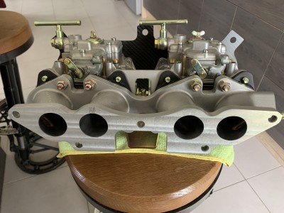

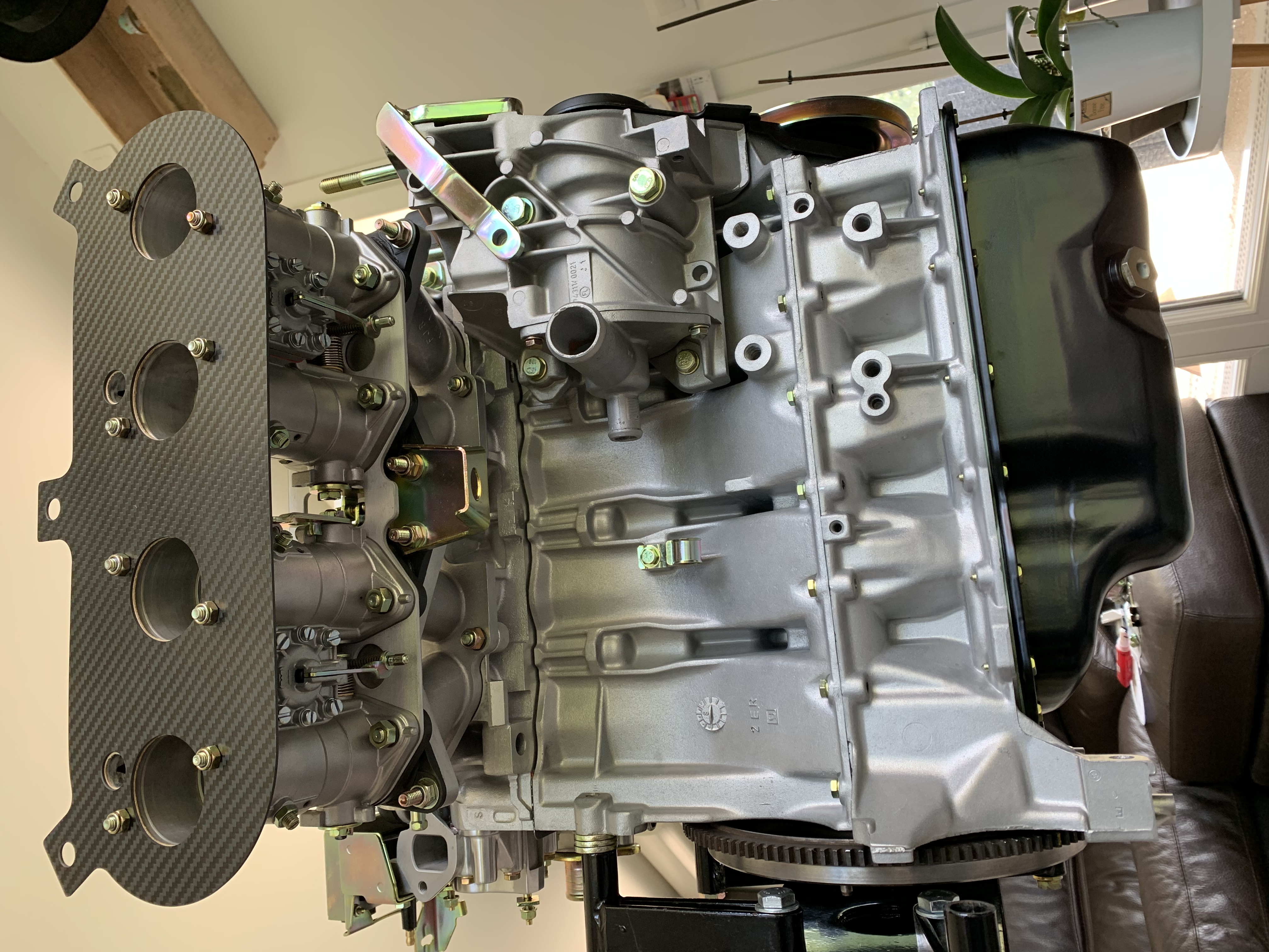

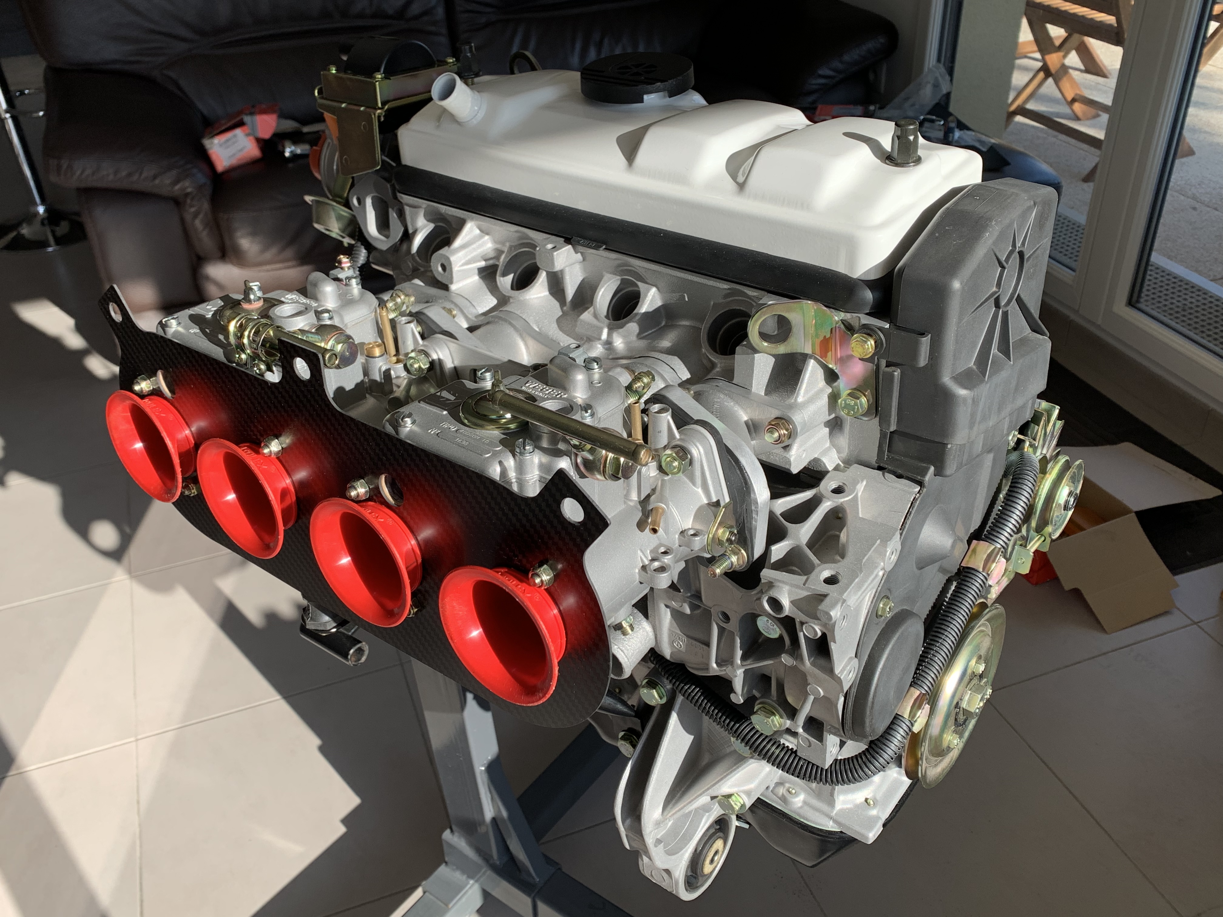

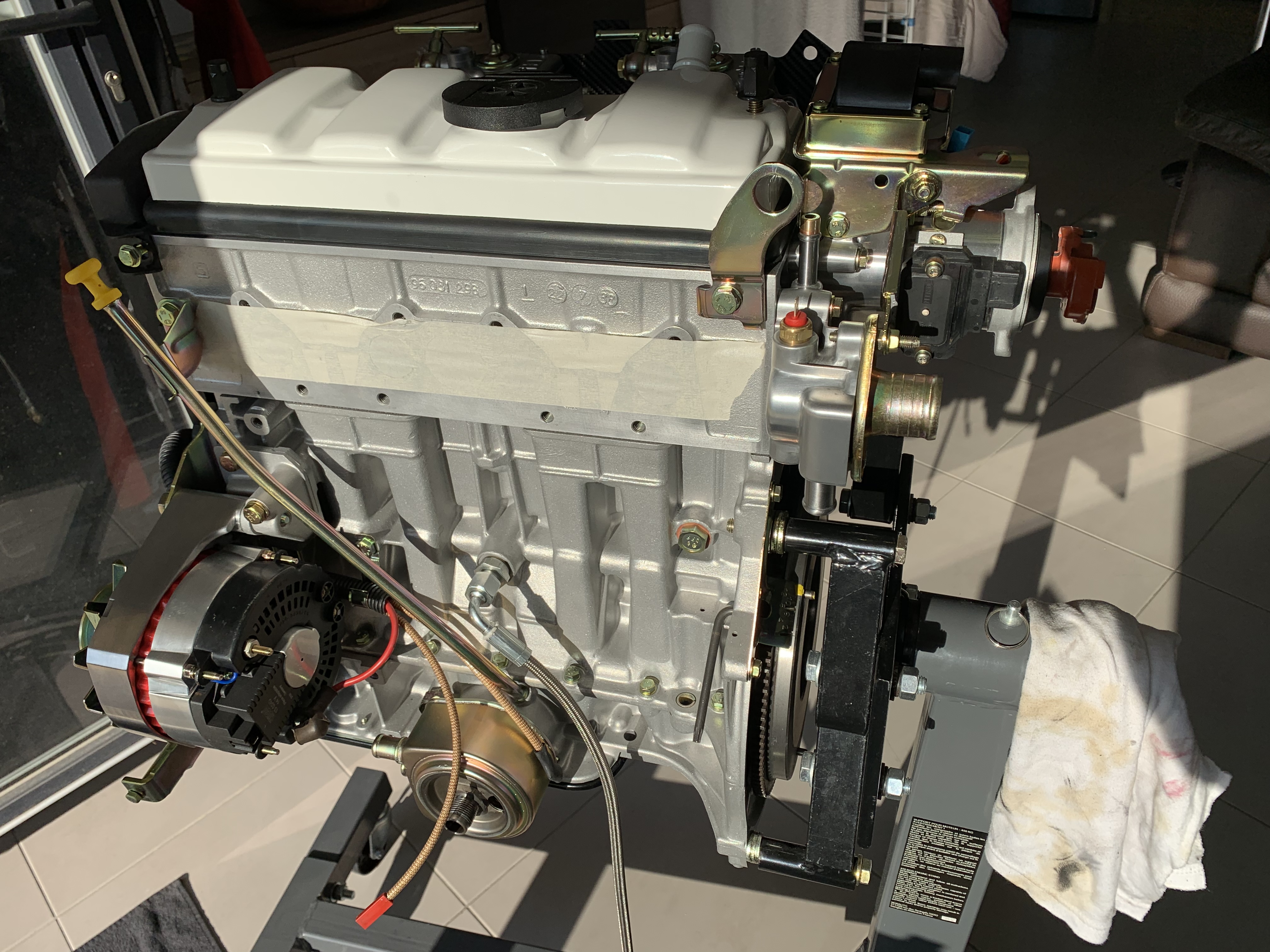

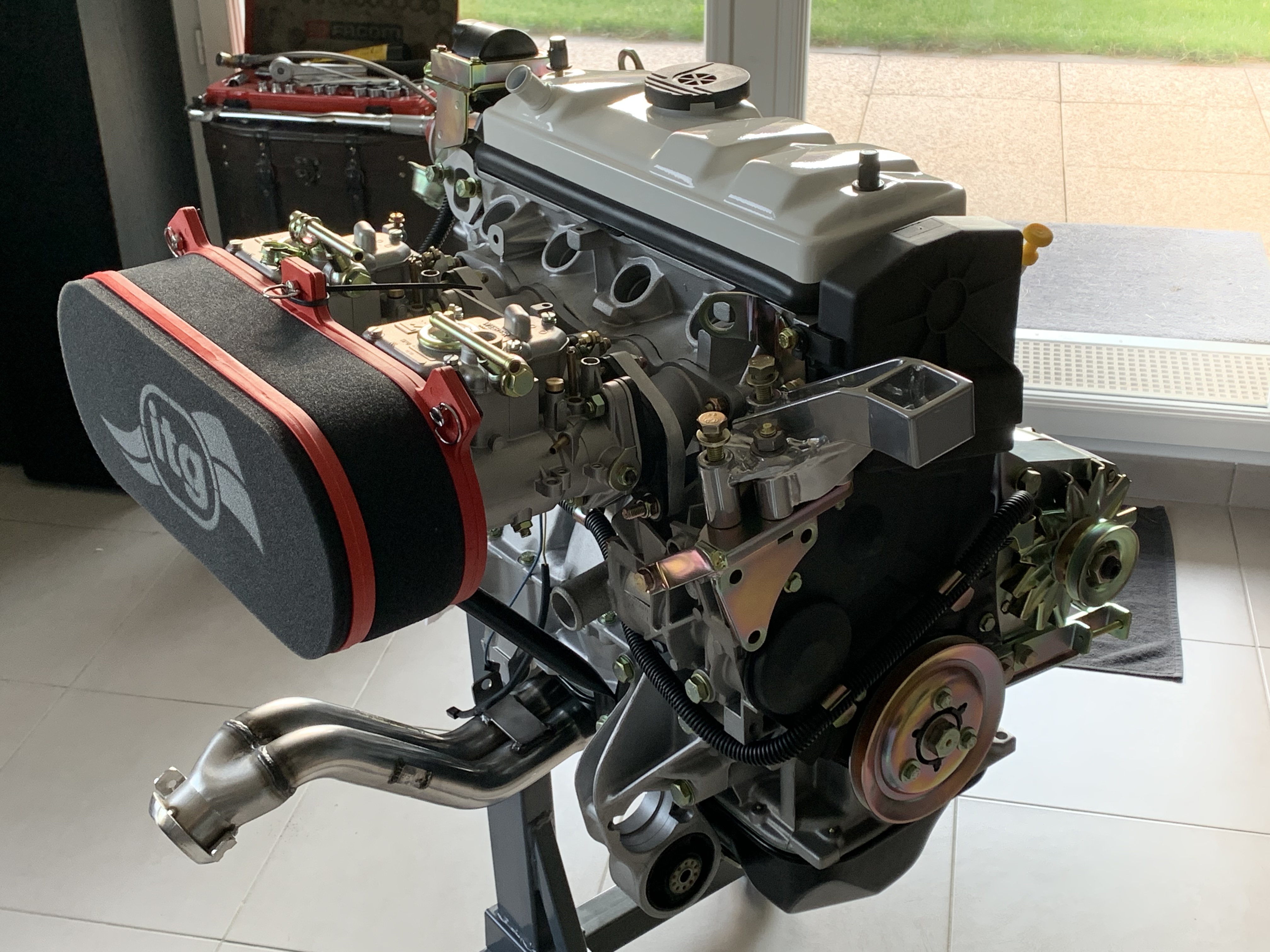

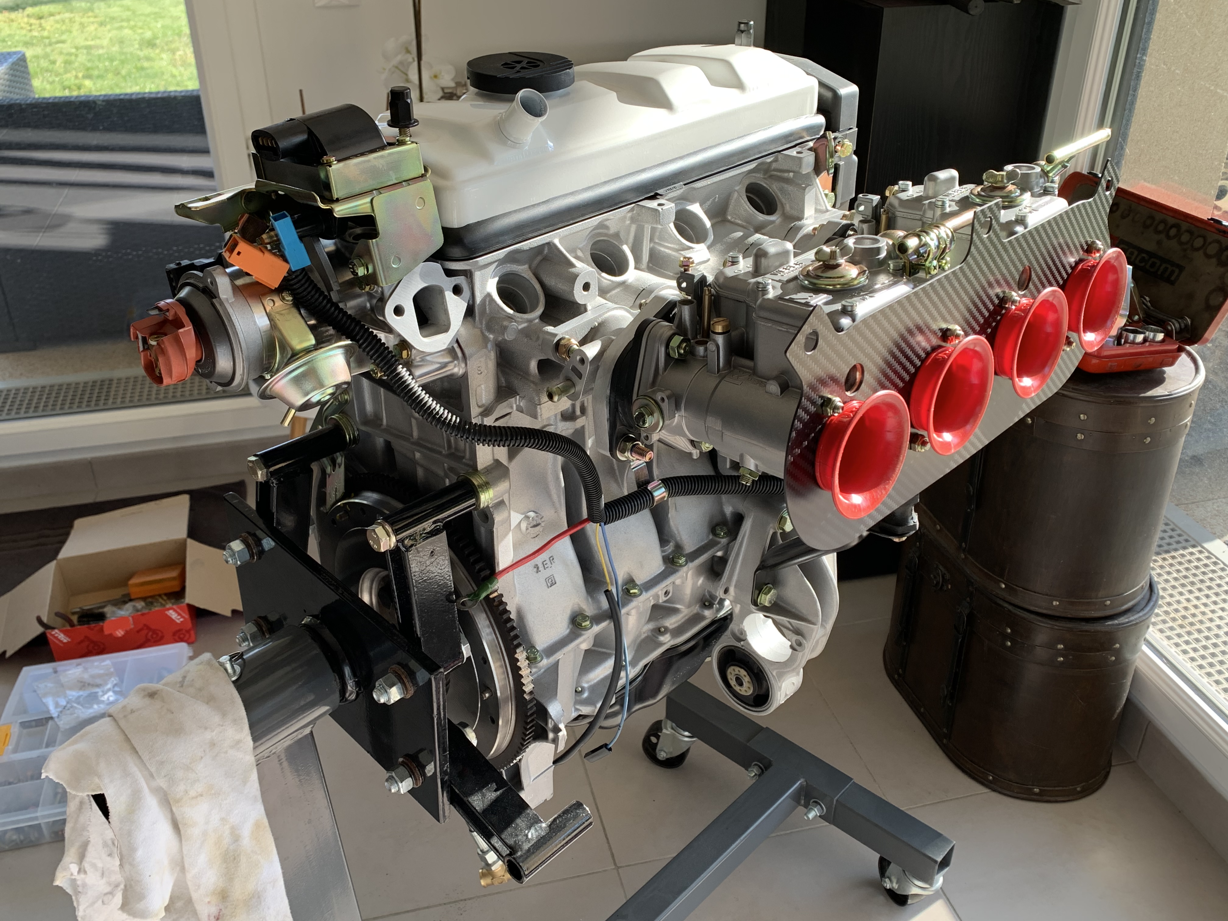

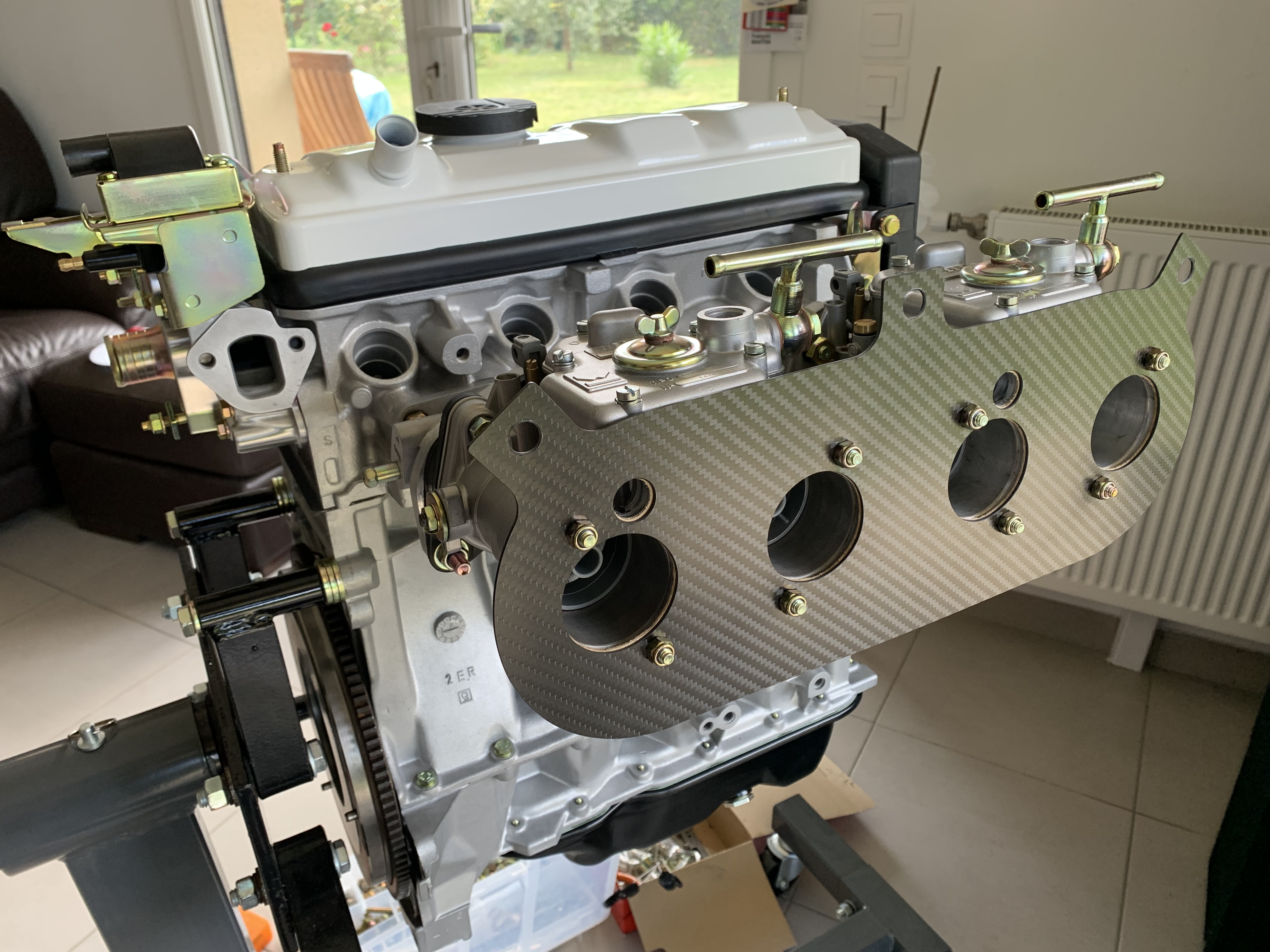

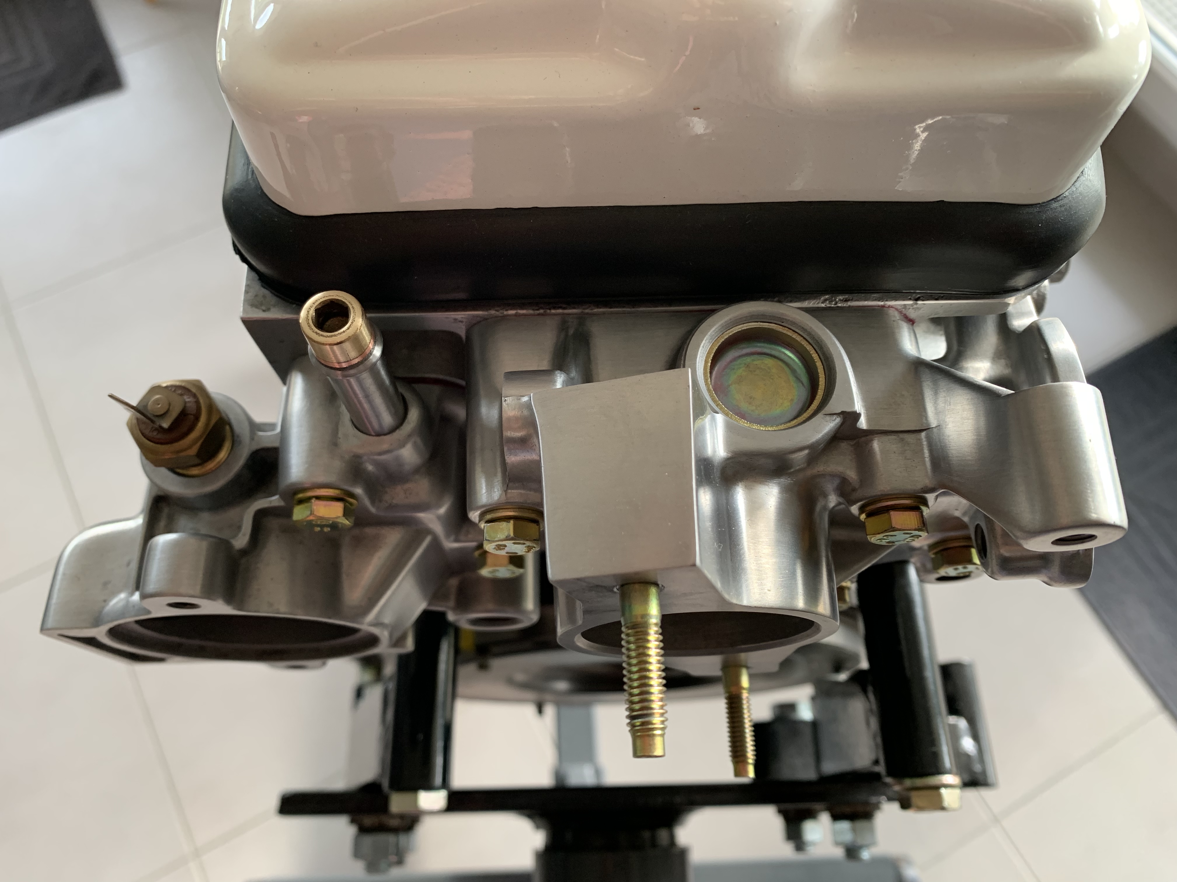

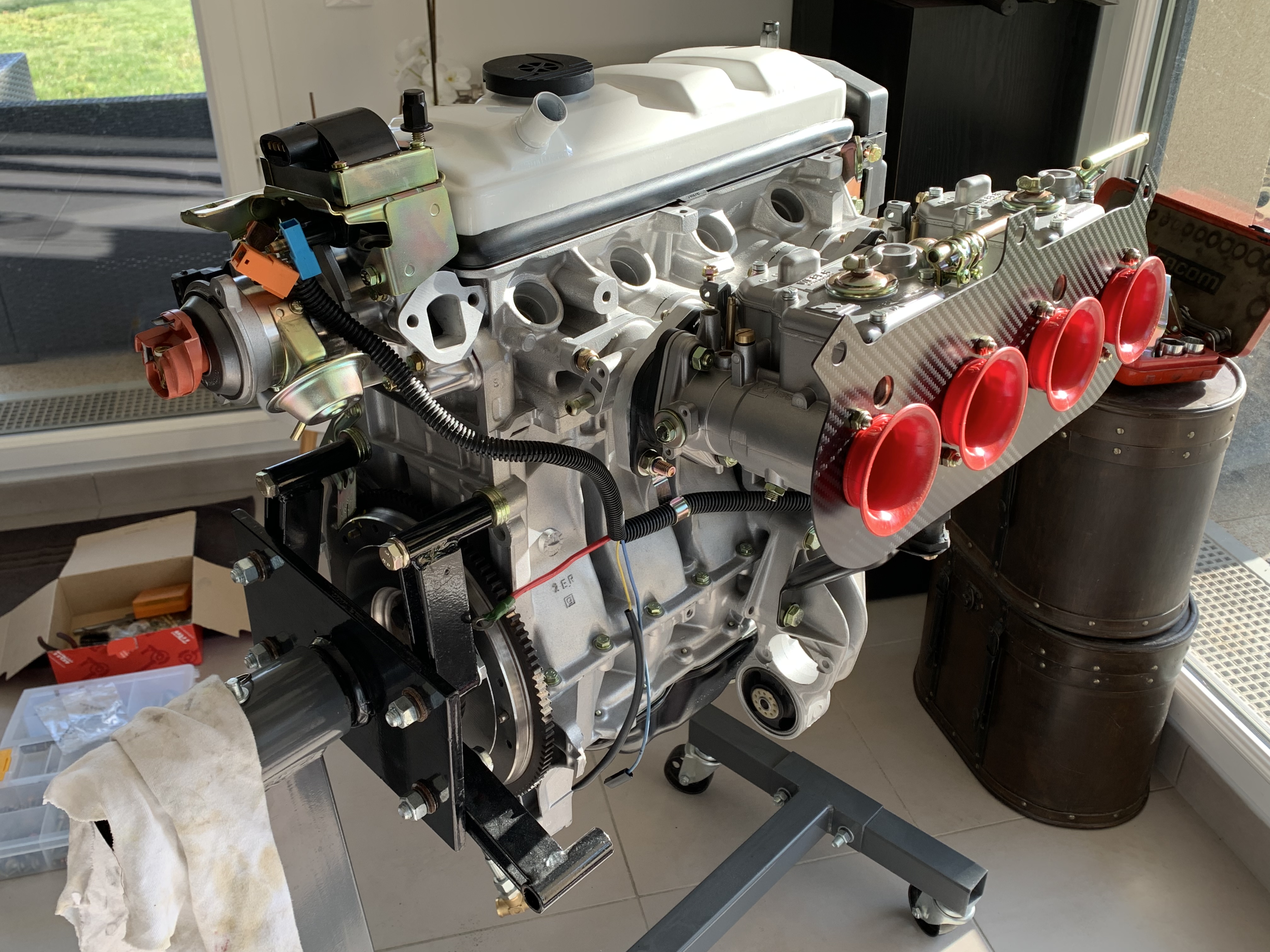

De retour de vacances avec un peu de motivation.

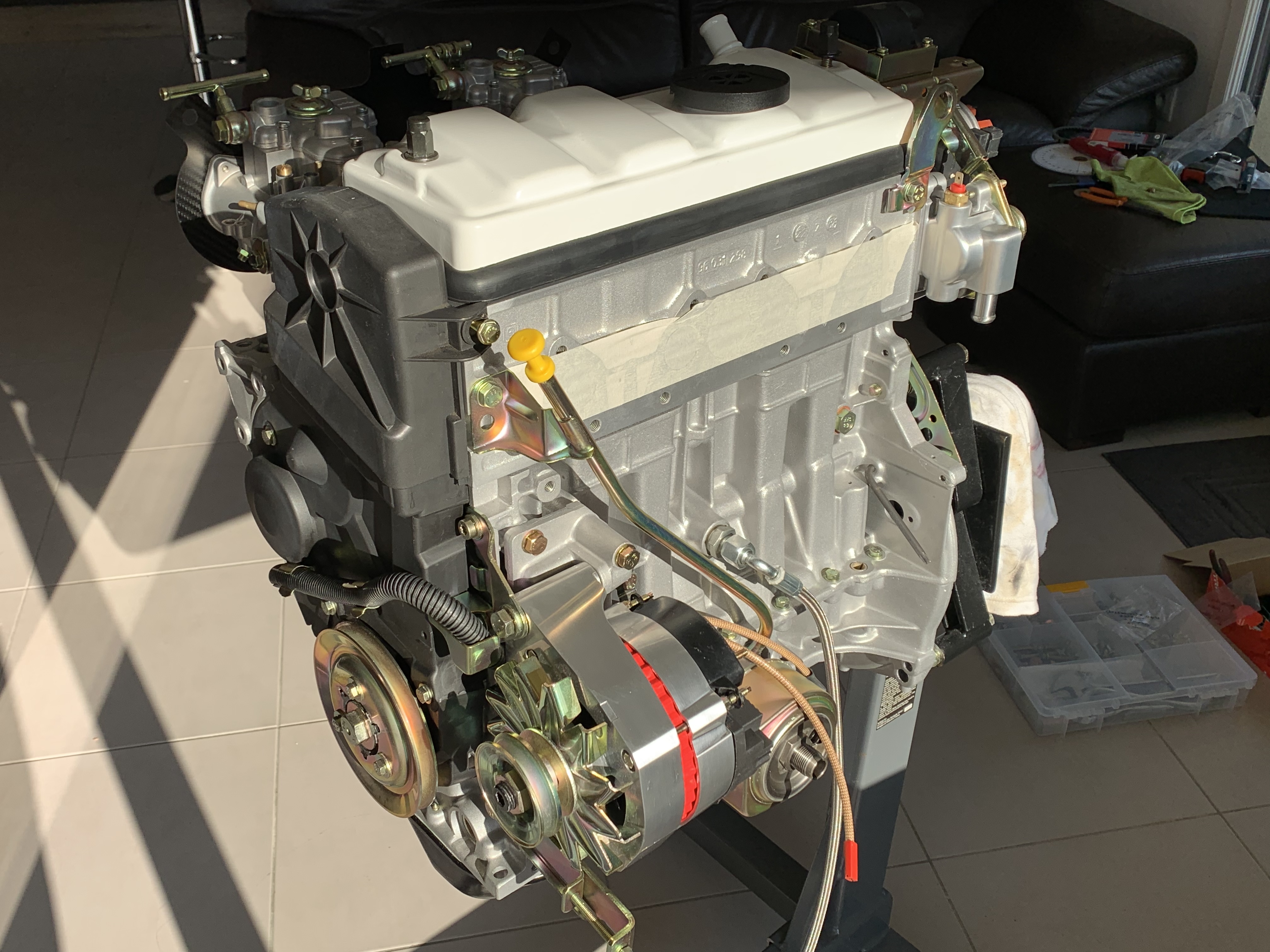

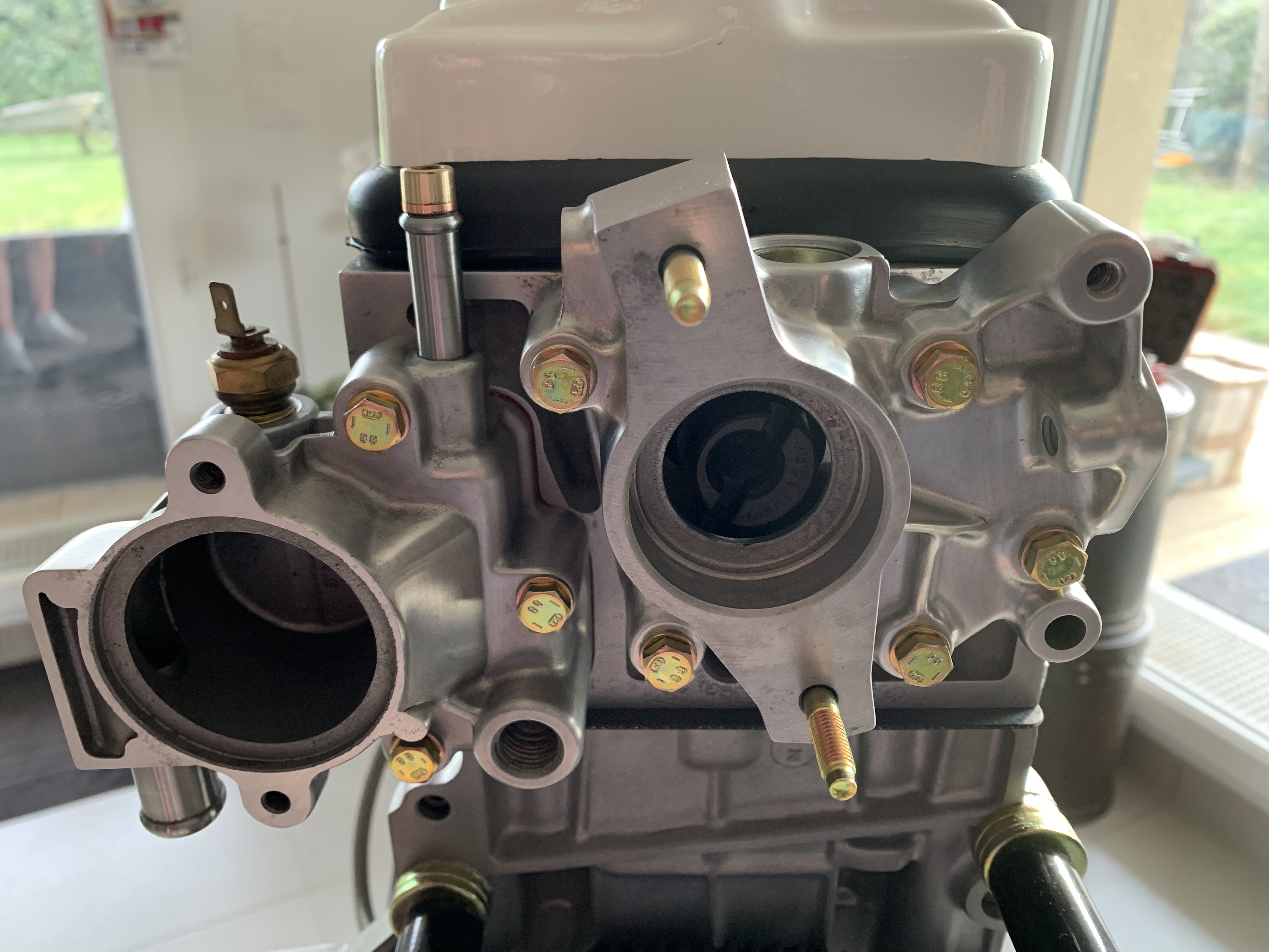

La distribution du moteur est maintenant calée comme il faut.

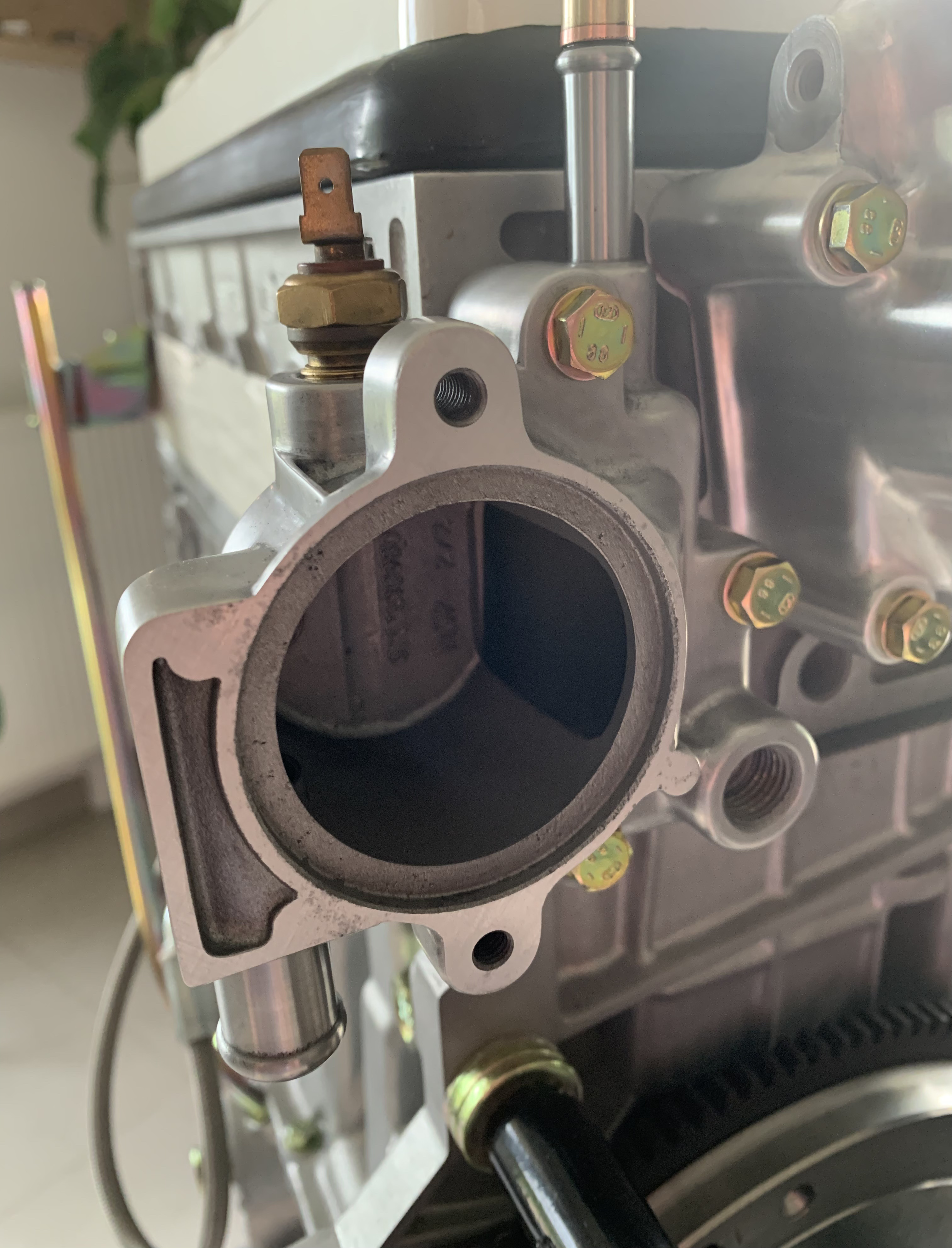

Le reste a suivis. Montage du boîtier de calorstat et du boîtier d’allumeur.

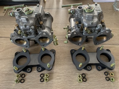

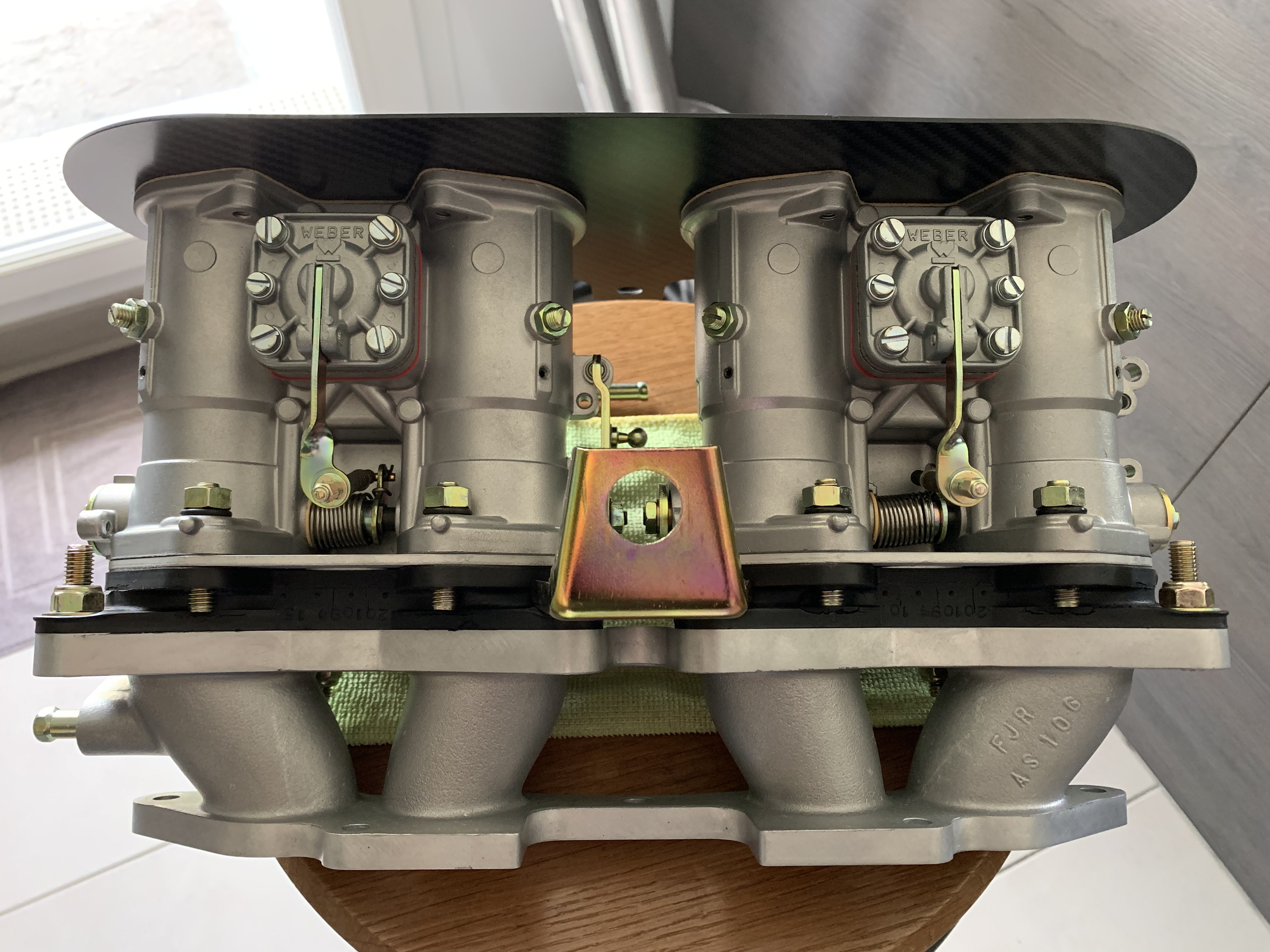

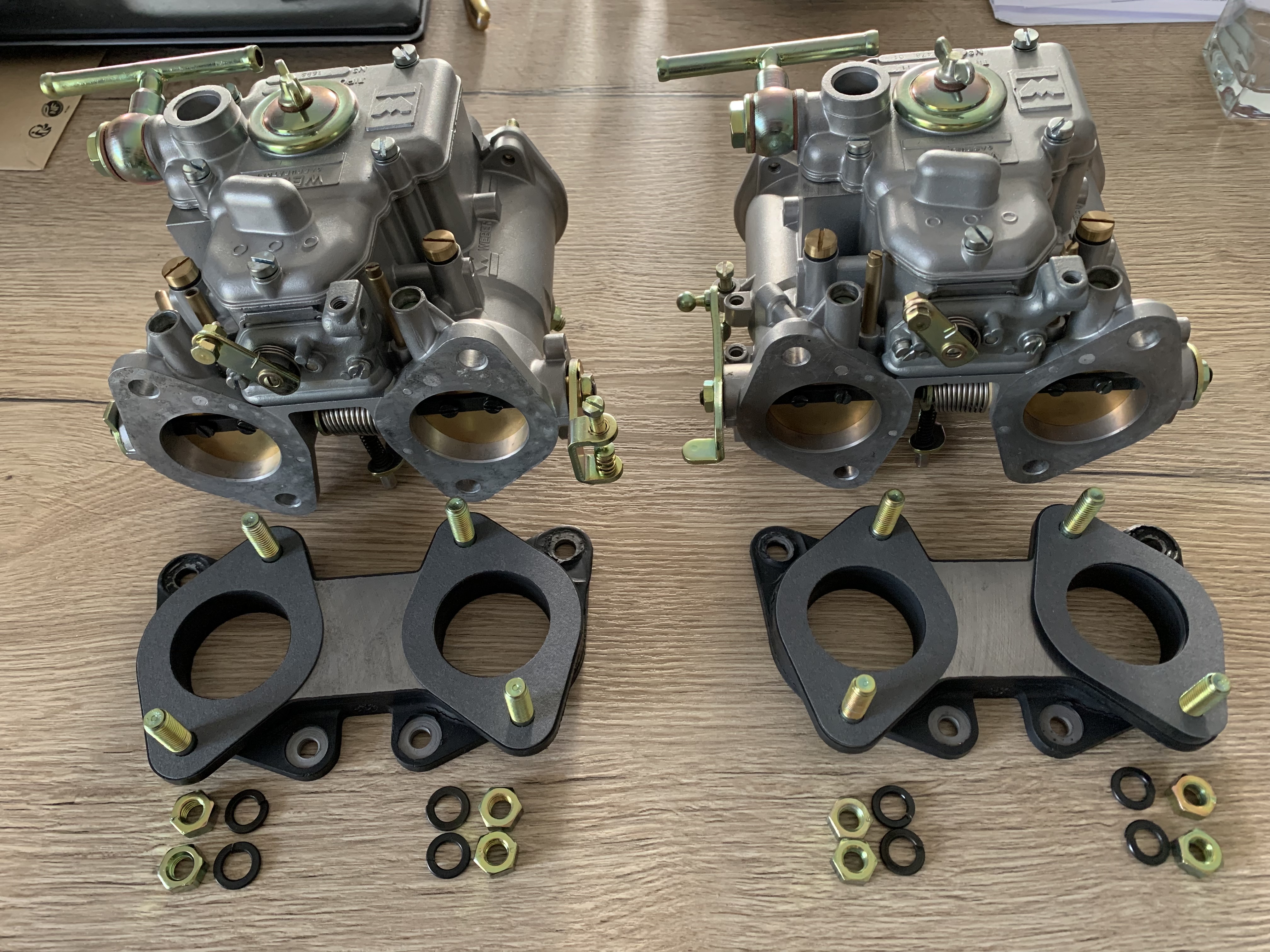

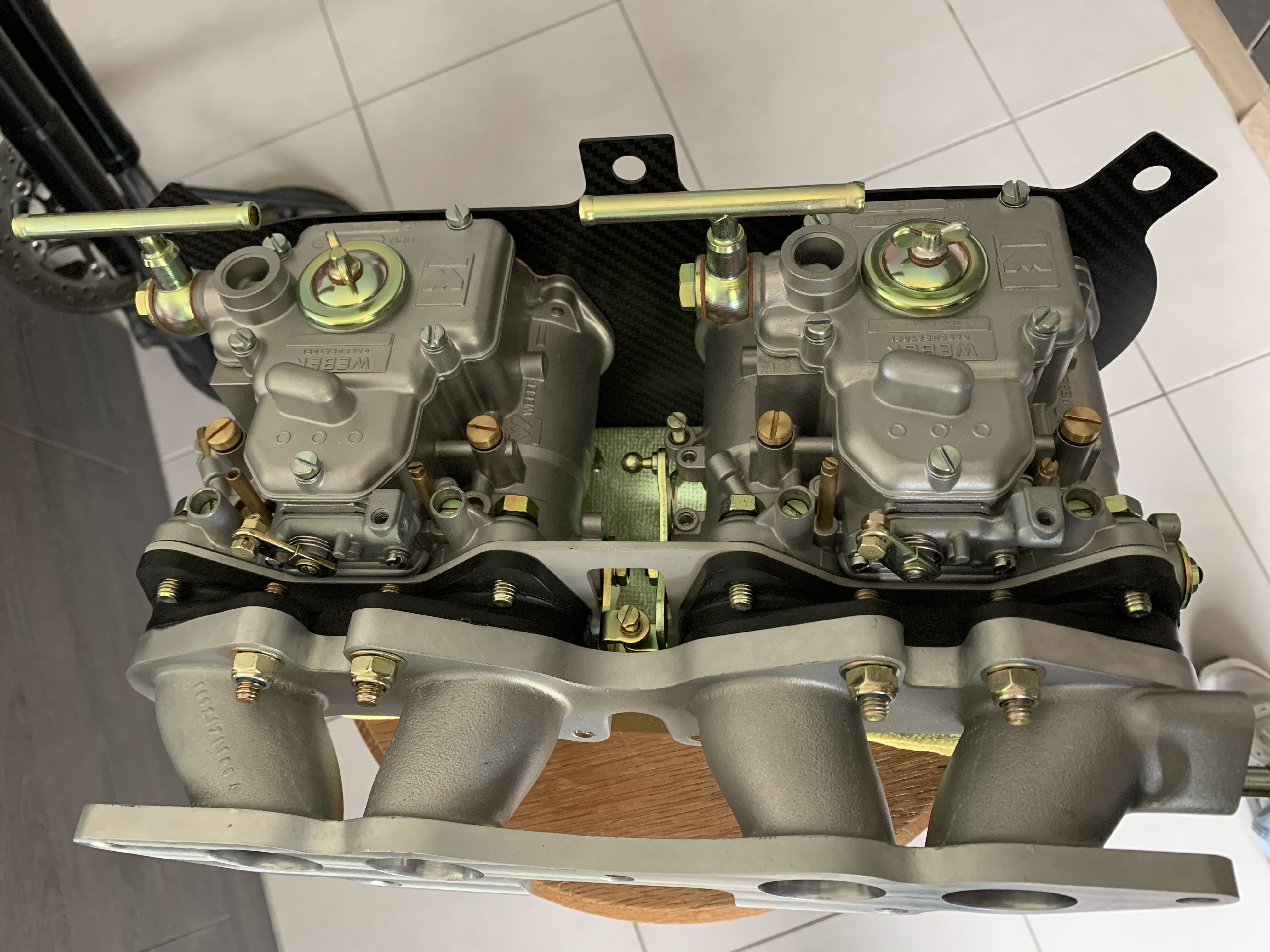

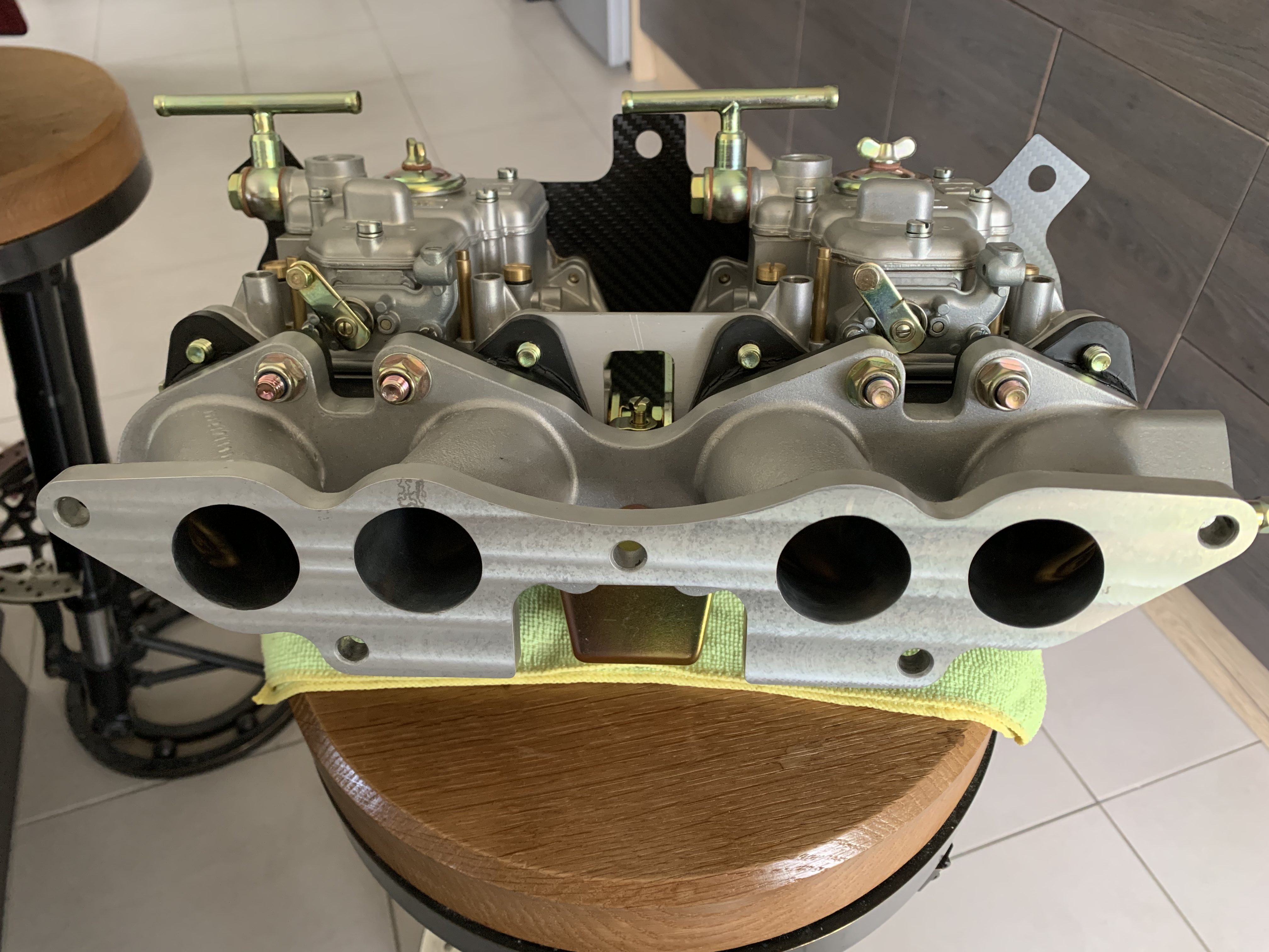

Ensuite assemblage des carbus
Puis montage sur le bloc

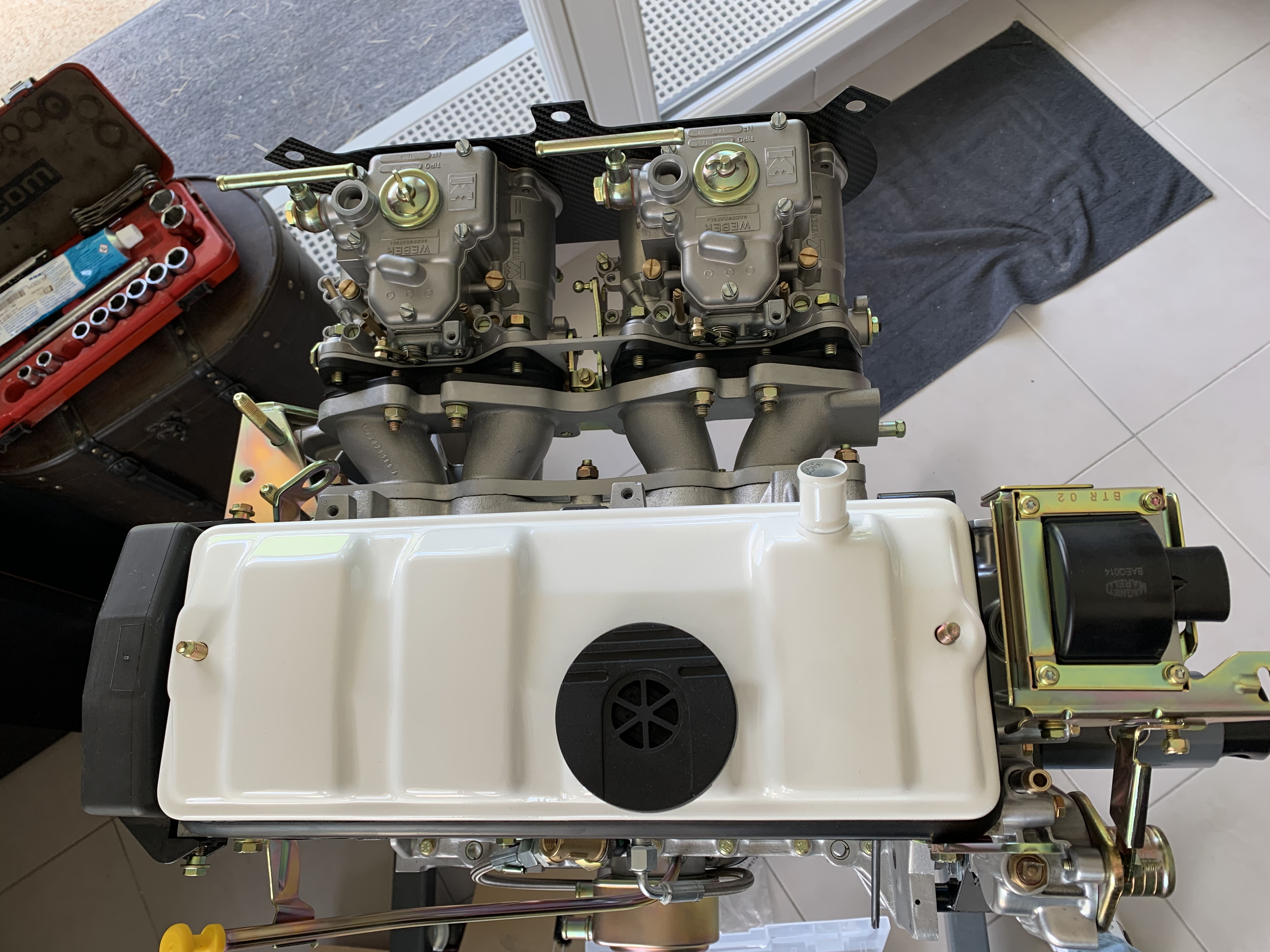

Montage alternateur
Mise en place des cornets
L’allumeur est aussi en place avec le câblage de l’alternateur et le support de bobine.
Mardi je retourne au sous sol pour avancer sur la caisse. :ok:

Qu'est ce que c'est propre. :blush:
Messages : 1125
Has thanked : 205 times
Been thanked : 200 times
Oh la belle plaque carbone !
J'adore cette matière.
C'est toi qui l'a façonnée ?
Messages : 5932
cd911 a écrit : 23 août 2021, 08:03 Oh la belle plaque carbone !
Oui c’est moi. :ok:
