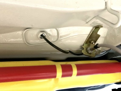

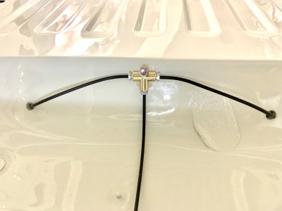

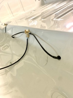

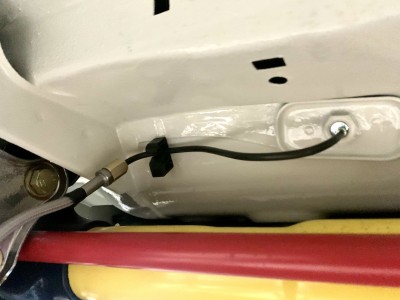

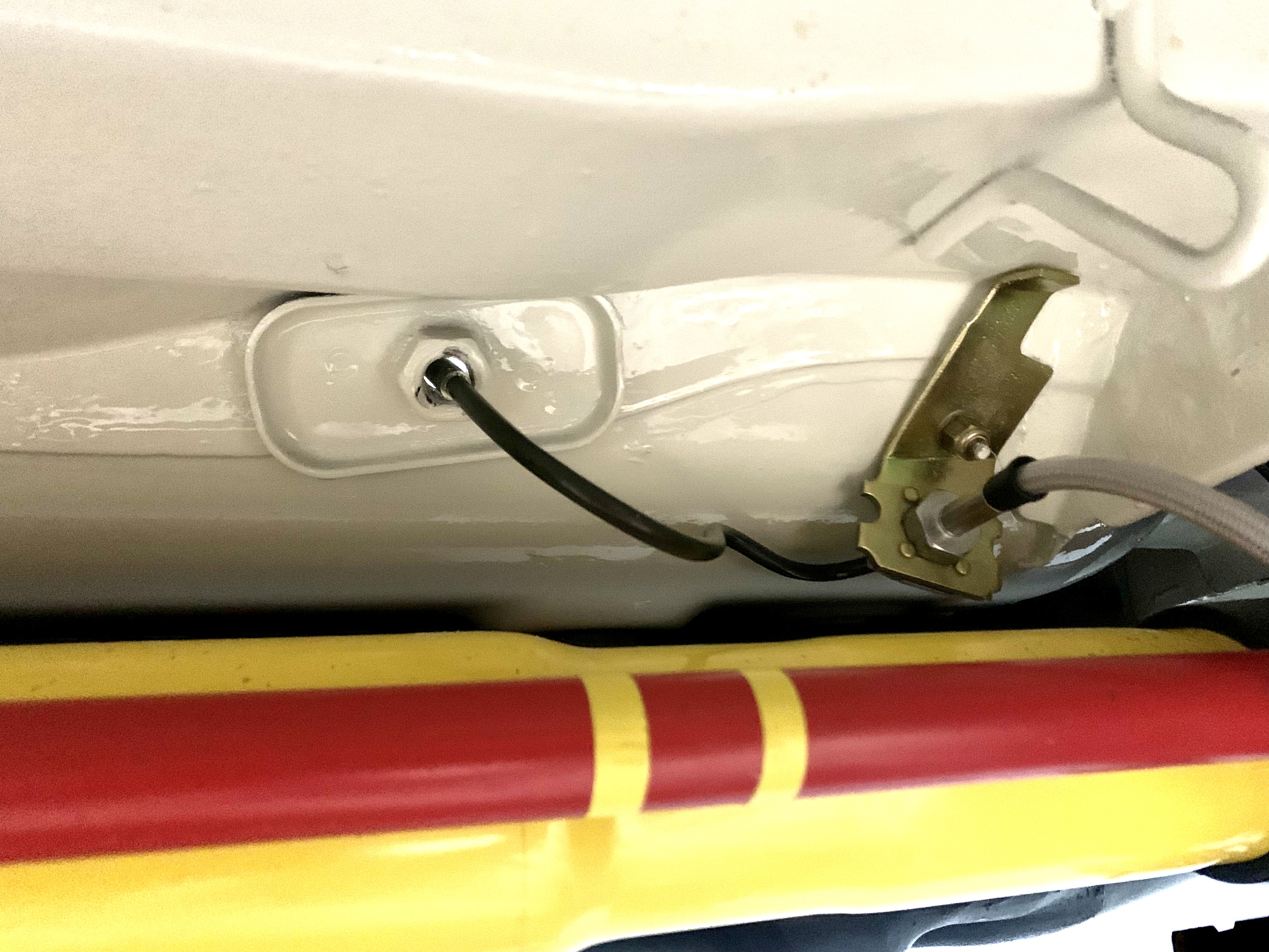

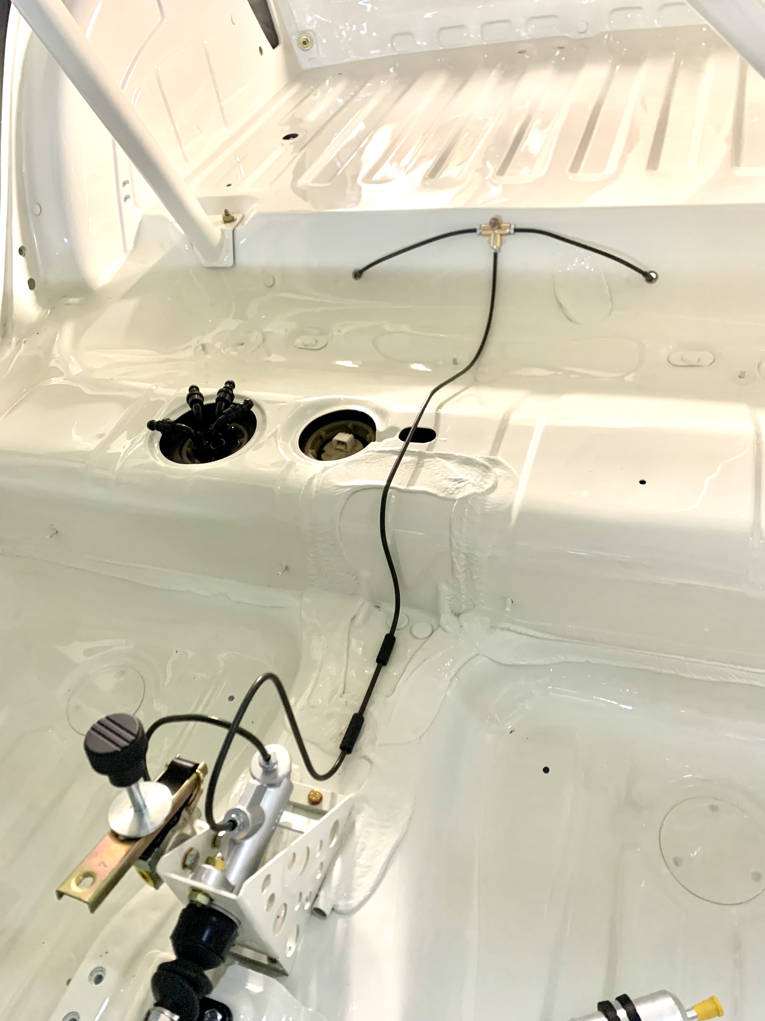

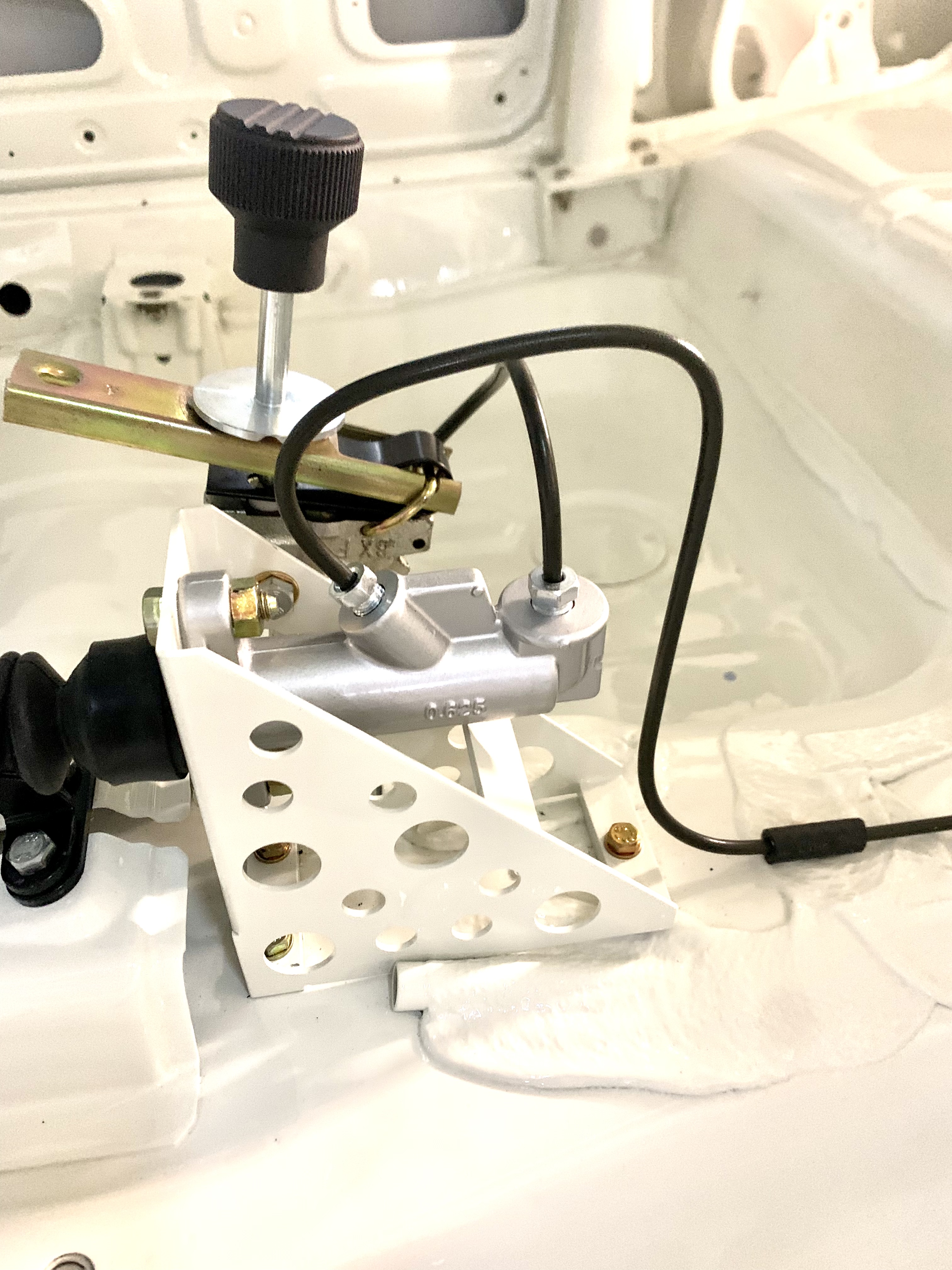

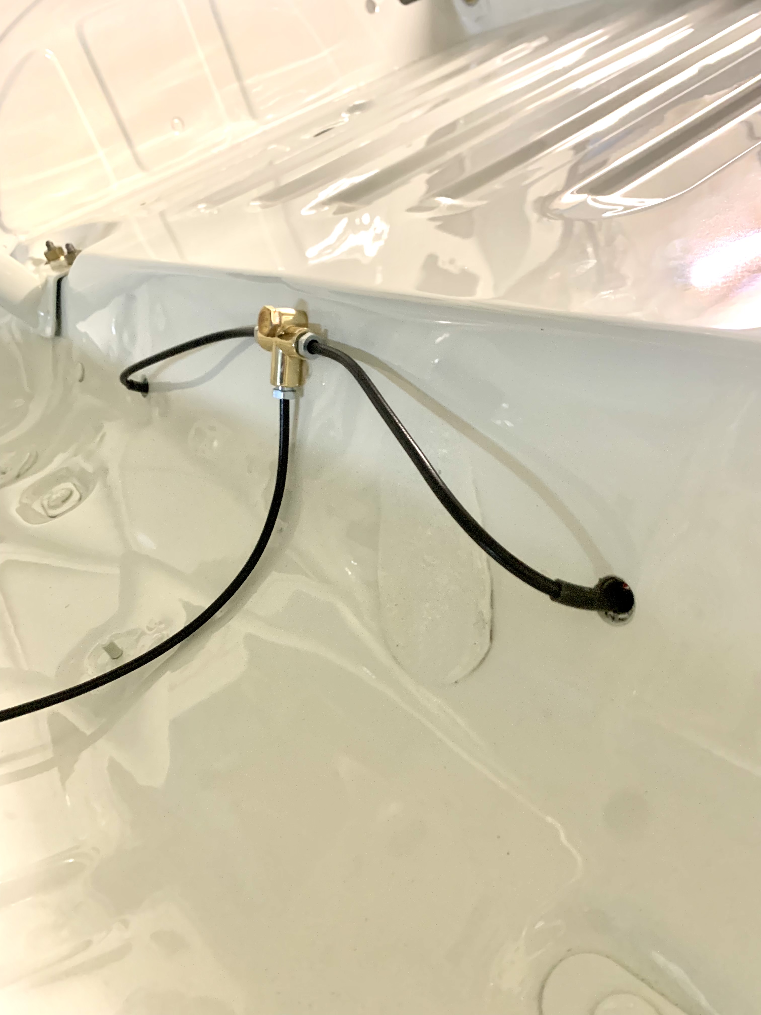

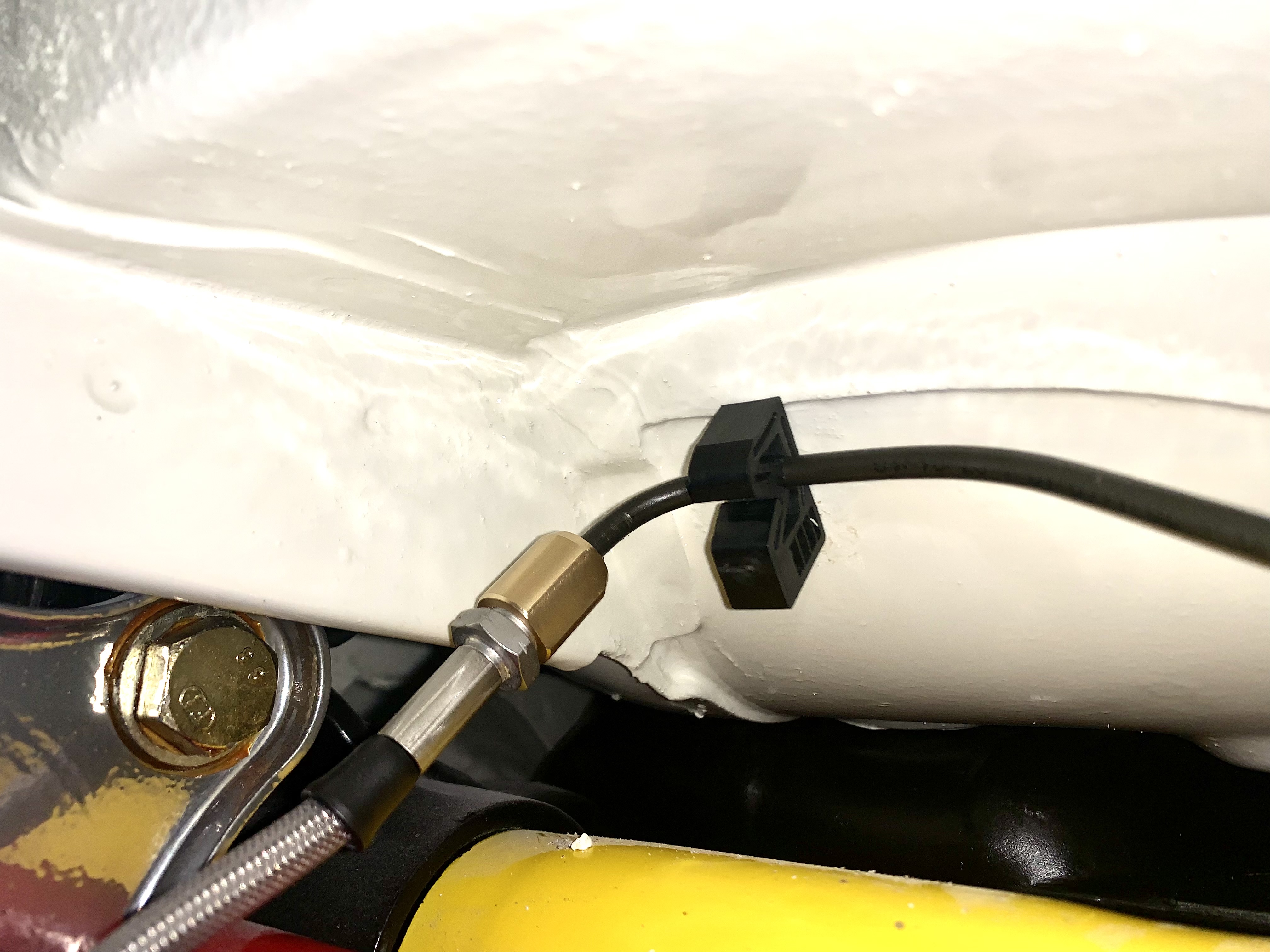

Aujourd’hui séance durite de frein ar.
Pas facile de faire passer les durites de frein ar pour ressemble au montage grA.
Mais je pense que je m’en sui assez bien sorti. :mrgreen:

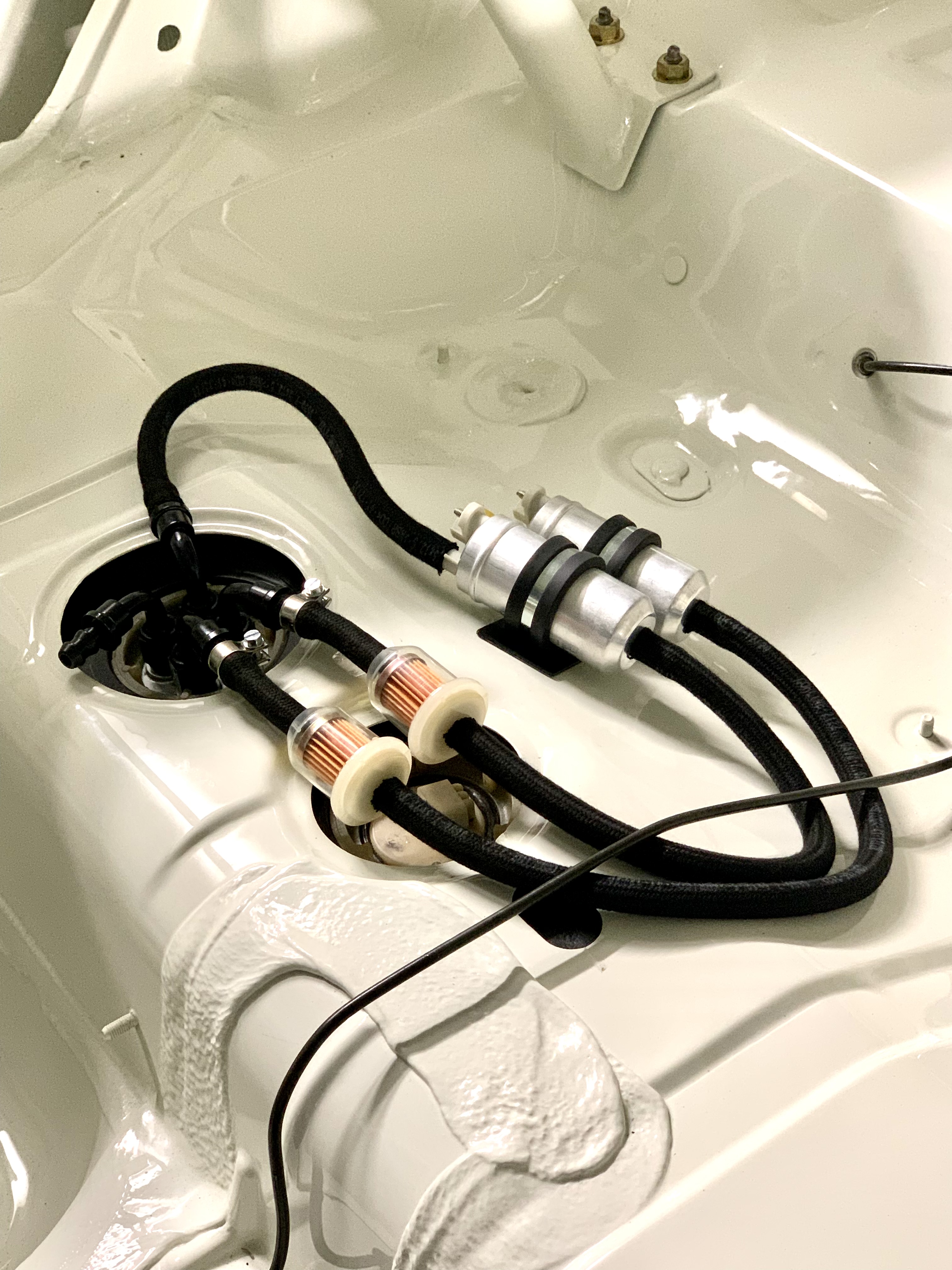

Et pour finir, préparation du système avec les deux pompes à essence.
Restera à finaliser l’étanchéité des Dash6. Je pense mettre un peu de loctite 518 sur les portées pour garantir aucune fuites.
guillaumegriffe25
Messages : 40
Enregistré le : 02 janv. 2017, 20:44
Localisation : Gy
Message par guillaumegriffe25 »
Magnifique tout ça
Pour les ceintures arrières le remontage va être plus compliqué avec les durites de frein :D :D
Messages : 5889
Has thanked : 726 times
Been thanked : 1029 times
guillaumegriffe25 a écrit : 04 juil. 2021, 19:31 Magnifique tout ça
Pas sûr que les passagers soient hyper confort aux places ar de toute façon. :lol:

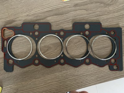

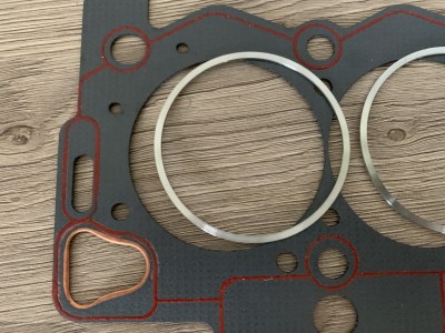

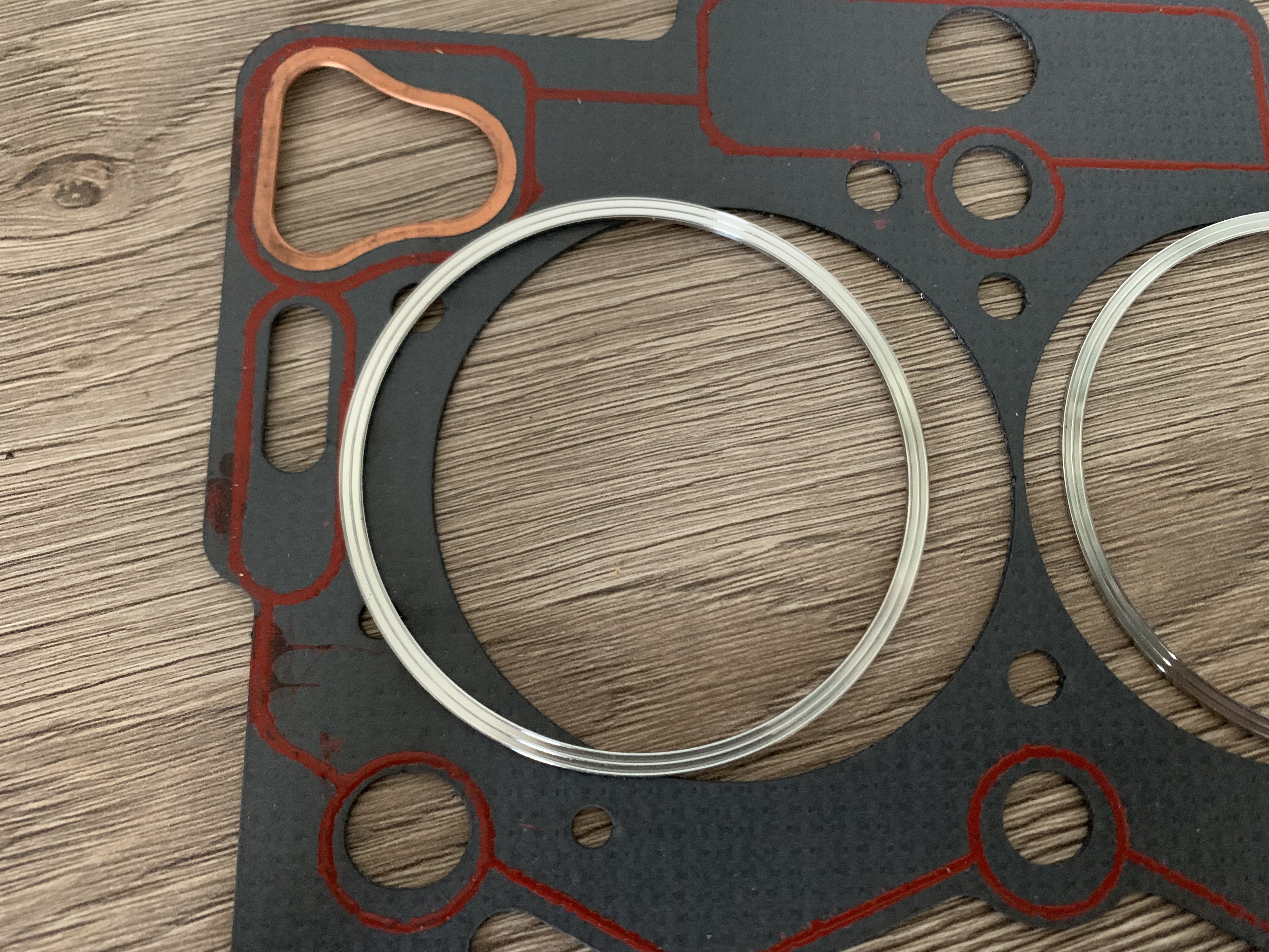

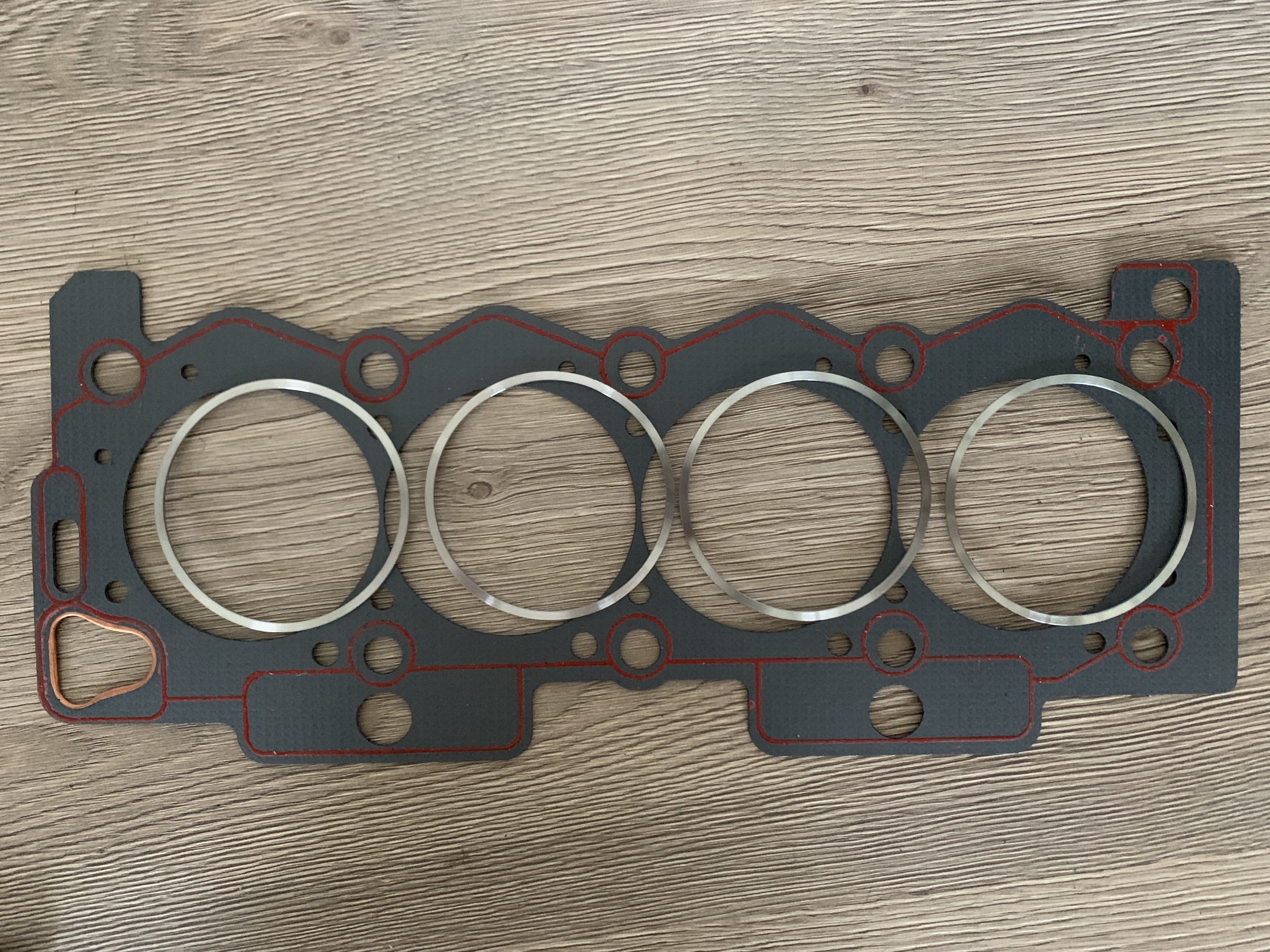

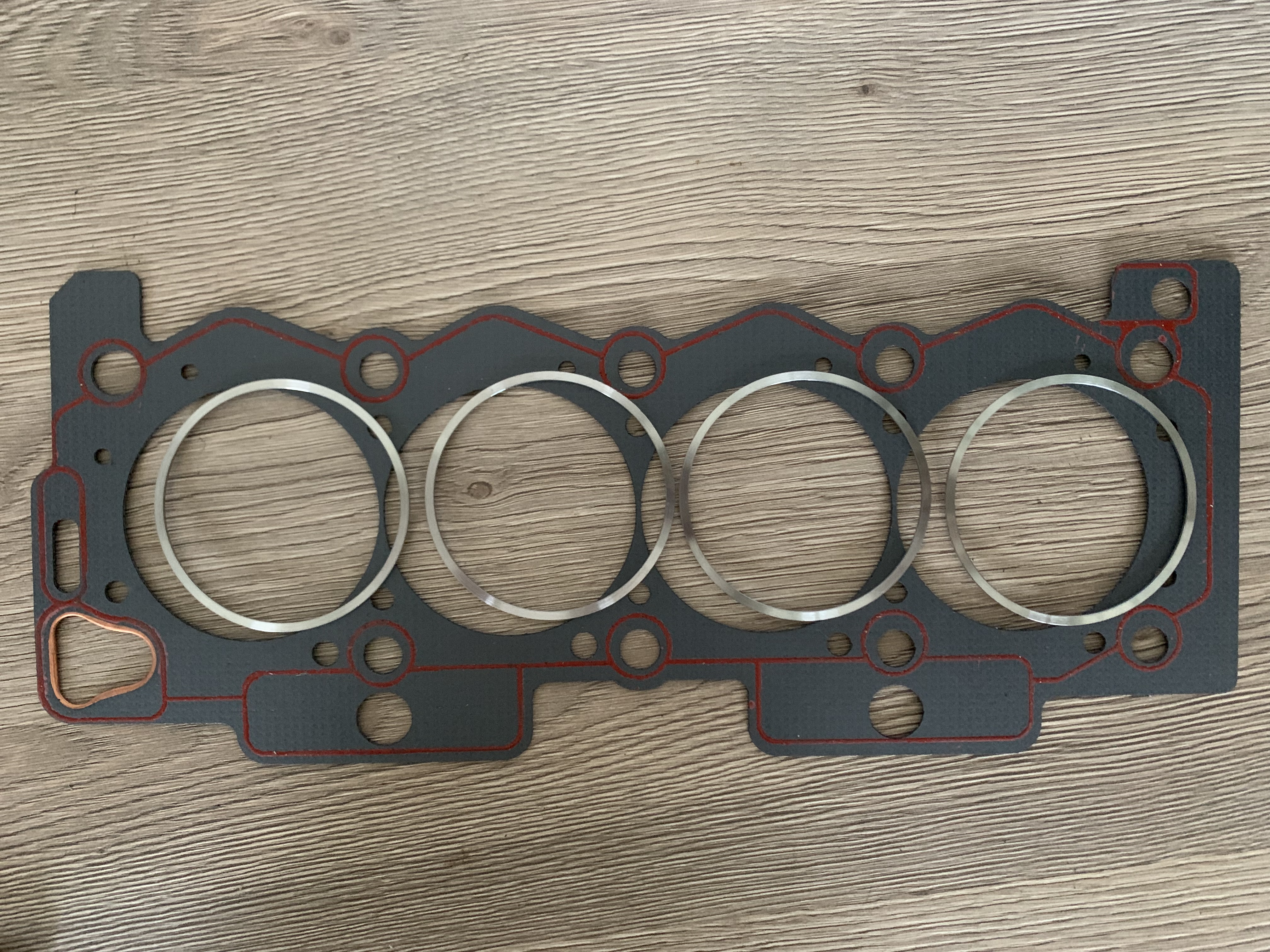

J’ai reçut mon joint de culasse renforcé. Enfin !!!
Et rien que pour le plaisir des yeux le voici.
Côté chemises.
Côté culasse.
On peut même apercevoir le renfort cuivre tout autour du passage de descente de l’huile. C’est du très beau matos.
Merci Cricri. :ok:
Lilive
Messages : 4743
Localisation : Agen (47)
Been thanked : 119 times
Message par Lilive »
Teelck a écrit : 04 juil. 2021, 19:41 J’ai reçut mon joint de culasse renforcé. Enfin !!!
Côté chemises.
Côté culasse.
Merci Cricri. :ok:
Ici c'est plutôt la montée d'huile ;)
En tous cas beau matos et beau travail, je suis épaté par ce souci du détail :ph34r: :ok:
Messages : 5889
Oui tu as raison. C’est une grosse erreur de ma part. :mrgreen:
Lilive
Messages : 4743
Disons qu'il n'y avait pas trop d'intérêt de renforcer la descente :mrgreen:
Pis c'est pas comme si c'était nouveau les faiblesses des montées d'huile des joints de culasse de TU :p

Teelck a écrit : 04 juil. 2021, 19:35
guillaumegriffe25 a écrit : 04 juil. 2021, 19:31 ...Pour les ceintures arrières le remontage va être plus compliqué avec les durites de frein :D :D
Et pour ce qui est du CT , tu es sûr de ton coup François ...? :D
Messages : 5889
Bébiss a écrit : 06 juil. 2021, 14:48
Je t’avoue que j’ai hésité. :mrgreen:
Mais s’il faut presenter l’auto avec les ceintures ar je fixerais les sangles des ceintures ar sur les petites tiges filetées de 6 sur les côtés. J’aurai juste à bricoler des gros boulons origine taraudés M6 a l’intérieur. ;)
S’il faut je referais les durites avec un passage percé dans la tôle comme sur ta GrA. Mais je voulais éviter de percer la caisse. :p
Au départ je voulais leur faire emprunter les passages de câbles de frein à main et puis je me suis ravisé.
On verra bien. :lol:
Tomette78
Messages : 119
Been thanked : 30 times
Message par Tomette78 »
Le T en laiton sur les canas hydrauliques il est pas poli normalement mais brut de fonderie à l achat…
C est encore de l hyper perfectionnisme maladif … :blink:
Messages : 5889
Tomette78 a écrit : 08 juil. 2021, 06:05 Le T en laiton sur les canas hydrauliques il est pas poli normalement mais brut de fonderie à l achat…
Oui David. Le T est brut normalement. Mais comme je devais aléser le trou de fixation à 8,2 au lieu de 6, j’ai remis un petit coup de lime pour enlever les bavures.
Et baaahhh j’ai arrêté la lime quand il était tout lisse. :mrgreen:
Restait plus qu’un petit coup de tampon à polir !!! :ph34r: :p
Tomette78
Messages : 119
C est l engrenage quoi… autant dire que sans le nécessaire réalésage le t serait resté brut?
A mon avis c est plus grave que ça :mrgreen:
