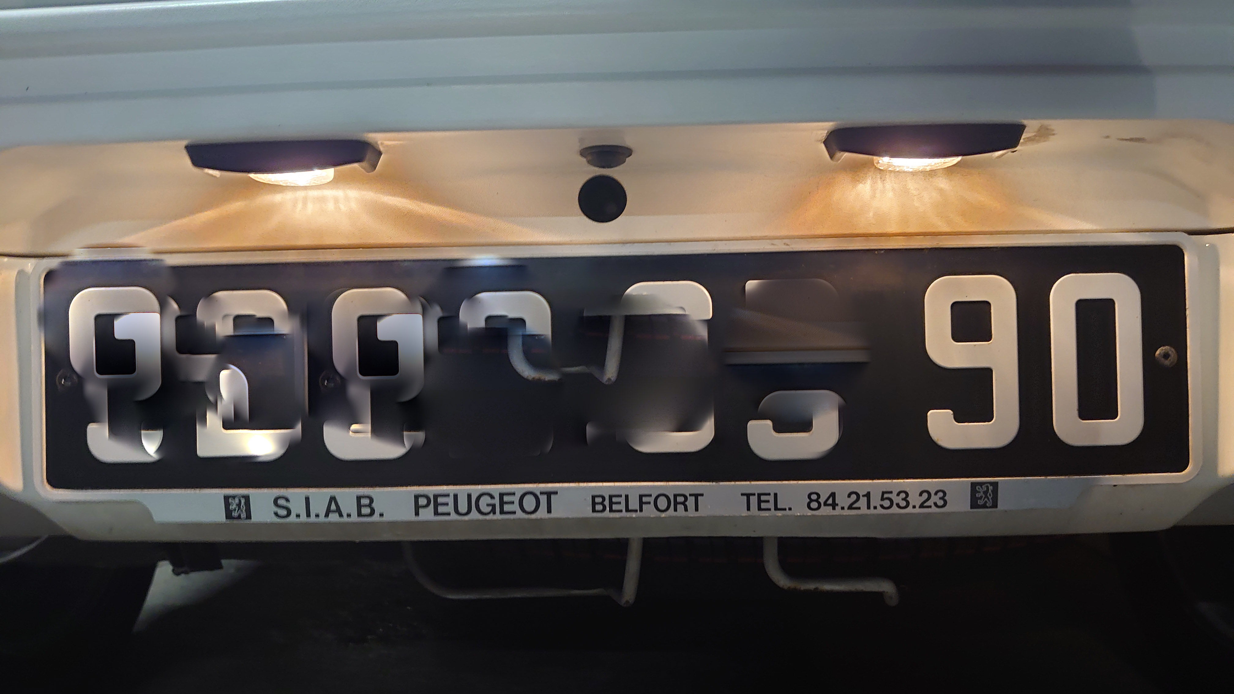

Préparation de la Rallye pour le passage au CT vendredi prochain
Petit nettoyage en dessous ....
Et vérification des ampoules qui posent problème habituellement ...
Et pour finir petit cadeau pour les 33 ans de l'auto ...
zergo
Messages : 2213
Has thanked : 17 times
Been thanked : 77 times
Re: Présentation mais chut !
Message par zergo »
Un tapis par dessus un tapis c’est fort! :lol: trop d’épaisseur et les carbus ne seront plus ouvert en grands !! :mrgreen:

zergo a écrit : 26 sept. 2021, 01:07 Un tapis par dessus un tapis c’est fort! :lol: trop d’épaisseur et les carbus ne seront plus ouvert en grands !! :mrgreen:
<oo> :lol: :lol: :lol: :mdr:
C'était pour la présentation !!
je l'ai enlevé tout de suite après la photo !! :mrgreen: :boulet:
