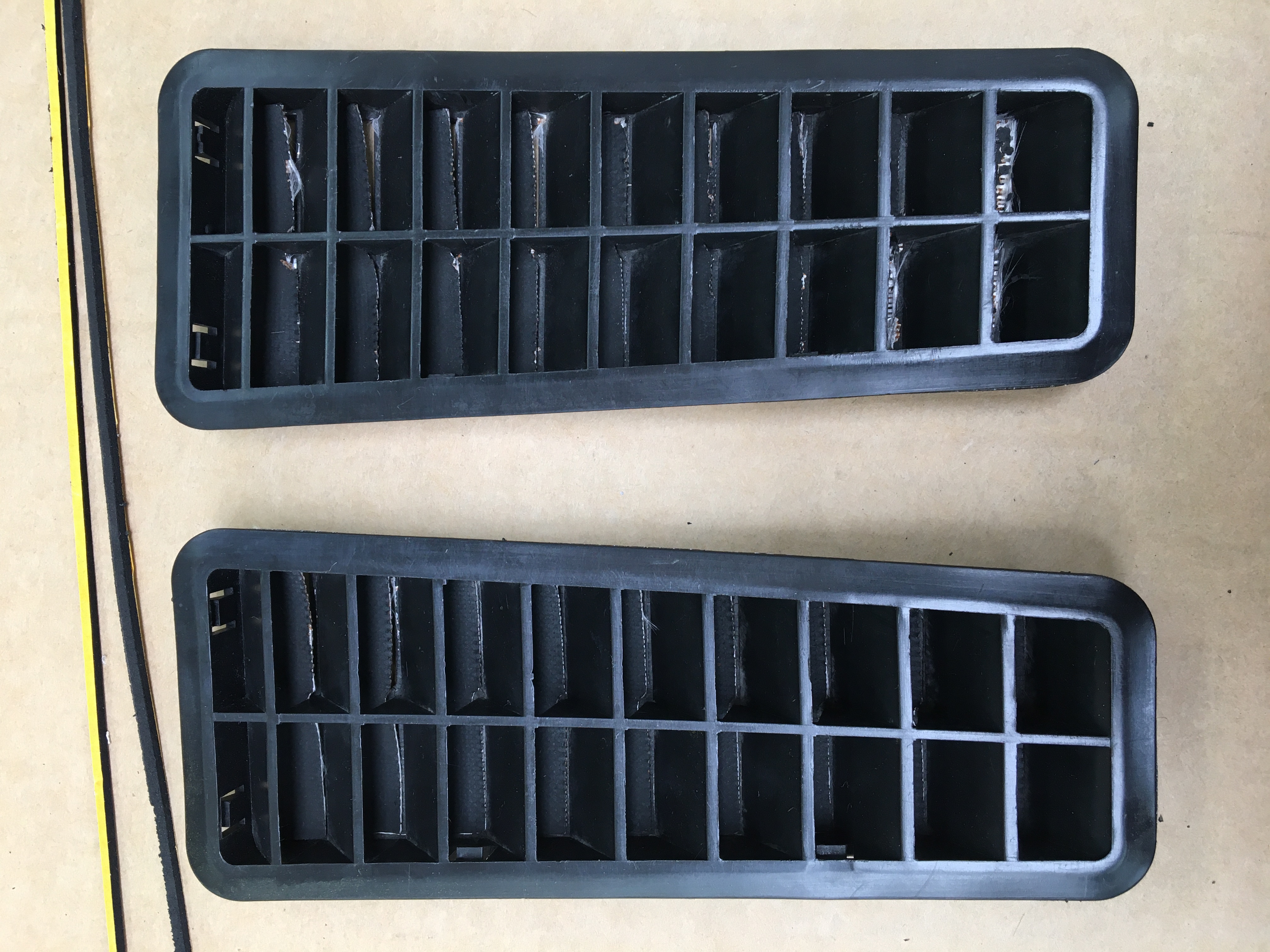

Ce midi. Petite restau vite faite.
Les deux grilles de montants de portes.
Un coup de savon et un p’tit coup de cirage pour l’esthétique. Et un tout petit joint mousse pour bien les caler dans leurs logements.

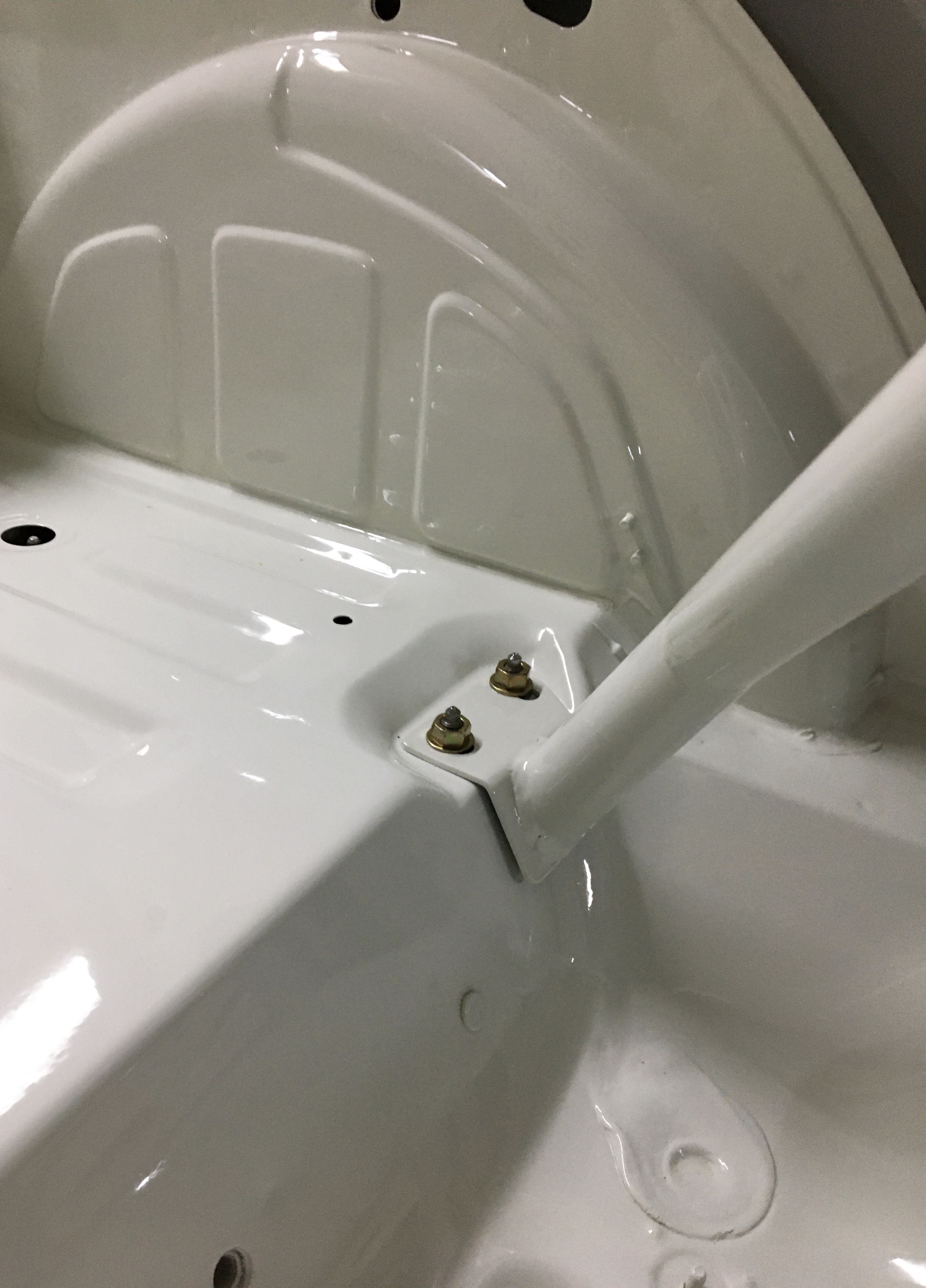

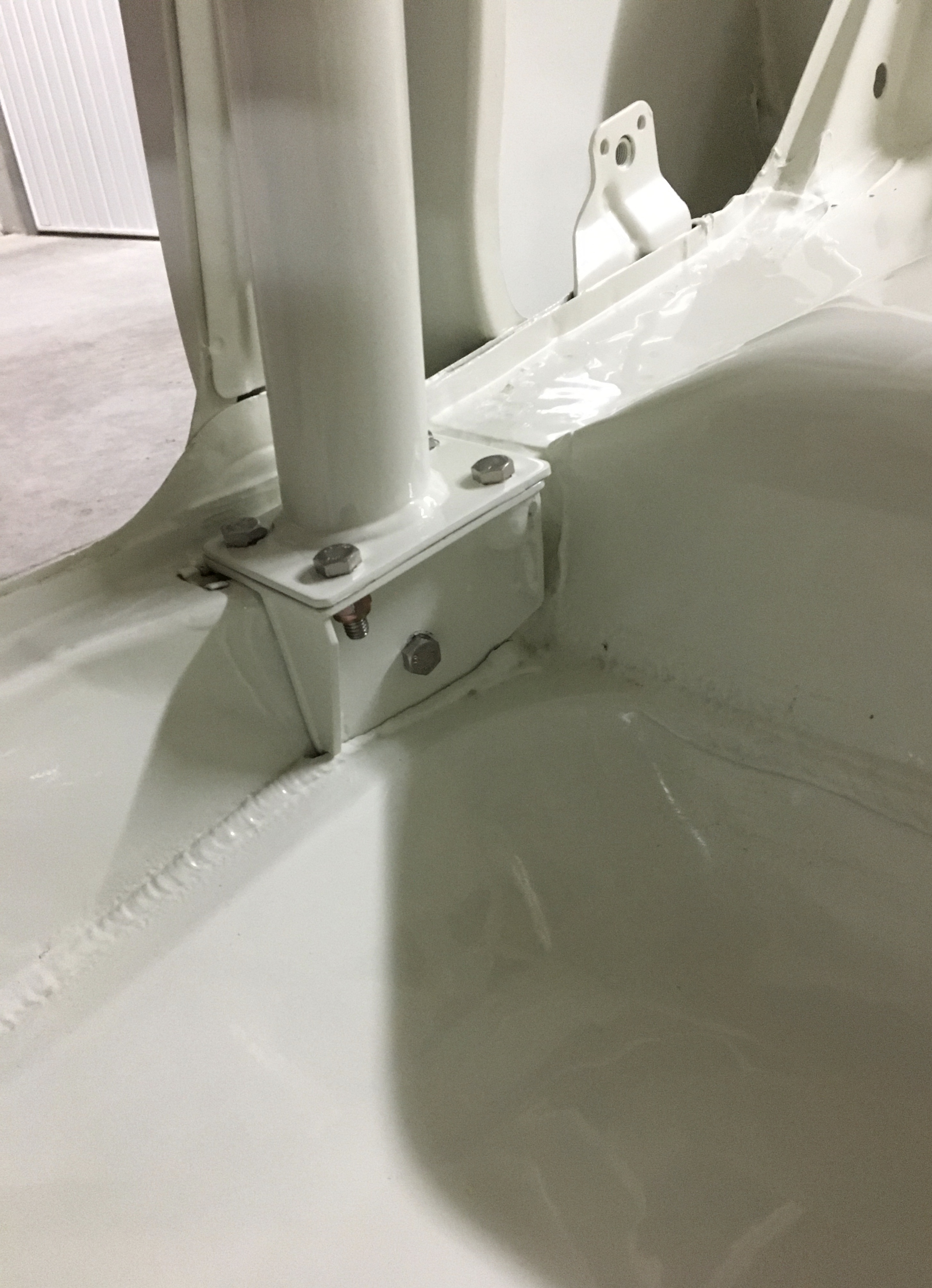

Voici la suite.
L’accessoire piste indispensable !!! Biensur tout monté boulonné.

Ce week-end repose du réservoir. Pas facile quand il faut aller se loger sous la bagnole avec un gros machin dans les mains !!!
Mise en place des clips de maintien de durites de frein.
Elles ne passeront pas par là. Mais ça bouche les trous et limite les entrées d’eau. Puis le réservoir. Pose des supports de butées de train ar.
Ensuite pédalier.
Ensuite pédalier.

J'en ai une à changer de butée de train arrière !
Là ça parait tout simple.
