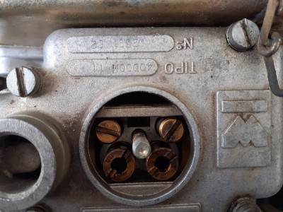

Mes carbus on la référence 40 dcom 11 alors que les autre sont des 40 dcom 10. Quel qu'un connait il la différence entre les deux ? Si un seul des deux modèles était monté sur les rallyes le quel est le bon?

Il y a eu juste une inversion de couvercle. C’est rien.
Une paire c’est obligatoirement un carbu avec une patte à droite pour venir chercher la patte de gauche de l’autre carbu. Seuls les couvercles portent la référence. Donc ils ont été inversé.

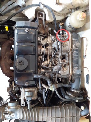

Re: mon petit bijou problème résolu
Salut à tous. On a enfin trouvé notre problème!
Donc c'était une broutille, on avait juste remonté le T au niveau du retour d'essence à l'envers, il y a à l'intérieur comme un clapet anti retour
Une fois remis à l'endroit elle tourne comme une horloge et on a pus decendre le ralenti.

Le banjo à l'envers, un classique.
Même quand tu le sais et que tu y fais gaffe, tu le montes à l'envers !
