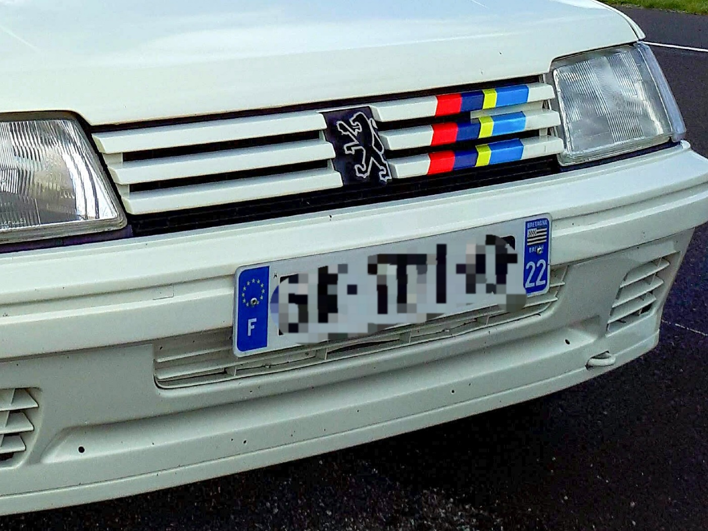

Encore une bricole qui me taquinait : l'obturateur derrière la grille de jupe avant qui a été repeinte en même temps que la voiture. Il fallait qu'elle retrouve son noire d'origine.
La peinture a été enlevée facilement avec une spatule.
Un coup de nettoyage, une couche de primaire, il n'y a plus qu'à mettre un coup de noir.

Tu laisses cet obturateur en tout temps ?
Il me semblait que c'était uniquement en hiver pour ne pas trop refroidir le compartiment moteur

Oui, il était présent constamment.Thomas205rallye76210 a écrit : 15 juin 2021, 19:27 Tu laisses cet obturateur en tout temps ?![]()
Il me semblait que c'était uniquement en hiver pour ne pas trop refroidir le compartiment moteur![]()
Dans le manuel, il est indiqué qu'il faut le retirer en cas de remorquage.
Du coup, je l'ai remis en place car il est mieux sur la voiture que de traîner au garage ou au grenier !

1- l'obturateur en question était monté d'origine sur l'auto
2- si il est là c'était pour que le flux d'air entrant soit mieux canalisé vers les parties a refroidir.
Donc pour moi il est logique de le laisser sur l'auto.
Si toutefois je me trompe merci de me corriger.

C'est bien ça et pour en avoir longuement discuté avec Charly le mécano des 4 mousquetaires, il faut bien laisser la plaque pour forcer l'air par la bouche du bas qui passe sous le moteur et amene l'air frais pour les carbus entre le moteur et la baie.XALLOS90 a écrit : 15 juin 2021, 23:29 1- l'obturateur en question était monté d'origine sur l'auto
D'apres leur test d'époque sans la plaque le moteur ne tournait pas assez chaud.
Et franchement habitant dans le sud et roulant en plein été par des chaleurs pas possibles, la mienne n'a jamais chauffé...
