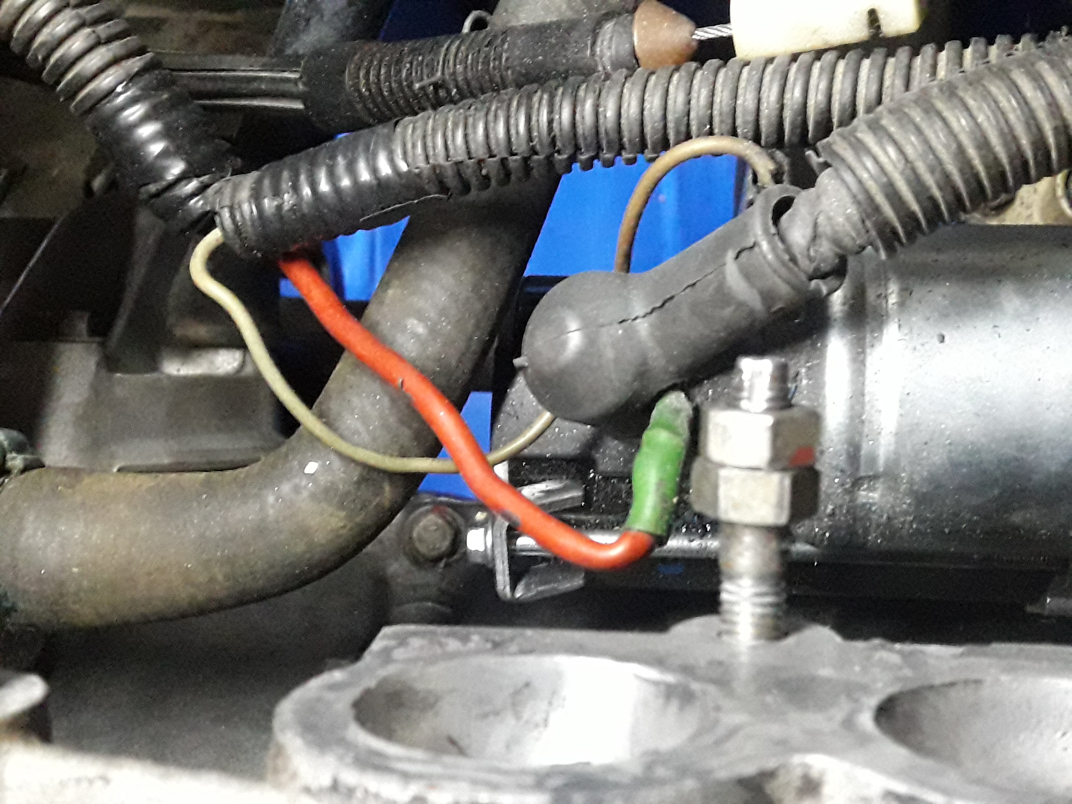

balouba a écrit : 18 mai 2021, 22:34 Mais qué carnage Christian..... :lol: :lol: :lol: :lol
Une bonne pince étau et il devrait venir ou tu soudé un écrou direct sur le goujon pour l'extraire
Baptiste, le résultat est pitoyable, c'est fou, comment cet écrou a pu me bouffer le goujon, et je ne comprends pas pourquoi......mauvaise qualité certainement.
Dans un premier temps, je vais essayer avec une pince étau, en chauffant peut être au décapeur thermique, l'embase du goujon.
La soudure de l'écrou, j'y ai pensé, mais n'y a t'il pas un risque pour les organes comme l'allumage, l'alternateur et autre......?????

ced s a écrit : 18 mai 2021, 22:43 Si tu arrives à le percer dans l'axe, essaie avec un extracteur "queue de cochon".
Sinon, dépose la pipe et tu auras toute la place pour le faire avec des vrais outils. Pince étau, etc... Et tu gagneras même du temps.
Cédric,
La pipe est déposée, je vais essayer, avec pince étau ou autre......voir soudure en bout de goujon d'un écrou.

Si jamais tu soudes, débranche la batterie, l'alternateur et le module. Après, ça ne risque rien niveau élec.

Salut à tous,
Opération extraction de goujon....
Hier on a, et j'ai évoqué la manière forte.....Après réflexion, je me suis réuni avec moi même, et j'en ai conclu, que l'on pouvait peut être utiliser une méthode plus douce...
Pourquoi ne pas essayer de refileter le bitonio qui servait de goujon...filière de 8 X1,25, pince étau, lime et dose de patience.
Après avoir champ freiné le bout de goujon, j'ai réussi à faire prendre la filière, et avec la pince étau, j'ai refileté jusqu'au bout.
Ecrou/contre écrou, bloqués avec dextérité, et lentement dévissage du goujon, il est venu.....
les outils pour l'accouchement (l'extraction)

Ben on va pouvoir continuer, peut être avec des goujons issus de bride souple, qui ont l'air de meilleure qualité.....
Jean Luc, promis,je n'utiliserai plus d'écrou nylstop, 3 sur 5 sont venu au démontage
Quant à la pâte noire, elle m'a permis de vérifier que la planéité de la pipe était correcte, il n'y avait quasiment pas de pâte, entre celle-ci et la culasse.
Par contre, j'ai un doute sur sa résistance de celle-ci à l'essence, car elle se dissout bien avec.......alors pâte, ou joint, la question est posée.
