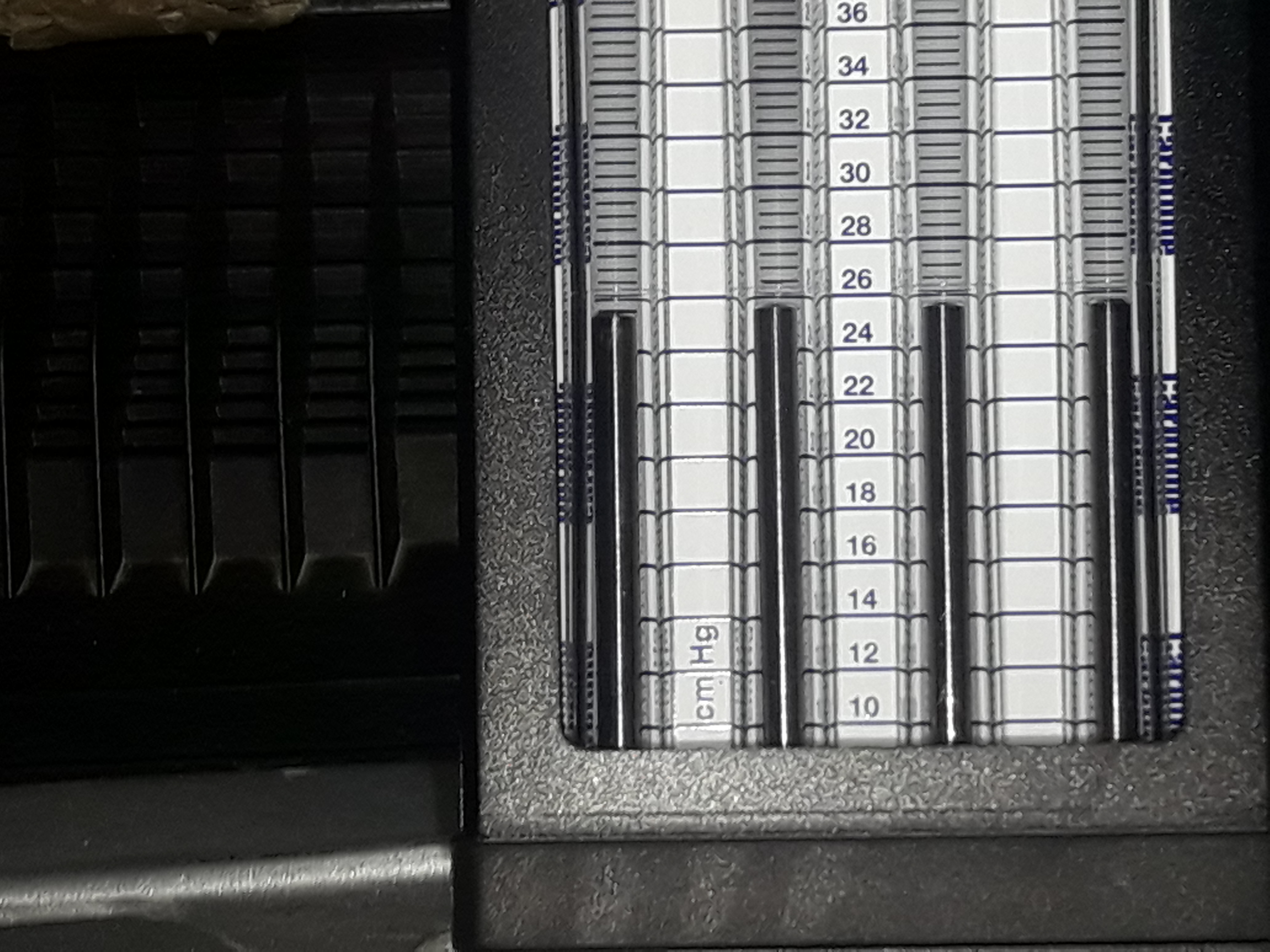

Comme j'avais fait l'acquisition d'un carbtune, et d'une lampe strobo Equus, à déphasage, avec compte tour, je me suis mis en devoir de vérifier l'avance, la synchro, richesse et tutti quanti.......
Synchro en vrac,...... j'arrive à un résultat correct....
Projection de nettoyant pour frein sur la pipe, et petite prise d'air. Je décide de démonter, et d'aligner les conduits de la pipe sur la culasse et de refaire mes carbus.......( quelques péripéties au niveau des carbus dont je ferais part dans la rubrique présentation).

Impossible d'avoir un ralenti, variation de régime importante.......Après avoir stabilisé un régime relativement élevé.......
Je vaporise du nettoyant pour frein sur le joint pipe culasse, le moteur prend 2000 tours supplémentaire, même chose sur les joints des brides.....
Je crois que j'ai fait une connerie avec mon badigeonnage d'huile......mais à part d'avoir rendu les joints poreux, je n'ai pas d'explications...
Je m'en remets à vos commentaires......
