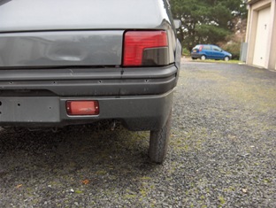

Je déterre pour poser une question: comment diagnostiquer qu'une fusée ar est en bon état ?
(y-a-t-il un outil particulier, comment font ceux qui courent, et les garages avec les véhicules accidentés)
J'ai refait mon train ar (axes et roulements neufs) mais visuellement j'ai l'impression que la roue G penche vers l'intérieur (comme s'il y avait eu trop de poids sur l'arrière) ; je suspecte donc la fusée..
question subsidiaire: si la fusée est touchée, le bras est à changer ? :unsure:

Non la fusée est bien interchangeable.Tu la chasses du bras à l'aide d'un bon marteau ou à la masse avec une cale de bois.
Ce sont des canelures qui la maintiennent sur le bras.
Une fois déposée ,tu contrôles qu'elle ne soit pas tordue.
Si ce n'est pas elle,.....alors c'est peut être le bras qui est plié,....because une rencontre violente entre la roue et un trottoir. :ok:
Tiens nous au courant après,.....si l'on peut t'aider. :ok:

Et comment tu contrôle le bras ? En vérifiant que le plan tambour et le plan traverse sont bien parallèles ?
Messages : 10862
Re: Démontage de fusée ar
da-maye a écrit ::lol: c'est pas faux.
Oui tout à fait,...mais dans les deux axes,.......horizontal et vertical. :ok:

Dans mon cas perso,...j'avais d'abord remplacé la fusée qui était bien pliée,....pensant que ce n'était que cela.
Mais en fait,...il a fallu par la suite remplacer aussi le bras. ;) :ok:
