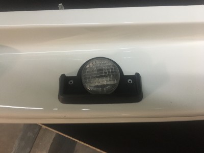

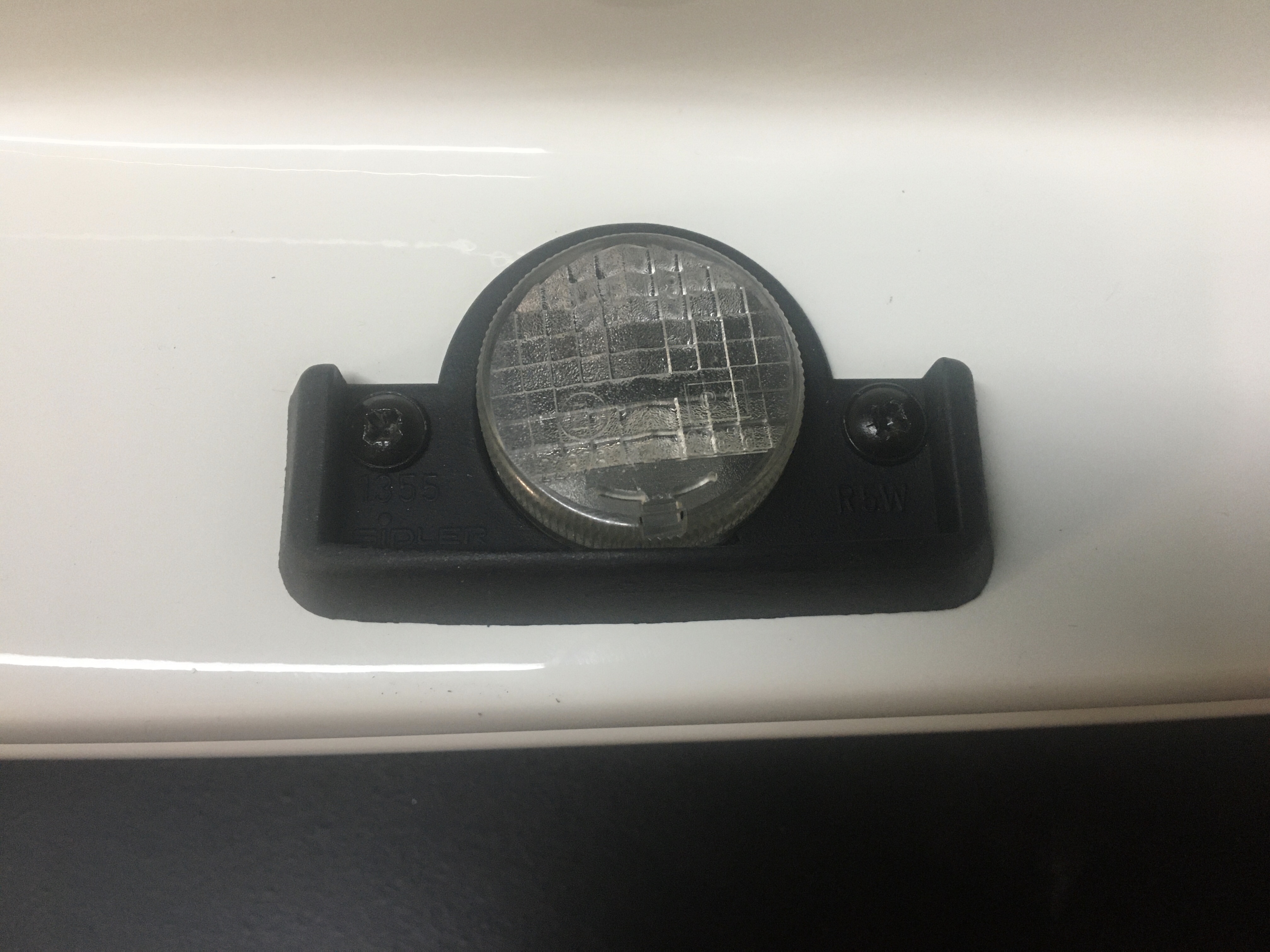

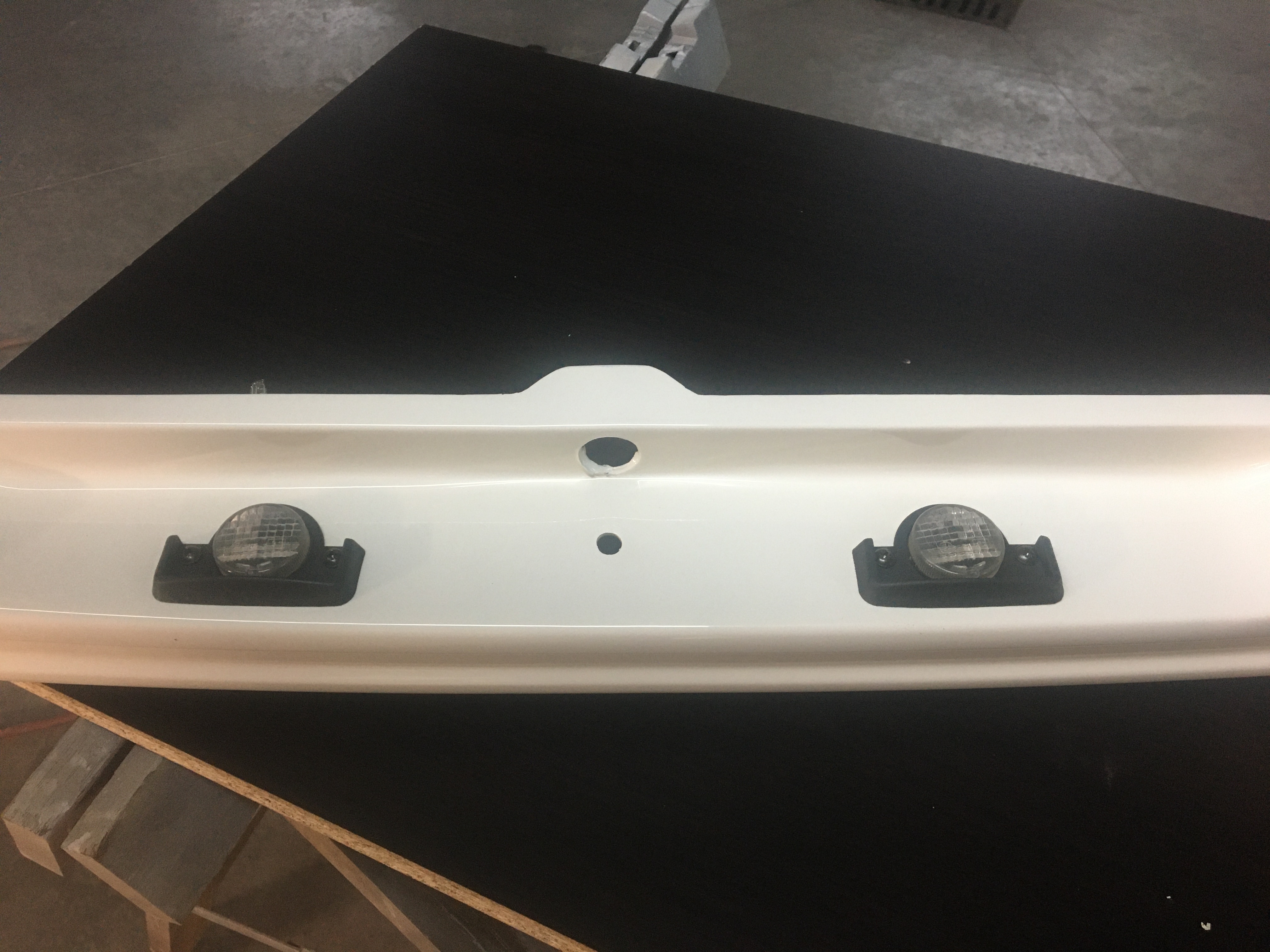

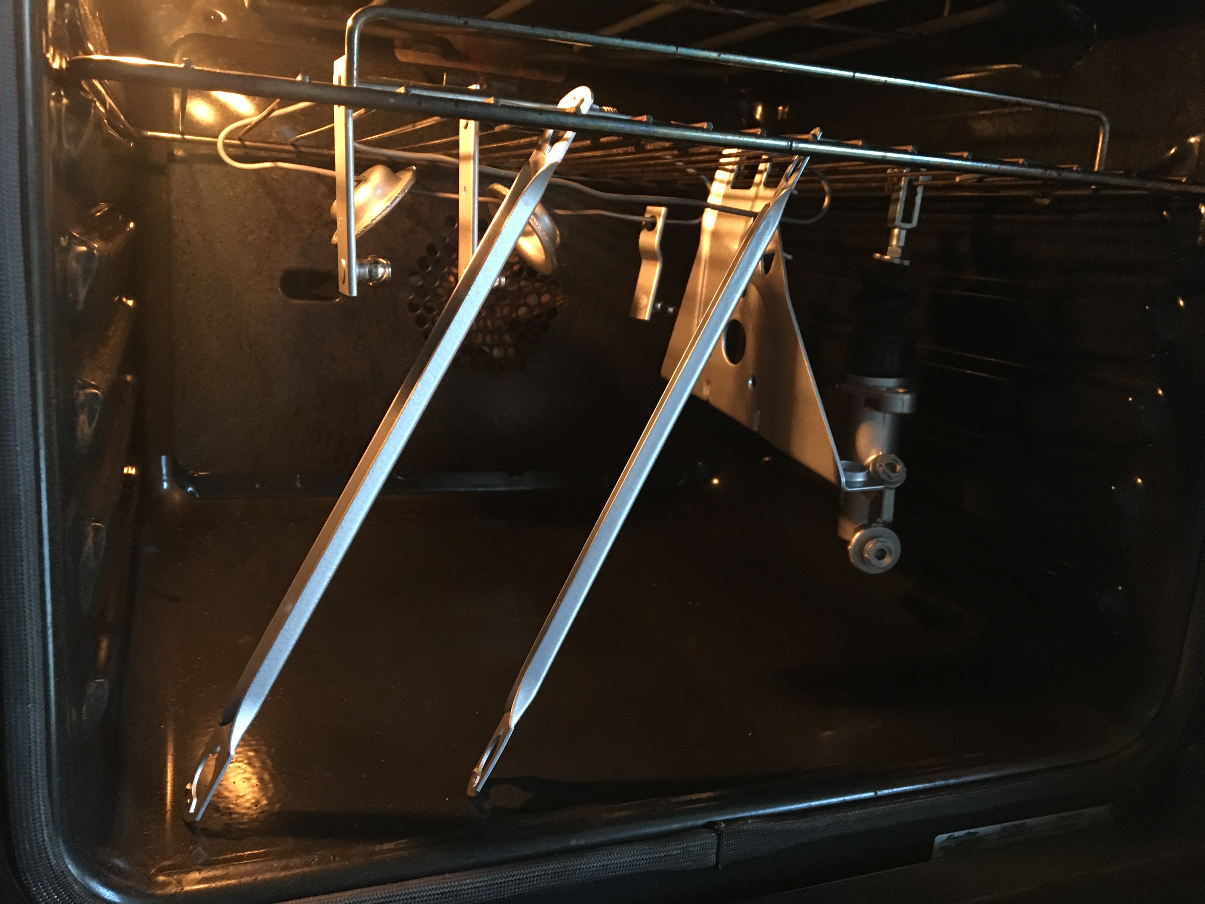

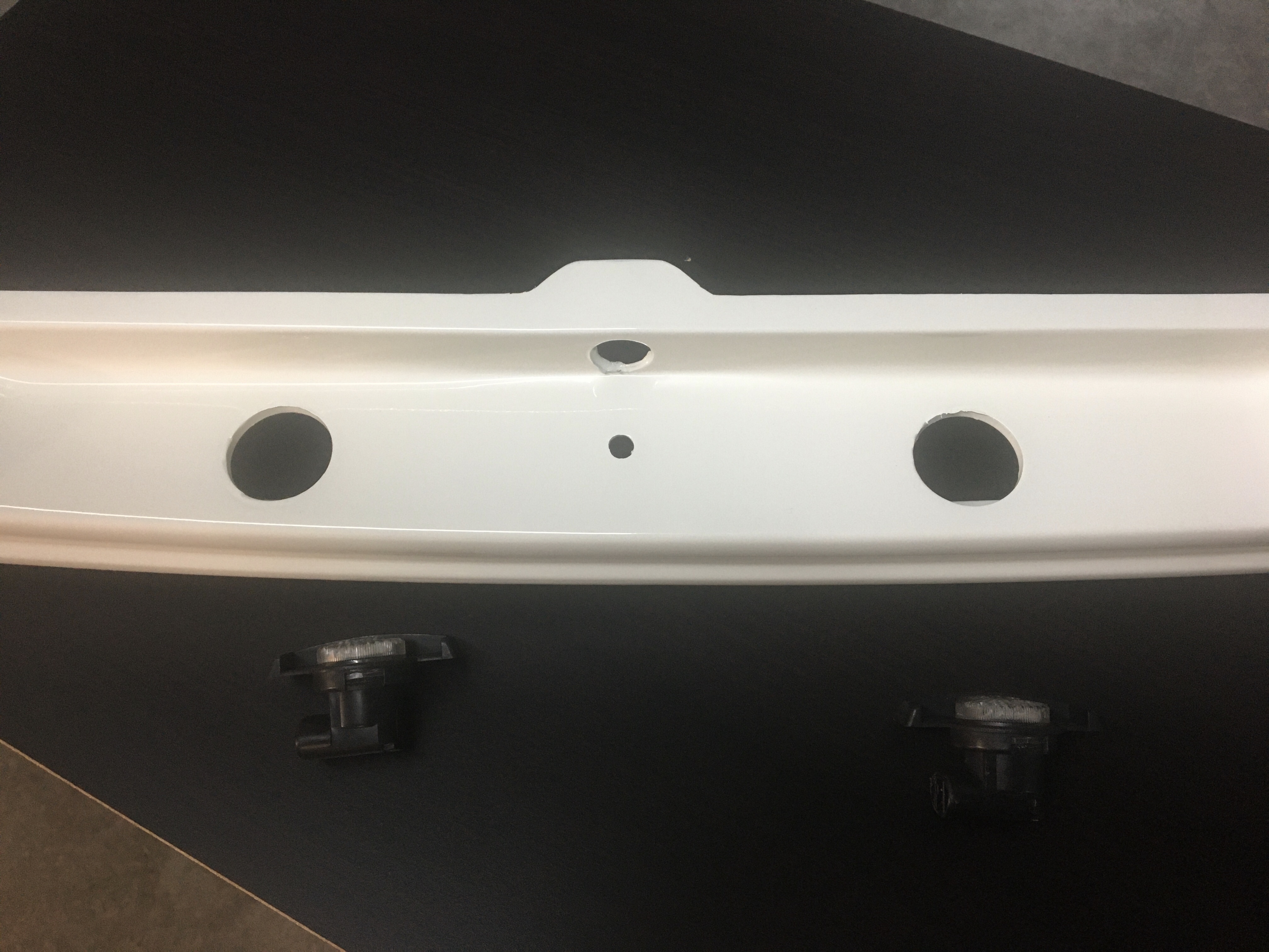

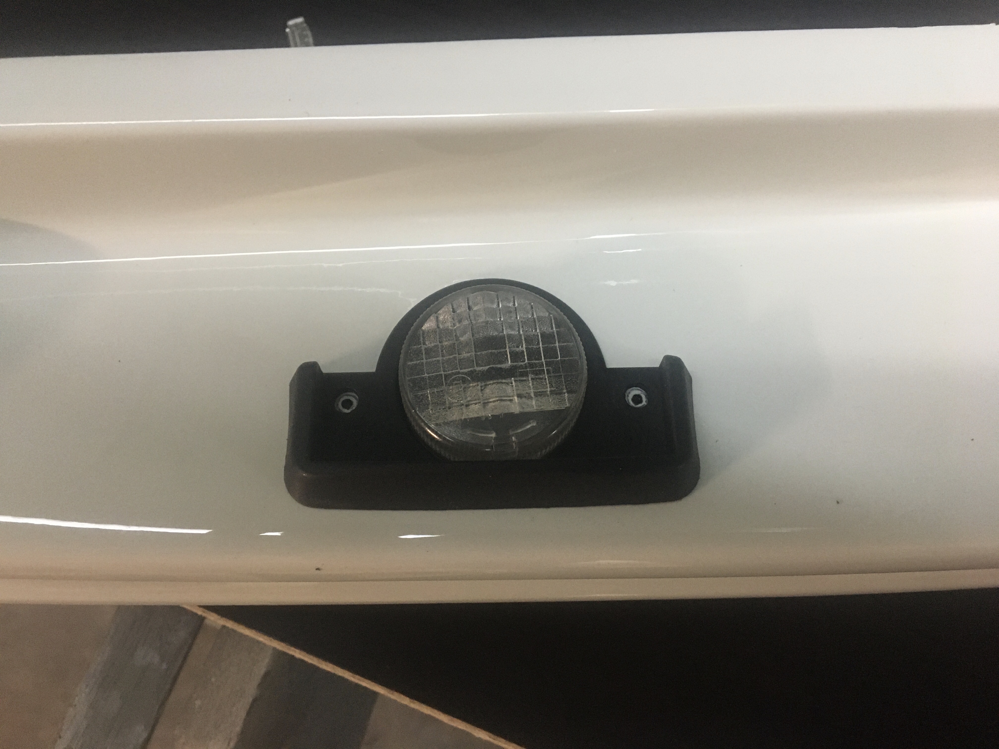

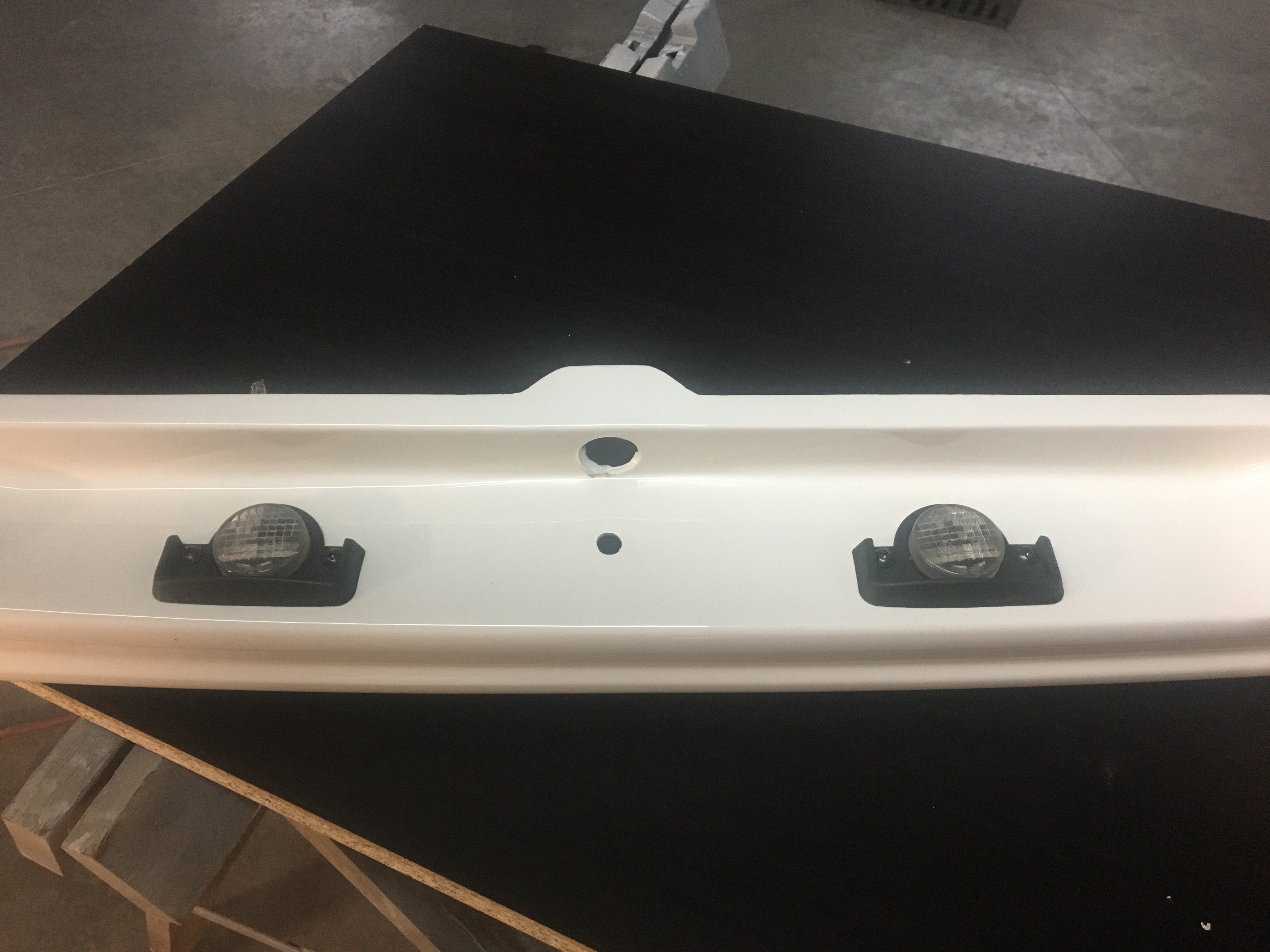

Cet aprèm je me suis donné un gros chalenge. :mrgreen:
Remontage des éclairages de plaque ar.

C’est cuit !!! :mrgreen:

Excellent. J'ai fait pareil avec ma boîte de filtre à air 😁

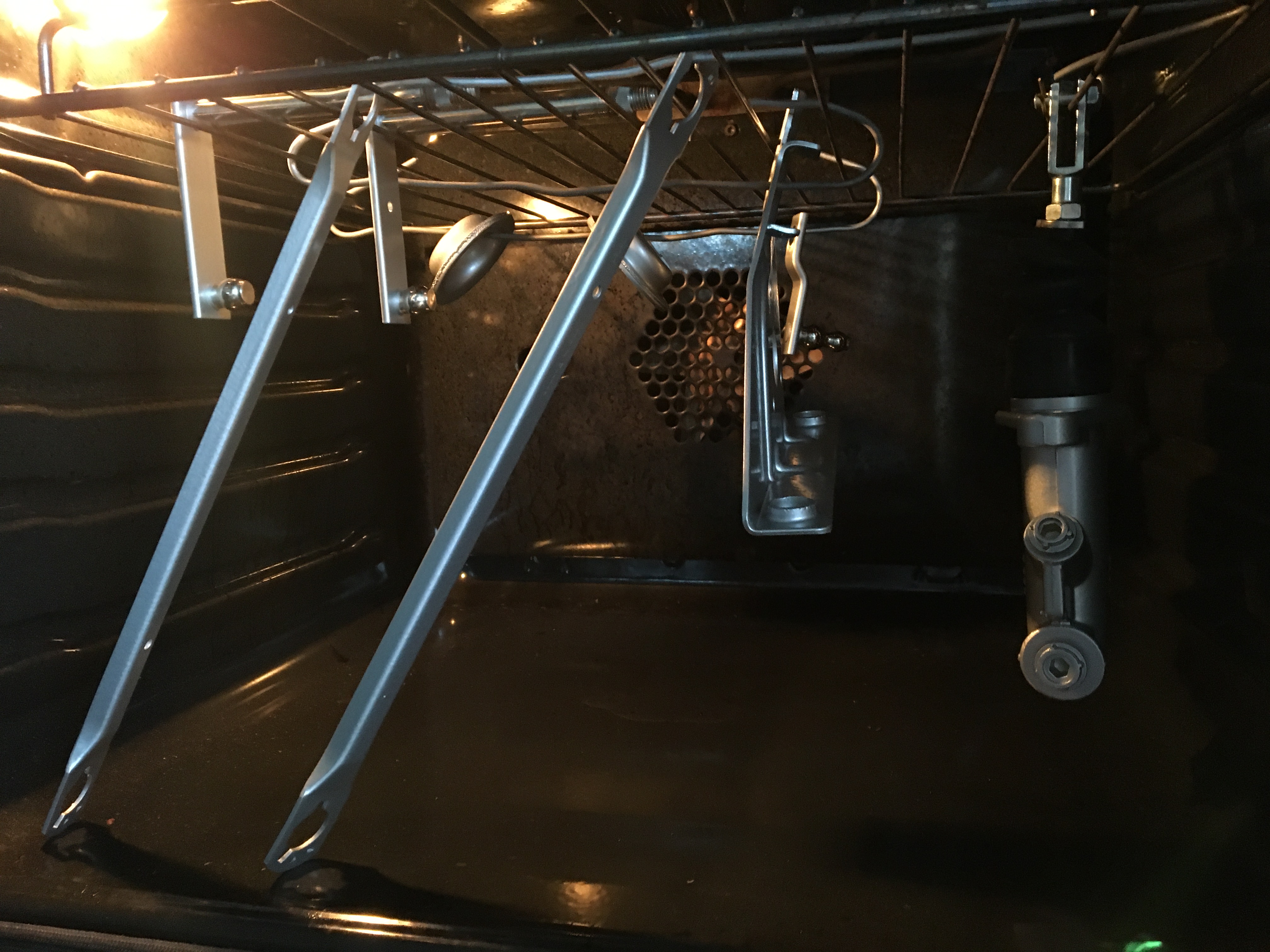

:lol: je suis en train de chercher un four pour faire la même...peinture époxy poudre ?
205 Rallye 1989 - 161 000 km
Messages : 5918
Has thanked : 736 times
Been thanked : 1041 times

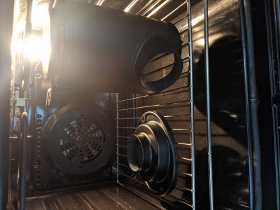

Sylvain60 a écrit : 11 mai 2021, 10:28 :lol: je suis en train de chercher un four pour faire la même...peinture époxy poudre ?
Non pas pour moi.
Peinture pour bloc fonte qui durcis et prend un peu plus de résistance après que le moteur soit monté en température.
Mais la c’est pas des pièces moteur. Donc passage au four. 80/90 degrés. :ok:

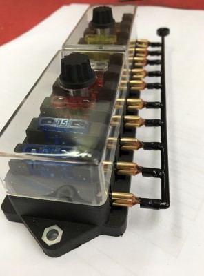

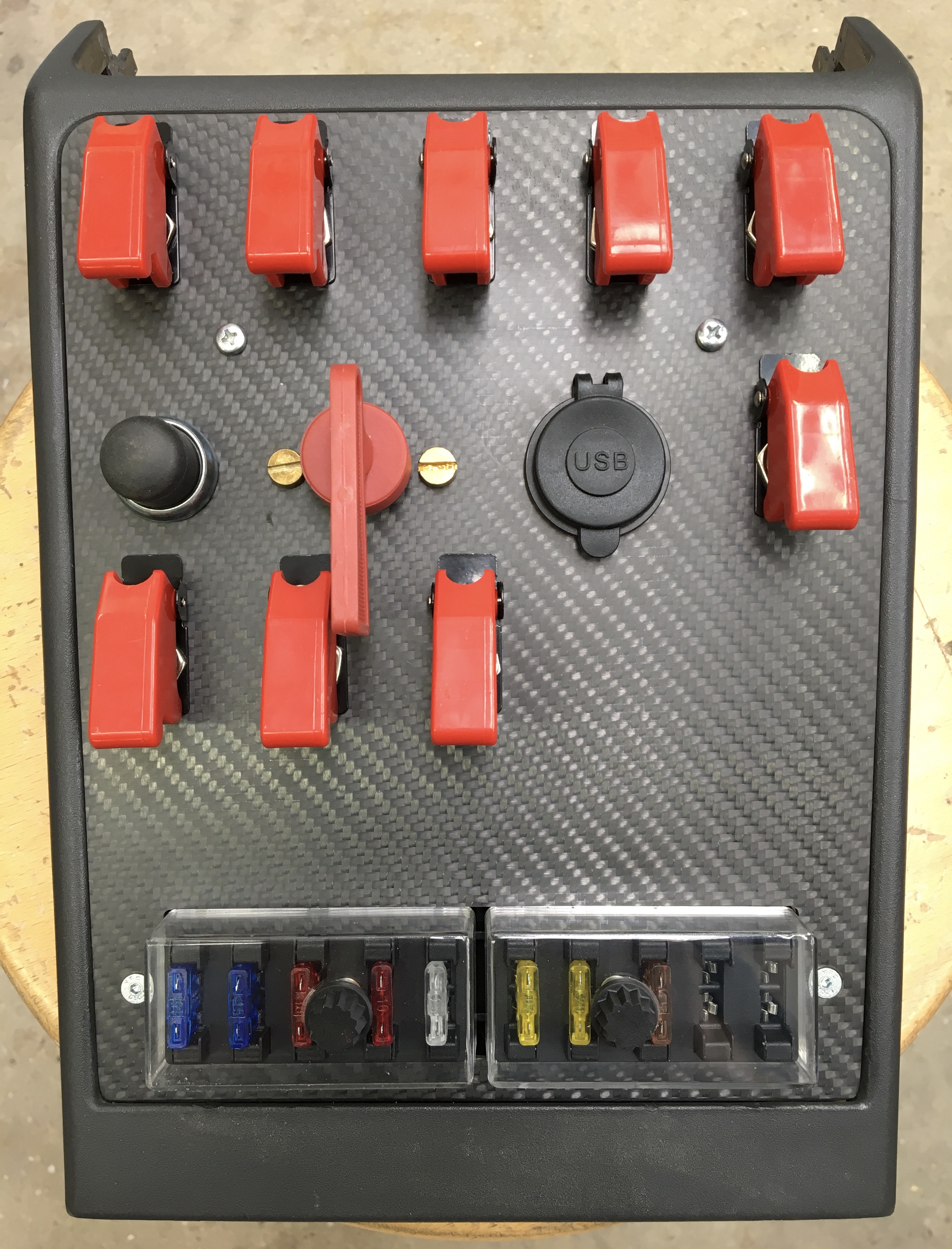

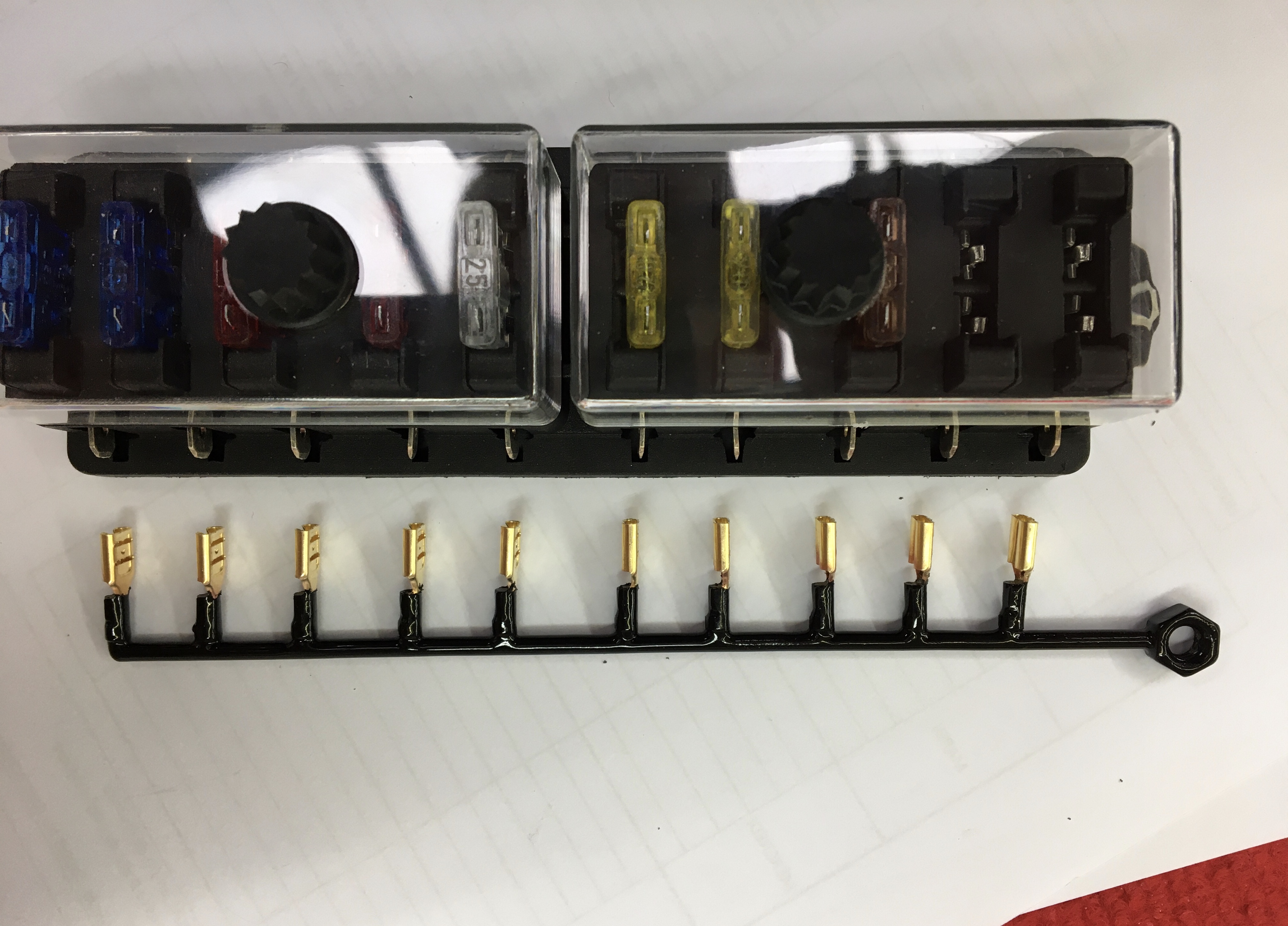

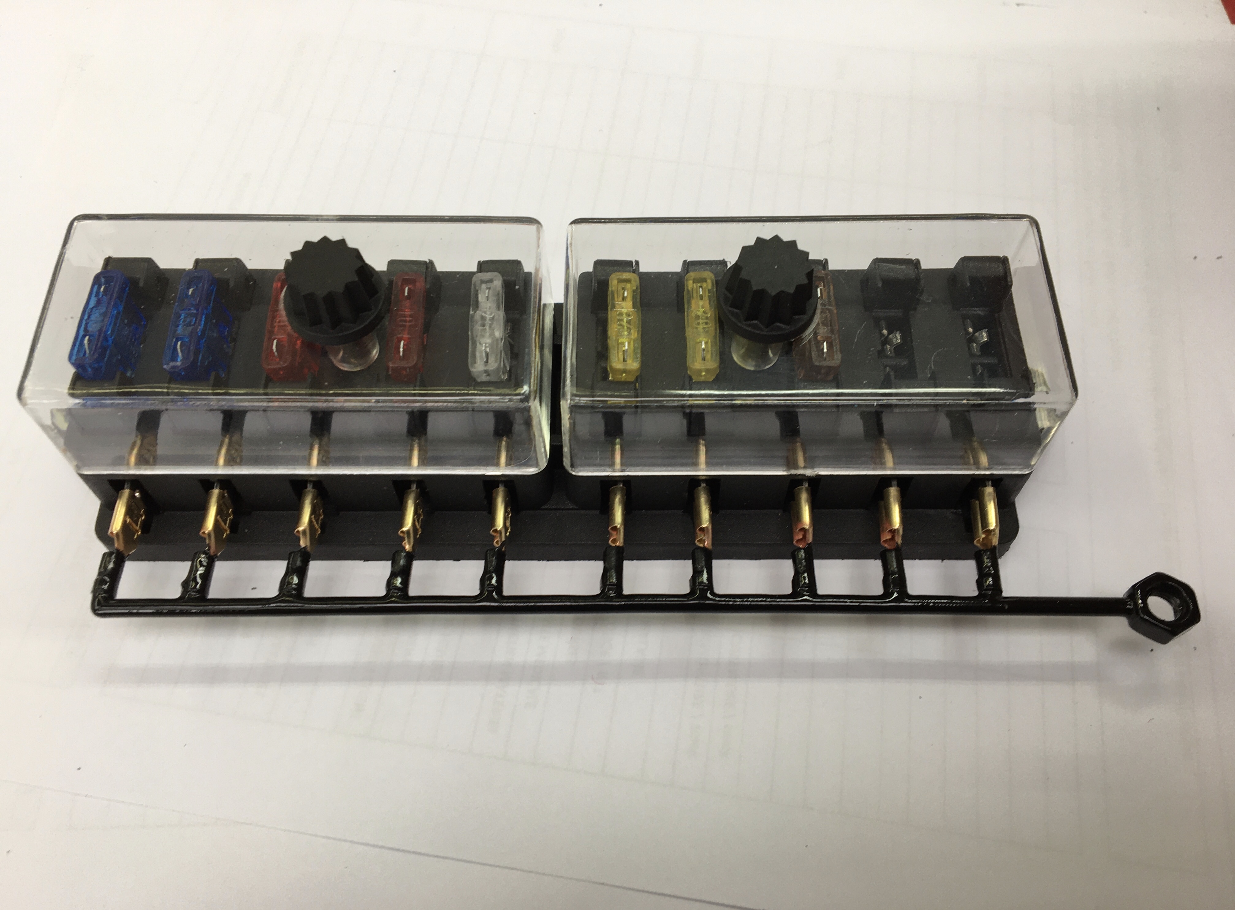

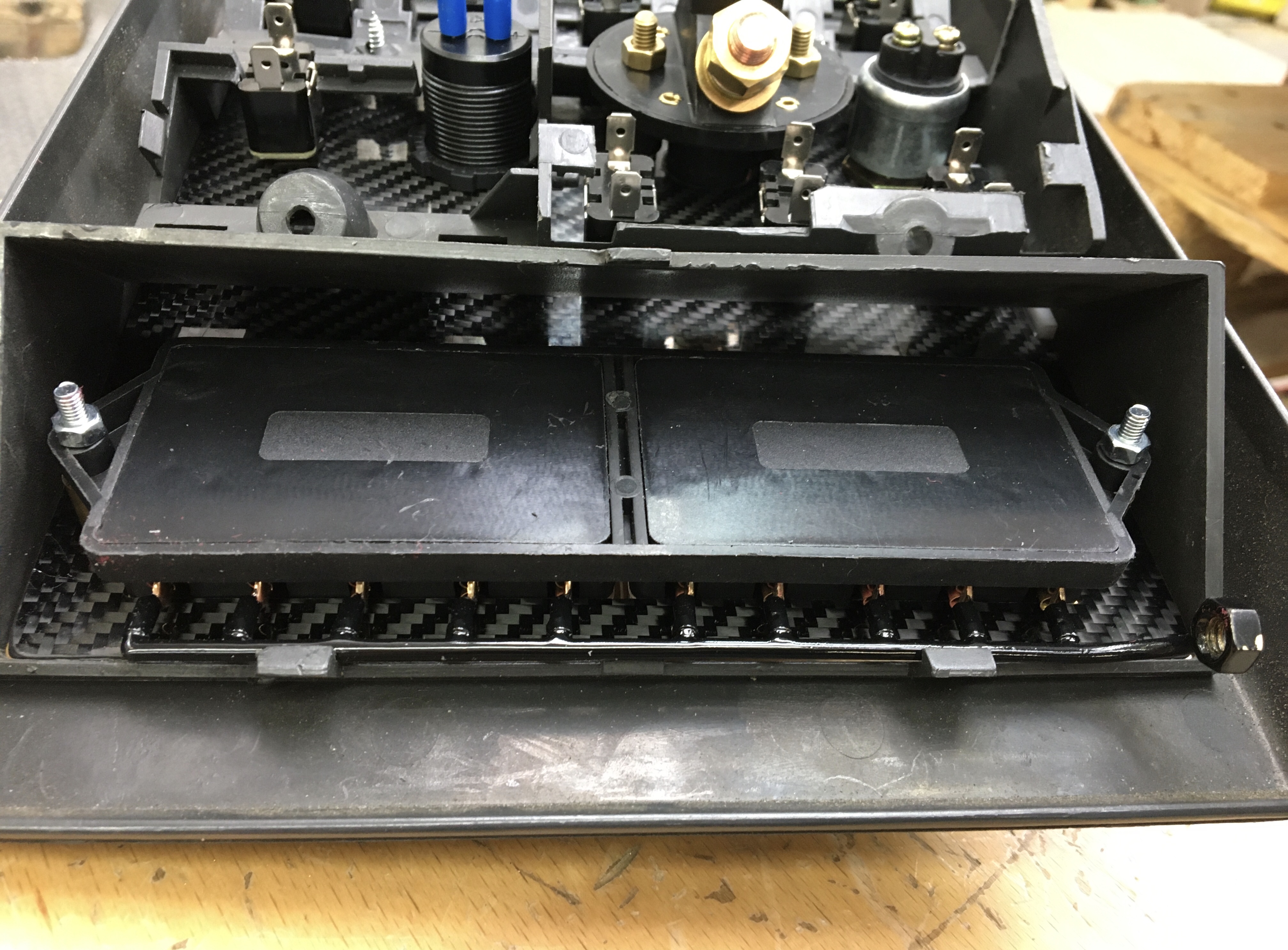

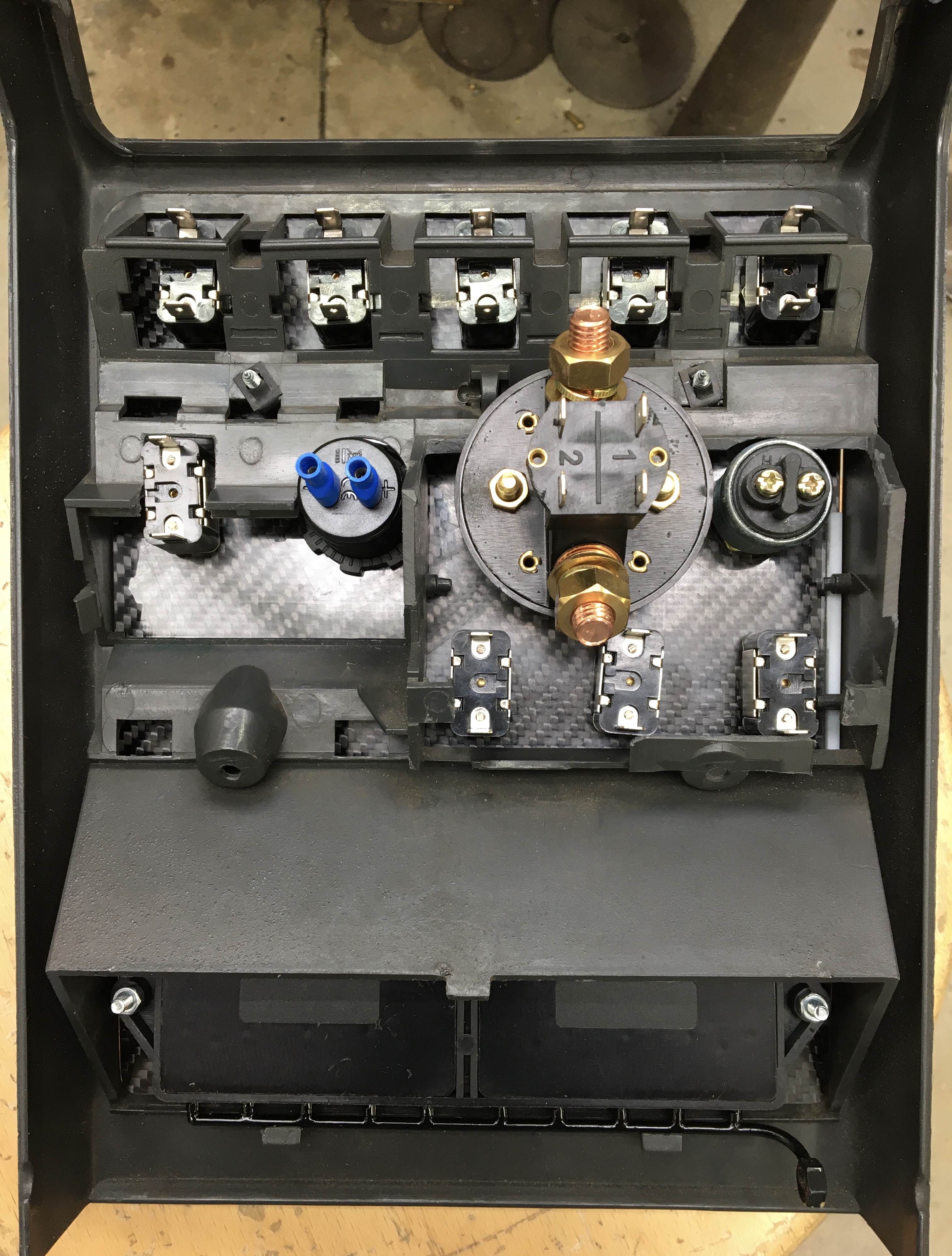

La conception de ma console de démarrage touche à sa fin.

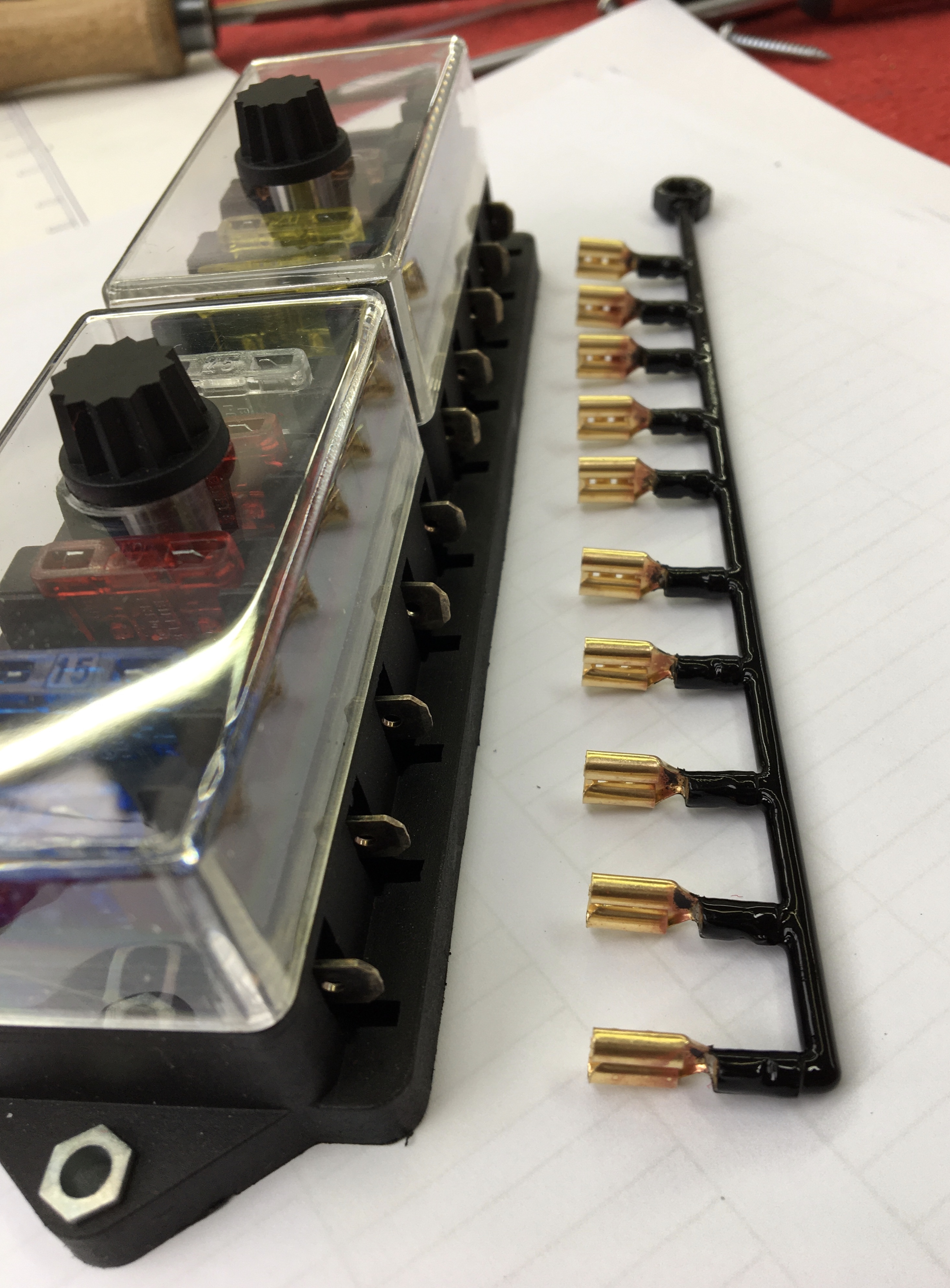

J’ai fabriqué une barrette comme pour les tableaux électriques pour amener le + à tous les fusibles.
La platine est quasi finie. Restera à intégrer par derrière le porte relais.
Il me restera à trouver de belles vis pour la façade.
J’ai volontairement conservé tout ce qui pouvait laisser le plastique de la planche de bord le plus rigide possible. Ça finit par être lourd et il n’y a pas encore les fils élec !!
La barrette tient très bien mais elle sera en plus retenue par les crochets origines qui maintiennent la boîte vide poche en lieu et place de l’autoradio.
Ça passe pile poil. Ajusté tout bien comme il faut. :mrgreen:

Super propre :ok: :ok: :ok: comme d'hab B)
Messages : 1891
Has thanked : 18 times
Been thanked : 235 times

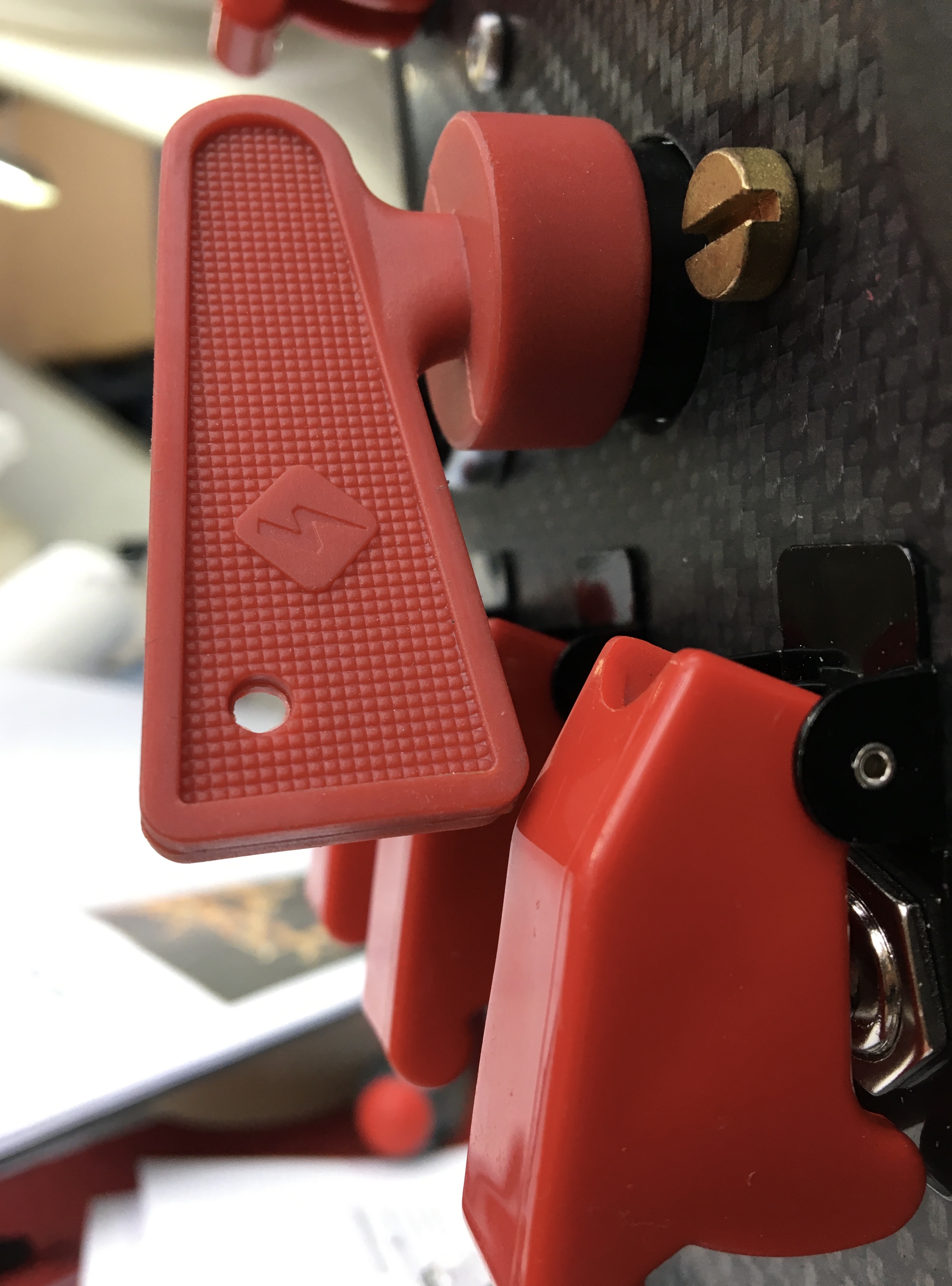

Ça fait beaucoup de rouge tout ça...
Et il y aura quoi sur le dernier inter ?
Parce que ça va gêner si il est levé et que tu veux couper le général en urgence.
Tu vas mettre la tirette extérieure ?
Et c'est toujours aussi propre et beau :wub:

J'aime bien ton tableau électrique <oo>,manque plus que le Linky :mrgreen:

olivF2000 a écrit : 19 mai 2021, 18:53 J'aime bien ton tableau électrique <oo>,manque plus que le Linky :mrgreen:
Voilà, une petite touche de vert lui fera du bien

Tu t'es bien appliqué là, comme dans tout ce que tu fais.
Bravo, c'est propre et sans bavures.
Has thanked : 807 times
magnifique, j'adore la barrette :ok:

Pour le coupe circuit, tu peux le tourner d'1/2 tour ou pas ?
Alors je peux l'inverser et lui mettre la tête en l'air oui. Pourquoi ?
Sinon le zinzin rouge ne fait qu'un quart de tour lui. ;)

balouba a écrit : 19 mai 2021, 19:04 magnifique, j'adore la barrette :ok:
Je me suis dit que ce serait plus pratique que d'apporter 8 ou 10 fils du + :wacko:
