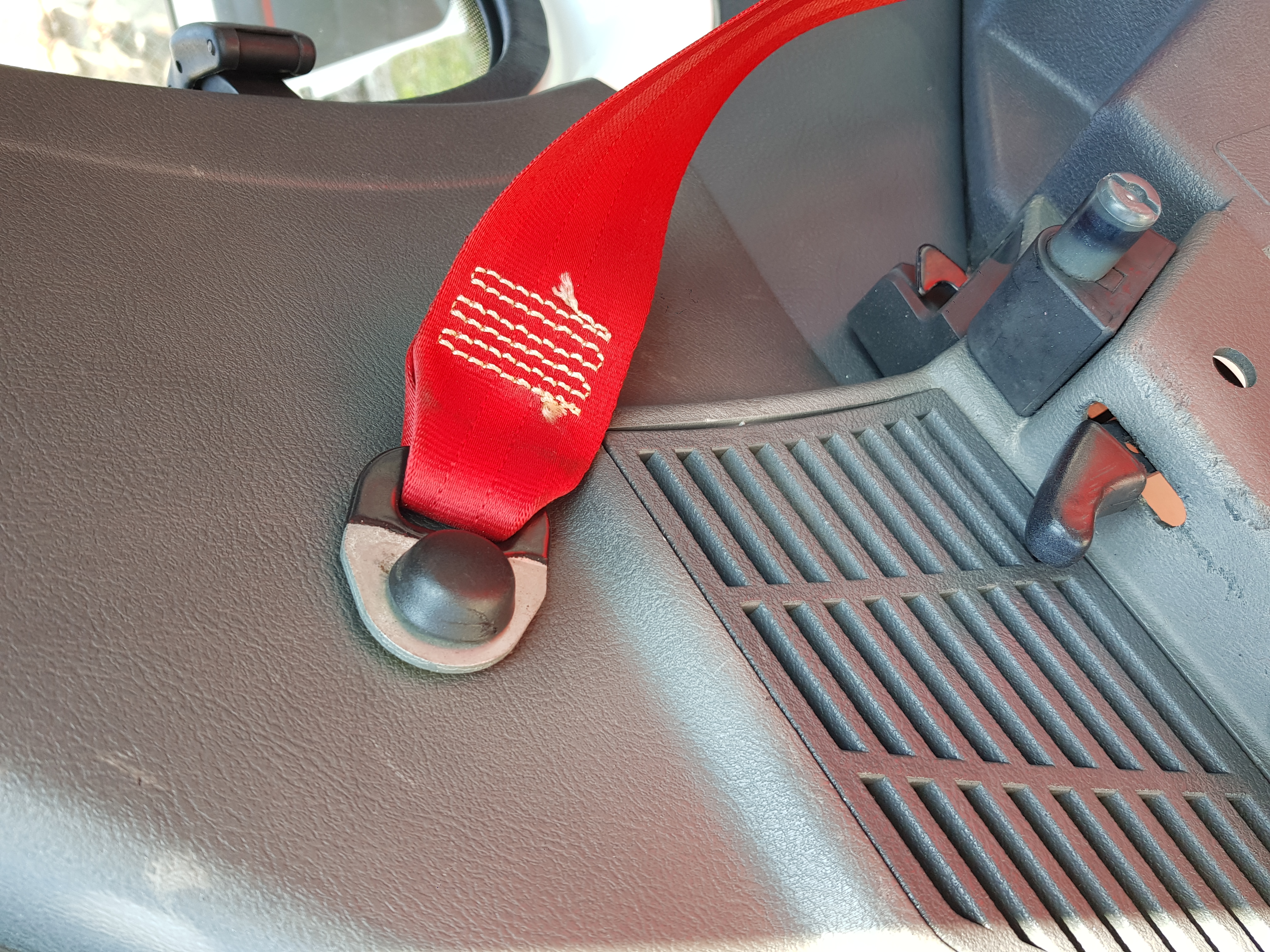

Donc ma fixation que je vous ai envoyé en photo n'est pas la bonne?

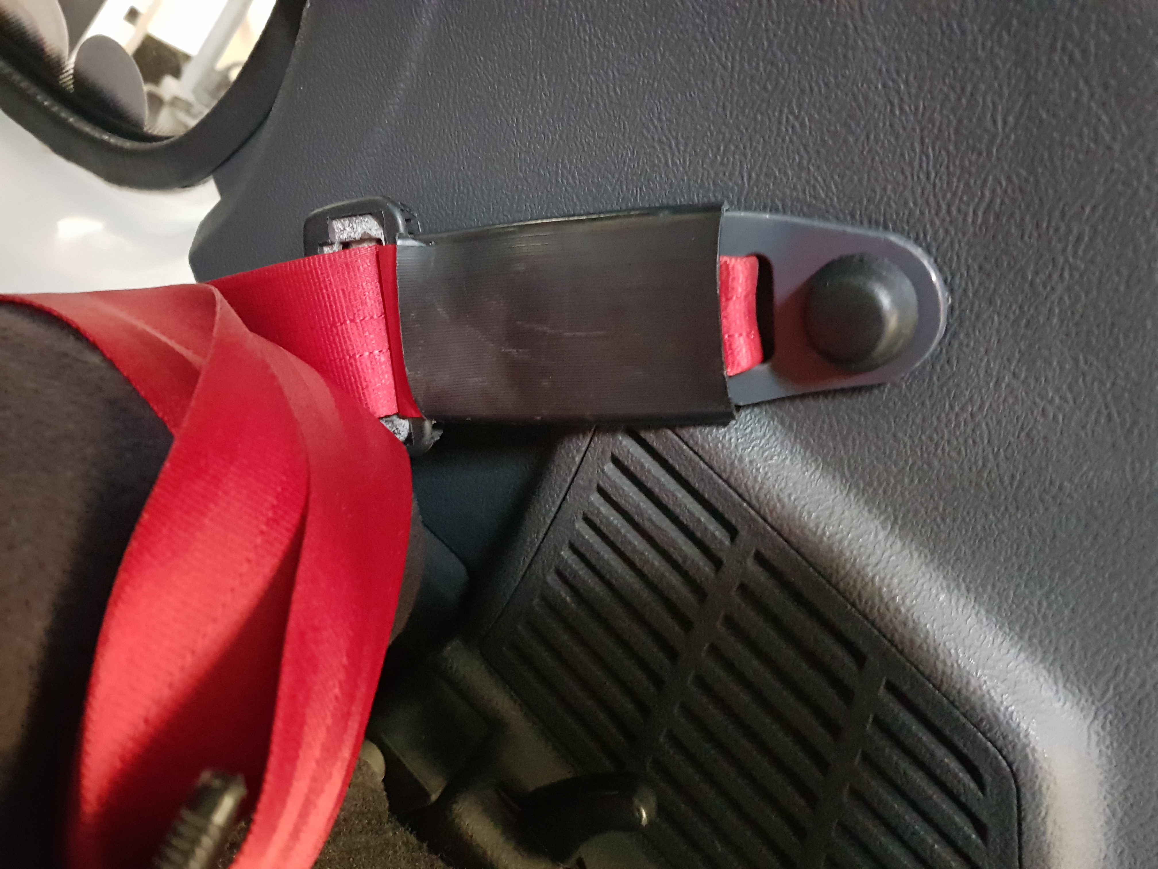

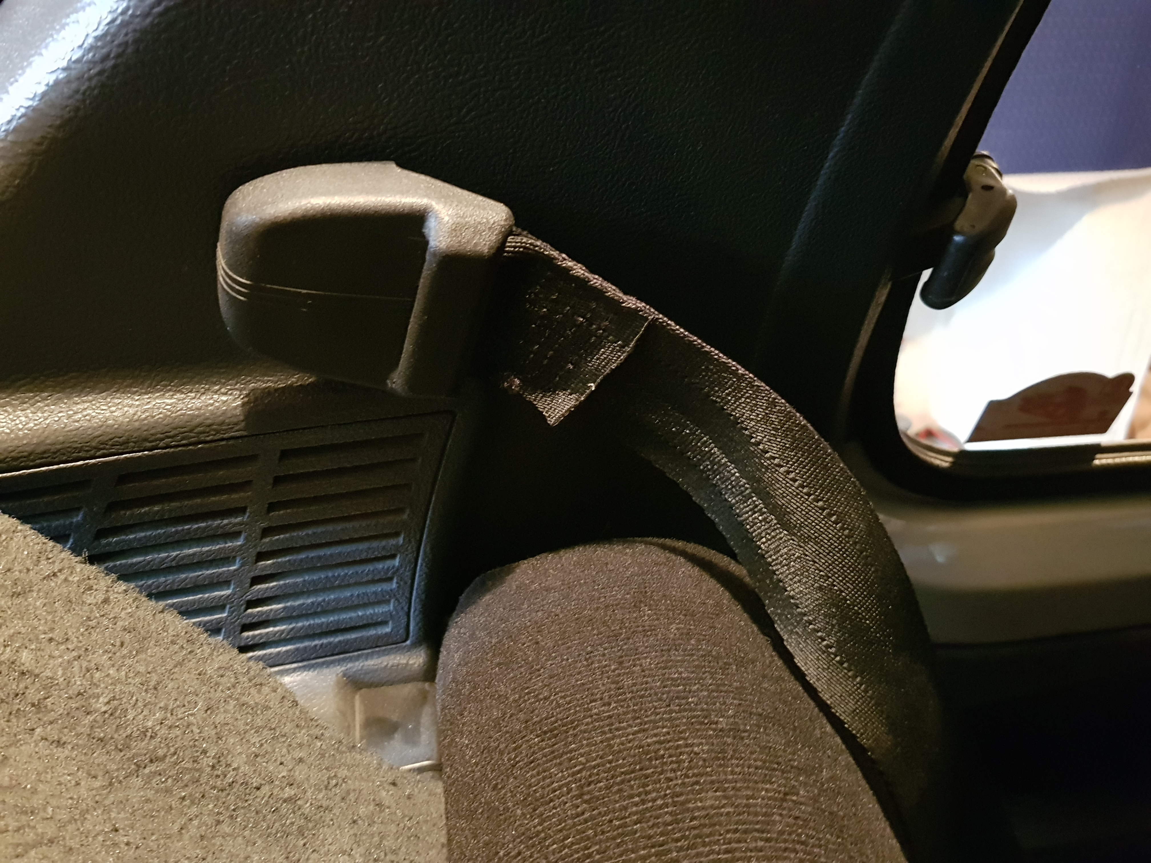

Hello sur ma photo du bas c'est sur ma GTI....

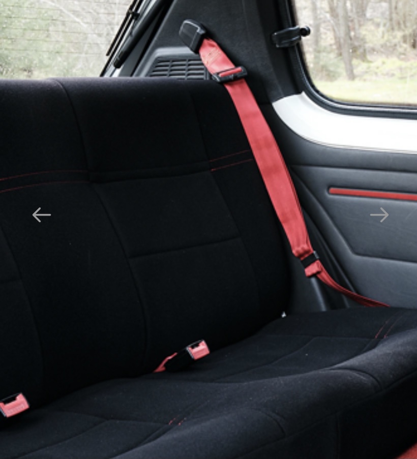

Si vous avez des photos comment c'est sur vos Rallyes....
Merci.

Sur la boucle de là rallye. Celle qui est fixée au panneau de HP, il y a un petit crochet qui est là pour recevoir la boucle de ceinture.
Alors pas du tout celle de la première photo et rien à voir avec celle de gti !!

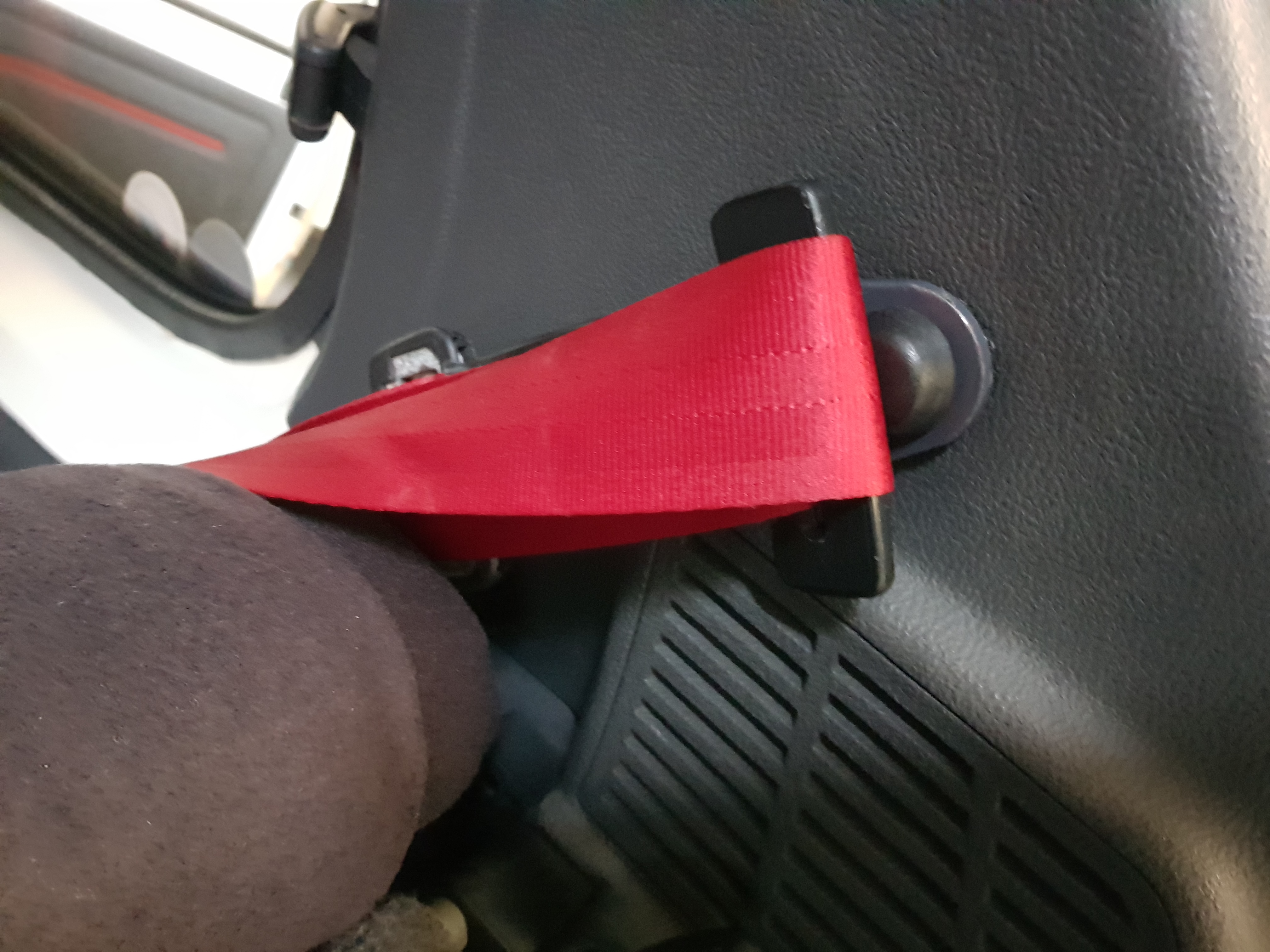

Hello. Je viens d'apprendre que mes ceintures arrières sont montées à l'envers.........la boucle sur ma photos doit aller en bas sur la caisse.......

Hello. Je crois que c'est mieux comme çà.........

c’est cette fixation d’origine sur une rallye sans enrouleur arrière ....
sur les dernières photos c’est à l’envers !

Oui je sais que la boucle est à l'envers mais je n'arrive pas à retourner le crochet de fixation en haut pour avoir la boucle dans l'autre sens...
Donc sur ta photo c'est comme une 205 GTI.....regardes mes photos du début.

Bah dans tout les cas elle est a l'envers, car elle se fixe au niveau inferieur assise , et oui la fixation c'est comme sur les GTI :blush: avec le cache boucle/crochet. Apres je suppose qu'il y a plusieurs montages .... ça reste français !

Montage sur une rallye de 89 .... qui dort depuis 15ans ! et même proprio depuis 89 ...( un pote )
