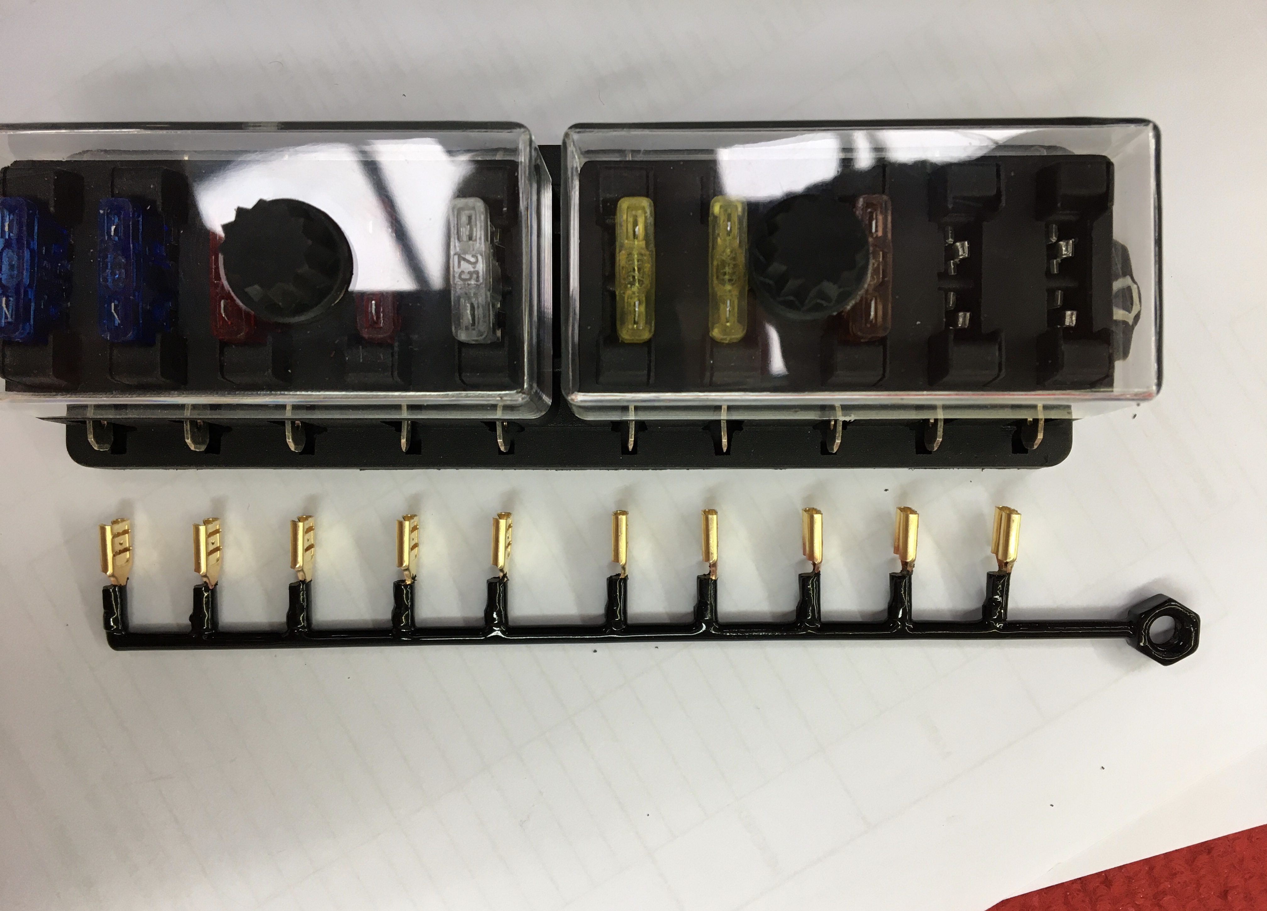

Bah en fait le schéma dont j’ai besoin est surtout pour monter deux pompes élec !!!
Mais pourquoi penser déjà à une future rampe de phares...
Cela dit le schème de Yannou va bien me servir pour mes pompes.
Est ce que vous branchez un relais 5 broches dont une relie à la bobine pour couper l’alim des pompes en cas d’arrêt moteur ?(contact en marche biensur)

Bah je sais pas !!
J’ai vu plusieurs schéma avec une prise sur la bobine.
Ton schéma est avec un relais 4 broches.
Mes schémas vu son avec relais 5 broches.
Mais j’arrive pas à comprendre comment ça fonctionne !!

Je pense qu'il faut une sorte de relais qui reçoit en pilotage le signal de la pression d'huile positive au moment du démarrage

Les golf GTI sont montées comme ça : le signal de régime moteur est récupéré par le relais de pompe à carburant qui ne se ferme que sous la condition de recevoir ce signal, c'est un relais tachymétrique
Certains sont reliés au démarreur pour coller dès le démarrage d'autres sont temporisés après réception d'un +APC.
Une page qui en parle :
. https://www.flat4ever.com/le-relai ... metrique/
L'autre avantage c'est que le relais s'ouvre lorsque tu cales donc la pompe se coupe toute seule

Comme sur les 205 gti.
Un relais a 5 broches possède juste un contact fermé au repos, ce n’est pas ça dont tu as besoin.
Le mieux serait de monter un relais tachy métrique de gti

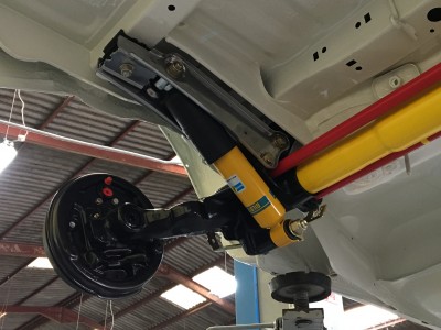

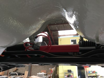

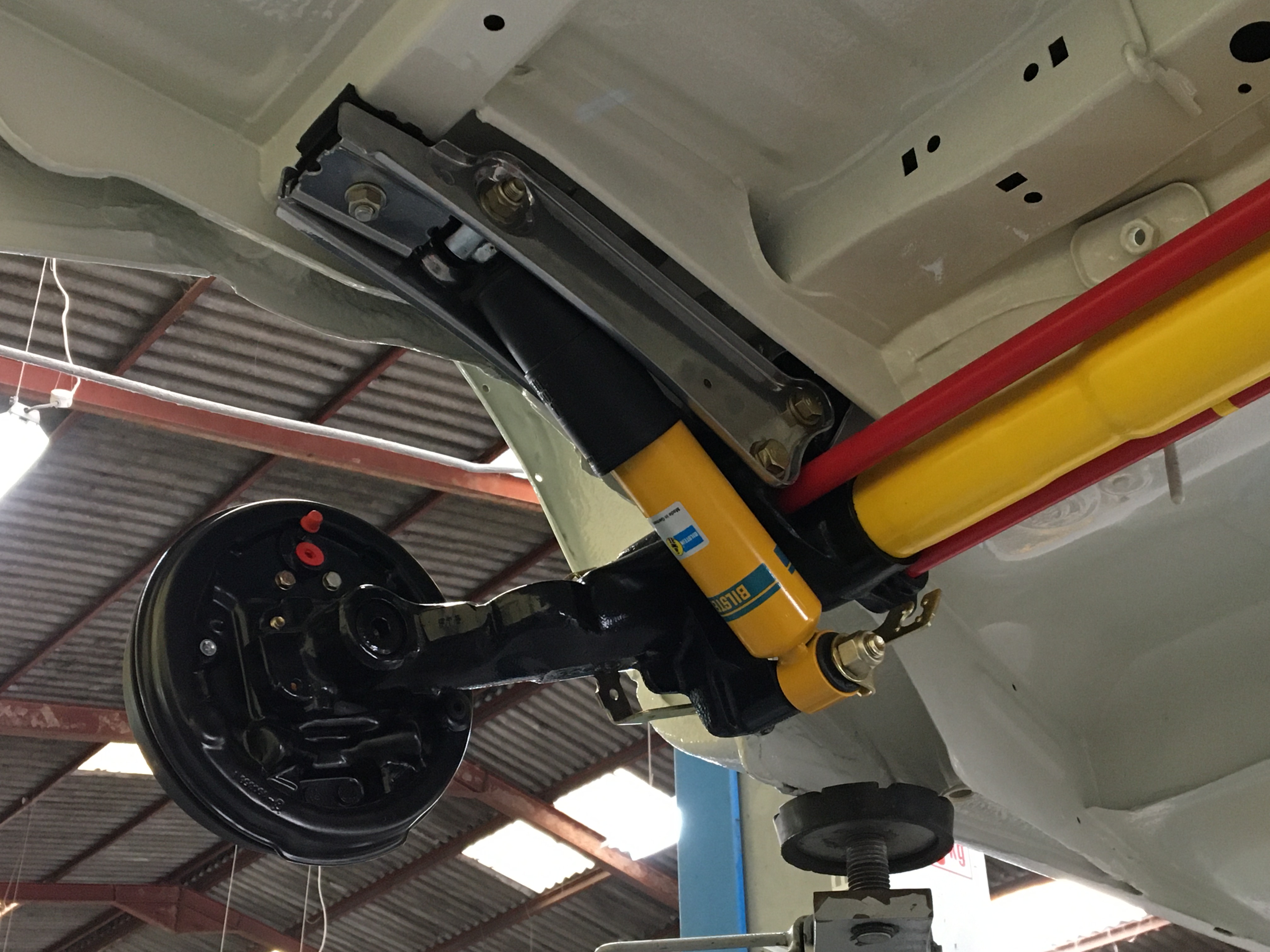

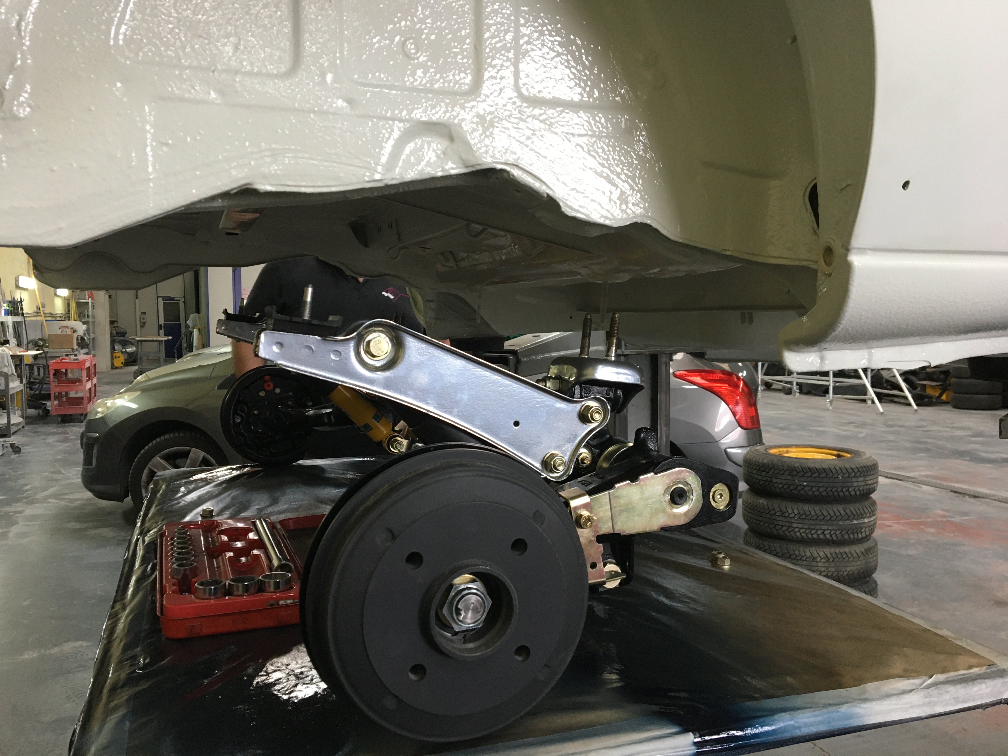

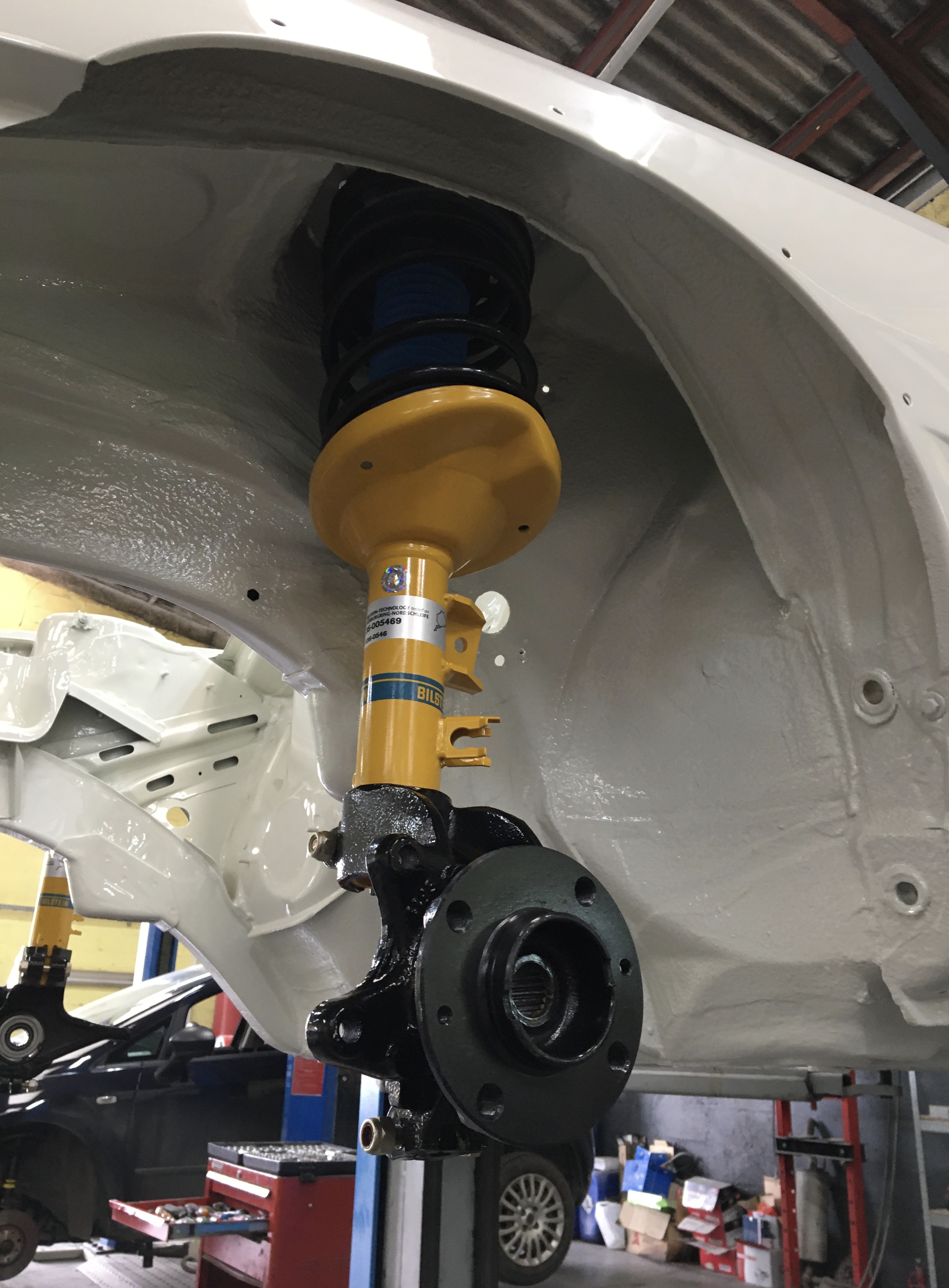

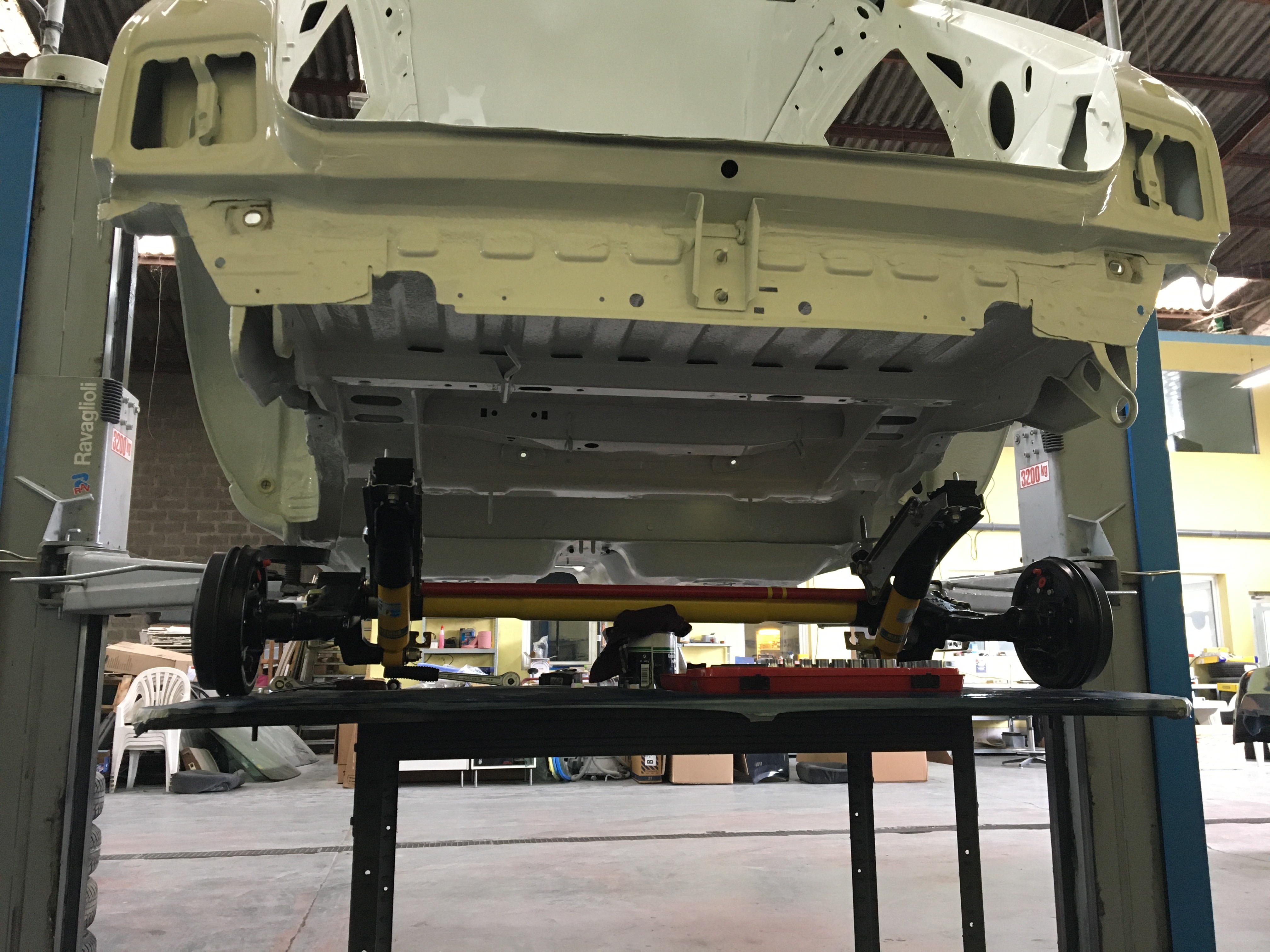

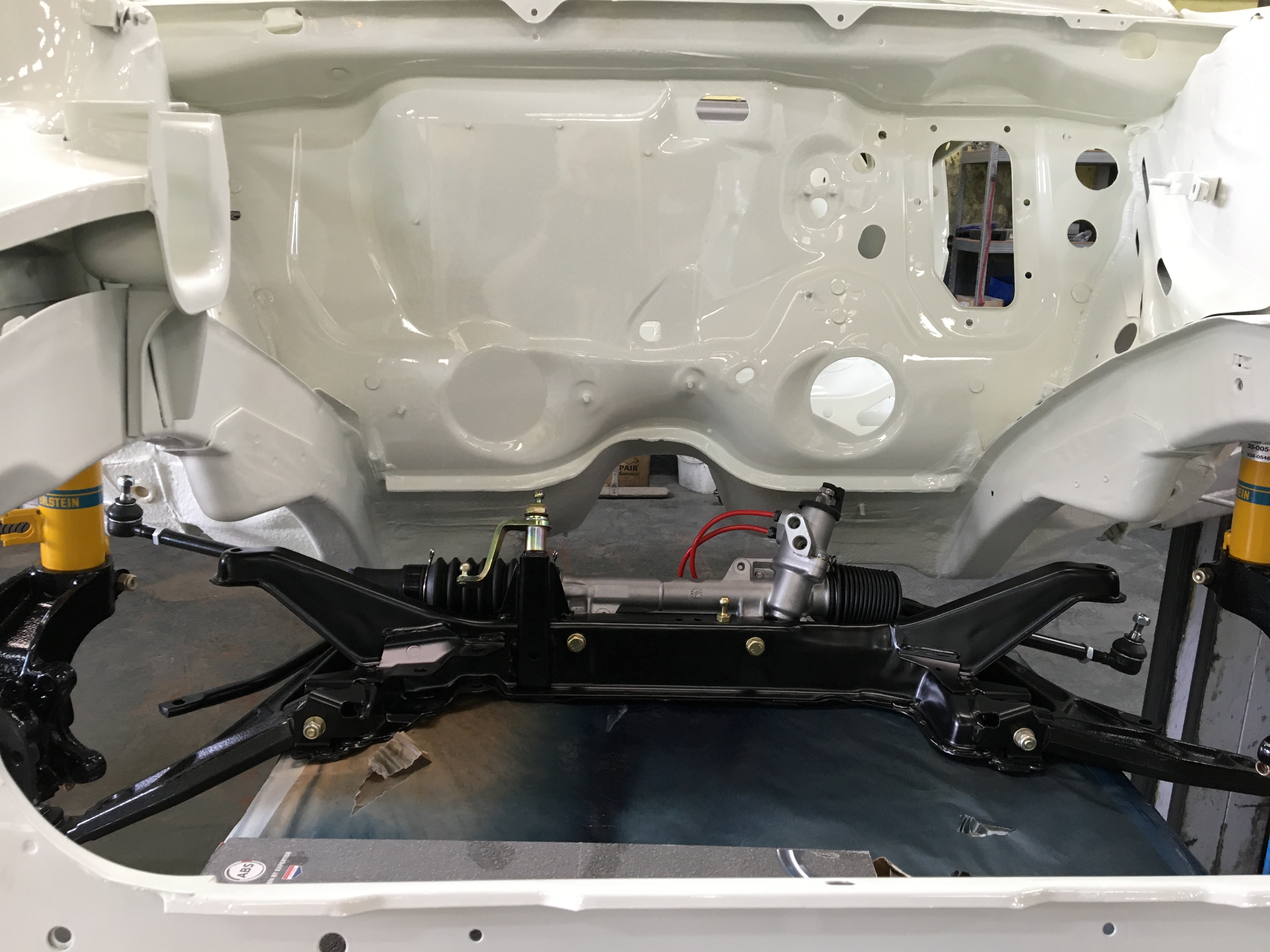

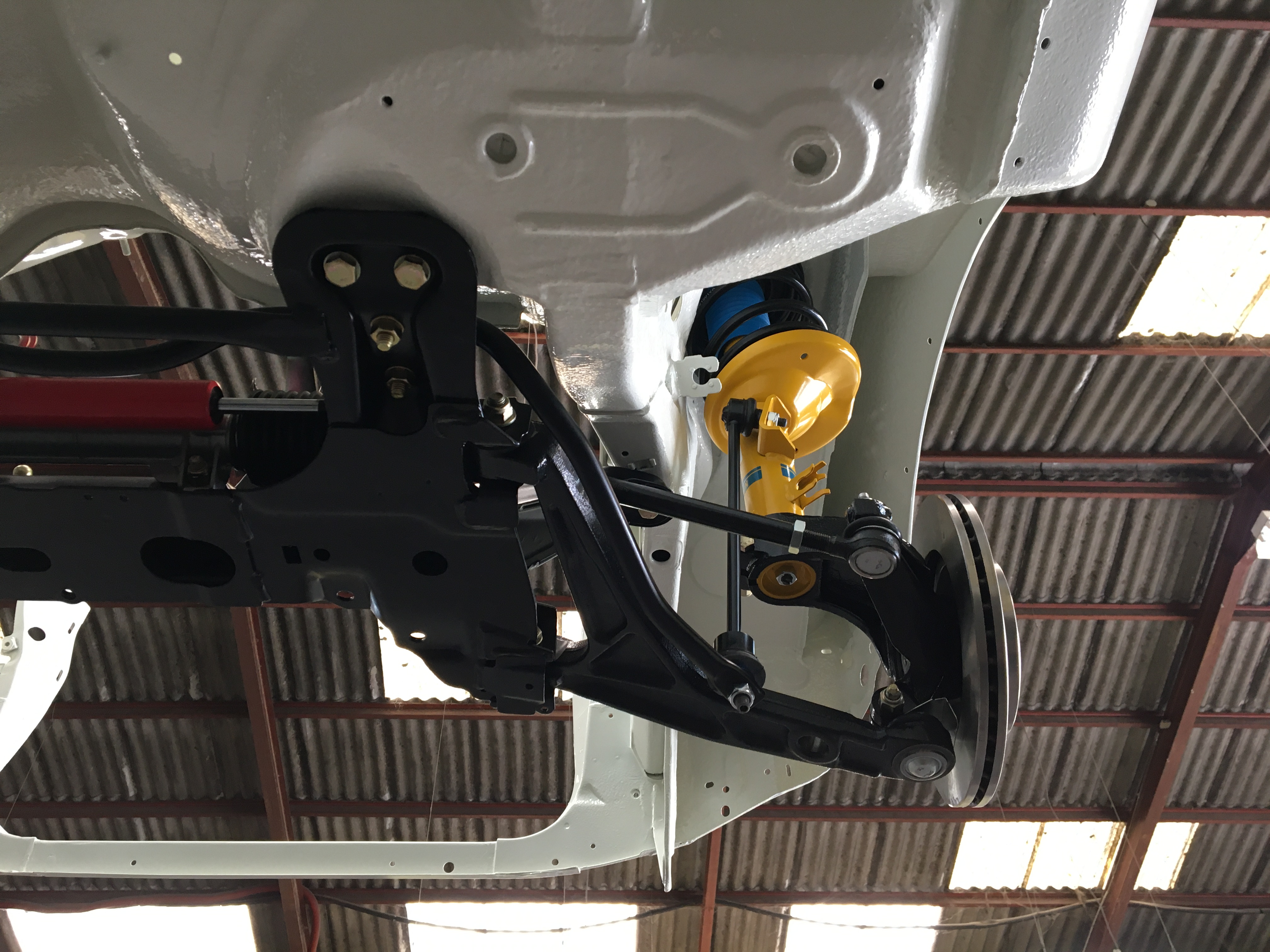

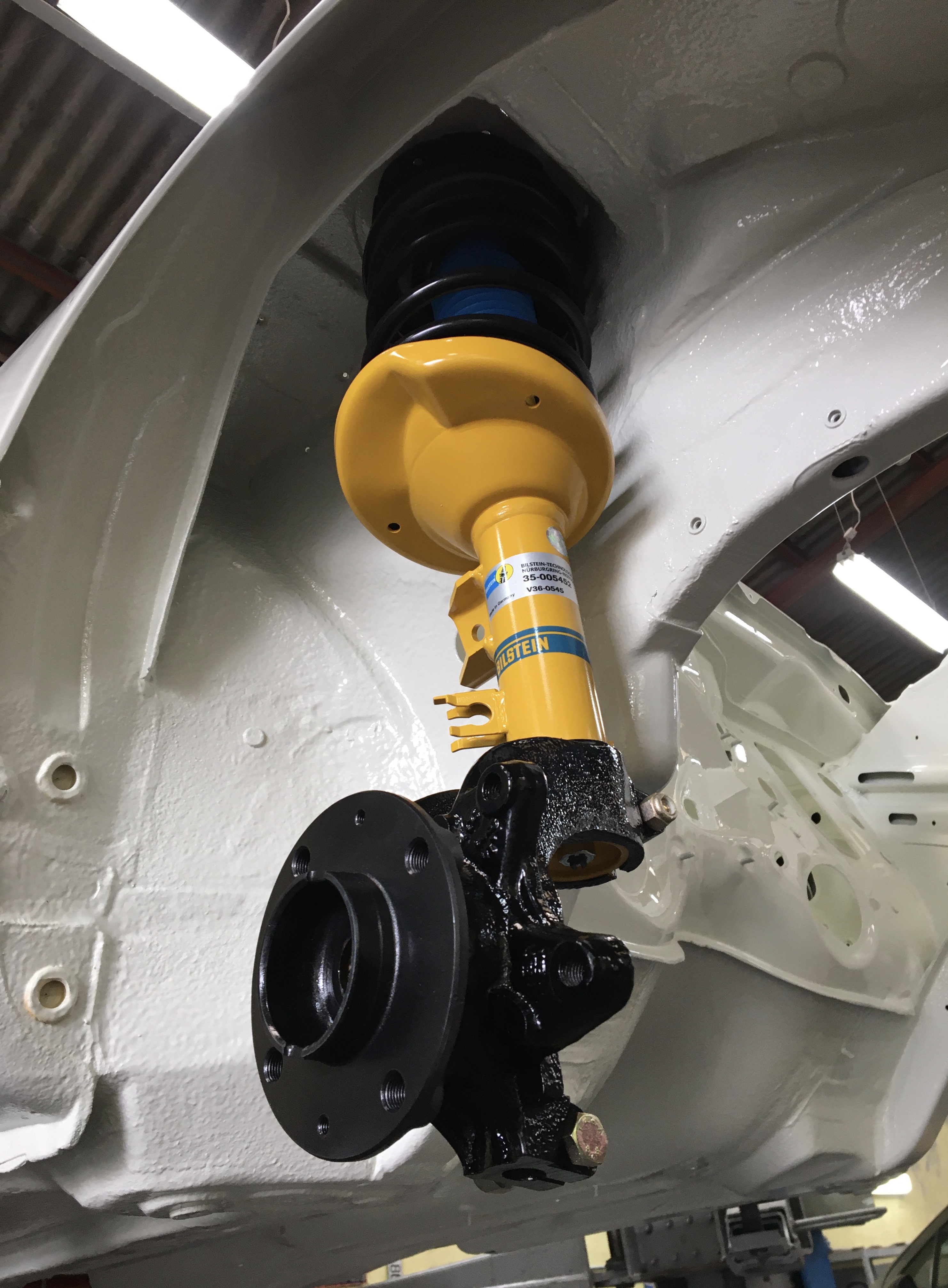

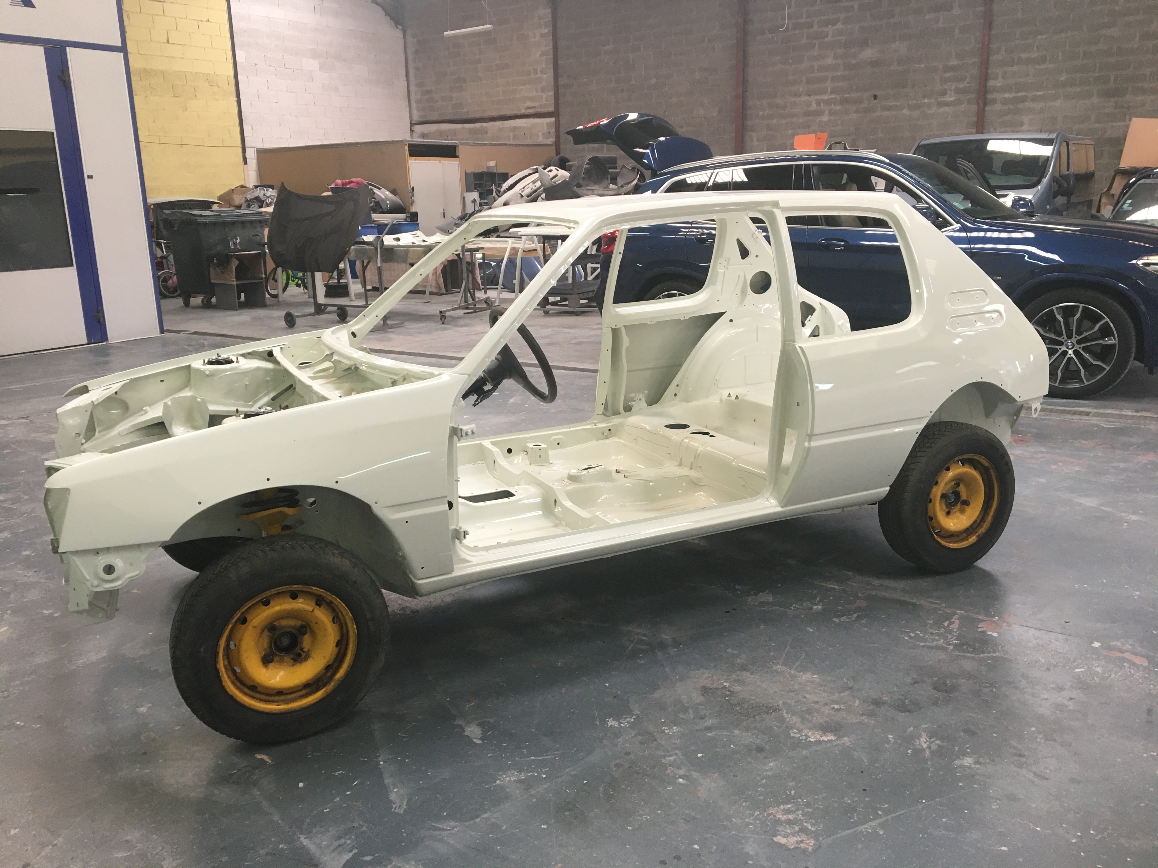

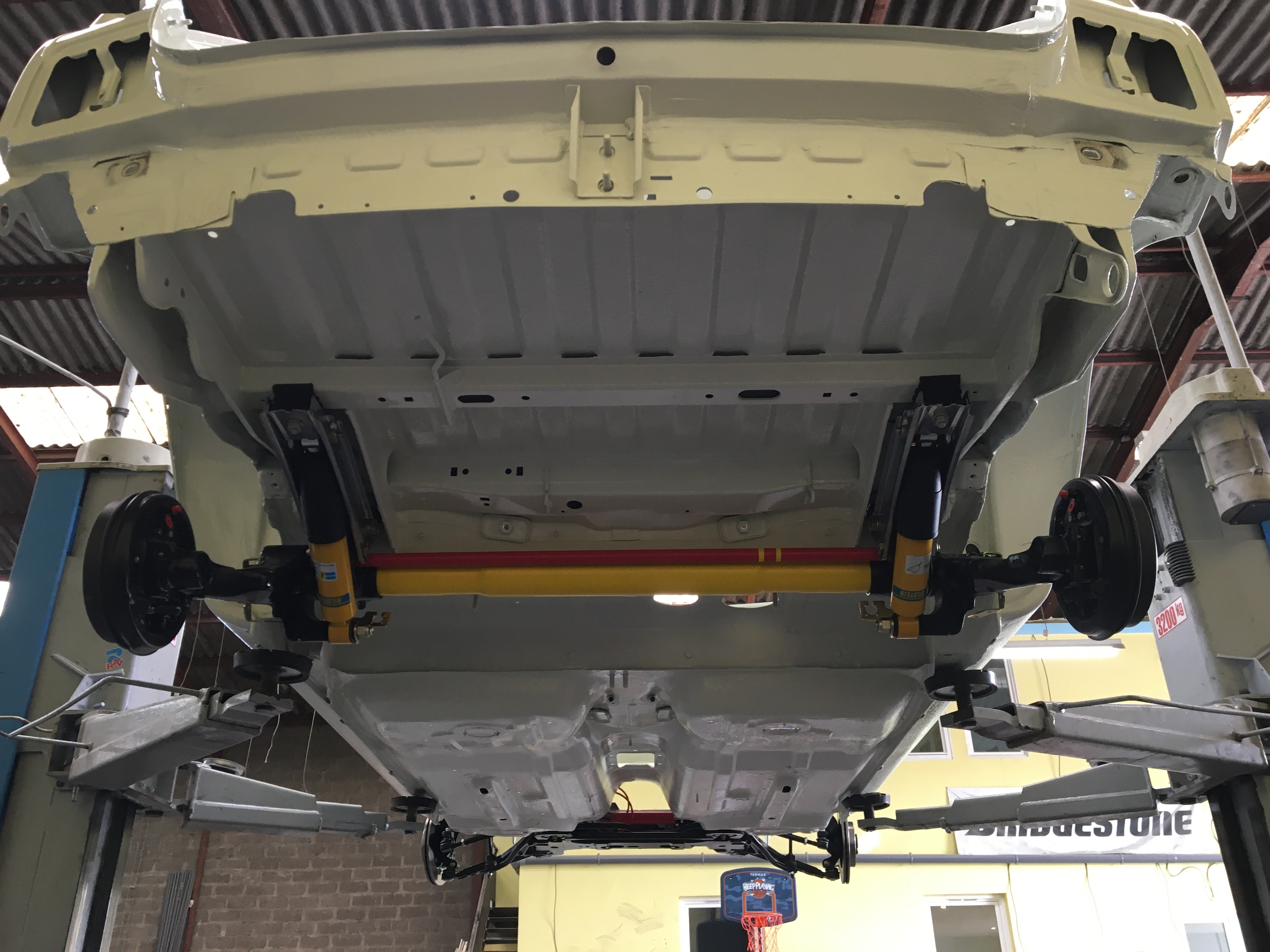

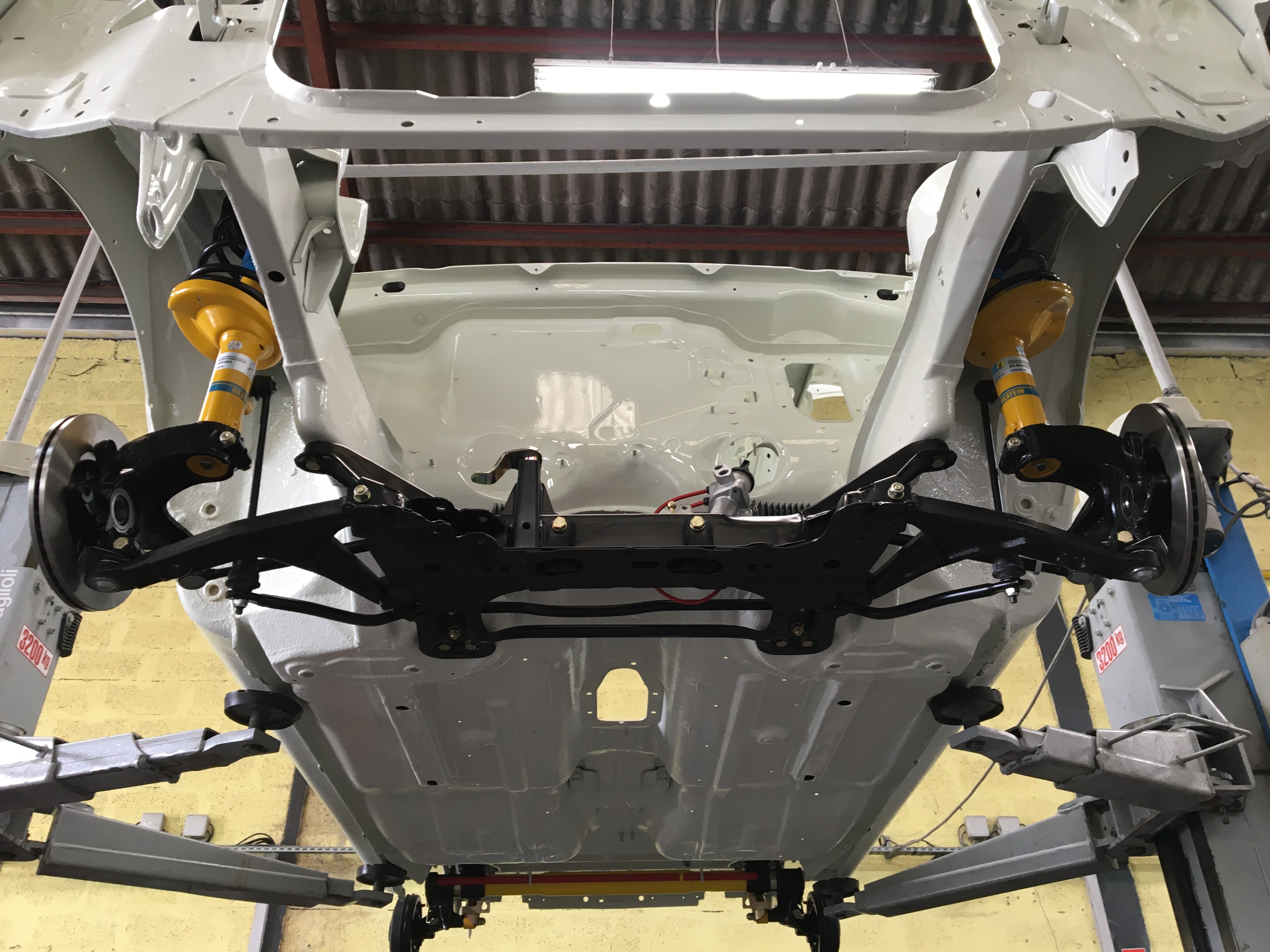

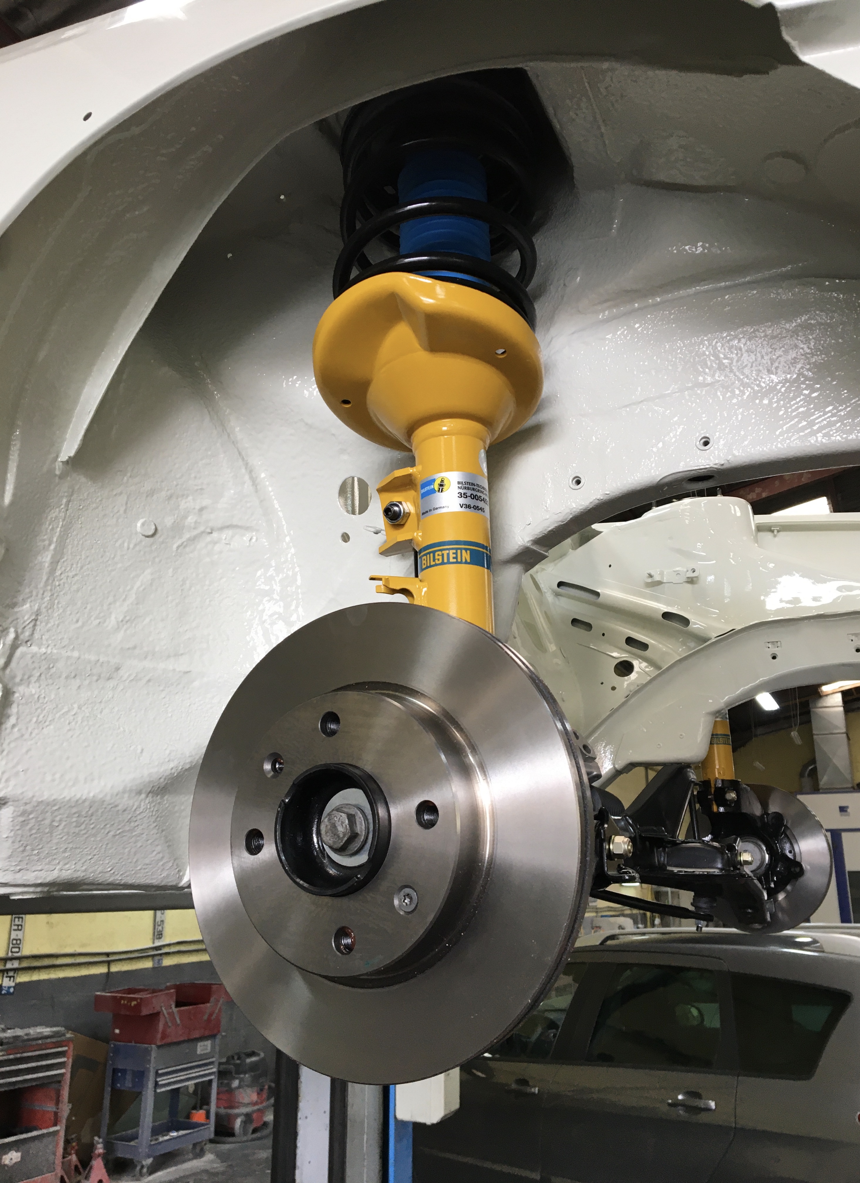

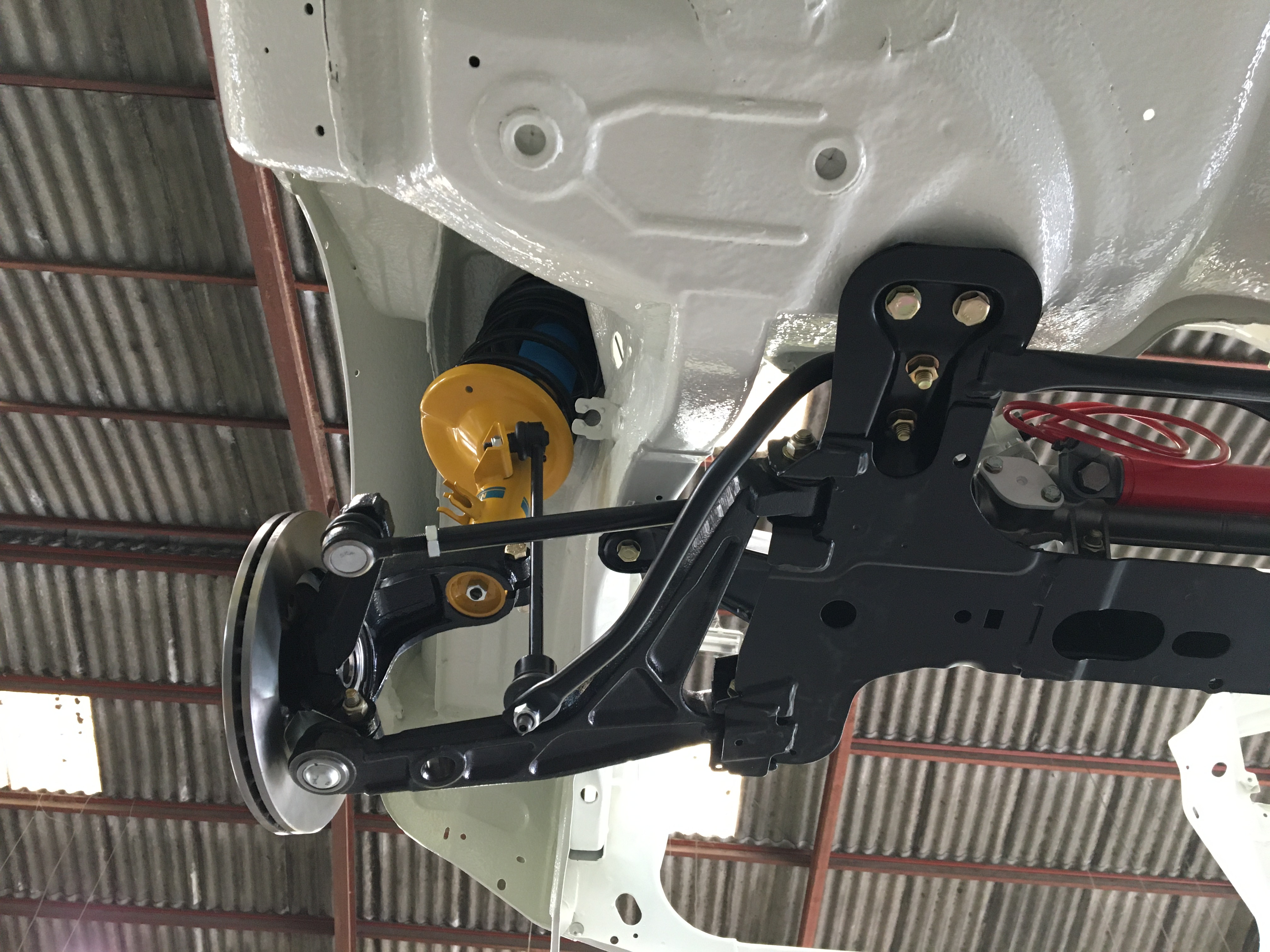

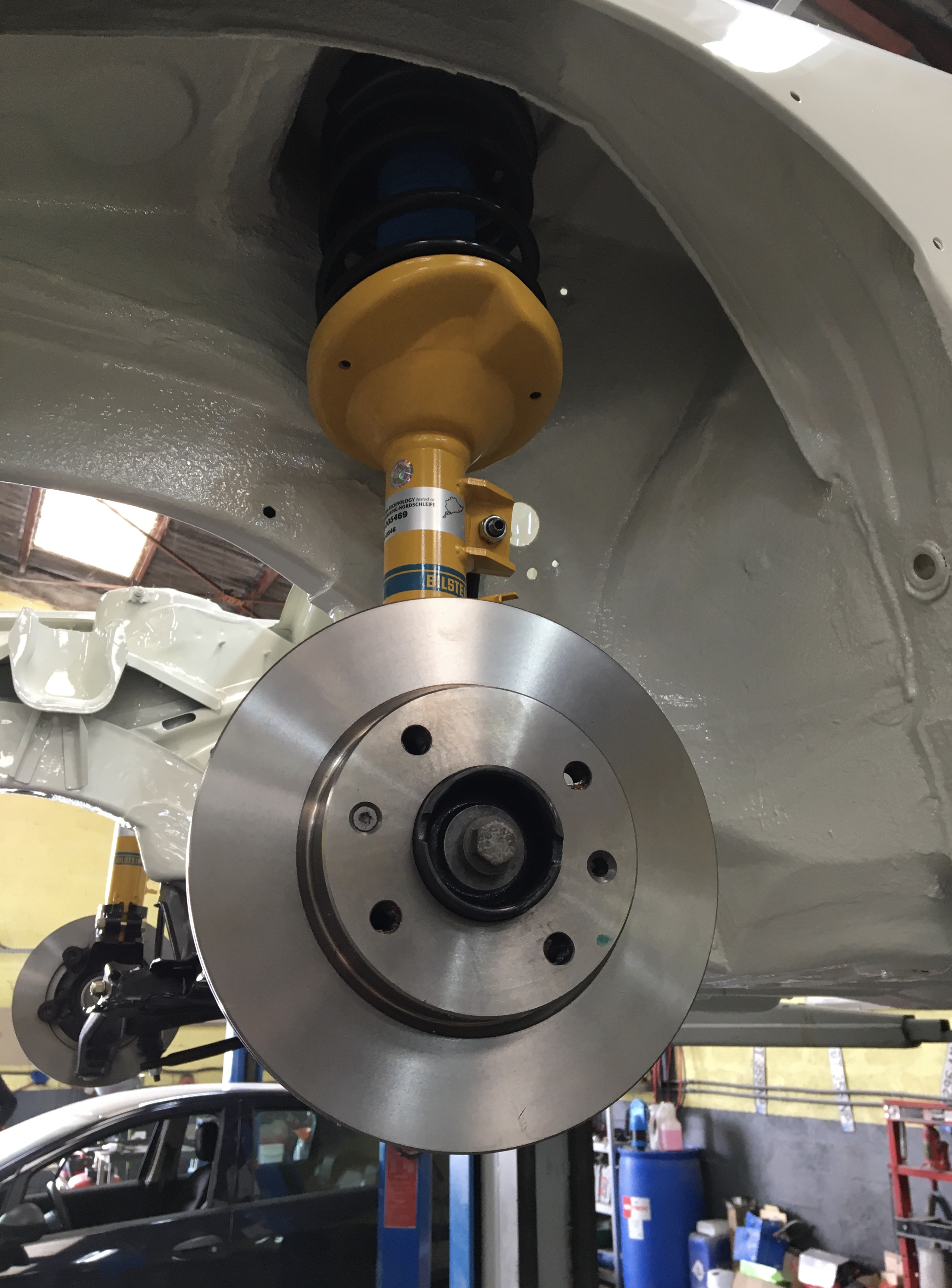

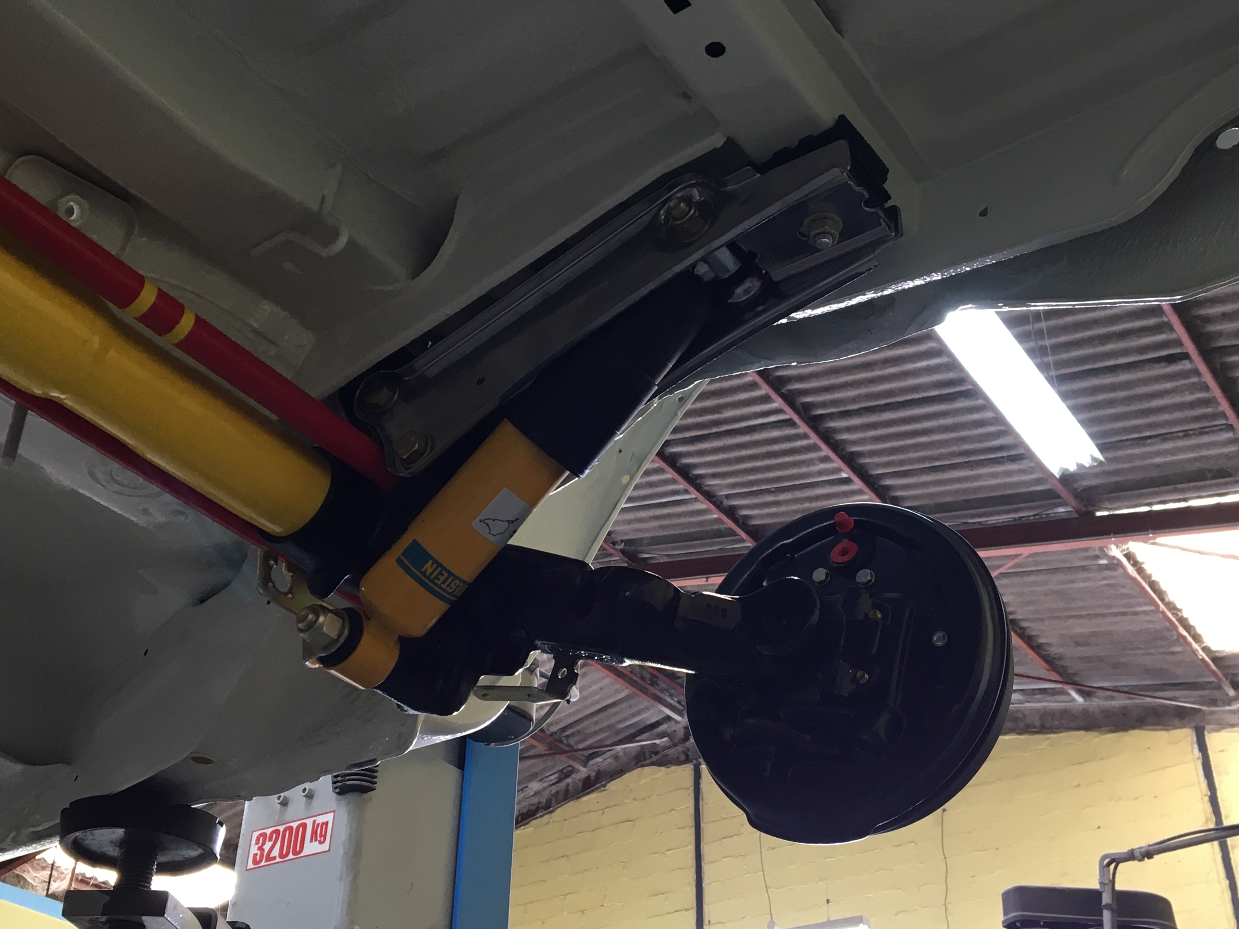

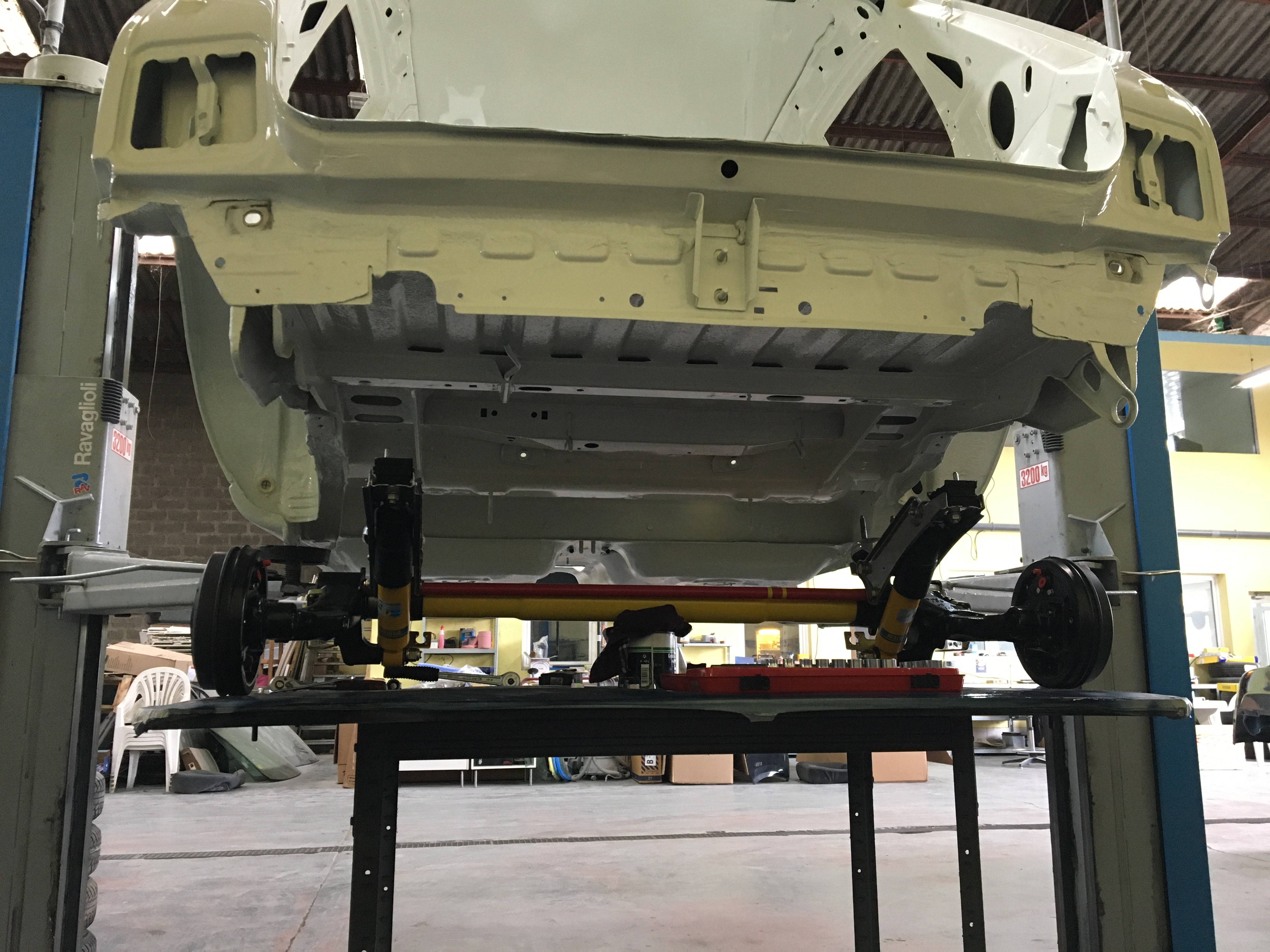

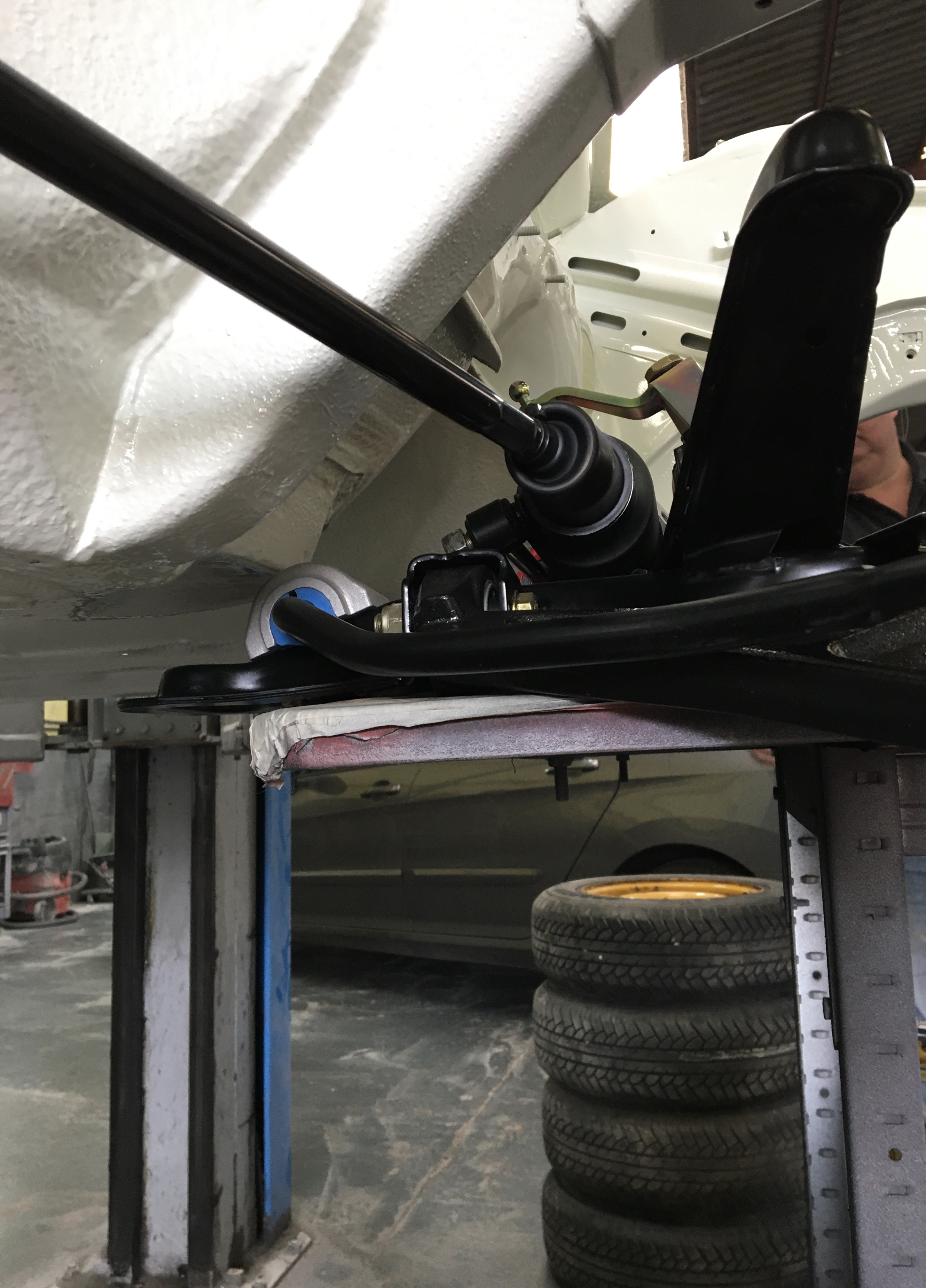

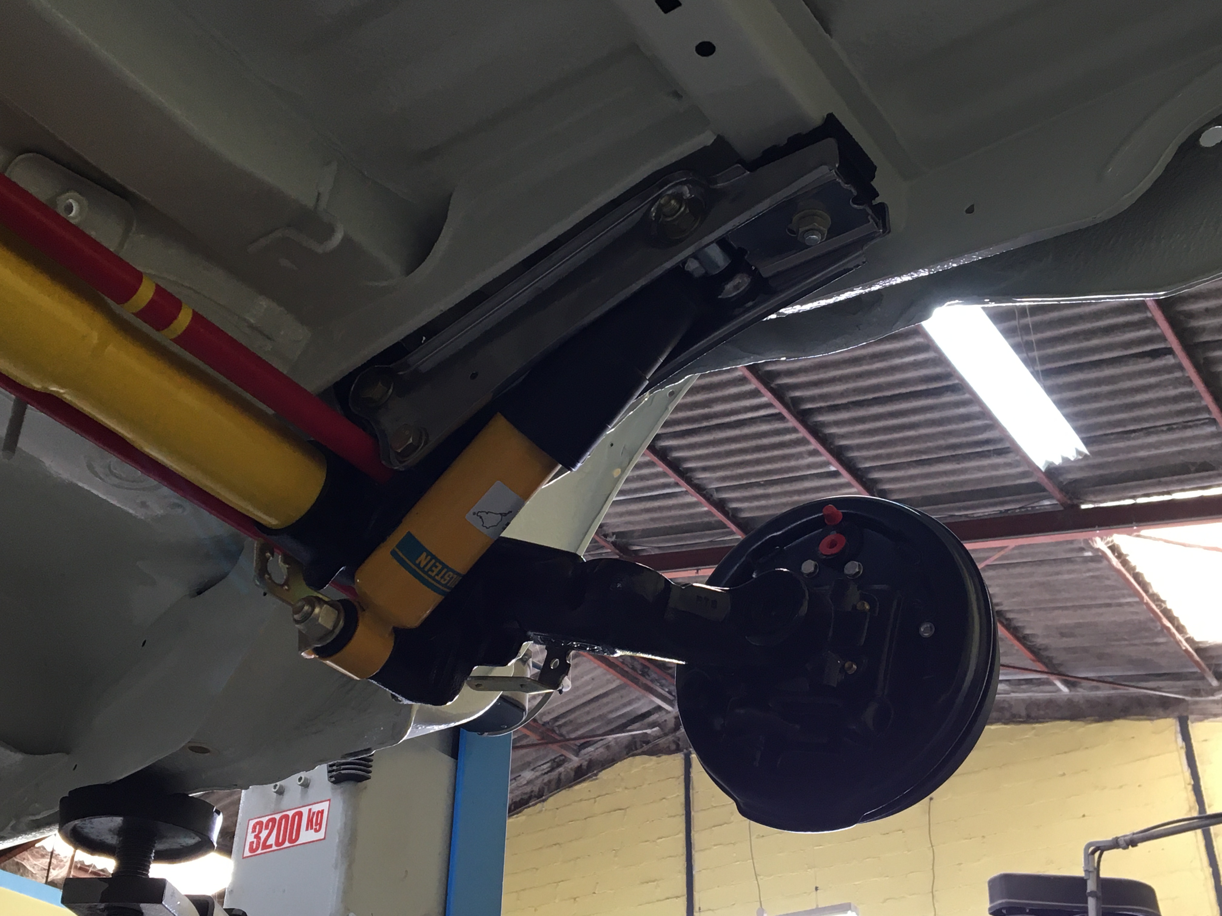

Je n’ai toujours pas récupéré mon auto.
Je commence sérieusement à bouillir !! 5 mois qu’elle est chez le carrossier.
Son peintre a voulu la faire en base + vernis au lieu de brillant direct. Résultat il doit reprendre quelques coulures à l’intérieur de la caisse et une sur une aile arrière.
Hier je suis allé râler un peu et remonter les trains roulants pour lui montrer que j’en avais plein le fondement de patienter !!
Remontage train Ar
Remontage train avant.
Les deux B6 montés sur les pivots. Mise en place du berceau. Une paire de disque GrN
Je ne sais pas si c’est mieux ou pas que du disque origine.
J’espère juste qu’avec ça, des étriers Bosch de 206 et les plaquettes "race" miraculeuses de GT2i, l’auto va s’arrêter correctement.
La voilà sur ces belles roues jaunes !!
Avec une hauteur de caisse stratosphérique... Les barres de torsions en 21, c’est vraiment rigide !! Il ne se passe rien même quand je m’assois sur la traverse du coffre...
Y a du réglage dans l’air !!!!!!!
Remontage train Ar

Ca avance François, pas toujours aussi vite que tu voudrais, mais ça avance
hauteur de caisse top pour une 205 raid
Si tu as besoin d'un coup de main pour la sortir de chez le carrossier
