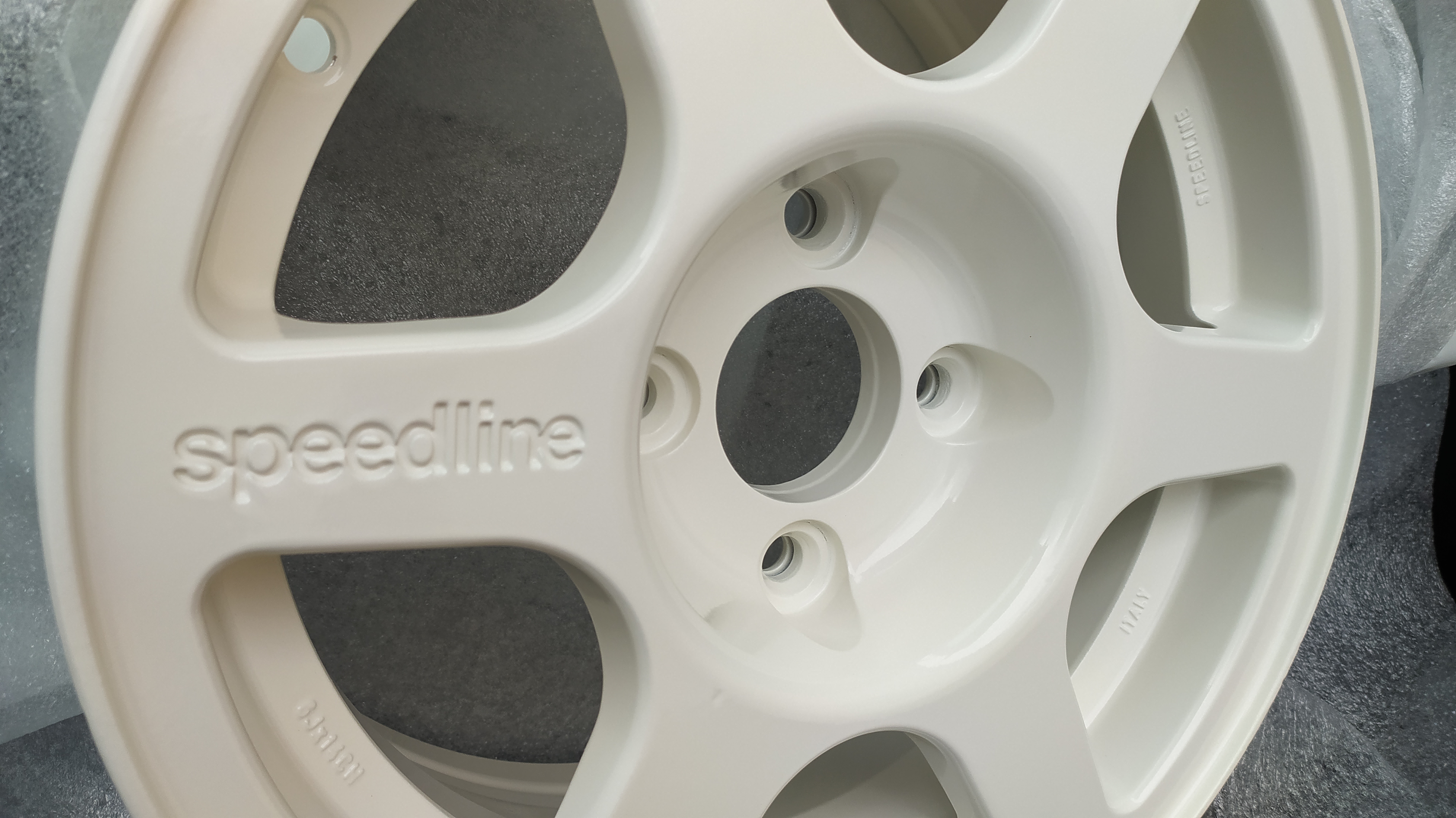

Voilà j'ai récupéré mes 4 jantes en époxy couleur RAL9010.
Il reste à trouver des centres de jante kivonbien et décider si je récupère les gommes des jantes tôles ou si j'en monte 4 neuves.
Mais d'abord, aller réveiller Titine.... bientôt ;)
PS: j'ai déballé la seule qui a un petit pet sur le bord de la jante. Je regrette de ne pas y avoir mis un coup de lime avant peinture. Mais bon, en roulant vite :mrgreen:

C'est beau! :blush:
Pense à enlever l'epoxy sur la portée du disque , le centrage de la jante et la portée des écrous avant de les monter :ok:

Superbe ces Speedline !
Pour la peinture, l'epoxy, c'était une opportunité ou un choix ?
Messages : 1769
Been thanked : 148 times
cd911 a écrit : 28 avr. 2021, 08:34 Superbe ces Speedline !
Une opportunité : 60€ TTC par roue pour ce résultat , avec les conseils et l'insistance de Jean Luc... :mrgreen: j'ai foncé !! :ok:
