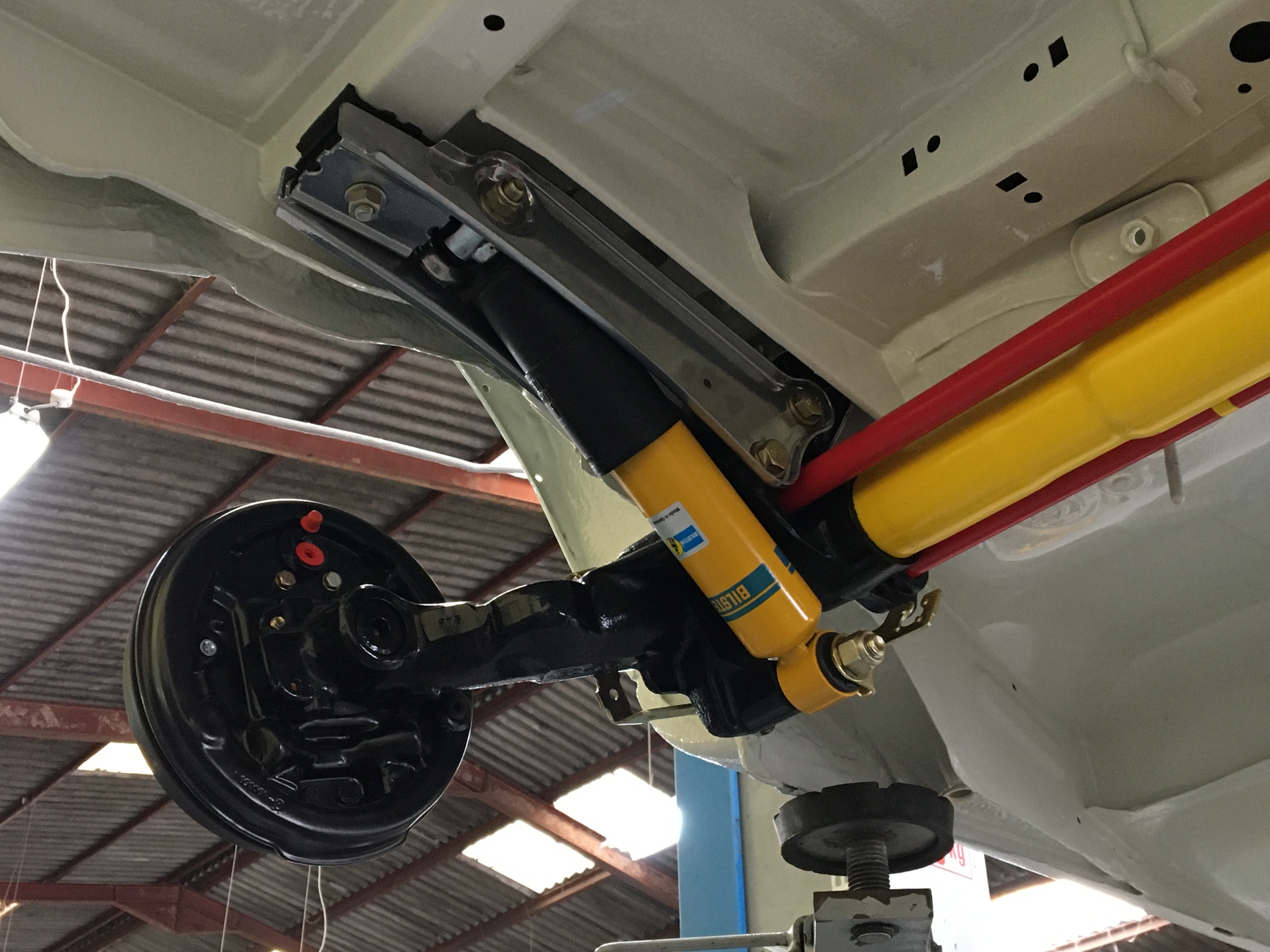

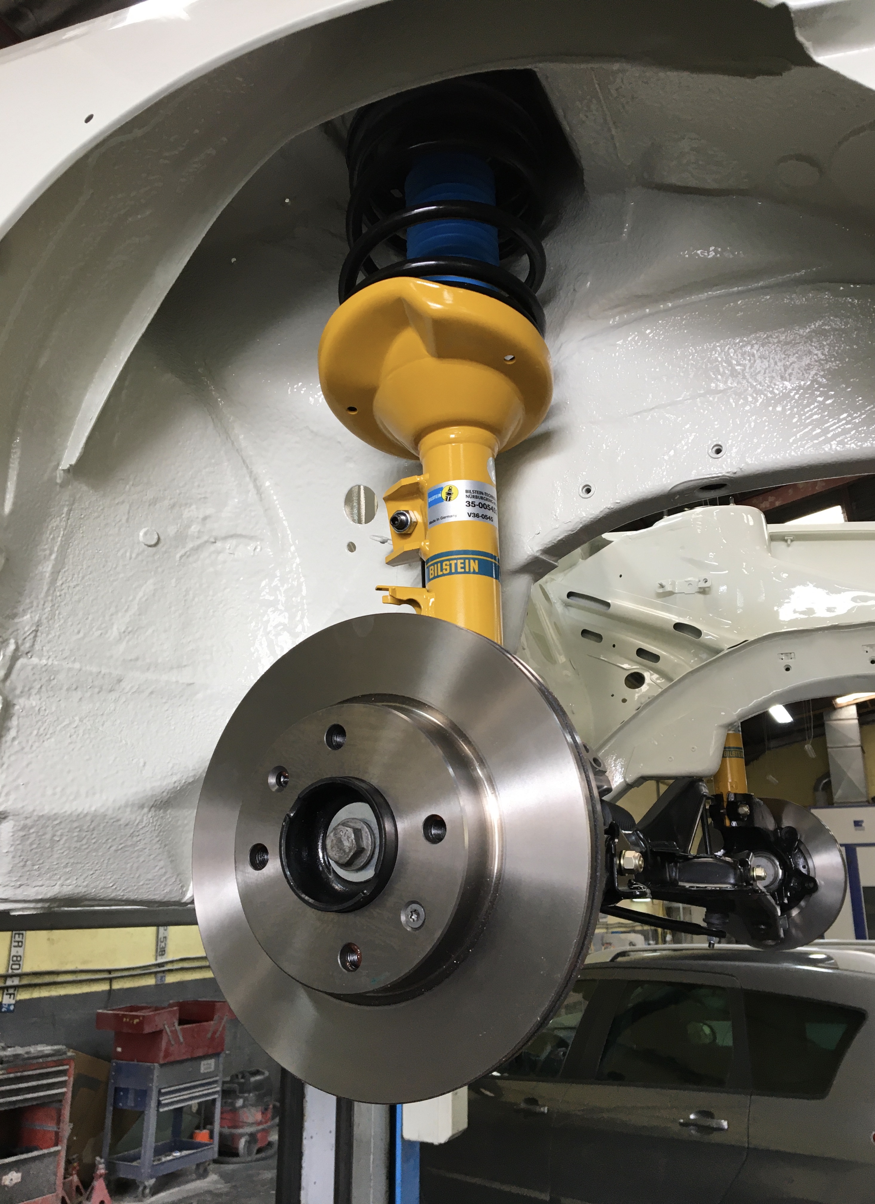

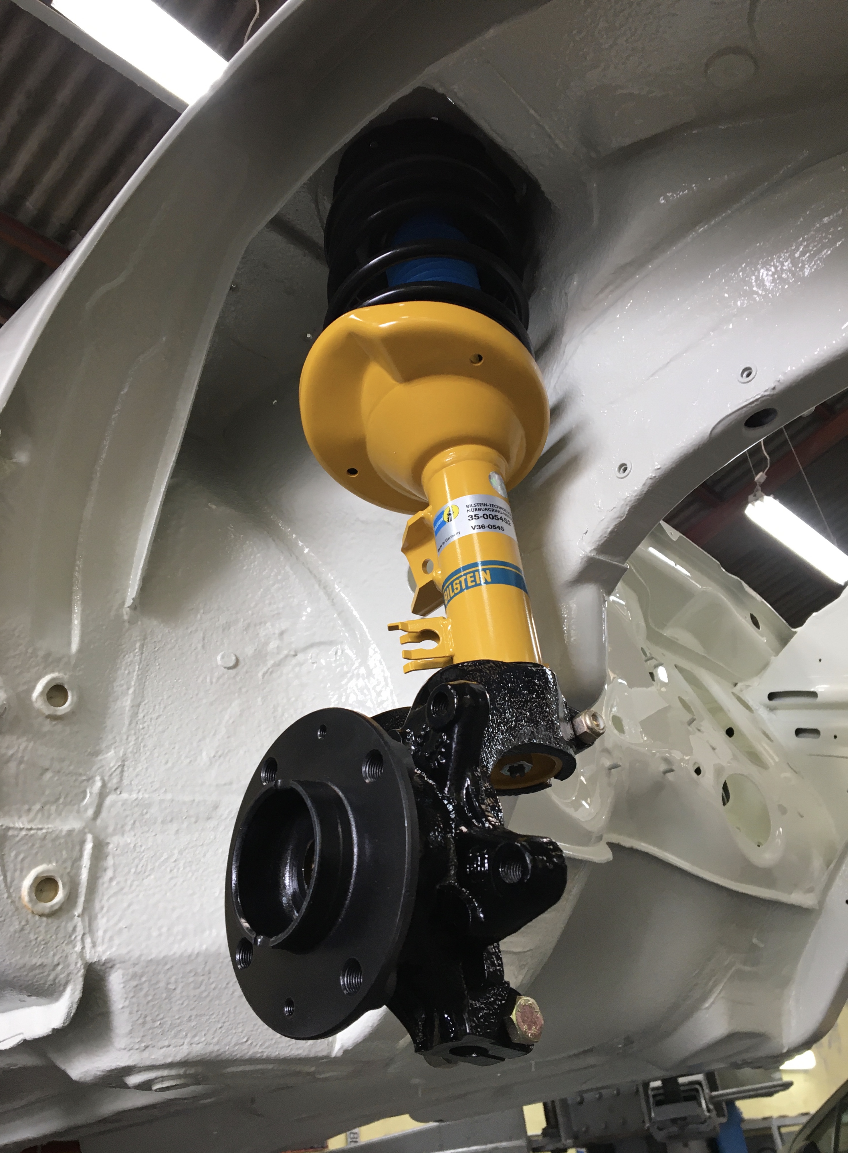

Je commence sérieusement à bouillir !! 5 mois qu’elle est chez le carrossier.
Son peintre a voulu la faire en base + vernis au lieu de brillant direct. Résultat il doit reprendre quelques coulures à l’intérieur de la caisse et une sur une aile arrière.
Hier je suis allé râler un peu et remonter les trains roulants pour lui montrer que j’en avais plein le fondement de patienter !!
Remontage train Ar
Remontage train avant.
Les deux B6 montés sur les pivots.
Mise en place du berceau.
Une paire de disque GrN
Je ne sais pas si c’est mieux ou pas que du disque origine.
J’espère juste qu’avec ça, des étriers Bosch de 206 et les plaquettes "race" miraculeuses de GT2i, l’auto va s’arrêter correctement. :mrgreen:
La voilà sur ces belles roues jaunes !! :lol:
Avec une hauteur de caisse stratosphérique... Les barres de torsions en 21, c’est vraiment rigide !! Il ne se passe rien même quand je m’assois sur la traverse du coffre...
:blink:
Y a du réglage dans l’air !!!!!!! :p
