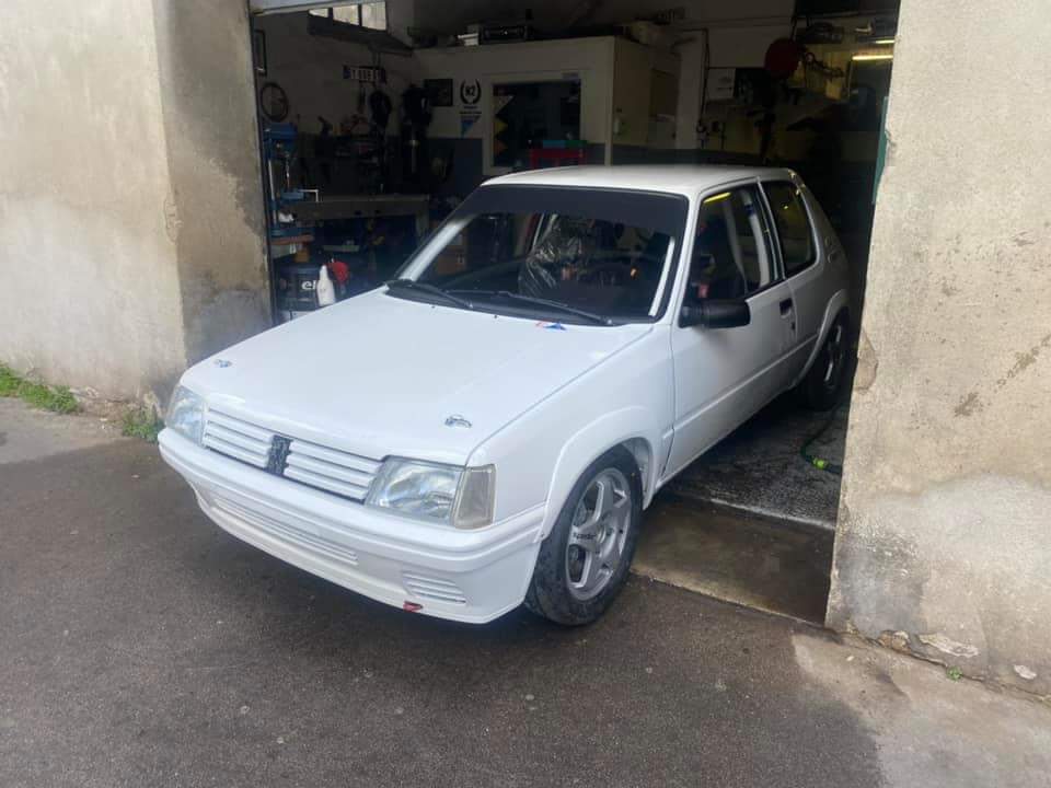

Il n'est pas très forums mais la voilà : :blush:
