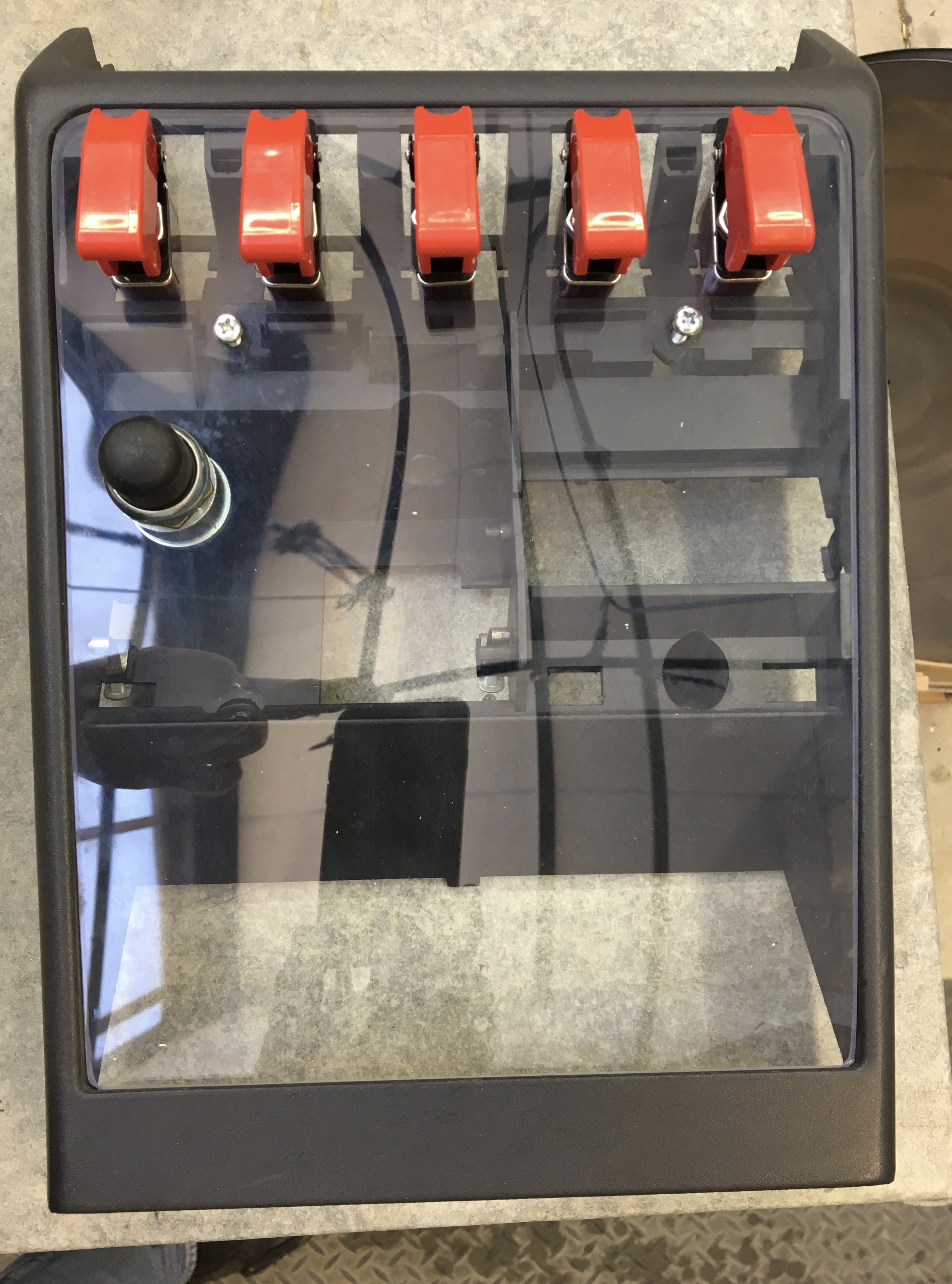

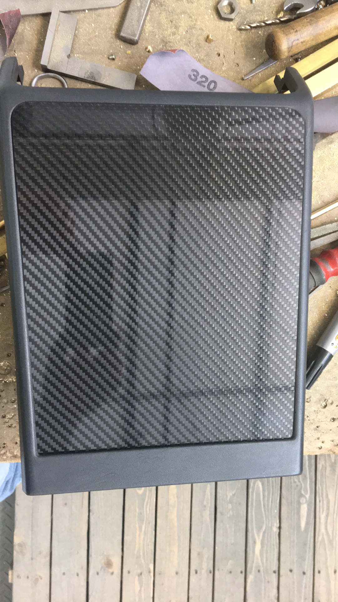

J’avais un peu de temps le midi cette semaine.
Alors j’ai démarré ma console centrale.
Ajustage d’une plaque carbone.
Elle recevra tous les inters utiles au fonctionnement de l’auto et des accessoires. Mais avant de tout poser, une autre plaque test pour l’implantation de l'ensemble.
Le lexan est top a travailler et en plus on voit bien ou l’on peut placer les inters.
Manque encore le coupe circuit, encore 5 inters et peut être un porte fusibles.

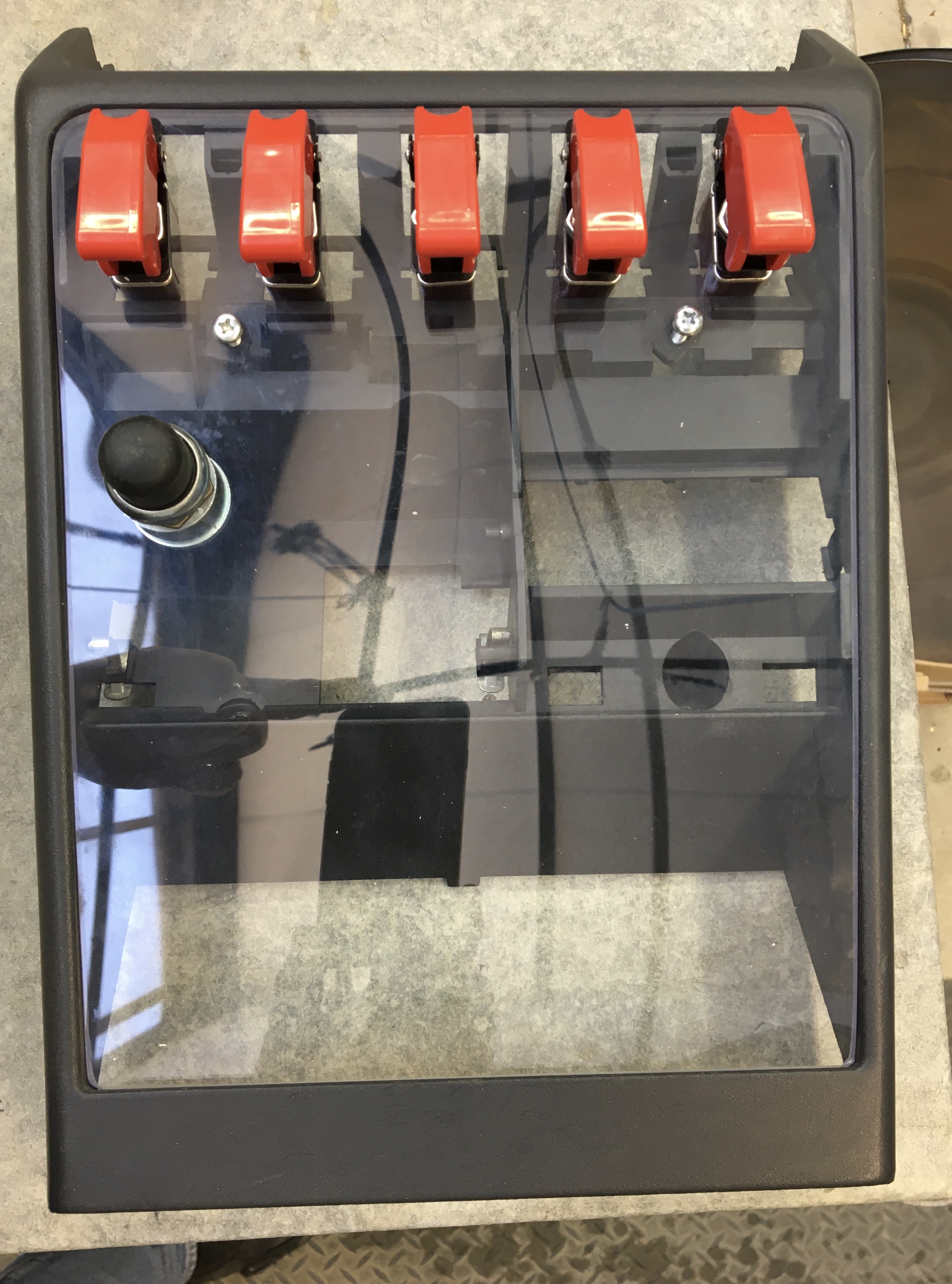

Le gabarit en plexi c'est aussi con qu'il fallait y penser !
En effet, on voit bien le dégagement à l'arrière de disponible pour certains connecteurs qui en ont besoin !

C’est exactement ça.jean a écrit : 26 avr. 2021, 09:16 Le gabarit en plexi c'est aussi con qu'il fallait y penser !![]()
En effet, on voit bien le dégagement à l'arrière de disponible pour certains connecteurs qui en ont besoin !![]()
Au départ je me disais, en place t’es large sur la platine.
Et puis à bien y regarder, j’ai 10 inters à placer, 3 ou 4 voyants, un poussoir de start, un coupe circuit et un support de fusibles.
Bah ça fait du monde à la fin !!

C'est ce qu'avait fait mon frère pour la sienne, puis recouvert d'un film carbone.jean a écrit : 26 avr. 2021, 09:16 Le gabarit en plexi c'est aussi con qu'il fallait y penser !![]()

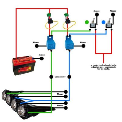

Il est bien ton schéma électrique yanou je rajouterai quand même deux porte fusible avec fusible de 25A et surtout un montage en série avec le commodo, surtout que l'auto n'est visiblement pas destinée à rouler en rallye mais sur route ouverte, et la commande de la rampe de phares, faut absolument avoir la commande qui tombe sous la main, quand un mec arrive en face et se prend 600w dans la tronche t'as pas intérêt à trop trainer a repasser en feu de croisement , j'avais fait ce montage,cet sur route ouverte c'est hyper dangereux en fait

Tout à fait.balouba a écrit : 26 avr. 2021, 22:08 Il est bien ton schéma électrique yanou je rajouterai quand même deux porte fusible avec fusible de 25A et surtout un montage en série avec le commodo, surtout que l'auto n'est visiblement pas destinée à rouler en rallye mais sur route ouverte, et la commande de la rampe de phares, faut absolument avoir la commande qui tombe sous la main, quand un mec arrive en face et se prend 600w dans la tronche t'as pas intérêt à trop trainer a repasser en feu de croisement , j'avais fait ce montage,cet sur route ouverte c'est hyper dangereux en fait
Normalement c'est sensé être actionné par le comodo dans la réglementation ffsa (j'en ai entendu parlé mais je n'ai jamais vérifié)
Sur le navara, j'ai la rampe led, et quand tu dois tout éteindre, ce n'est pas pratique du tout. Je voulais faire cette modification aussi.
Les fusibles sont en haut, après la batterie.

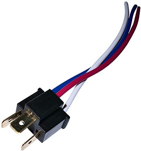

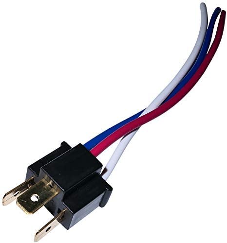

Moi pour pas trifouiller au faisceau électrique j'utilise une prise H4 mâle,
Je branche ça dans la prise du phare gauche,va l'autre bout des trois fils je branche une prise H4 femelle qui se branche sur l'ampoule H4 comme a l'origine, et sur ce morceau de faisceau je fais une déviation sur le fil des feux de route pour alimenter la partie commande des relais,vca évite de couper le moindre fil du faisceau d'origine et de tirer des fils a travers tout le moteur et sous le tableau de bord pour aller se piquer salement sur un fils en sortie de commodo avec un beau raccord américain rouge

Pour amélioré ton schéma Yannou , je remplacerai l' inter mono contact 2 positions , par un inter 3 positions ( dont une centrale n' actionnant pas les contacts ) avec 2contacts a fermeture...cela permet de mettre la rampe lorsque les feux de routes sont sollicités ( Pos 1 ) ou bien d' alimenter le deuxième contact par un + après contact ( pos 2 )ce qui te sauve la mise au cas ou le commodo grille ou si le faisceau de phare fond . la position (pos 0)centrale de l' inter interdit le fonctionnement de la rampe . Il faut bien sur réunir les sorties des 2 contacts pour aller attaquer la bobine du relais commandant la rampe..
