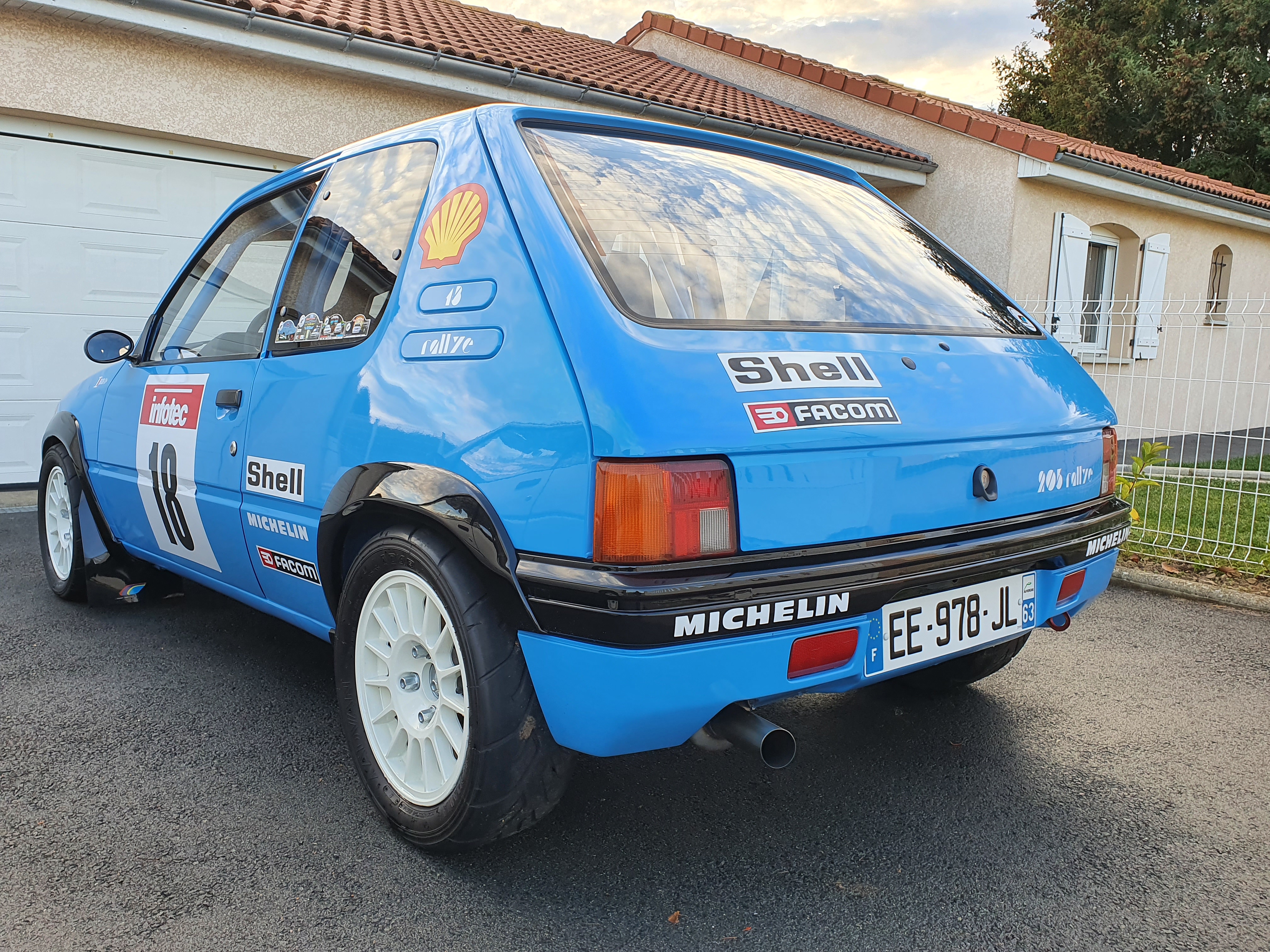

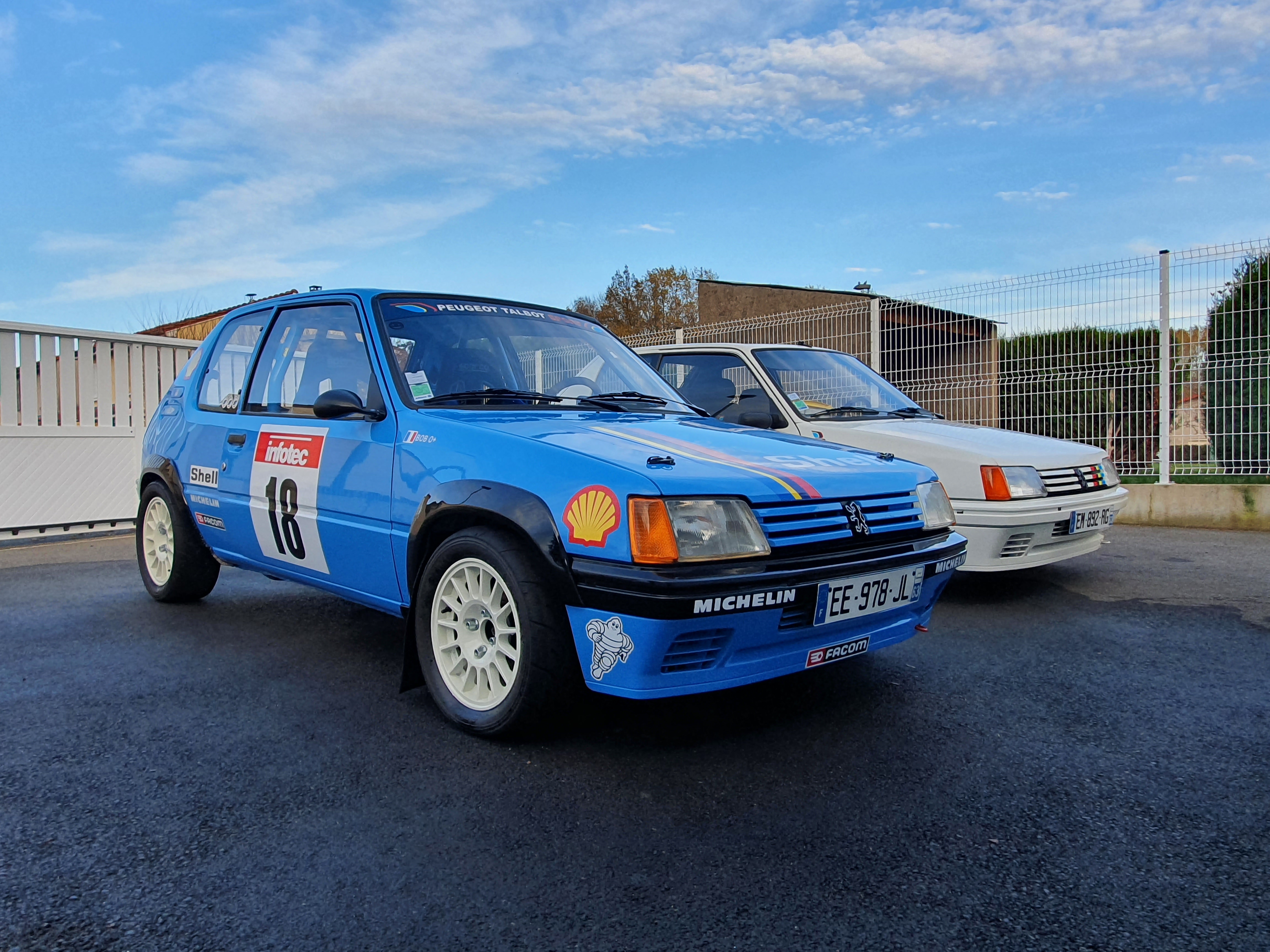

Aujourd'hui, après avoir reçu la petite dernière de chez SOLIDO : La GrA Bleue version tour de Corse 1:18, je me suis senti obligé d'enfin réveiller ma 1:1
16 mois et 1 jour... J'ai quand même un peu insisté pour la démarrer mais franchement, quel bonheur !!
Même pas de problème de batterie, pas besoin de remplir les cuves des carbus...
Elle a pas mal ratatouillé les premières secondes mais finalement, pas de soucis, ça tourne rond !
Evidemment, puisque nous sommes confinés, j'ai juste fait chauffer le moteur sans pouvoir aller rouler.
Laisser cette auto sans rouler, ce n'est vraiment pas bon ! A peine chaude = fuite de LR au niveau du raccord du radiateur de chauffage puis une fois chaude, c'est le brouillard sous le capot = Fuite de LR au niveau de la vis de purge sur une durite REDOX
Ca coulait sur l'échappement !
Rien de bien méchant mais je vais devoir m'occuper de tout ça !
La météo était favorable, j'en ai profité pour lui faire une beauté
J'adore cette auto
J'en ai profité pour vous faire quelques photos

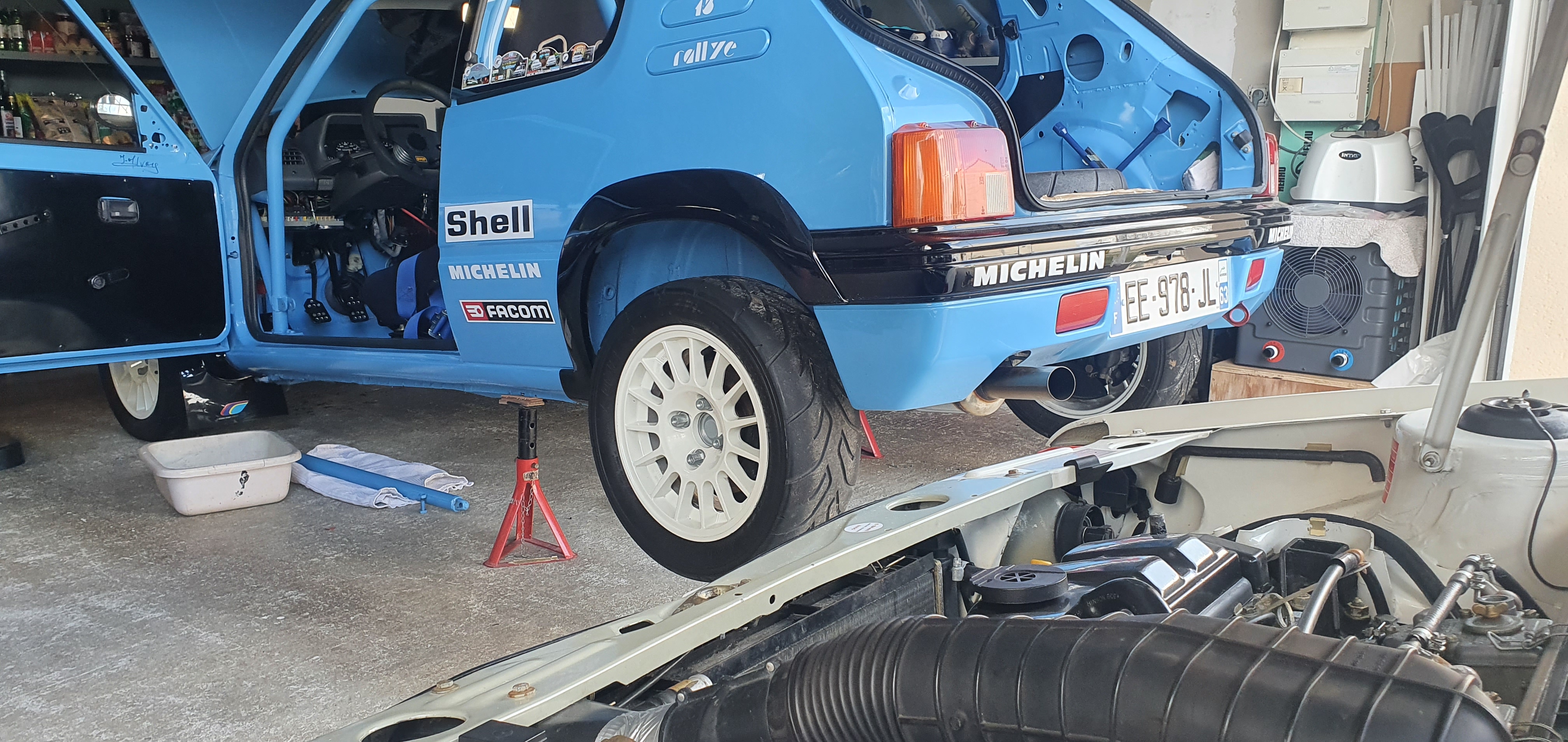

A l'approche d'un certain weekend de Mai où quelques copains vont très certainement passer quelques jours près de chez moi, je me suis décidé à préparer les autos....
La blanche pour rouler au cas où mes beaux parents ne pourraient pas garder les enfants et la bleue dans le cas où les enfants seraient bien chez mes beaux parents
J'ai commencé par un petit bilan....
Plus de CT depuis Octobre 2020

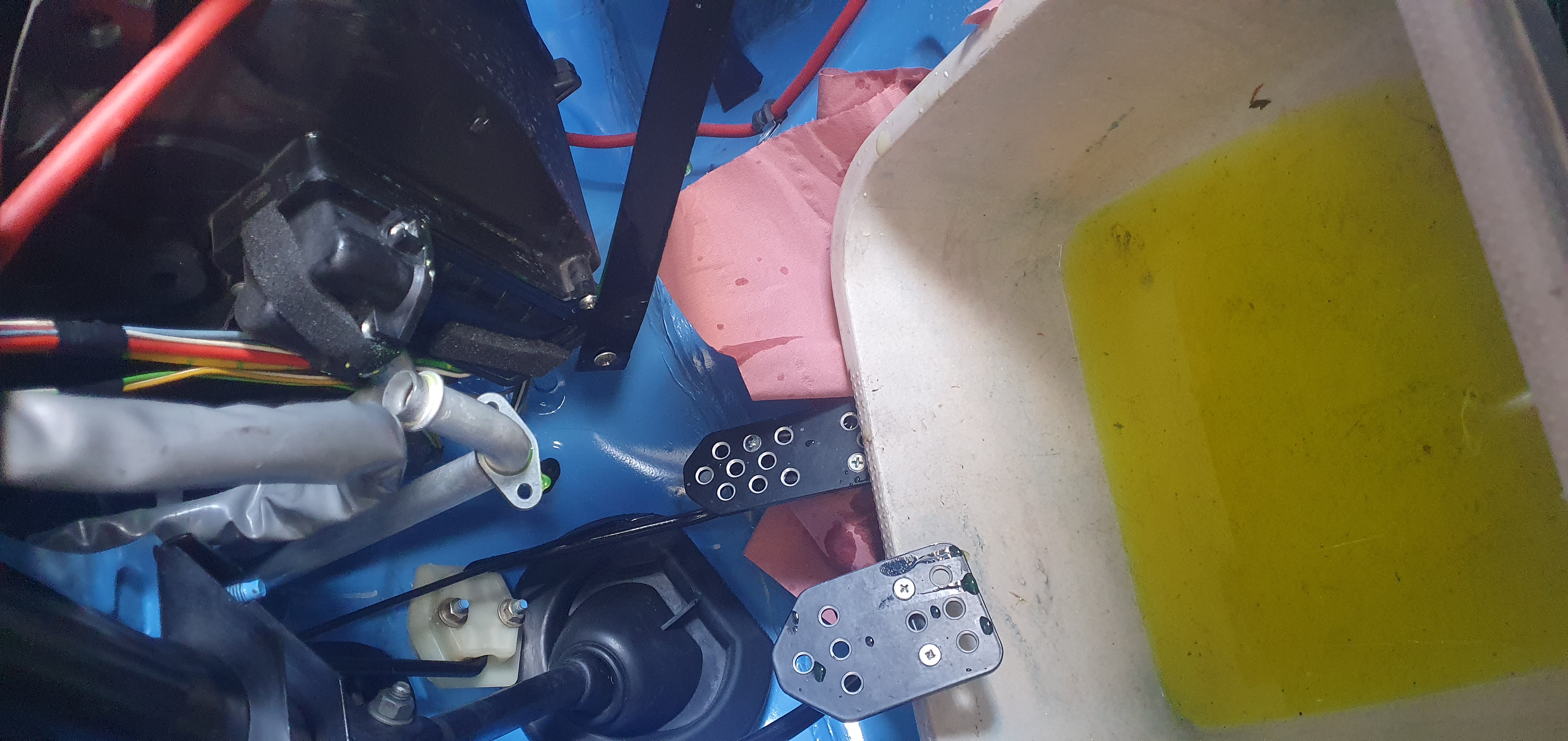

Fuite d'essence au cul de l'auto....
Une bassine sous le radiateur de chauffage....
Bon aller, on démarre l'auto pour voir !!

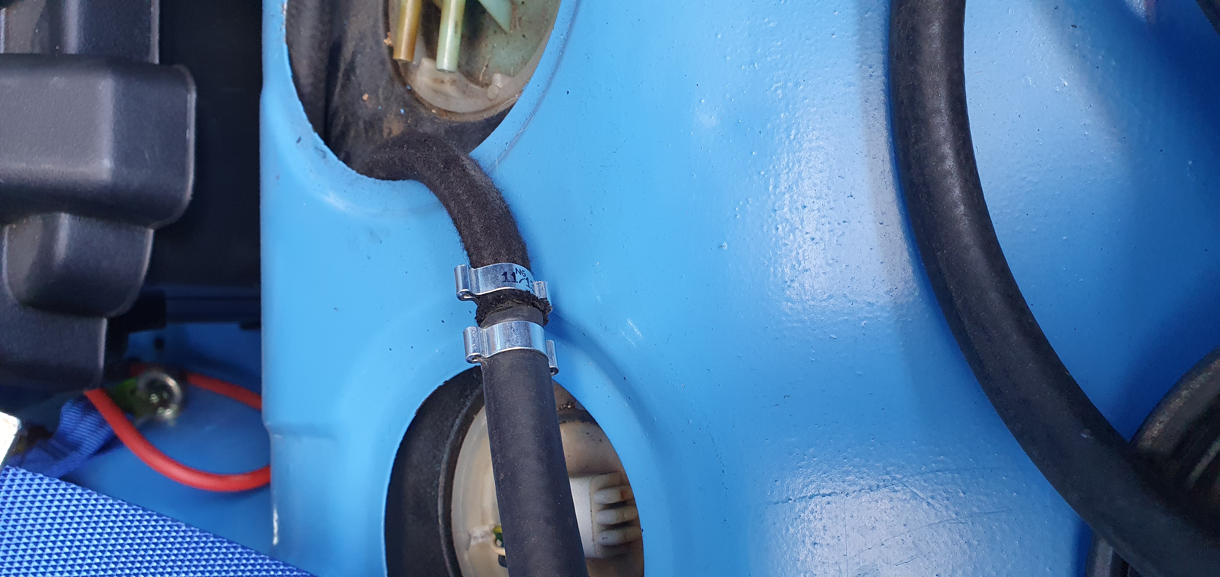

Pfoua ça pisse l'essence par les durites souples qui partent du réservoir et qui vont jusque sous l'auto !
Autant à l'aller qu'au retour !
Ni une ni deux... Je lève l'auto, dépose partiellement le réservoir pour lui donner du jeu. Ah elles étaient belles mes durites recouverte de tresse.... Mais toute craquelée, toute poreuse... 5 ans d'utilisation
Du coup, je change toutes les durites souples... Reste encore à changer la durite souple de retour entre le second banjo et la durite de retour. Dommage, j'en avais pas assez pour tout changer.
Tour de clef, nickel, plus de fuite, ça ronronne
Petite astuce.... Pour eviter de trop galérer, j'ai incéré un petit bout de tige filetée M6 pour manchonner la vieille et la nouvelle durite, serrage avec 2 collier et hop, plus qu'à passer sous l'auto pour tirer
Etape suivante... La fuite de liquide de refroidissement !
Le radiateur de chauffage a 5 ans lui aussi
La fuite provient d'un des raccords radiateur/tuyau rigide.
On serre un peu plus fort... mince, c'est pire ! Bon, on dépose... Joint torique pas joli ! Nouveau joint... Pas mieux !!
Pfff... Mince alors ! Pate a joint ??? Aller, y a toujours de la pièce à la maison... Montage d'un radiateur neuf
Parfait, encore un point de réglé
Bonnes choses de faites

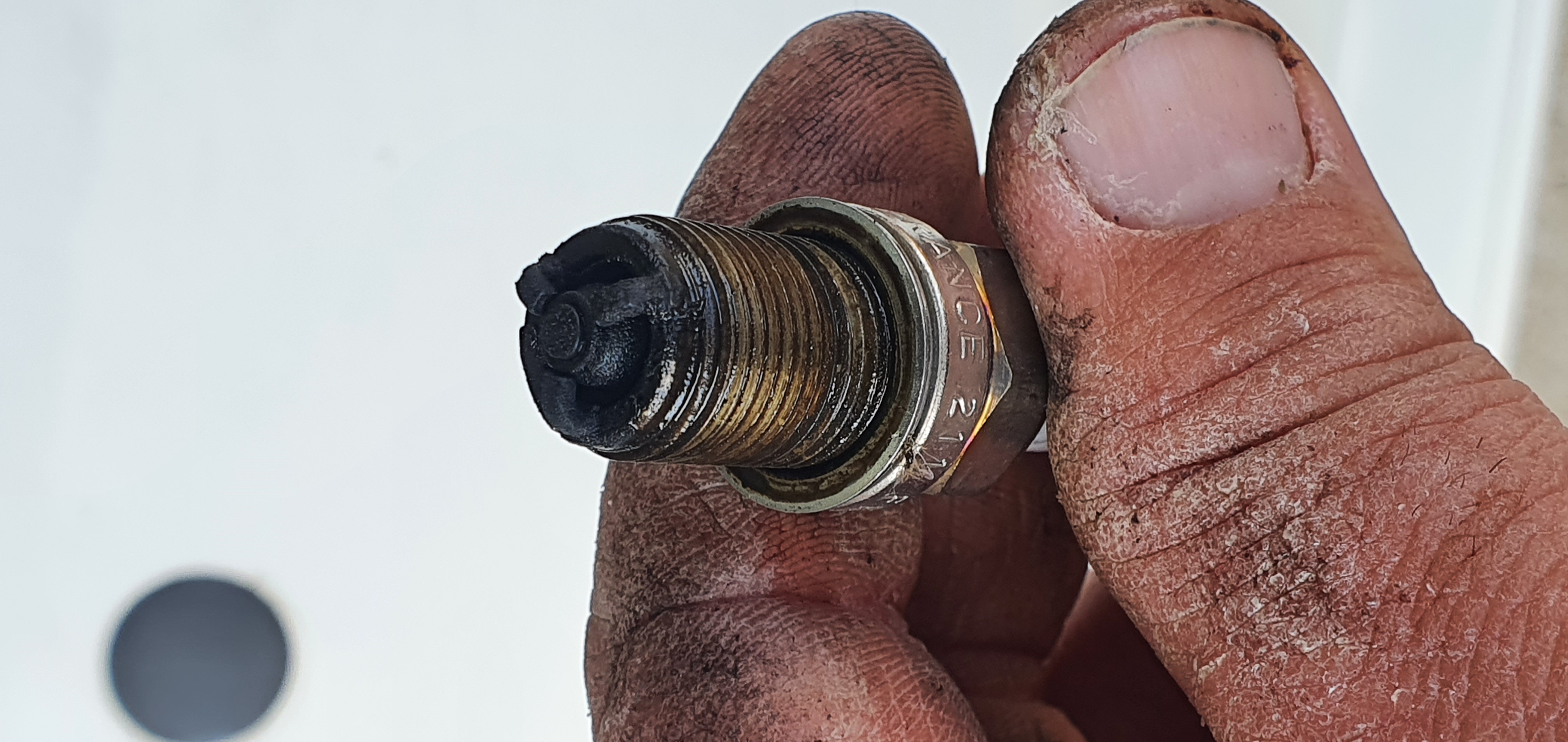

Pas de CT... Pas grave, on va quand même faire un petit tour
Impossible de démarrer
Vu l'état des bougies, c'était pas surprenant
Elle est peut etre un peu riche
C'est comme ça que ça marche
Aller, c'est parti
