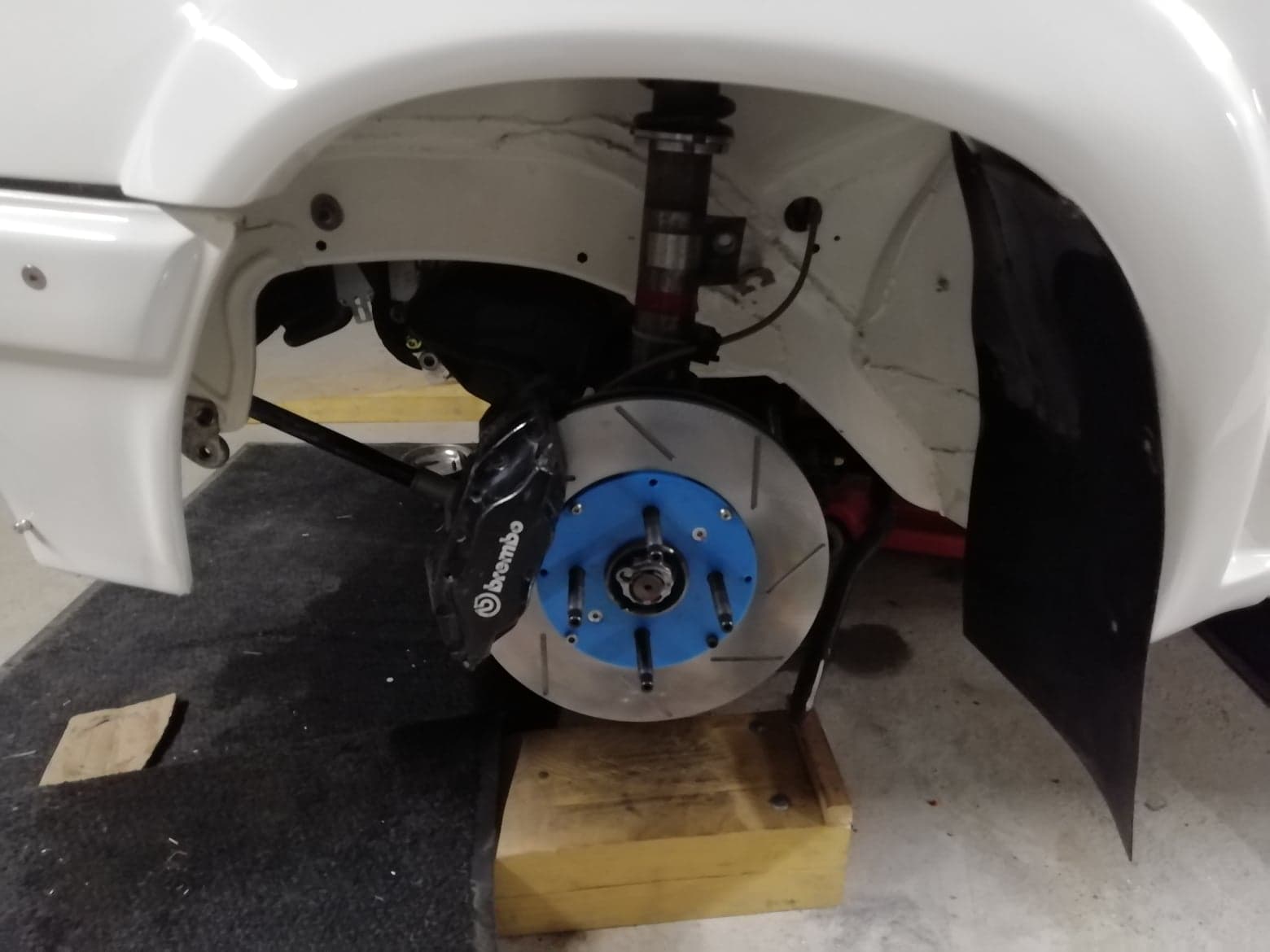

Réception aujourd'hui du nouveau prototype en impression 3D des futurs bols de frein.
Tout est bon
, juste un petit problème au niveau du déport du disque par rapport à l'étrier mais on va bientôt pouvoir passer aux pièces définitive en alu.

Le montage et les pièces sont vraiment sublimes. Un régal.
Étriers de 406 coupé V6?

C'est bizarre qu'avec ces étriers, tu ne trouves pas de disques bol alu.
Tu as quoi en pivots ?

Merci beaucoupPTS a écrit : 12 avr. 2021, 22:45 Le montage et les pièces sont vraiment sublimes. Un régal.
Oui étriers Brembo de 406 coupé.
Ouai impossible de trouver mais peut être que j'ai raté quelque chose...Yannou a écrit : 12 avr. 2021, 22:48 C'est bizarre qu'avec ces étriers, tu ne trouves pas de disques bol alu.
Pivots 205 Gti 1.9l

Oui justement c'est ce que j'avais monté avant mais en disque monobloc 283/26, alors que maintenant je passe en 288clio r3 max a écrit : 13 avr. 2021, 07:51 Je crois bien que tu peux montée des disques de 206 RC mais je suis pas sur

Je les ai aussi, ça pèse un âne mortteamjegc a écrit : 13 avr. 2021, 08:23Oui justement c'est ce que j'avais monté avant mais en disque monobloc 283/26, alors que maintenant je passe en 288clio r3 max a écrit : 13 avr. 2021, 07:51 Je crois bien que tu peux montée des disques de 206 RC mais je suis pas sur.

Yannou a écrit : 13 avr. 2021, 22:28Je les ai aussi, ça pèse un âne mortteamjegc a écrit : 13 avr. 2021, 08:23Oui justement c'est ce que j'avais monté avant mais en disque monobloc 283/26, alors que maintenant je passe en 288clio r3 max a écrit : 13 avr. 2021, 07:51 Je crois bien que tu peux montée des disques de 206 RC mais je suis pas sur.

Pour aller avec les étrier de 406 v6 sur pivot de gti 1.9 il y a les disque pour xantia v6 en 288x28 et qui sont ventilé

Oui je le sais mais ils pèsent encore plus lourd que les disques en 283/26 de 206 RC.205_TU1_63 a écrit : 20 mai 2021, 20:10 Pour aller avec les étrier de 406 v6 sur pivot de gti 1.9 il y a les disque pour xantia v6 en 288x28 et qui sont ventilé
Pour comparer, un disque de Xantia V6 288/28 pèse presque 8kg
