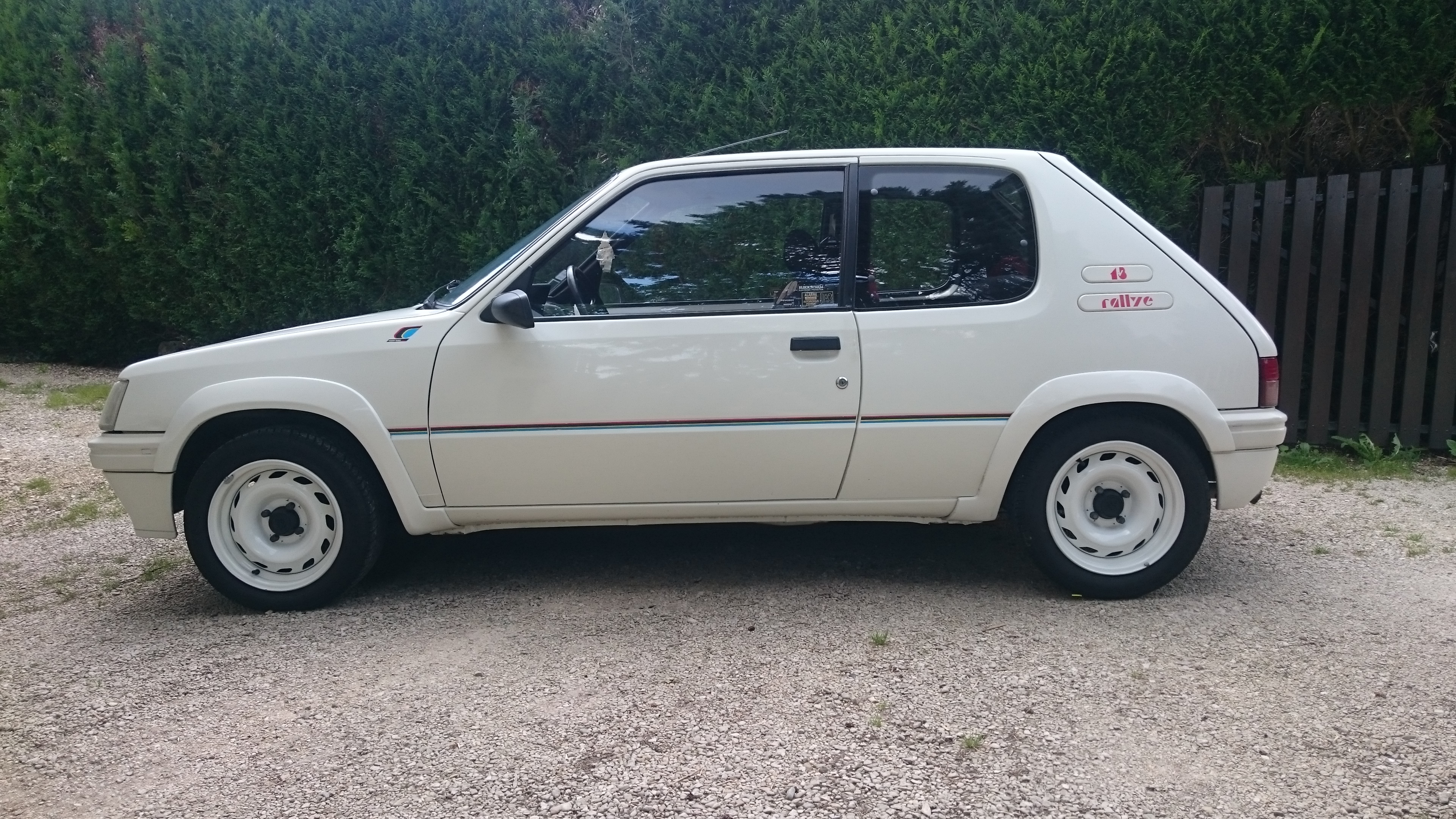

greg81
Messages : 420
Has thanked : 239 times
Been thanked : 67 times
Re: ressorts d'origine
Message par greg81 »
peter60 a écrit : 11 avr. 2021, 13:32 Après as-tu la référence ou comment savoir distinguer les ressorts original pour une rallye ?
Les ressorts que je t'ai envoyé sont bien d'origine 205 rallye sur et certain :ok:
Ca donne cà:
peter60
Messages : 49
Enregistré le : 22 juil. 2019, 12:56
Has thanked : 40 times
Message par peter60 »
greg81 a écrit : 11 avr. 2021, 16:48
Ca donne cà:
Yes parfait. En théorie en les montant, l’arrière devrait être mieux équilibré en therme de hauteur
