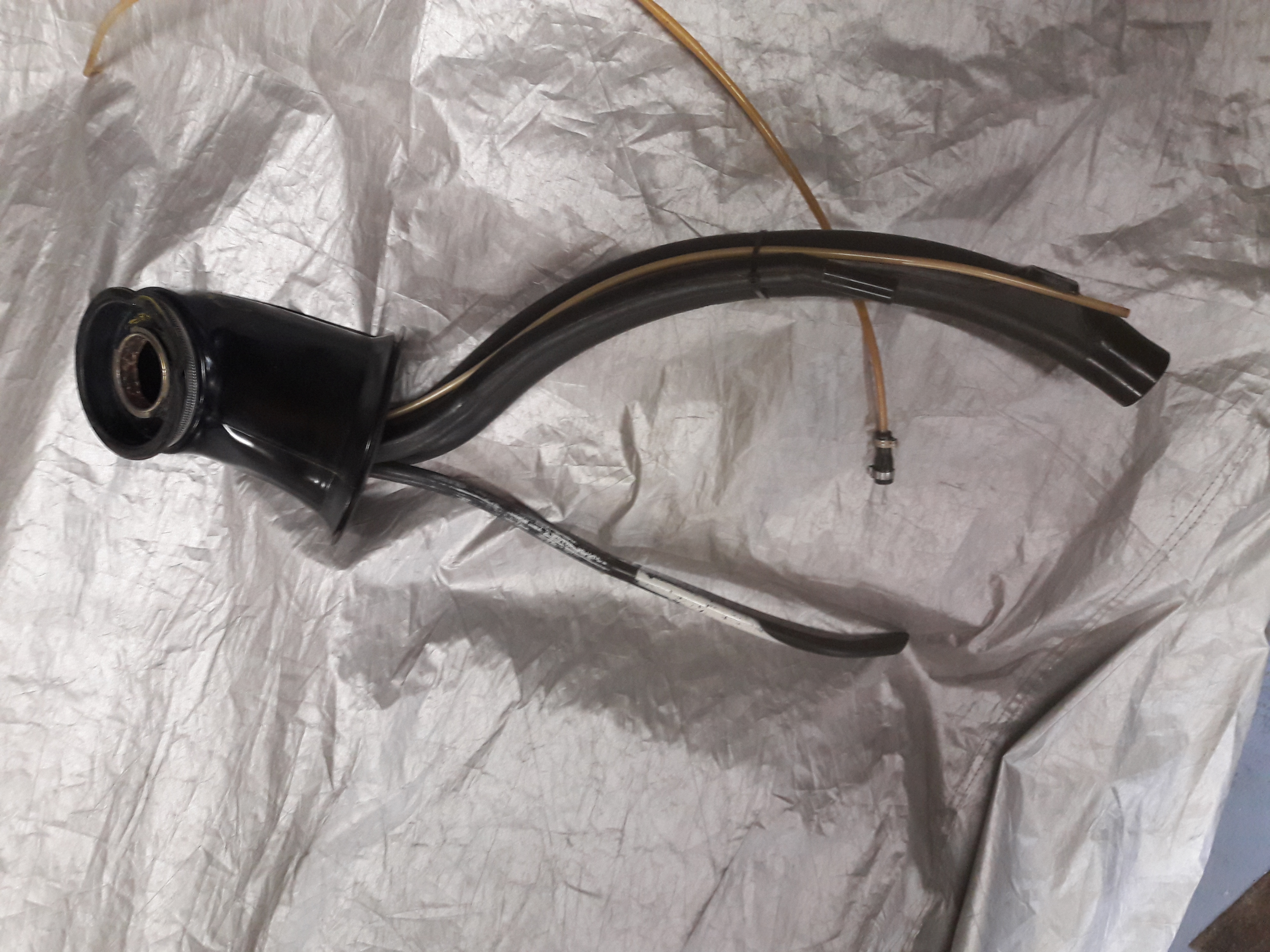

Petite avancée, nettoyage et remontage de la goulotte.
Demain je fais ma liste au père noël pour les derniers morceaux qui me manquent pour le montage de l'essence. <oo>

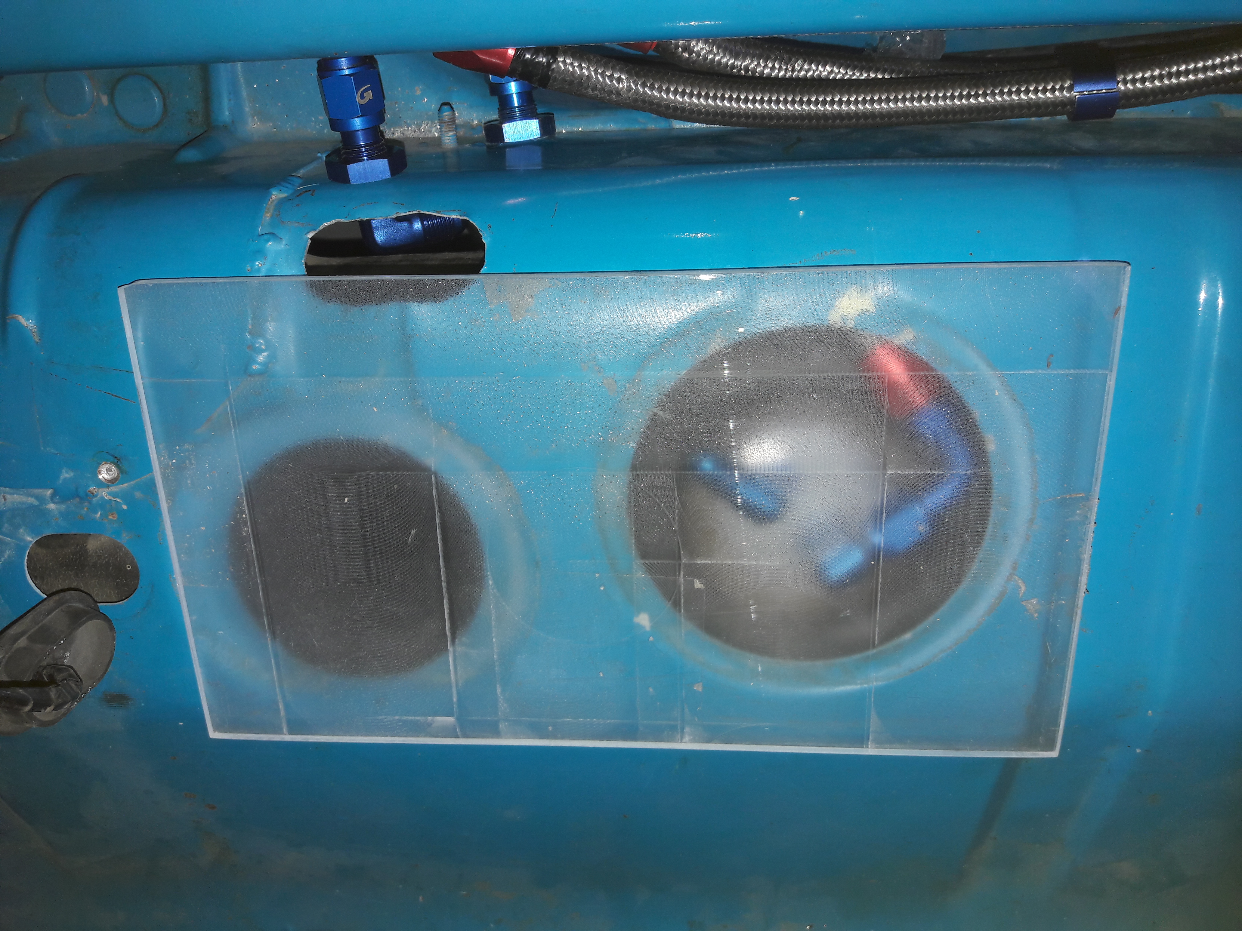

Re: La Schtroumpfette.
Début de la réflexion pour la réglementation 2021 sur les plaques pour boucher les trappes de visites du réservoir.
J'aime bien le style <oo>
Messages : 7562
Has thanked : 1031 times
Been thanked : 1398 times
Tu laisses comme ça ta plaque de plexy ?
Messages : 3440
Has thanked : 30 times
Been thanked : 301 times
Teelck a écrit : 28 mars 2021, 20:15 Tu laisses comme ça ta plaque de plexy ?
Non, faut que ça soit acier 1mm mini, 4 M6 par plaques soudés à la caisse.
J'avais que ce morceau de plexi pour donner une idée des dimensions.
Plus qu'à trouver la matière.
Messages : 7562
C’est la réglementation pour quelle catégorie ?
Comment rendre une caisse moche au possible !!!
Ça me flinguerait de devoir faire ça sur mon auto... :crying:
Messages : 3440
Teelck a écrit : 28 mars 2021, 20:28 C’est la réglementation pour quelle catégorie ?
Toutes.
Mais je voulais voir les dimensions pour donner une idée.
Je vais pas mettre une plaque comme ça dessus :)
