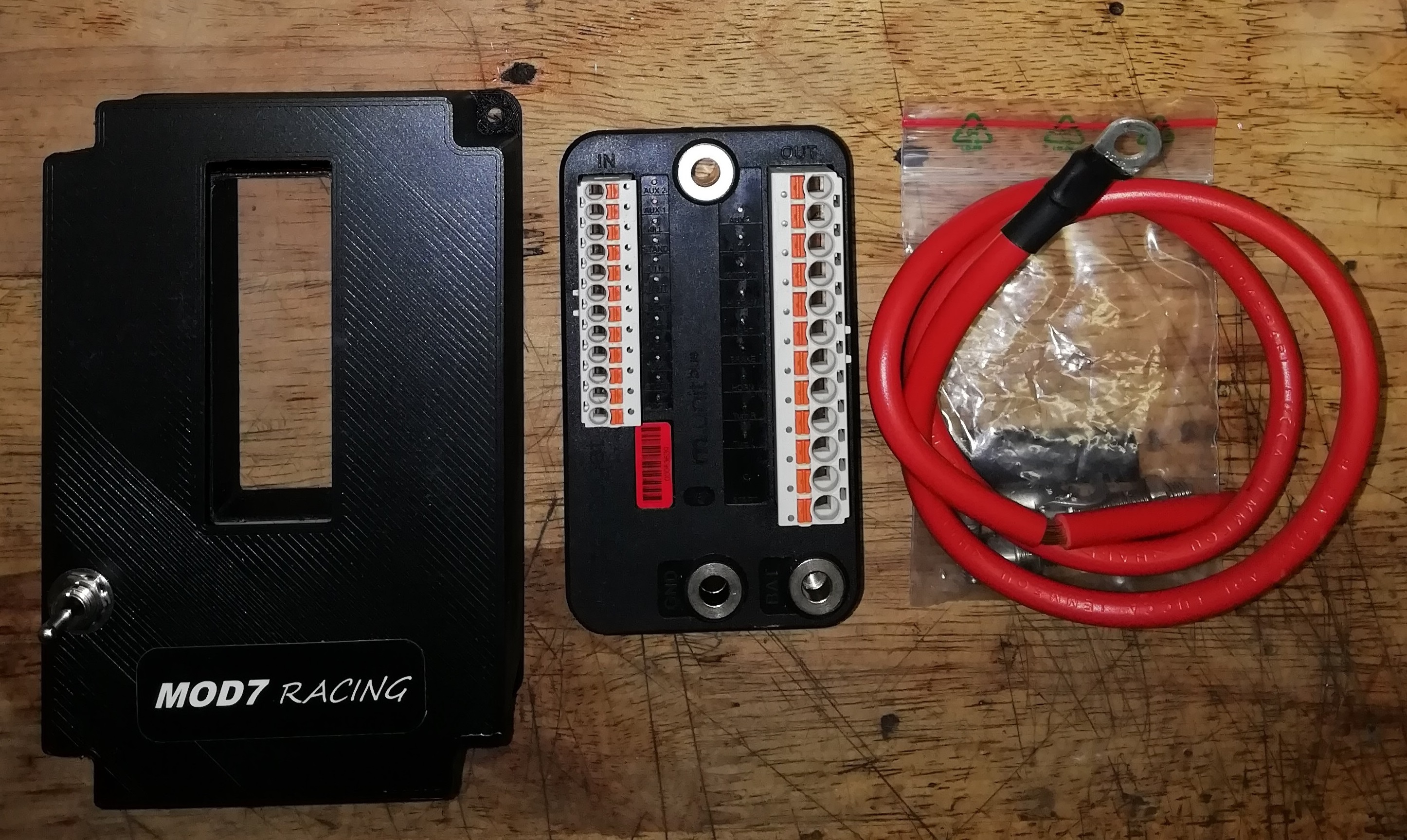

Achat d'un boitier POWER-BOX pour simplifier et surtout fiabiliser à 100% le faisceau électrique de la 205. :ok:

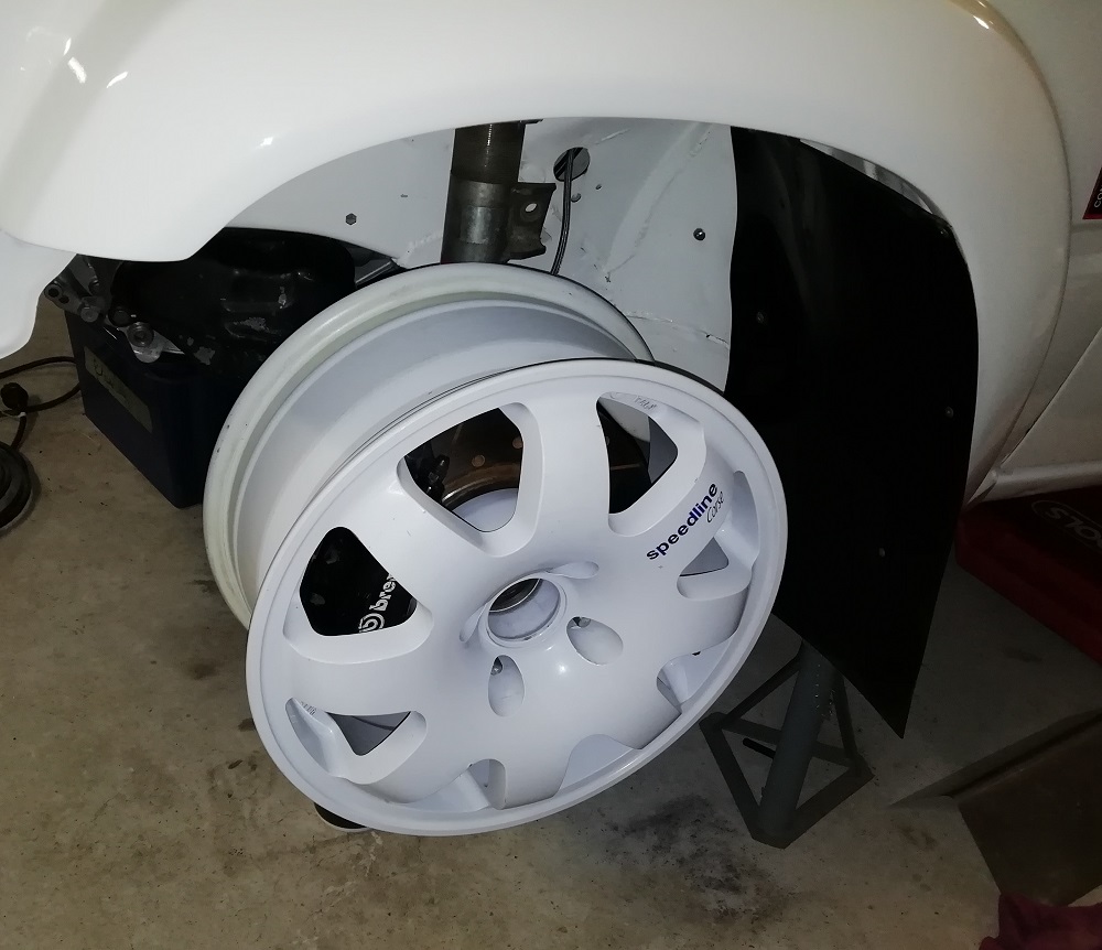

- Juin 2020, achat de 4 nouvelles jantes, des Speedline SL675 <oo> <oo> <oo>
Dépose de la culasse pour préparation du haut moteur.
Allègement et équilibrage des culbuteurs.
Réception du nouvel arbre à cames (un équivalent au Kent Cam PT03) fourni par Stephan WARTELLE de SUR AUTO MECA81.
Une belle poulie réglable pour un ajustement aux poils.
Soupapes forgées TFC et coupelles/ressorts de soupapes Cat Cams B) B)

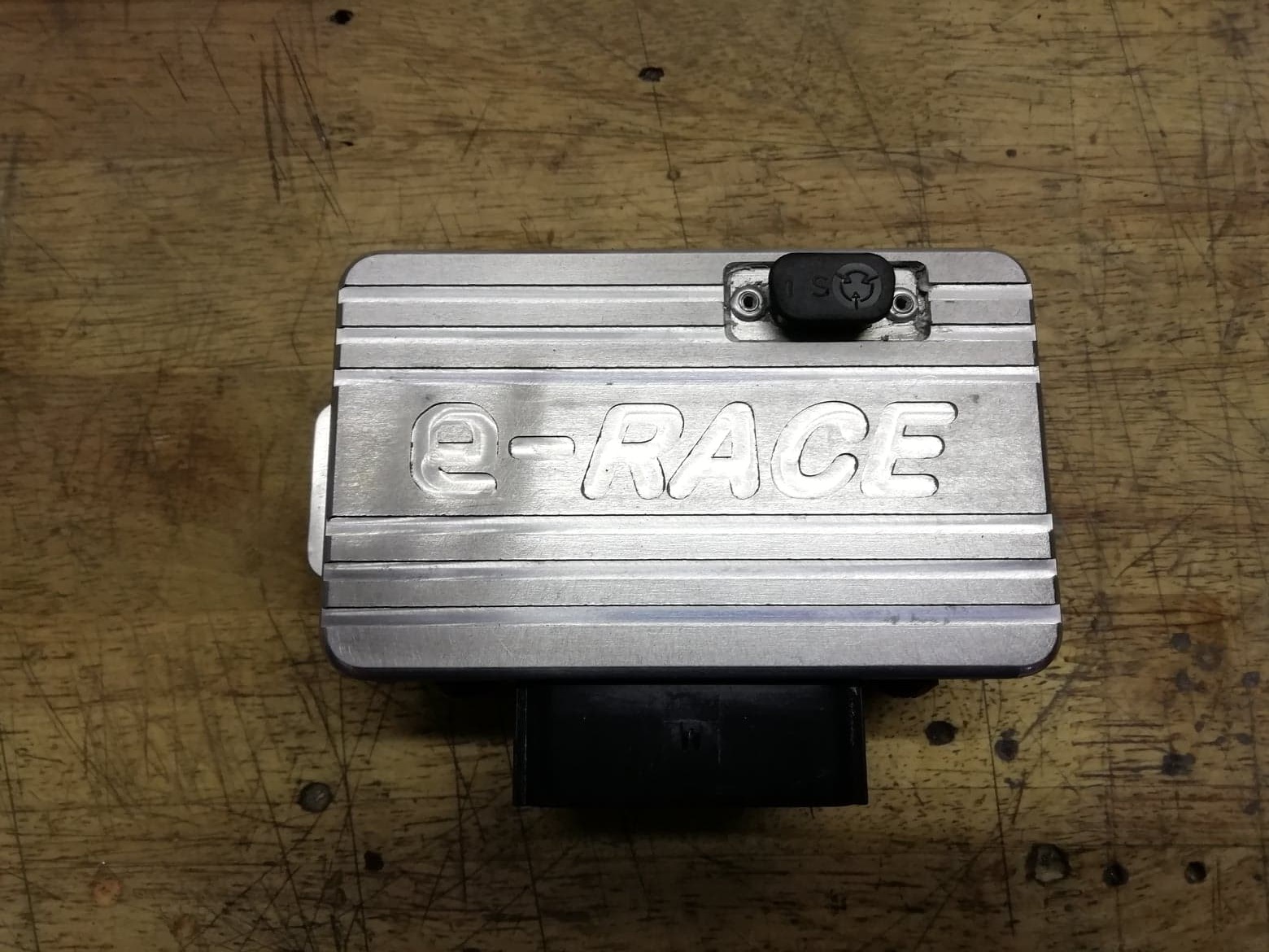

- Juillet 2020, j'ai encore craqué :rolleyes: , c'est plus fort que moi : achat d'une gestion programmable E-RACE M48 :bien: , bon d'ancienne génération <_< mais parfait pour ma future configuration moteur. Qui plus est, le boitier gère la coupure allumage pour la boite de vitesse séquentielle.
Réfection du faisceau électrique à ma façon et ça sera parfait accouplé avec le Power-Box-M10.
