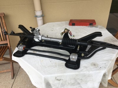

Es-tu sur du sens de ta barre stab?
Il me semble que le bleu est à droite et l’orange à gauche quand tu es dans la voiture, non?
(L’Orange est celui qui tient la boule sur la barre stab)

Pierro19 a écrit :
21 mars 2021, 10:53
Bah je me suis posé la question figure toi.
J’ai regardé sur SB et ce n’était pas hyper clair.
Alors j’ai fait plouf plouf pour commencer !! :mrgreen:
Il faut que j’aille voir sur l’autre. :p

Pierro avait raison.
J’ai été voir dans mes photos de restau de la première rallye.
J’ai inversé la position des caout.
Voilà qui est rectifié. :mrgreen:
Un petit peu de couleur pour embellir ce berceau un peut triste. :p

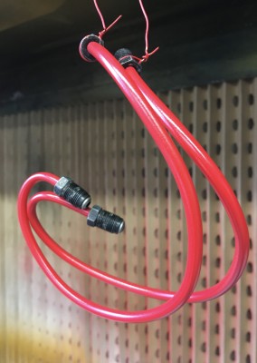

Le vérin hydraulique et ses deux tuyaux.

Orange à gauche ! :mrgreen:

jean a écrit :
23 mars 2021, 14:47
Bah orange à gauche c’est pas hyper mnémotechnique !!! :D

Ha bah ça y est je suis perdu !! Un coup à gauche, un coup à droite. Et pas celle la, l’autre gauche... A gauche devant la voiture ou à gauche derrière ?
Y peuvent pas mettre un rond et un carré comme sur PlayStation ?!!! :mrgreen: :mrgreen: :mrgreen:

Les repères de tes chaussures : rouge à gauche (orange) et vert à droite (bleu)
Chez Peugeot en Franche-Comté ils ne voient pas beaucoup le soleil... Pour ça que le rouge et le vert sont pâles... et finissent orange et bleu. :)

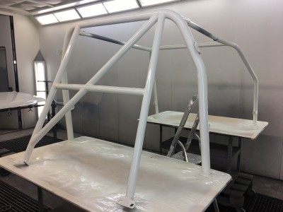

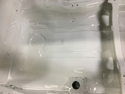

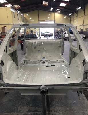

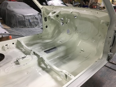

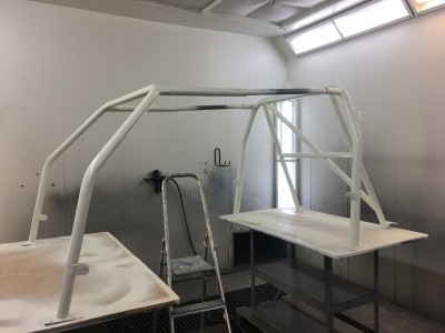

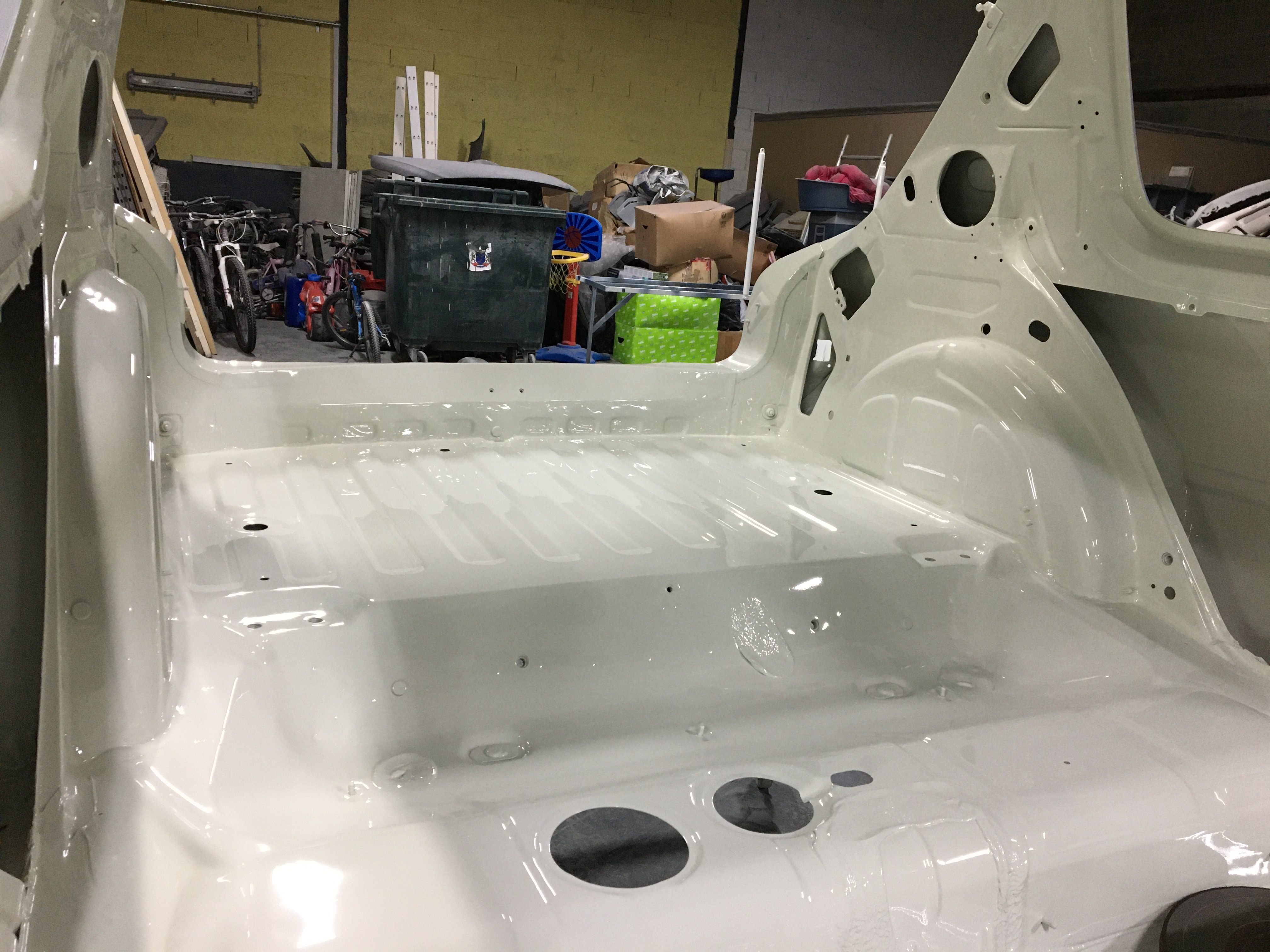

Petit tour chez le carrossier hier malgré l’interdiction des 10km.
L’intérieur est peint.
Le peintre a souhaiter utiliser une base + vernis et je pense que le brillant direct aurait été plus facile d’application.
Il y a quelques coulures de vernis parce qu’il a voulu charger un peu fort pour un beau résultat.
Les planchers sont tops et le tablier aussi.
L’arceau et qqs éléments sont peint aussi.
Mais là aussi beaucoup de choses à reprendre.
J’avais demandé à ce que l’intérieur des PC et des jupes soit peint et le boss a bouffé la com. Donc le peintre doit tout reprendre !! Impossible pour lui de ne peindre que l’intérieur sans risquer un peu de brouillard sur les extérieurs !!
La suite samedi prochain. :mrgreen: :ok:

Tu n'as pas la diagonale de porte sur ton arceau ?
Et les contreplaques d'arceaux ne sont pas déjà sur la caisse pour la peinture ?
Modifié en dernier par Yannou le 28 mars 2021, 20:05, modifié 1 fois.
