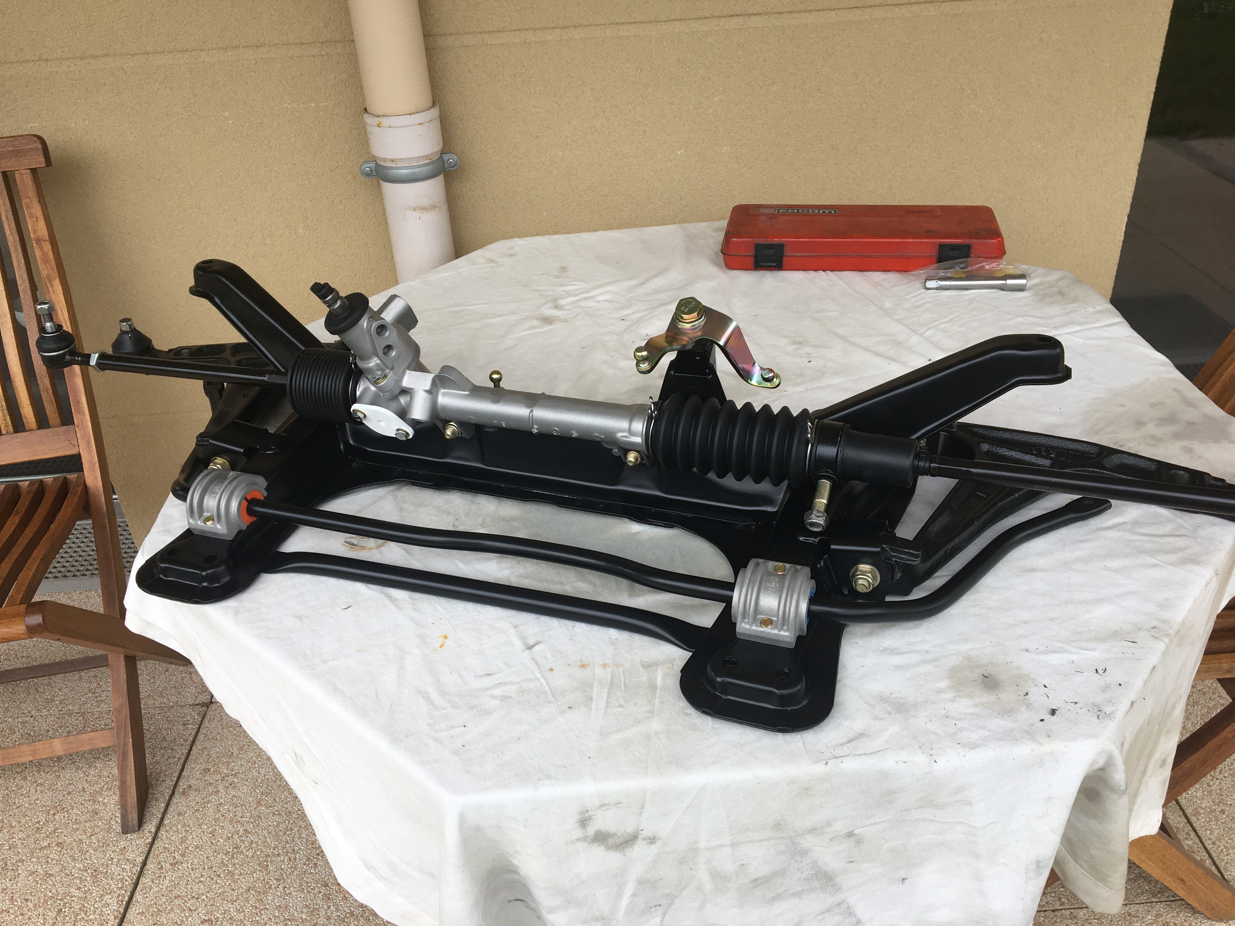

Teelck a écrit : 21 mars 2021, 07:31
olivF2000 a écrit : 20 mars 2021, 19:00 Super propre B) tu montes un DA ?
Oui je fais un essais. Histoire de voir ce que ça fait. J’ai trouvé une pompe élec de 106. C’est un gros machin. Je dois voir par la suite ou l’installer et faire faire qqs tuyaux hydrauliques.
Je sais, c’est pas très stock et pas homologué GrA... Mais je m’en fout je monte ni l’une ni l’autre !!! :lol:
C'est ce que j'ai aussi :ok: je l'ai installé sur le support batterie (la batterie est dans le coffre) .Pour les tuyaux,juste récupéré les parties rigides avec filetage et resserties sur des tuyaux souples haute pression chez un tuyauteur ;)

Es-tu sur du sens de ta barre stab?
Il me semble que le bleu est à droite et l’orange à gauche quand tu es dans la voiture, non?
(L’Orange est celui qui tient la boule sur la barre stab)

Pierro19 a écrit : 21 mars 2021, 10:53 Es-tu sur du sens de ta barre stab?
Bah je me suis posé la question figure toi.
J’ai regardé sur SB et ce n’était pas hyper clair.
Alors j’ai fait plouf plouf pour commencer !! :mrgreen:
Il faut que j’aille voir sur l’autre. :p

Pierro avait raison.
J’ai été voir dans mes photos de restau de la première rallye.
J’ai inversé la position des caout.
Voilà qui est rectifié. :mrgreen:
Un petit peu de couleur pour embellir ce berceau un peut triste. :p

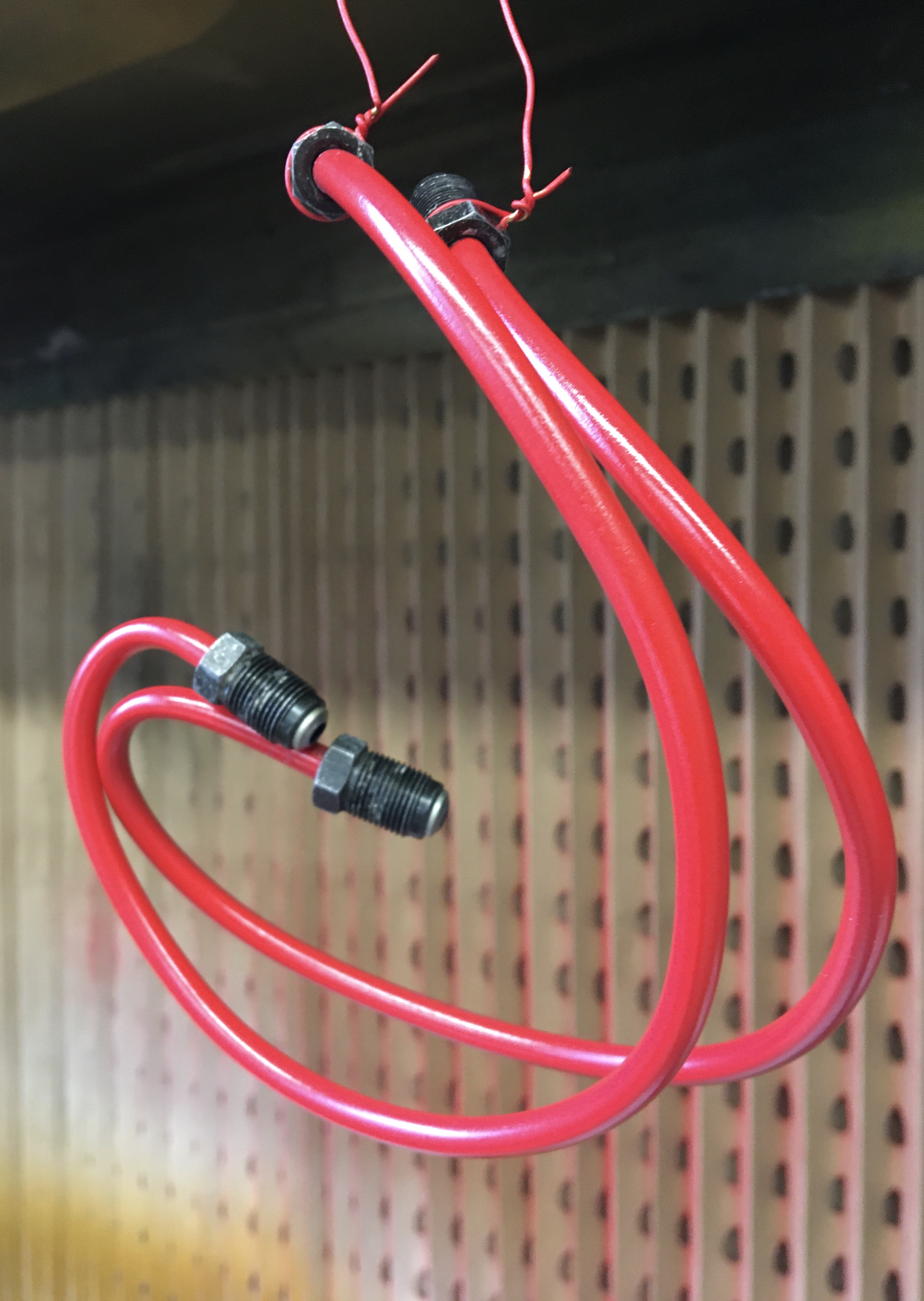

Le vérin hydraulique et ses deux tuyaux.

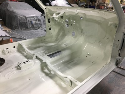

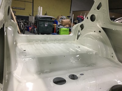

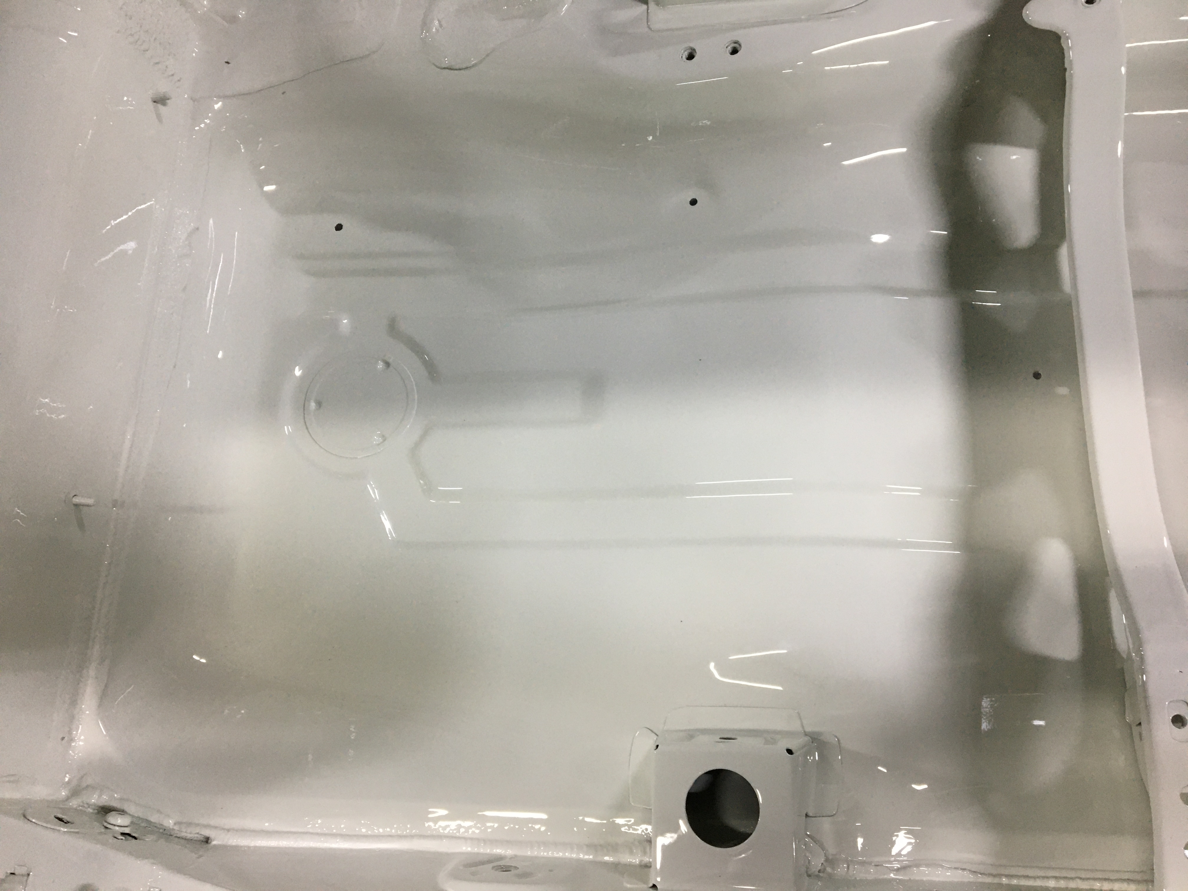

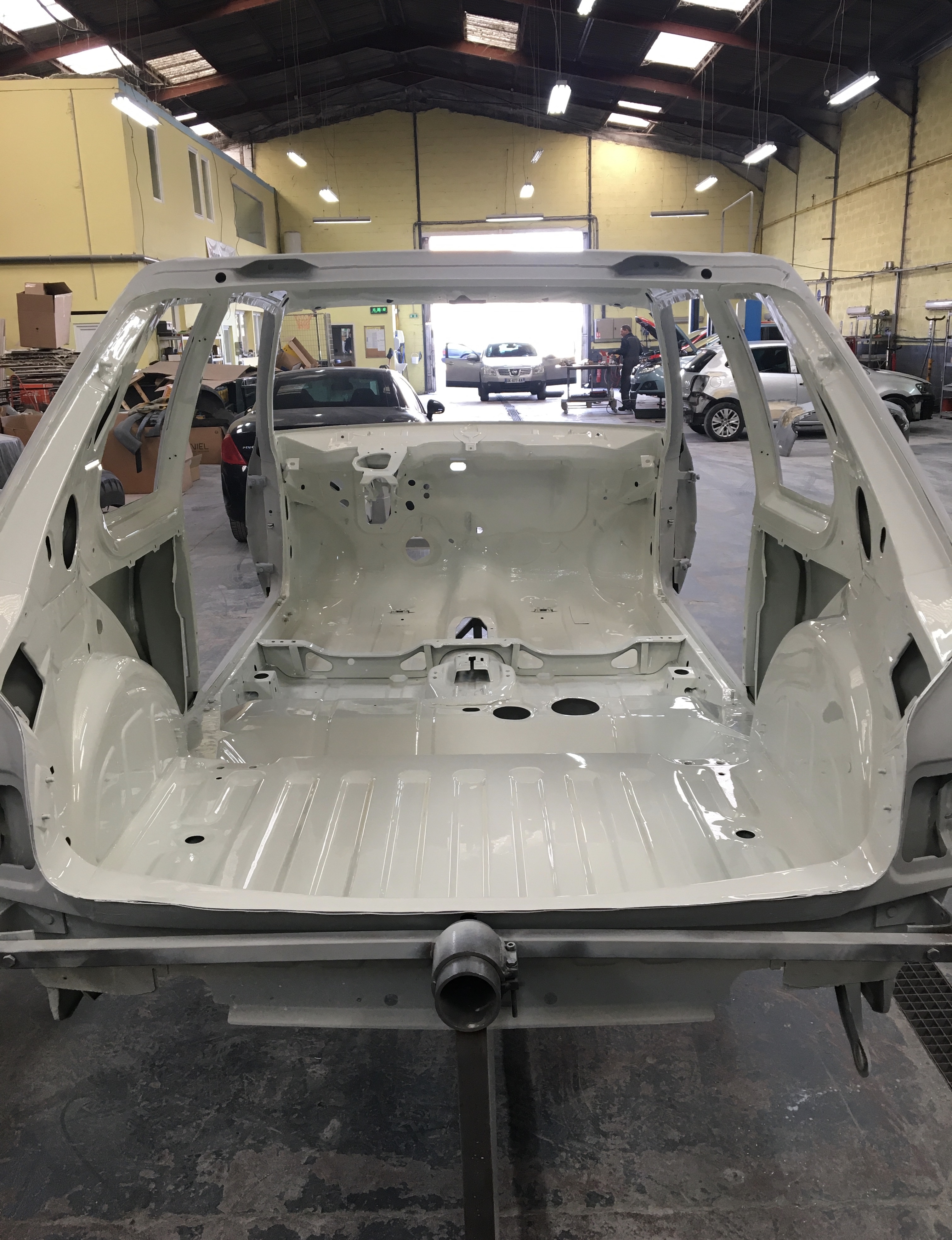

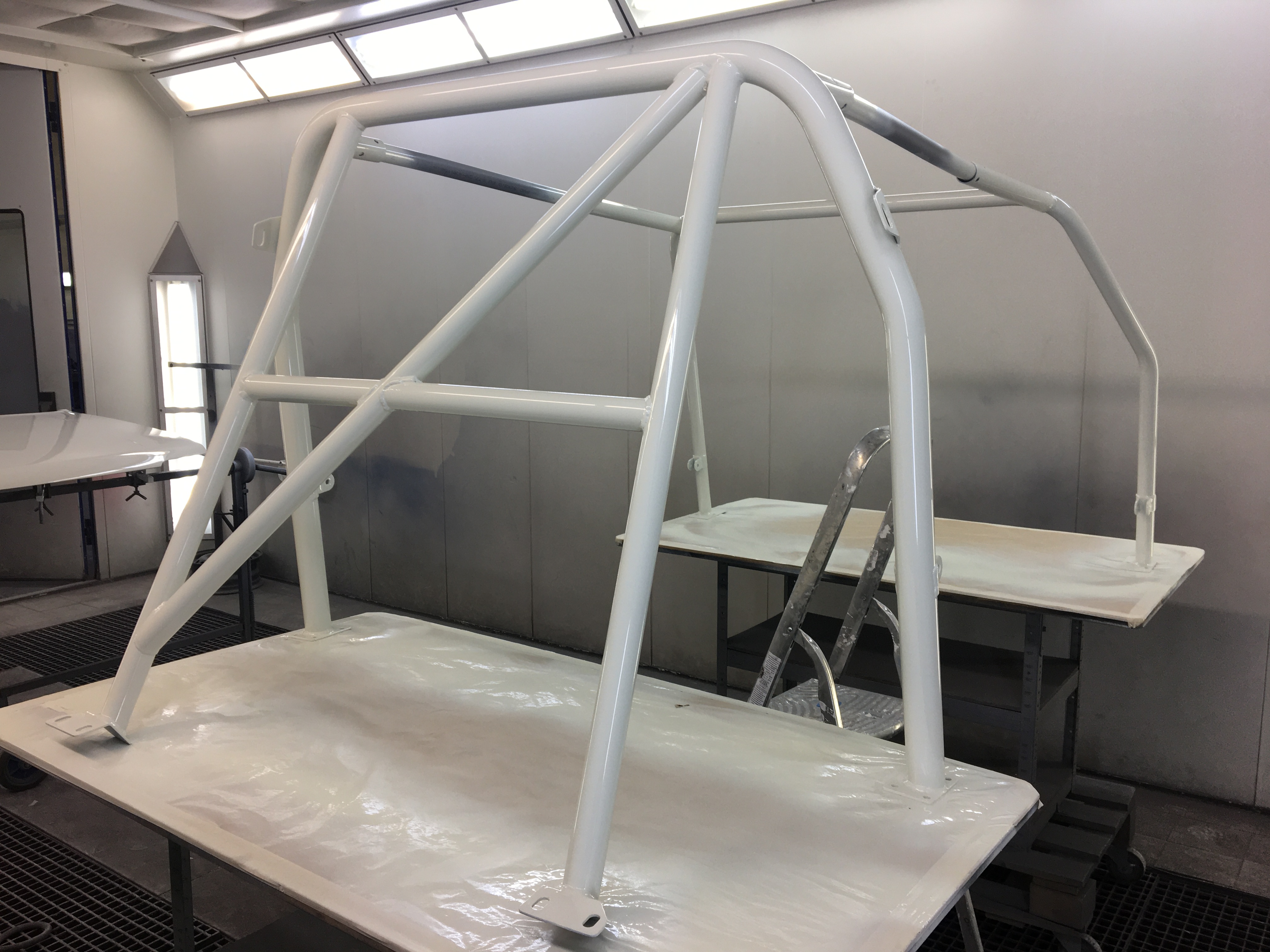

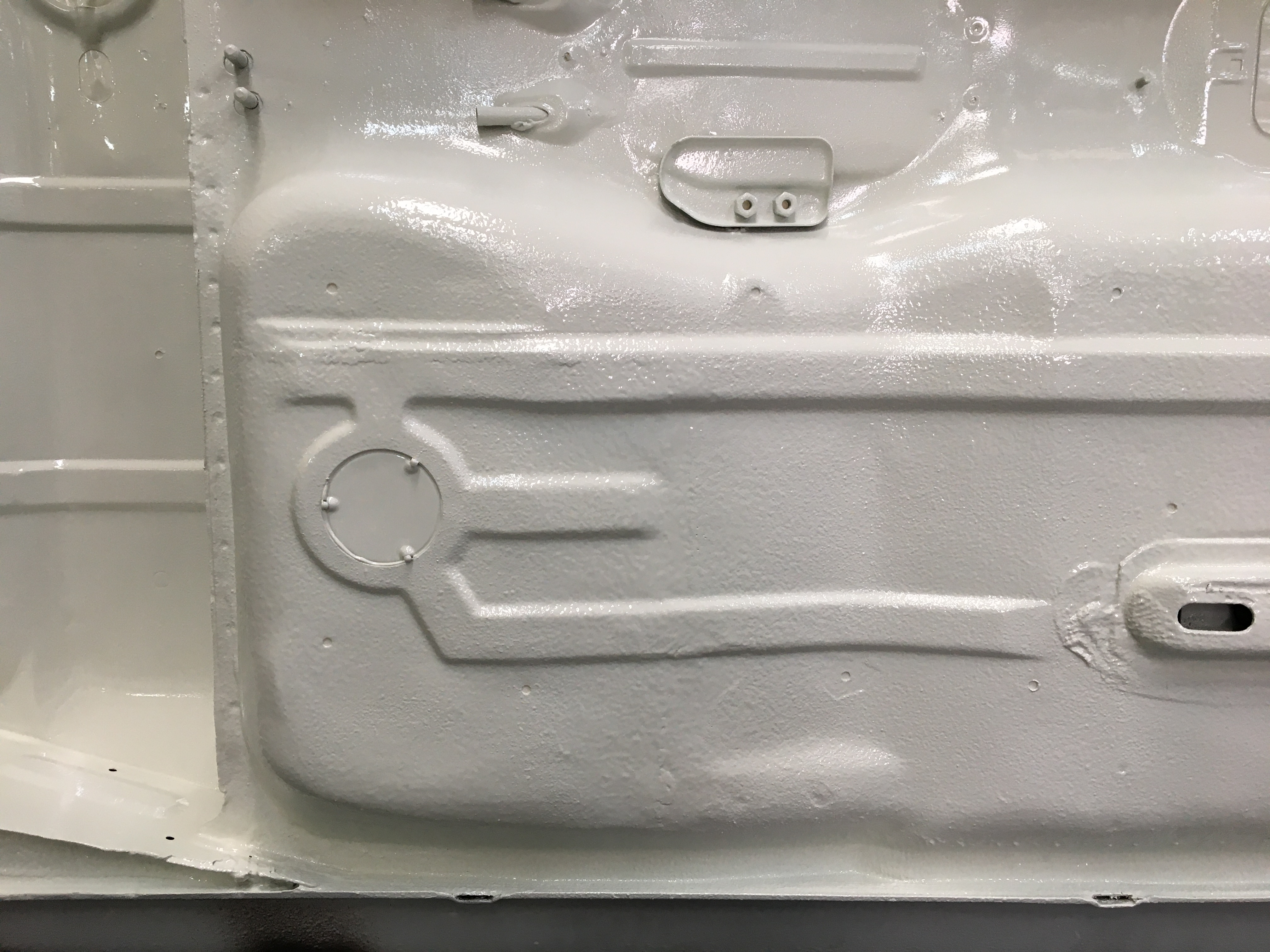

Petit tour chez le carrossier hier malgré l’interdiction des 10km.
L’intérieur est peint.
Le peintre a souhaiter utiliser une base + vernis et je pense que le brillant direct aurait été plus facile d’application.
Il y a quelques coulures de vernis parce qu’il a voulu charger un peu fort pour un beau résultat.
Les planchers sont tops et le tablier aussi.

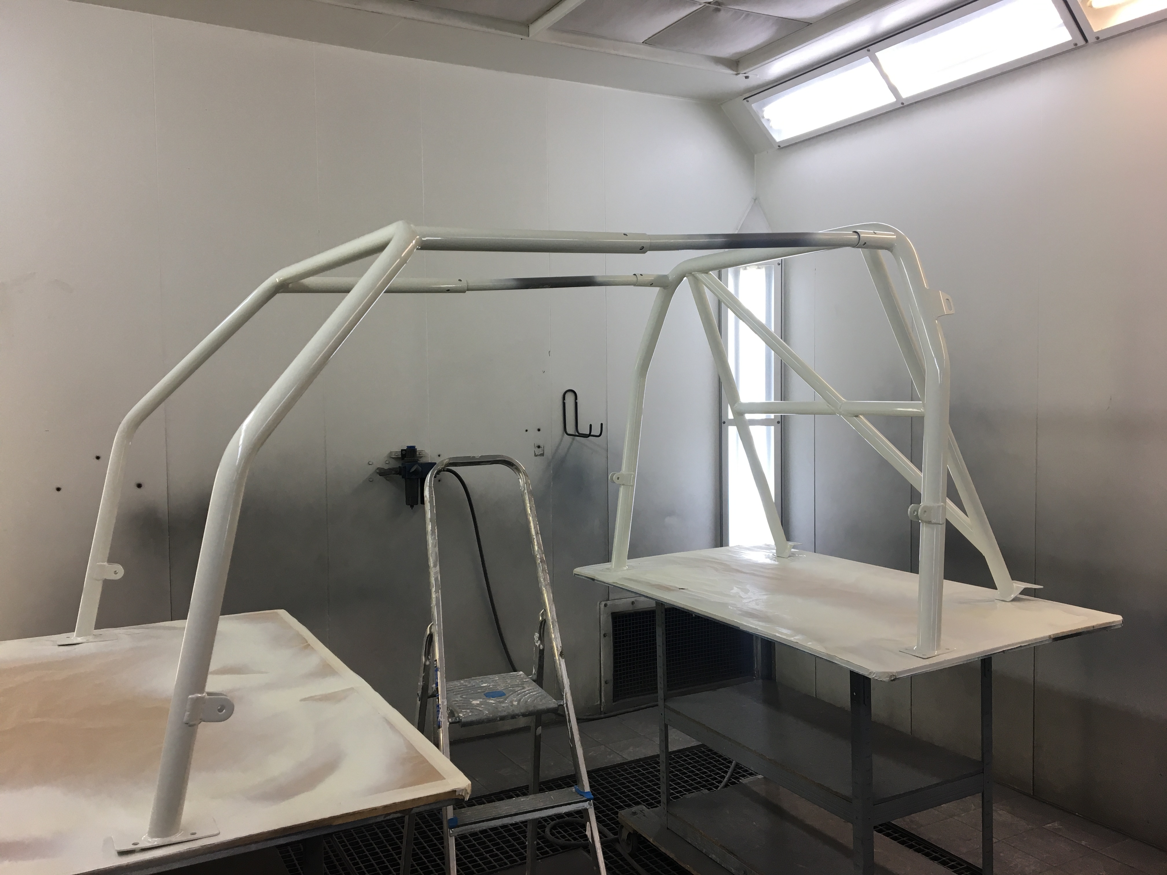

L’arceau et qqs éléments sont peint aussi.
Mais là aussi beaucoup de choses à reprendre.
J’avais demandé à ce que l’intérieur des PC et des jupes soit peint et le boss a bouffé la com. Donc le peintre doit tout reprendre !! Impossible pour lui de ne peindre que l’intérieur sans risquer un peu de brouillard sur les extérieurs !!
La suite samedi prochain. :mrgreen: :ok:

Tu n'as pas la diagonale de porte sur ton arceau ?
Et les contreplaques d'arceaux ne sont pas déjà sur la caisse pour la peinture ?

Yannou a écrit : 28 mars 2021, 20:03 Tu n'as pas la diagonale de porte sur ton arceau ?
Toi t’as pas lu le post ou alors en diagonale !! :lol: :lol: :lol:
J’ai fait un montage 100% démontable. Même les contreplaques sont démontables. ;)
Et si il y aura des les diagonales de portes. Je ne les ai pas prise en photo par contre. Mais elles étaient peintes.
