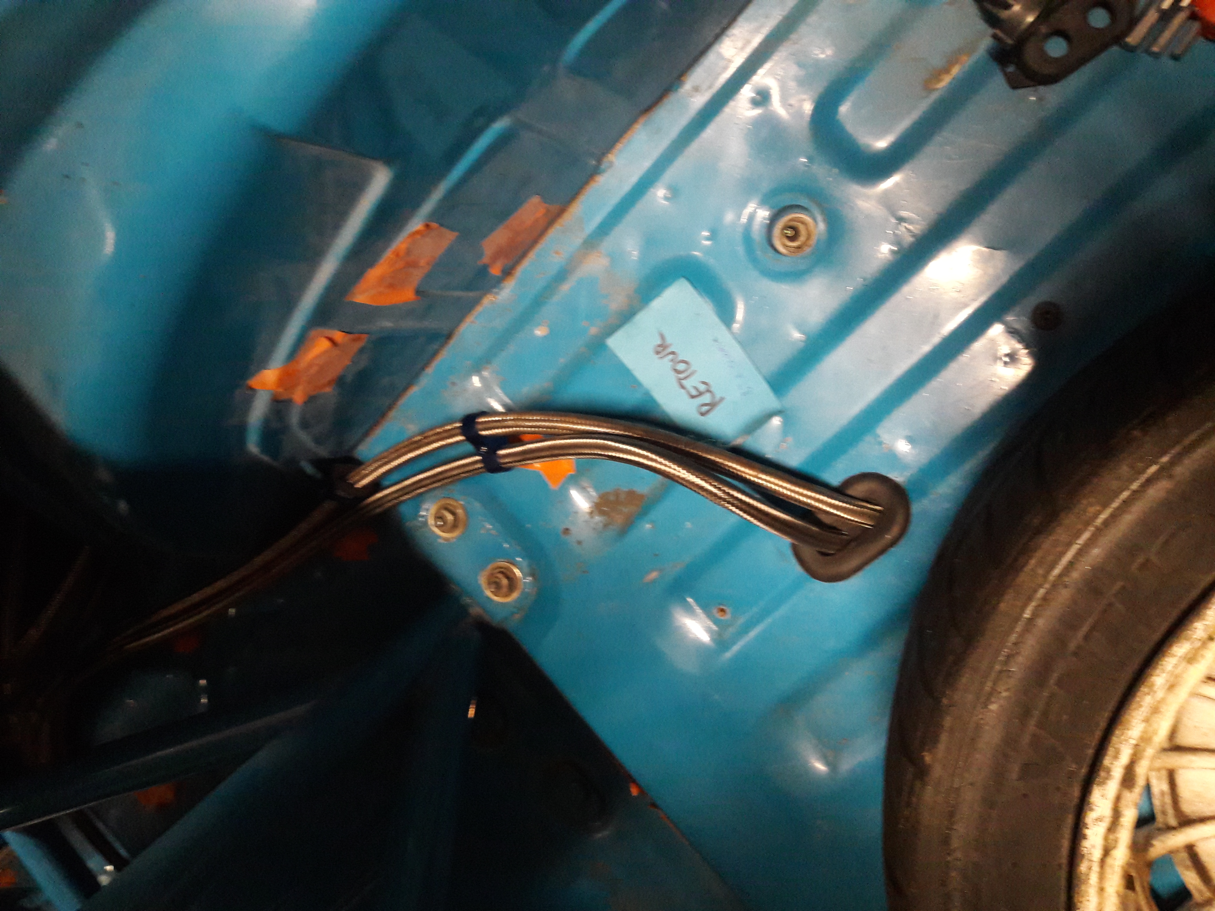

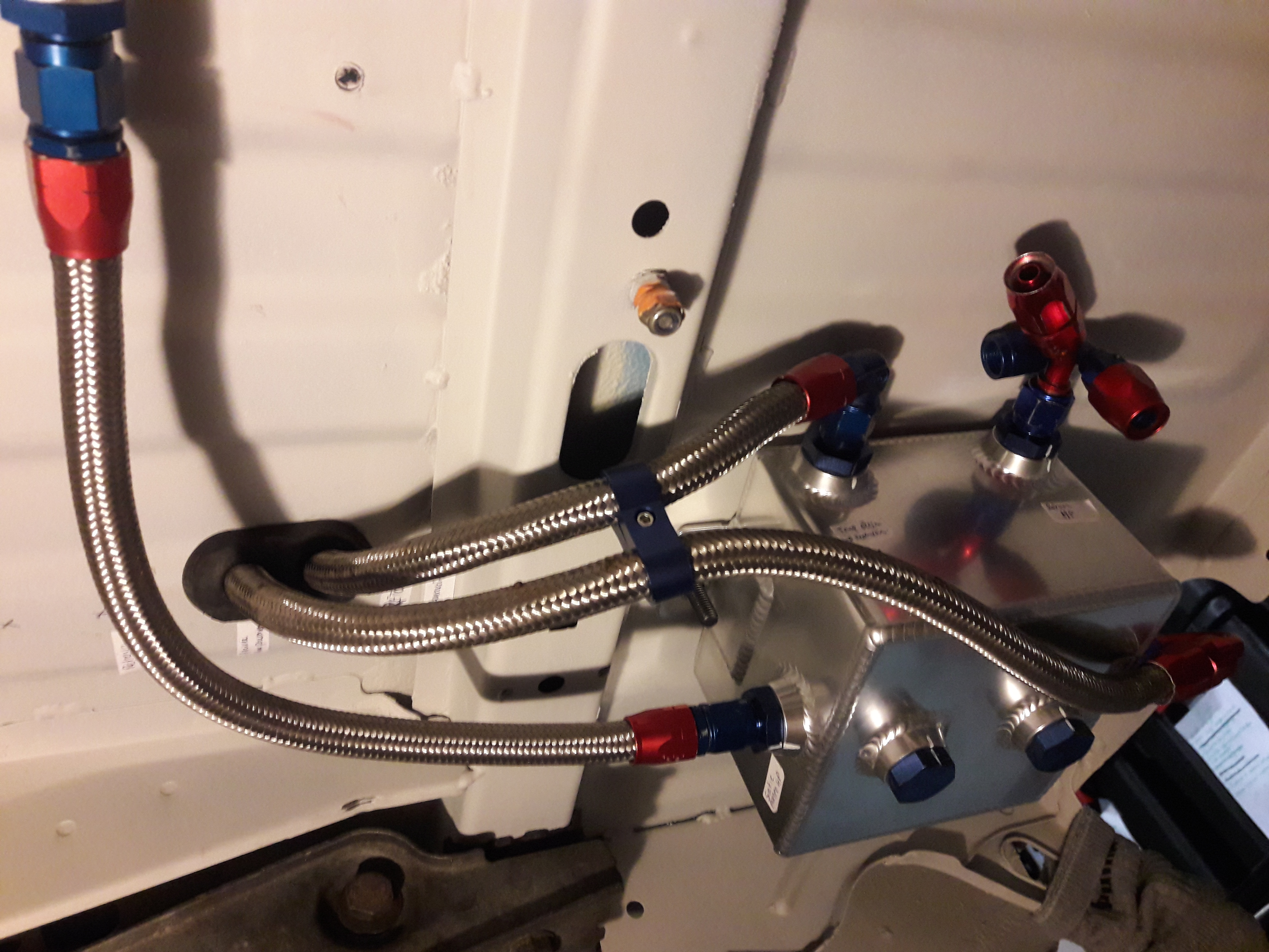

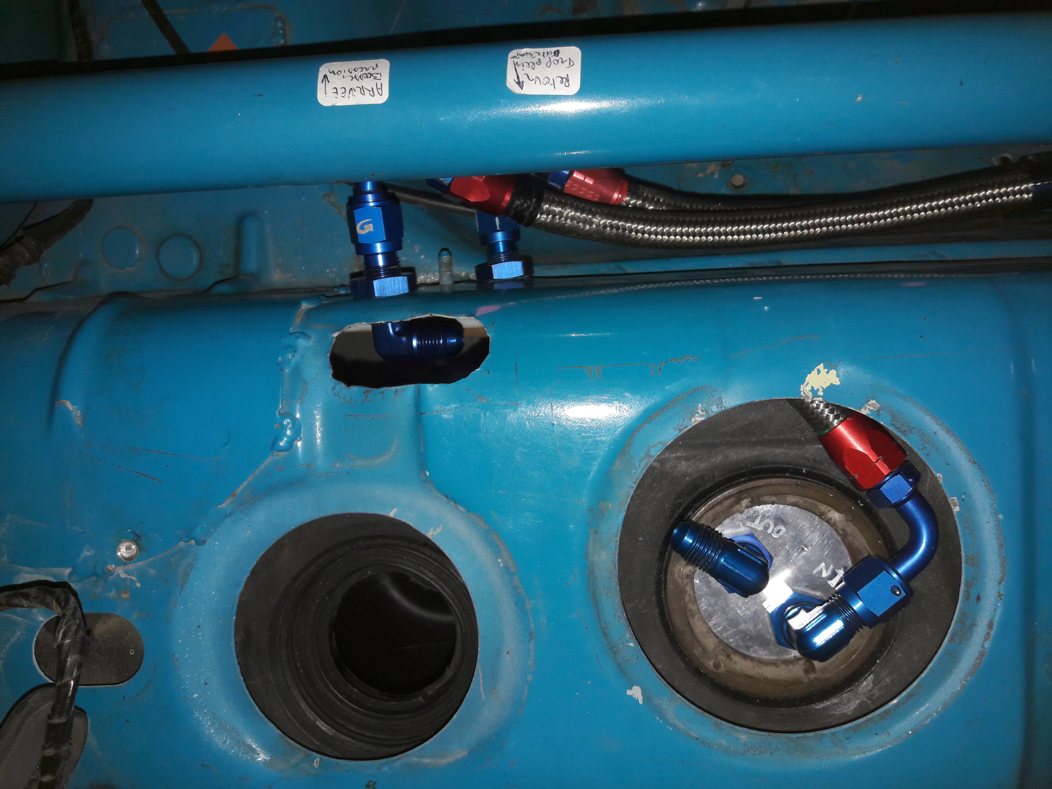

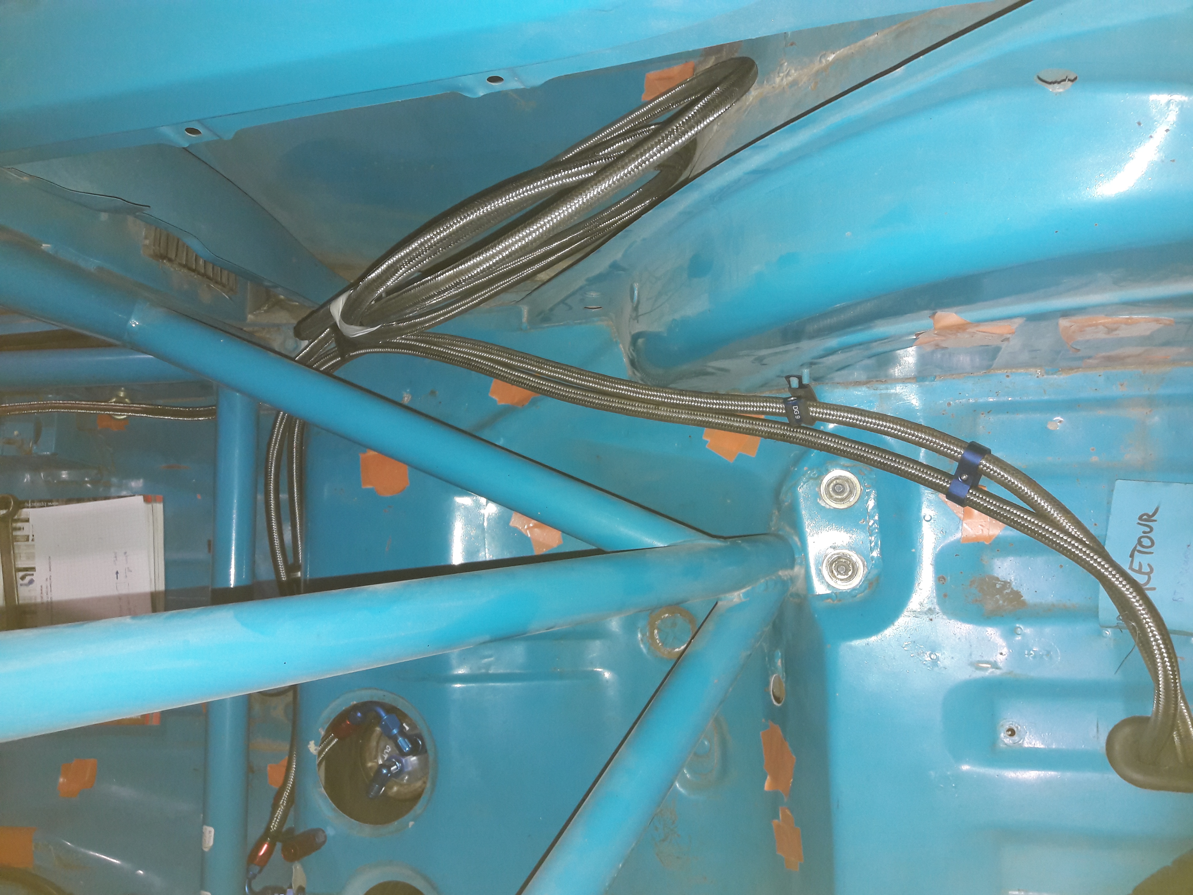

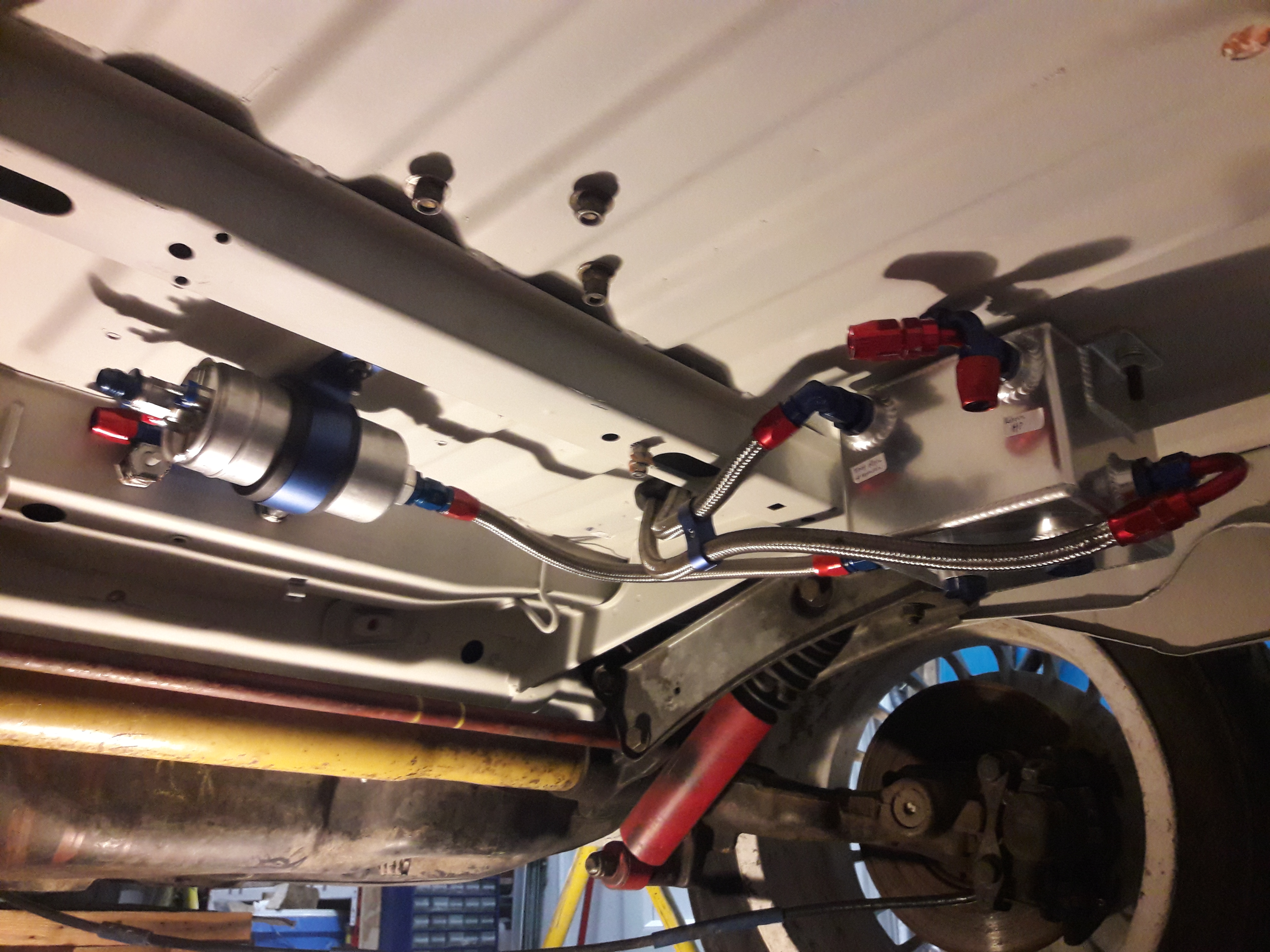

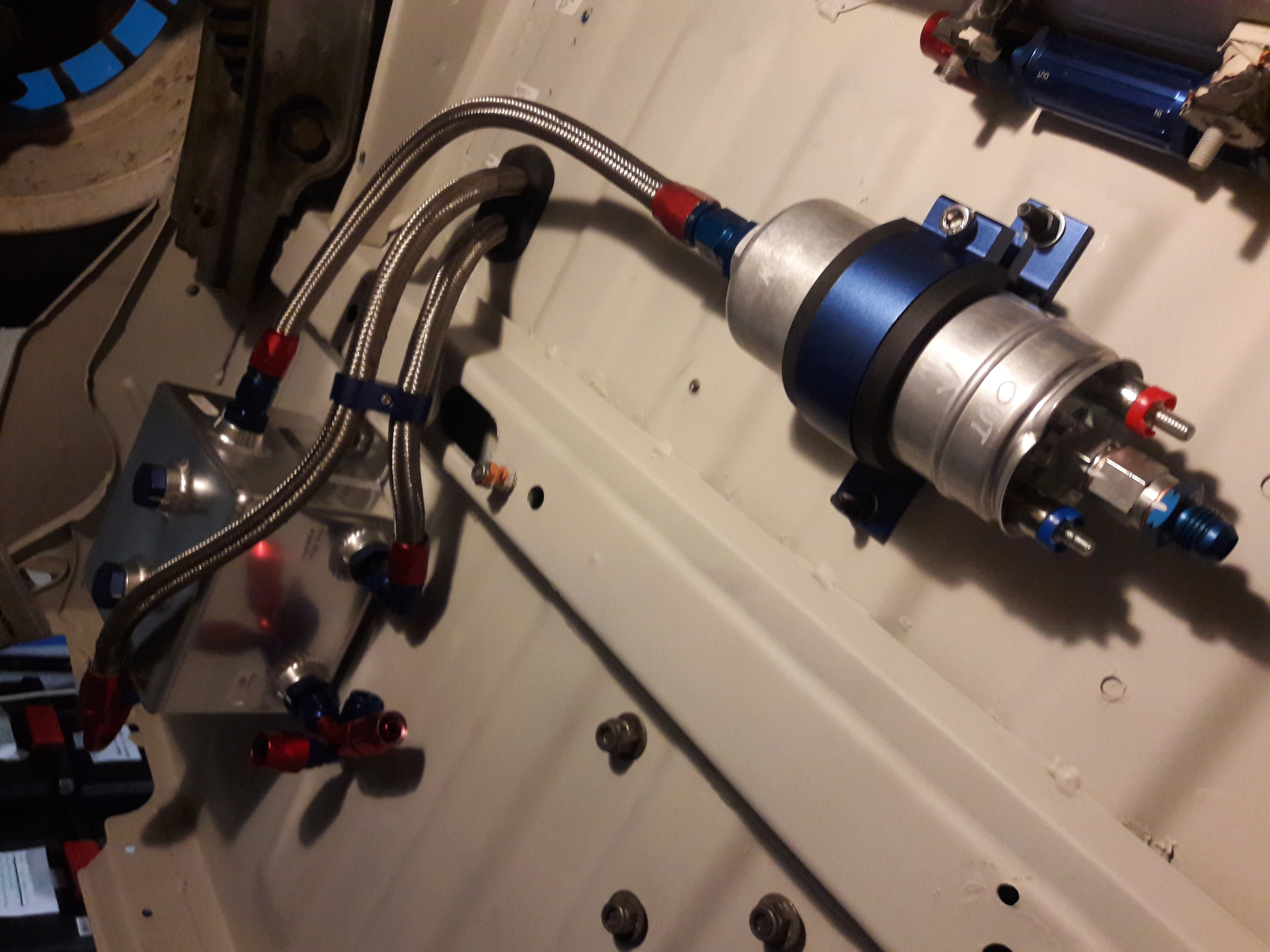

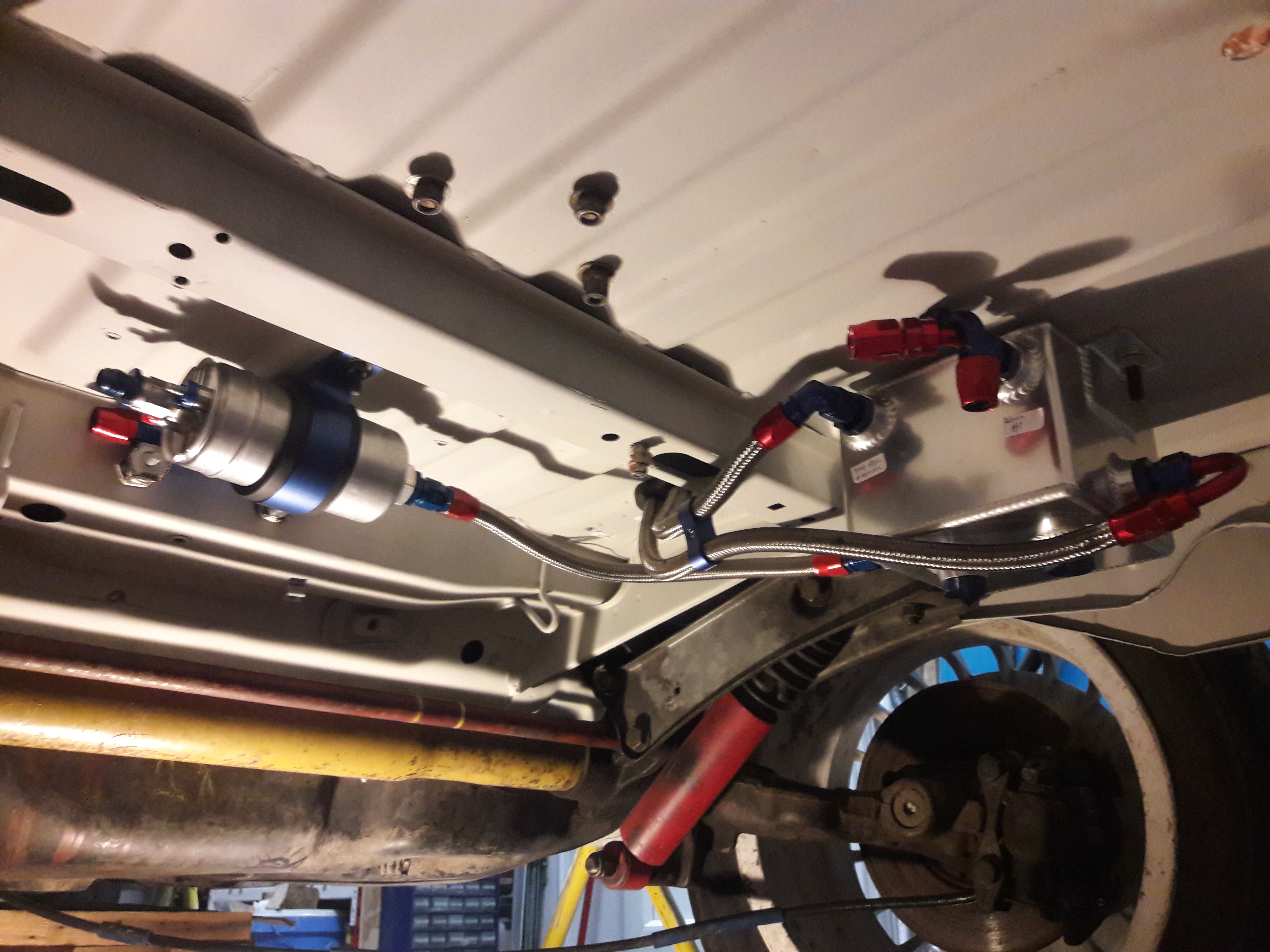

Ça avance tranquillement, encore des petits trous ^_^
Plus qu'à faire la liste de ce qui manque pour relier le moteur.

Je ne comprends pas tout, au niveau du nombre de gaines......mais impressionnant ce montage.

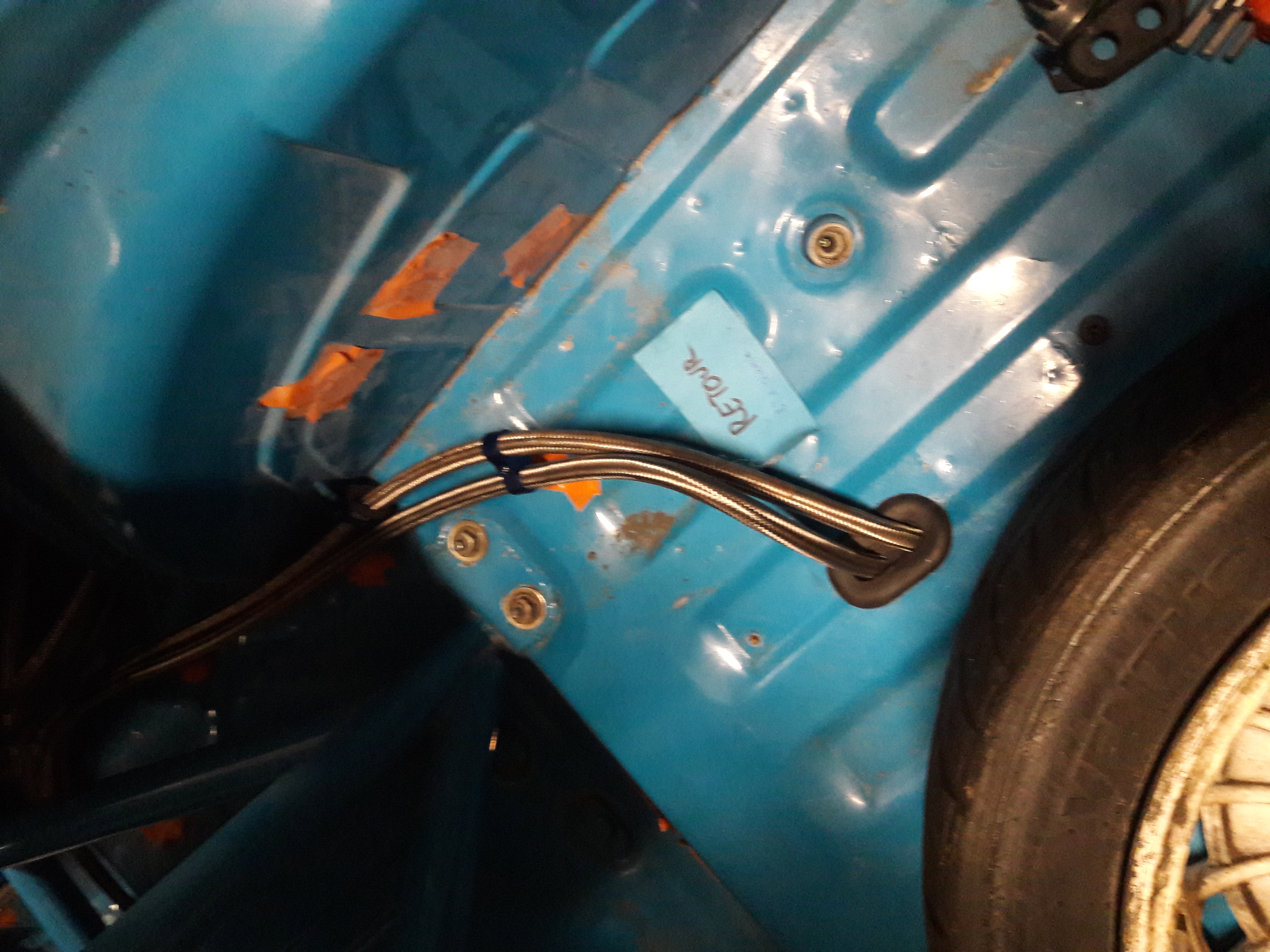

rallye-du-sud-51 a écrit : 22 mars 2021, 09:35 .
En bas, il y a arrivée basse pression et sortie vers pompe haute pression.
En haut, il y a le retour HP et le trop plein qui retourne dans le réservoir.
Manque encore les passes cloisons pour les 2 durites vers le moteur.

J'ai mis des étiquettes pour m'y retrouver.
C'est sensé être mieux que sur la blanche, je croise les doigts.
