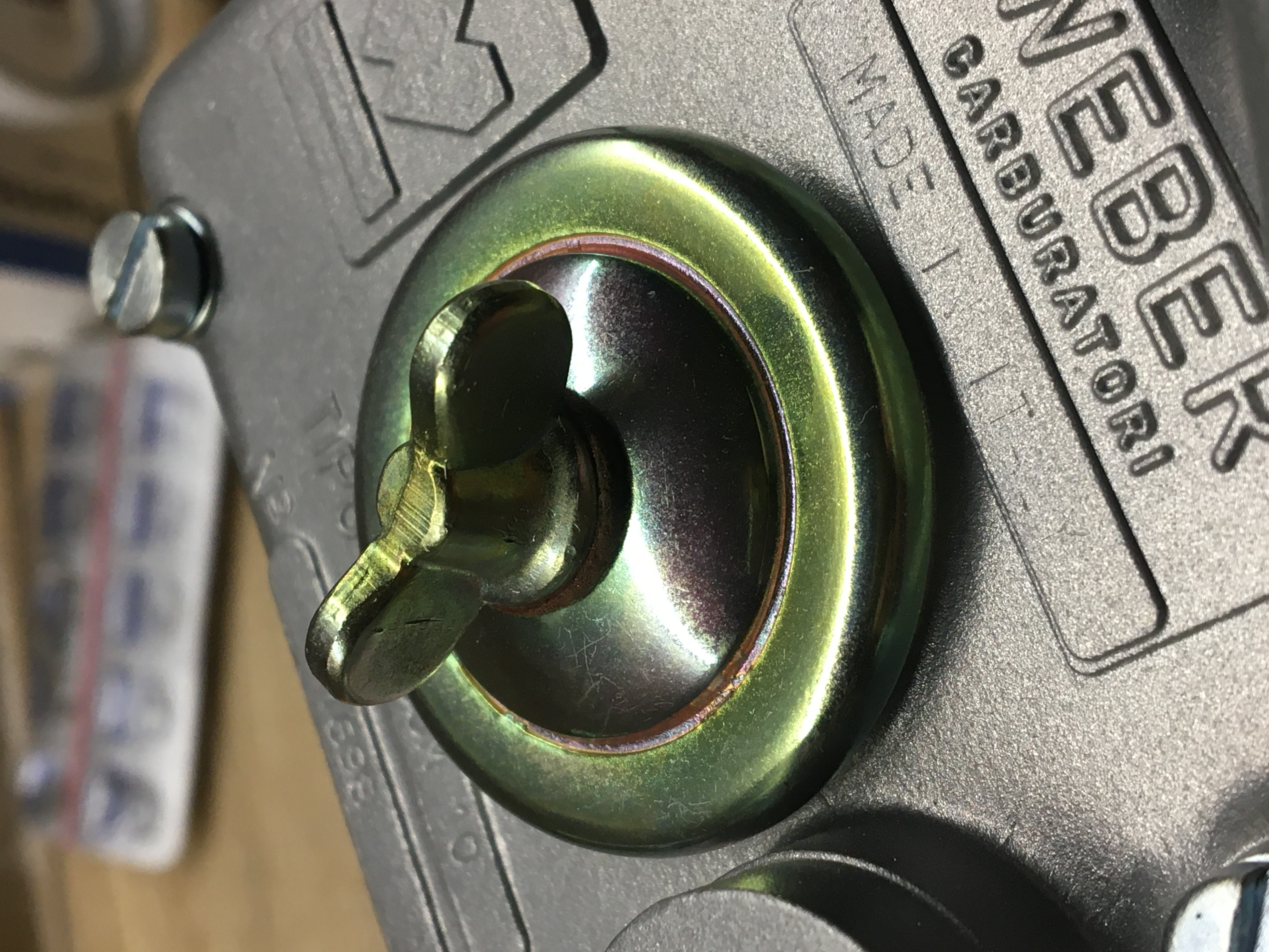

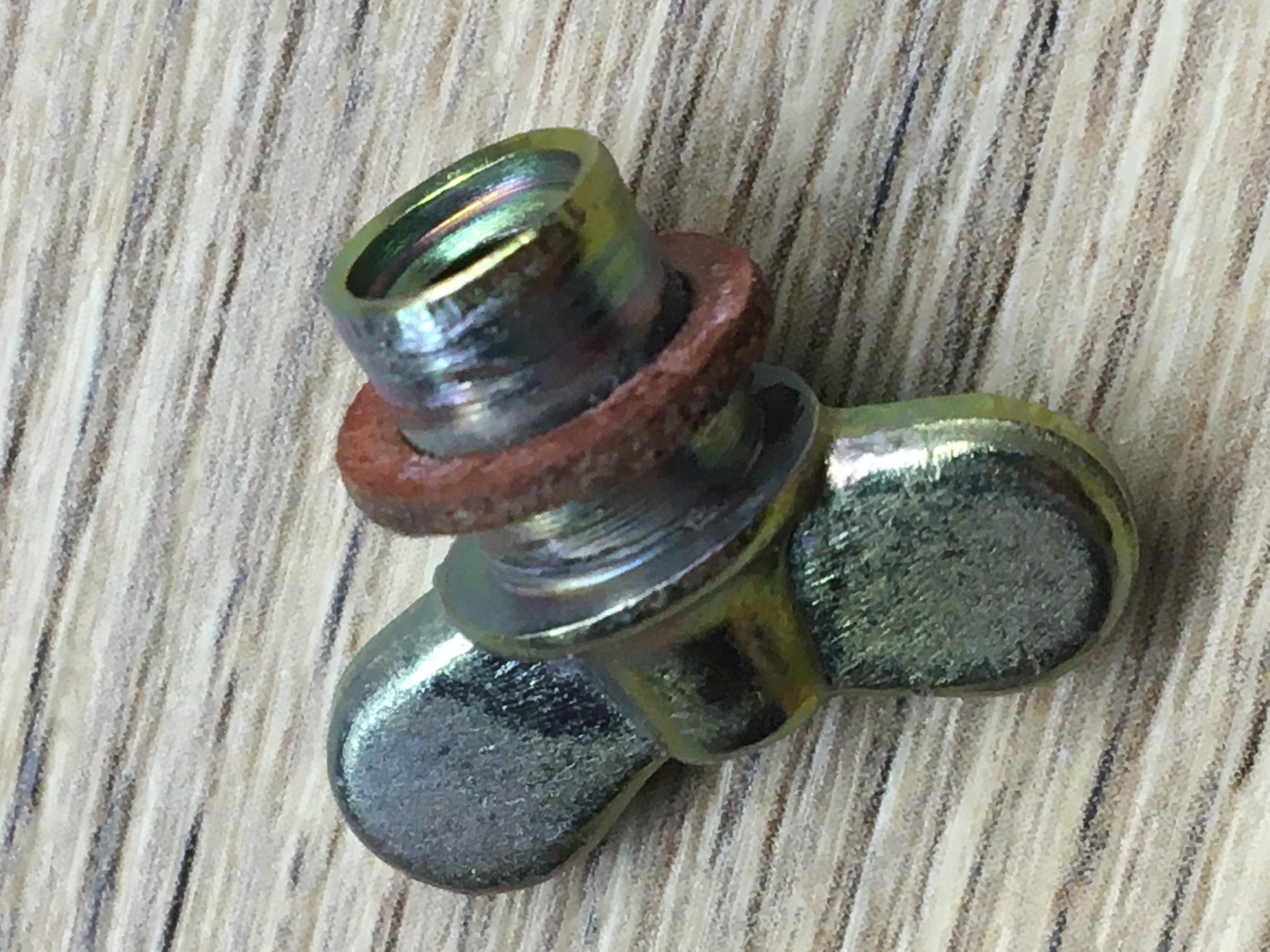

Malheureusement, tu n’as pas beaucoup de solutions !!
Soit tu force comme un Âne.
Soit tu arrives à chauffer un peu le papillon. Il est en laiton donc avec la chaleur il va se dilater un peu.
Le joint en dessous sera foutu mais ça c’est pas grave.
Si tu as un petit chalumeau du genre lampe à souder ça fera l’affaire.
MAIS ATTENTION !!! TA RAMPE DOIT ÊTRE BIEN SÈCHE ET NE PLUS CONTENIR DE VAPEUR D’ESSENCE.
VA PAS TE LA FAIRE EXPLOSER À LA FIGURE. CE SERAIT DOMMAGE.

De quel joint tu parles ???Teelck a écrit : 17 mars 2021, 07:43 Malheureusement, tu n’as pas beaucoup de solutions !!

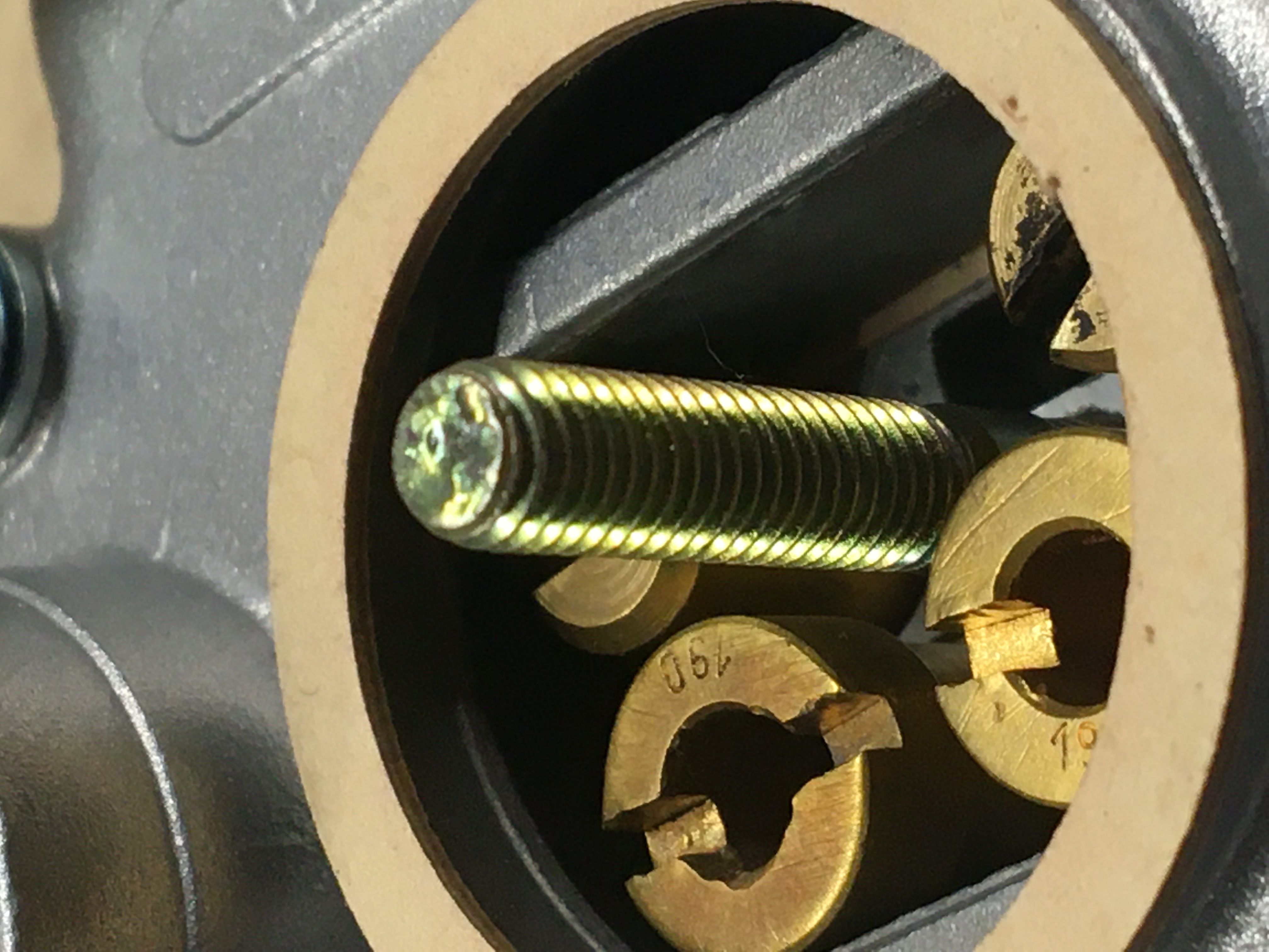

Alors je n’y étais pas du tout.
Je n’étais pas du tout sur les volets papillons !!
Papillon Joint du papillon Axe du papillon

Pareil que Jean,je pensais aux chapeaux de gicleurs

Je crois que c'est Teelck qui pensais aux chapeaux ! Moi j'étais bien sur les papillons = volets d'admissionolivF2000 a écrit : 18 mars 2021, 09:59 Pareil que Jean,je pensais aux chapeaux de gicleurs![]()
