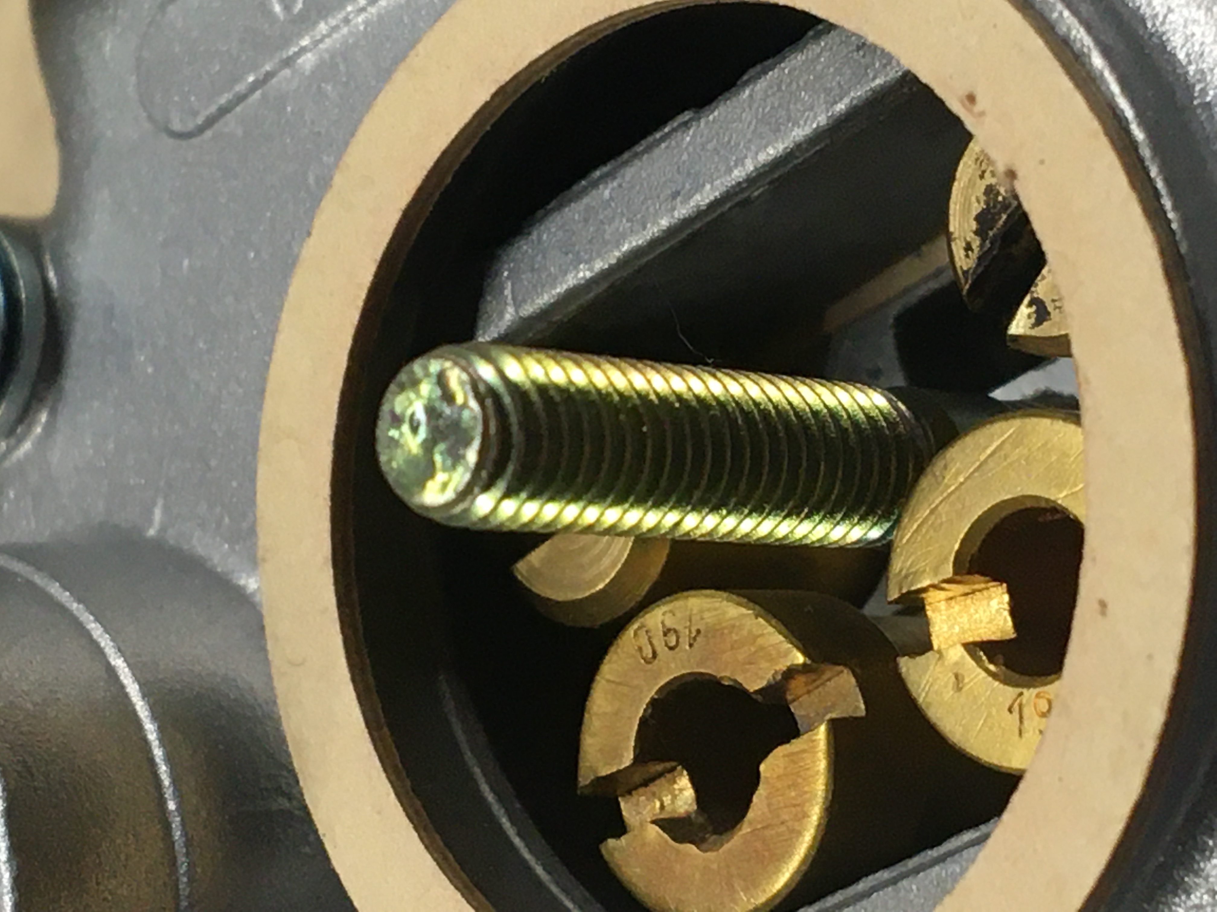

Jean,
Effectivement, ce sont les vis de papillon, dont il s'agit......sur un des carbus, j'ai réussi à en avoir trois....le quatrième j'ai pas pu, je suis passé à la phase perçage.
Ce matin, j'ai fait l'acquisition de vis à tête hexagonale, en inox, pour le remontage....
Vous aurez droit à la suite....dans le prochain épisode.

Jean,
Le perçage à fonctionné, j'ai réussi à retirer la vis récalcitrante; les vis inox que j'ai acquise ont une tête extra plate, je ne pense pas quelles gênent plus que cela les écoulements, par contre je réduirais la longueur de filetage, de l'autre coté du papillon.....il y aura de photos au remontage
