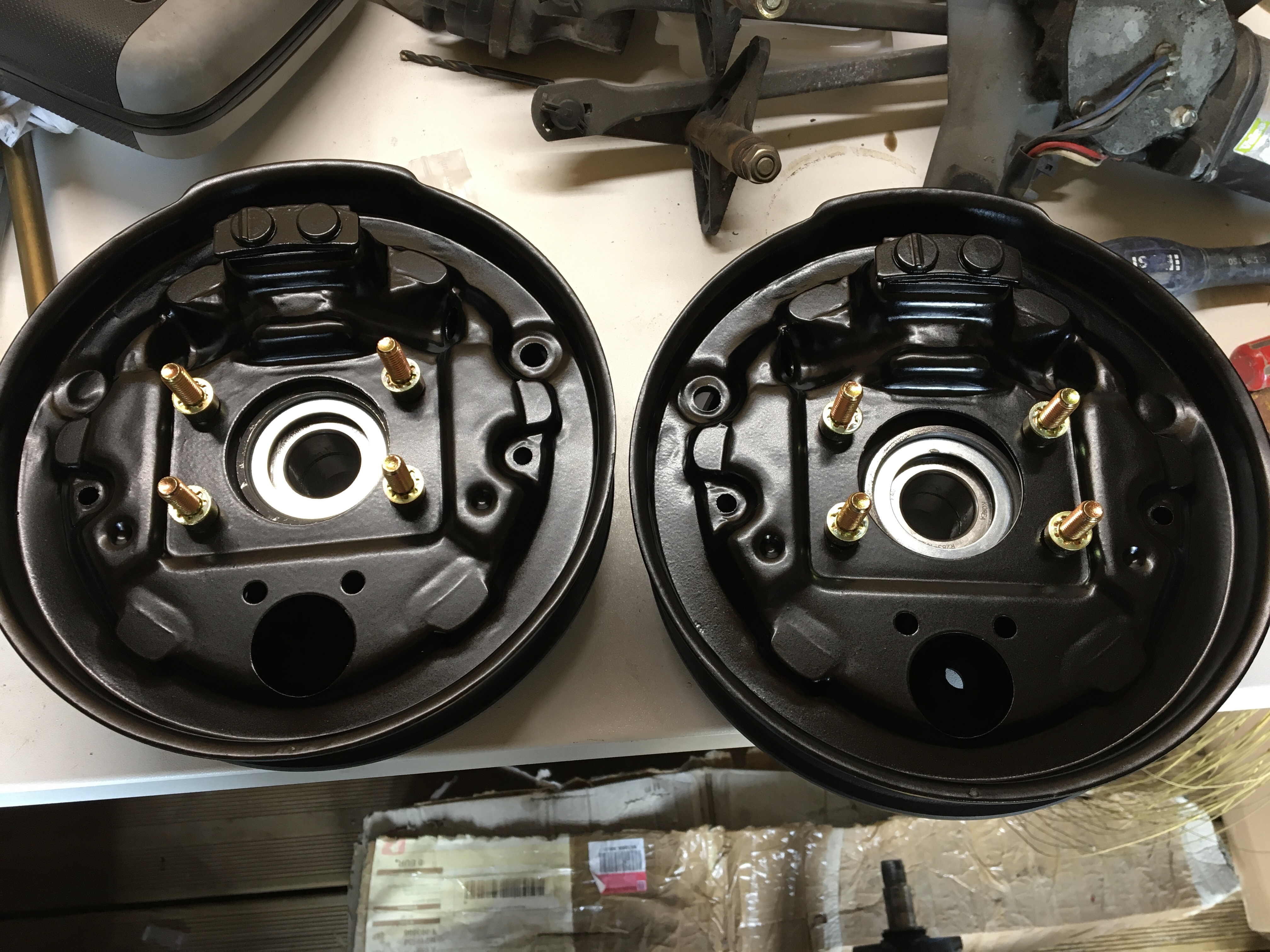

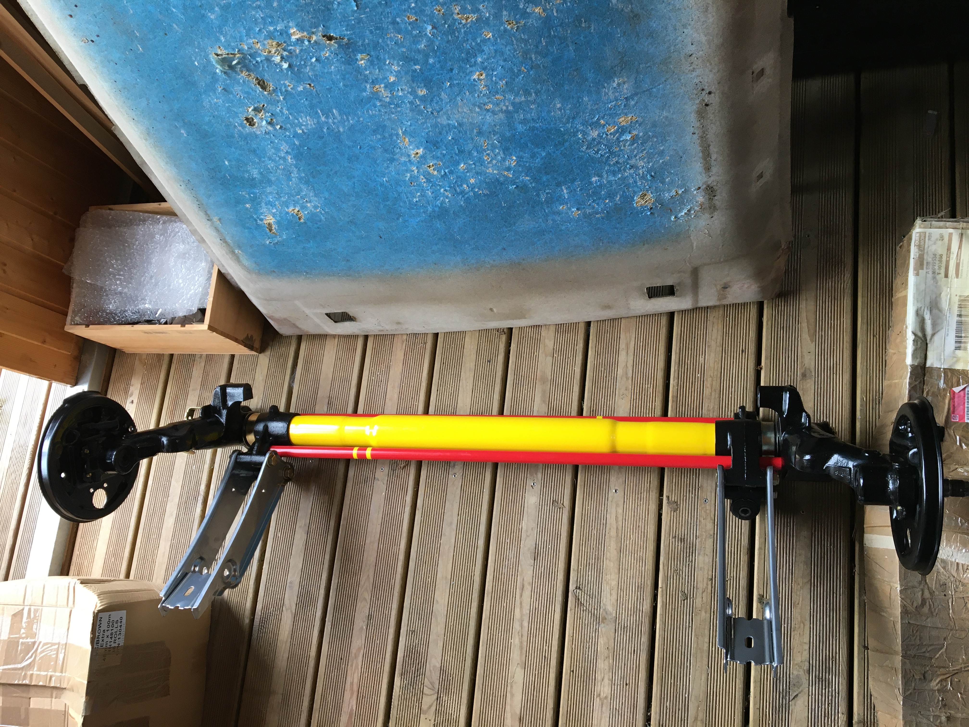

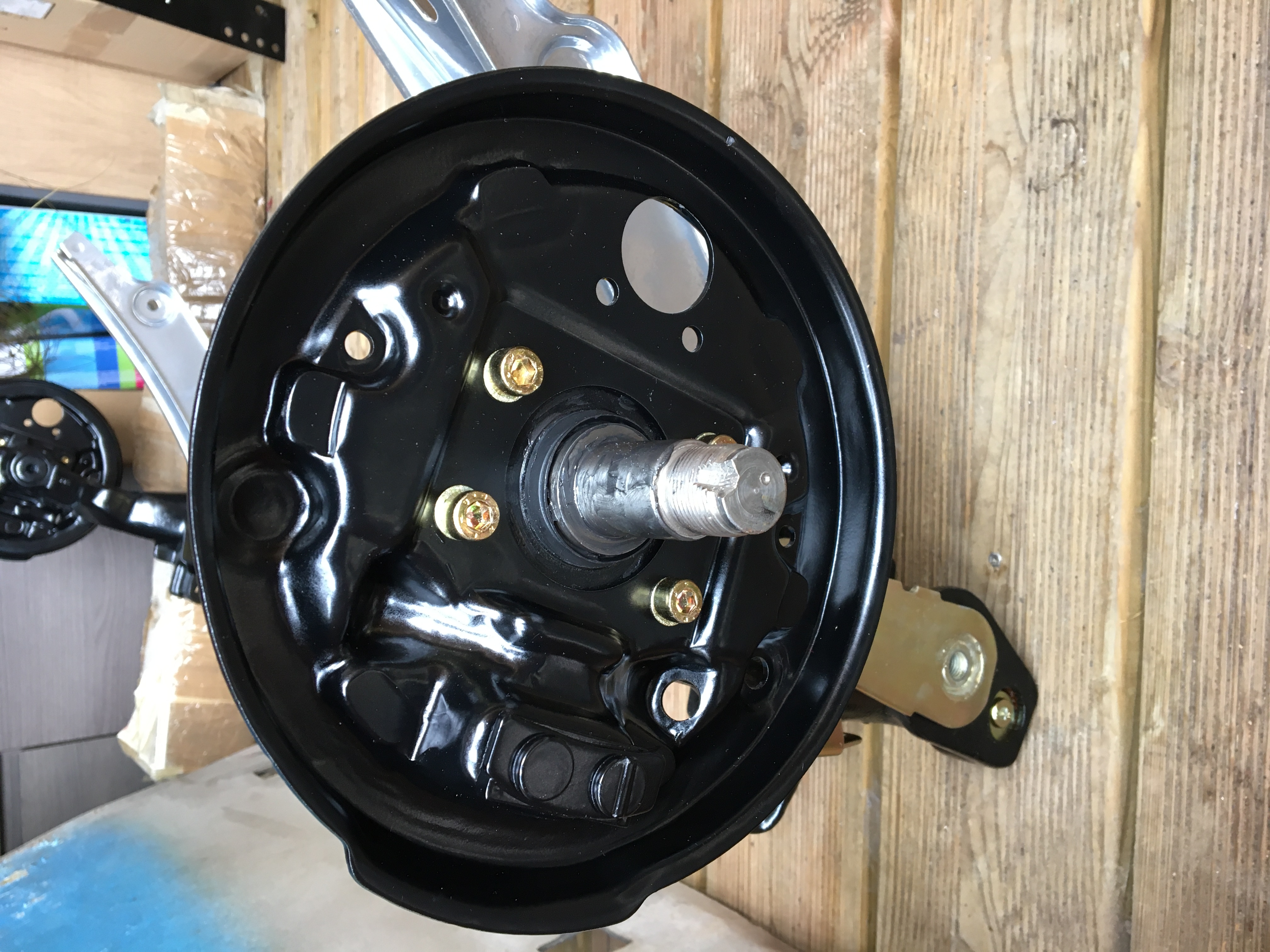

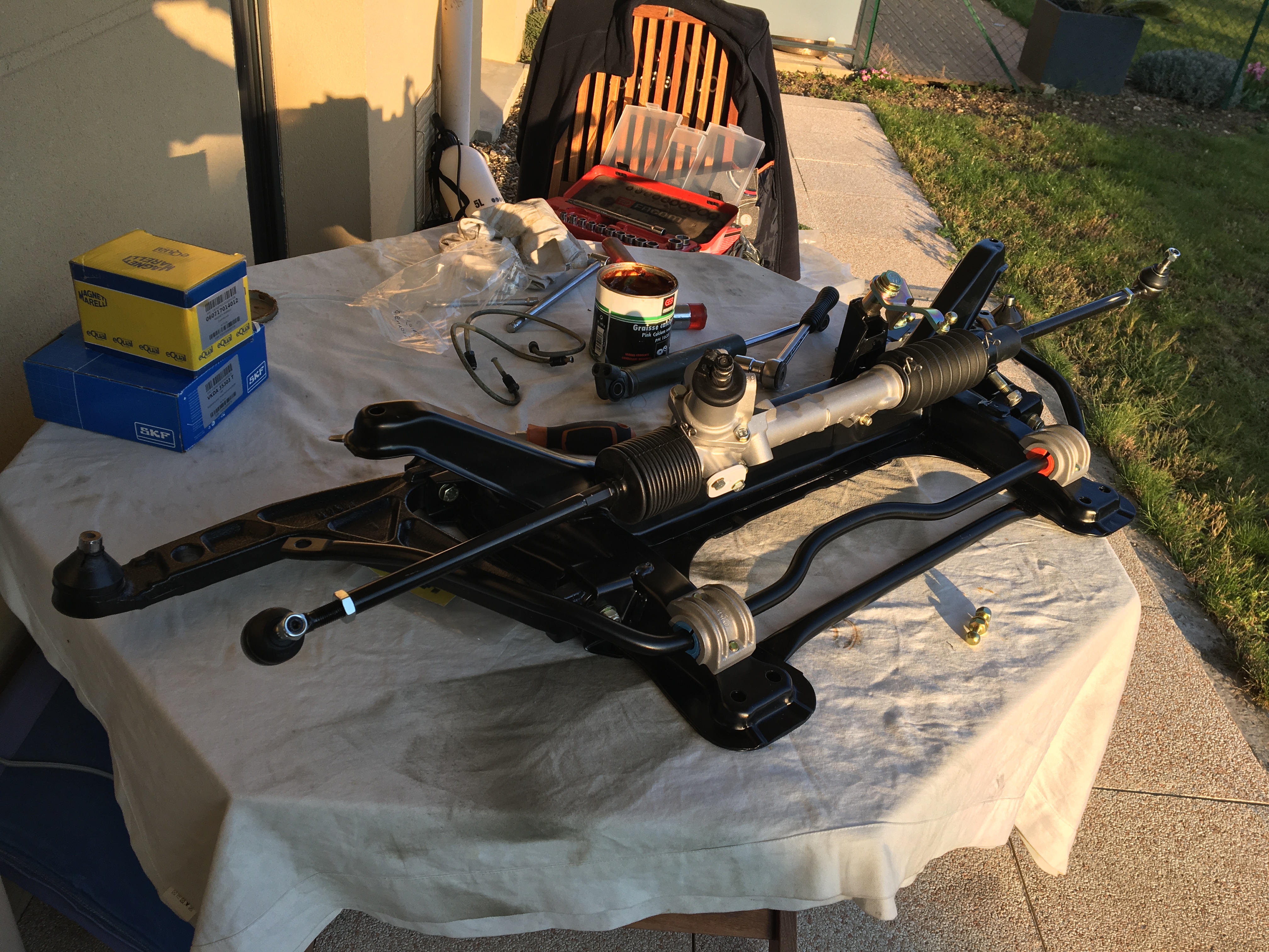

C est tellement beau un train Ar restaure neuf... au retour de ma rallye je me suis mis sous la voiture qui était sur le pont avec une binouze ...15 minutes à contempler...
Il est tellement bien restauré le tien, tu prendras du plaisir au remontage
Messages : 5928
Has thanked : 737 times
Been thanked : 1045 times
Bien restauré je ne sais pas. Je dirais bien fontionnel et facile d’entretient.
J’ ai fait quelques entorses à l’origine.
Notamment epoxy sur un maximum de pièces pour un nettoyage facile et plus de durée dans le temps par rapport à la pauvre peinture origine et certain traitement des métaux. ;)

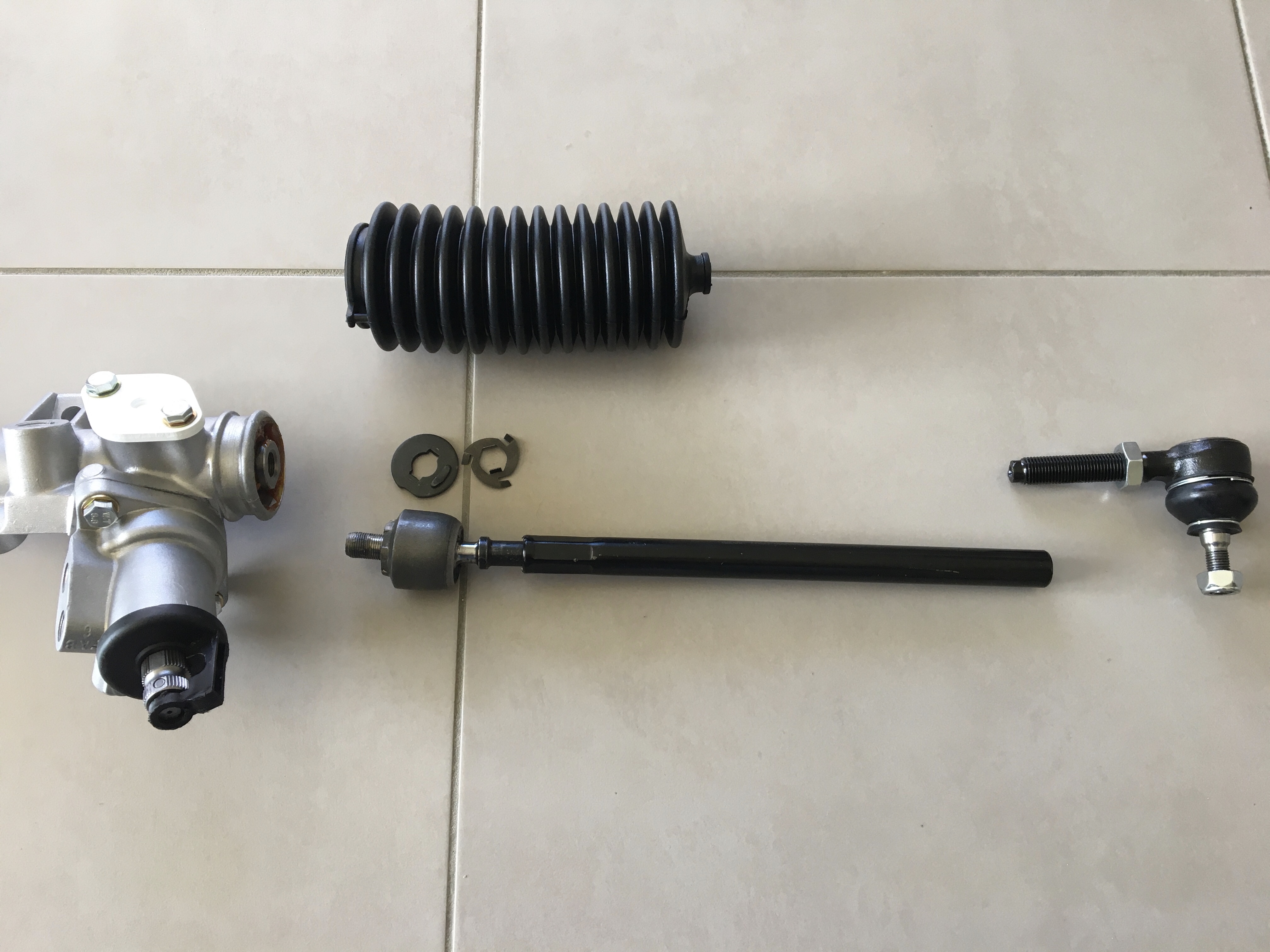

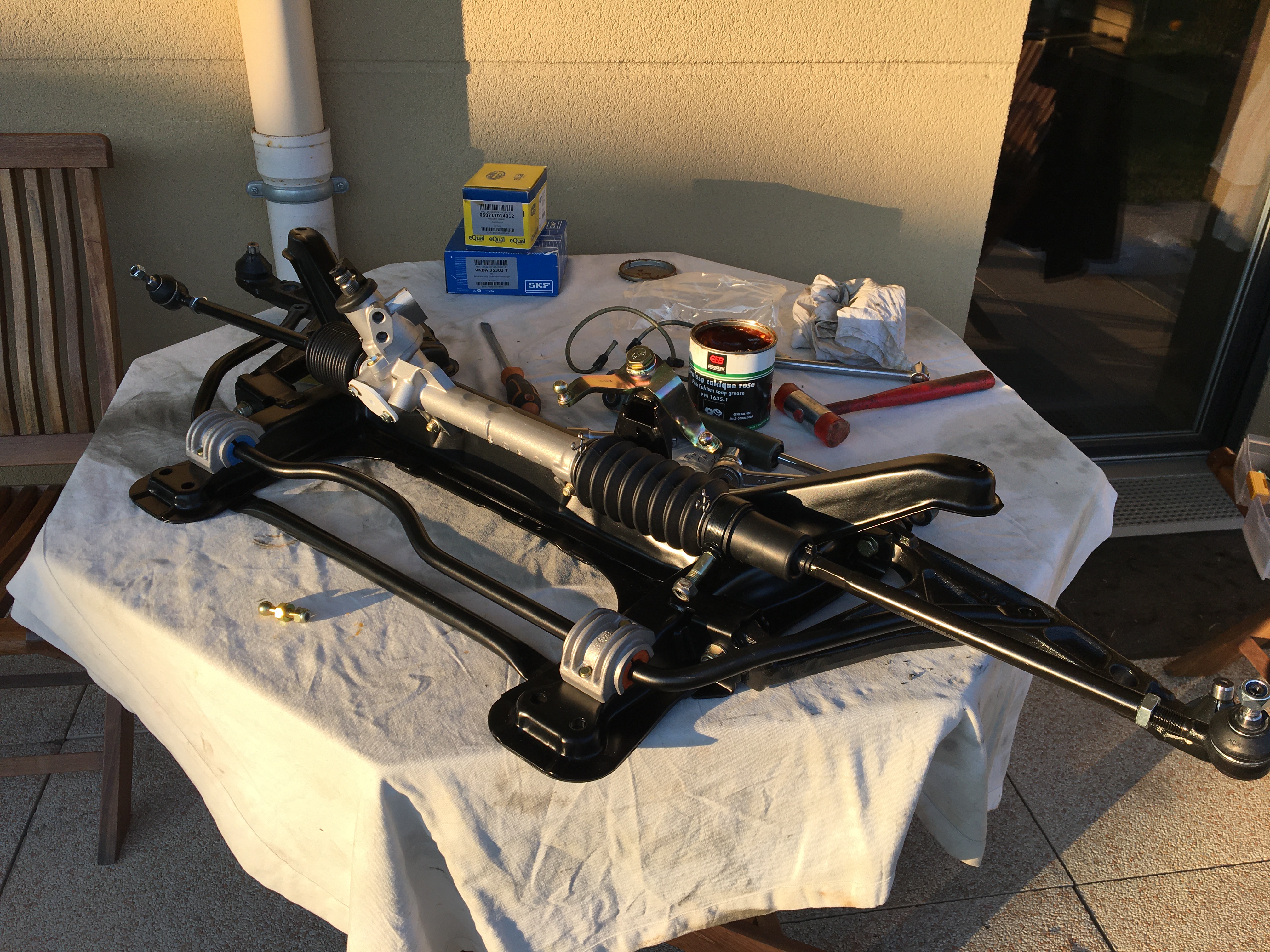

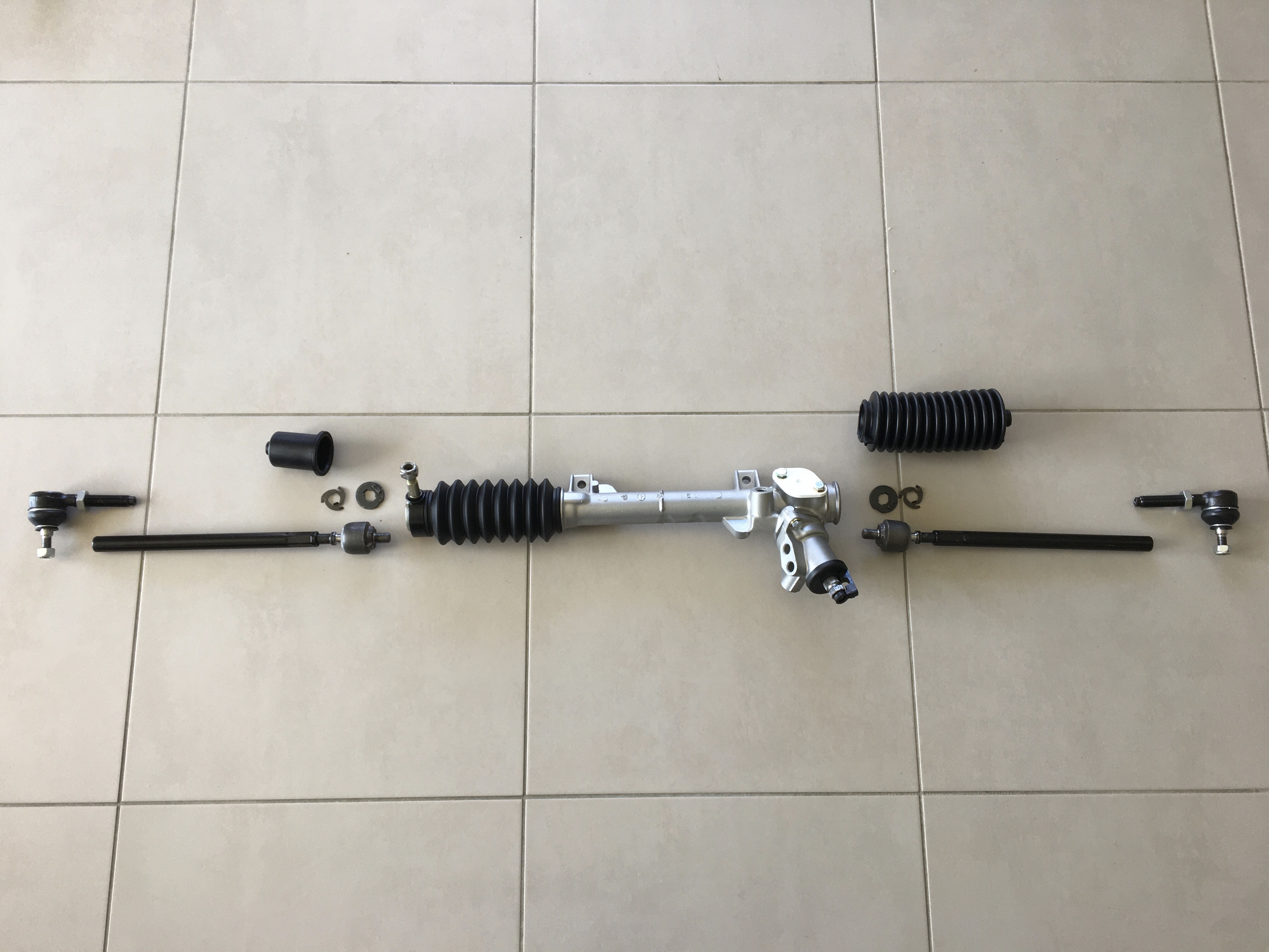

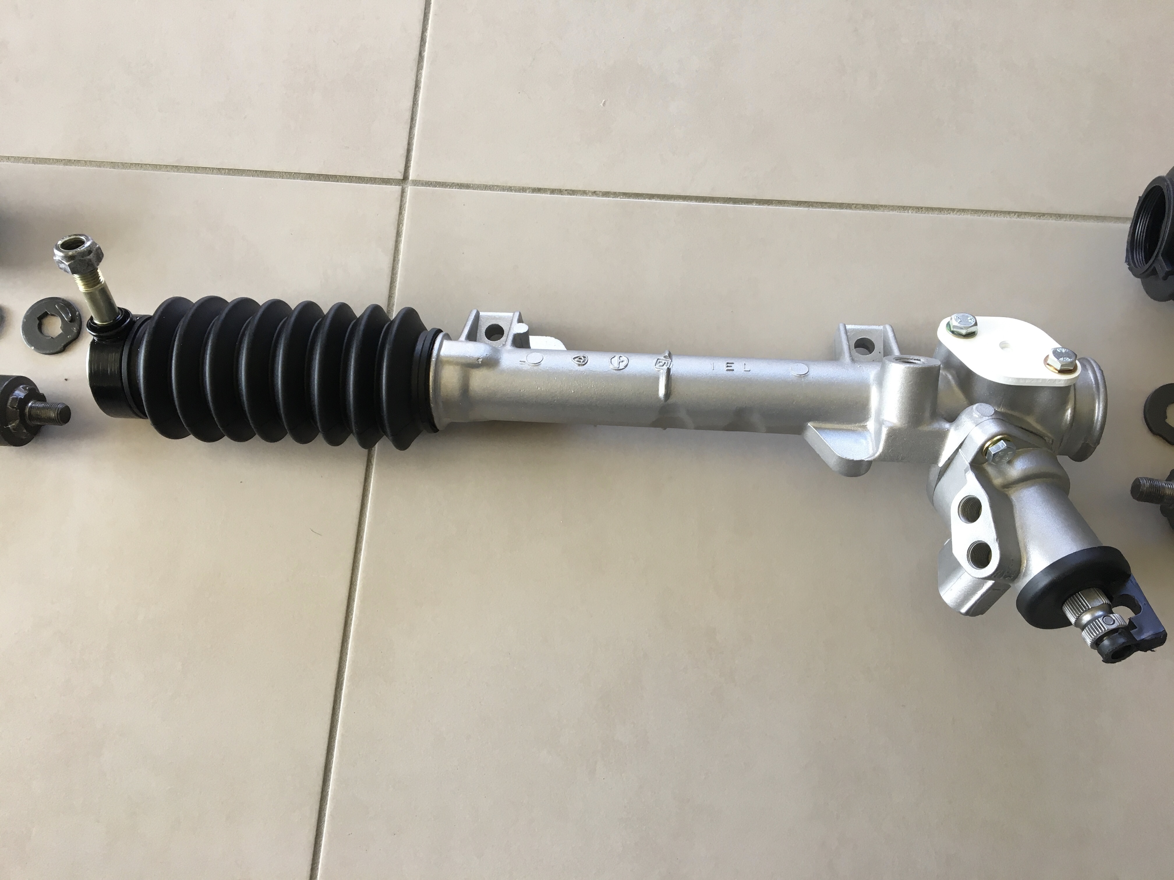

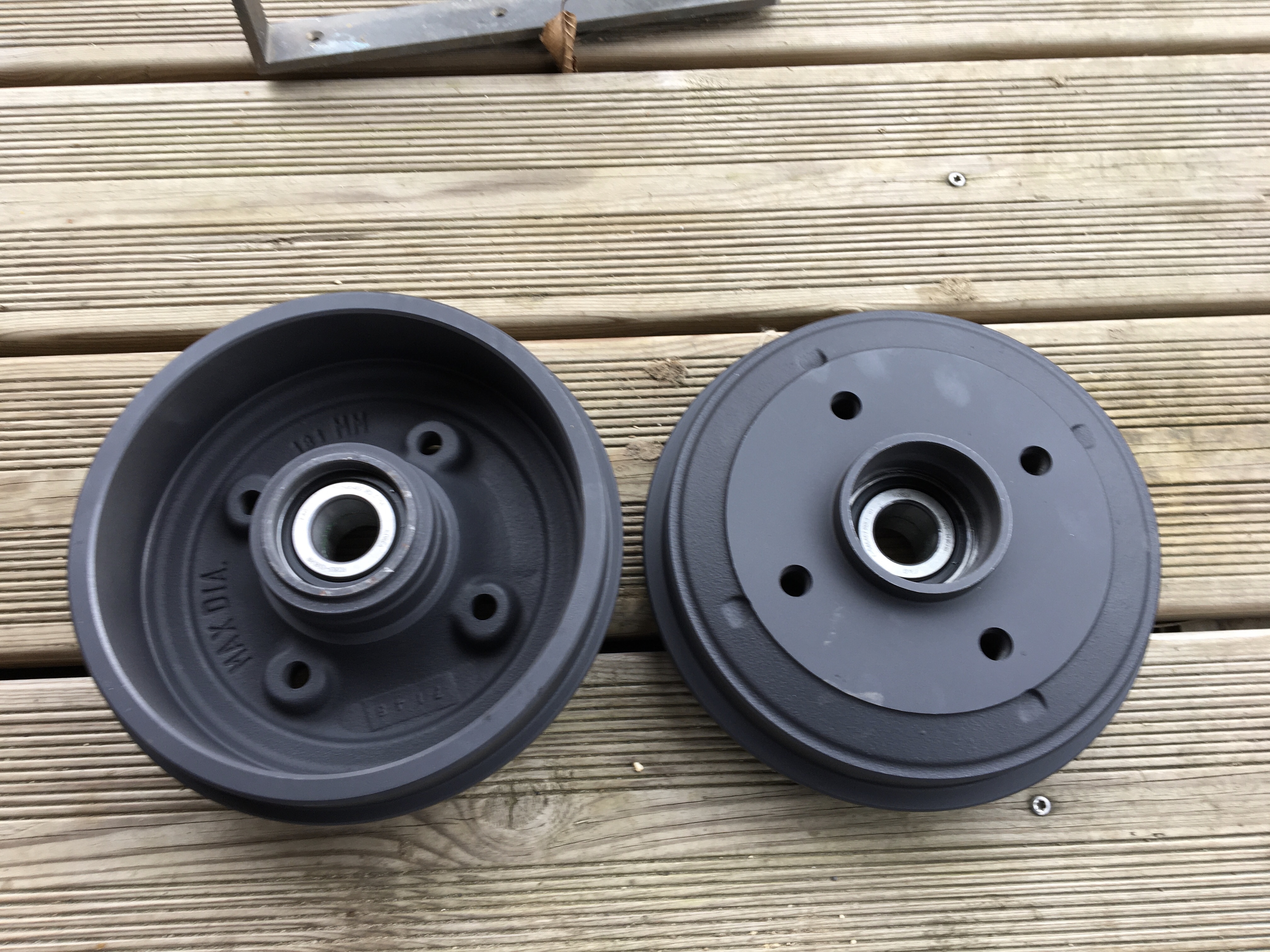

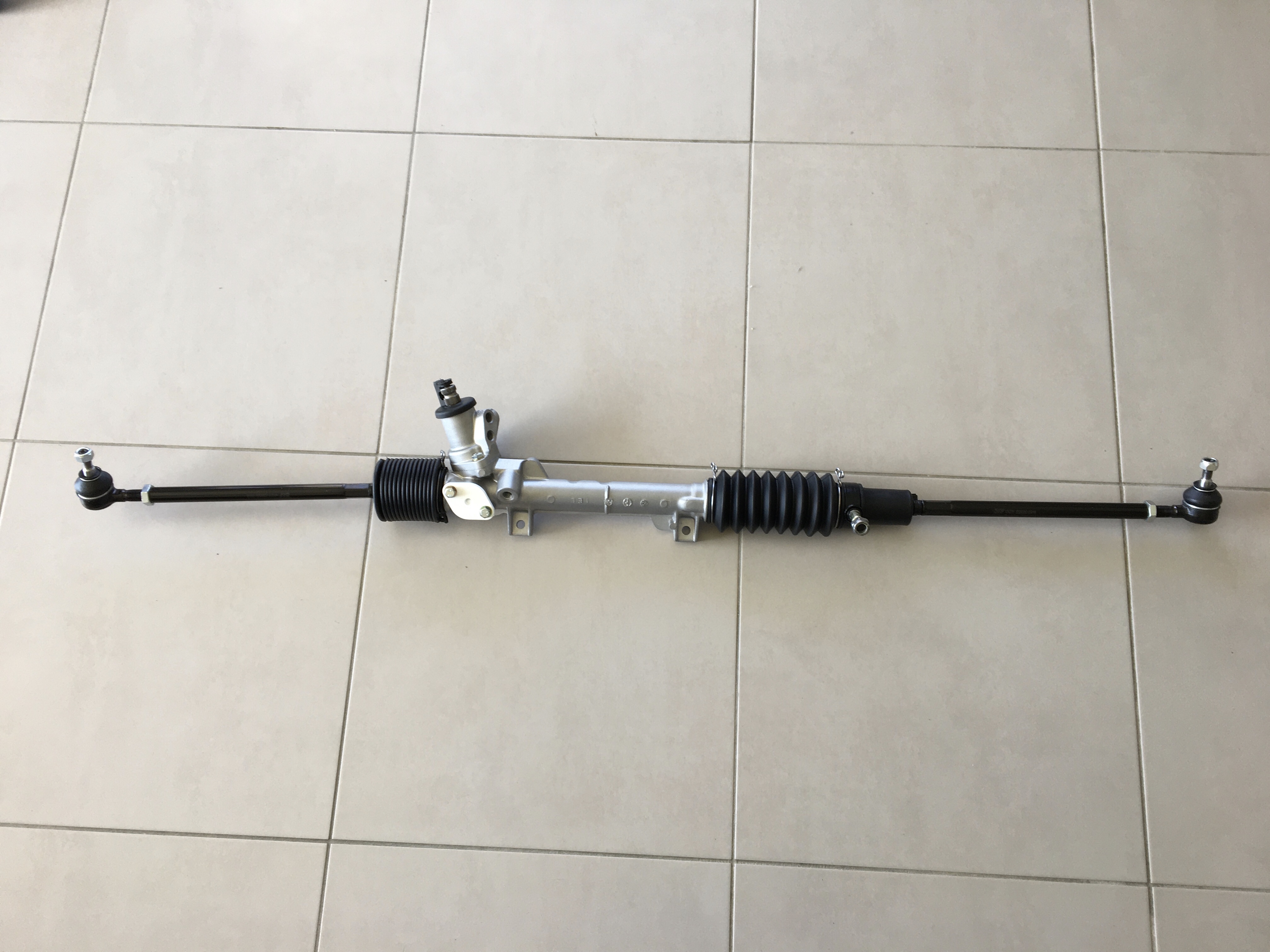

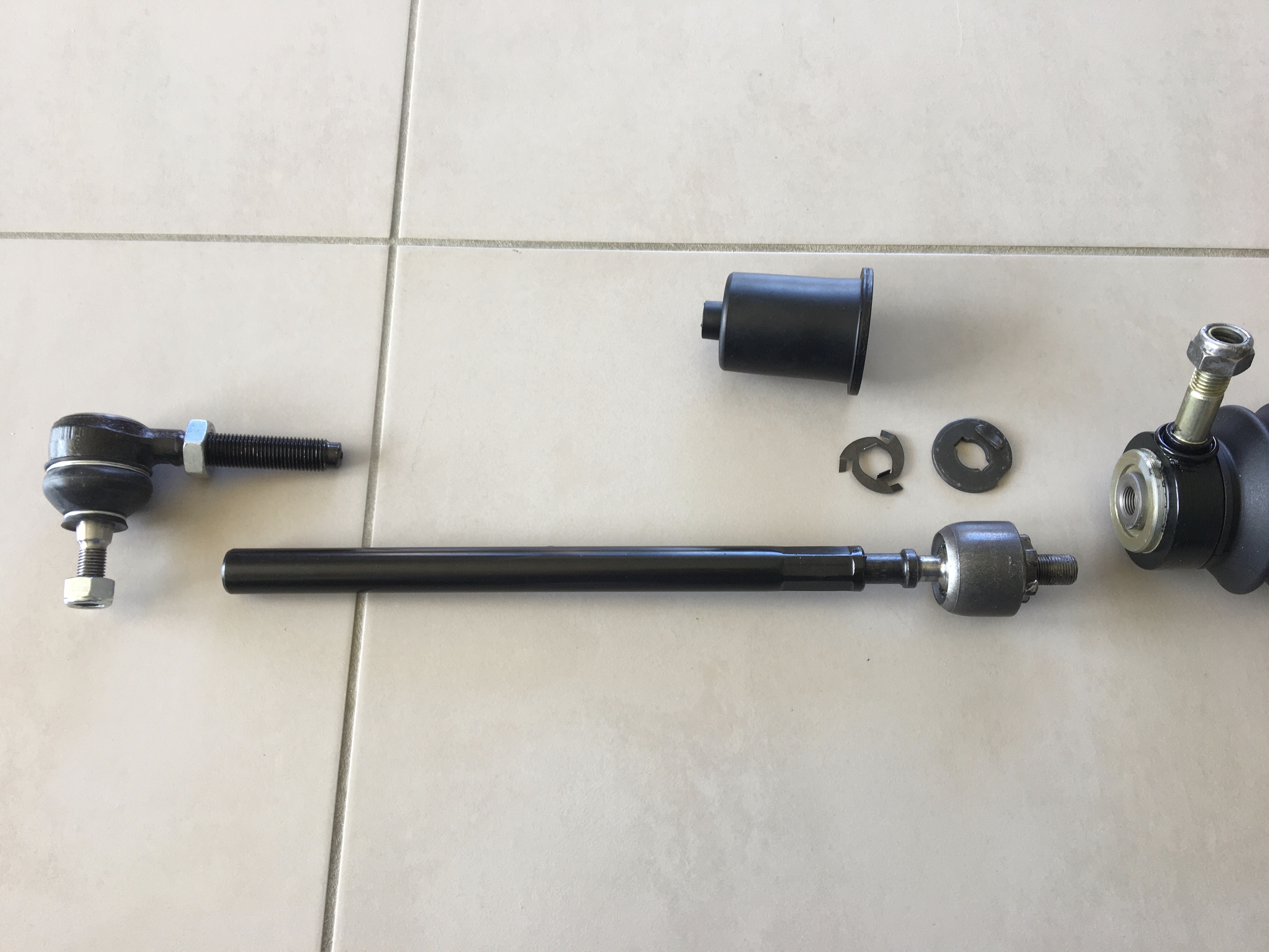

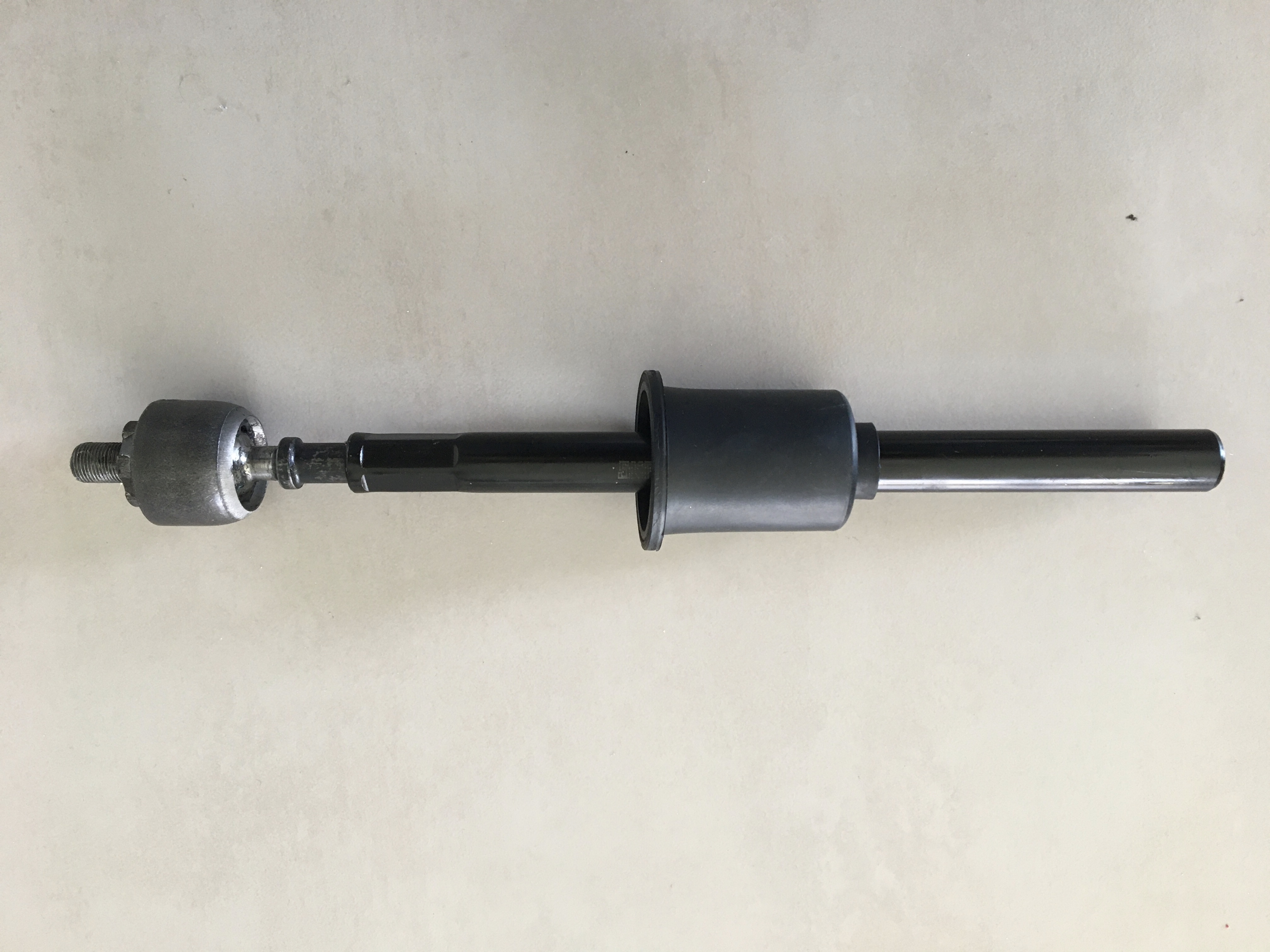

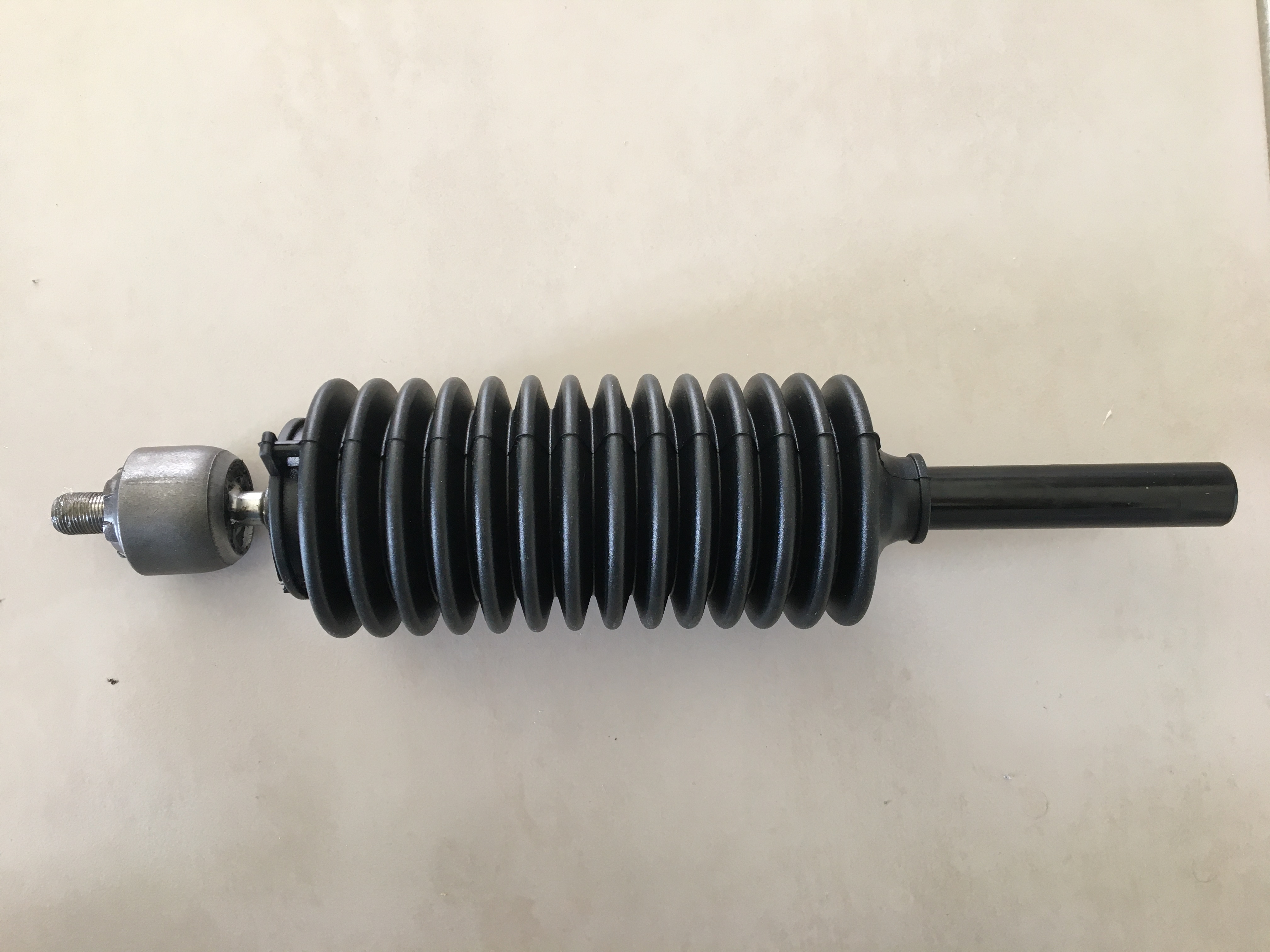

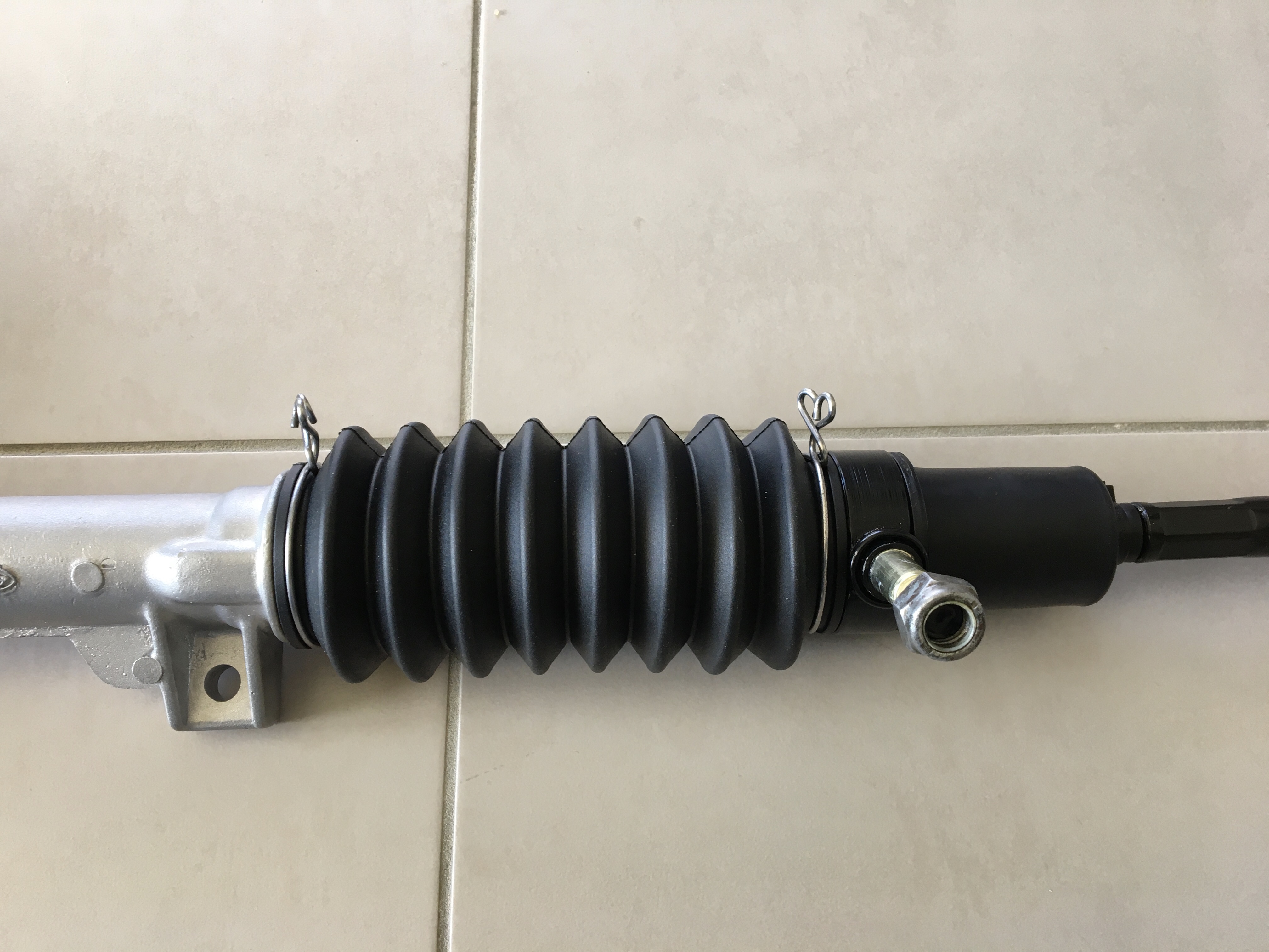

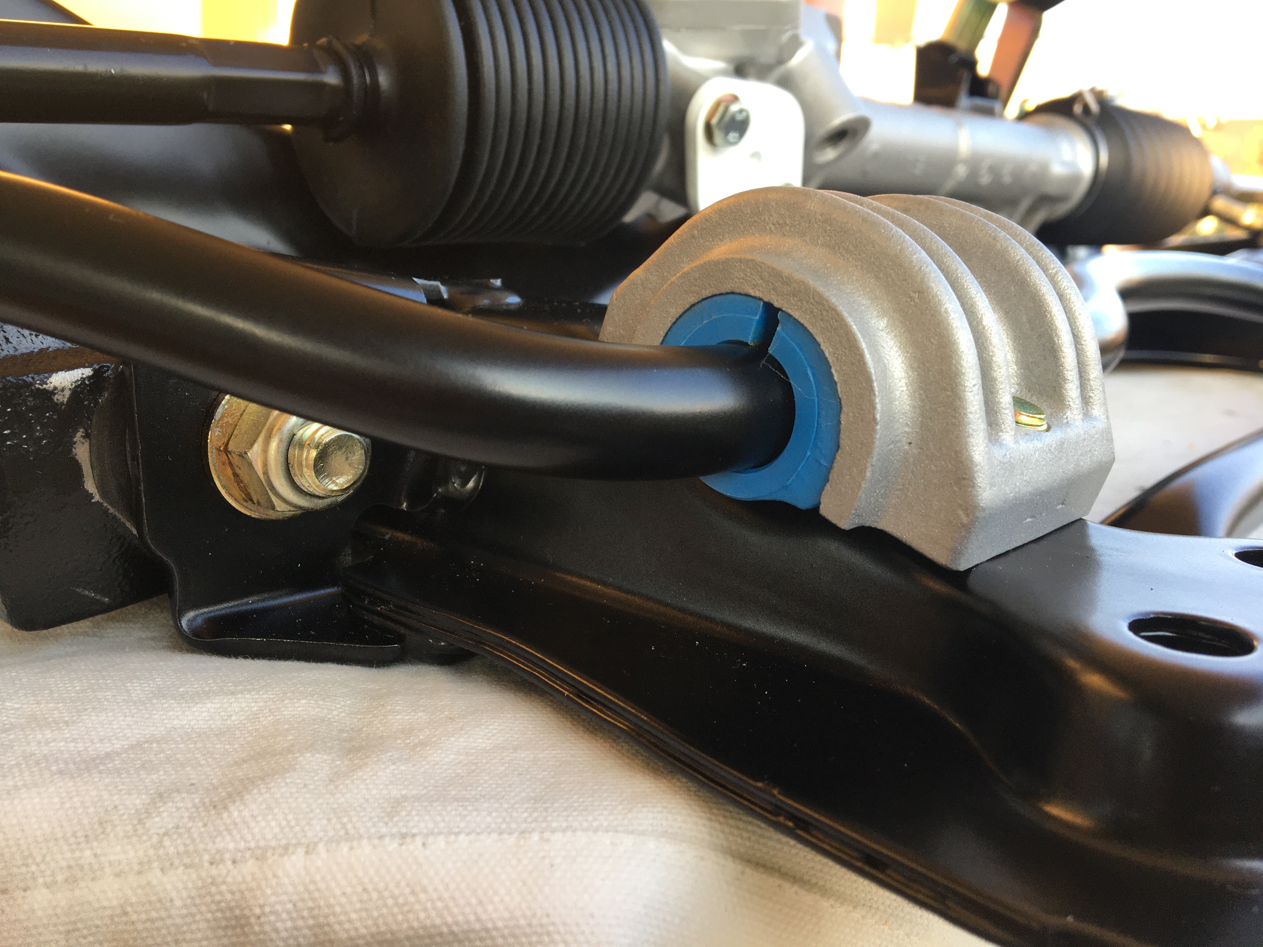

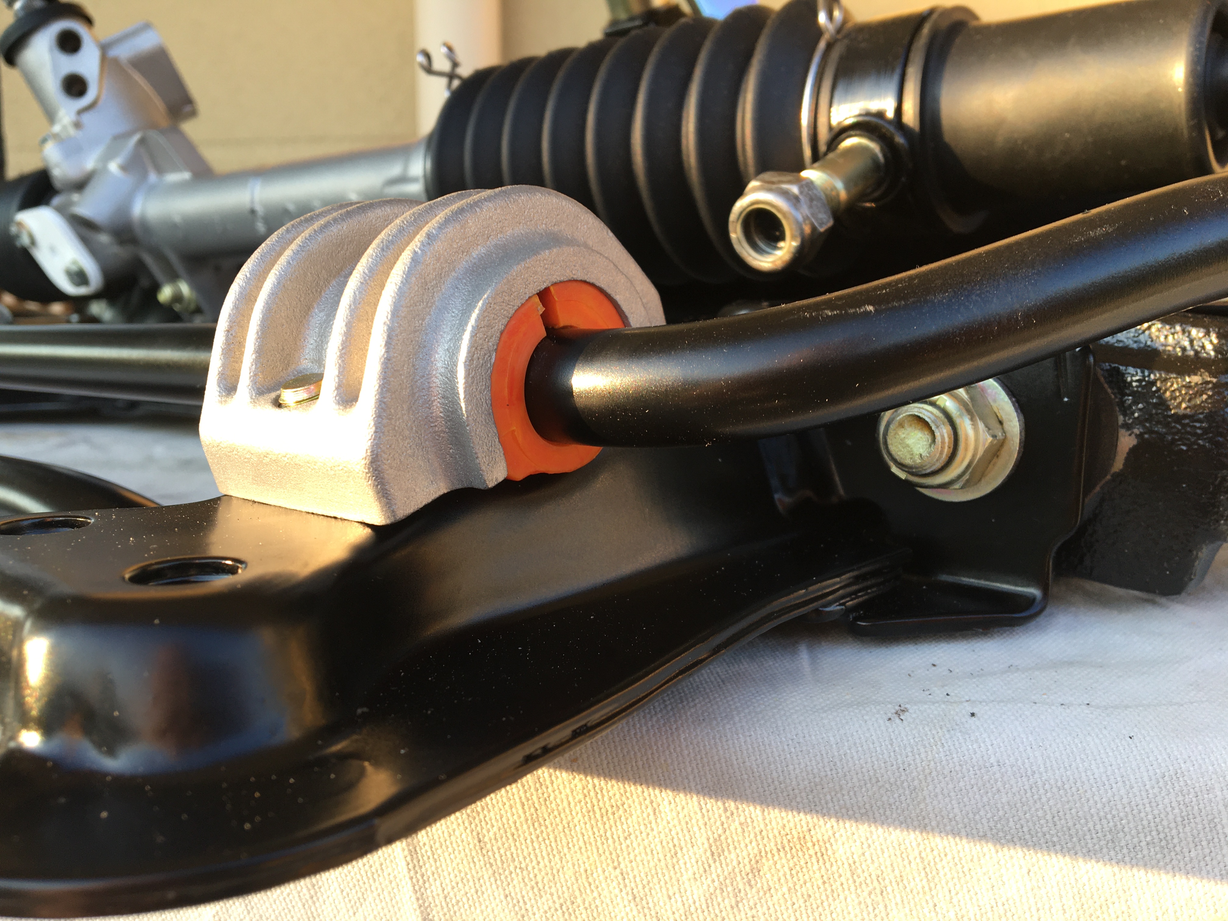

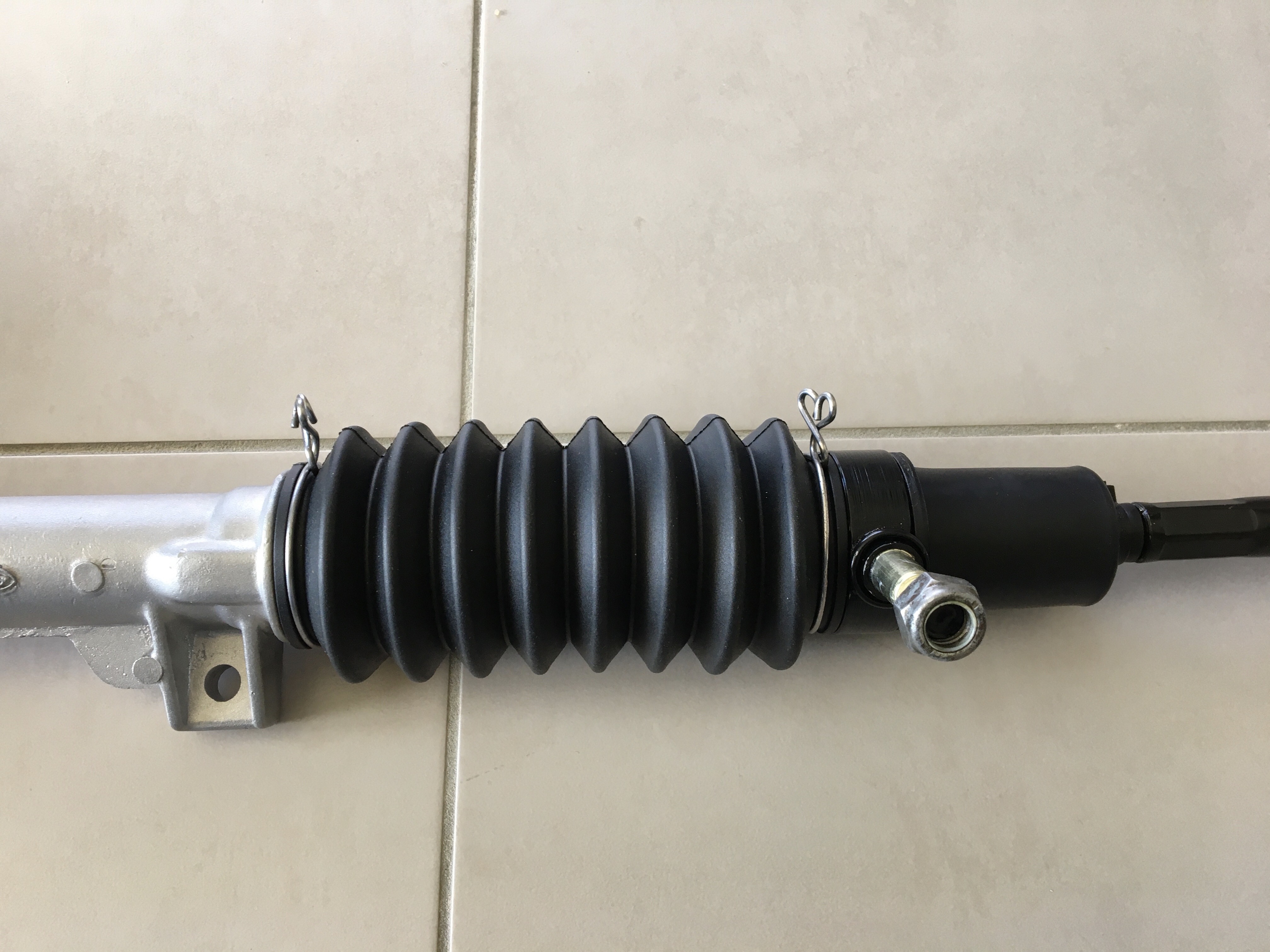

Un peu de boulot ce week-end.
J’ai finalisé ma crémaillère de DA.
La voilà finie.
Messages : 5928

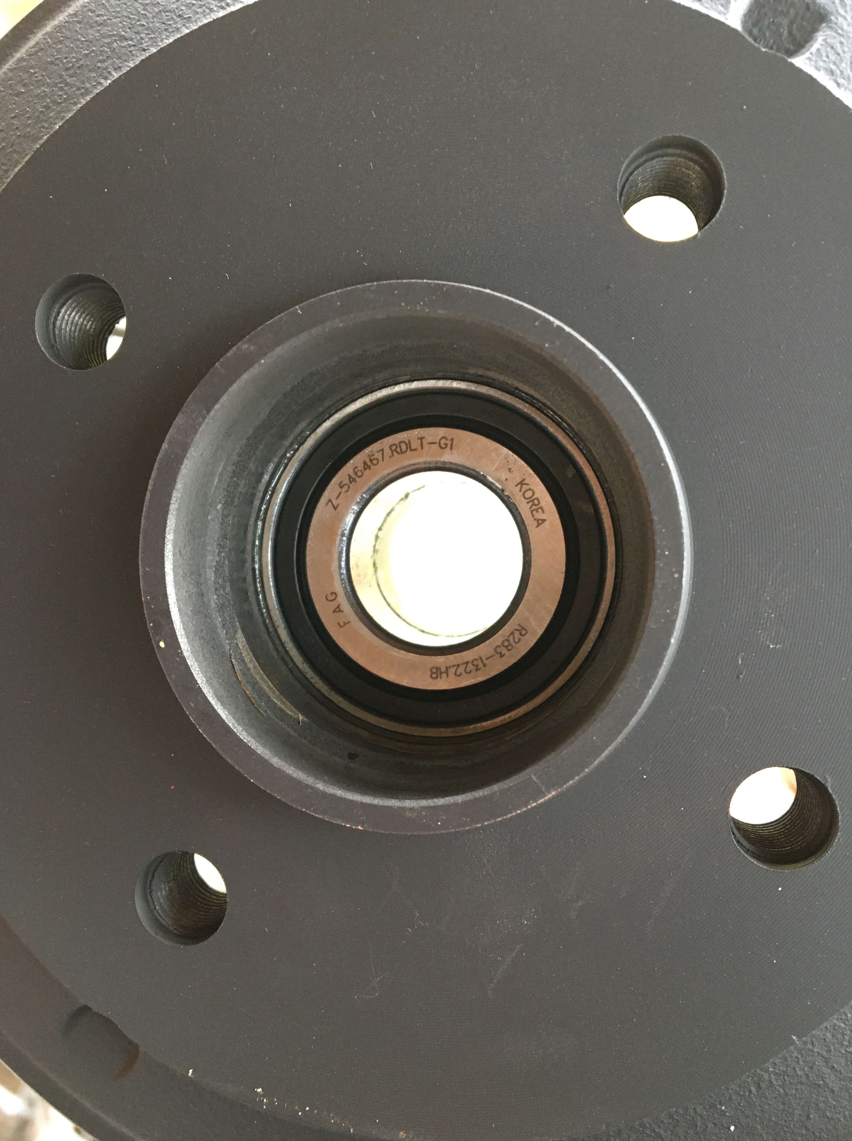

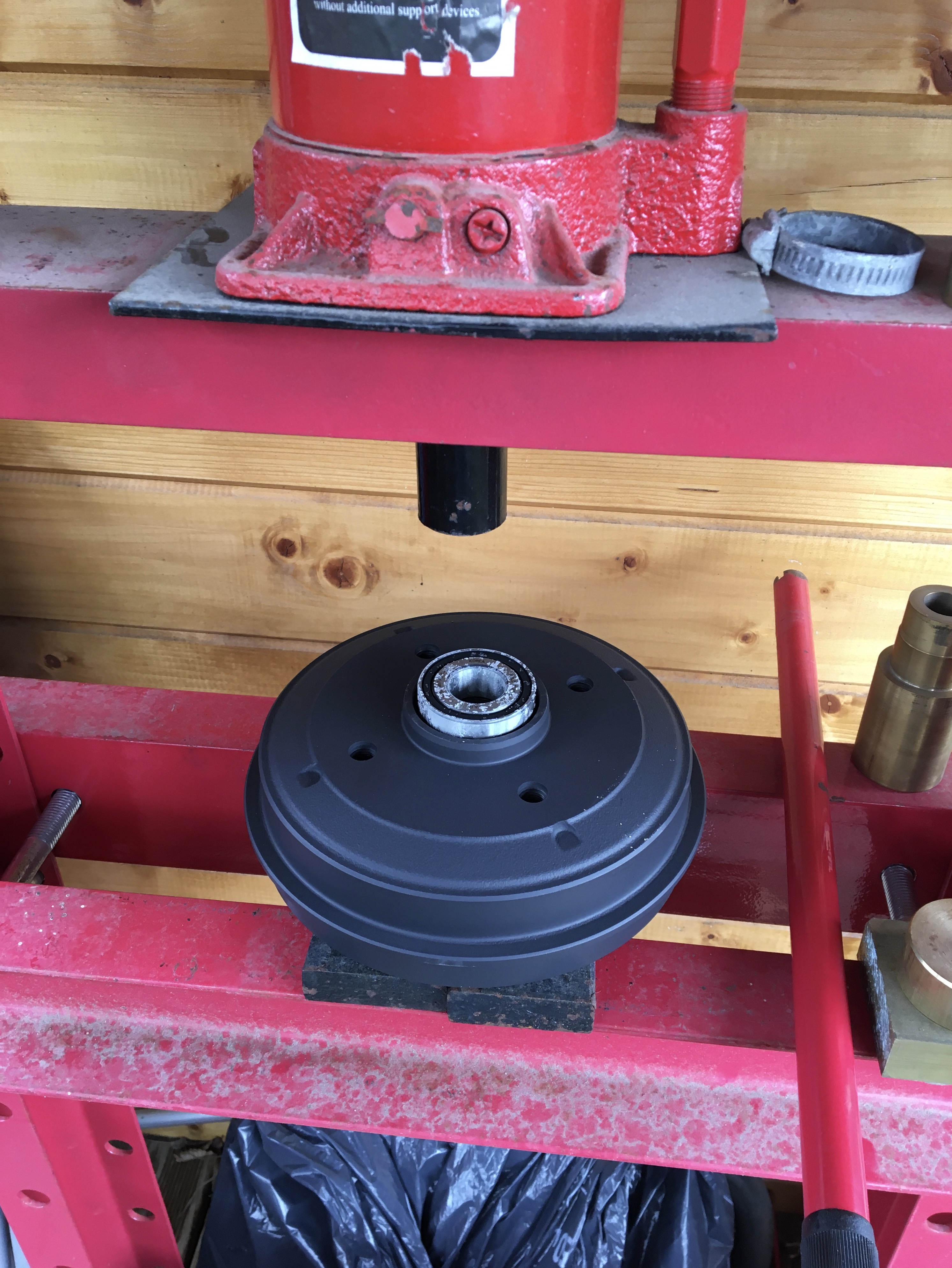

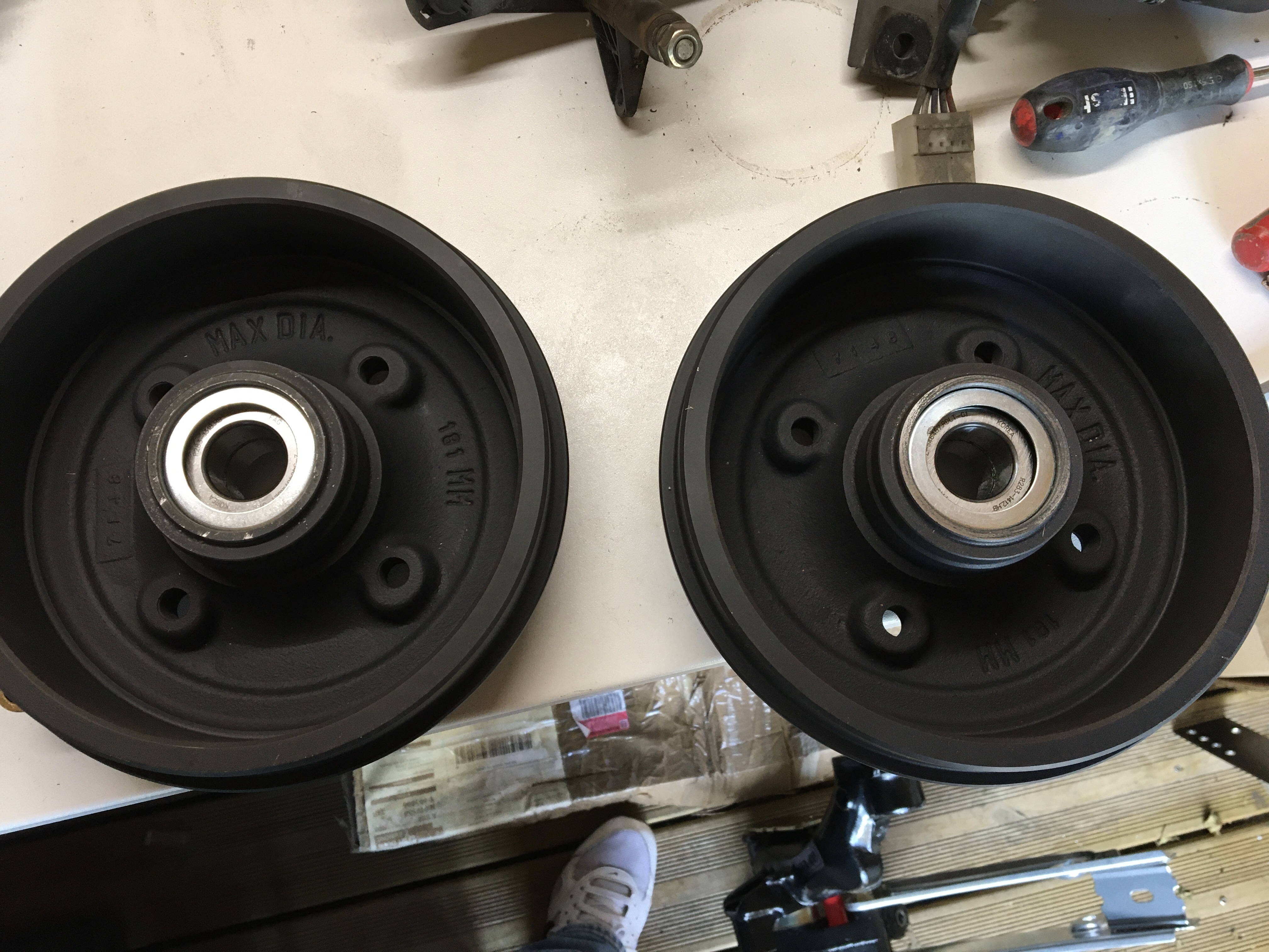

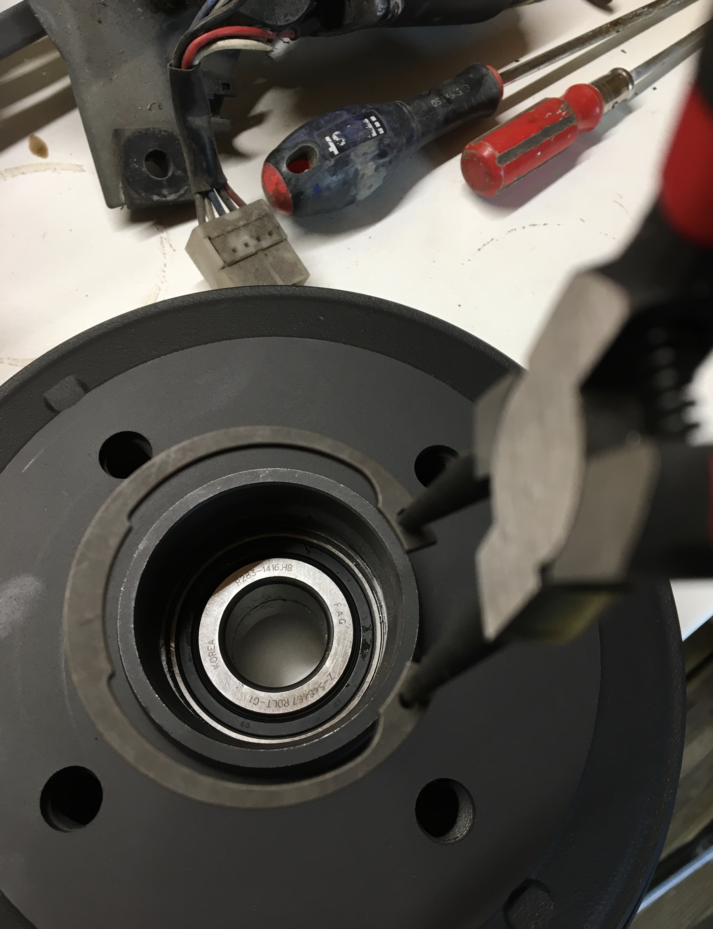

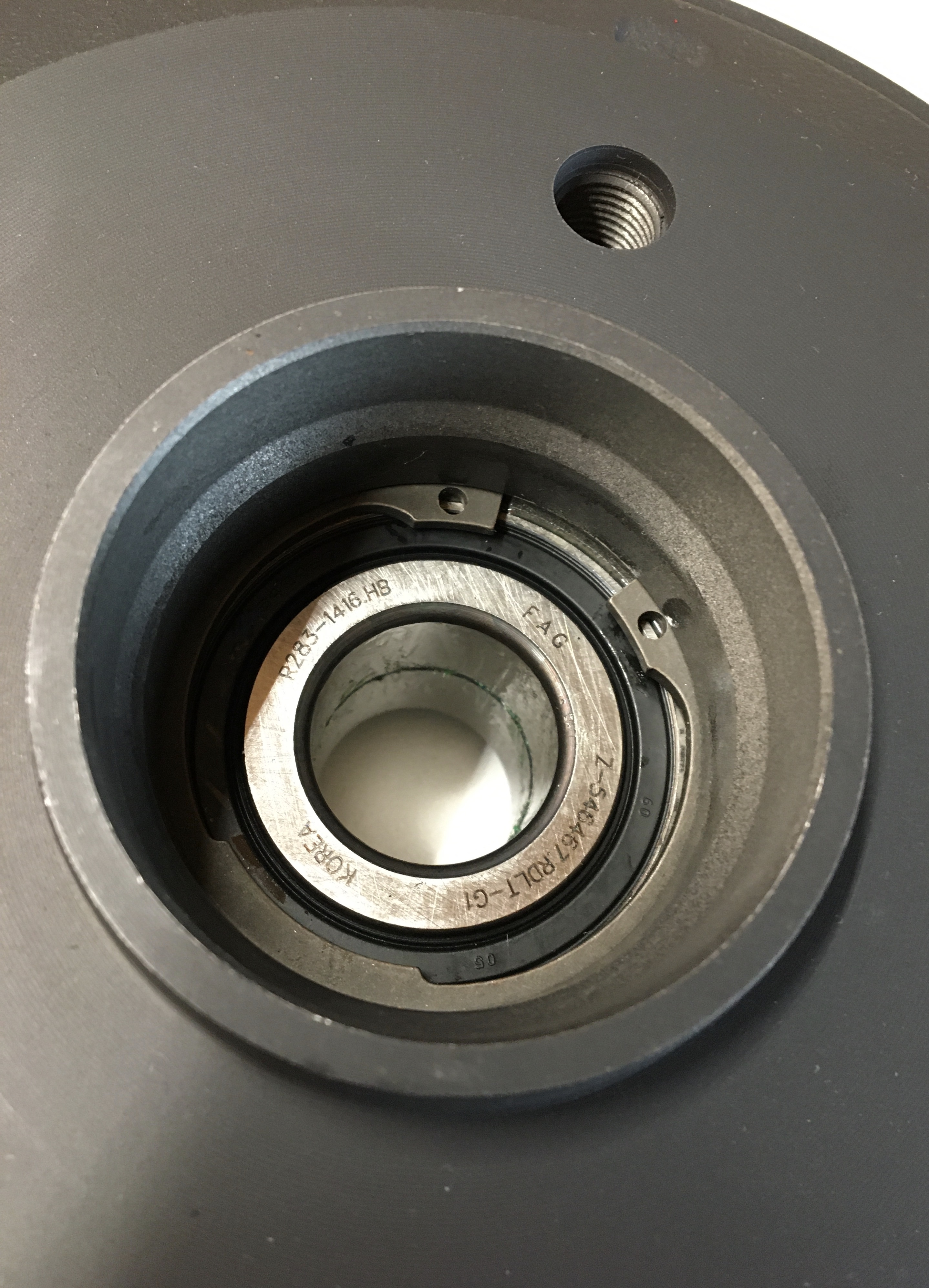

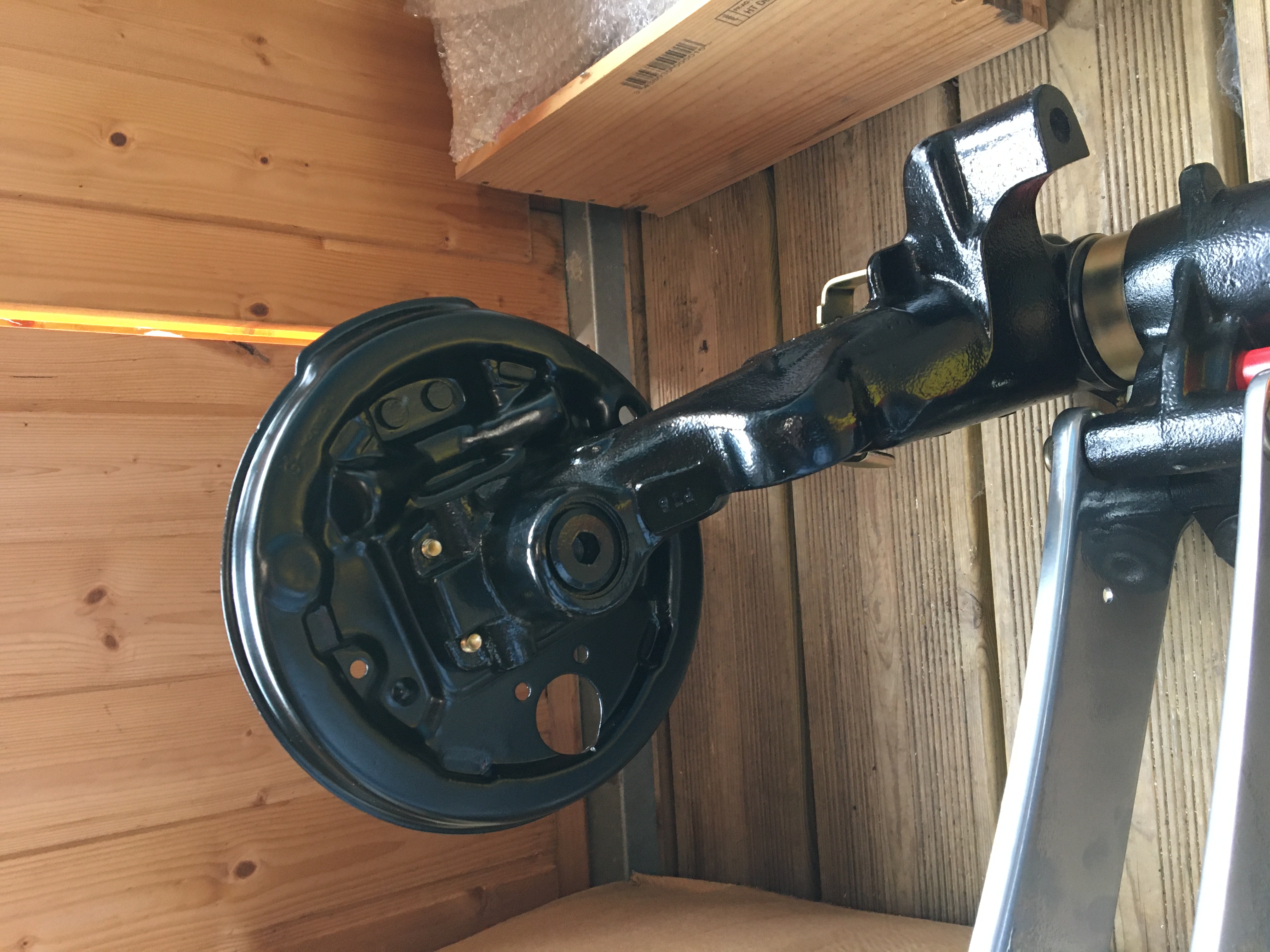

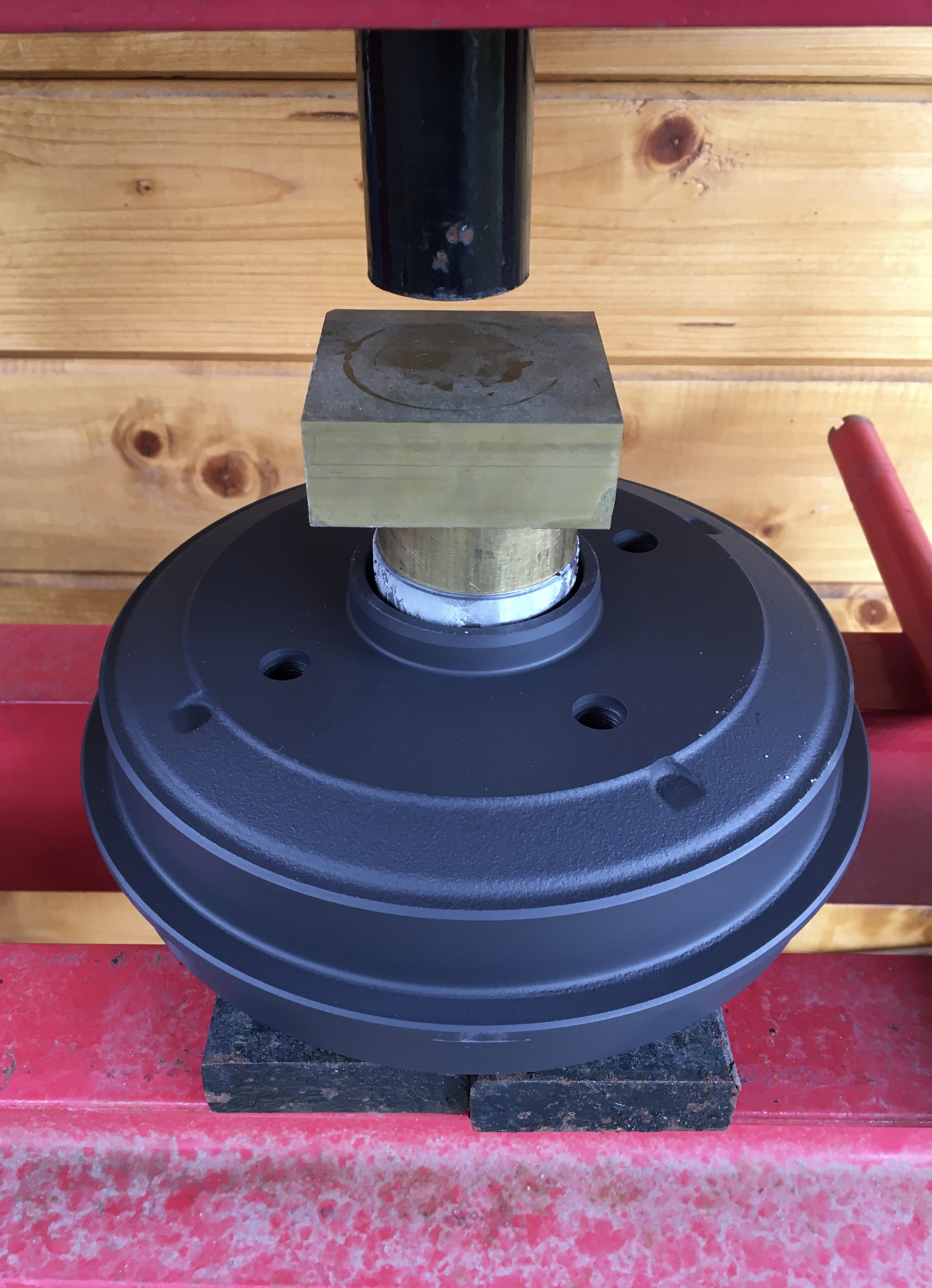

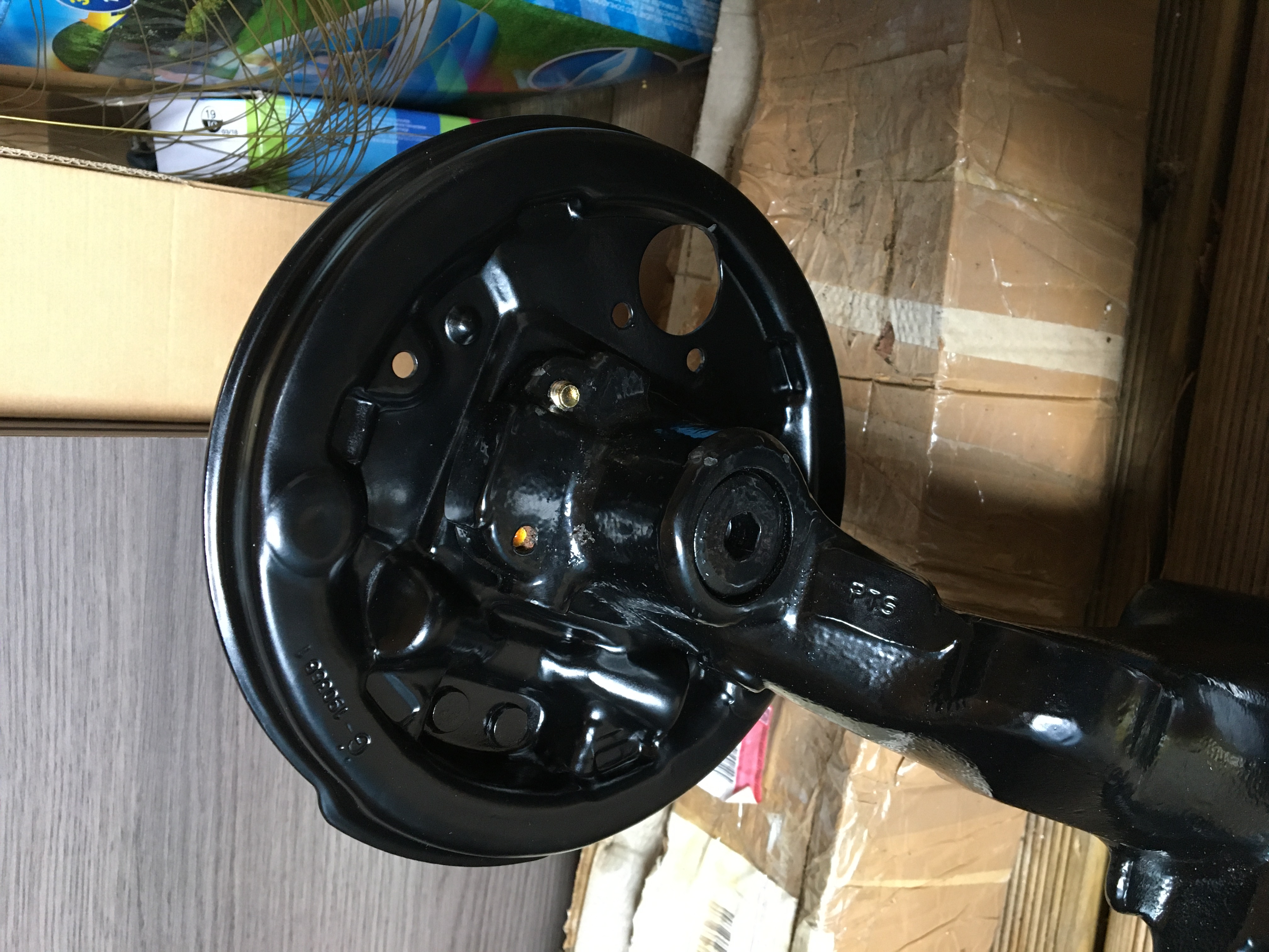

Ensuite j’ai fait joujou avec la presse.
Insertion des roulements dans les tambours.

Teelck a écrit : 10 mars 2021, 06:46 Bien restauré je ne sais pas. Je dirais bien fontionnel et facile d’entretient.
Tu as fait une époxy à "froid" ou à chaud ? En tout cas le résultat final va être magnifique

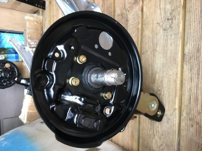

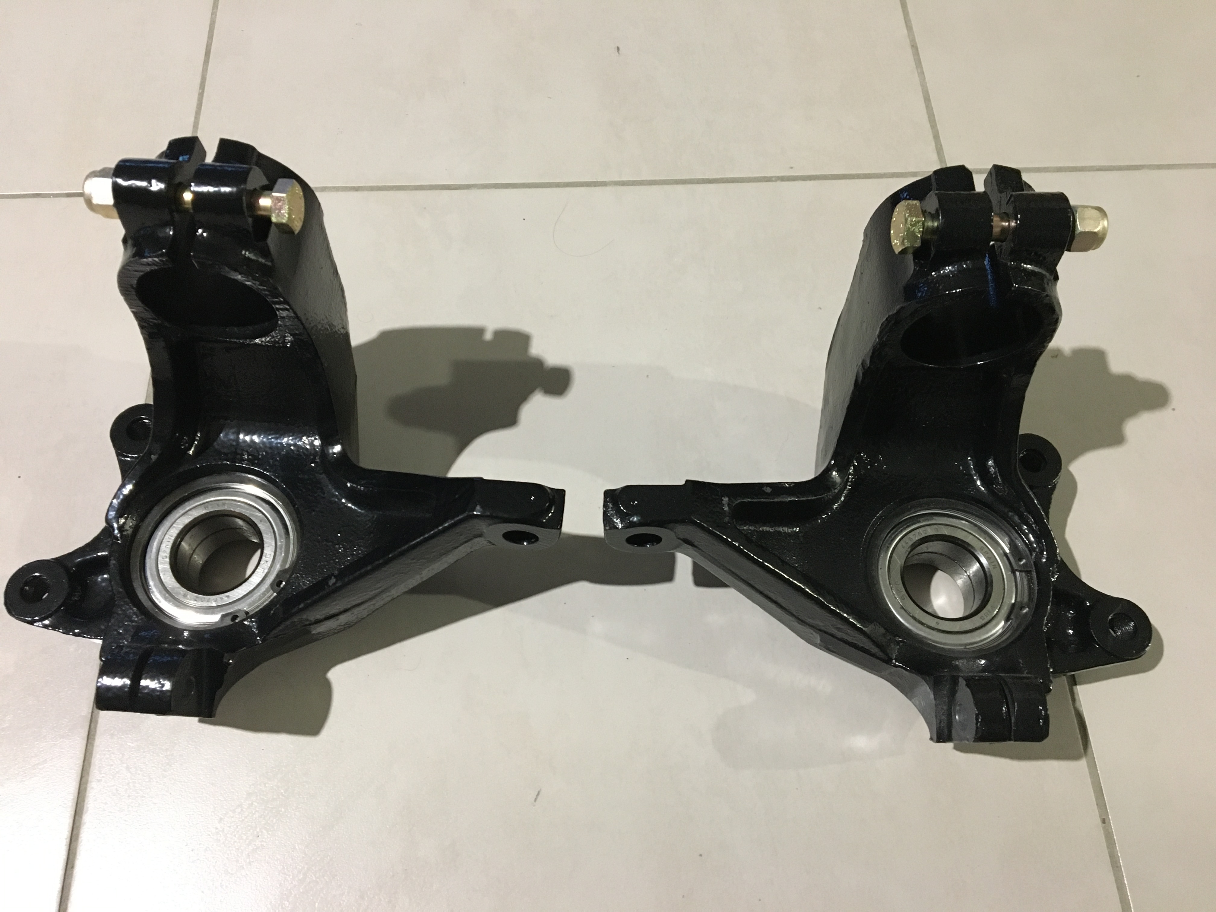

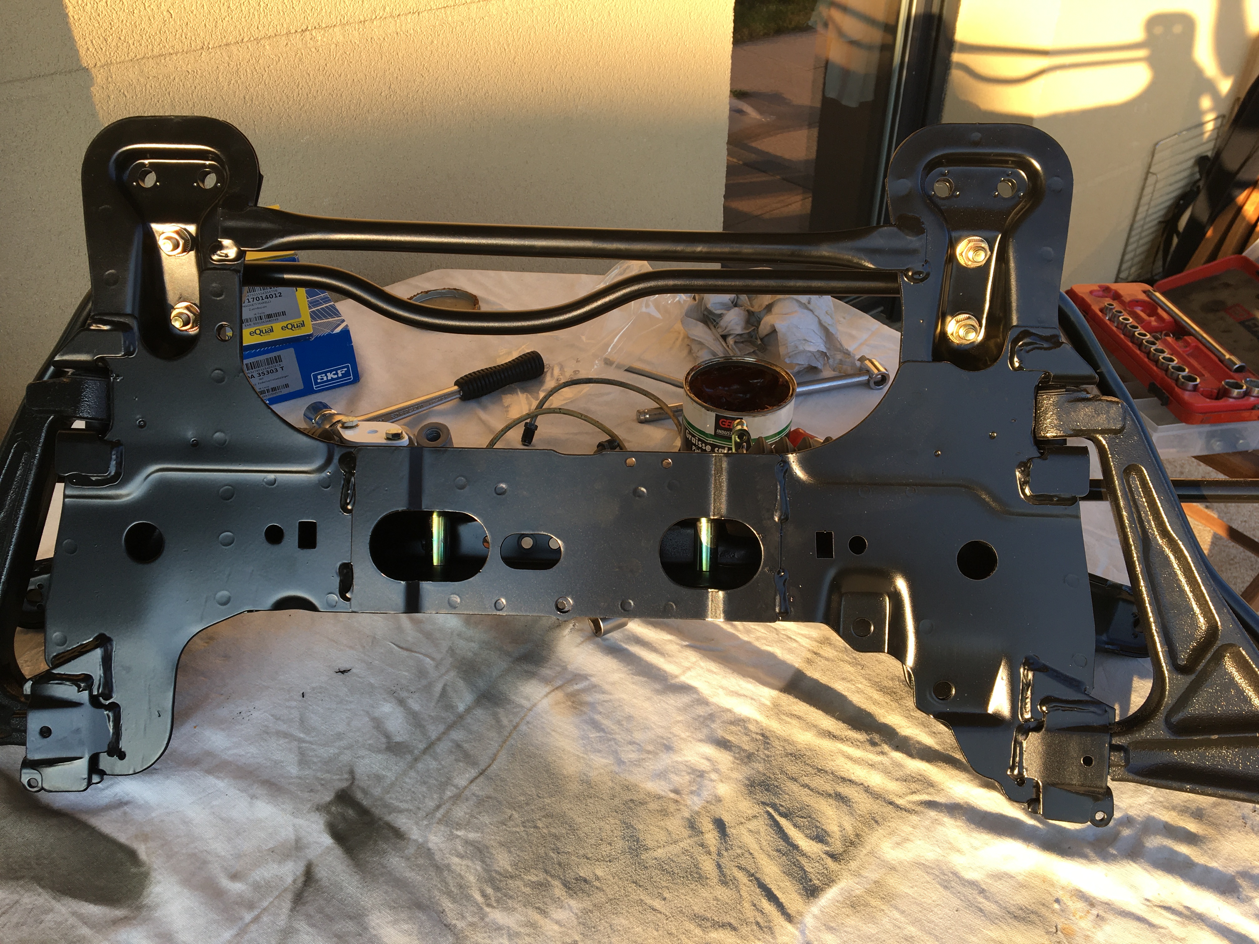

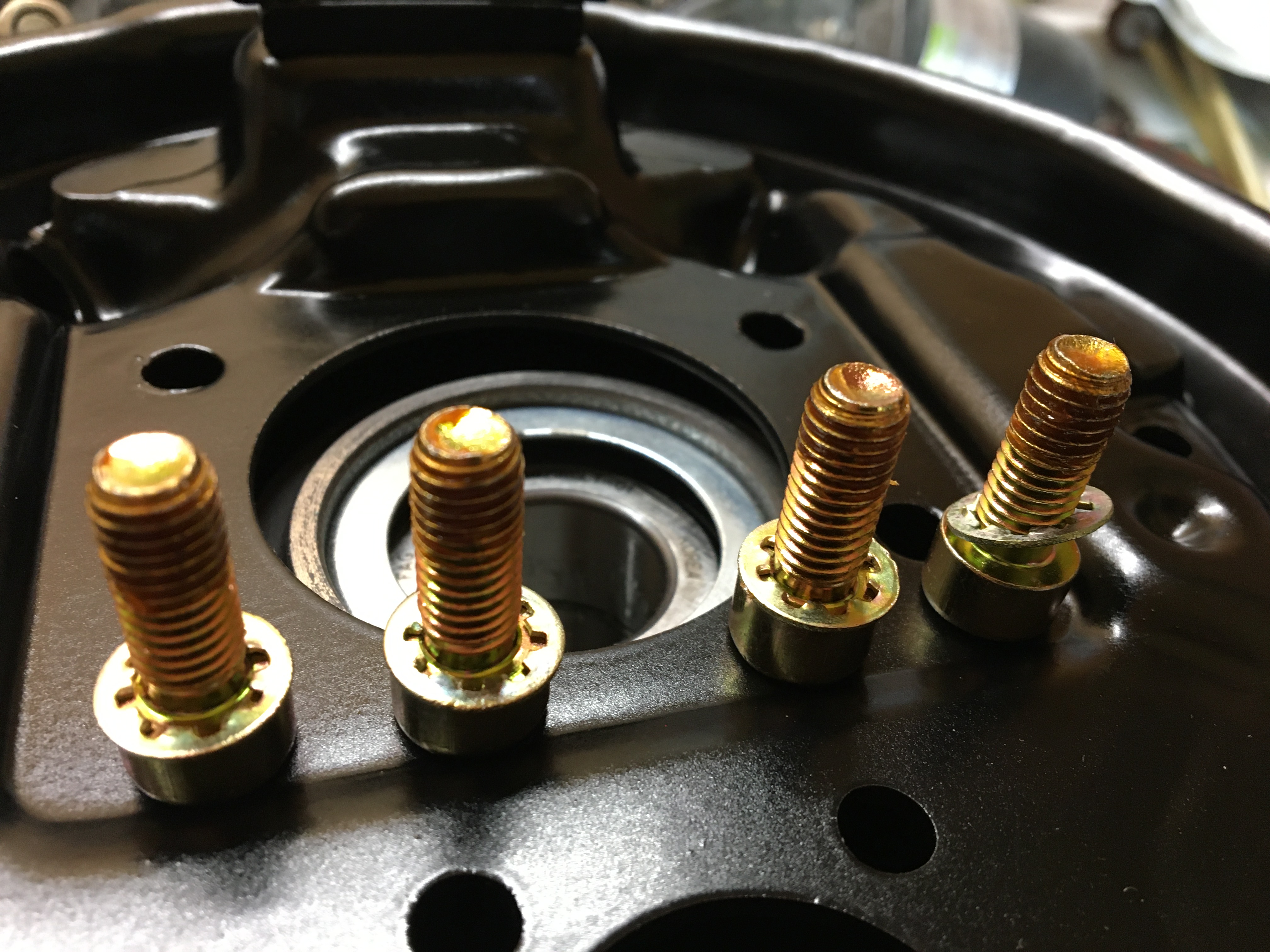

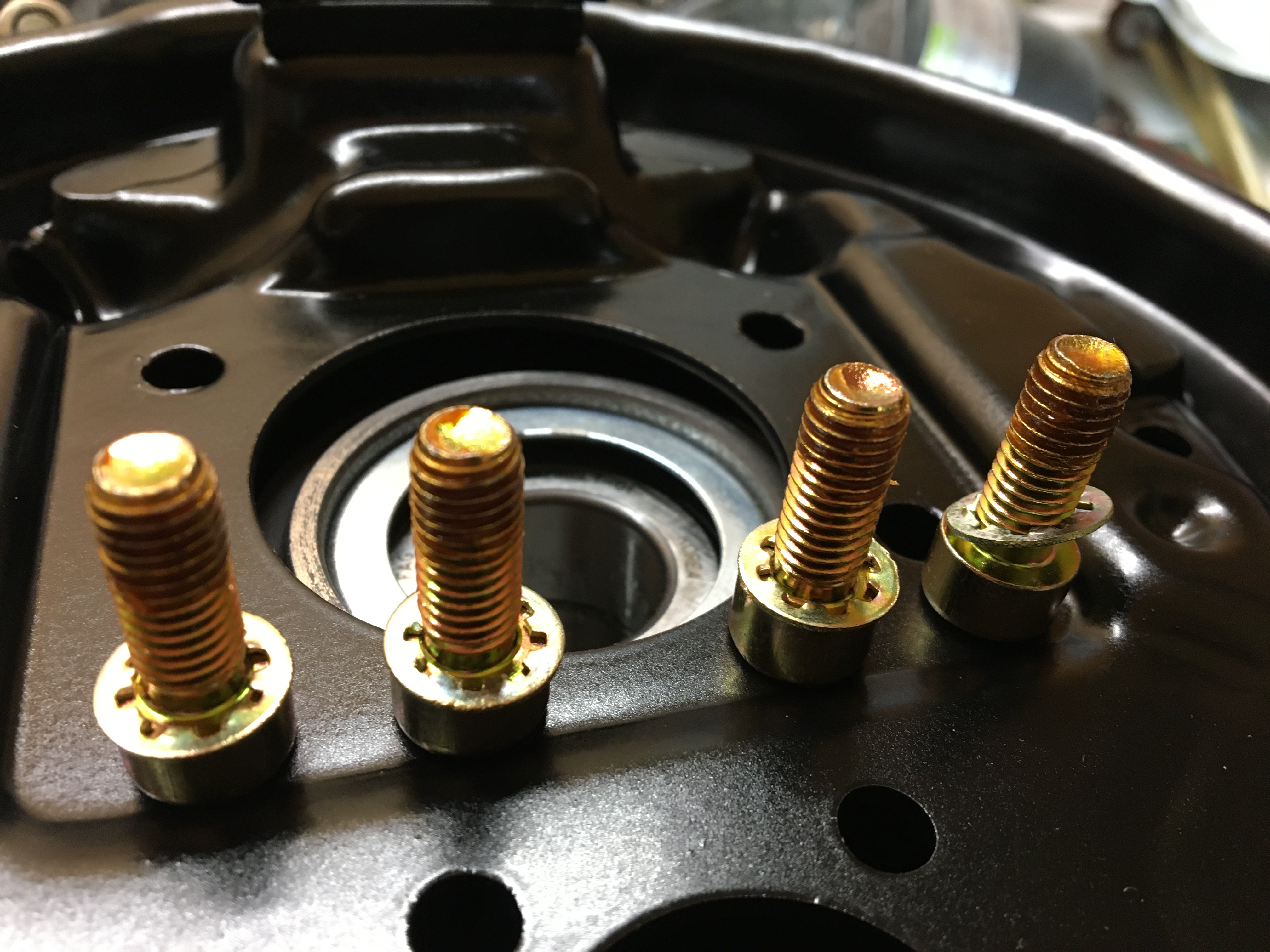

Montage des flasques de tambours.
C’est pas grand choses mais j’attends encore les cylindre de roues !!
Encore un peu de gras pour le montage. :mrgreen:
Et voilà le train presque complet.
Les pivots ont reçut leurs roulements aussi.
Epoxy a chaud. :ok:

C'est splendide....ça donne envie...c'est pour ça qu'il faut en avoir deux, une qui roule pendant que l'autre se fait restaurer :D

Sylvain60 a écrit : 16 mars 2021, 08:55 C'est splendide....ça donne envie...c'est pour ça qu'il faut en avoir deux, une qui roule pendant que l'autre se fait restaurer :D
C’est exactement ça !! :mrgreen: :ok:

C'est beau :ok: B)

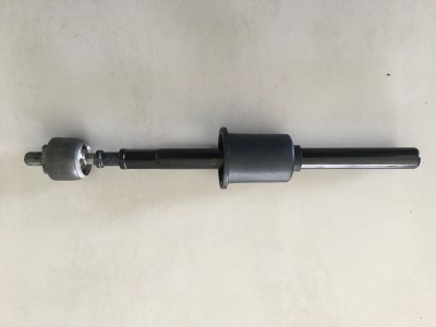

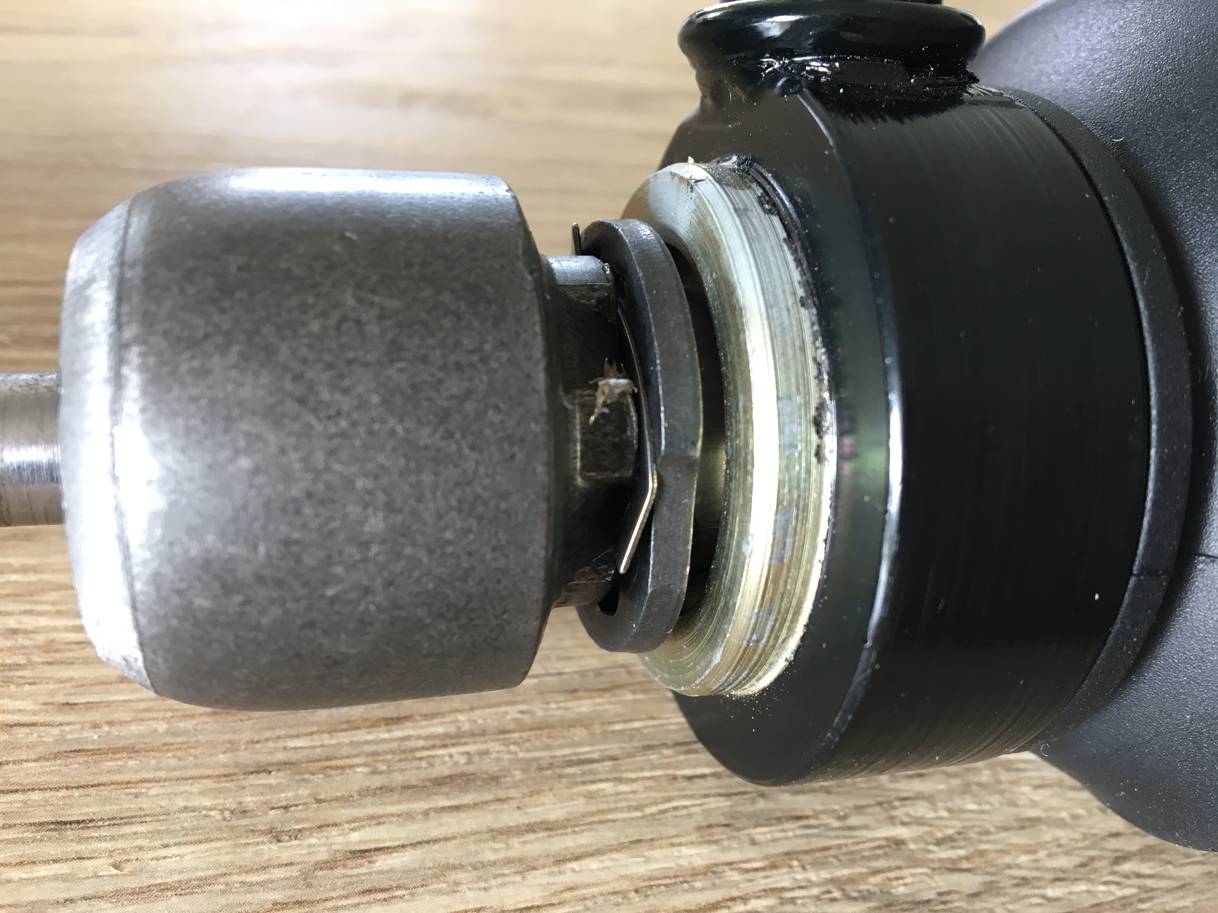

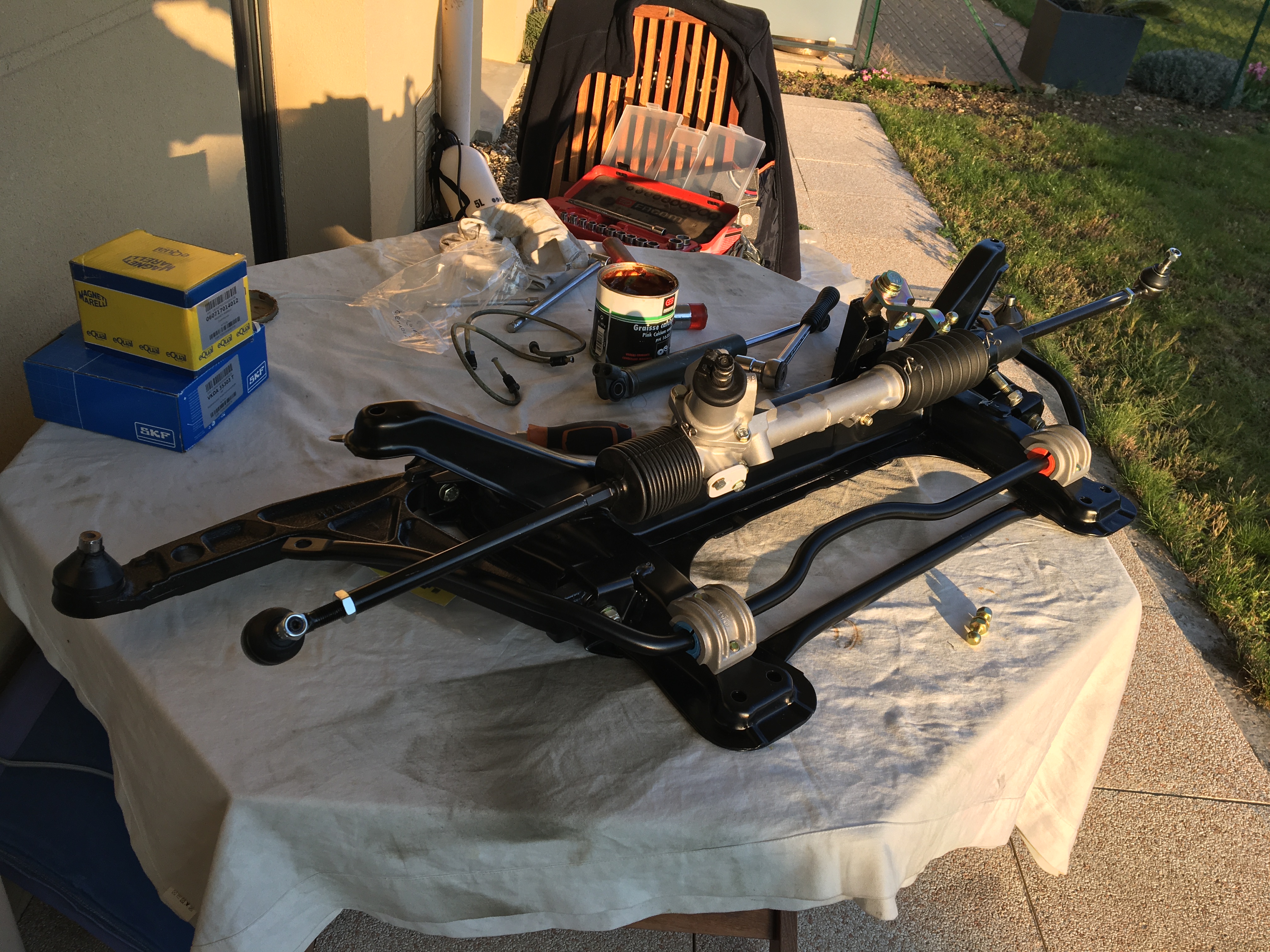

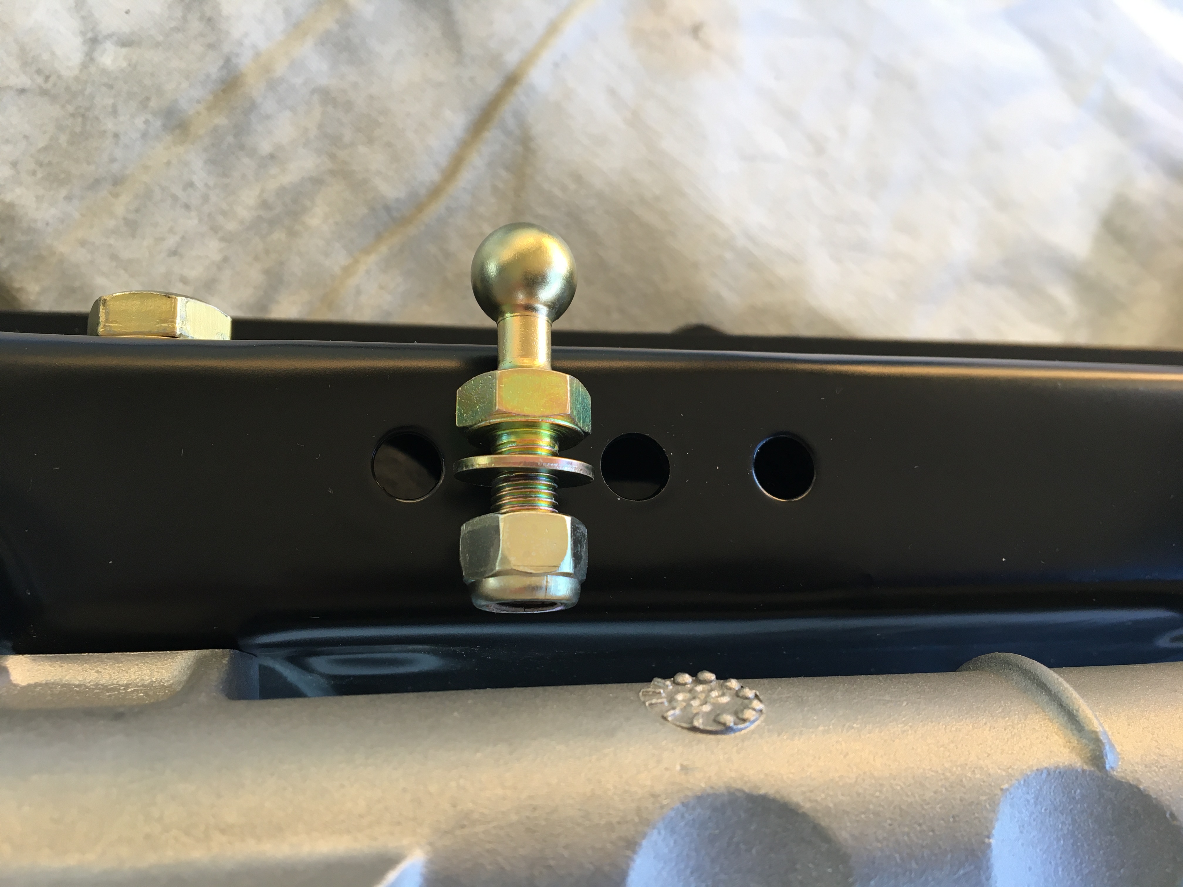

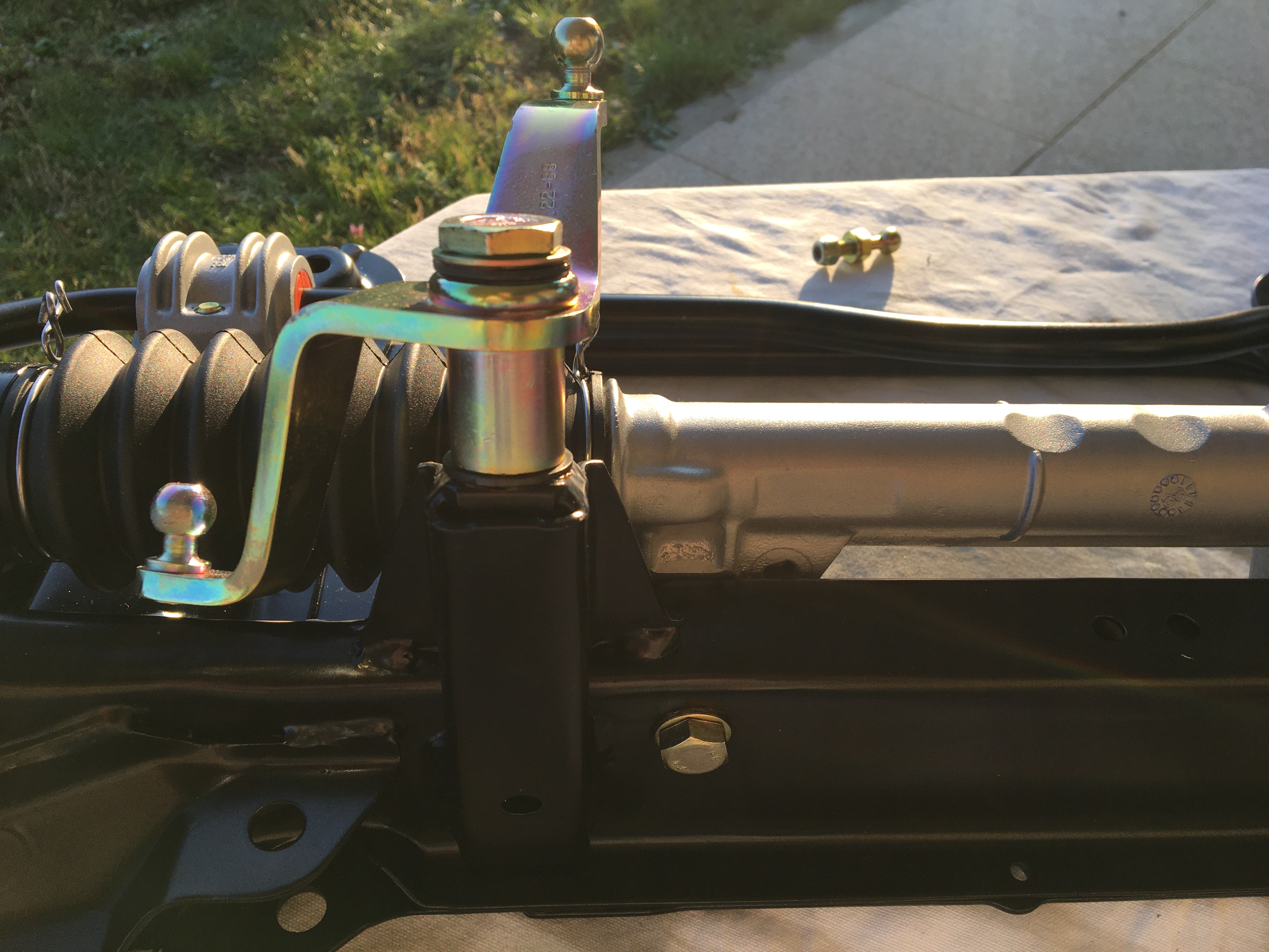

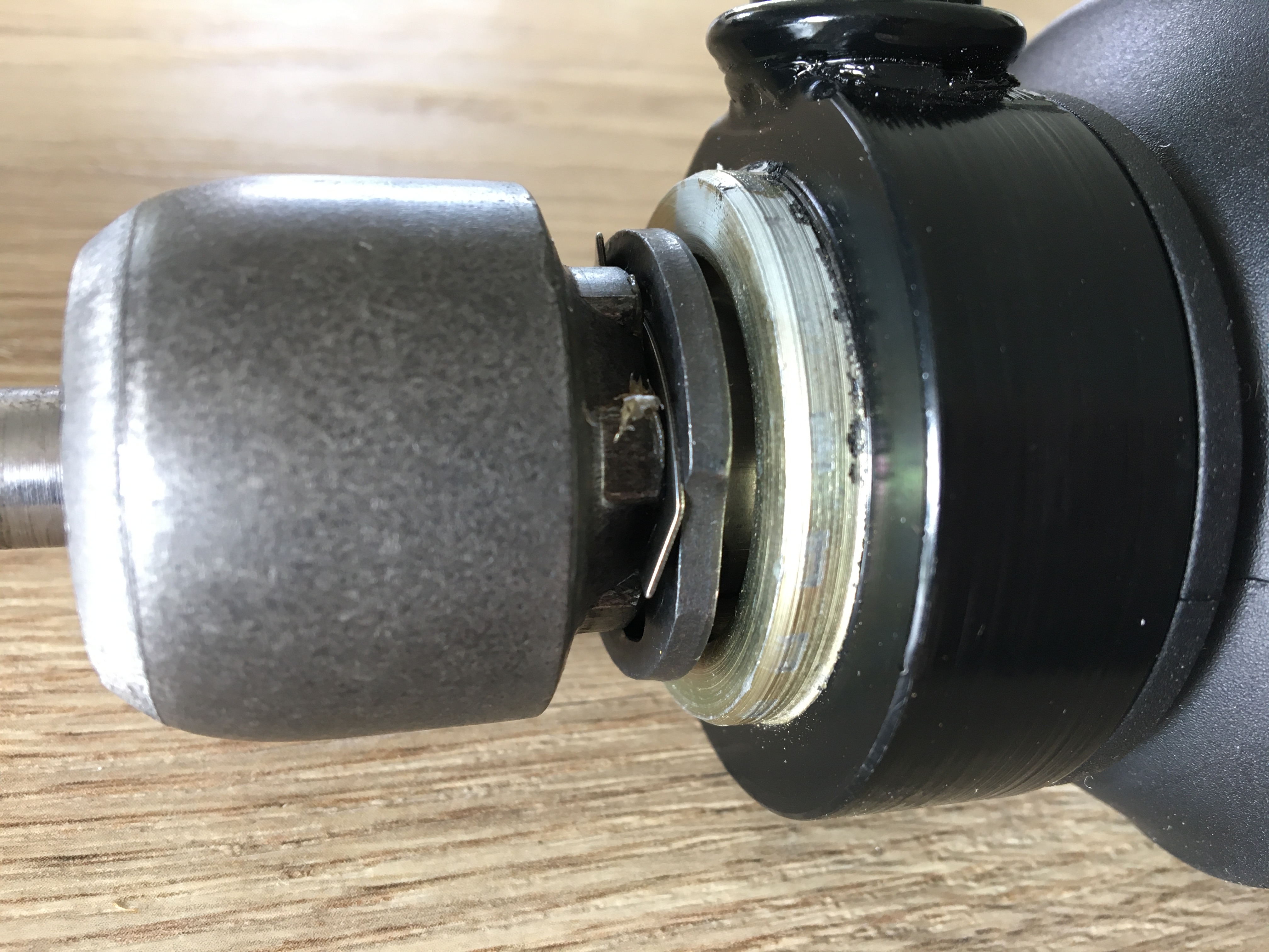

Un petit job de fin d’aprem.
Qui saurait me dire sur quel intervalle je dois placer la rotule ?
Messages : 902
Has thanked : 935 times
Been thanked : 157 times
Celui de gauche quand tu es dans la voiture :ok:

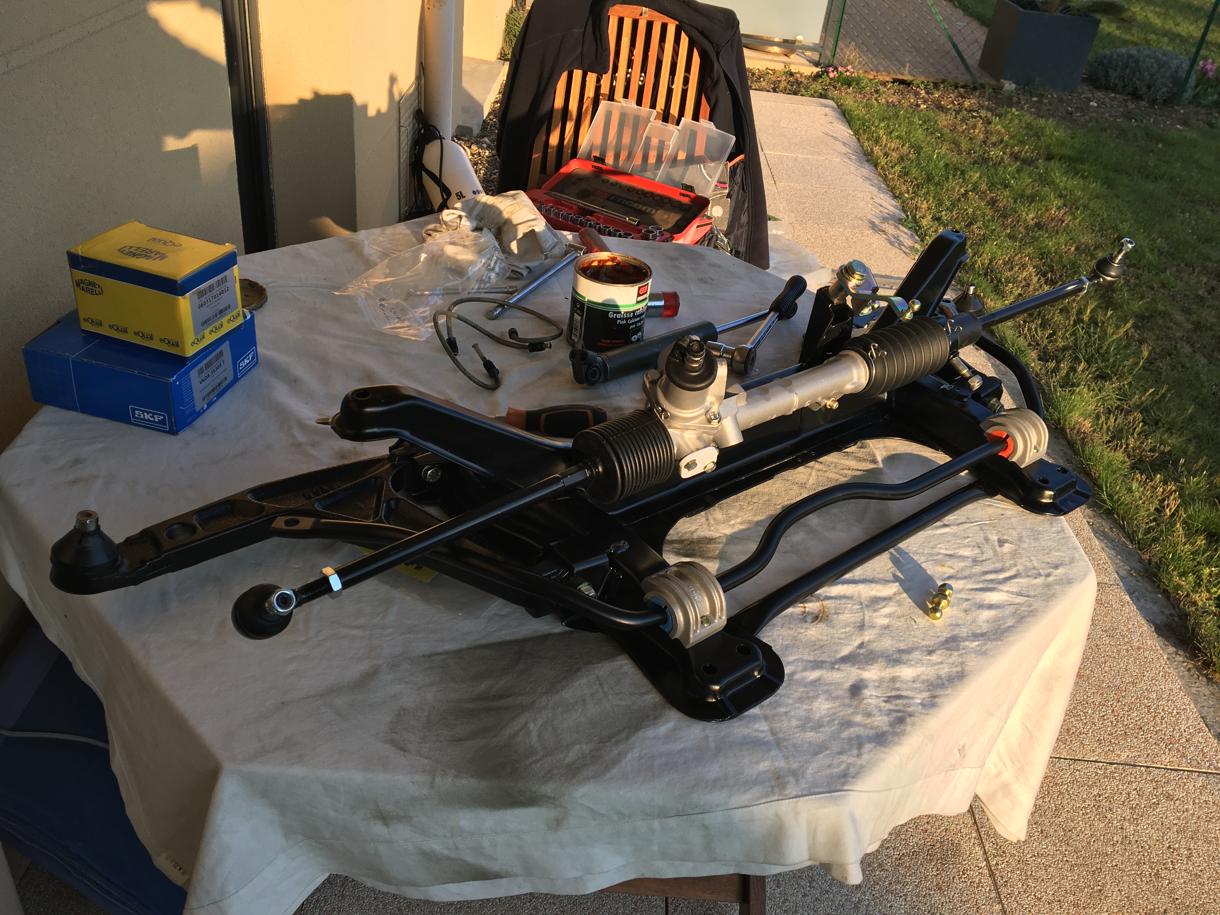

Super propre B) tu montes un DA ?
Has thanked : 807 times
magnifique, une fois de plus, ;)
la peinture, notamment celle des tambours est superbe :ok:

Elle va être plus neuve que si elle sortait de concession cette ralloche :ok: :ok: :D :D

olivF2000 a écrit : 20 mars 2021, 19:00 Super propre B) tu montes un DA ?
Oui je fais un essais. Histoire de voir ce que ça fait. J’ai trouvé une pompe élec de 106. C’est un gros machin. Je dois voir par la suite ou l’installer et faire faire qqs tuyaux hydrauliques.
Je sais, c’est pas très stock et pas homologué GrA... Mais je m’en fout je monte ni l’une ni l’autre !!! :lol:
