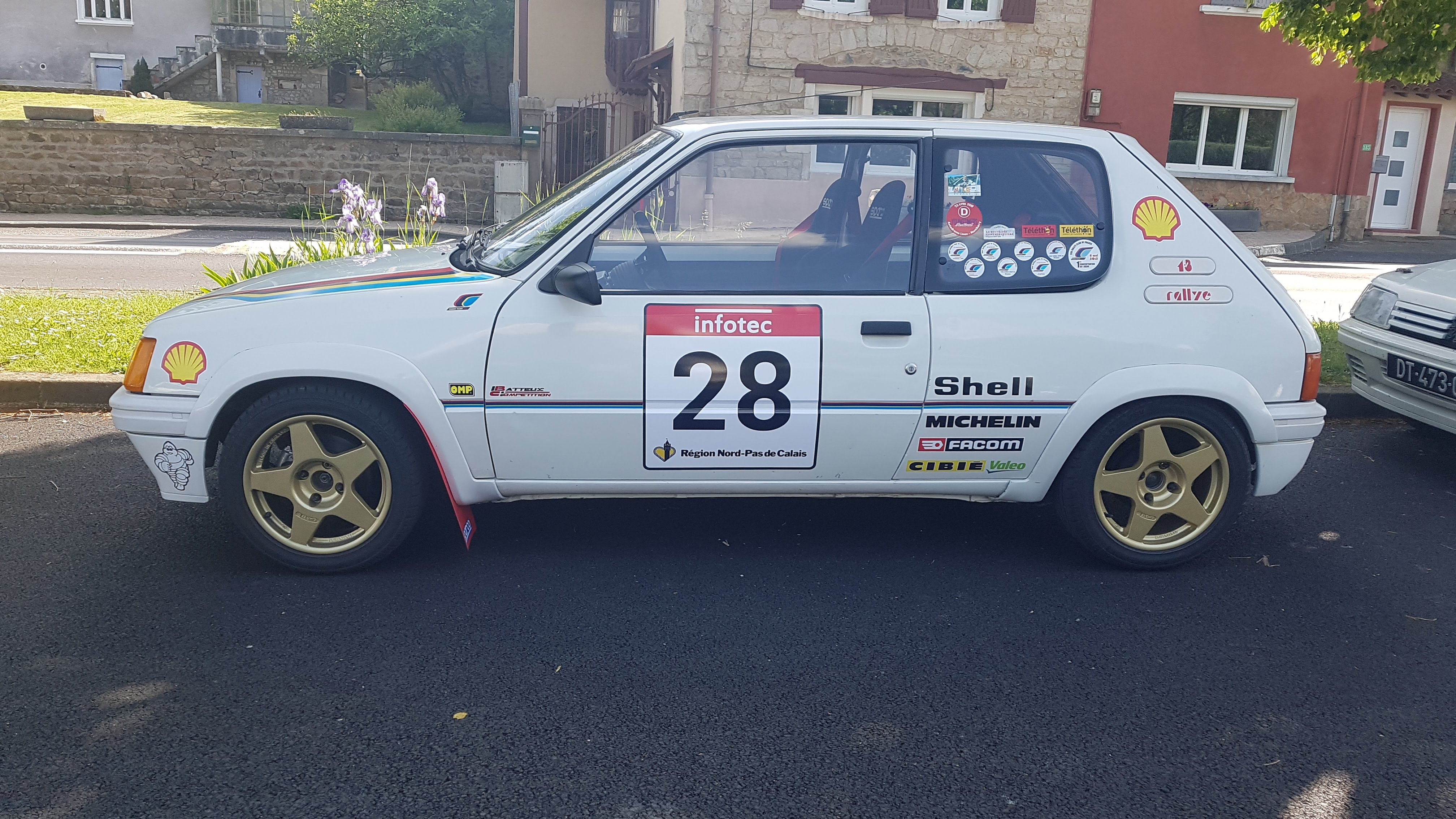

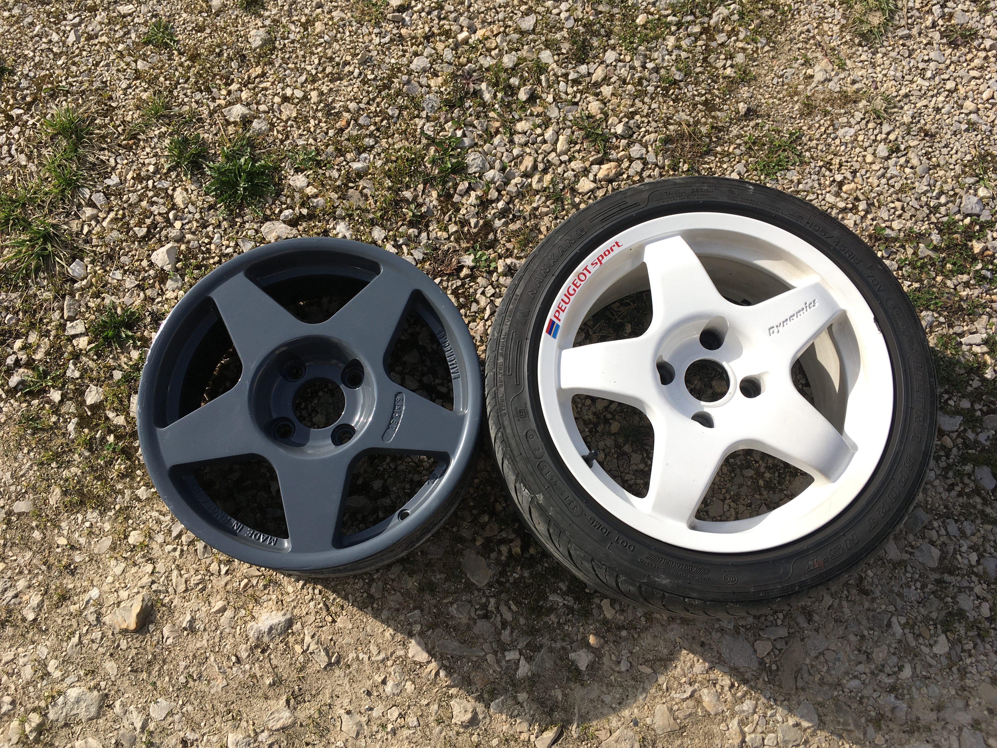

A la concentre au Beaujolais il y avait une montée avec les mêmes de couleur dorée, c’était très beau . Pour l’instant je vais les laisser grise et dans le garage sans pneus a côté des SL 404 :rolleyes:

Celle de Tonio 59 :ok:

:blush: Exact :ok:

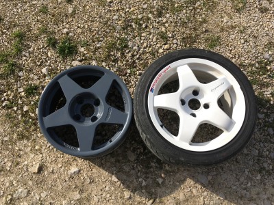

Du coup gris , ou gris métal ça sera bien , même blanc car elles sont facile à nettoyer.

Mistral pour les contacts, compomotive pour l'été :ok:

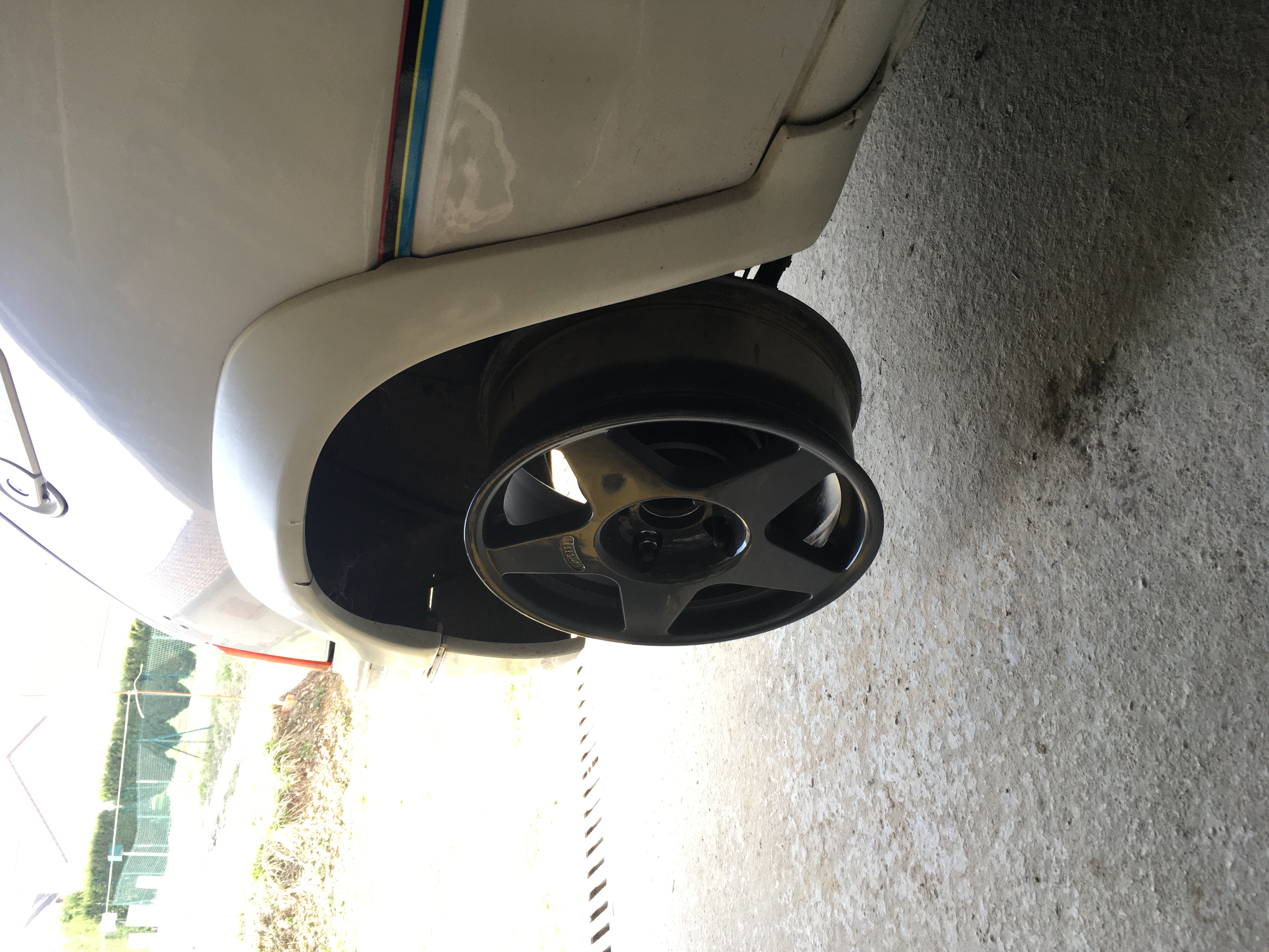

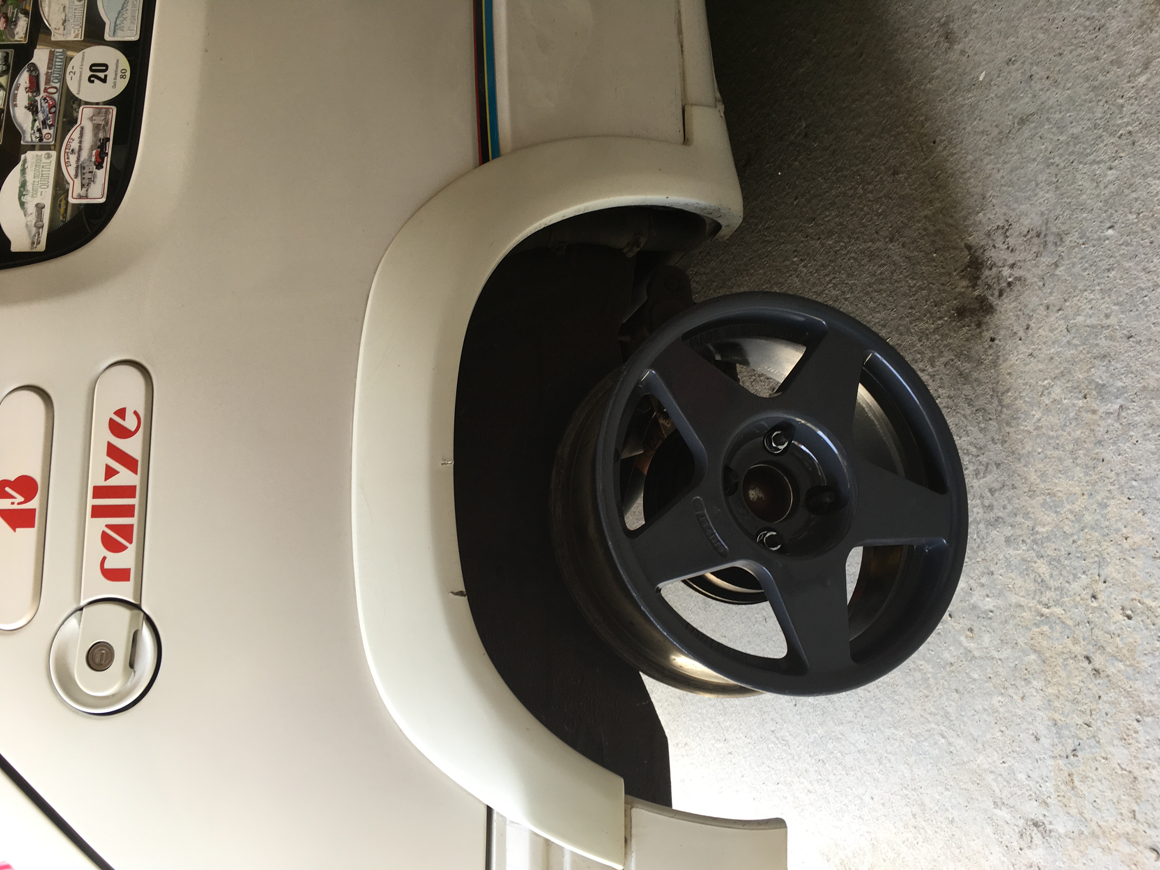

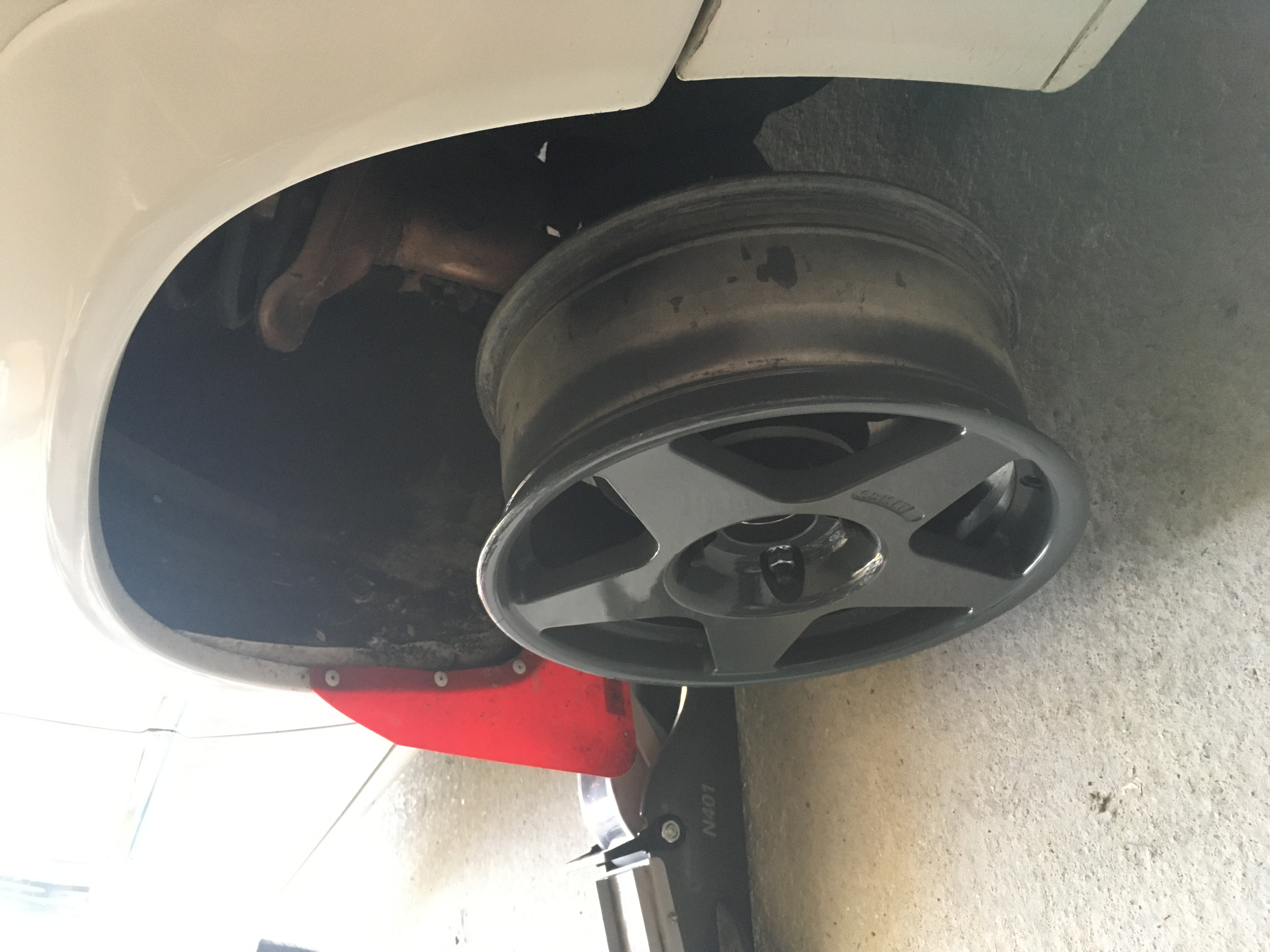

@louflo et @tonio59 : vous avez mis des cales ?
Messages : 1264
Has thanked : 252 times
Been thanked : 168 times
Re: 205 Rallye [mickey1969]
belle trouvaille :ok:
les cales dépendent de la largeur et de ton déport, j'ai pu voir que c'était du 6x15 sur les photos, mais je n'ai pas vu le déport.
les miennes sont 6x15 ET15, j'ai mis des cales de 12 à l'arrière.

6X15 et19

je n ai pas de cales mais train arriere de 1900

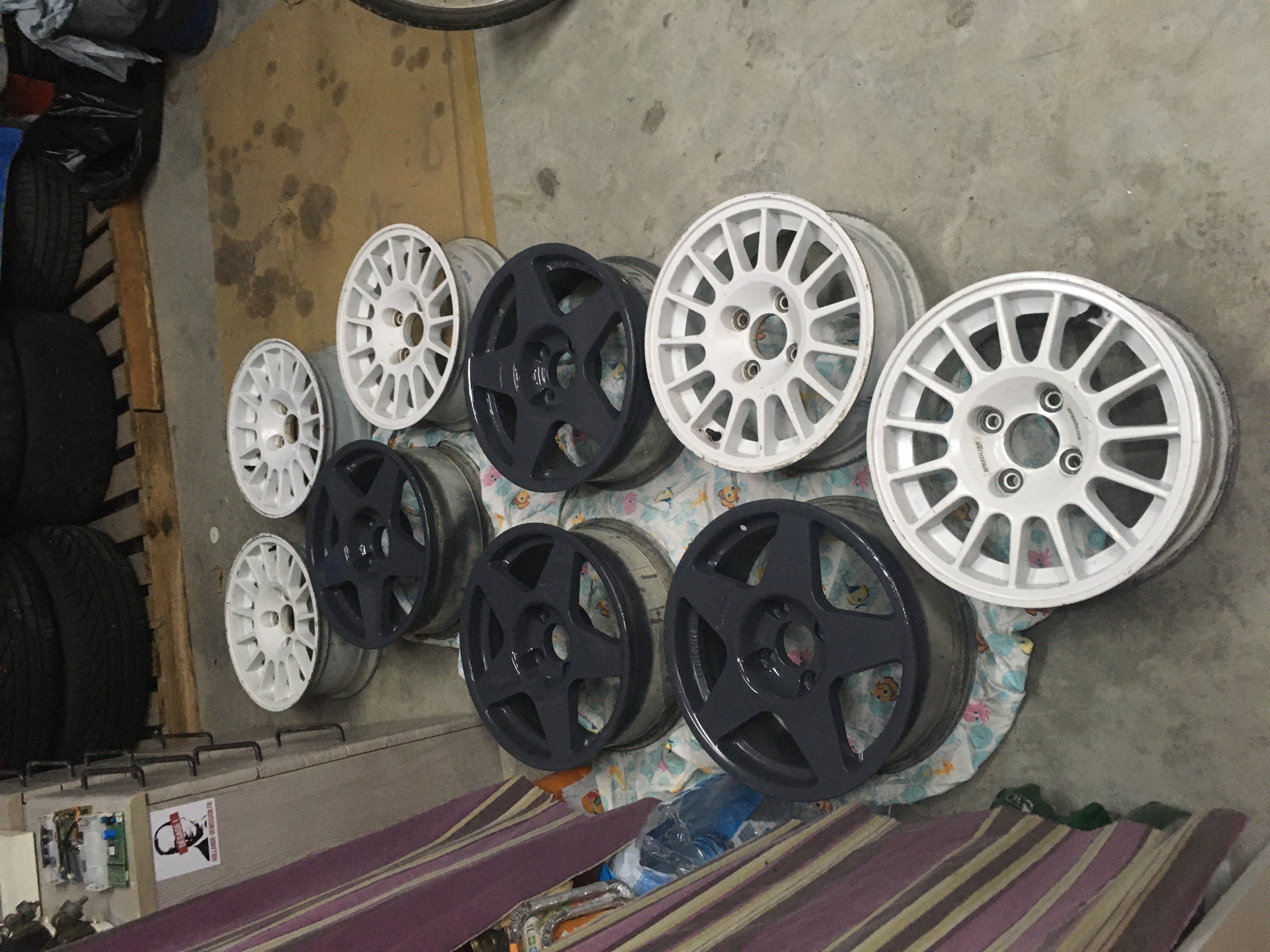

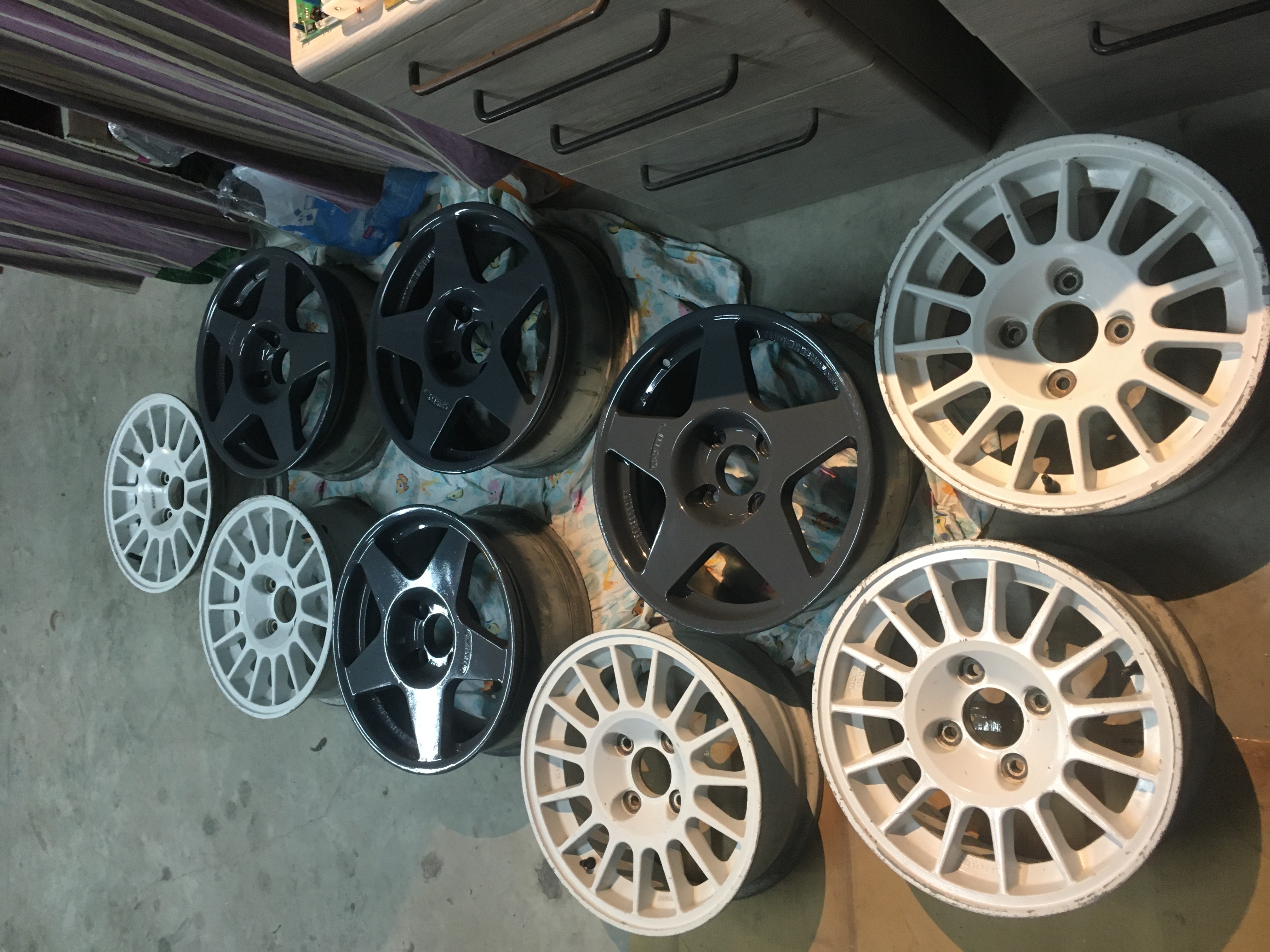

J'aime bien <oo>
Messages : 7170
Has thanked : 80 times
Been thanked : 281 times
Vous laissez pas abuser, toutes ses jantes sont réalisées en impression 3D, comme il le fait sur ses miniatures
:jesors:
Beau cheptel en tout cas :ok:

Je crois que 2021 sera en Compomotive grise
