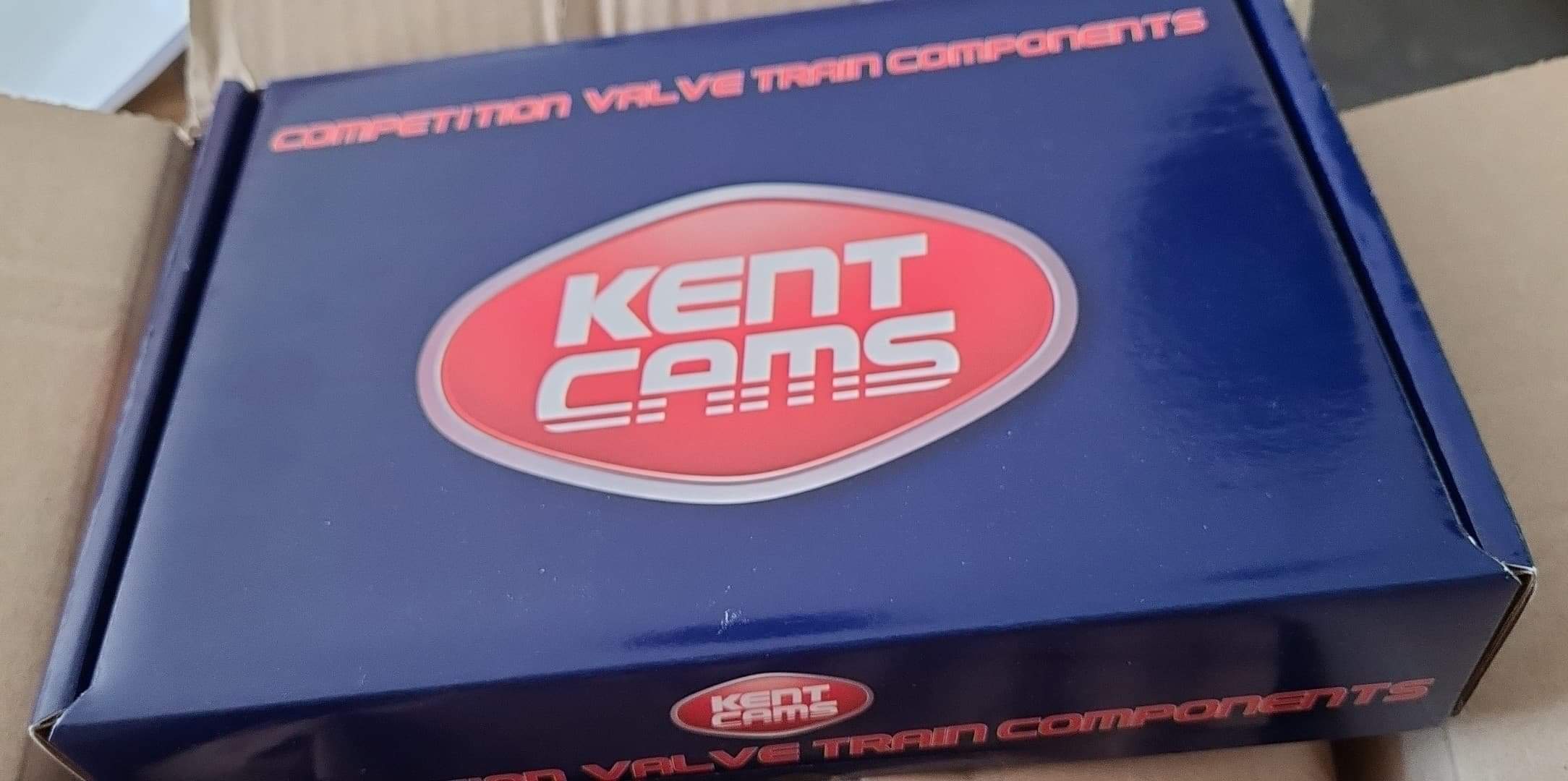

Dans le même ordre d'idée, j'ai commandé hier une poulie d'AAC Kent Cams qui, après renseignement, est bien plus légère que celle de CatCams <oo>
Je devrais la recevoir d'ici une quinzaine de jours :ok:

J'ai une Kent Cam qui fait 367g
Celle que tu as commandé pèse combien ?

Je verrai à la réception mais Franck a pesé la sienne à 295gr :unsure:
Ma Catcams fait 416gr par contre :wacko:
