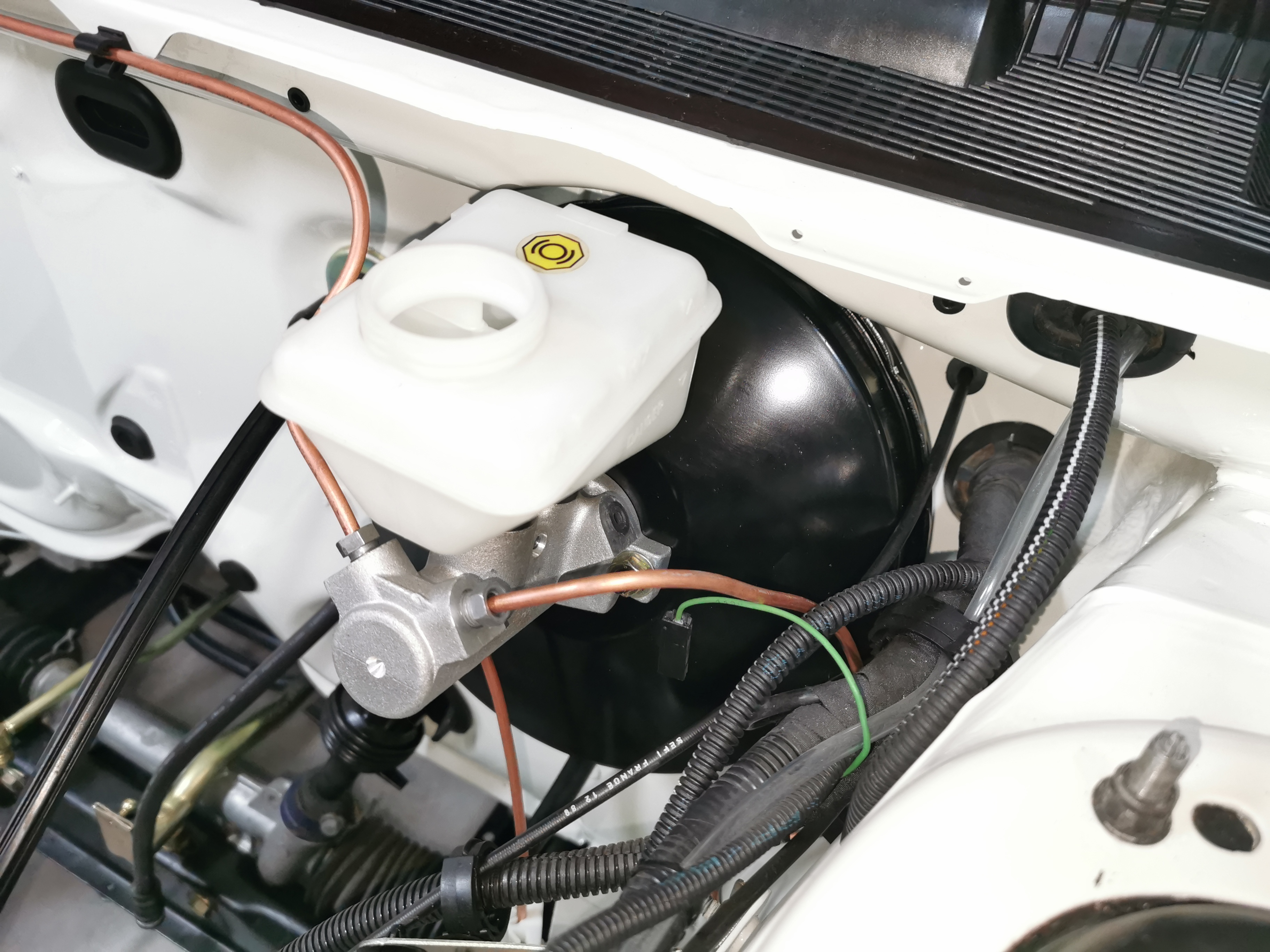

Re: VINCOU et ma première 205 Rallye .
Ça fait quelques jours que lorsque je freine mais pas a fond , j entend comme de l air qui souffle vers la pédale et aussi longtemps que je laisse appuyé il y a de l air qui sort , est ce que ça peut venir du Mastervac ?
Membre du Var Auto Sport .
Oui mastervac hs
Merci , on peut changer que le mastervac ou il faut aussi le repartiteur ?
Il y a plusieurs modeles ?
Que le Mastervac, le repartiteur n'a rien a voir!
Il est spécifique GTI et Rallye , celui des 205 "normales" est plus petit.
Il est disponible en neuf uniquement chez Auxal à ma connaissance
Ca peut se reparer ?
Non, si c'est la membrane qui est percée, elle ne se detaille pas
Du coup il vaut mieux que j arrete de rouler avec ?
https://www.retrautosport.com/catalogue ... 9-gti.html
C est cher et plus en stock !
Ça peut être relativement dangereux oui.
Contrôle quand même l'état de la durite qui va à la pipe d'admission mais si entends un pschit depuis l'habitacle, je n'y crois pas trop
Jai monter le mastervac neuf auxal sur ma blanche mais j'ai pas encore rouler avec
J’en ai monté un de 406. Celui qui va avec le maître cylindre de 406 qui va bien.
viewtopic.php?f=34&t=48755&start=16
tu as les références en trouver un de berlingo ou partner est assez aisé, en casse ou ebay
