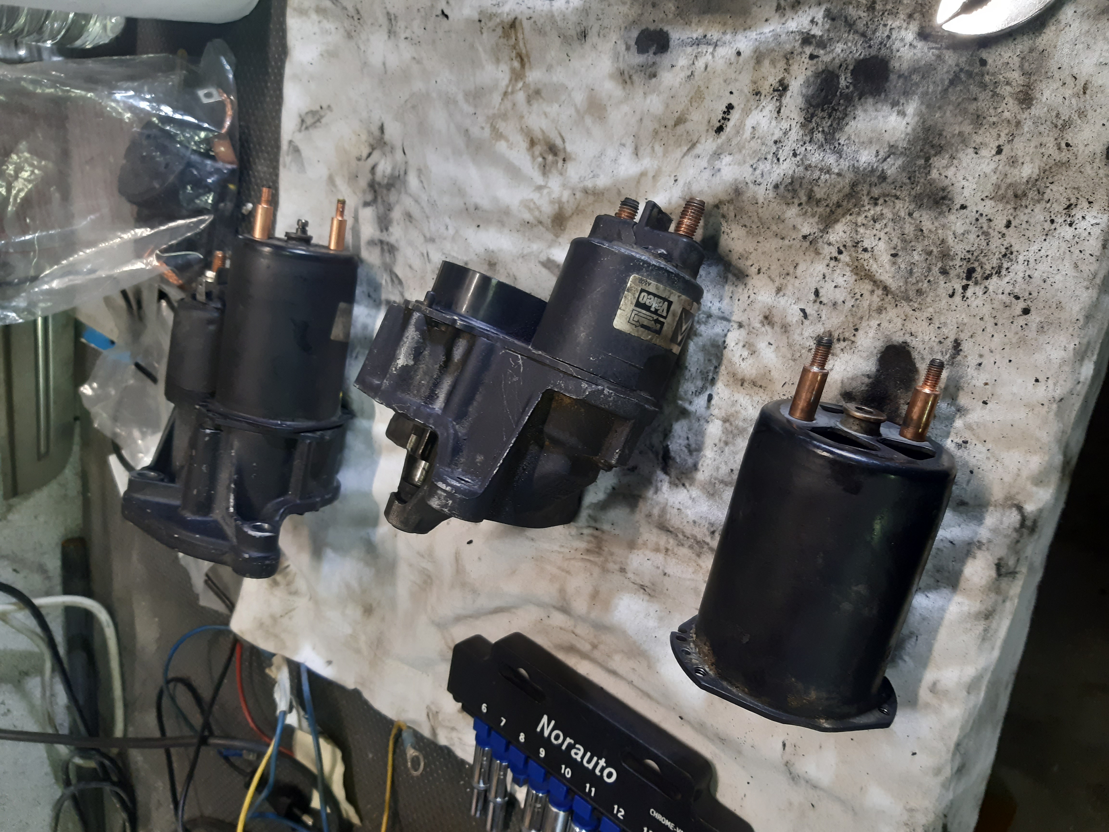

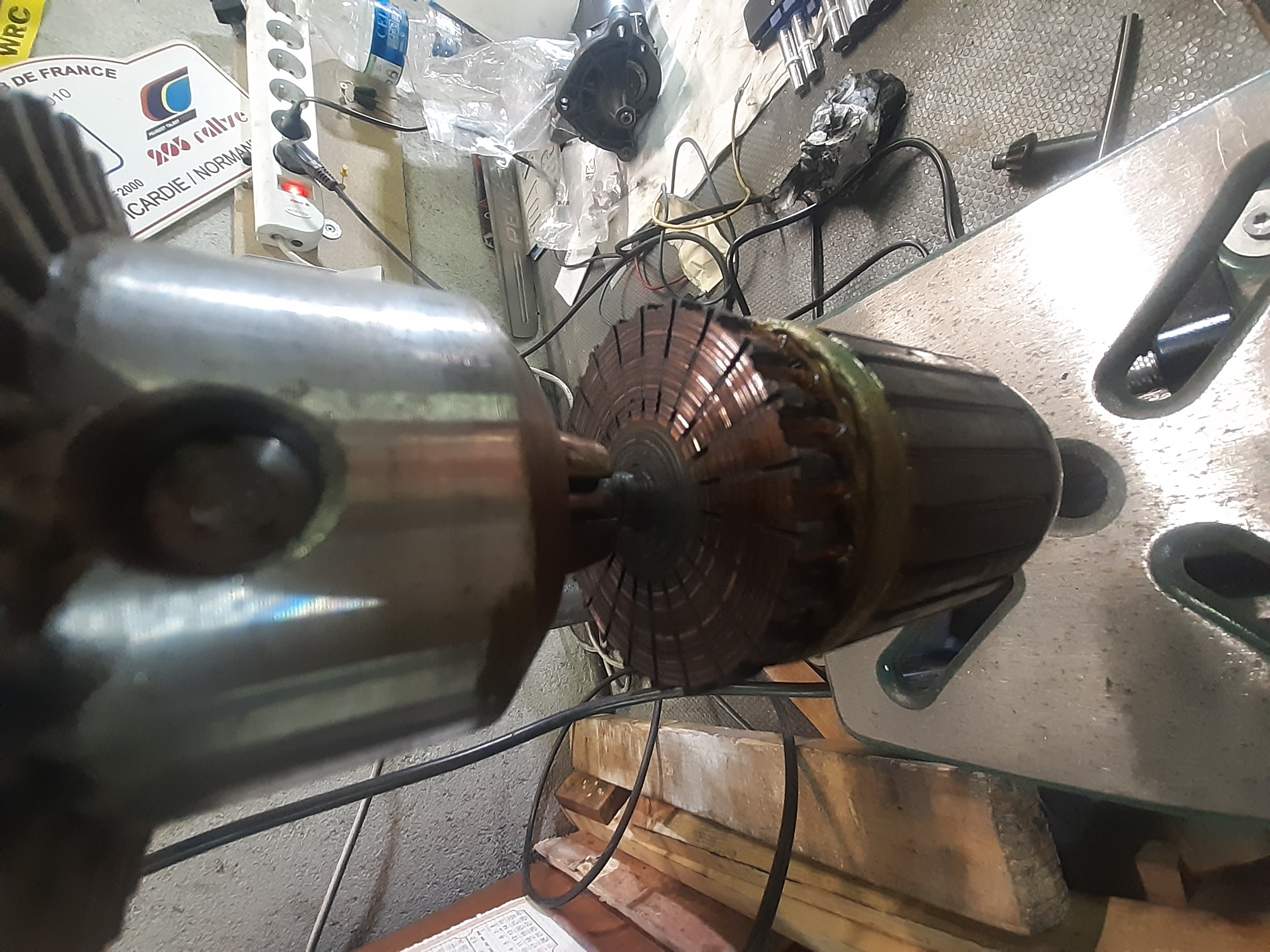

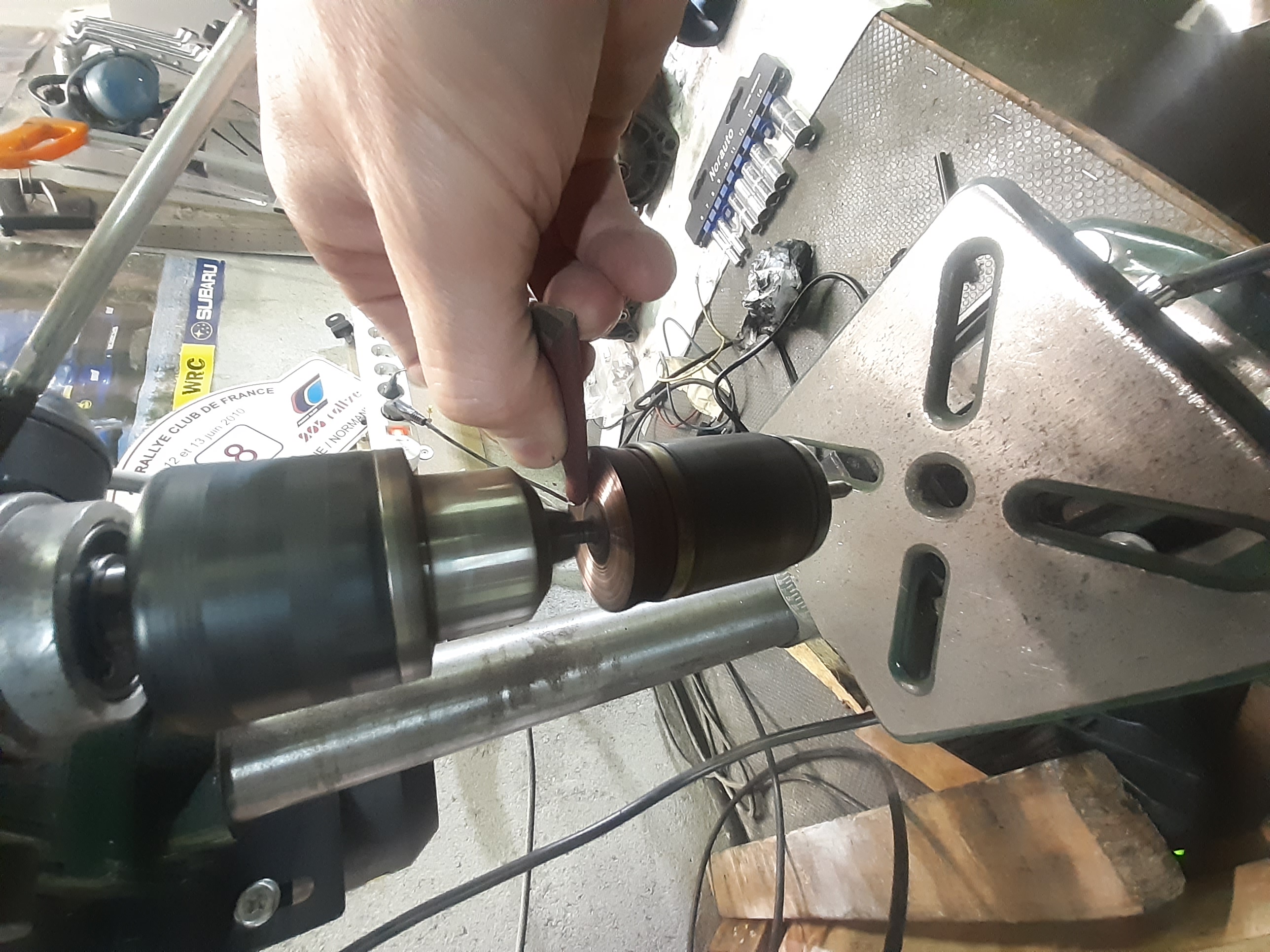

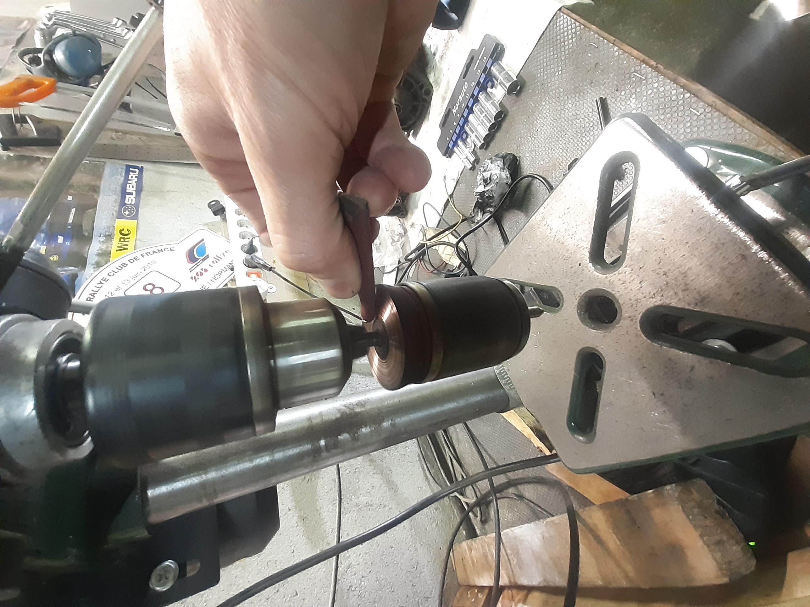

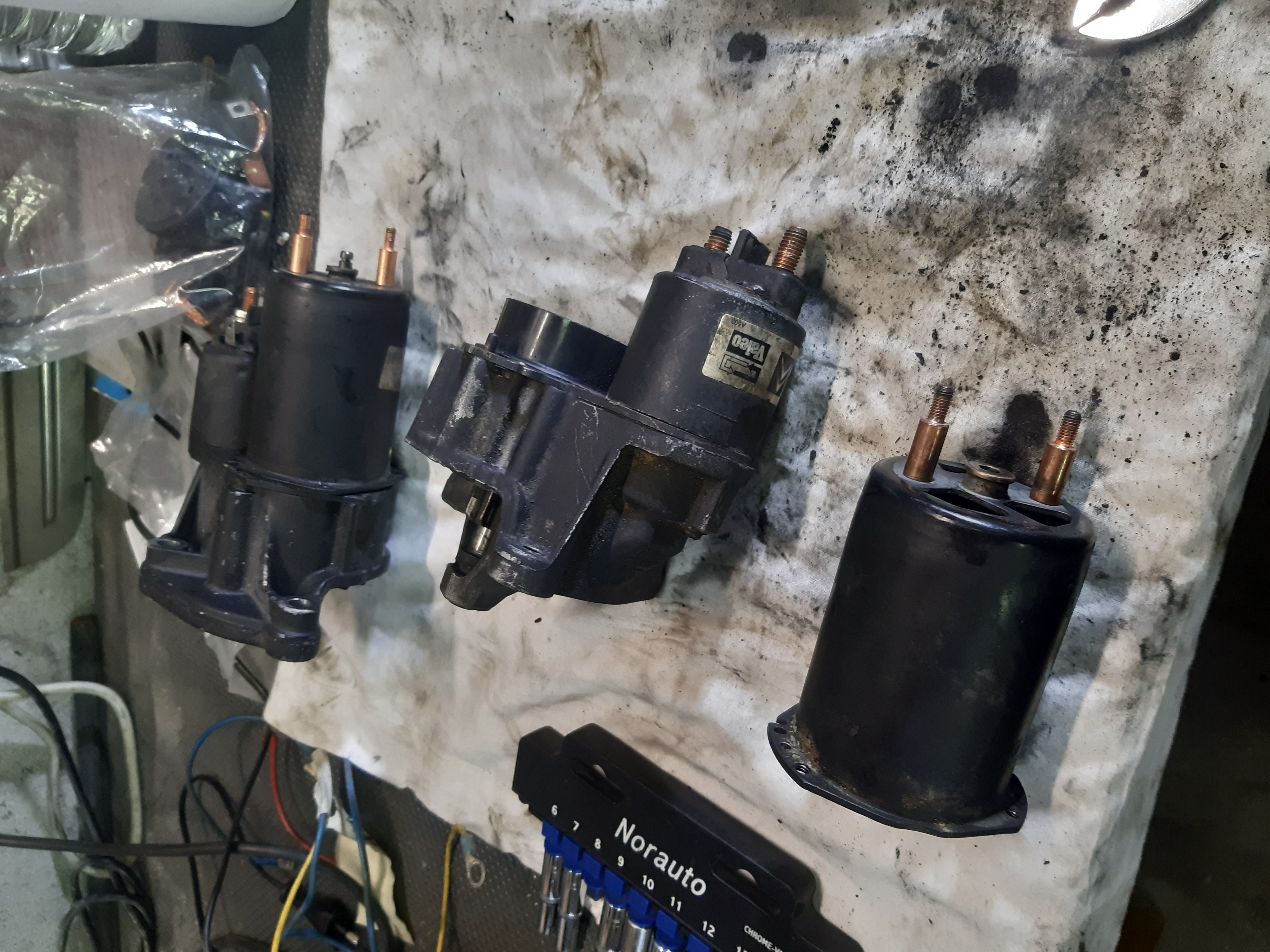

Après plusieurs occurrences de démarreur qui coince <_< ,je m'en suis occupé cet après-midi.
Démontage,remise en état avec remplacement des charbons et rectification du collecteur du rotor , graissage ,remontage,et ça marche :ok:

Messages : 5932
Has thanked : 738 times
Been thanked : 1050 times
Re: Ax sport ph2
J’en ai acheté un neuf. Mais j’en ai un à faire.
Faudrait que je m’y mette !!! "_"
Messages : 5287
Has thanked : 647 times
Been thanked : 661 times
Re: Ax sport ph2
Neuf ça devrait durer,si c'est un échange standard comme l'autre qu'on aperçoit sur l'établi je n'ai pas pu le sauver,trop abîmé :wacko:

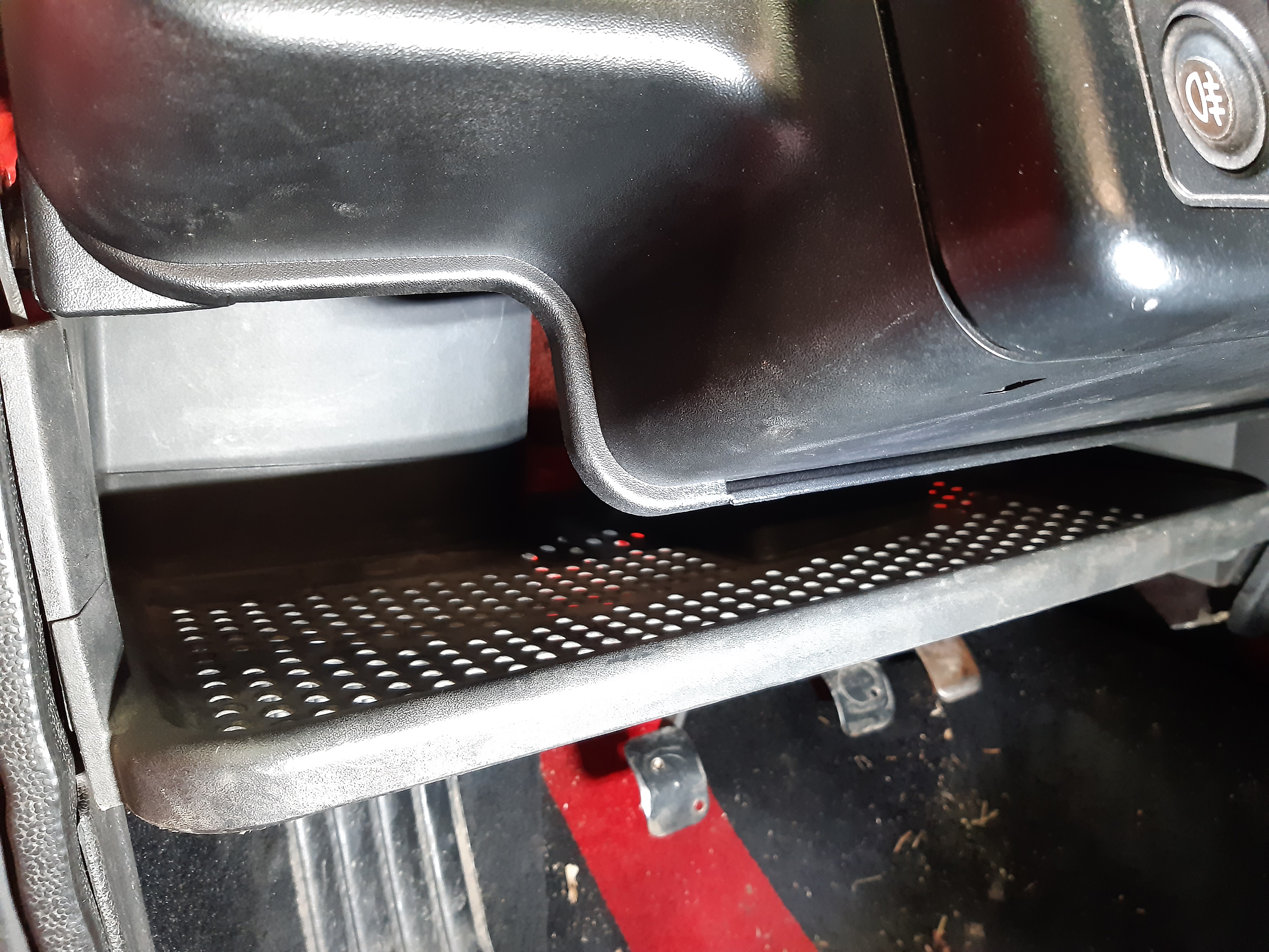

Je vais soigner l'intérieur et essayer de trouver les quelques bricoles manquantes,console centrale et vide poche passager,en attendant,j'ai enfin réussi à fixer le vide poche conducteur :ok:

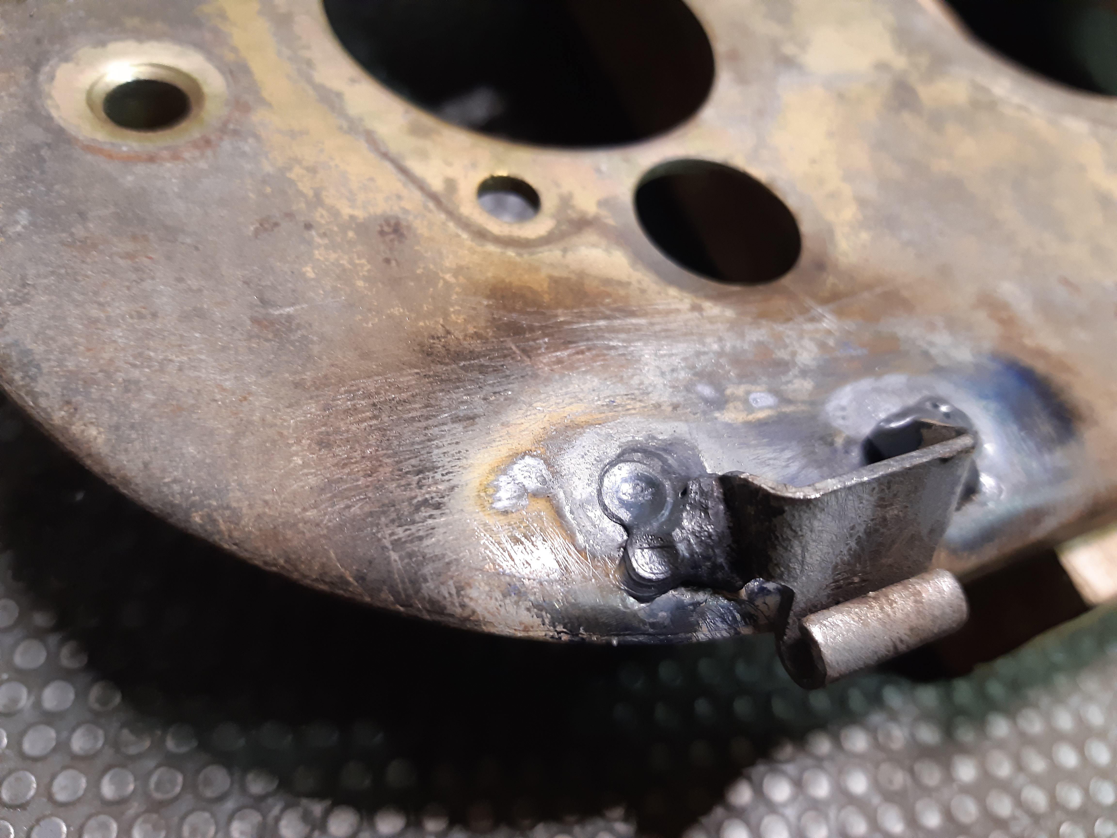

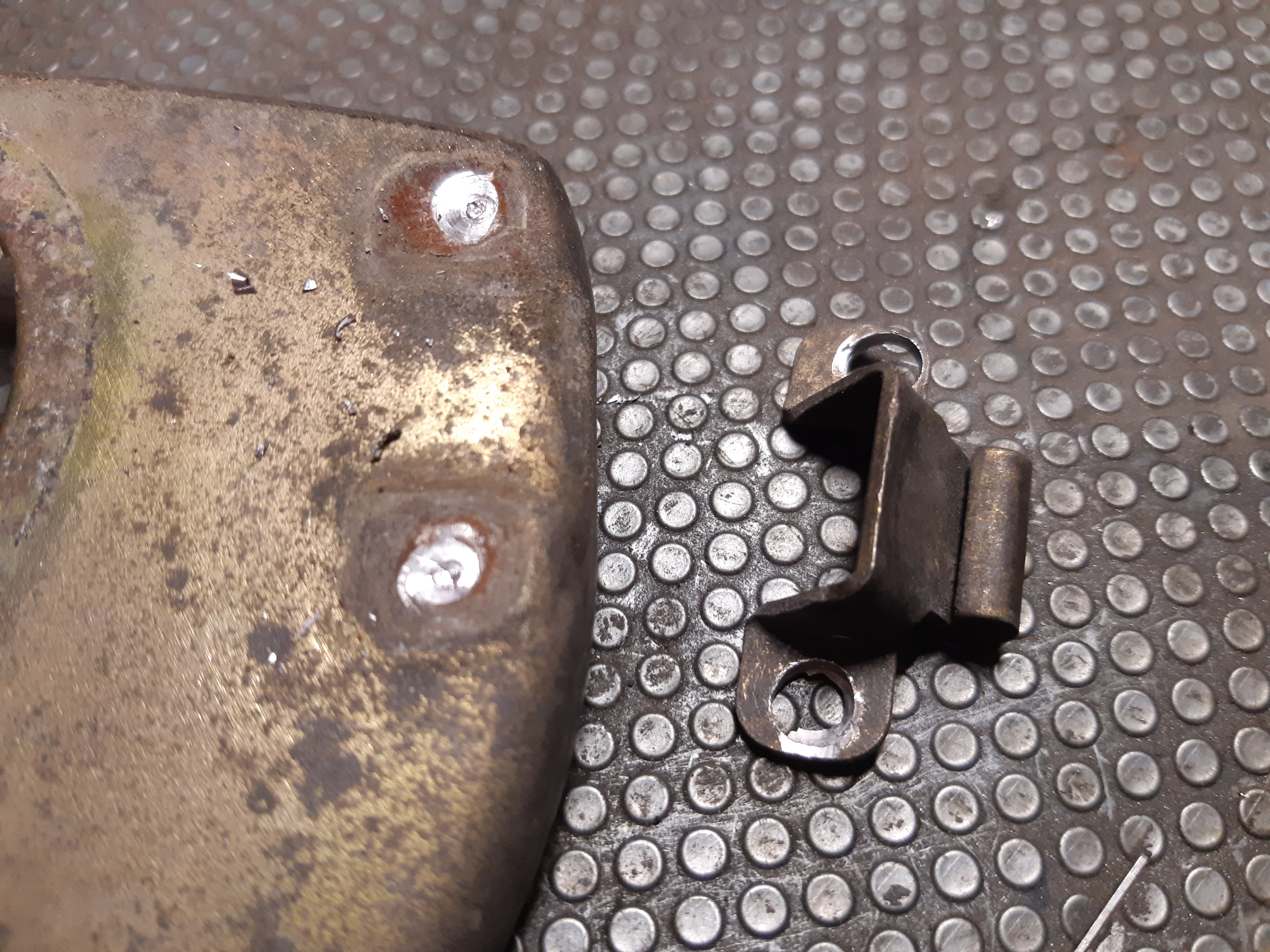

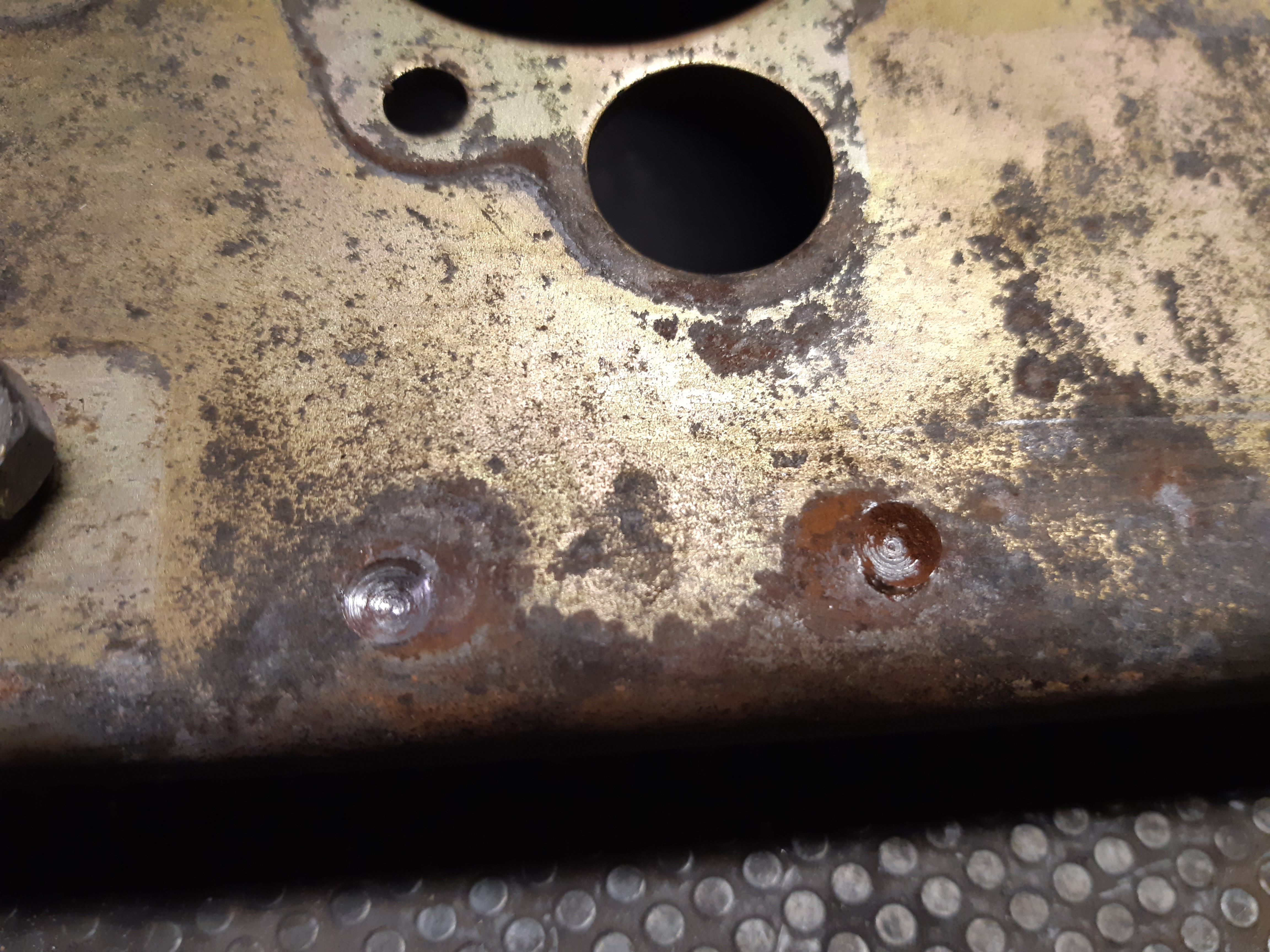

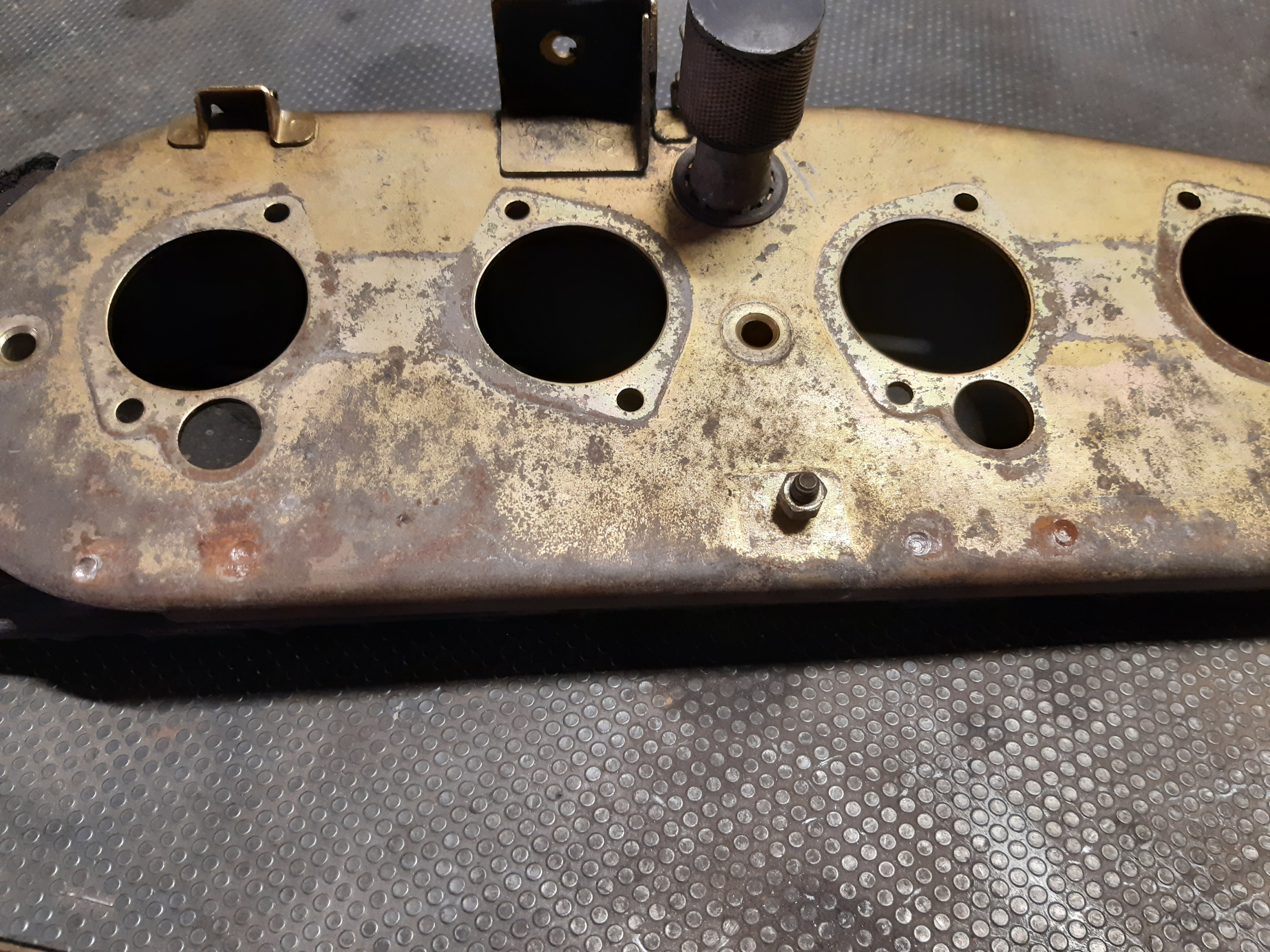

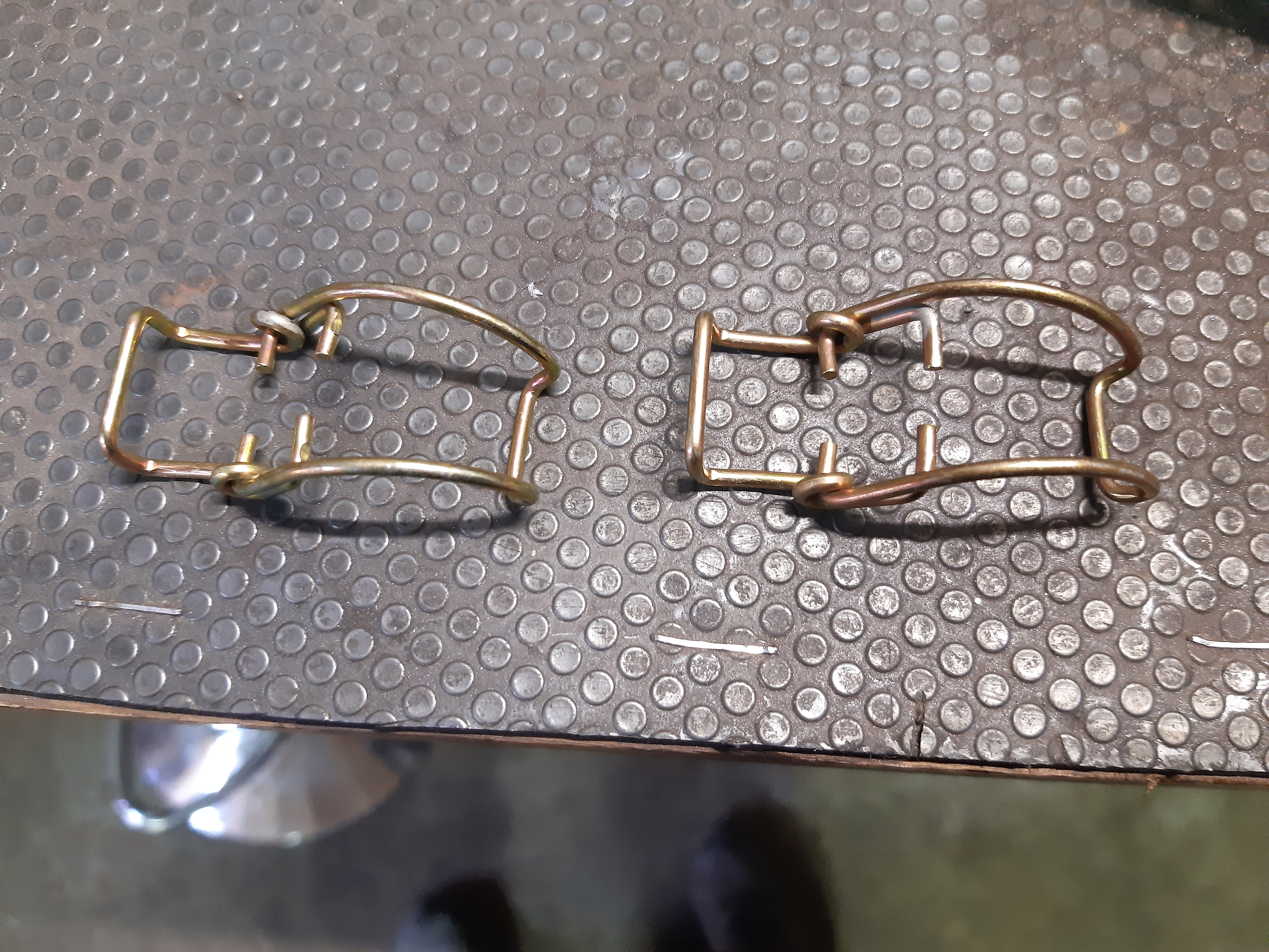

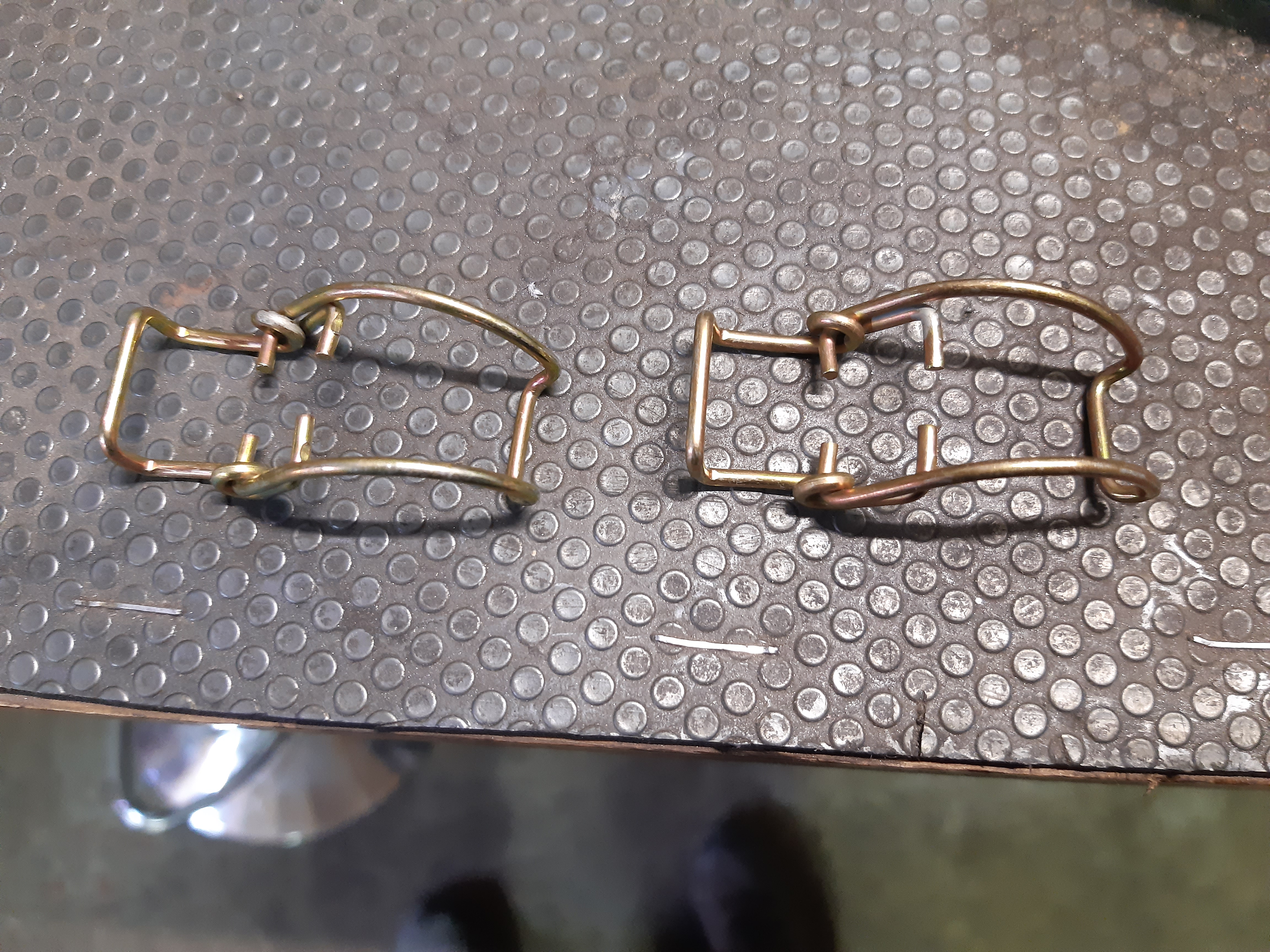

J'envisage aussi de monter la boîte à air d'origine sur les carbus,mais mauvaise surprise 😲 en regardant de près,il manque 2 agraphes et leur embase soudée :mellow: <_<
Ça été depointé,comment peut on faire ce genre de conneries ? :angry: Du coup,il me reste une autre tôle bien gougnafiéisée également,sûrement modifiée pour passer en pipe de 205 rallye mais hs....elle va servir de donneuse pour récupérer la seule embase restante et ensuite soudage sur l'autre plaque.
Messages : 5287
Re: Ax sport ph2

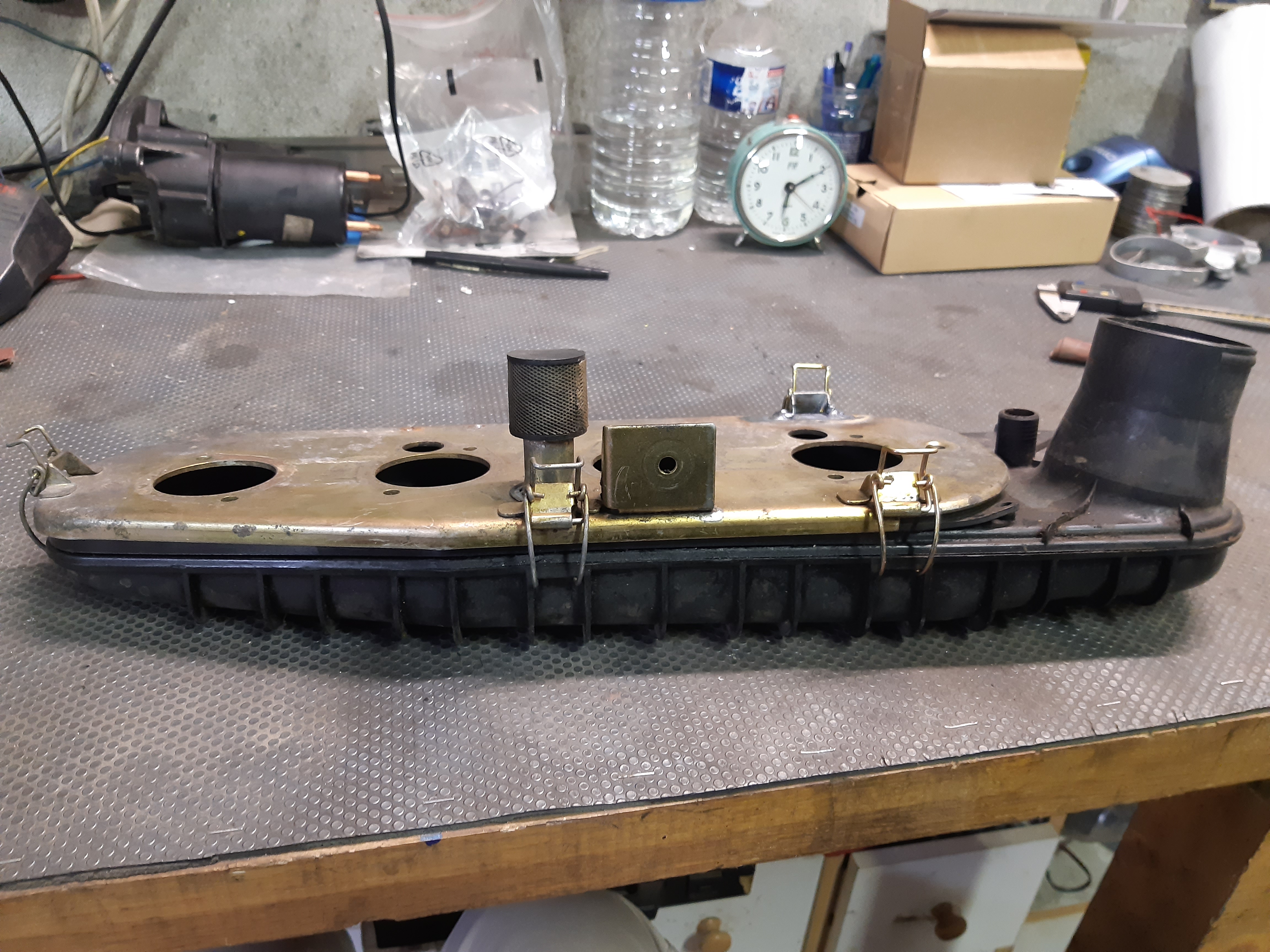

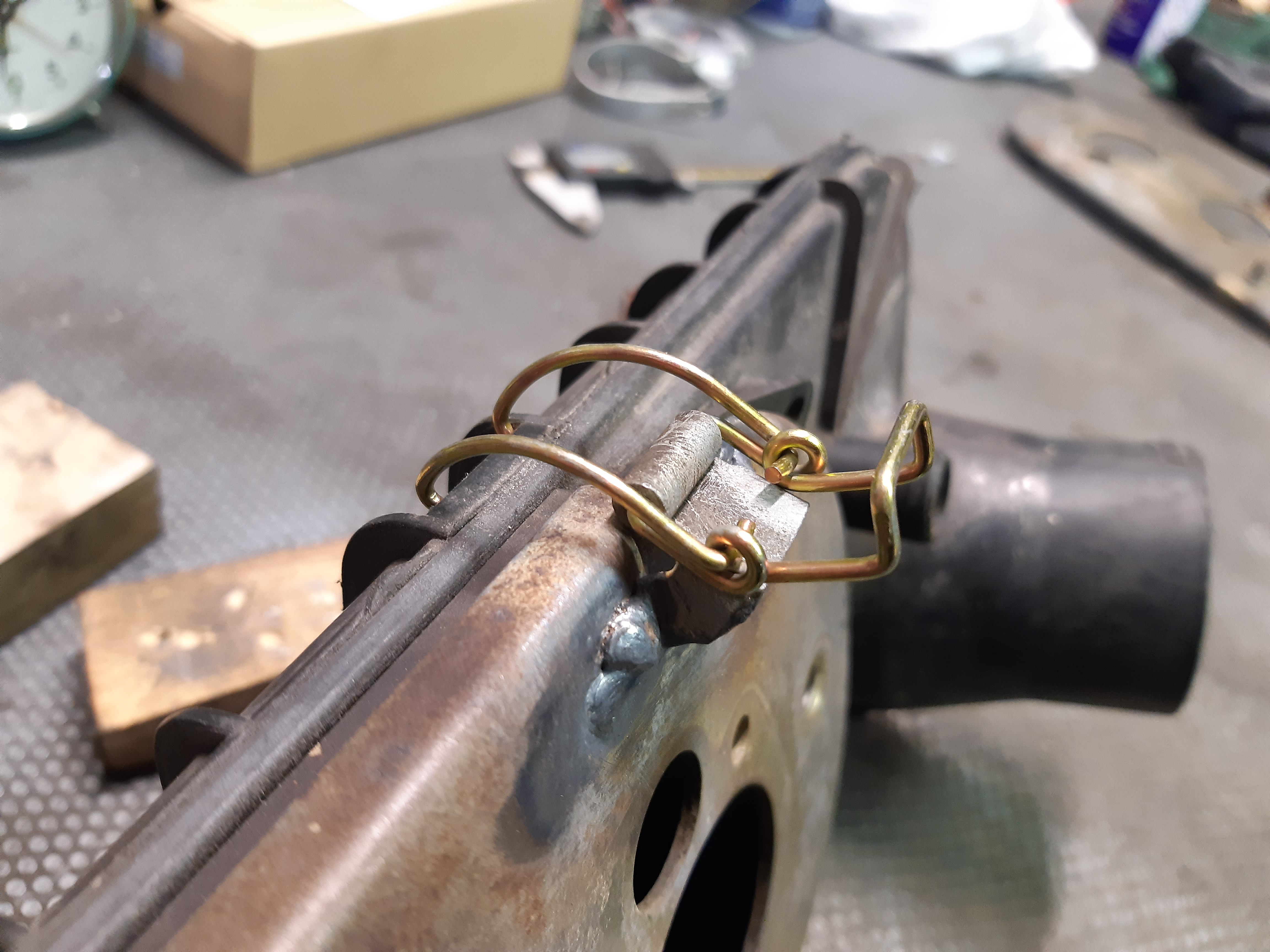

Et remontage avec des agraphes neuves d'origine :ok:
Messages : 8420
Been thanked : 197 times
Re: Ax sport ph2
Ah la vache c est quand même pas épais :lol:
Bon boulo5 :ok:
Messages : 5287
Re: Ax sport ph2
Non pas epais du tout,mais envie d'essayer pour voir la différence avec les filtres sur les carbus :unsure:
