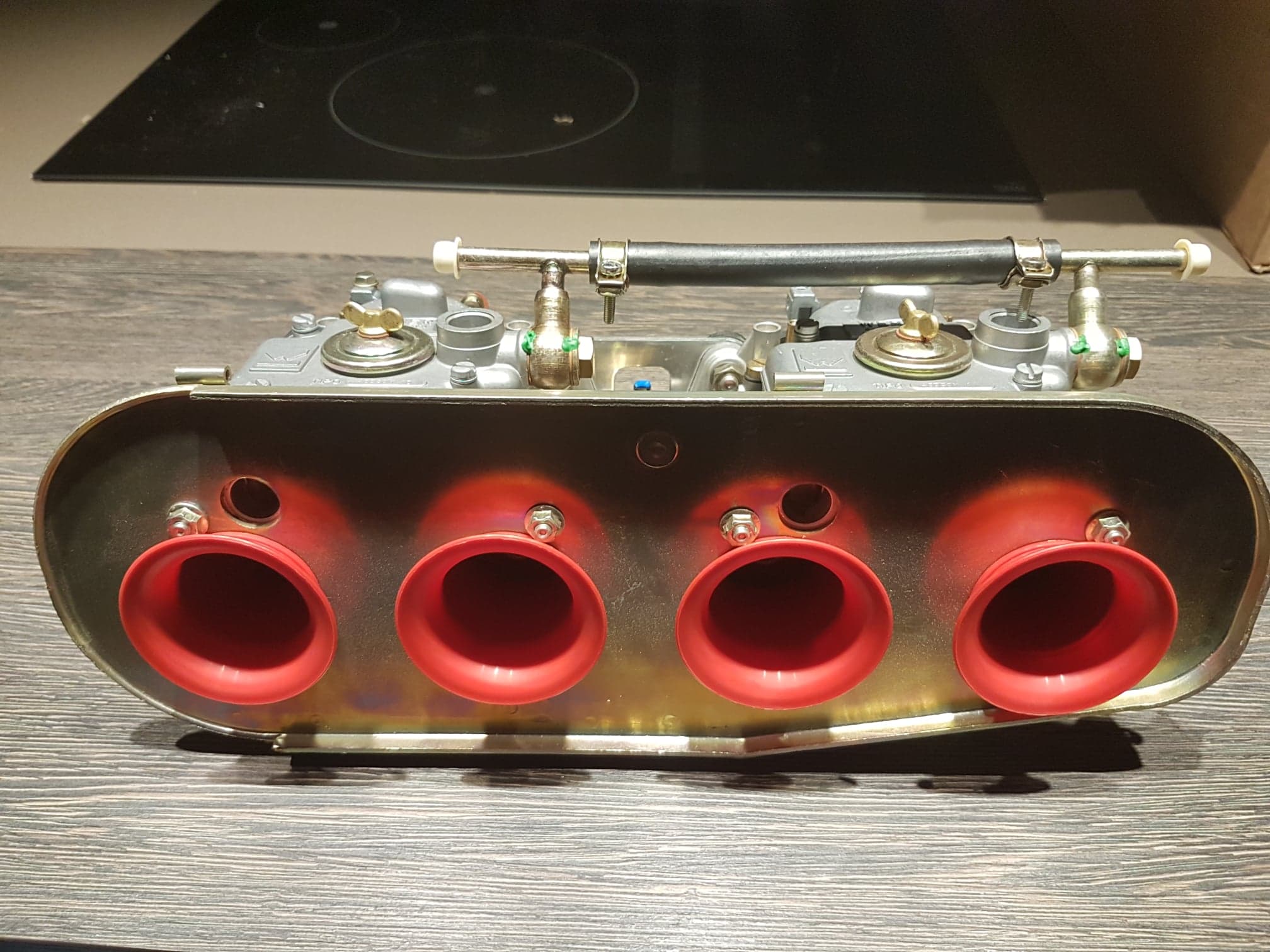

Nouveau jeu complet Weber DCOM 10 et 11
Ces derniers seront mis de côté pour l'instant car mes webers d'origine n'ont que 100 000 km au compteur et viennent de subir une petite révision.
