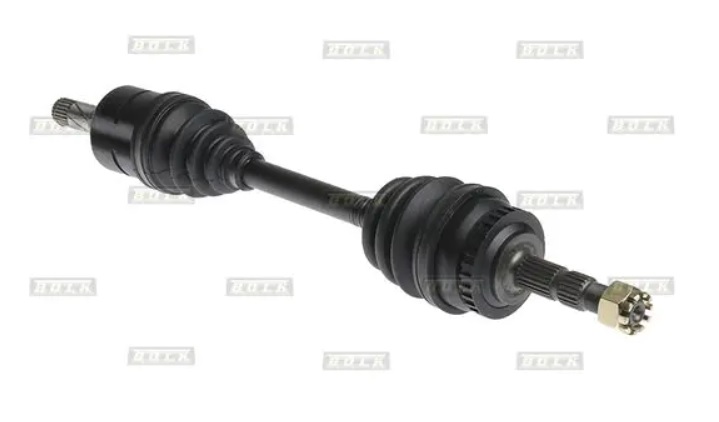

Saxo VTS gearbox is not available for 205 rallye. :(
Differential axis is 16mm for saxo but 14mm for 205 rallye.
Need to change left gimbal :wacko:
Saxo VTS axle ratio so long for 205 rallye

jean a écrit : 03 janv. 2021, 20:01 Saxo VTS gearbox is not available for 205 rallye. :(
Il n'est donc pas possible d'échanger la transmission finale de la boîte 205 Rallye à la boîte Saxo VTS?
S'il vaut mieux reconstruire la boîte 205 Rallye, j'essaierai de le faire. J'ai certainement besoin de la «synchromesh» de 2nd Gear. Je ne sais pas encore si le "pignon" du 2ème rapport est endommagé ... A bas régime et en étant doux, je peux éviter le "crunch" en 2ème vitesse ... Recommandez-vous un fournisseur pour ces pièces de transmission?
Merci, Dan

On peut parfaitement récupérer le couple conique de la 205 et l'installer dans la bv de Saxo :ok:

jean-luc13 a écrit : 03 janv. 2021, 20:16 On peut parfaitement récupérer le couple conique de la 205 et l'installer dans la bv de Saxo :ok:
<oo>
Ok, alors qu'est-ce qu'il y a de mieux à faire ici ... J'ai une boîte de vitesses VTS parfaitement reconstruite et une boîte de vitesses Rallye avec un mauvais synchroniseur de 2ème vitesse et peut-être un mauvais pignon.
1. Puis-je mettre la deuxième vitesse VTS dans la boîte 205?
2. Dois-je mettre le «disque final» 205 dans la boîte VTS?
3. Dois-je reconstruire la boîte 205?
Et, ici, j'espérais que le monde du Rallye de France aurait moins d'énigmes que le monde des voitures de Rallye d'Italie !! :lol:
Messages : 17187
Has thanked : 511 times
Been thanked : 1133 times
Re: Bonjour de New York et de mon Rallye!
Si la bv de Saxo est révisée, le mieux est de garder le carter de la Saxo (il a l'avantage d'être renforcé et on trouve tous les roulements en neufs (ce n'est malheureusement plus le cas pour le carter de Rallye,), garder l'arbre primaire de la Saxo, récupérer sur l'arbre secondaire de Saxo les pignons synchros etc ,les monter sur l'arbre de la 205 , récupérer le differentiel de la 205 et tout remonter dans le carter de la Saxo :ok:

jean-luc13 a écrit : 03 janv. 2021, 20:32 Si la bv de Saxo est révisée, le mieux est de garder le carter de la Saxo (il a l'avantage d'être renforcé et on trouve tous les roulements en neufs (ce n'est malheureusement plus le cas pour le carter de Rallye,), garder l'arbre primaire de la Saxo, récupérer sur l'arbre secondaire de Saxo les pignons synchros etc ,les monter sur l'arbre de la 205 , récupérer le differentiel de la 205 et tout remonter dans le carter de la Saxo :ok:
Merci, ce sont des informations et des conseils très utiles.
Dans ce scénario, aurai-je également besoin d'utiliser un joint homocinétique interne et un démarrage d'un Saxo sur l'arbre de transmission 205?
Est-ce ce que Jeans entendait par 'Gimbal' gauche? J'essaye de comprendre ce qu'est un 'Gimbal' ?! :)
Messages : 17187
Non si on récupère le boîtier de differentiel de la 205 (axe en 14mm), on conserve aussi les transmissions de 205 :ok:

NewYorkRallye a écrit : 03 janv. 2021, 20:45 Est-ce ce que Jeans entendait par 'Gimbal' gauche? J'essaye de comprendre ce qu'est un 'Gimbal' ?! :)
Il devait vouloir dire CARDAN :unsure:

bob_063 a écrit : 03 janv. 2021, 20:55
Google Translate 'Cardan' > 'Gimbal' :unsure:
je pense que 'cv joint' en anglais :)
