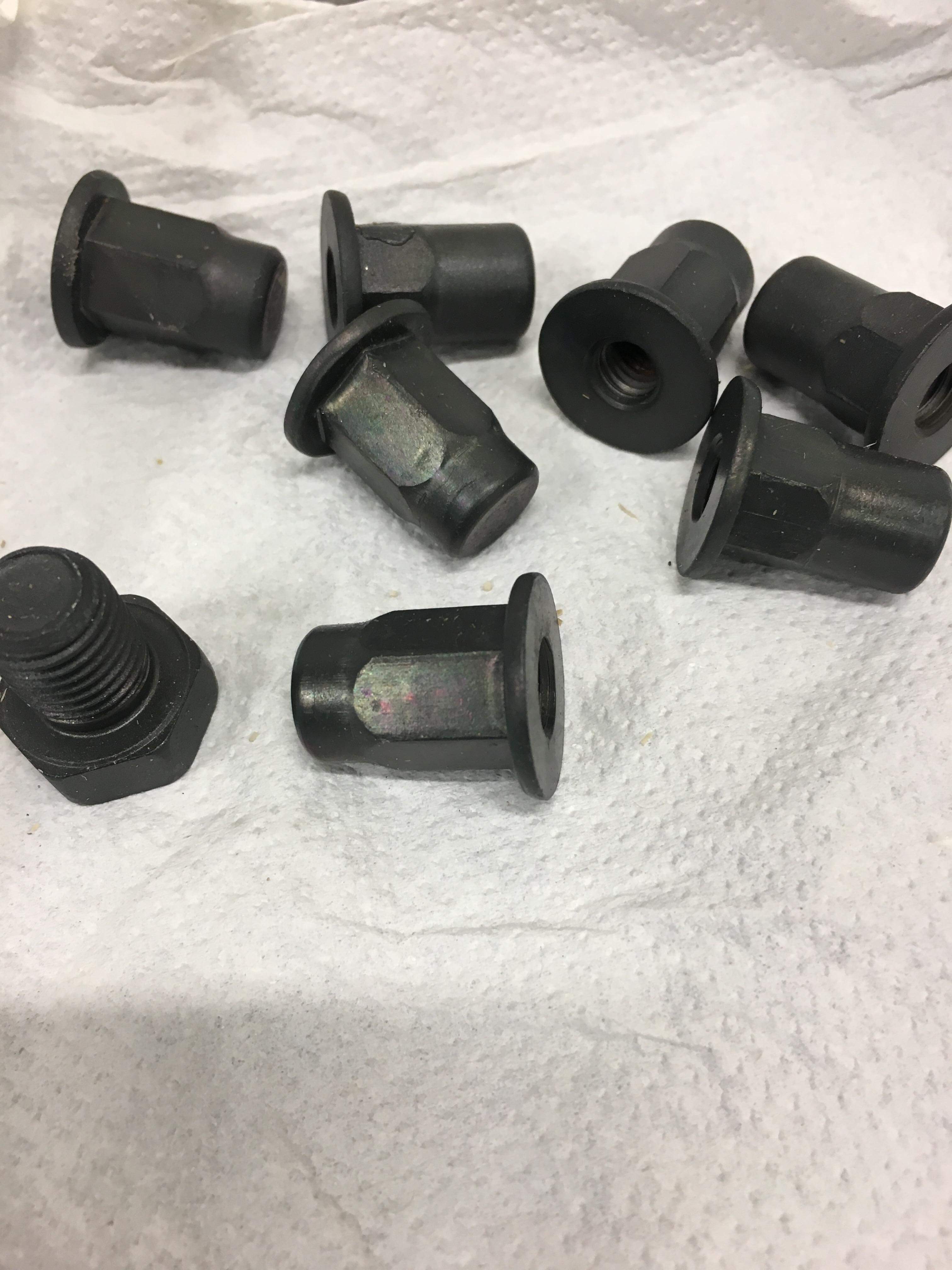

Ensuite , j'ai monté sur ma nouvelle rampe de culbuteurs les écrous plats envoyés par Bebiss, le gain de poids n'est pas négligeable sur des pièces en mouvement! :ok:
On vient bien le travail sous le culbuteur pour laisser la rotule travailler librement: :ok:

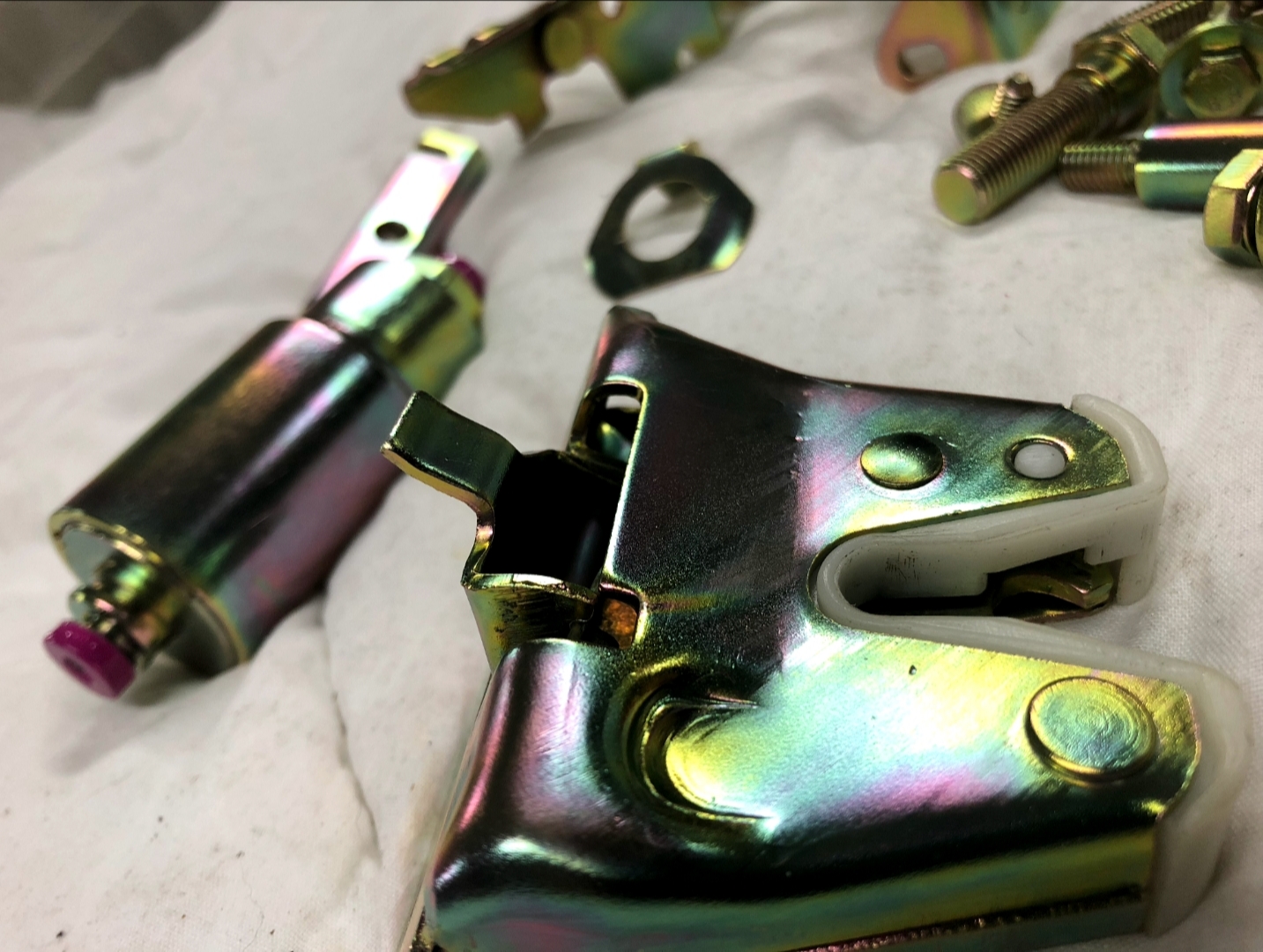

Réception aujourd'hui de quelques pièce bichromatées que m'a envoyé Prupru: :fournit: :ok:
Messages : 7562
Has thanked : 1031 times
Been thanked : 1398 times
Re: Ma 205Rallye 1991 (GrA)
Ha ouais !!! Prupru :fournit: de pièces bichro ?!!
