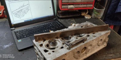

Non tout n'est pas prêt a etre remonté, la culasse doit encore etre surfacé, je dois oublié des trucs mais y'a encore de quoi faire...

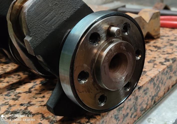

Remontage
Message par guil59 »
Hello,

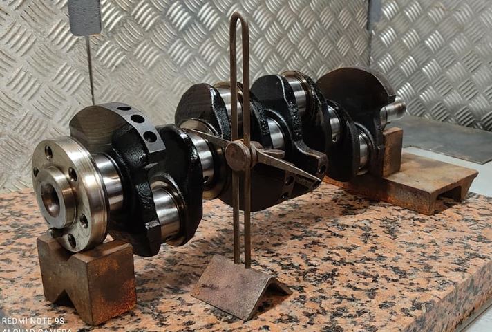

Hier c'était atelier moteur, au planning contrôle de planéité, d'épaisseur, d'ovalisation, pose d'une bague sur le vilebrequin, retaraudage de tous les filets, nettoyage des portées de chemise, conduite d'huile, ...
Merci à Baptiste pour le temps qu'il me consacre et ses explications, et à Isa pour le repas, le fondant au chocolat m'a calé :ok:

La bague sur le vilo c'est pour compenser l'usure au joint spi ?
Reste à trouver le nouveau joint spi à ces dimensions. :unsure:

tu te doute bien que j'ai trouvé le joint avant d'usiner la bague hein.... :lol:

Bon, j'avais dejà vu les photos, même dans les détails... Mais encore bravo pour ce vilo bagué :ok:
C'est réfléchi, propre, du travail de pro B)
Si t'es d'accord Baptiste, ça mériterait un petit poste, rangé dans les tutos, juste pour donner quelques info sur ta bague ainsi que la ref du nouveau joint spi... B)
