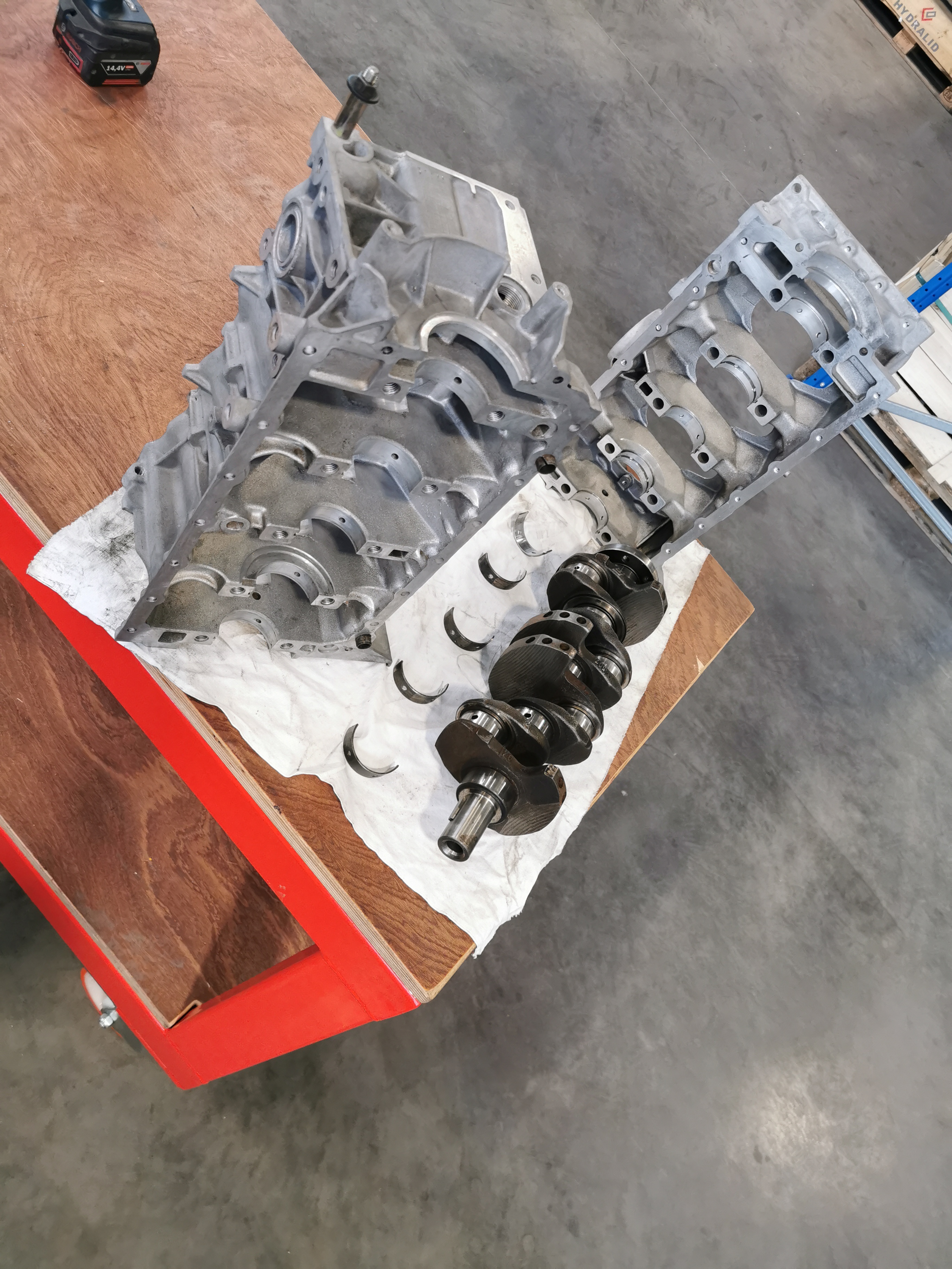

Ca continues..... Petit à petit.....

Tu refais un moteur neuf ?
Dans une configuration d'origine ??

Oui configue origine avec un AAC ex JL13 (PETIT GRA) il pourra confirmer peut être ?bob_063 a écrit : 08 janv. 2021, 17:31 Tu refais un moteur neuf ?
Dans une configuration d'origine ??![]()
Coupelles titane, équilibrage du vilbrequin chez DUQUENNE,... Voila ce que je vais faire.
