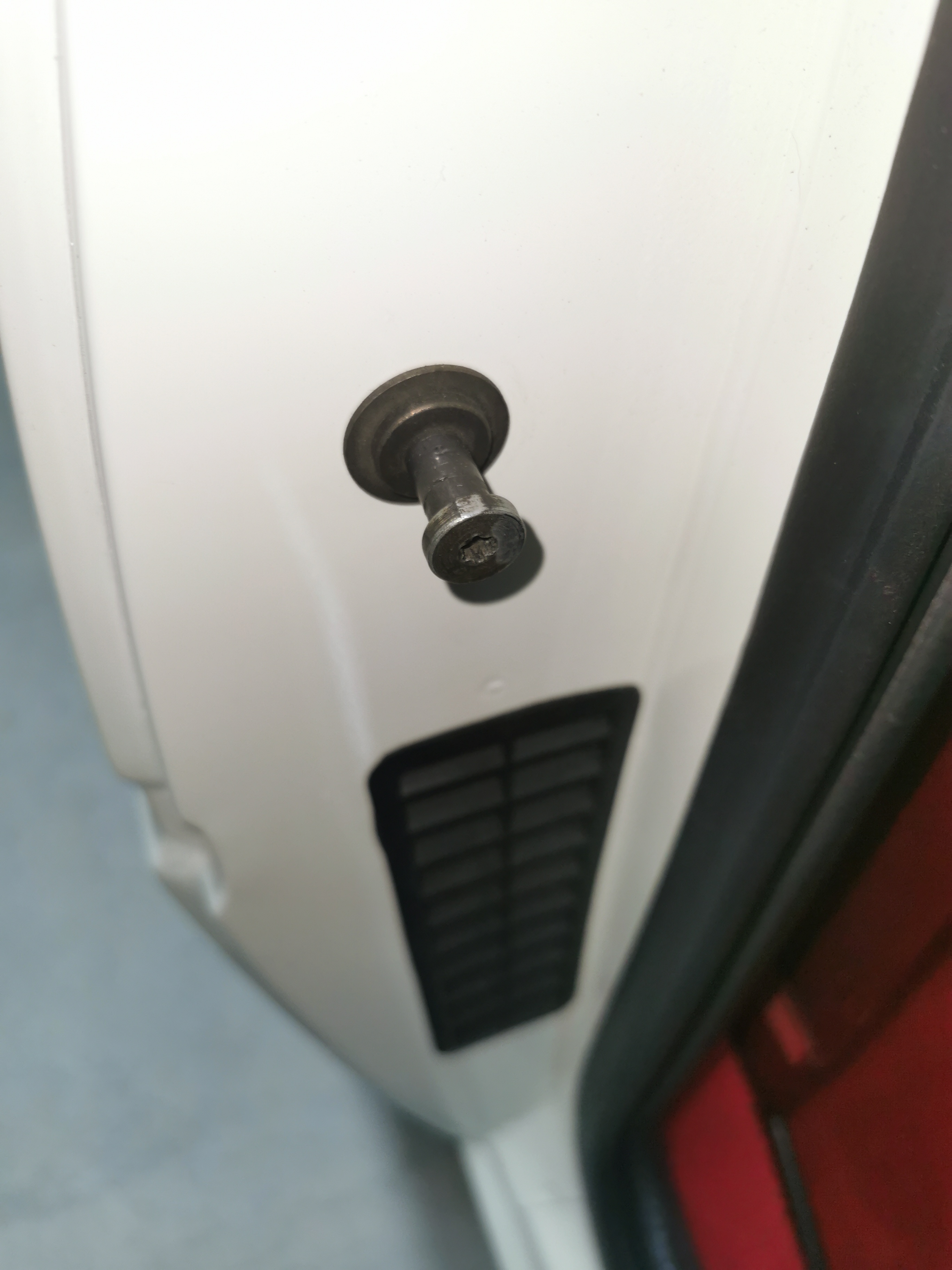

jean-luc13 a écrit : 07 déc. 2020, 07:43
marco pts a écrit : 07 déc. 2020, 07:15
bob_063 a écrit : 06 déc. 2020, 17:56 Non mais toi alors .... le joint dans le passage de tuyau de frein :o
T'es incroyable Marco :lol:
Oui j'ai un grain :lol: je dois faire avec :p :lol:
j'ai les mêmes mais noirs :mdr:
J’y pensais justement moi aussi. Pour éviter que le tuyau ne vienne contre la tôle.
Il provient de quelle auto le tien ?

Teelck a écrit : 07 déc. 2020, 13:21
aucune idée, c'est Bless qui me les avait donnés :mrgreen:

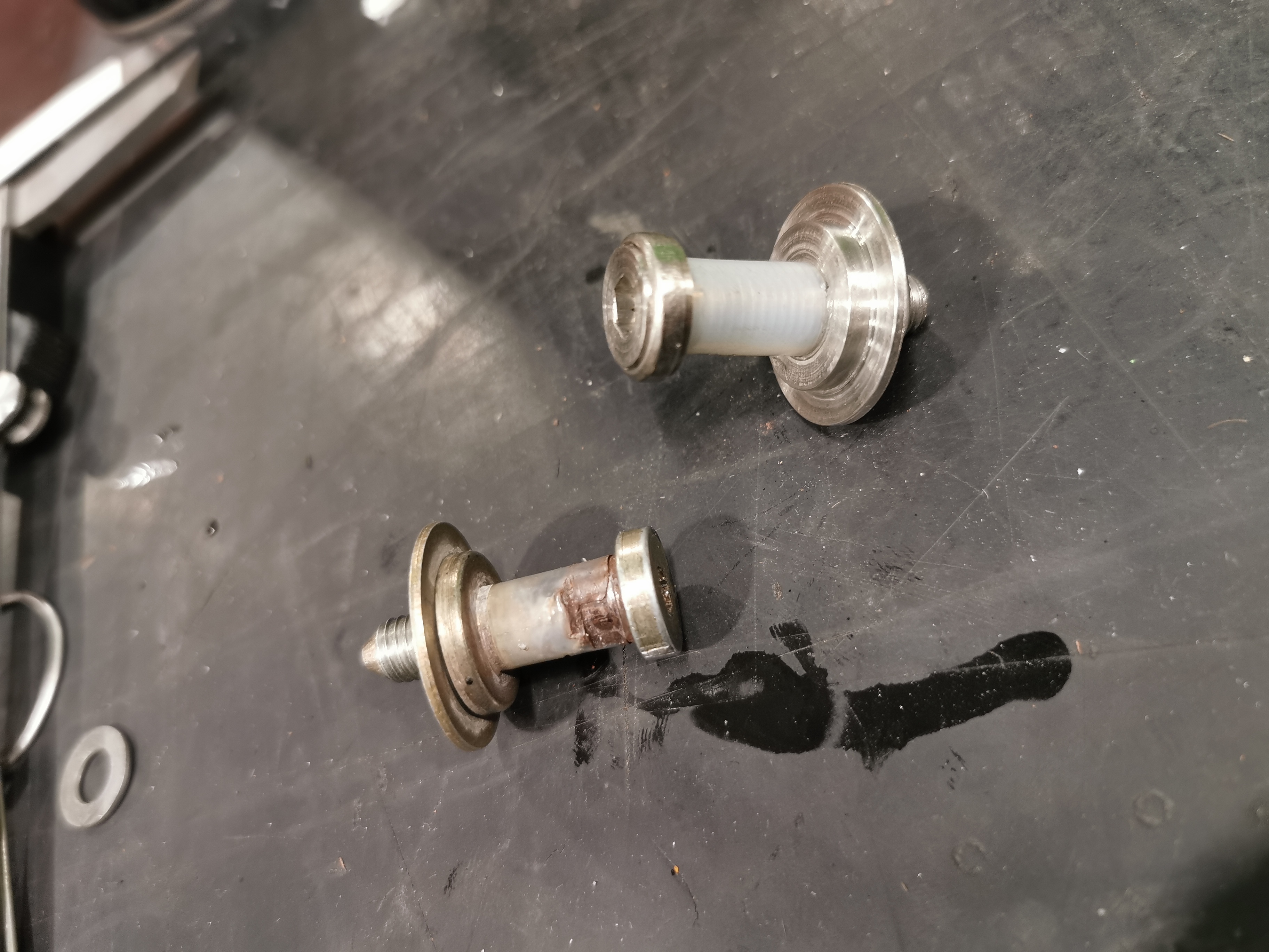

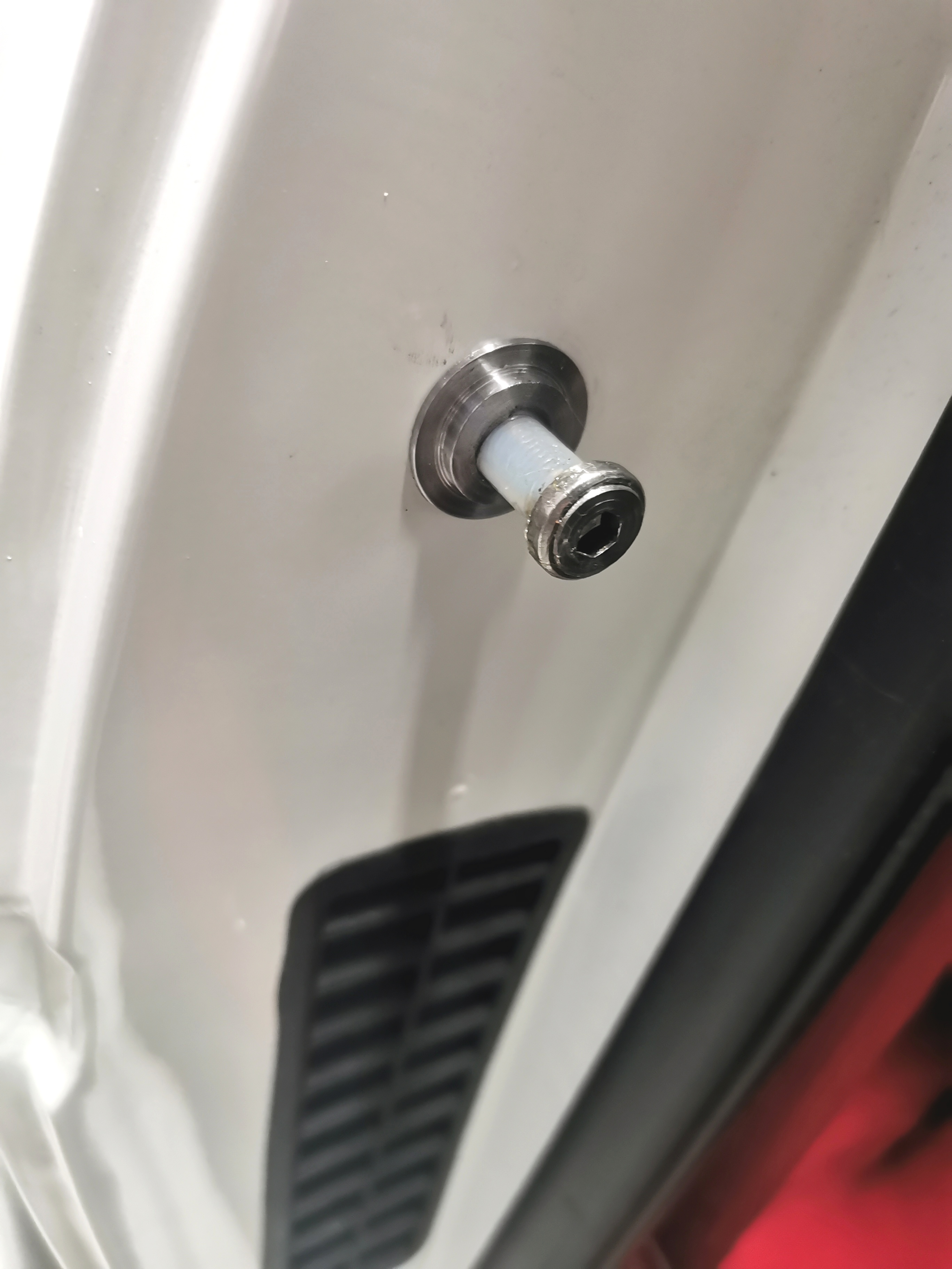

Salut à tous petite refabrication du jour...... J'en avais marre du jeu aux portes et bien sûr pièce NFP, donc je me suis débrouiller.
Je me suis fait un jeu de gâche en inox avec la partie centrale qui peut ce changer en cas d'usure <oo>.

Sympa l'arrêt de porte !! :ok:
C'est un morceau de téflon au centre ?

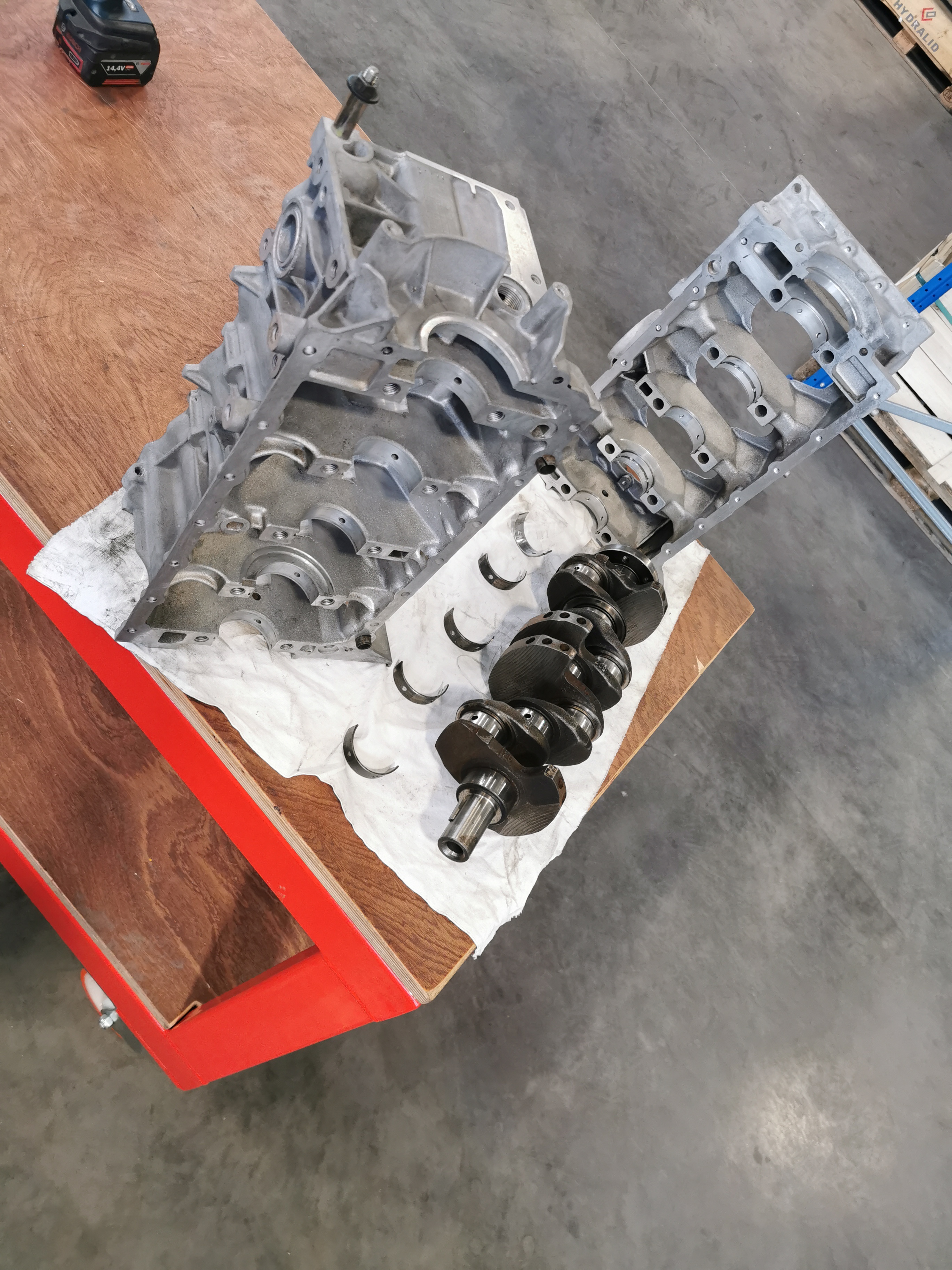

Ca continues..... Petit à petit.....

Tu refais un moteur neuf ?
Dans une configuration d'origine ?? :unsure:
Messages : 3029
Has thanked : 804 times
Been thanked : 1199 times
Re: notre nouvelle rallye ENFIN A LA MAISON
bob_063 a écrit : 08 janv. 2021, 17:31 Tu refais un moteur neuf ?
Oui configue origine avec un AAC ex JL13 (PETIT GRA) il pourra confirmer peut être ?
Coupelles titane, équilibrage du vilbrequin chez DUQUENNE,... Voila ce que je vais faire.
