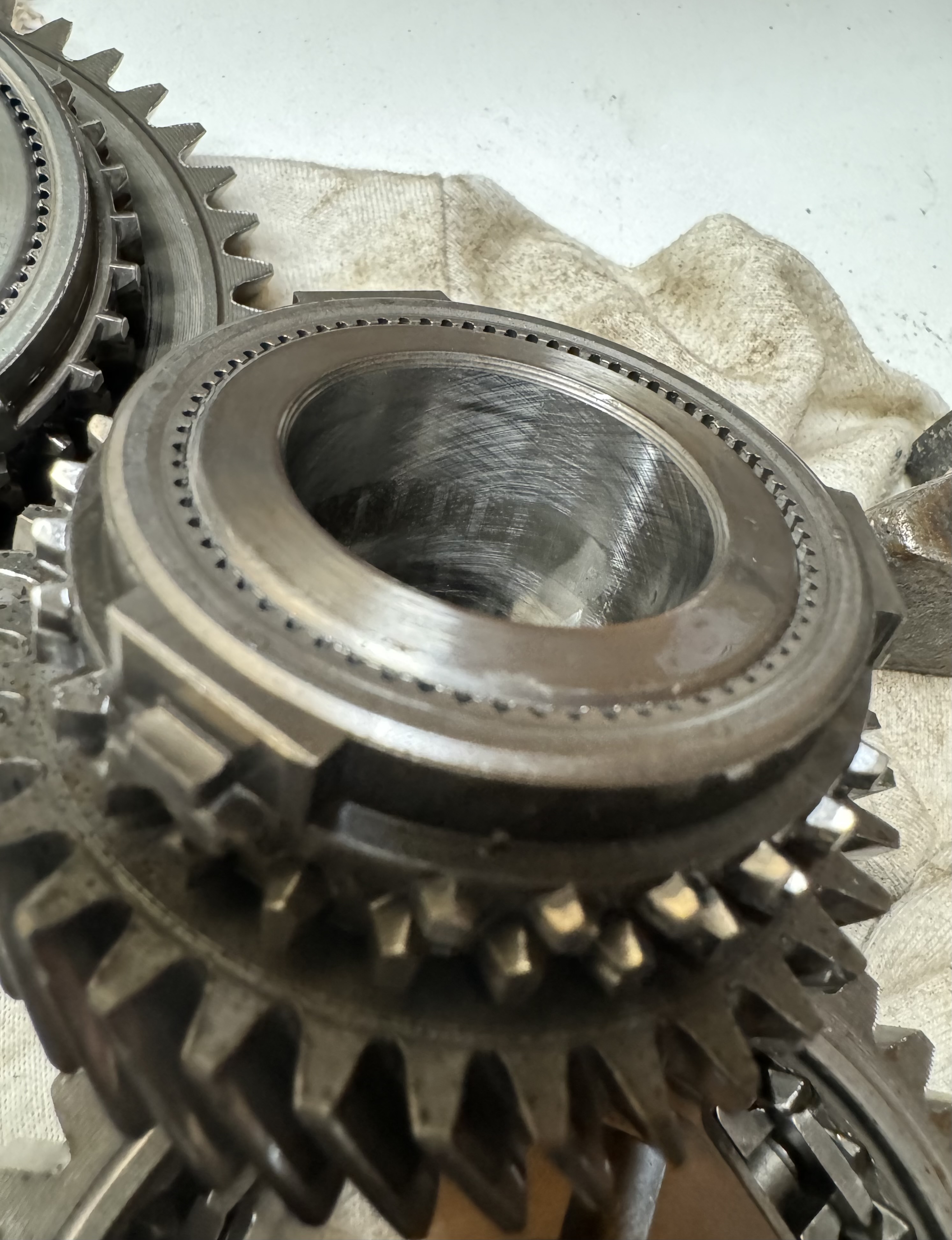

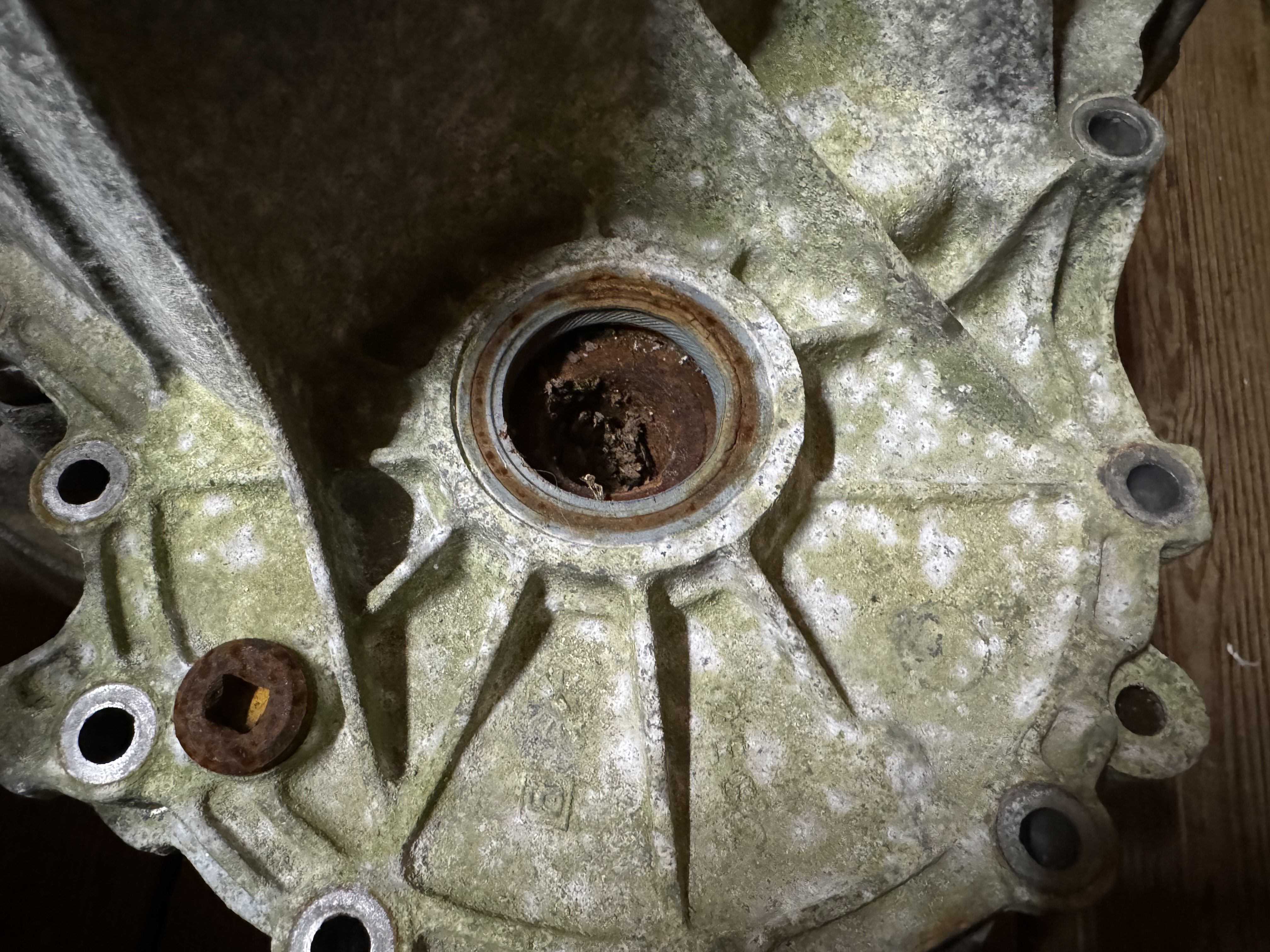

Hier j’ai ouvert une boîte achetée une misère pour commencer un petit stock de pièce.
Elle a sûrement traînée dans le fond d’un jardin qqs années la pauvre !! :blush:
Les deux entrées de différentiel étaient pleines de terre et rouillée mais ne paraissait pas avoir été ouverte… :ph34r:
J’ai pas compris de concept de panachage !! :blink:

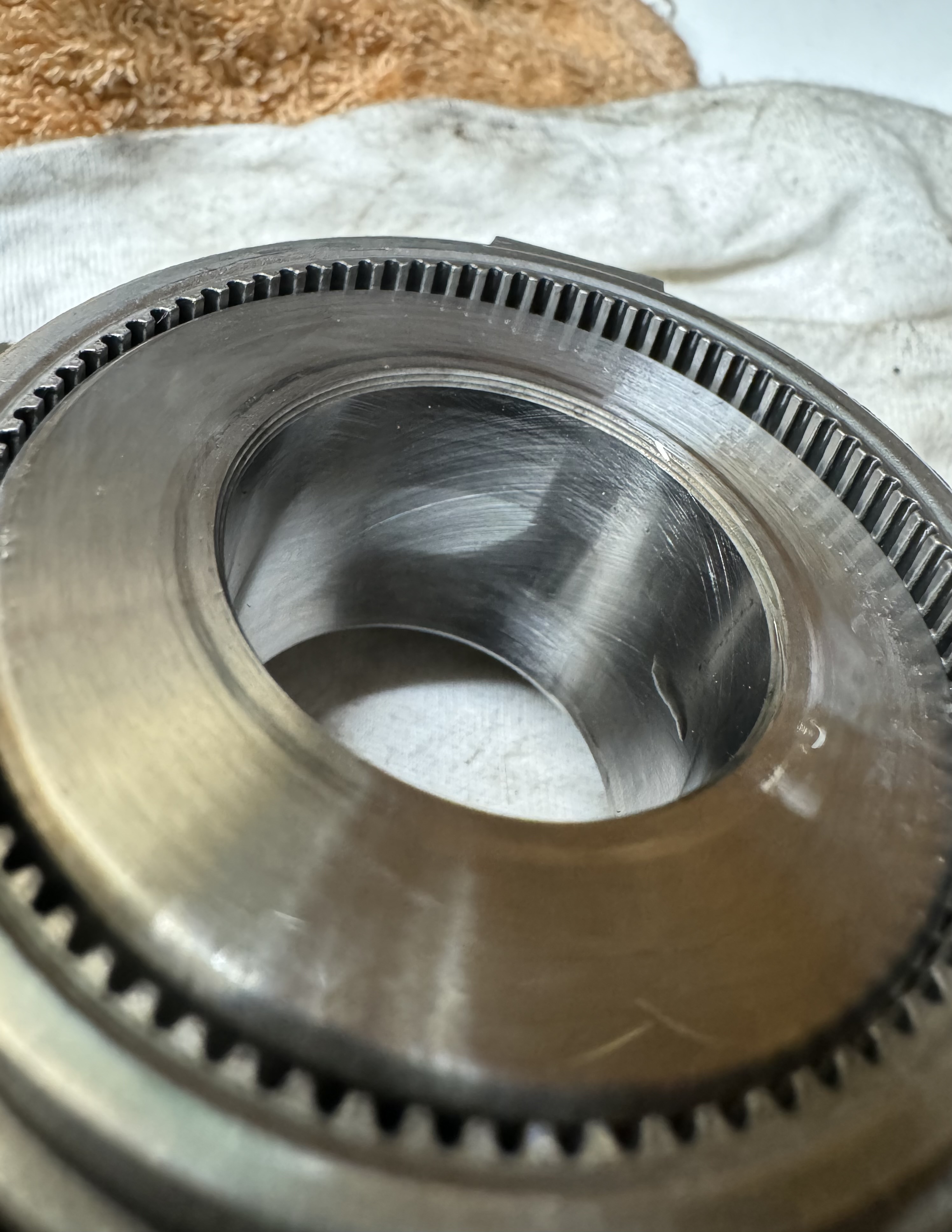

Et ensuite je trouve ça en démontant !!
On dirait que c’est neuf.. pas sale et tout brillant.
Les bagues de synchro ont l’air d’avoir encore une espèce de graisse fine d’assemblage.
Qui saurait me dire si je me fais des idées ou pas ?
Bon c’est pas de la MA5s. C’est une boîte de 106 en 17/61.
Mais pour de la recup c’est déjà ça. :mrgreen:
Les intérieurs de pignons portent encore les traces d’alesages !
Les bagues de synchro ont l’air neuve. Il y a clairement 1mm de jeu sur chacune !!
Et les roulements n’ont aucun jeu !!

1mm de jeu, c est neuf :ok:
Pour les fourchettes semi bronze, c est souvent :rolleyes:

Donc il est possible que la boîte complète soit neuve ou presque alors !!
À la vue des éléments c’est ce qu’il transparaît. Mais pas facile à dire quand on ne connaît pas beaucoup le sujet. :unsure:
Messages : 7251
Has thanked : 104 times
Been thanked : 323 times
Re: Roulement d'arbre primaire (coté embrayage)
Teelck a écrit : 11 févr. 2024, 13:16 Donc il est possible que la boîte complète soit neuve ou presque alors !!
Neuve ou tout comme , dommage que ce ne soit pas une pignonnerie MA5S :unsure:
Ça devient compliqué d en trouver dans cet état

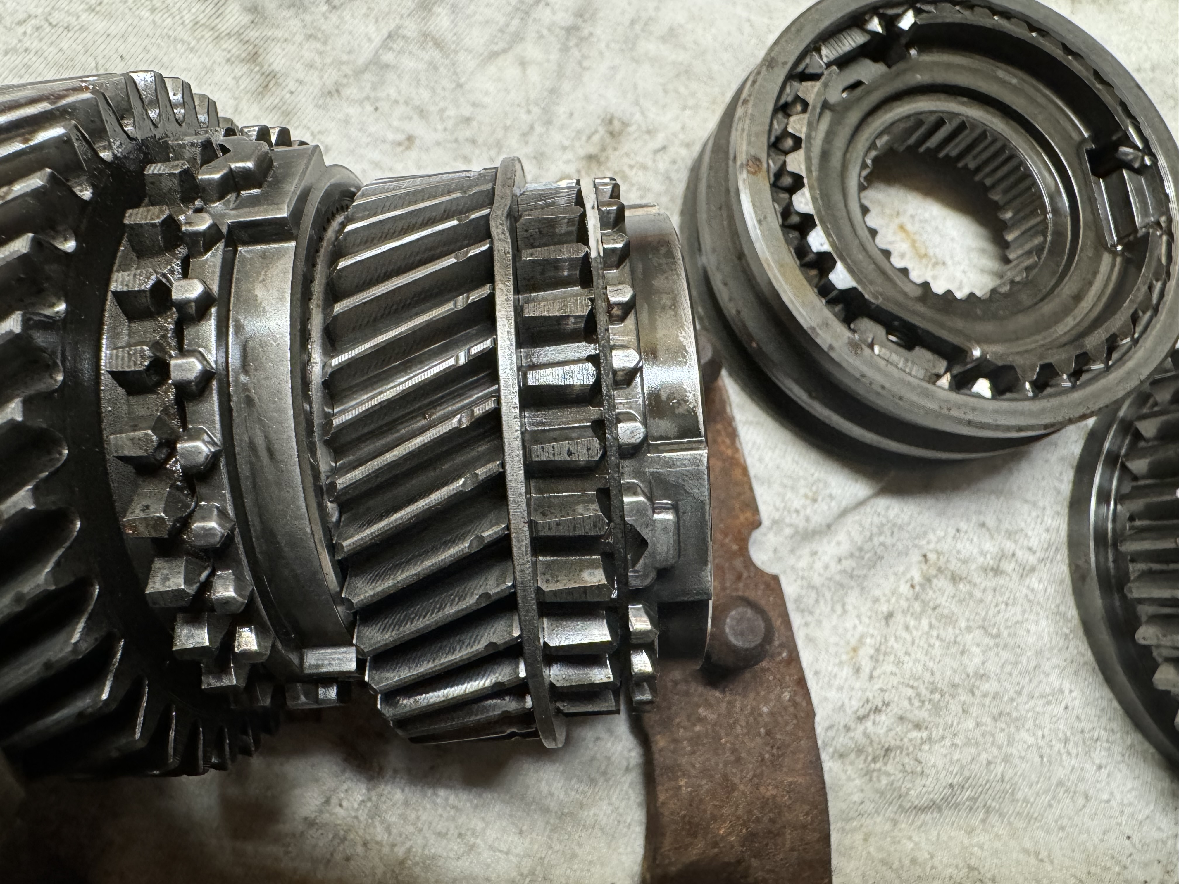

Le synchro de 1/2 à des espèces de poussoirs entre le ressort et la bille. Et pas les deux autres !!
C’est un vrai patchwork c’te boîte… :lol:

C est les versions récentes qui ont ces cuvettes. attention à ne pas mixer les ressorts de synchro ni même les poussoirs qui sont différents entre 1/2 et 3/4
