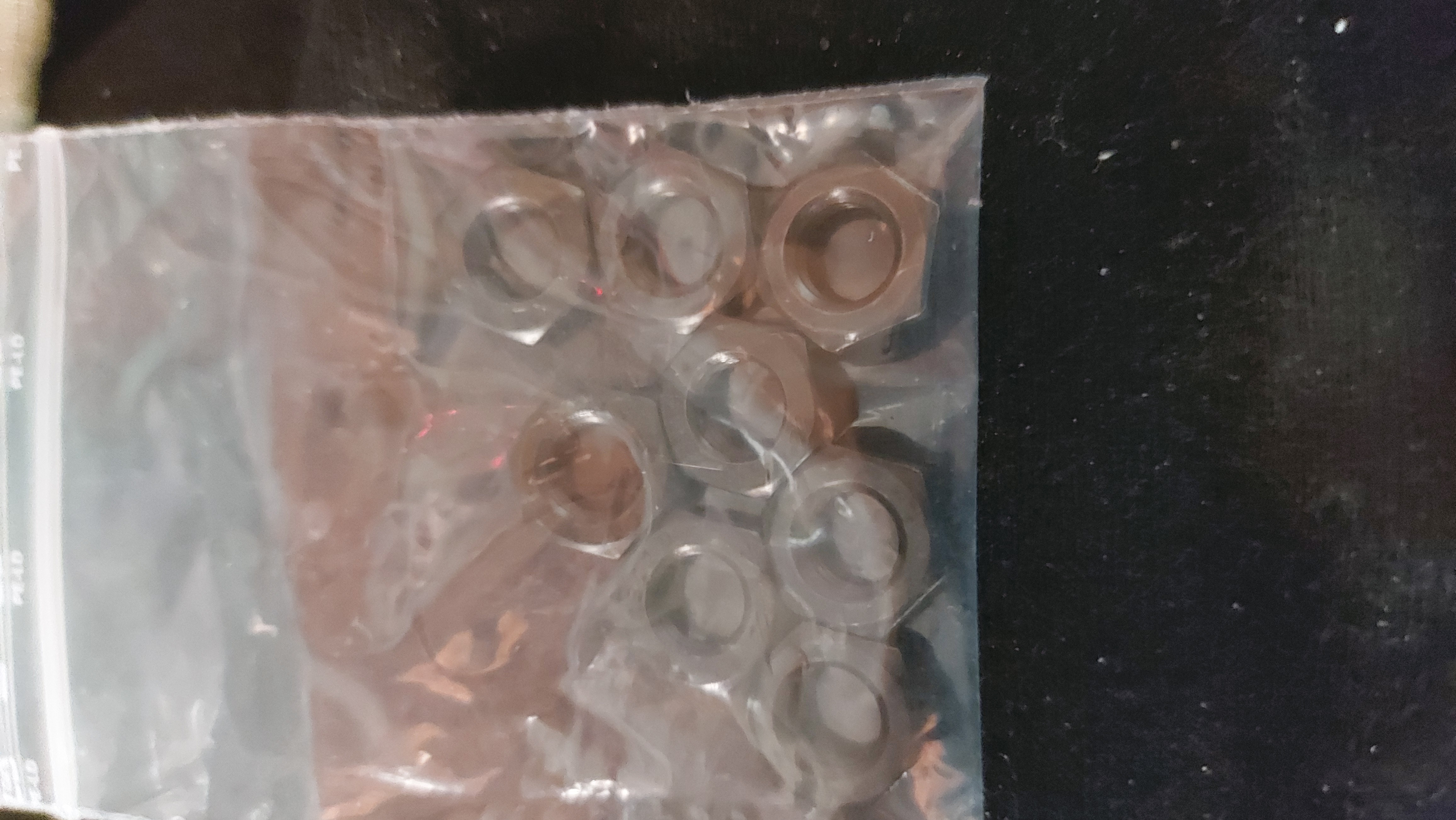

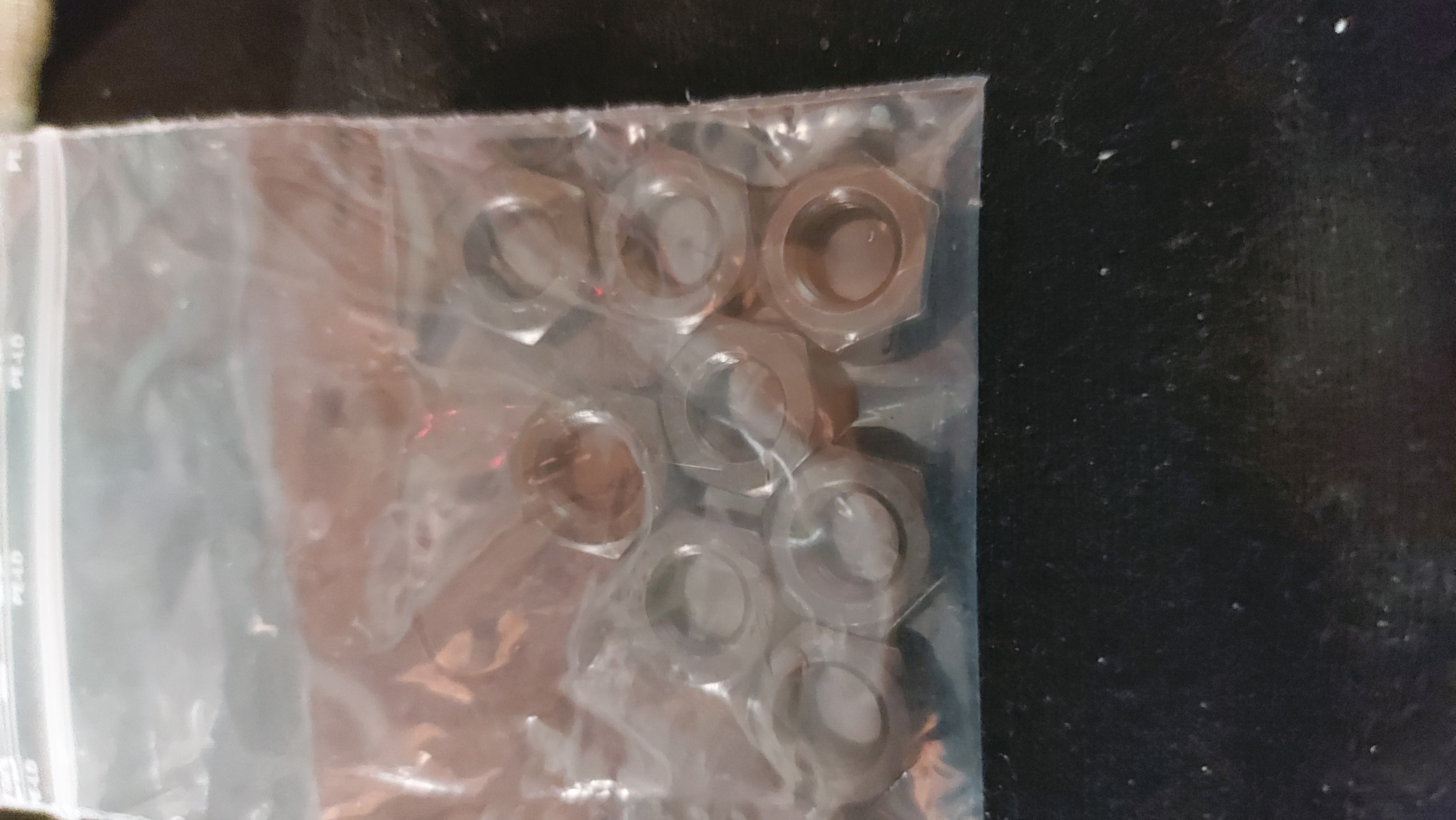

Aujourd'hui, j'ai reçu un petit cadeau de la part de Bebiss! :blush:
Des écrous plats spécifiques pour les vis de culbuteurs "type Porsche ", encore un peu de poids de gagné :ok:

Re: Ma 205Rallye 1991 (GrA)
avec l'ecrou pas a gauche ?? :D
