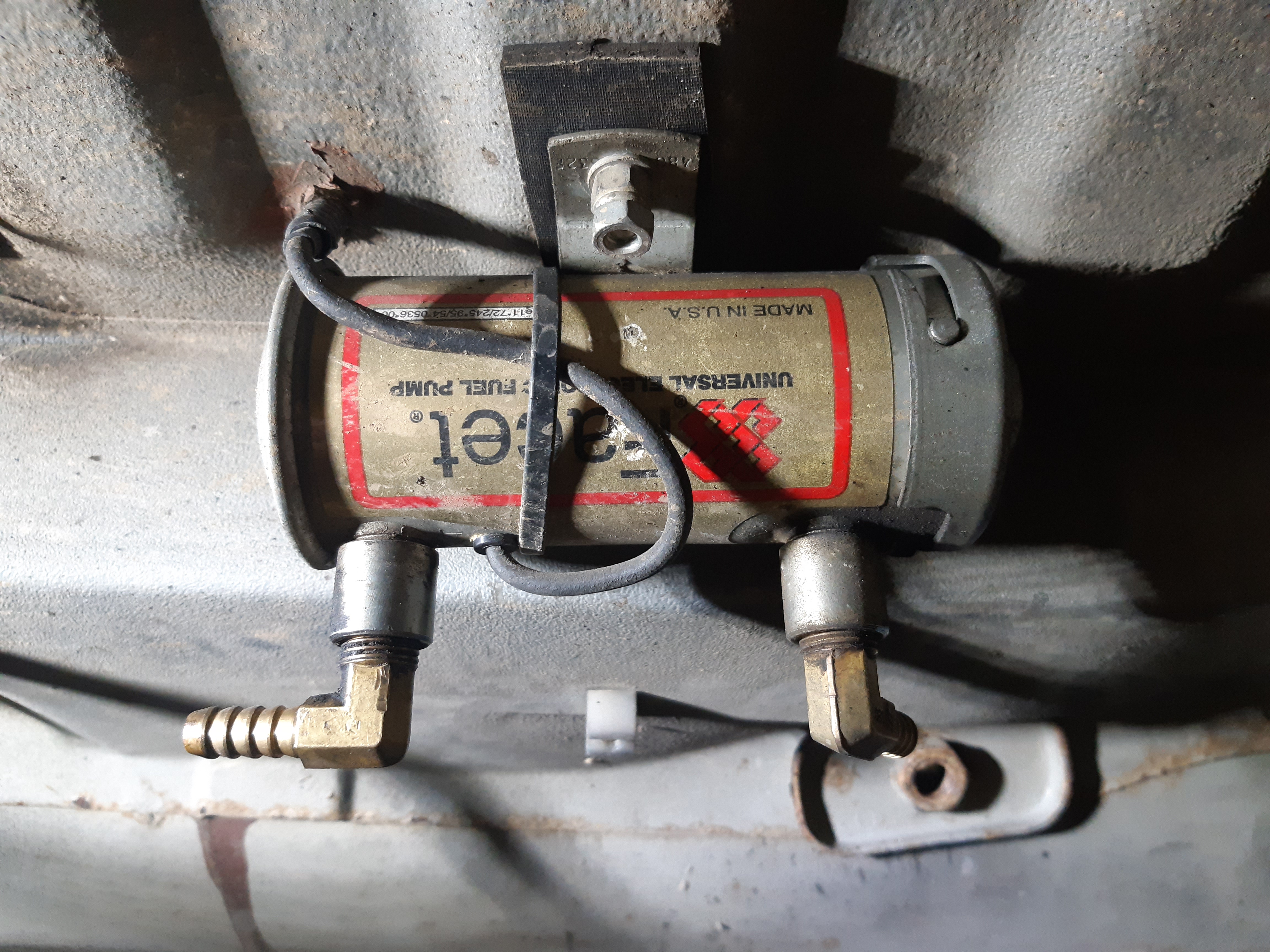

Teelck a écrit : 26 nov. 2020, 07:24 Il n’y a que ce type de régulateur que l’on puisse poser ?
Rien qui soit ferme complètement ?
Je n'utilise plus de régulateur,j'ai une pompe électrique facet basse pression pour carburateurs,avec retour au réservoir en gardant bien le banjo avec le restricteur d'origine ;)
Messages : 5932
Has thanked : 738 times
Been thanked : 1050 times
Re: 205 rallye f2000/1,révision hivernale
Tu aurais la réf de cette pompe steup ? :p
Messages : 5292
Has thanked : 649 times
Been thanked : 663 times
Facet silver top :ok:

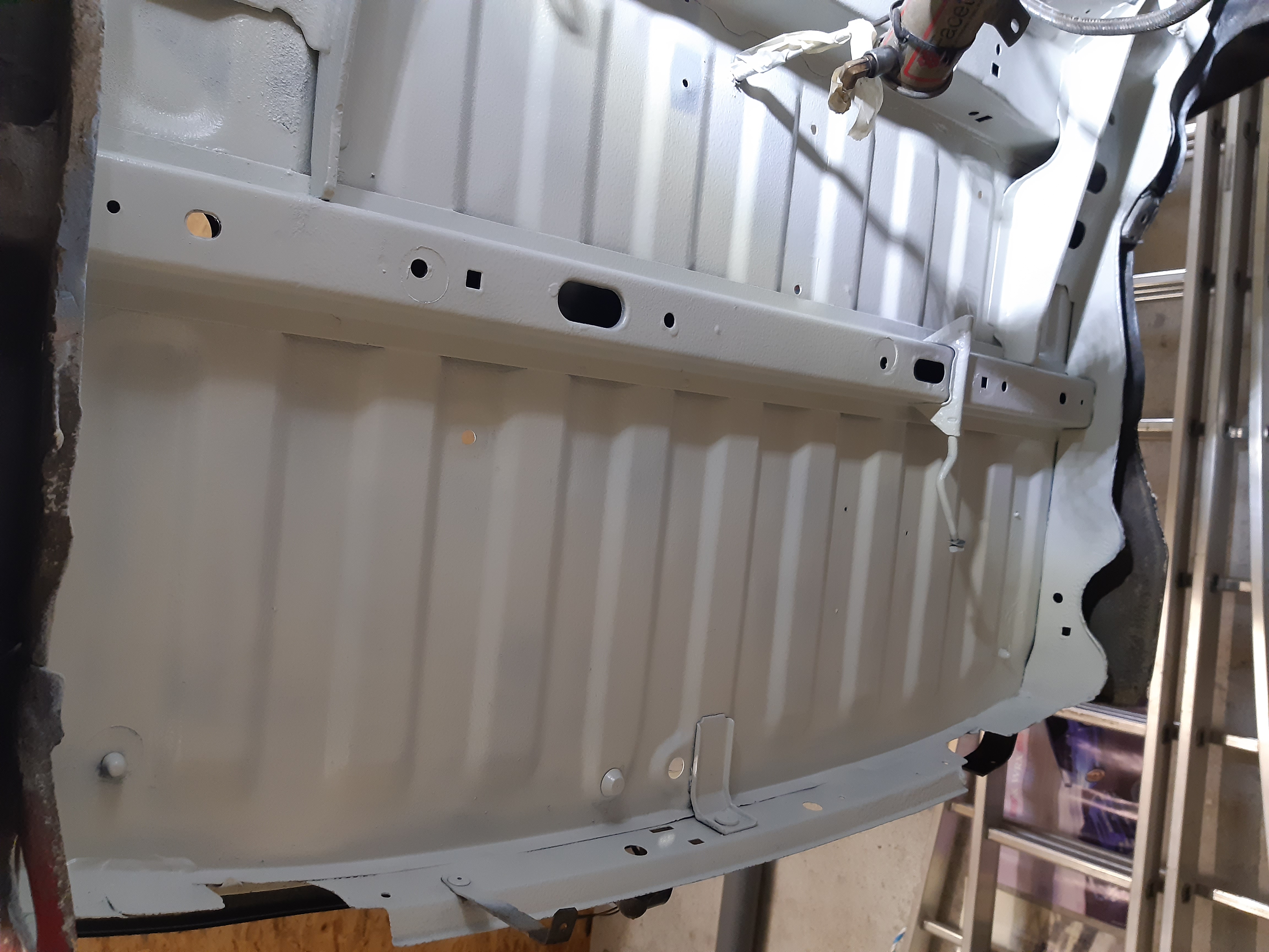

Dessous de plancher enfin fini,je vais pouvoir tout remonter,ouf...ca été long: nettoyage ,rebouchage de trous inutiles,ressoudage des contre plaque des fixations de harnais,jointage de tôles au mastique polyuréthane,peinture et repeinture encore :wacko:

Good job Oliv' B)

Joliiiii .......
Tu penses qu’elle va rouler mieux et plus vite maintenant ?!!! :lol:
Moi oui. Elle aura le cœur léger.... :mrgreen:

Tu vas pouvoir faire des 2 roues maintenant, elle aura de beaux dessous pour les photos :mrgreen:
Beau boulot :ok:

Non ,ça ne roulera pas plus vite....remarque,vu le paquet de terre et cailloux que j'ai sorti du Pc arrière,extensions et passage de roue droit vers les tuyaux d'essence ,j'ai du récupérer 2 kg sur la balance :ok: :mrgreen:

Bon boulot Olivier, tranquille pour 10 ans B) :ok:
