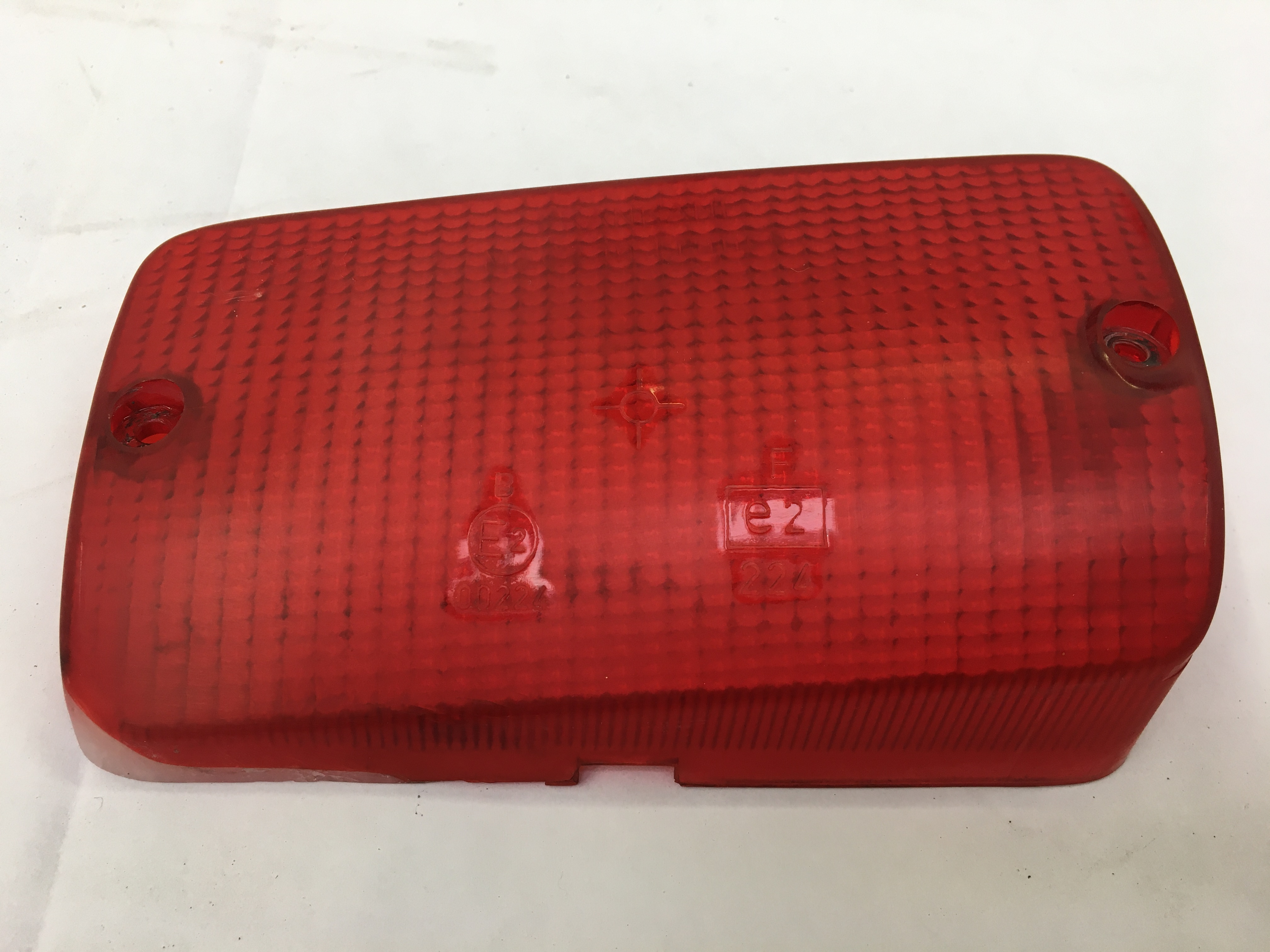

J’ai apporté un cache et un anti-brouillard ar au taff histoire de les nettoyer et leur faire une beauté.
AVANT
PENDANT
Un petit coup de 1000 à l’eau pour effacer les rayures et stigmates divers.
Une petite réparation à la colle bi-composants histoire de voir si faisable. Ce ne sera pas celui là qui sera posé sur mon auto. :mrgreen:
APRÈS
Polissage a la pâte à raviver.

Mais pourquoi mettre un feu de brouillard sur une pistarde? :huh:
Vire moi ça, et trouve un cache, là c'est trop lourd!! :lol:

Elle va aussi rouler sur route cette auto. Donc il faut le minimum. Déjà que beaucoup de choses ne seront pas très franchement autorized !!! :ph34r: Si en plus elle n’a pas tous ces feux en état de marche, ce sera le pompon... :p

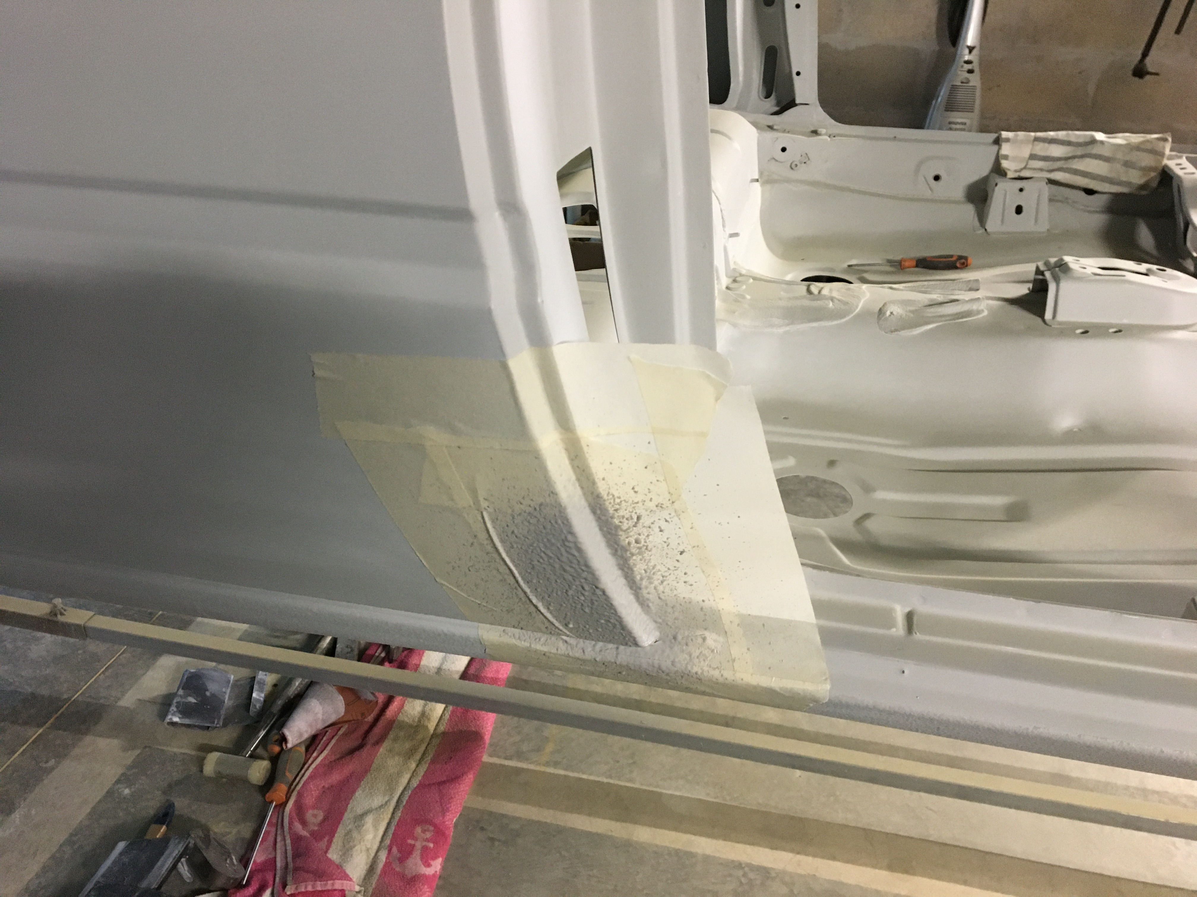

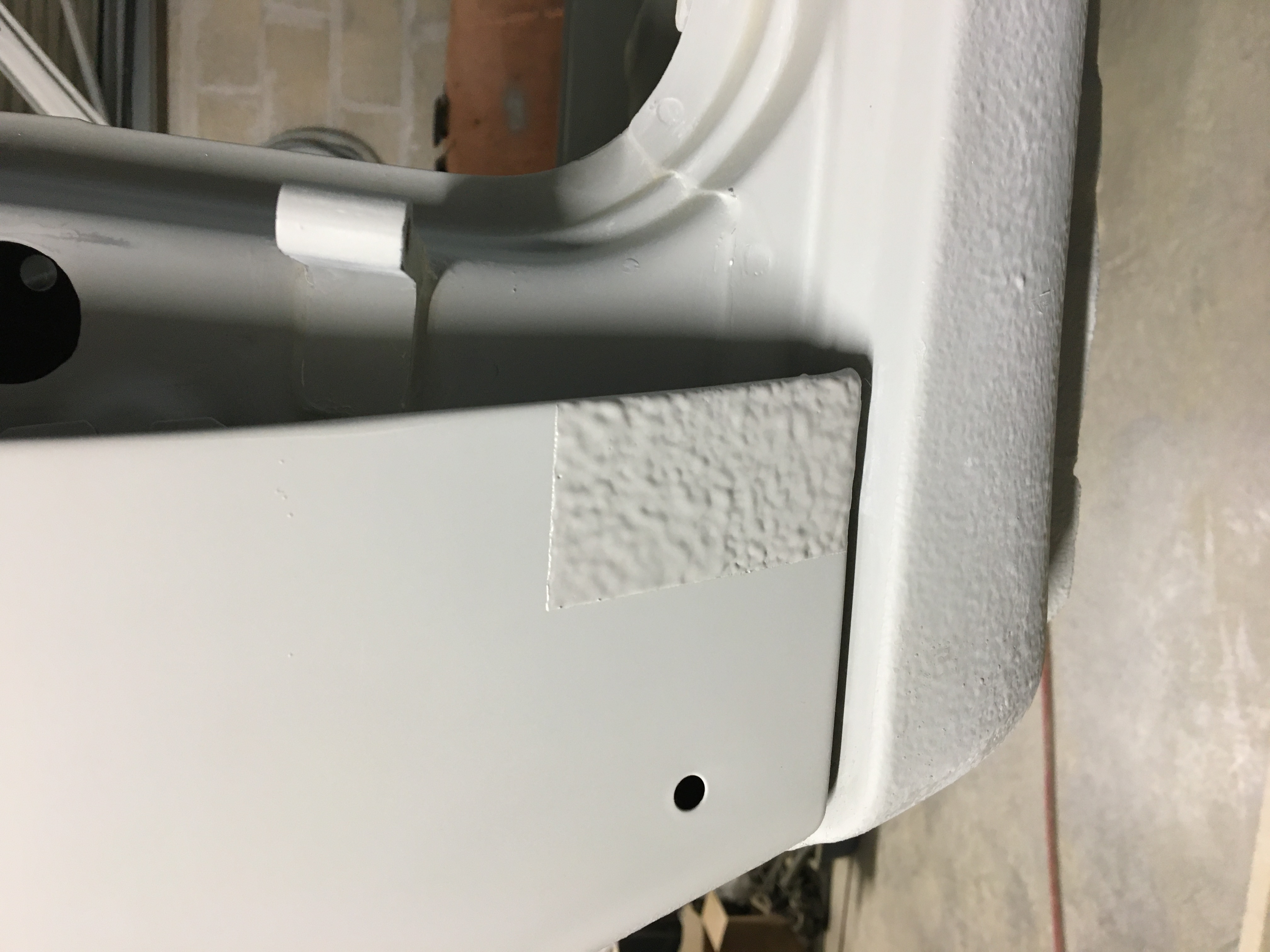

Quelques finitions carrosserie dimanche matin.
Il me restait à faire toutes les petites touches d’anti-gravillon sur les ailes av, les portes et les départs d’ailes ar.

Super boulot, elle va être mieux que neuve :ok:

C'est épais je trouve ton antigravillon sur les pieds de structure. :huh:

jean a écrit : 23 nov. 2020, 08:11 C'est épais je trouve ton antigravillon sur les pieds de structure. :huh:
D’origine c’est bien plus épais que ça.
Ça fait presque 2mm d’épaisseur normalement.
Là, je n’ai passé qu’un léger coup.
