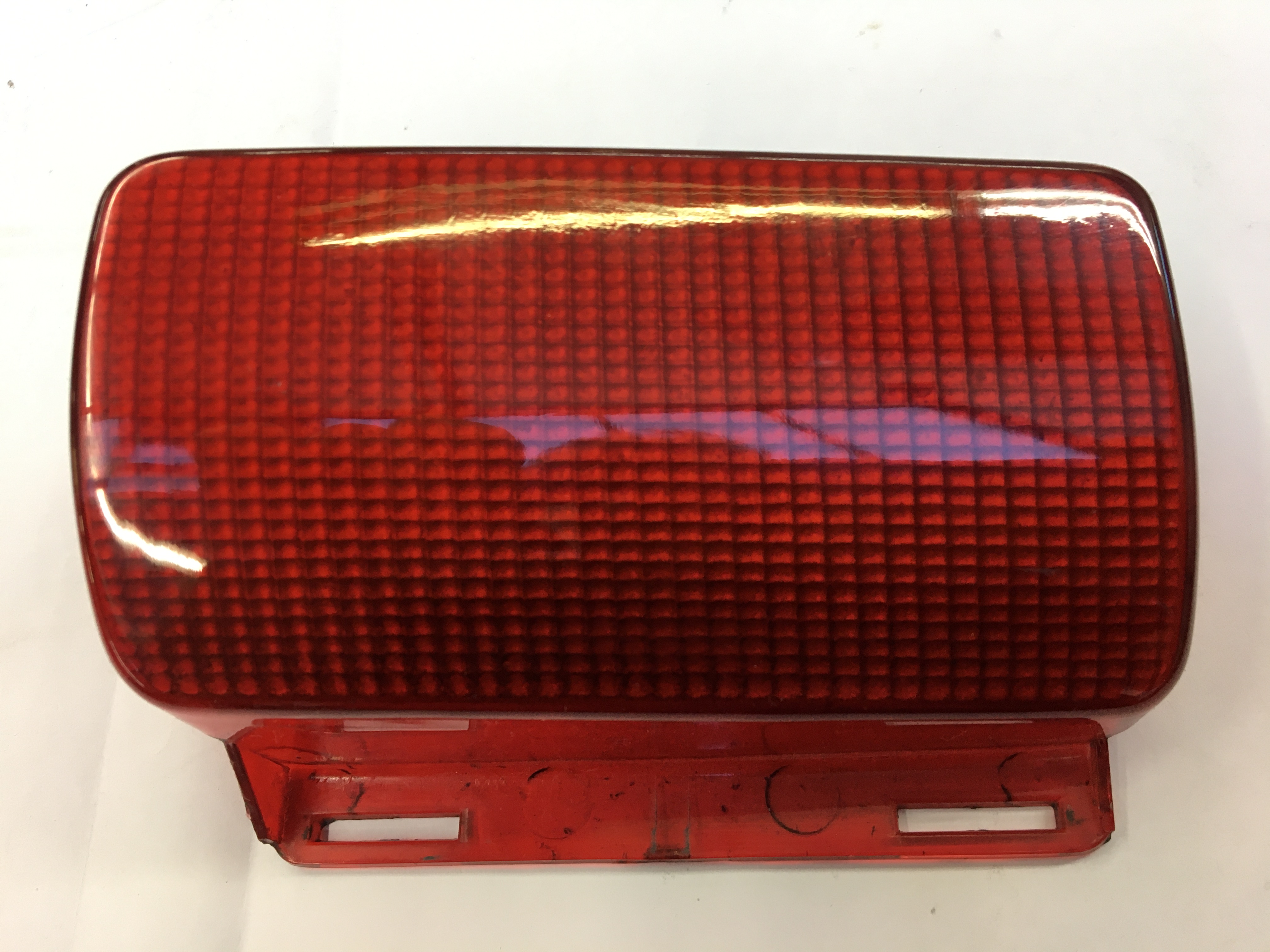

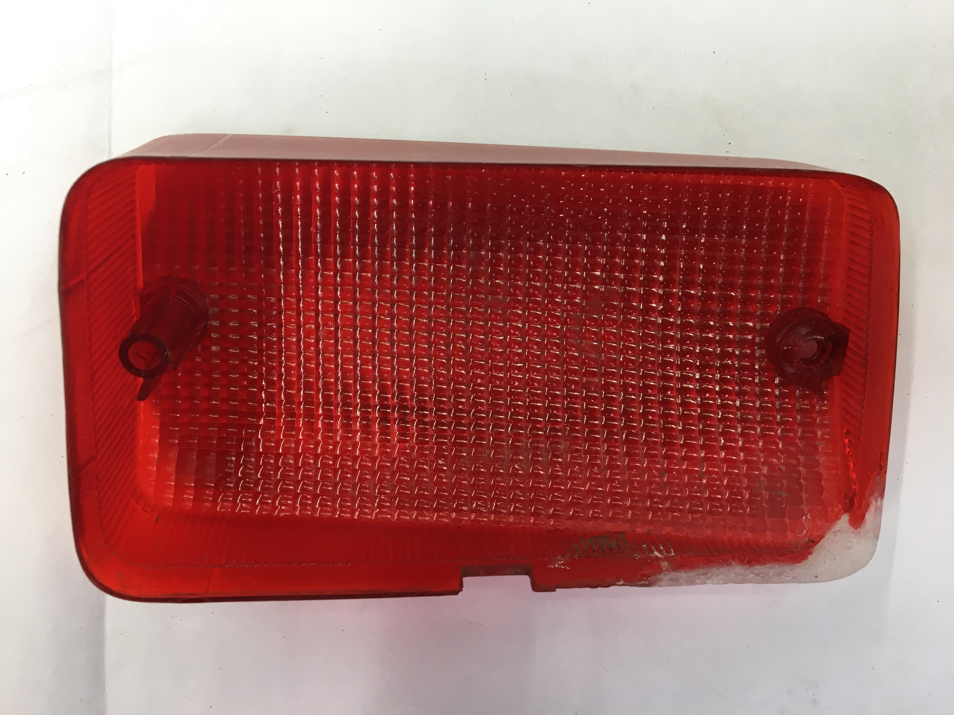

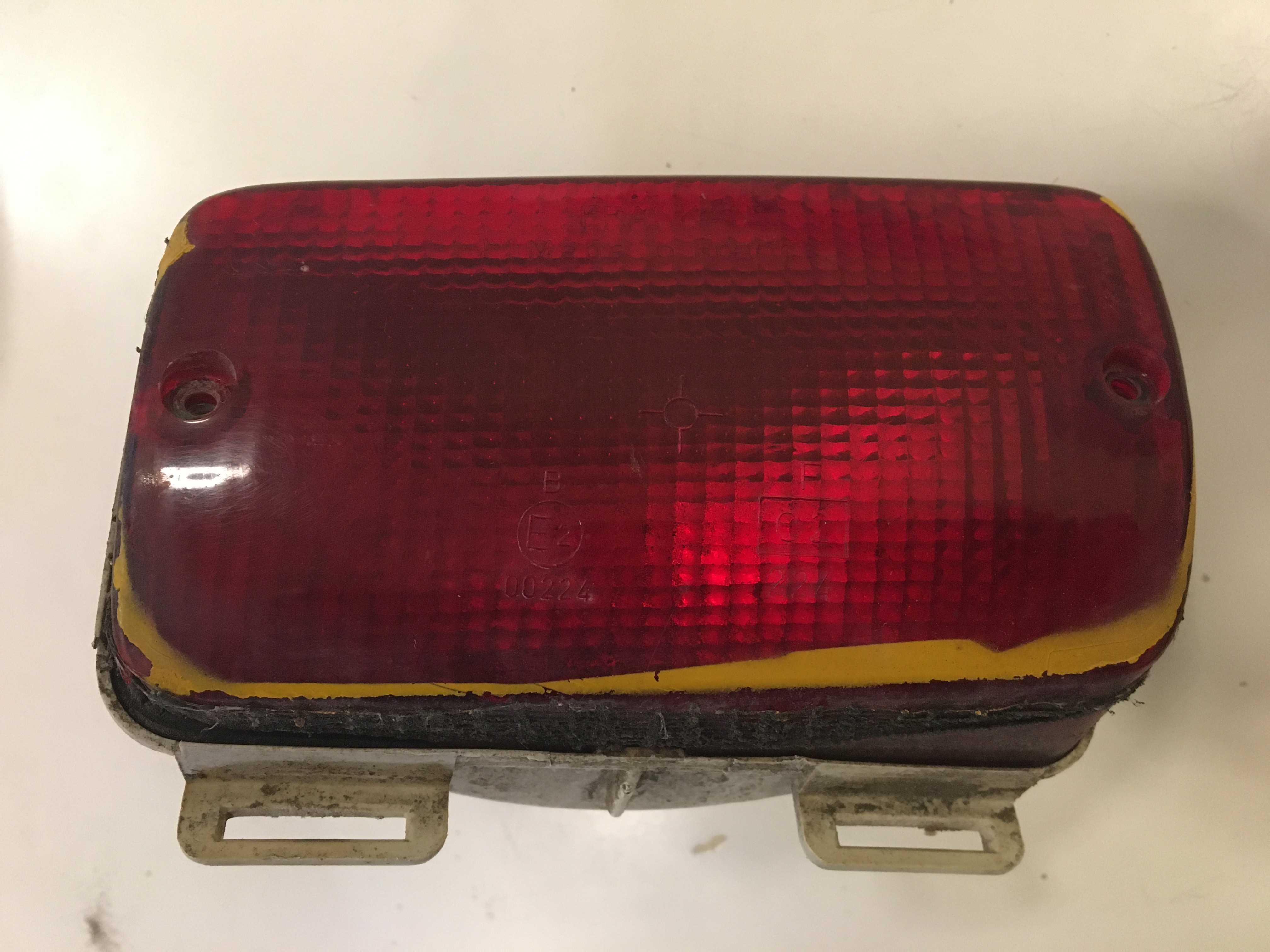

Je bricole un peut la semaine au boulot.
J’ai apporté un cache et un anti-brouillard ar au taff histoire de les nettoyer et leur faire une beauté.
AVANT
PENDANT
Un petit coup de 1000 à l’eau pour effacer les rayures et stigmates divers.
Une petite réparation à la colle bi-composants histoire de voir si faisable. Ce ne sera pas celui là qui sera posé sur mon auto. :mrgreen:
APRÈS
Polissage a la pâte à raviver.

Mais pourquoi mettre un feu de brouillard sur une pistarde? :huh:
Vire moi ça, et trouve un cache, là c'est trop lourd!! :lol:

jean-luc13 a écrit : 20 nov. 2020, 08:10 :ok: bien tout ça!
Elle va aussi rouler sur route cette auto. Donc il faut le minimum. Déjà que beaucoup de choses ne seront pas très franchement autorized !!! :ph34r: Si en plus elle n’a pas tous ces feux en état de marche, ce sera le pompon... :p

Ma routière n'en a pas d'origine :mrgreen:
(Par contre il faut que je le vire sur la grA , il faudrait que je trouve un cache gauche :unsure:)

jean a écrit : 23 nov. 2020, 00:20 Pas de feux de brouillard avant octobre 90 de mémoire.
Celui qui était dessus semble d’origine pourtant.
Mais c’est pas grave. Je pense que pour la sécurité c’est mieux d’en avoir un. C’est comme le rétro droit.

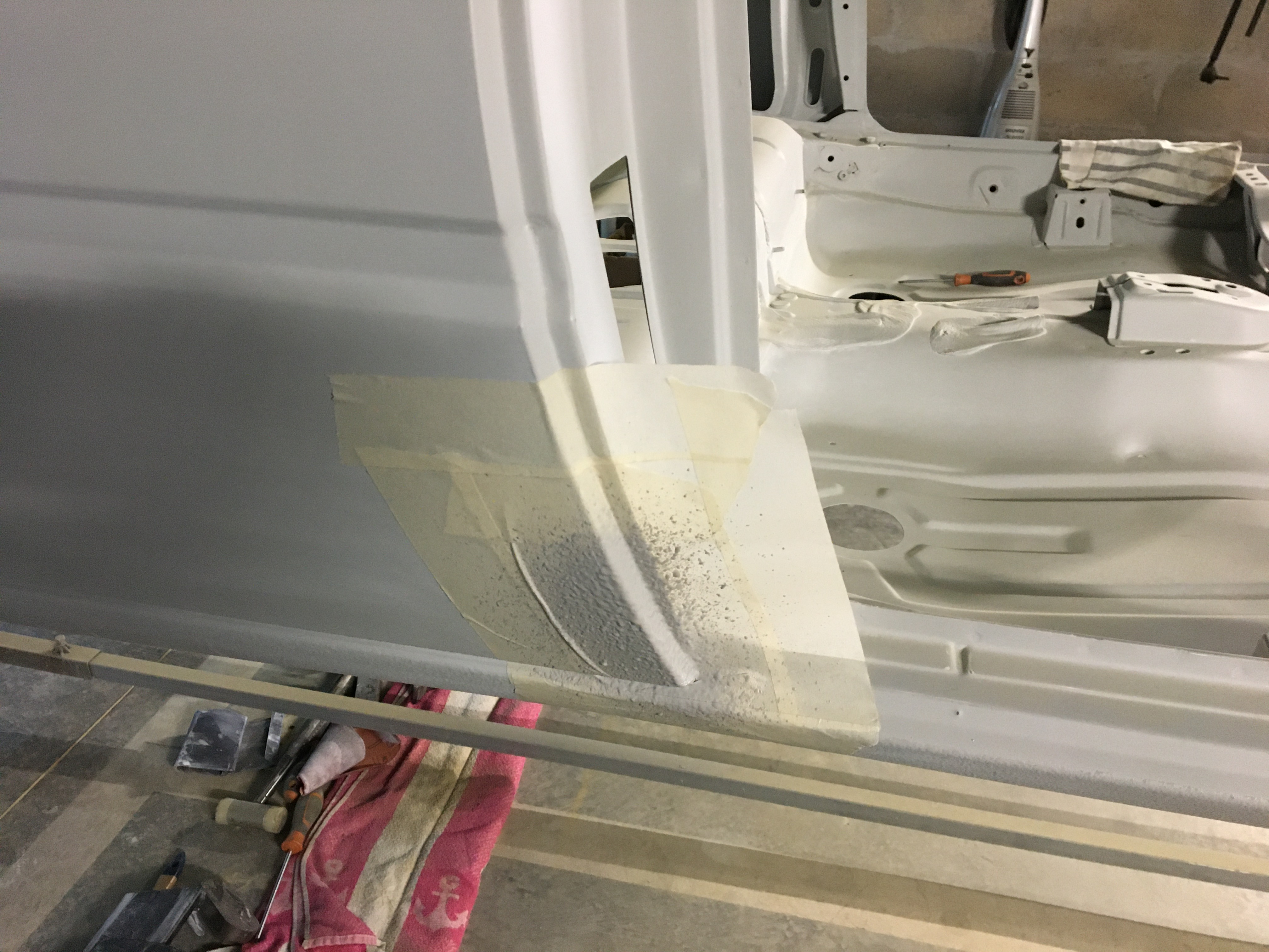

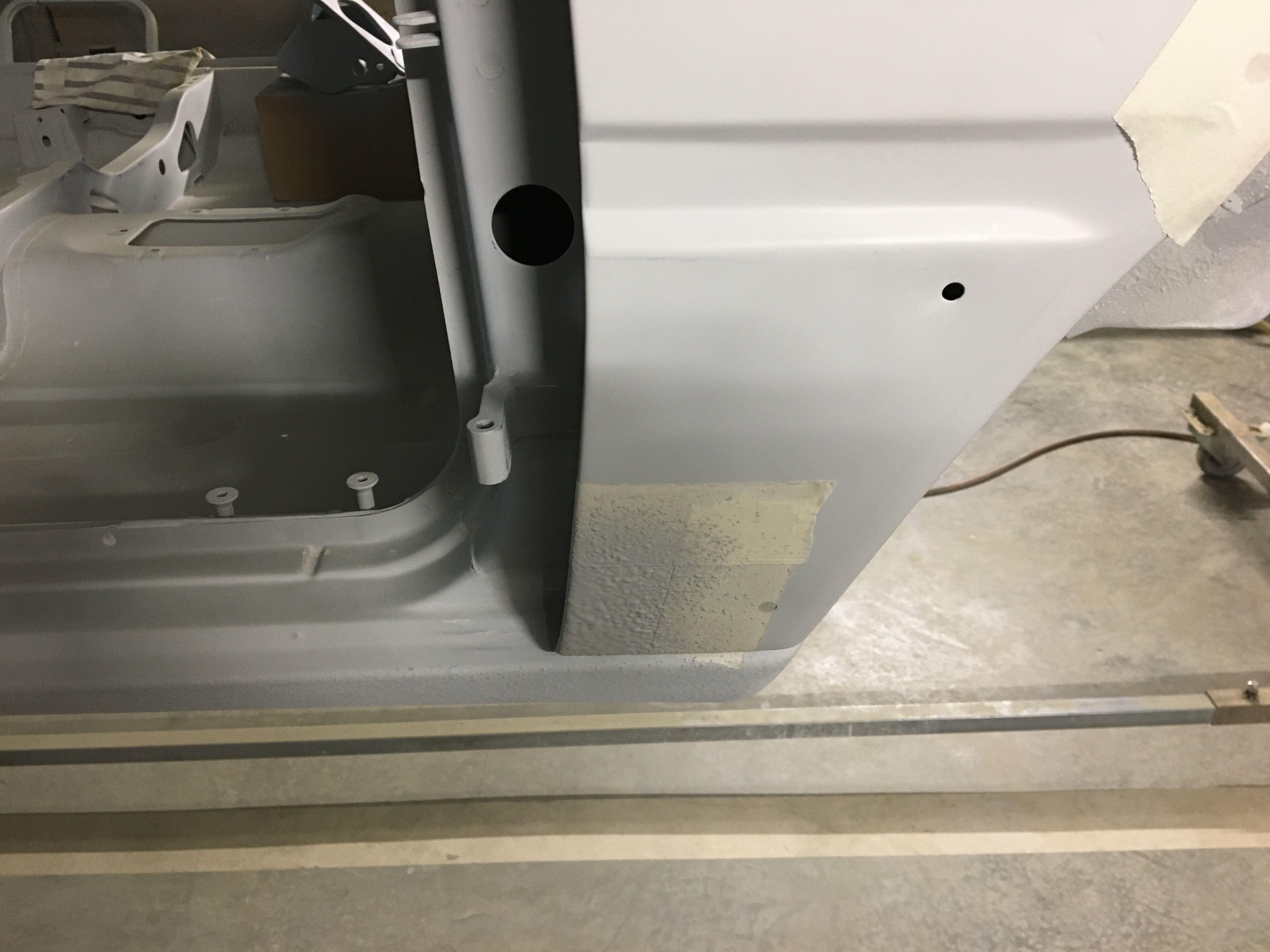

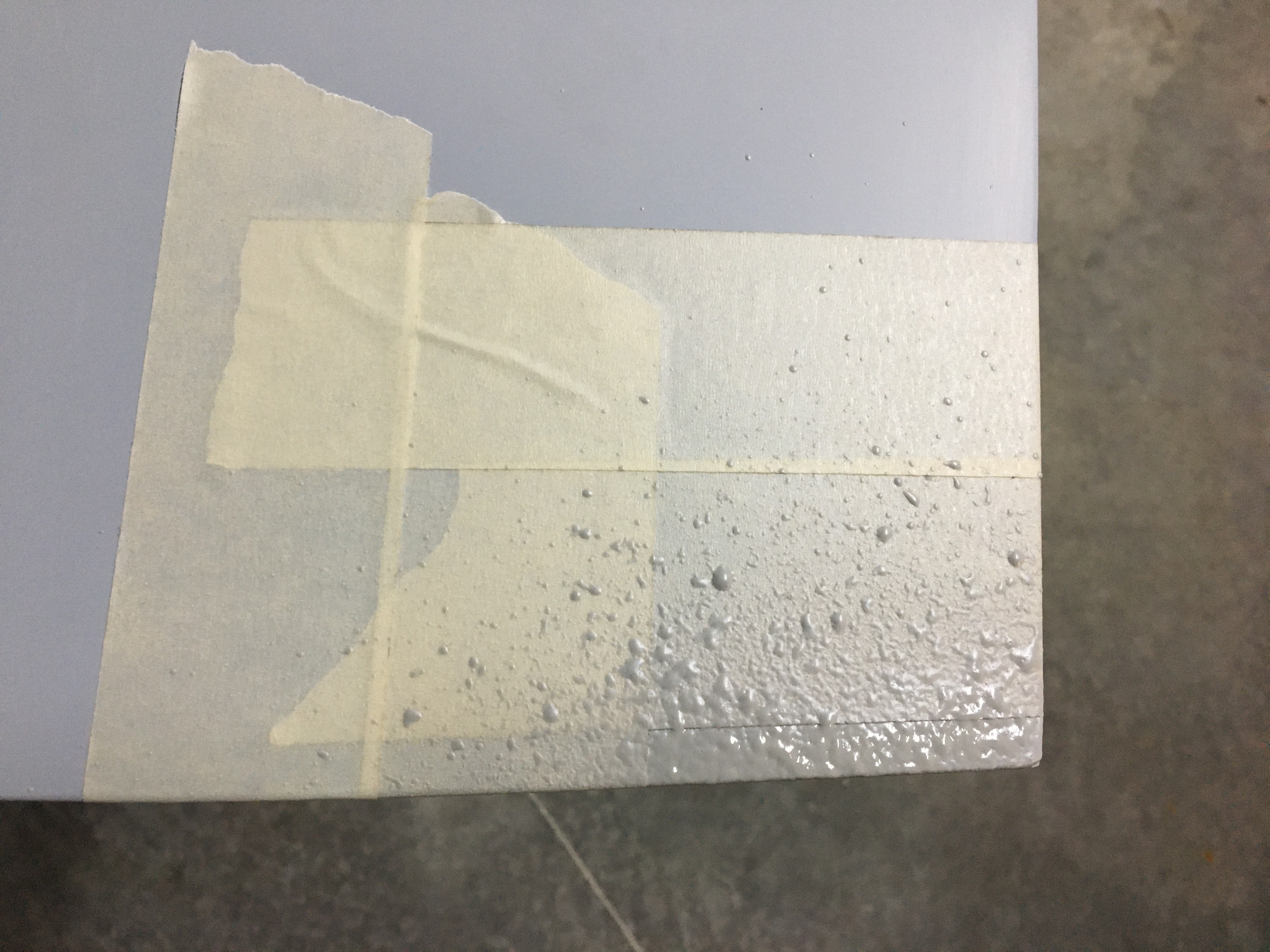

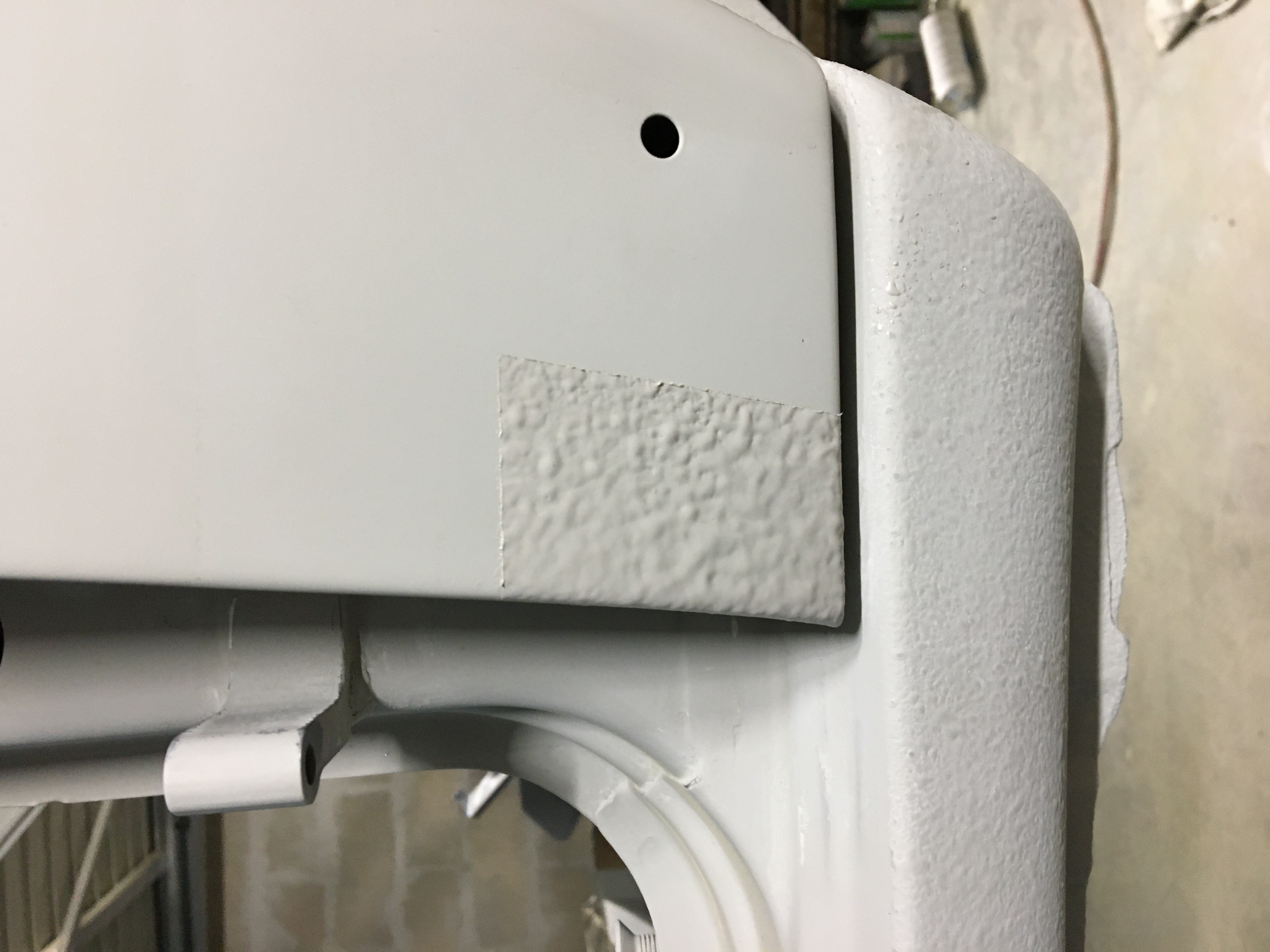

Quelques finitions carrosserie dimanche matin.
Il me restait à faire toutes les petites touches d’anti-gravillon sur les ailes av, les portes et les départs d’ailes ar.

C'est épais je trouve ton antigravillon sur les pieds de structure. :huh:
Messages : 5932
Has thanked : 738 times
Been thanked : 1050 times
jean a écrit : 23 nov. 2020, 08:11 C'est épais je trouve ton antigravillon sur les pieds de structure. :huh:
D’origine c’est bien plus épais que ça.
Ça fait presque 2mm d’épaisseur normalement.
Là, je n’ai passé qu’un léger coup.
