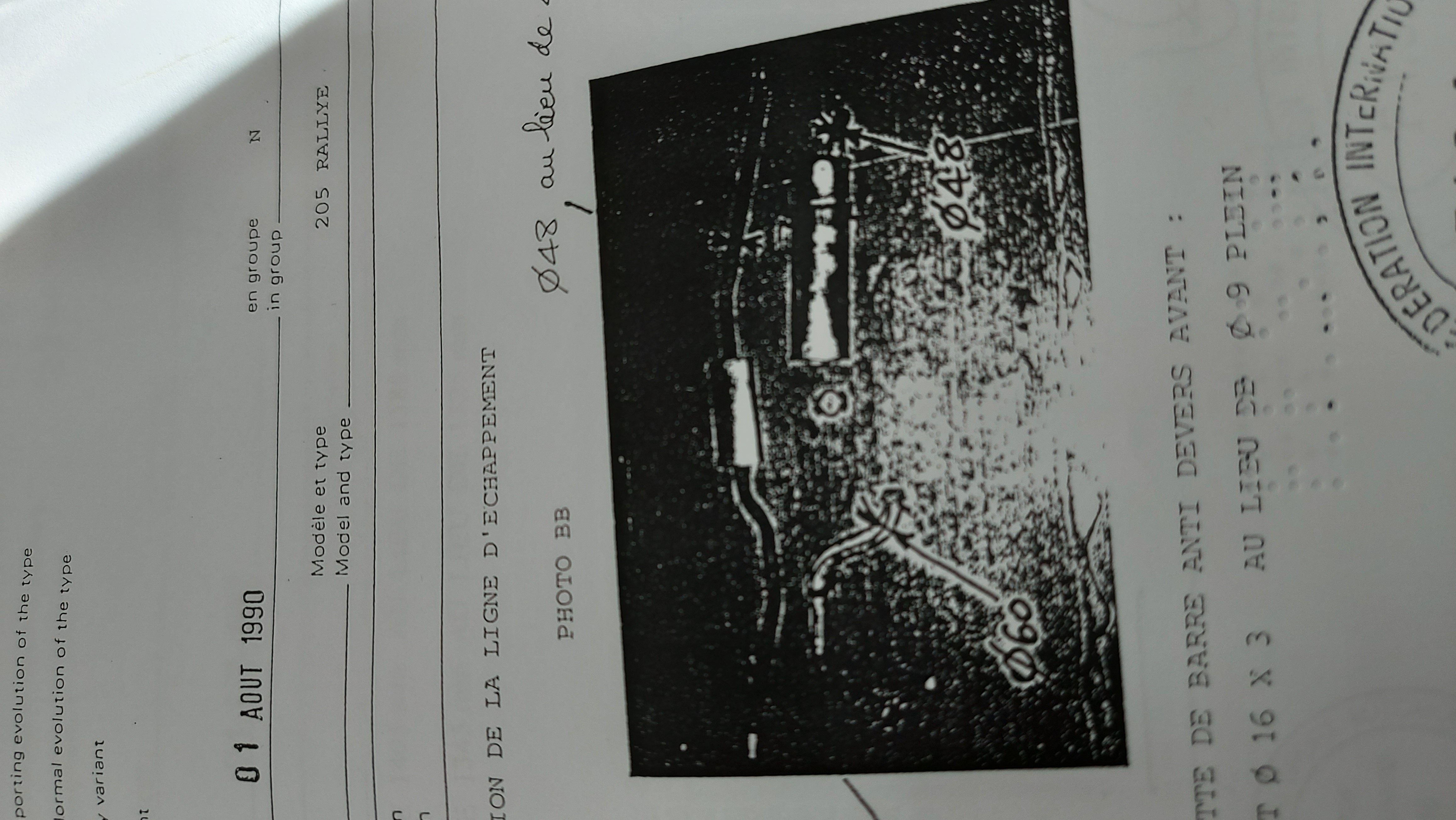

Merci jean Luc, il y a un configurateur pour faire un truc sur mesure, tu ne connais pas le diamètre du bulbe d'un silencieux phase 2 des fois ?? :D
Messages : 13631
Has thanked : 539 times
Been thanked : 1174 times
Re: raccord d'échappement ph1 / ph2
Si je me fie à la fiche d'homologation c'est 45 sur ph1 et 48 sur ph2 :unsure:
