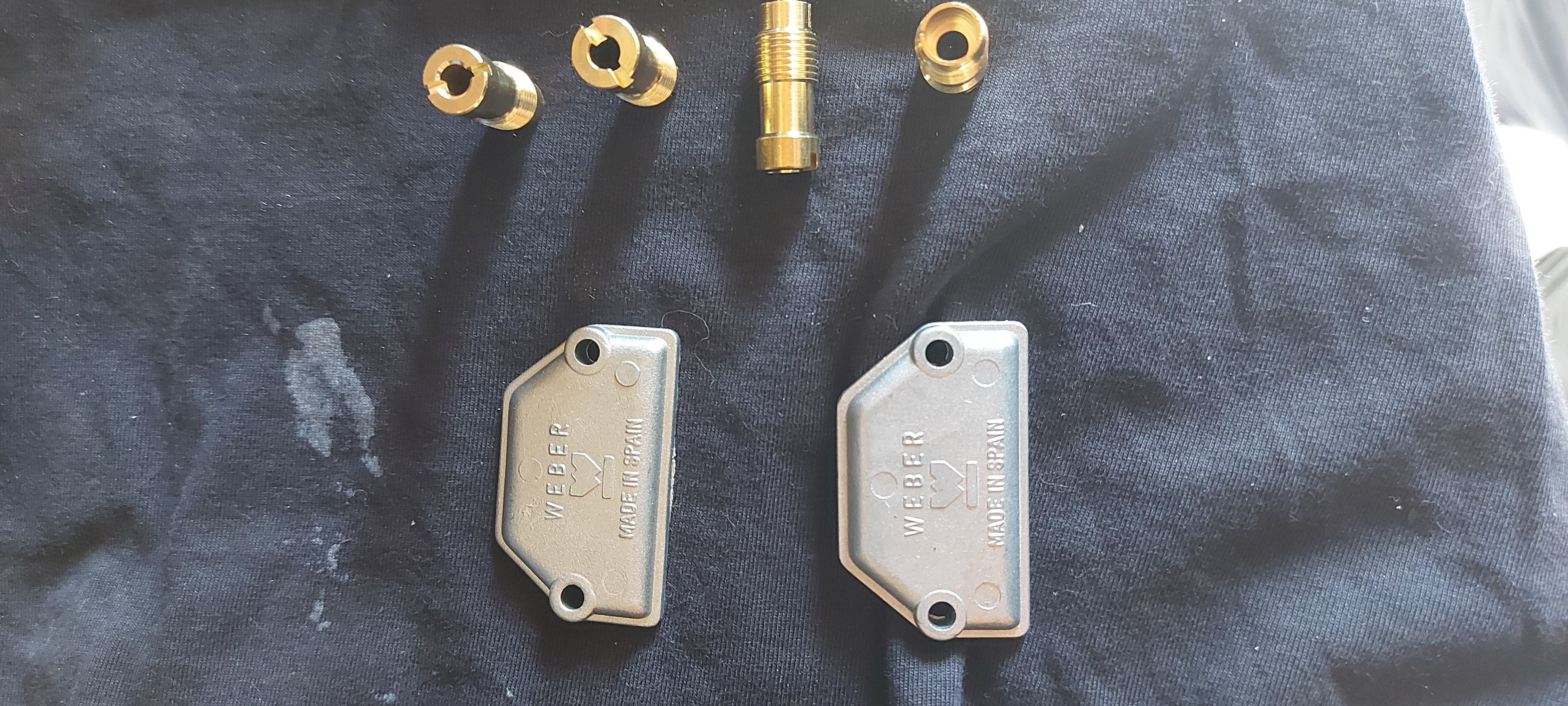

Aujourd'hui réception des plaques Weber de remplacement des commandes de starters qui vont remplacer les plaques artisanales que j'avais jusqu'à présent et des portes--gicleurs d'air: :ok:
Du coup j'ai pu remonter des tubes f68 avec les gicleurs d'essence en 155 et les gicleurs d'air en 200:
Et monté les plaques de starters: :ok:
