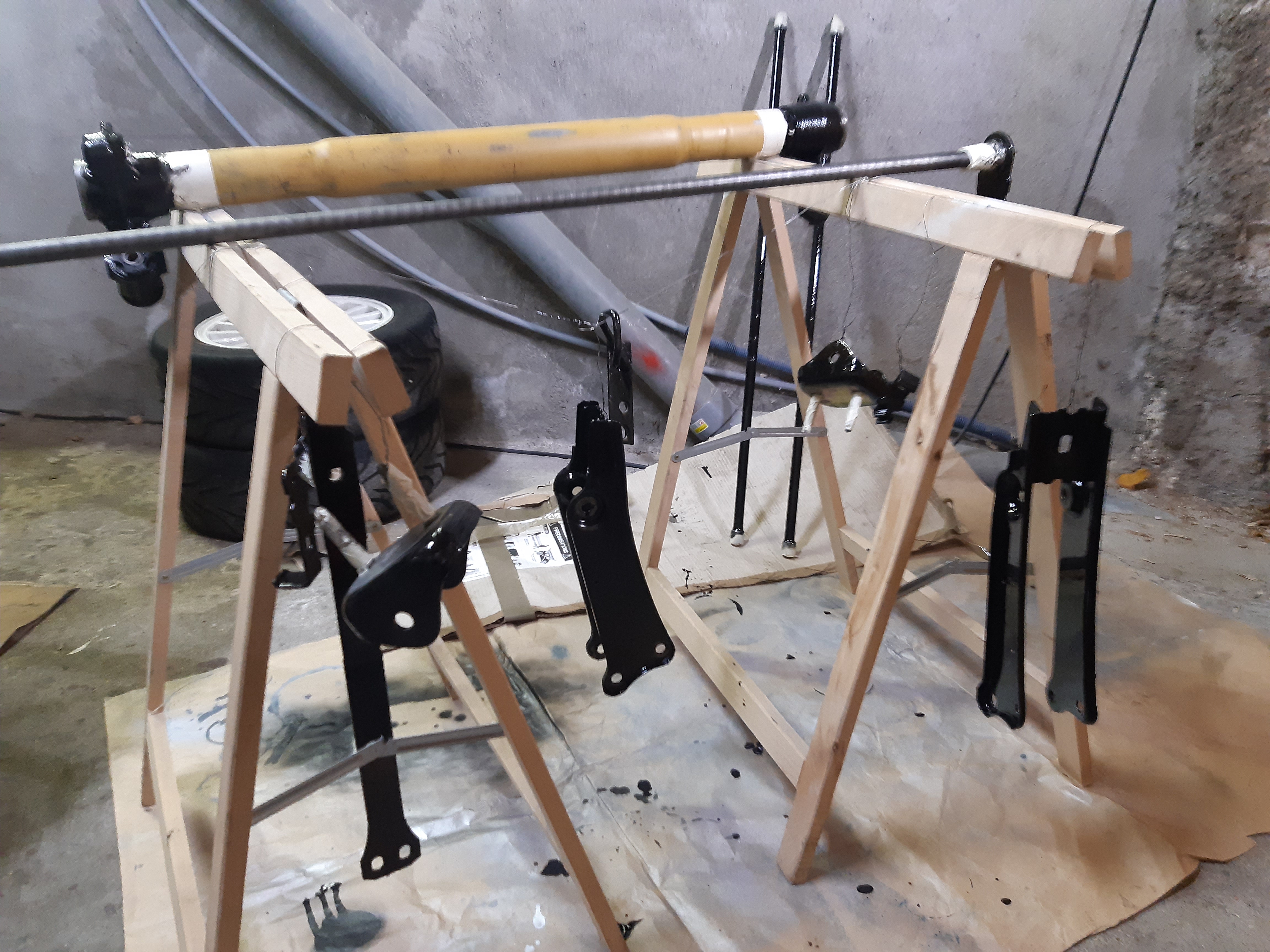

Paint it Black cet aprèm...le thème allait avec la météo
vivement la poutre en jaune

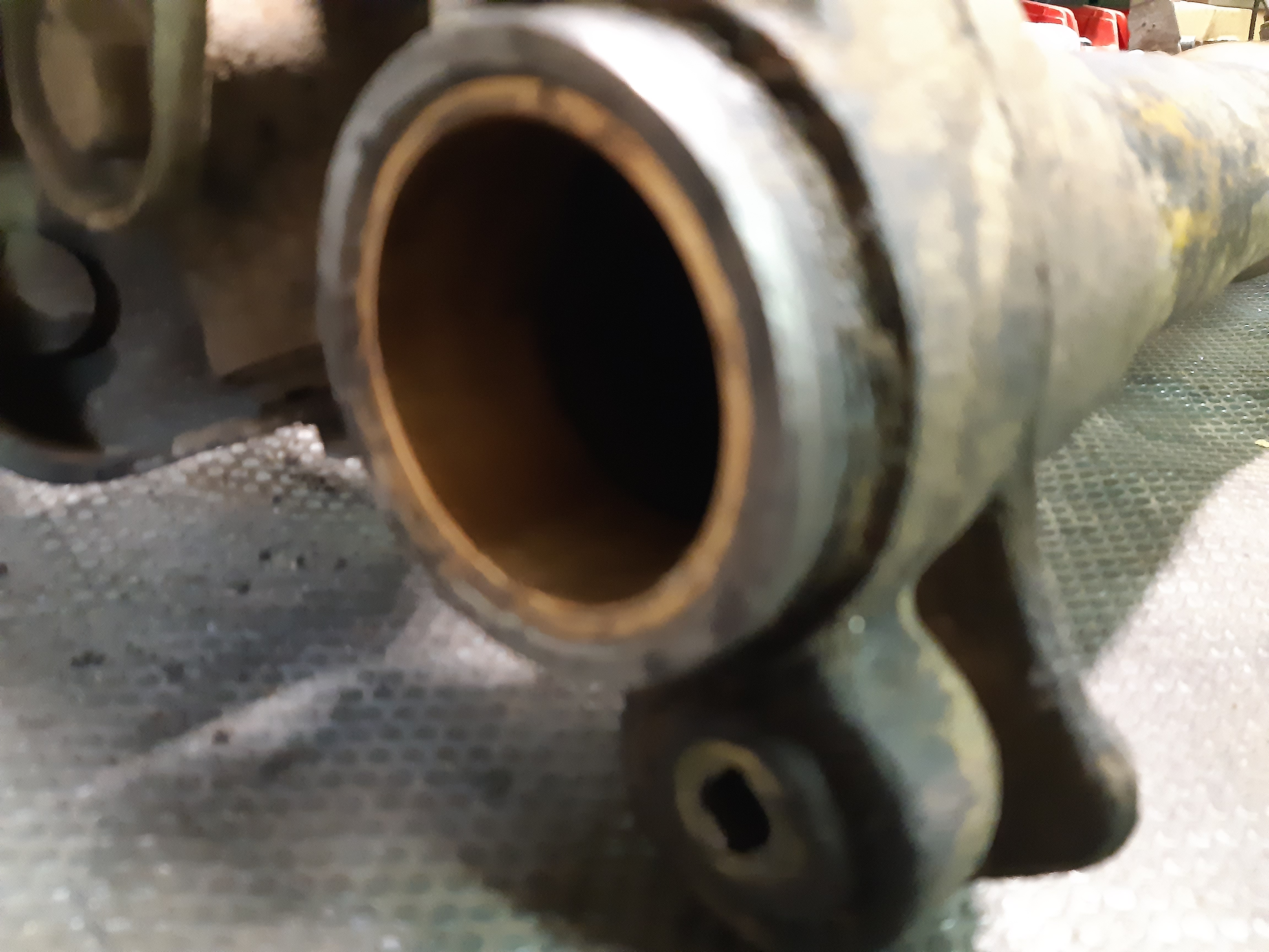

Les bras de 306 c'est plug and play? Et tu gagne combien en carrossage ?

Re: 205 rallye f2000/1,révision hivernale
Alors, je pense que c'est plug and play,ces pièces je les ai depuis des années dans mes cartons, les axes montés dessus sont idem 205,il faudrait juste que je sache s'ils ont été changés ou pas
Pour le gain,je ne me rappelle plus non plus ,mais ça doit faire autour de 1° de mieux,je vais rechercher ces infos

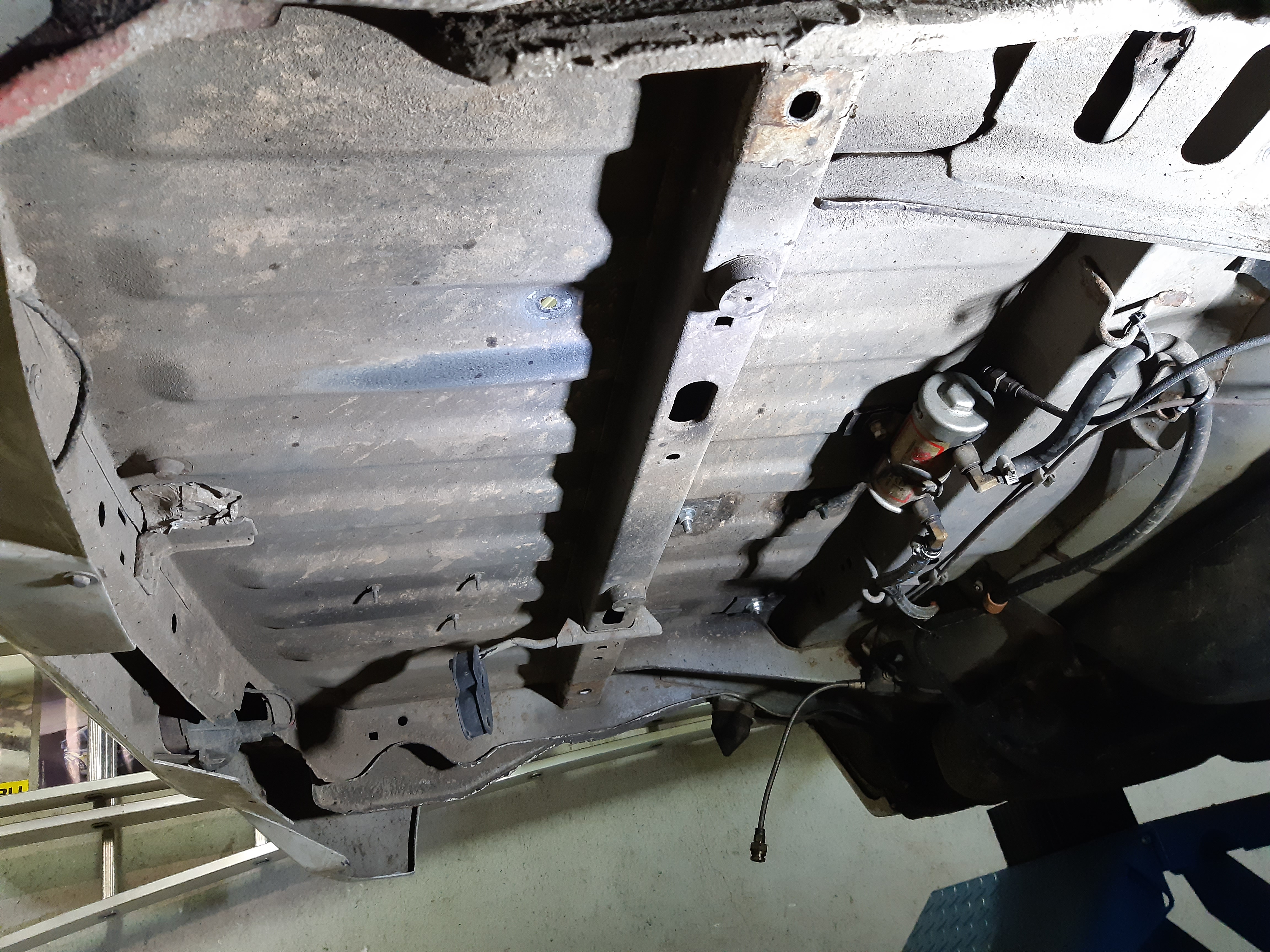

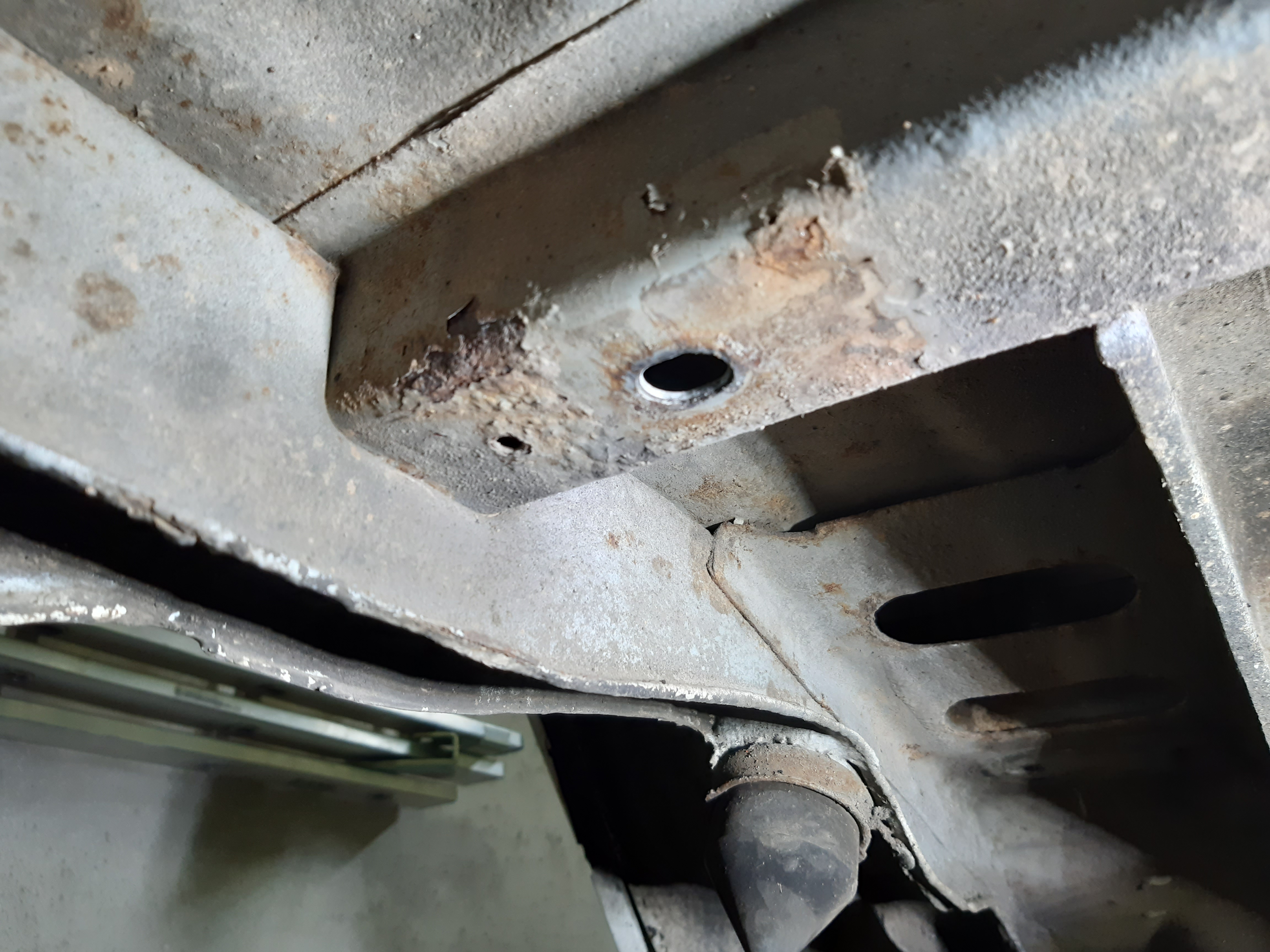

Je vais attaquer la suite ca sera sous la caisse, sous le coffre,j'ai négligé ce côté là depuis des années et je vais avoir du taf

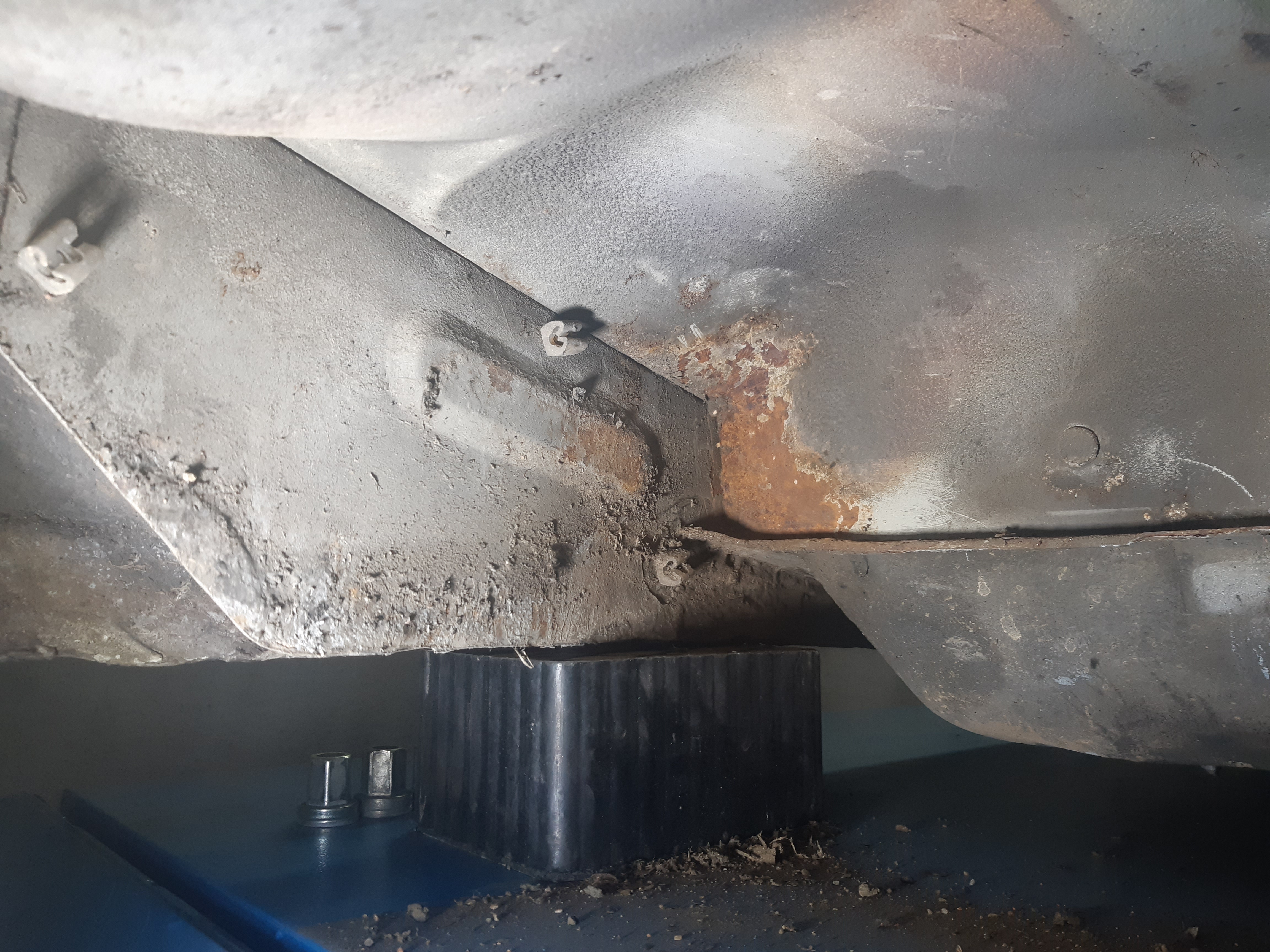

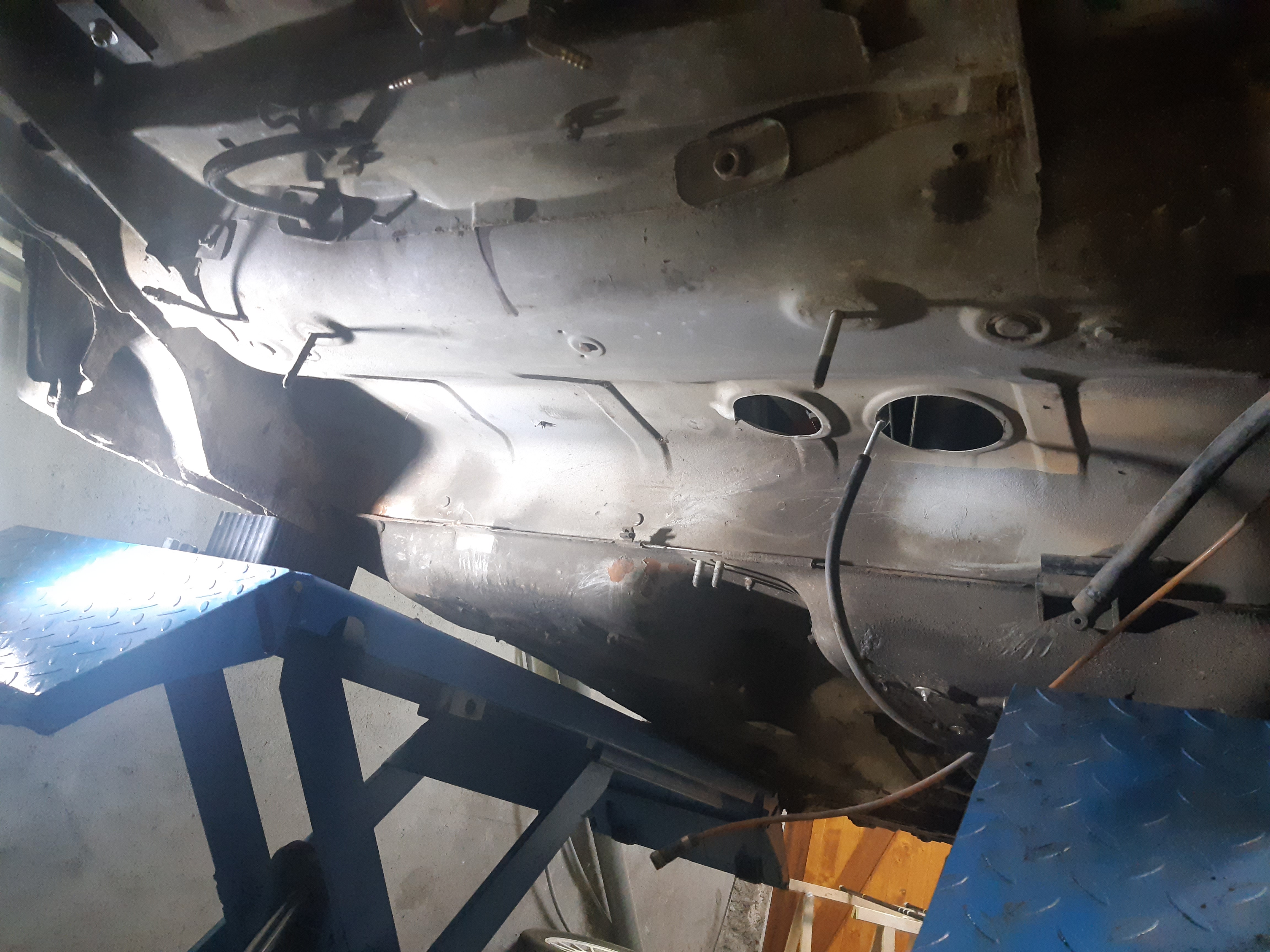

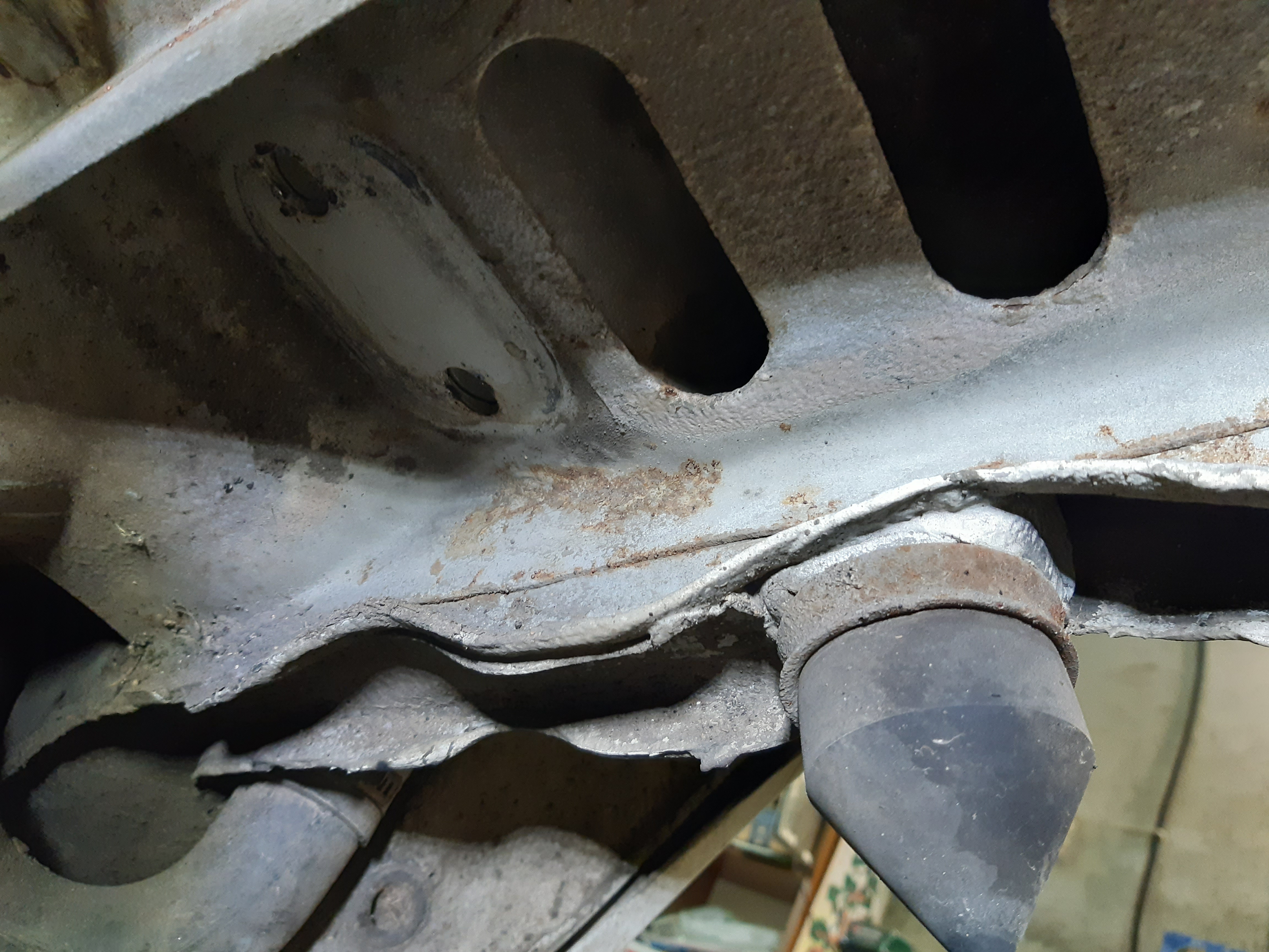

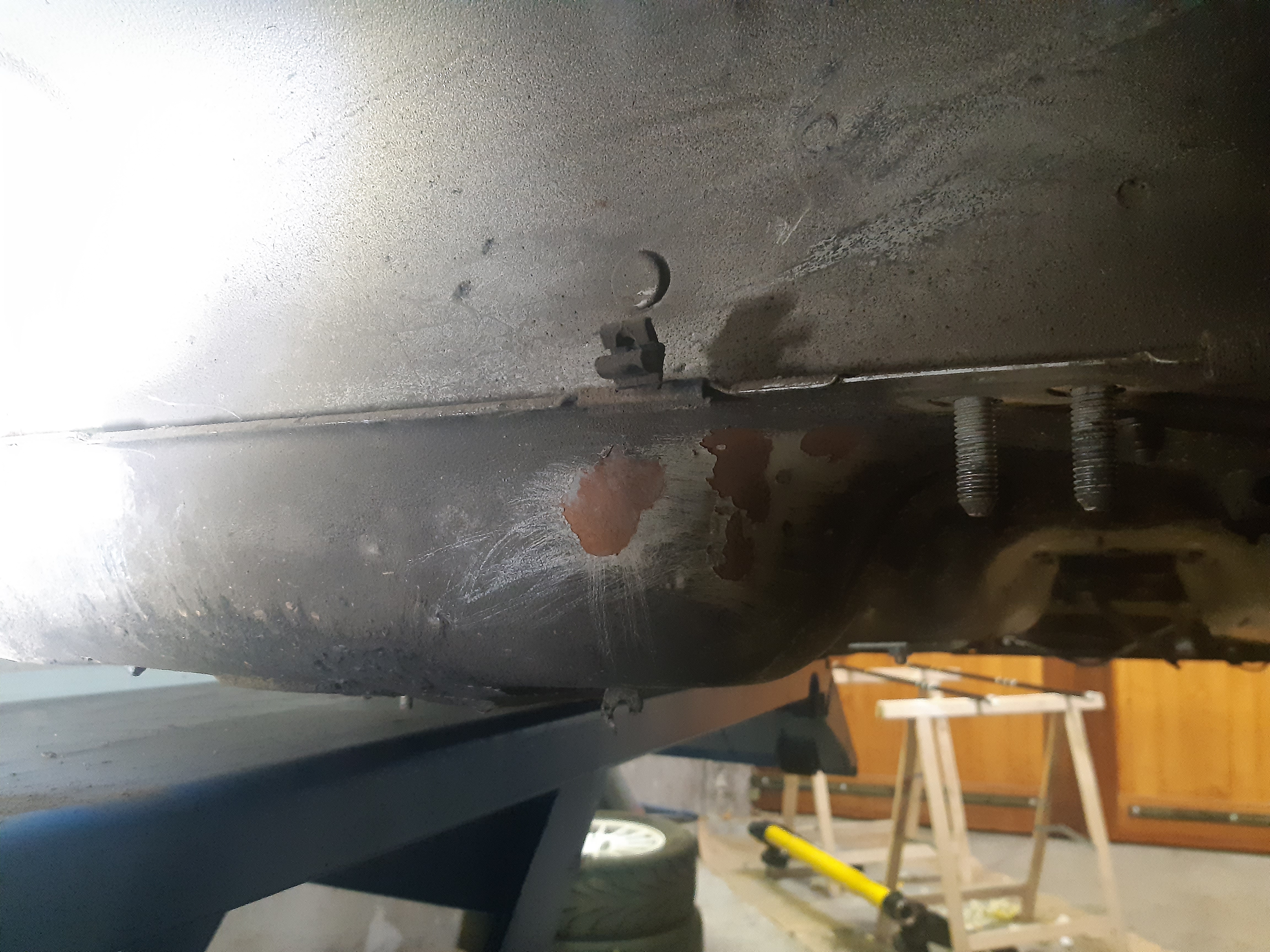

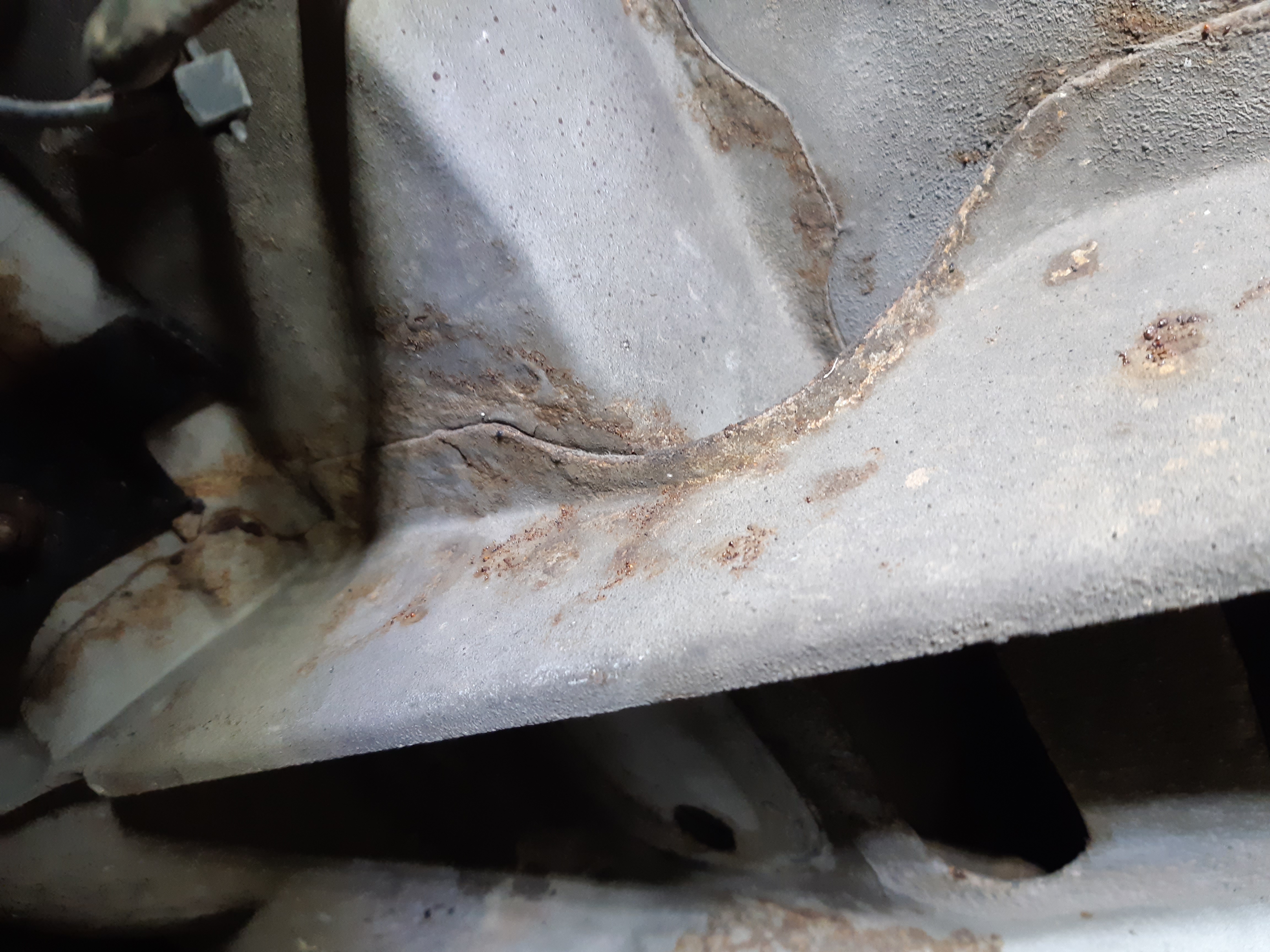

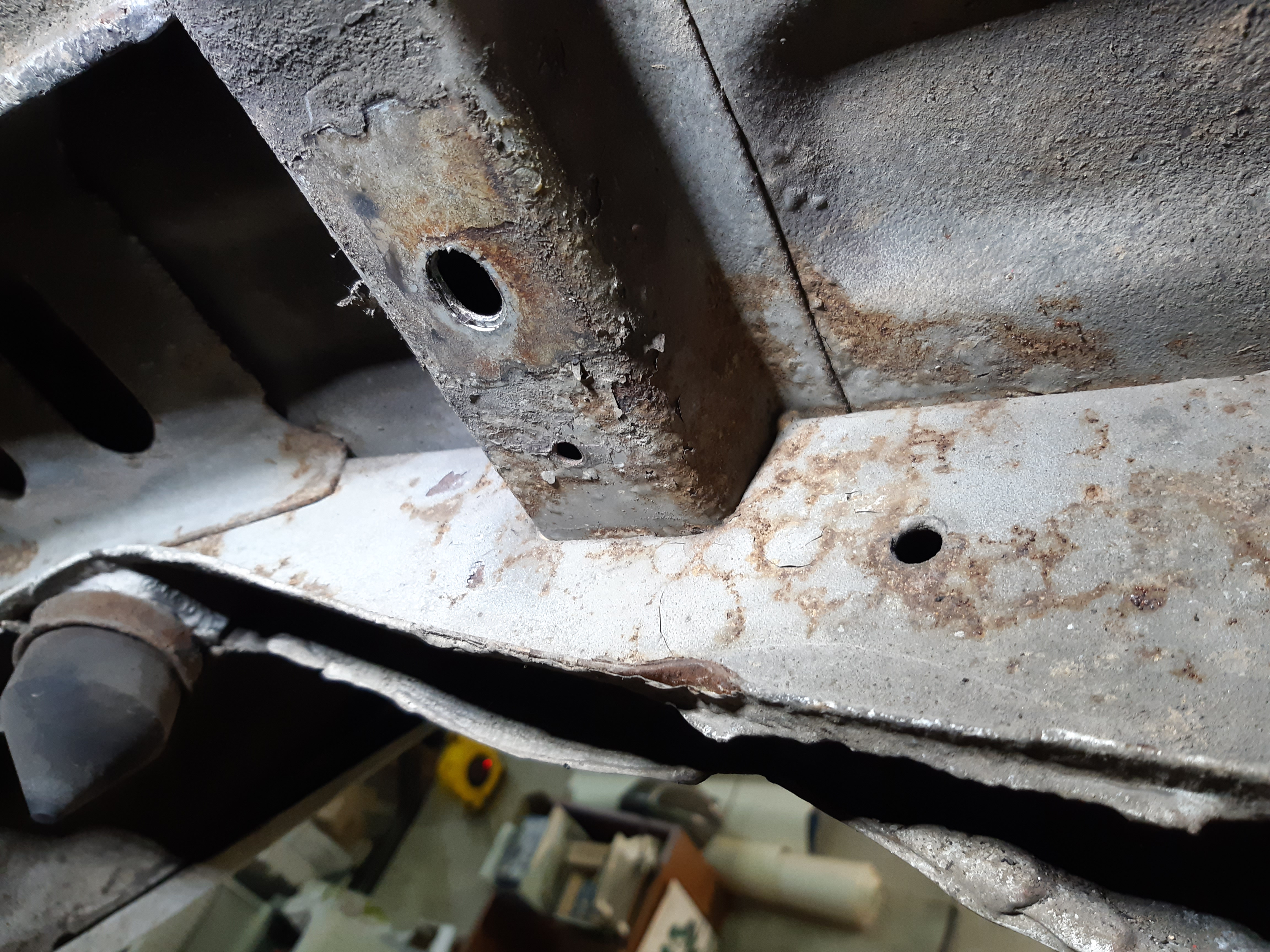

Oui Jean-Luc,il est temps,pour l'instant rien de perforant,c'est que du superficiel
Aujourd'hui,tombage du réservoir , belle galère sur le pont ,ça ne sors pas,obligé de la reposer sur chandelles
J'ai profité de ce chantier pour le faire, avec en vue aussi la modif des obturateurs de caisse au-dessus du réservoir,apparemment ca va être obligatoire
Oui, il faut tirer de dessus et ensuite le support est vissé
