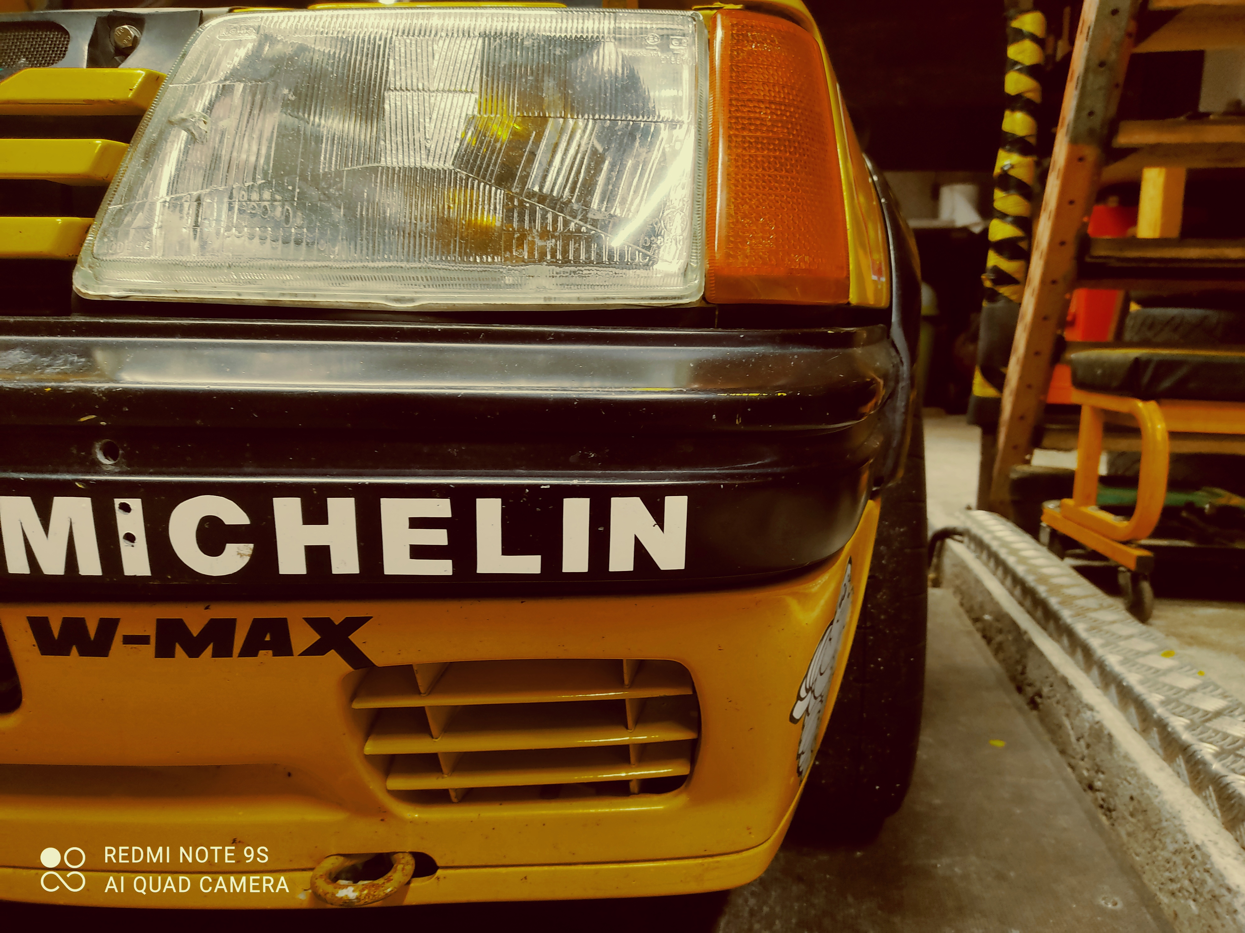

Un peu de detailling avec la mise en peinture des grilles de jupe en jaune au lieu de noir :)
Messages : 23897
A remercié : 638 fois
A été remercié : 1264 fois
Re: 205 Rallye Réplique Gr.A
Beaucoup mieux comme ça je trouve! :ok:

Nickel mon ami :ok:
Messages : 8827
A remercié : 1224 fois
A été remercié : 1596 fois
C’est pas grand chose. Mais ça change toute la face avant !!! :ok:
