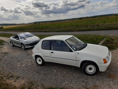

Ha bah ça y est... Elle roule enfin cette 206 cab. :mrgreen:

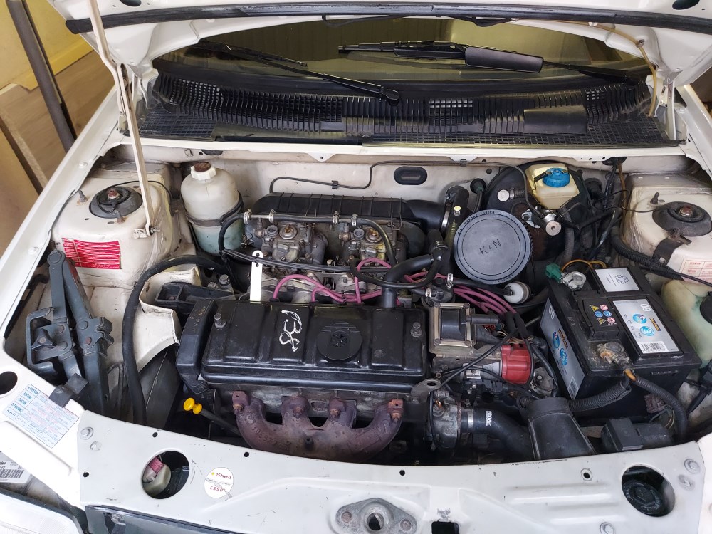

-> Le kit distribution SKF a une poulie en plastique. Le kit "Gates" a bien une poulie en acier.
-> La nouvelle pompe à eau SKF semble avoir des pâles plus petites que l'ancienne.
Juste une petite photo avec mon gros KN que j'ai monté l'an passé. J'ai regardé la dimension pour la partie à emmancher, mais je n'ai pas regardé la dimension du filtre à proprement parlé :lol: . D'après la boite c'est un filtre pour un bateau V8 je crois :wacko:

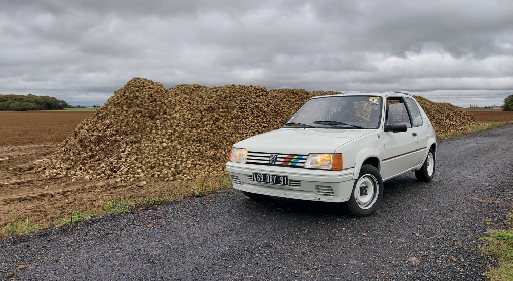

Hier j'ai profité d'être tout seul pour passer par les petites routes pour des trajets faisables en voie rapide :lol:

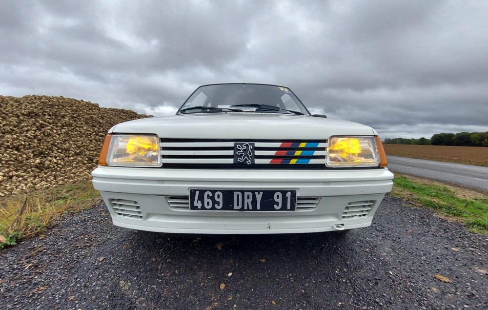

J'aime bien cette photo, mais la face avant est toute de traviole :huh: :o . :mrgreen:
La météo est bien pire aujourd'hui, j'roule en BM :lol:
