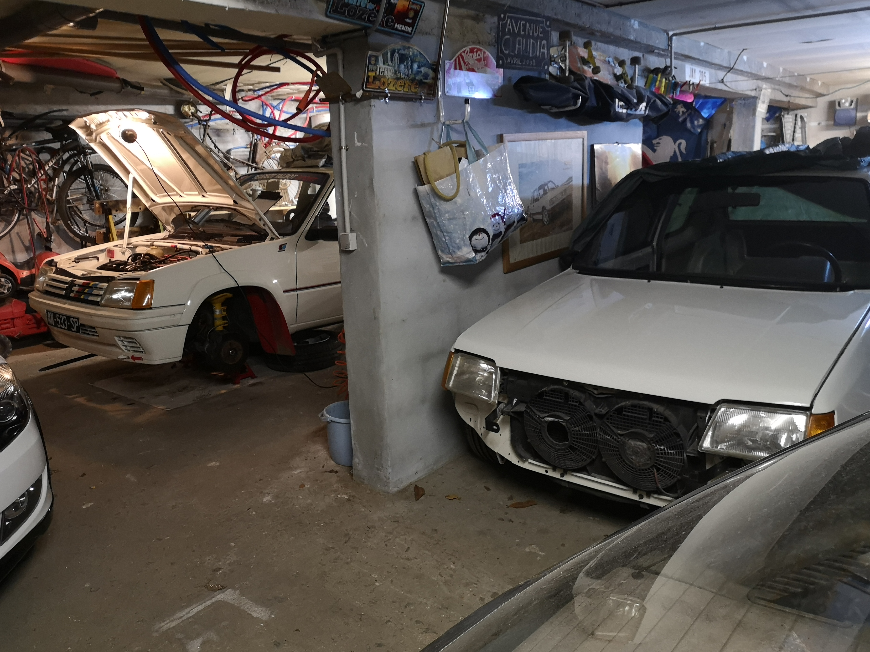

Ca se prépare pour samedi pour le youngtimer festival :rolleyes: participation décidé à la dernière minute j'ai quelques soirée de taf devant moi pour quelle soit prête :D
Ca deviens un élevage de ralloche dans ce garage je comprend pas pourquoi ma femme gueule :lol:

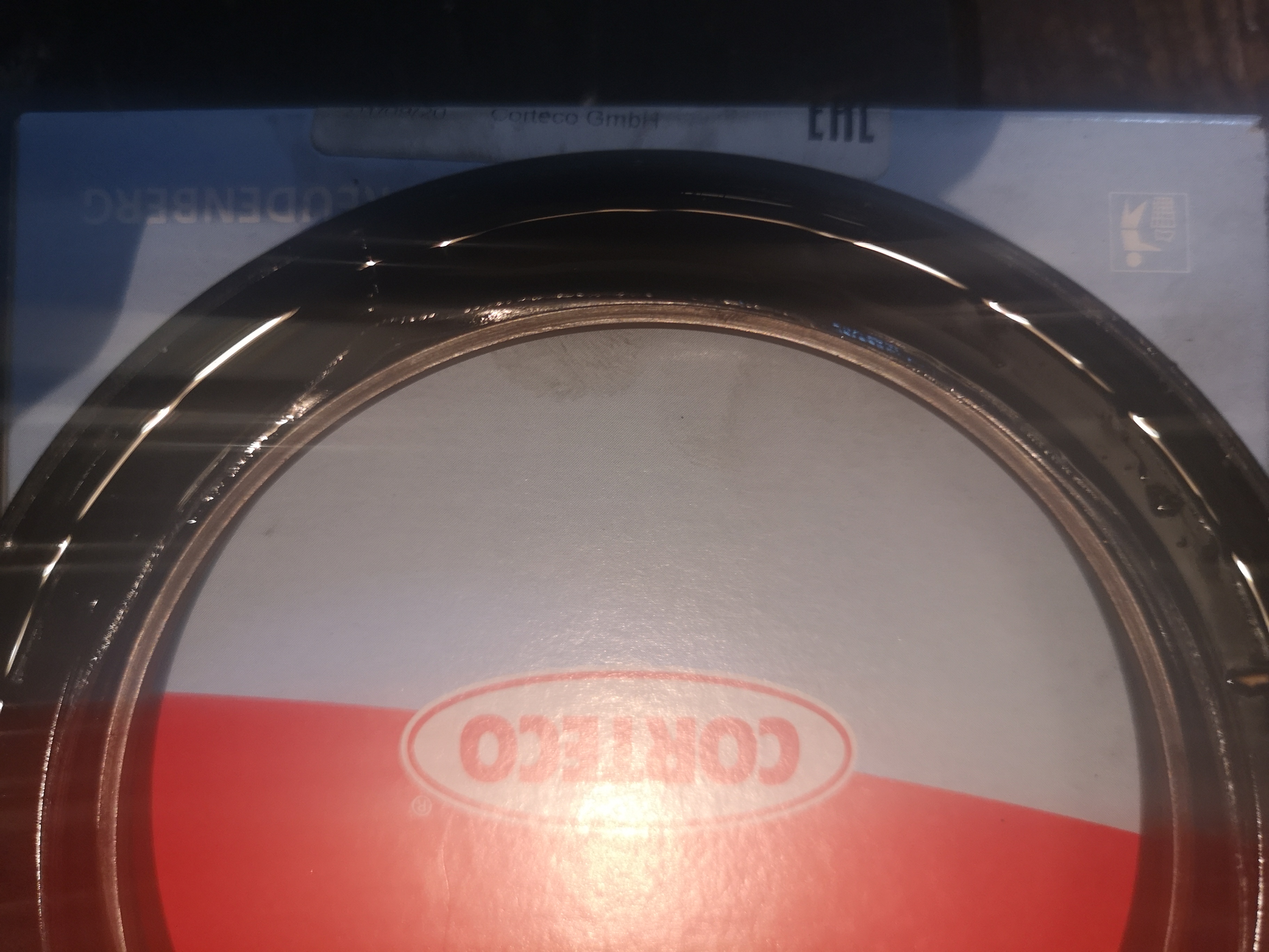

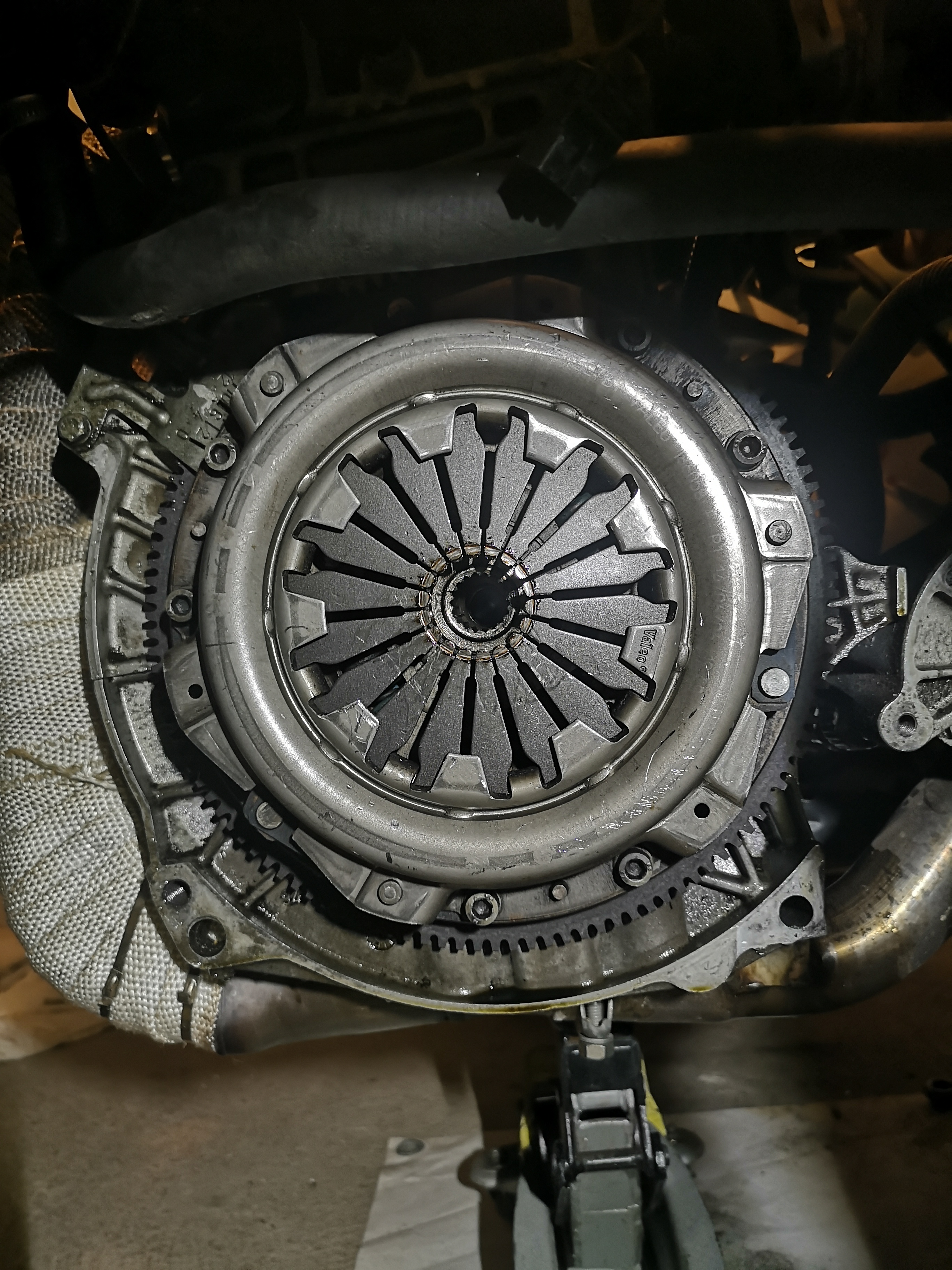

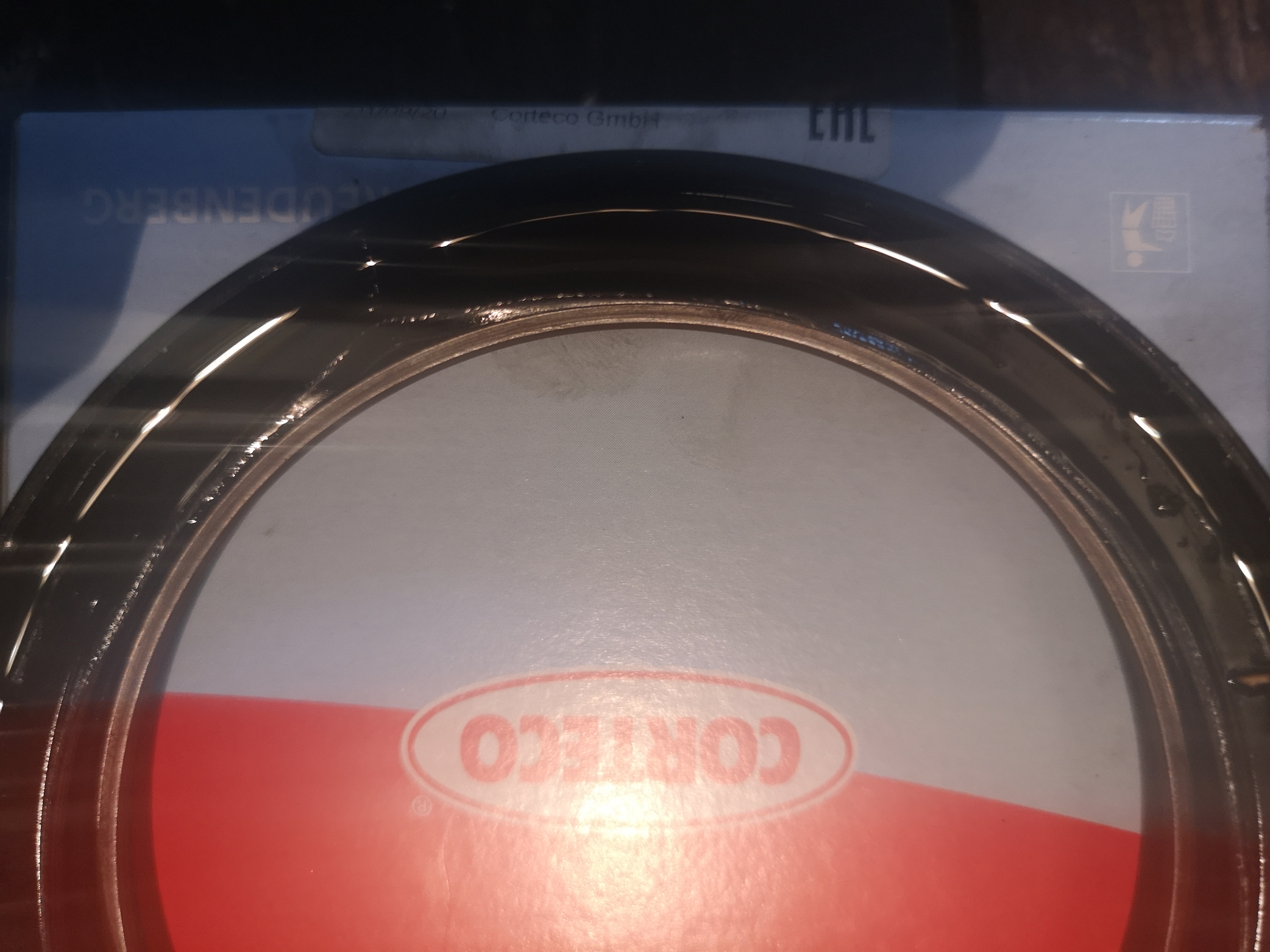

Dépose de la boîte OK quand je vois l'huile là je me dis là portée doit être dans un état :ph34r:. Le mécanisme d'embrayage à également pris chère :blink: ça sera pour une prochaine fois.

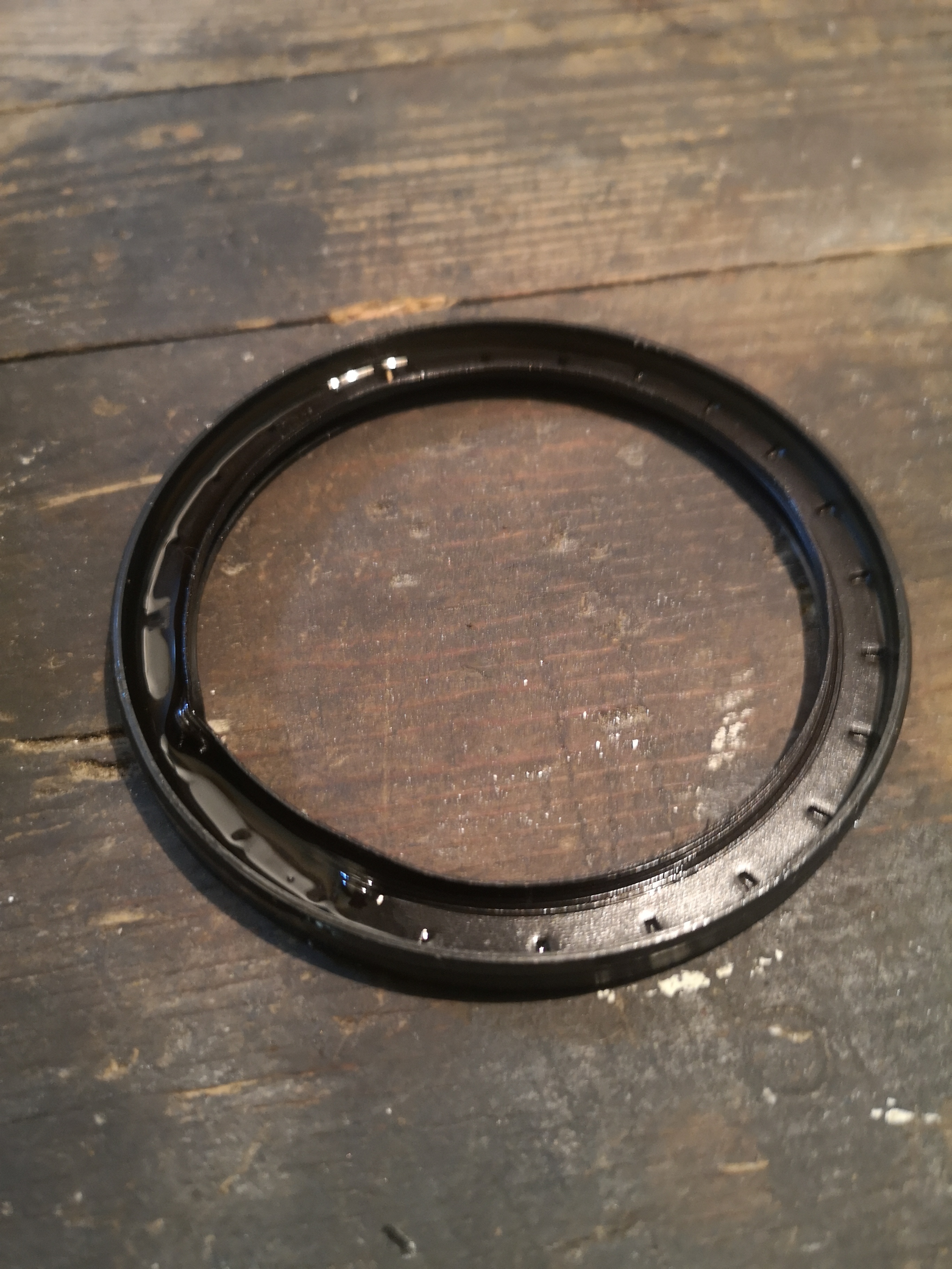

Ouf !
Le coupable est tout trouvé... Même pas de ressort :ph34r:
C'est dingue la différence entre la lèvre d'un joint sans ressort et un avec :blink:
La suite demain, sera telle prête :ph34r: <oo>?

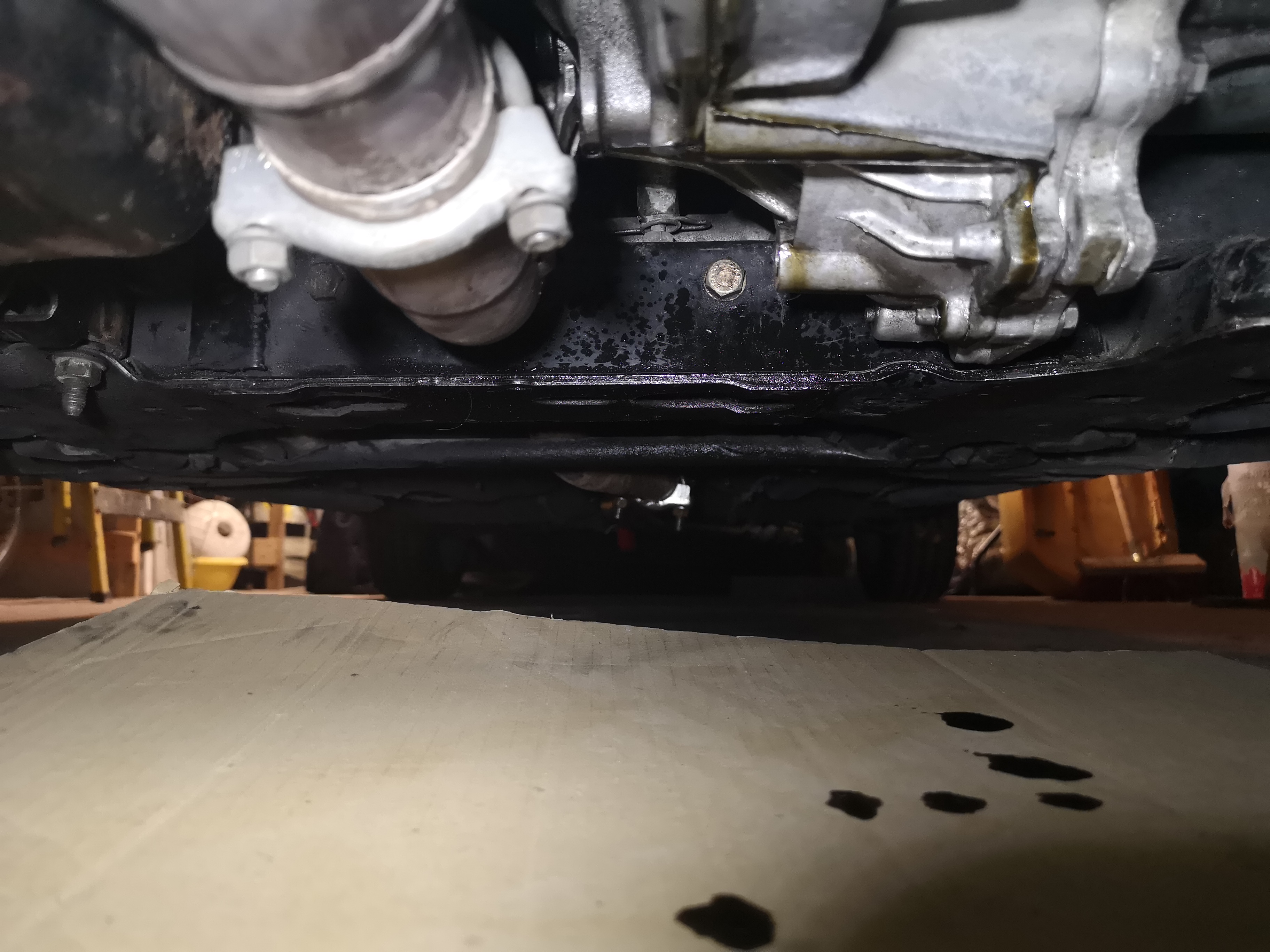

Eh bah c'est pire :ph34r:
Malgrés le remplacement du joint le résultat est le même voir pire. Je sais plus quoi faire avec cette fuite .... :crying:

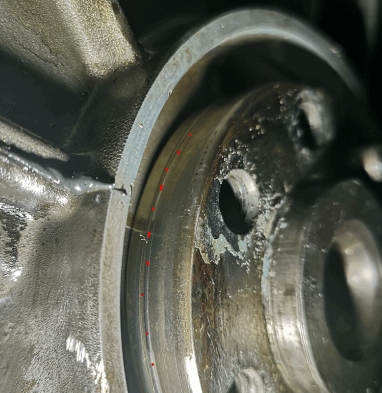

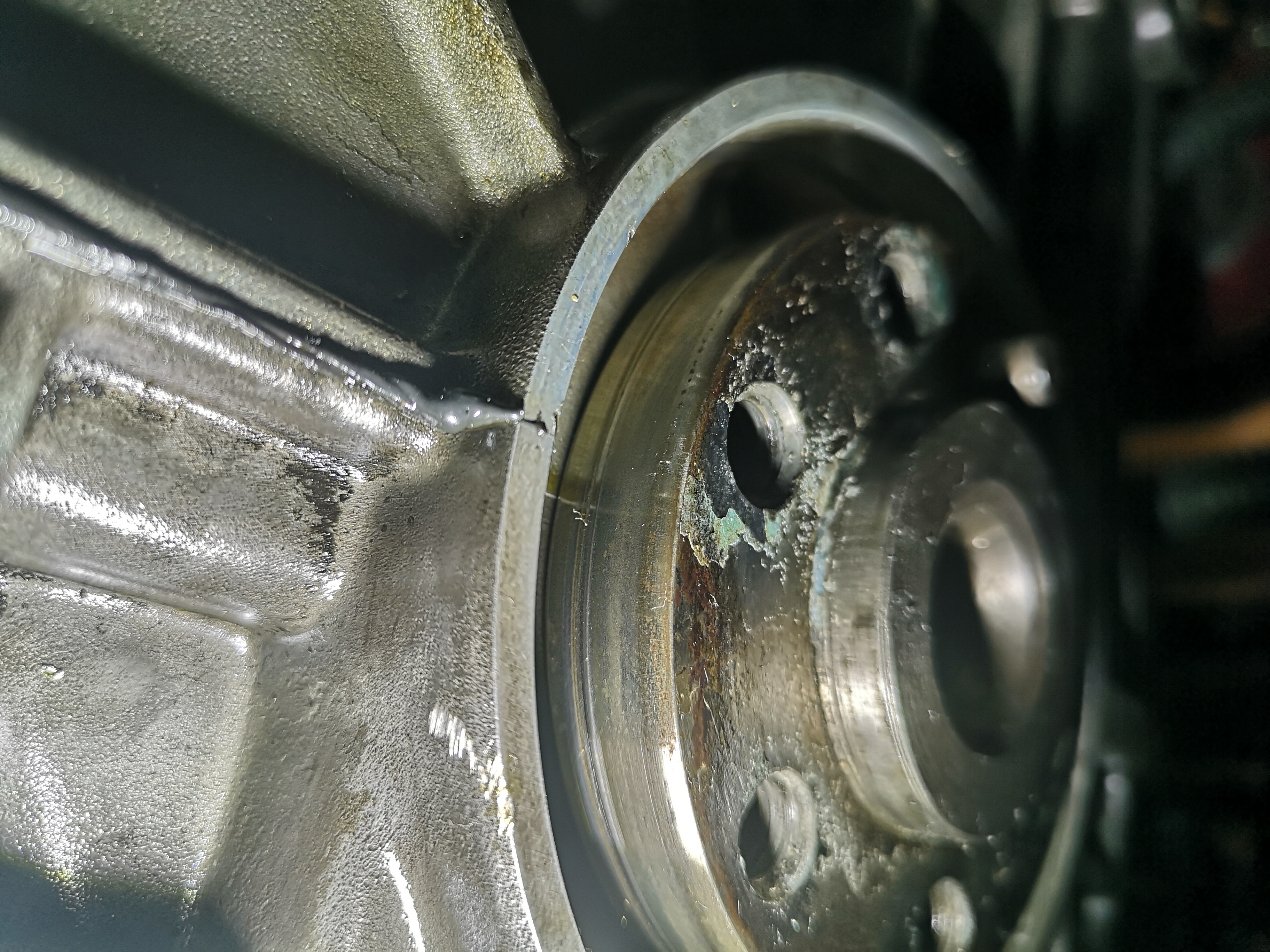

Salut Gaylord,au vu de la photo du vilo,ta portée est bien marquée,il y a une belle rayure, :unsure:
Messages : 6144
Has thanked : 501 times
Been thanked : 715 times
Re: La ralloche Isarozèrienne...objectif Monthéry !
ça devrait être lisse au niveau des points rouges c'est ça ? :huh:
Jay205
Messages : 1087
Localisation : 60 / 48
Has thanked : 78 times
Been thanked : 68 times
Message par Jay205 »
Exact julien la porté devrait être plate. J'ai fait la modif indiqué par pp et balouba mais je pense que mon vilo est bien trop marquée comme le dis Olivier. C'est con... J'ai revu mon réglage carbu elle marche comme jamais :ph34r:. On va déjà terminer la rallye du loodo et on déposera le moteur de la mienne avant le printemps pour remplacer le vilebrequin :crying:

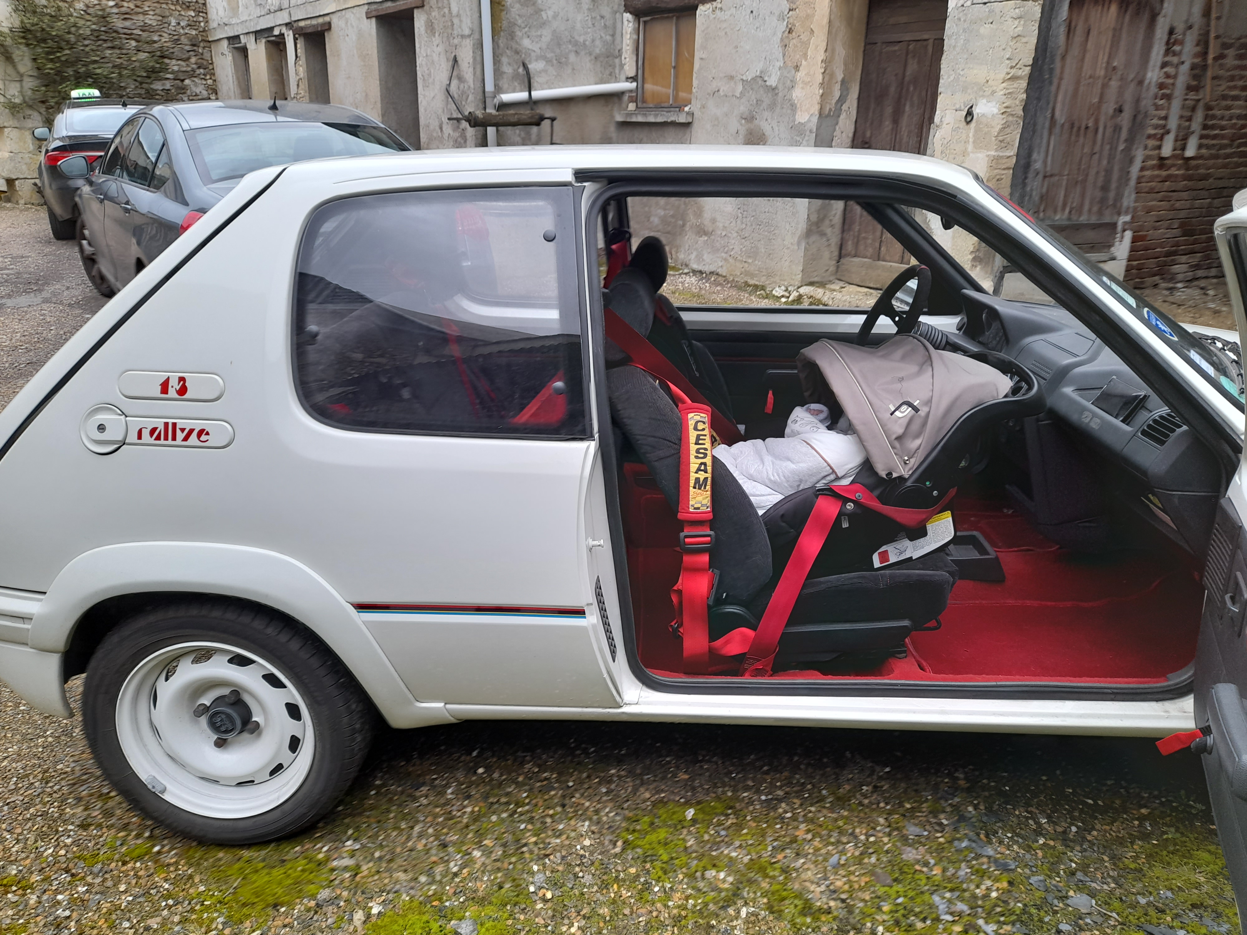

Pour répondre à Julien moi j'ai pas attendu :lol: ma fille viens de faire son premier tour de rallye à 2 mois. Et il faut croire que les Weber ça berce bien bébé :lol:
